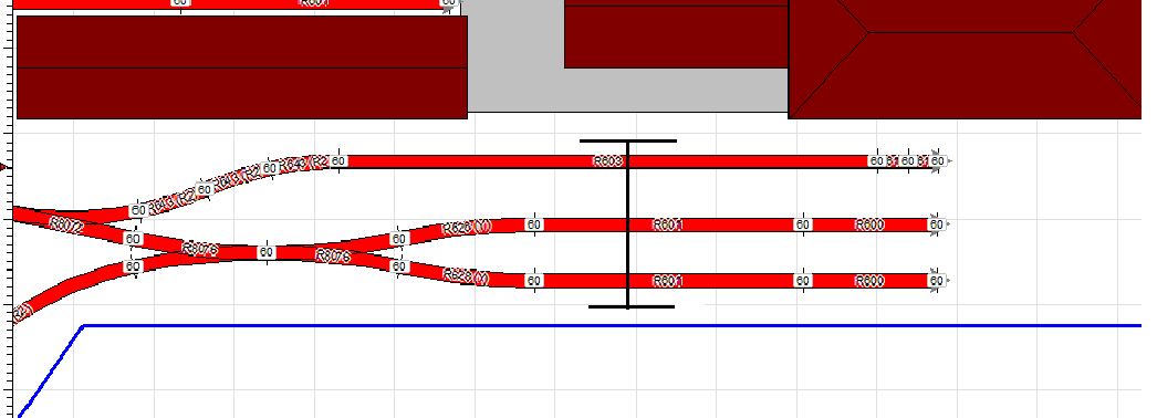

Occhio anche al verso di percorrenza, in Italia si tiene la sinistra, se guardi avevo iniziato ad inserire delle freccioline a lato di alcuni binari per indicare il verso di percorrenza. Cosa che non ho continuato a fare, ma sarebbe opportuno che tu facessi questo controllo e verificassi che per determinate manovre un treno proveniente da una direzione, non sia costretto a percorrere "contromano" un tratto di linea della direzione opposta.
Ammettendo che l'incrocio semplice, la "X" come tu la chiami, sia invece un deviatoio inglese doppio, avresti diverse possibilità di far giungere rotabili nell'area merci/rimessa, con la tua sostituzione, a meno di manovre strane solo l'anello interno risulta collegato......... alla luce di ciò bisogna fermarsi un attimo e percorrendo il disegno in punta di matita, verificare tutte le possibilità di instradamento con i giusti versi di percorrenza (aderenti al mondo ferroviario reale).
Un piccolo passo indietro, se deciderai di sostituire i deviatoi corti per i lunghi, si dovrà ridisegnare praticamente tutto visto che cambiano le lunghezze/ingombri dei deviatoi stessi e avendo usato parecchi flessibili per far quadrare tutto il circuito sarà necessario rimodellarli.

Proverò SENZA IMPEGNO a studiare la modifica dei raggi e dei deviatoi lunghi, vediamo se escogito qualcosina.
Nel frattempo fai decantare le idee e ragiona bene su quello che vuoi realizzare; altrimenti sarai sempre a rifare il progetto e/o sbagliare acquisto dei binari.

grazie mille per tutto! venendo a noi, a me il tuo progetto va benissimo, ho fatto solo qualche prova alla buona..
per quanto riguarda i dubbi che sottolineavi tu, relativo al troppo stretto raggio di curvatura dei deviatoi corti, mi sembra ragionevole pensare di sostuire almeno quelli nei punti più importanti, con quelli lunghi.
Mi riferisco sicuramente a quelli sui due lati corti della stanza (che comunque fanno parte del piano binari stazione - e che come al vero nella stazione di Sapri fanno le manovre così un pò fuori stazione impegnando talvolta il binario illegale). per esempio nella zona deposito e MM non so se sia necessario dato che verranno percorsi a bassa velocità.. (o sbaglio il ragionamento?
Per il deviatoio inglese, allora va necessariamente inserito se non c'è altra soluzione

Voglio sottolinearti solo una questione, i deviatoi lunghi andrebbero anche in stazione, escludendo la zona magazzino e rimessa.
Il motivo di tale scelta quasi obbligata è semplice, le deviate saranno impegnate dai convogli (se non sbaglio tu hai detto che circoleranno degli Intercity) per eseguire le precedenze...... immaginati delle belle carrozze lunghe 30cm (perfette in scala 1:87), che nel migliore dei casi, spanciano percorrendo le deviate e nel peggiore deragliano uscendo dal primo ed impegnando il secondo deviatoio............. Ripeto vediamo con calma e un pò di tempo cosa riesco a modificare.

Eccoti il nuovo file con tutti gli scambi Hornby "express" lunghi, il deviatoio inglese (la tua X) Peco SL80 e tutte le curve del tracciato con raggio minimo R3 Hornby 505mm.
La zona scalo/rimessa è rimasta com'era, a parte lo spostamento dei due tronchini del magazzino merci.
Ho voutamente lasciato tutte le parti modificate in grigio default per rendere più visibili le parti modificate. Dato che hai dichiarato di voler far transitare anche vaporiere e rotabili lunghi sono stato costretto a modificare anche i fasci delle stazioni nascoste per le stesse considerazioni fatte precedentemente per i deviatoi corti ed il loro impatto sui rotabili difficili.
Attenzione: gli scambi lunghi hanno leggermente accorciato i binari di ricovero!
Essendo diminuito l'interbinario, adesso si può creare qualche altro binario di ricovero nel fascio nascosto in alto (sotto la stazione principale).
Buon lavoro!

Altrimenti, ma di sicuro qualcuno di dirà che la qualità è scarsa, puoi ancora trovare in giro (in codice 100) i vecchi Lima & Jouef articolo L403742E (sx) oppure L403743E (dx) che avevano le rotaie di un colore leggermente dorato dal costo 1/4 rispetto a quello che hai trovato da Lippe, naturalmente visto il divario di prezzo, immaginati anche un divario qualitativo.
Ti posso assicurare (perchè li possiedo), che a differenza dei vecchi Lima Nichel-Silver, l'ultima produzione prima del fallimento/chiusura NON risente minimamante di fenomeni di ossidazione e gli aghi non sono fragili come nelle produzioni precedenti.
In pratica, sono questi: http://www.ebay.it/itm/171149392327?ssP ... 171wt_1043
Naturalmente potrai mettere tutti i deviatoi inglesi che trovi, di qualsiasi marca, a patto che siano in codice 100 e che poi adatti l'inserzione nel tuo tracciato ferroviario, aggiustandoti le geometrie con spezzoni di flessibile o altro.
Quando si è costretti a dover adattare i binari già in possesso al progetto, consiglio sempre di stamparlo in scala 1:1 e provare le varie combinazioni di binari standard (magari aggiustati con opportuni tagli), fino a raggiungere la geometria voluta.

Inizierei proprio dalla stazione nascosta, il doverla realizzare in un secondo tempo ti costringerebbe a disfare il lavoro già fatto superiormente; inoltre la presenza del piano superiore rende difficile qualsiasi operazione di montaggio e regolazione della pendenza delle rampe e dei fasci nascosti.
Rilfletti, i palazzi si iniziano dalle fondamenta e non dall'ultimo piano. I modellisti poi non hanno mai fretta.
Per quel che riguarda la giocabilità, il montaggio, la realizzazione dei sezionamenti/impianto di gestione della nascosta e relative prove di funzionamento ti porterà via parecchio tempo; potresti arrivare alla data da te prevista agevolmente senza annoiarti.
Buon lavoro!
