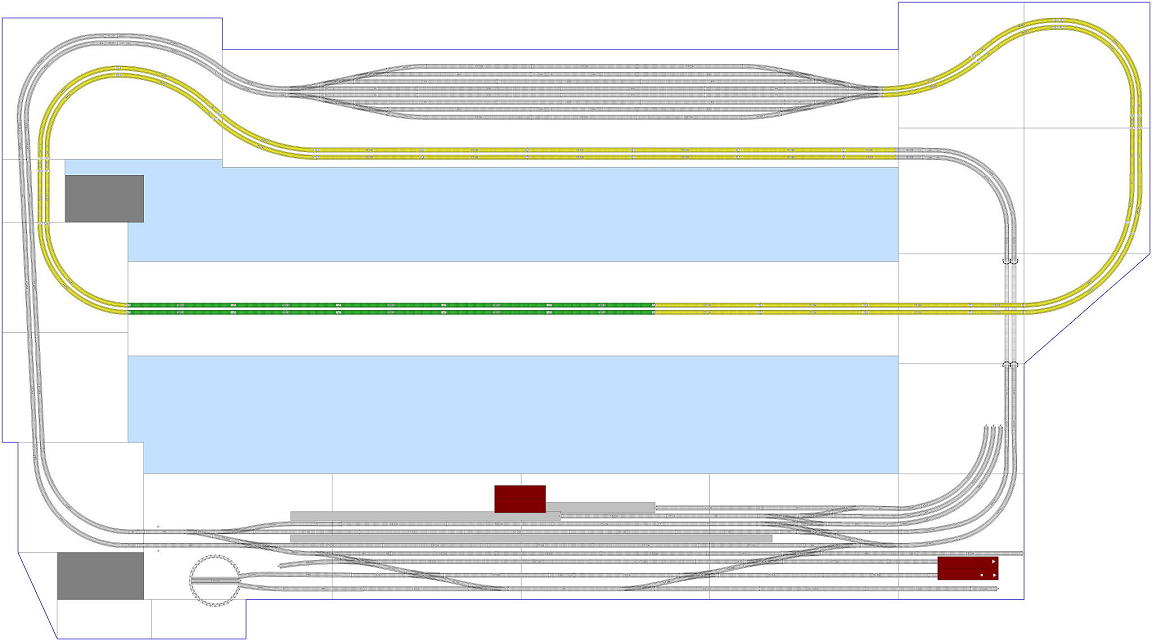

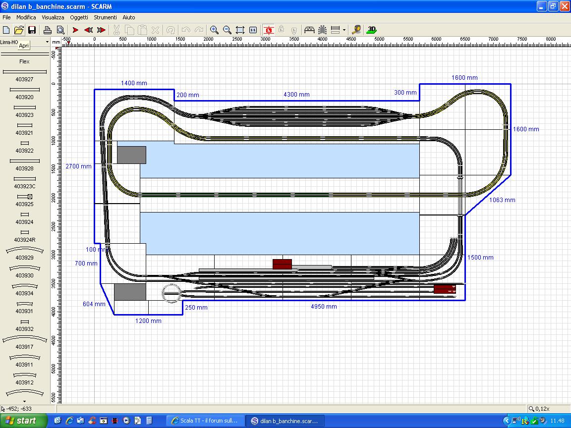

Ciao Antonio, complimenti davvero!! come sviluppo del tracciato mi piace da matti!! :grin: sono sicuro che verrà fuori benissimo!!!
quali sono le misure (ingombro totale e parziale) esatte?
grazie
Ciao Jacopo

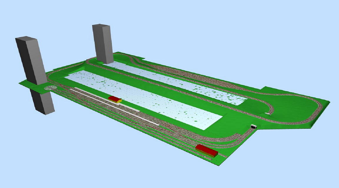

cf69
Messaggi: 2002
Nome: Fabio
Re: Il plastico di "Dilan"
#161 Messaggio da cf69 »
L'"impiantino" di Antonio, sono riuscito a farlo diventare un file di progetto, per cui ti rispondo io in sua vece.
Eccoti servito. Buona visione!!
Immagine:2d con quote
213,68 KB
Immagine:2D
80,94 KB
Immagine:3D simulacro
65,47 KB
213,68 KB
Immagine:2D
80,94 KB
65,47 KB
Fabio,
non so come ringraziarti.
Dopo che mi avevi preparato lo schema del tracciato con Scarm, avevo cercato di postare il file, ma....senza successo!
Ho provato diverse volte, ma risultava sempre sbiadito e quindi illeggibile. (evidentemente l'imbranato sono io :sad: ).
Avrei voluto chiedertelo, ma non ho osato perchè non volevo farti perdere tempo.
Mi hai letto nel pensiero e ti ringrazio. Sei sempre disponibile!

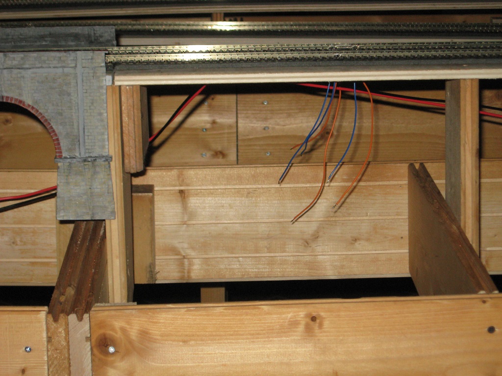

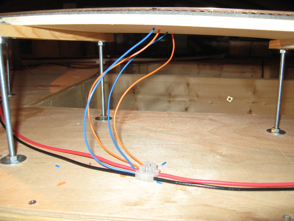

#167 Messaggio da dilan »
I lavori procedono, seppur lentamente.
Al momento sto effettuando il cablaggio per l'alimentazione.
Ho fatto passare due cavi principali che partono dal trasformatore e percorrono tutto il tracciato e sto finendo di saldare i cavetti al binario per alimentare tutti i flessibili ed anche gli spezzoni più piccoli.
E' un lavoraccio lungo (quasi duecento saldature) che dal punto di vista estetico rende poco, perchè alla fine sarà tutto nascosto, ma è necessario per un ottimale funzionamento del plastico.
242,05 KB
218,25 KB
254,25 KB
