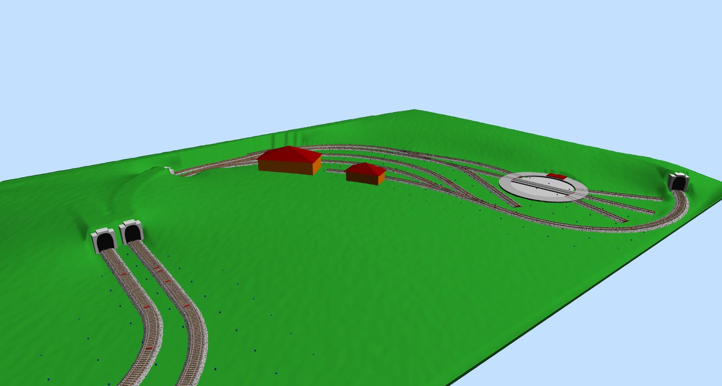

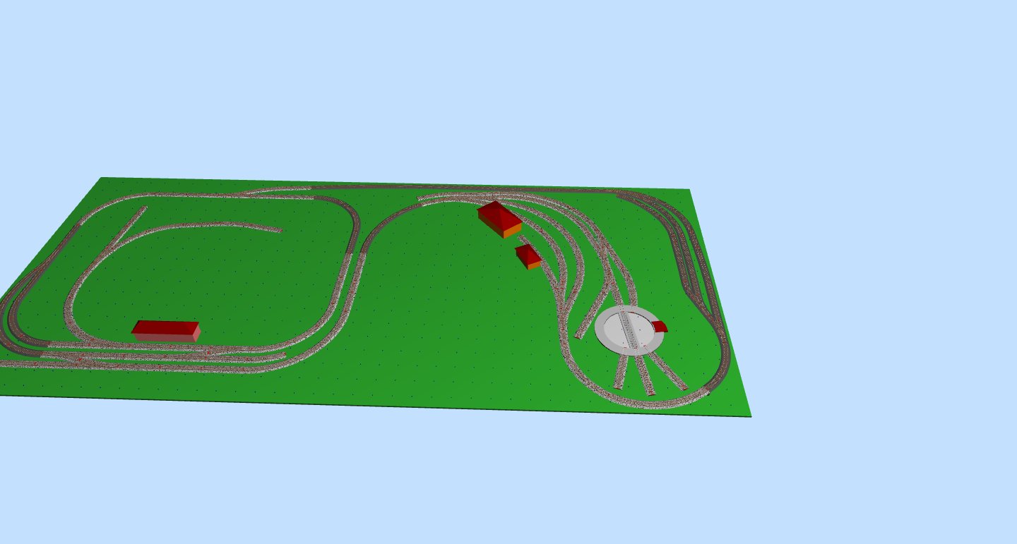

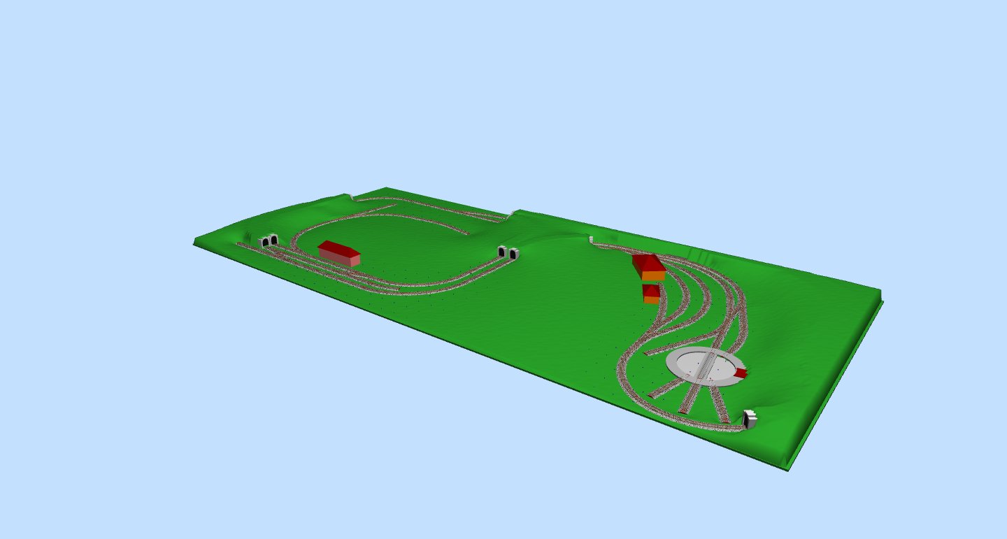

Ciao Andrea, come promesso mi sono dedicato al tuo progetto, ho effettuato alcune modifiche, in particolare ho cercato di mantenere i raggi di curvatura più larghi possibili, i tuoi erano veramente stretti e con rotabili lunghi credo tu possa andare incontro alle difficolta di circolazione, purtroppo non sono riuscito ad inserire il ponte, con i cm che avevi dato te effettivamente si stava nelle pendenze ma considera che per fare un sovrappasso conviene lasciare una luce di almeno 9/10 cm mentre i tuoi erano solo 6 quindi ho optato per un altra soluzione.
Ecco un po' di immagini :wink:
83,21 KB
60,57 KB
87,88 KB
77,17 KB
Come vedi per spezzare la scena e le curve più strette ho inserito delle gallerie, dalla vecchia Borghetto c'è un tratto a doppio binario che poi entra in galleria dove avviene la diramazione, la stessa cosa avviene in alto dopo il bivio creato con l'inserimento dello scambio.
Nella nuova area ho mantenuto il DL da te creato ma ho voluto inglobarlo in una nuova stazioncina d'incrocio in curva, ho inserito anche un asta di manovra per il MM , nella parte retrostante ho visto che si poteva inserire una piccola stazione ombra con un binario di incrocio e un tronchino per convogli reversibili e quindi.. inserita anche quella [:I]
Il progetto è realizzato con binari Horbny Rivarossi che si addicono bene ai binari Hachette in tuo possesso, spero ti piaccia, allego anche il file di progetto :wink:
borghetto.zip (4,6 KB)

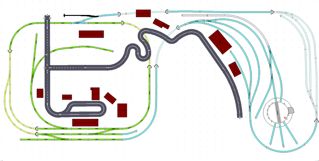

Dato che ormai sono in fase di progettazione della nuova ala destra, vorrei completare le ultime cosette rimaste. Siccome ci saranno dei nuovi edifici nella nuova parte vorrei collegare almeno una strada.
Ho buttato giù una bozza per cercare di capire lo spazio che ingombra.
Come vedete ho fatto partite una nuova strada prima del passaggio a livello in alto, per poi farla salire per arrivare ad un ponte sopra la ferrovia per poi far passare tramite una galleria la strada.
infine dopo la galleria ci troveremo un alro ponte per passare sopra la ferrovia per poi scendere verso i nuovi edifici.
ecco il progetto
ho anche da spostare 2 edifici tra cui una stalla, sarebbe molto bello invece della galleria fare una strada di montagna ed incima metterci la stalla e la casetta con il fienile...

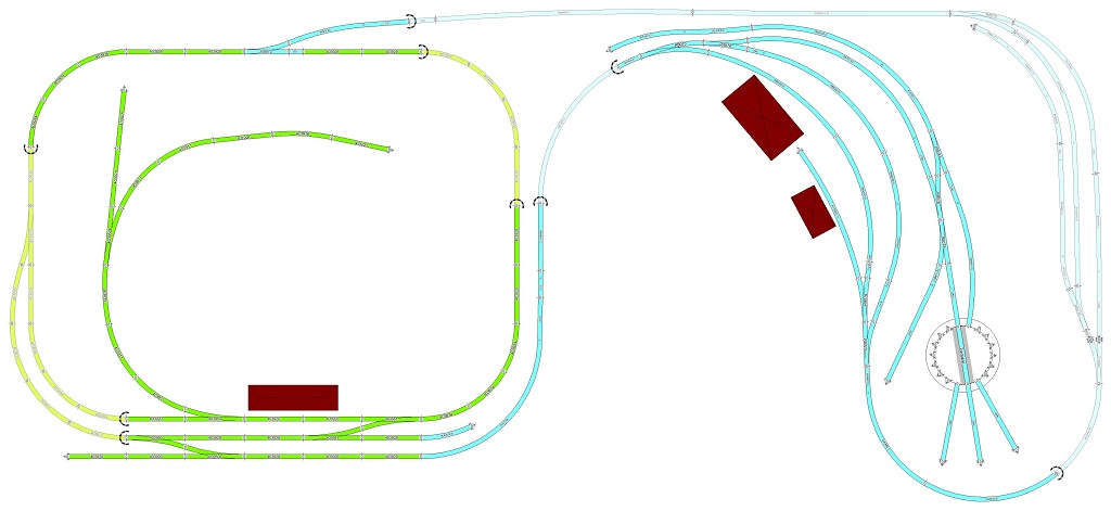

#172 Messaggio da andrace »
MrMassy86 ha scritto:
Bene Andrea, il progetto sta venendo bene, oltretutto visto che non avevi la possibilità di inserire ponti ferroviari almeno li puoi inserire come stradali, mi sembra una buona idea la strada che sale e oltrepassa la Ferrovia, movimenta la scenografia nei pressi del bivio, una buona idea :wink:
Per quanto riguarda i binari personalmente ritengo Roco superiore a Peco, comunque Peco è sicuramente superiore a Horbny, quindi comunque un buon acquisto :cool:
ottimo :grin: :grin: questa invece è una seconda alternativa...
