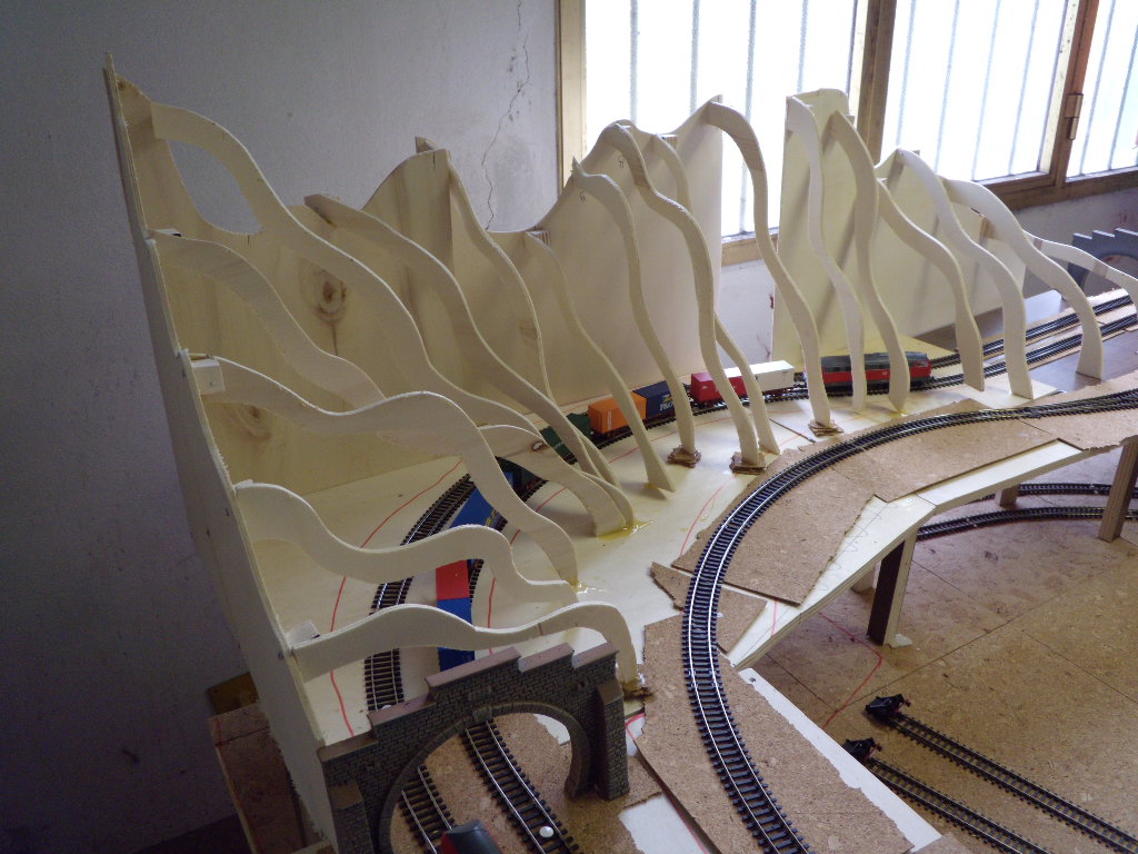

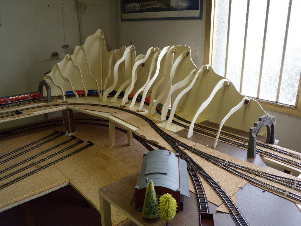

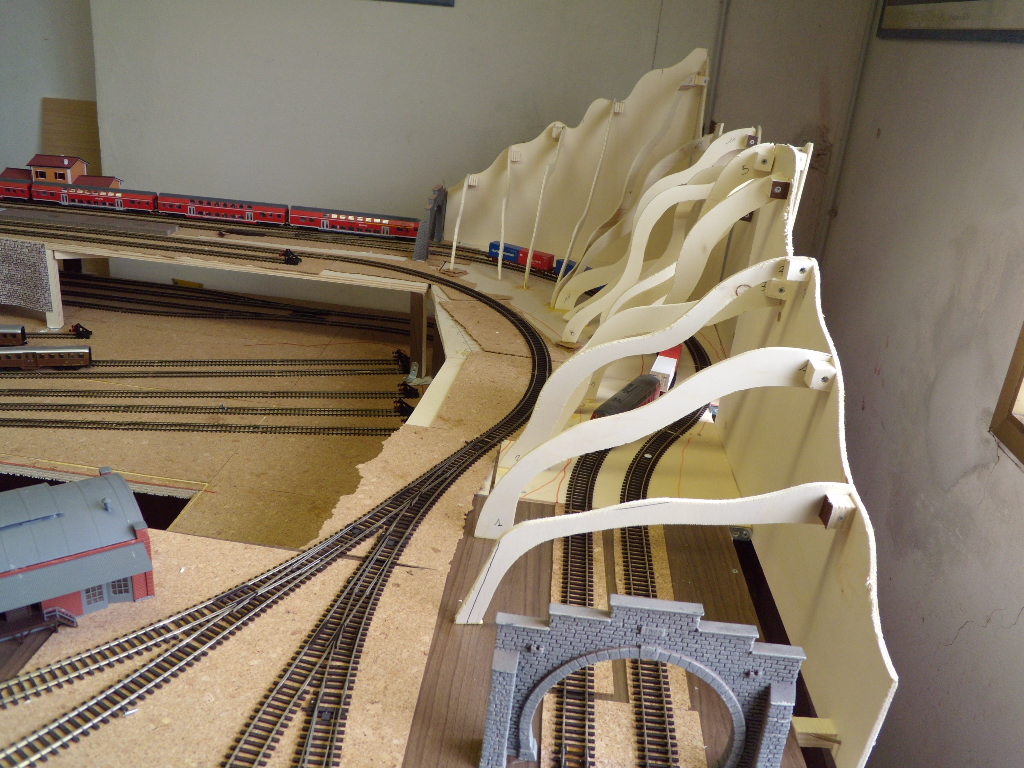

Altro giorno di cassa integrazione :sad: ma altro giorno di lavori :wink:
Aspettando terminae la posa delle bende sulla prima montagna da una montagna si inizia vedere la realizzazzione della seconda,,,,,,,,,,,,,che ve ne pare ?

Ciao Paolo, mi sembra che vada molto bene! certo che vai spedito come n "treno" nel realizzare questo plastico..... :wink: :grin:

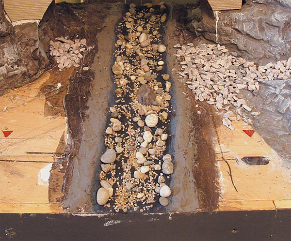

Spedito quando in giorni come questi sono in cassa integrazione :sad: altrimenti con moglie e figlio non riesco mai dedicarmici più di tanto........
Ho trovato e comperato i colori della puravest ma purtroppo non li avevano tutti e ho dovuto fare alcune modifiche.........purtroppo li ho sotto in magazzino ma ti comunicherò più avanti i colori esatti.
Per il fiume pensavo agire come nella foto che allego sotto ,
e quindi colorare la base , dopo inscollare i sassi e sabbia e dopo spargere il prodotto della woodland scenic.
Ti pare giusto il procedimento ?
Non vorrei fare cone nel video che mi hai inviato di Abbiati wargames e lasciare il fiume solo con acqua senza sassi o pietrisco.

Per me la maggiorparte di sassi sono fuoriscala, metterei più sabbia setacciata e meno massi, magari senza stenderla uniformemente su tutto il letto del fiume ma anche concentrandola in un punto per imitare magari un isolotto al centro del fiume.
Verifica che sia incollato tutto bene e saldamente prima di versare la resina, se si scolla qualcosa e viene poi a galla rovini tutto il lavoro, per il procedimento che hai descritto le fasi sono esatte.

La foto l'ho trovata sul sito ufficiale della Heki ma anche io preferirei mettere meno sassi e più sabbia ma penso iniziare i lavori non prima del fine settimana , domani riinizio lavorare
secondo me la quantità sarebbe giusta è che bisognerebbe formare isolette...ciao

paolo ciao nella montagna che stai costruendo quella che nella foto si vede ancora in scheletro o notato che non ci hai fatto nemmeno una apertura laterale per un intervento di manutenzione magari sarebbe meglio farla ora prima di posare la vegetazione.ciao massimiliano.

Massimiliano , L'apertura c'è anche se piccola , guarda meglio :wink:

scusa paolo ma credevo fosse troppo piccola quella ,io magari ne avrei fatta una nell' angolo per arrivare bene dappertutto comunque è OK per quanto riguarda il tuo lavoro spero con tutto il cuore che tu rientri in quei 240 che rimarranno,ti posso capire anche la mia ditta vacilla ciao a presto massimiliano :wink:

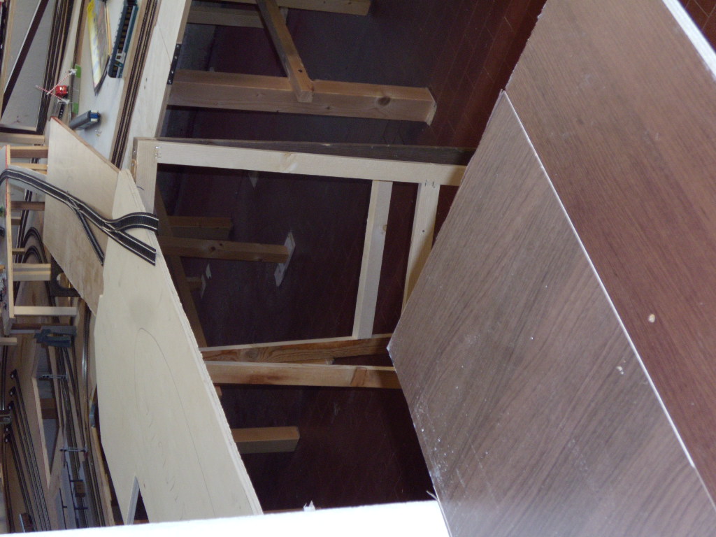

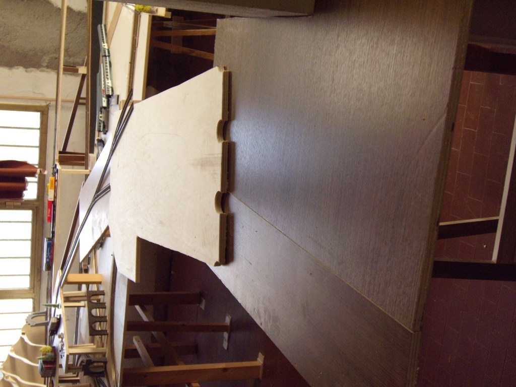

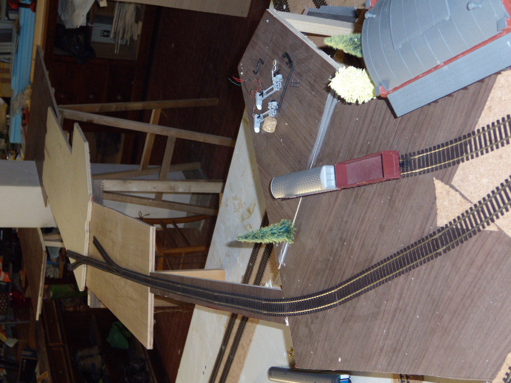

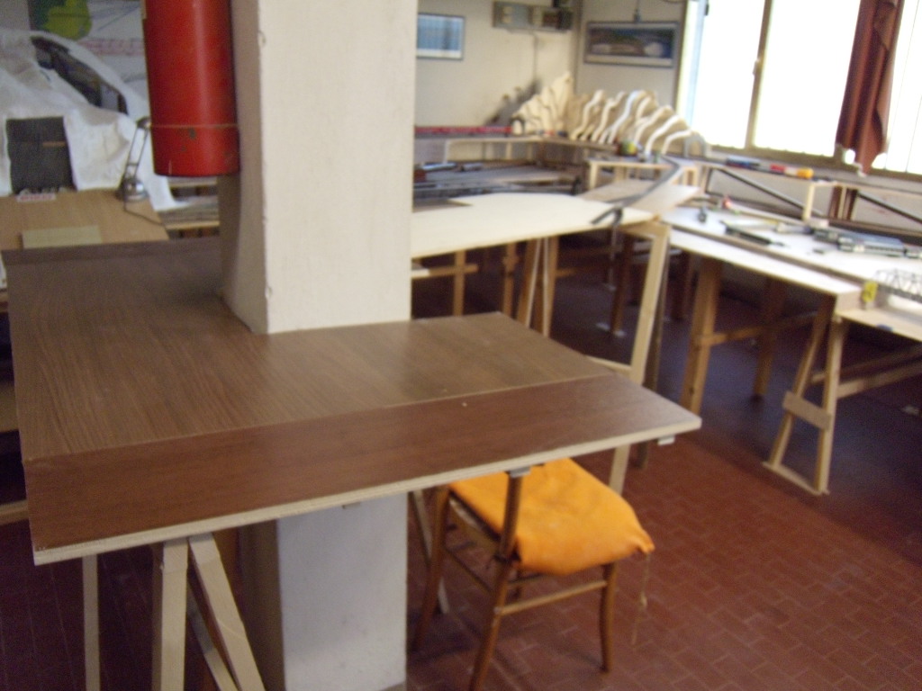

Scusatemi , forse metto troppo carne al fuoco ma io il plastico lo sogno anche la notte e faccio sogni bellissimi e una volta tanto ho dato ascolto al mio inconscio e ho deciso fare ciò che vi mostro......... :wink:
Quei binari morti accanto al piccolo scalo merci del secondo piano non mi convincevano e allora mi sono detto , perchè non creare un bel cappio di montagna con un'altra piccola stazione ???
Vogliate o no dopo contrasti nel forum sul non fare o fare un cappio di ritorno eccolo cha stà nascendo.
Stamattina abbiamo sciperato contro l'alrticolo 18 , sfilato e bloccato la SS 429 non creando poco disagio ma poi stasera mi sono detto , diamo sviluppo alle mie ideee ???
Ecco il progetto appena abbozzato..............ma poi da cosa nascerà cosa,
Se mi licienzieranno il plastico andrà avanti e credetemi stò davvero valutando aprire un negozio on line con annesso plastico ferroviario , per favore fatemi partecipe dei vostri pensieri..................grazie
