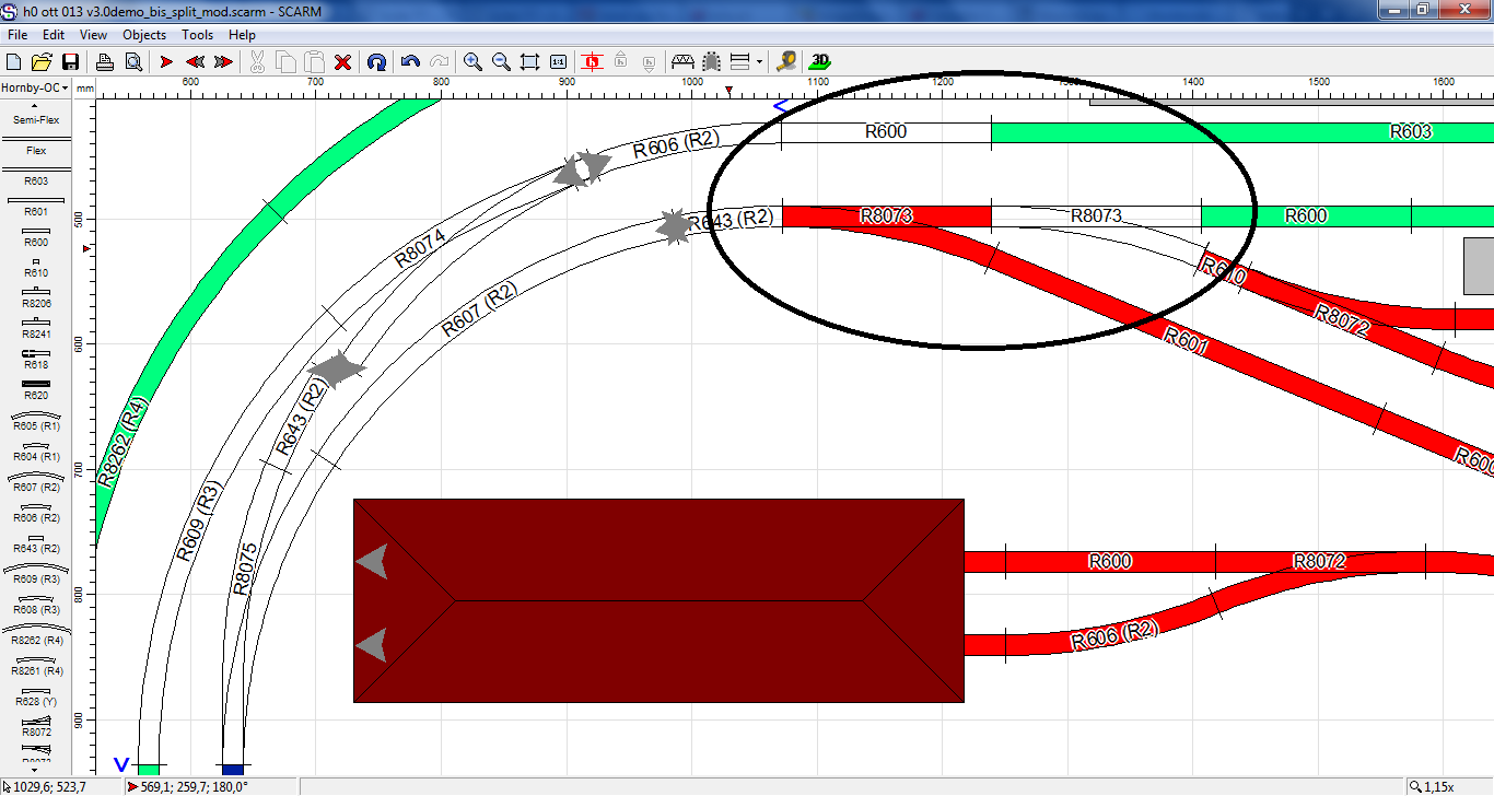

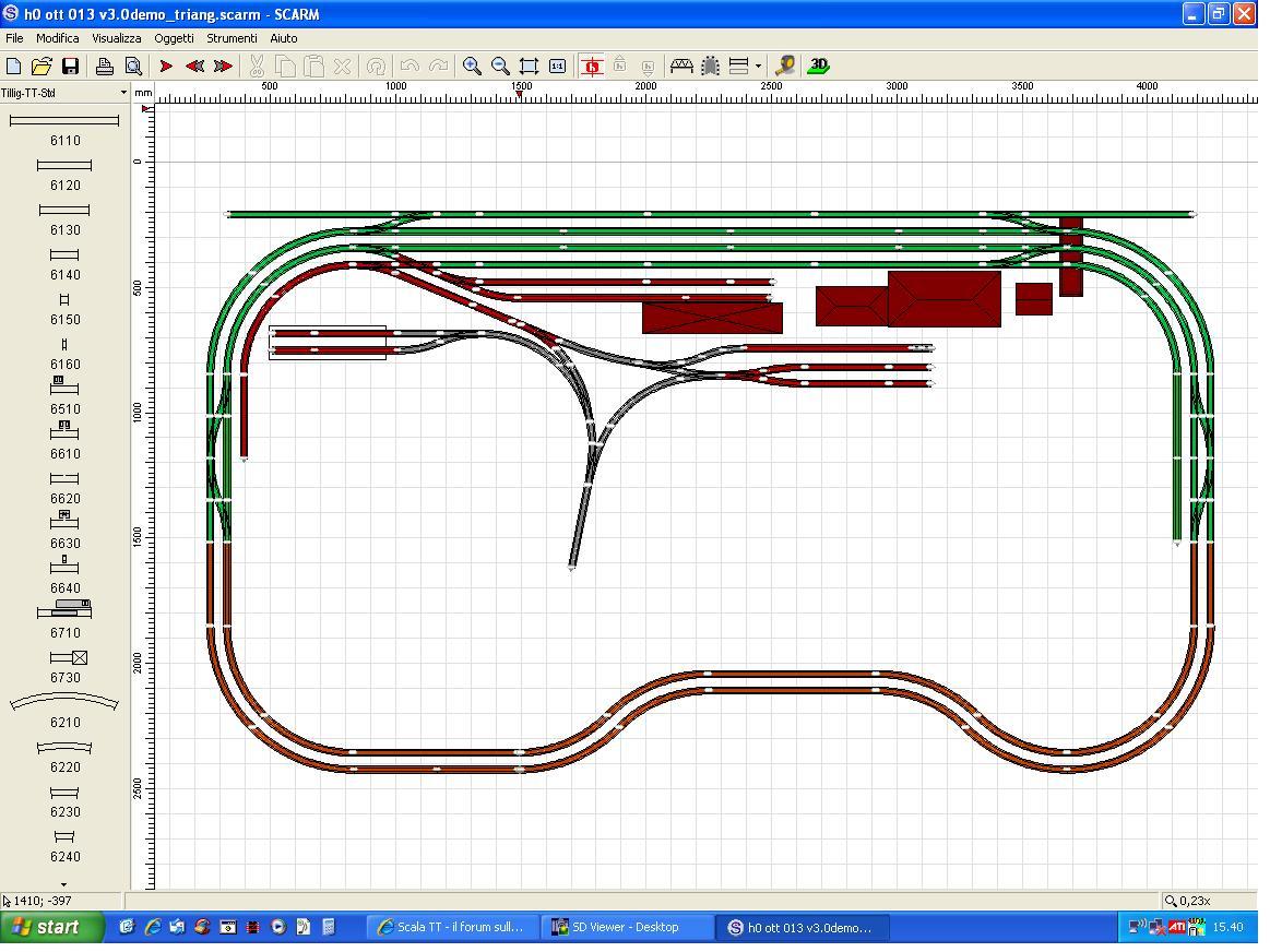

Ho inserito un triangolo di regresso e modificato il meno possibile (in grigio), vedi se ti piace:
h0 ott 013 v3.0demo_triang.rar (4,67 KB)
Modifica, puoi vedere qui:
185,79 KB
Per altre modifiche, devo studiare come razionalizzare,........... occorre del tempo.

#133 Messaggio da Docdelburg »
Bella soluzione Fabio! :cool:
La breve parte rettilinea dopo il deviatoio centrale della stella, quello che si protende verso il centro della stanza, può essere abbassato con l'adozione di una parte incernierata, così da non ingombrare quando non si gioca.

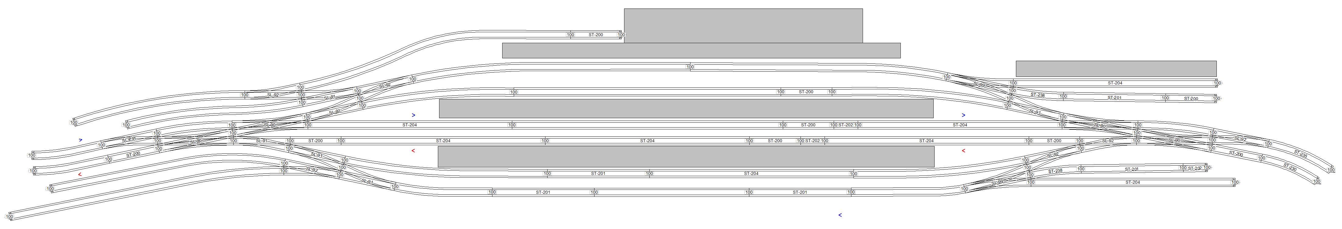

376,99 KB
Per farti capire ti pubblico la stazione disegnata da Fabio (CF69), a dir poco stupenda, si vede la disposizione dei marciapiedi.

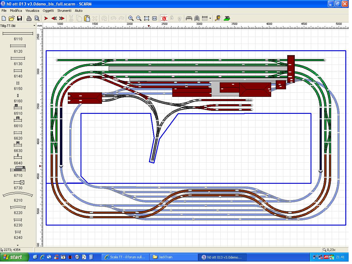

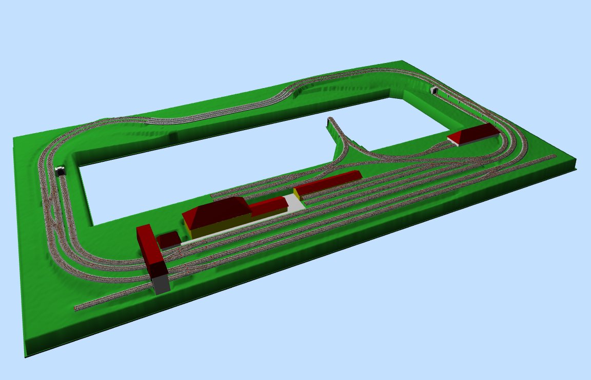

#139 Messaggio da cf69 »
Eccomi con il tuo file modificato, ho fatto spazio alle banchine (come ti diceva Marco), ed ho inserito una stazione nascosta un pò particolare....
Troverai due file: full e split, nel full il plastico è nel suo insieme con i due livelli sovrapposti; nello split i due livelli sono separati.
Per quel che riguarda le rampe, avevi ragione, sono corte, ma operando con attenzione si può recuperare un pò di spazio mettendo gli scambi della nascosta, su di una livelletta (cioè in leggera pendenza).
Ho cercato di non stravolgere il progetto originale, ma qualche piccola miglioria/risparmio di spazio è ancora possibile regolando meglio le lunghezze dei rettilinei della nascosta in modo che a destra, non sbordi oltre il plastico superiore.
Ho lasciato anche i deviatoi che avevi scelto tu, sappi che hanno un raggio di curvatura molto stretto e risulterebbe quasi inutile inserire curve con raggio ampio, quando invece le deviate sono così strette (R1).
Dovrai porre attenzione al materiale rotabile in circolazione sul plastico o pensare di sostituire i deviatoi con quelli lunghi hornby "express".
ti auguro un Buon Lavoro e BUON PLASTICO!!
Di seguito i file:

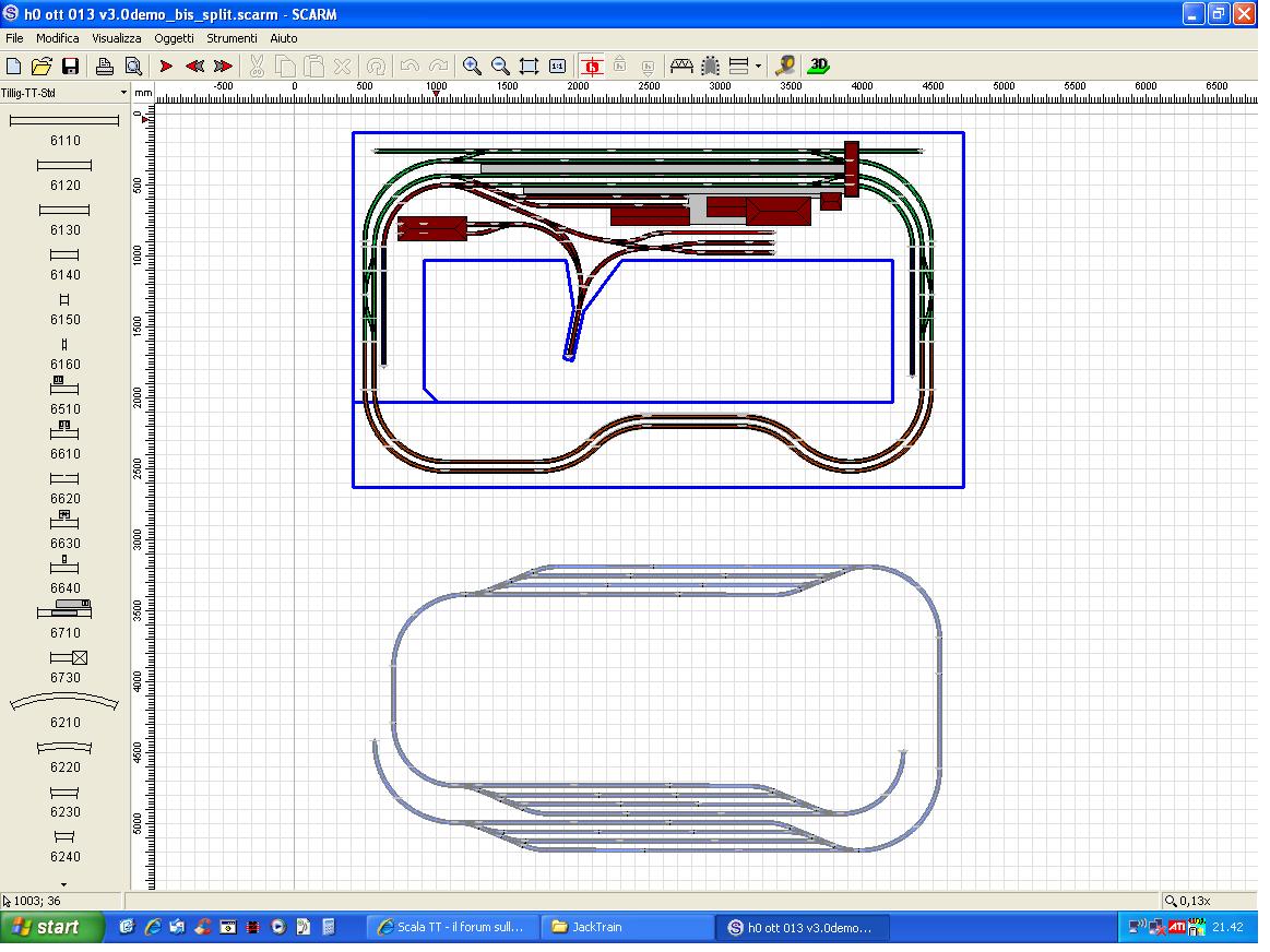

h0 ott 013 v3.0demo_bis_full.zip (5,61 KB) h0 ott 013 v3.0demo_bis_split.zip (5,8 KB)
E per tutti noi le due viste in pianta:
Immagine: FULL
219,78 KB
Immagine: SPLIT
205,75 KB
JackTrain
Messaggi: 725
Nome: jacopo
Re: Il progetto definitivo di JackTrain
#140 Messaggio da JackTrain »
Fabio!! grazie mille!! [:I][:I][:I] :grin: :grin: :grin: :grin: :grin: :grin: sono senza parole è il top così!!!! ma come fate?? siete troppo bravi a leggere nel pensiero!!! :grin: :grin: :grin:
mi soffermo su 3 punti, 2 sottolineati da te, uno mio..
1) scambi hornby (tra lasciando la notovole spesa per sostituirli tutti [xx(] - ammettendo di riuscire a vendere questi mai usati e comprando i nuovi), ho notato che hanno un angolo più piccolo di deviata, ma non mi torna l'interbinario, come si ripistina quello corretto?
2) se non ti scoccia, si sarebbe meglio portare il complesso del piano binari nascosti a filo con quello di sopra o sbordando al massimo di qualche cm (fino a un max 410 cm di lunghezza totale oltre proprio non posso andare :sad: )
3) parlando del piano binari della stazione nascosta sotto il piano strazione principale, si potrebbe portare uno di quei binari un pò più verso il bordo (lato spettatore) affinche io possa simulare una stazione metropolitana? se e solo se non complica il tutto ovviamente [:I]
grazie!!!!!!! [:I][:I] :grin: :grin: :grin: :grin: :grin: :grin:

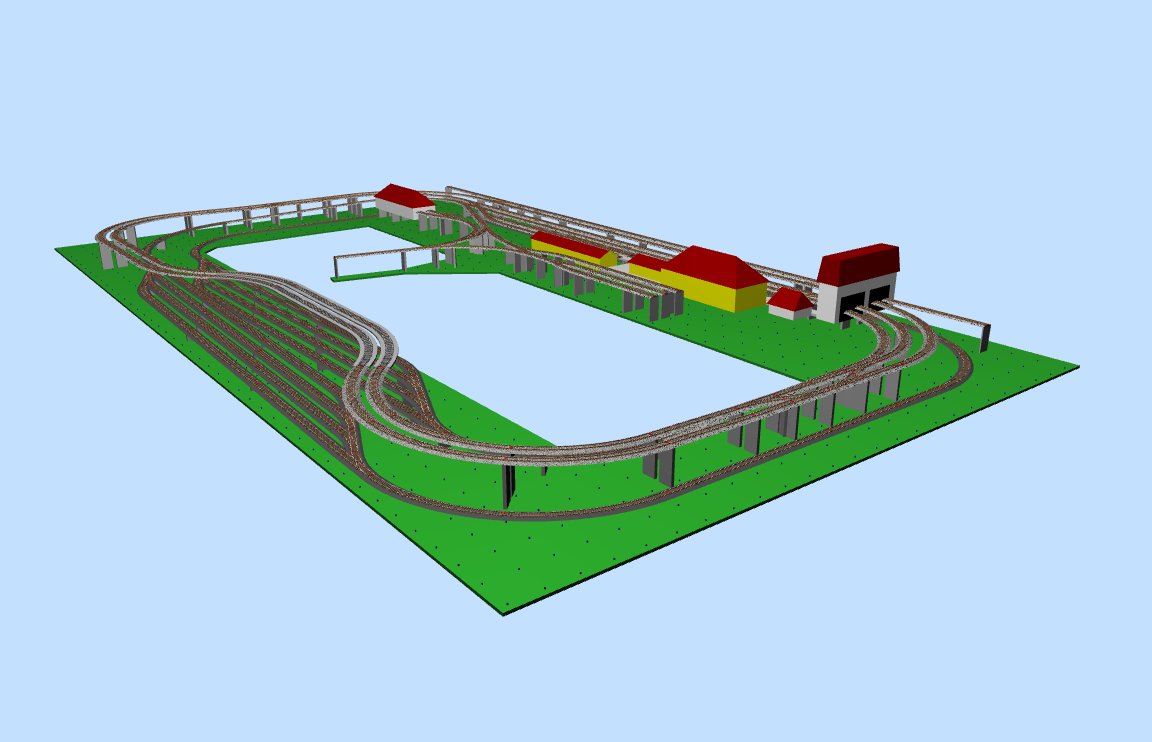

#143 Messaggio da cf69 »
Jack, ho modificato il file full_mod nel mio intervento precedente, ricalcolando tutte le quote, se scarichi nuovamente il file .zip trovi quello corretto.
Adesso la stazione principale si trova a 100mm di altezza dalla nascosta, ieri sera si trovava a soli 60mm.
Anche la linea di parata, inferiormente nel disegno, ha subito un innalzamento di quota per dare spazio "sotto".
Studiati bene le varie quote nelle rampe e nei due fasci di binari in pendenza della stazione nascosta (in basso), tutto dovrebbe filare liscio.
Buon Lavoro :wink:

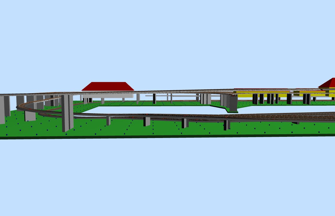

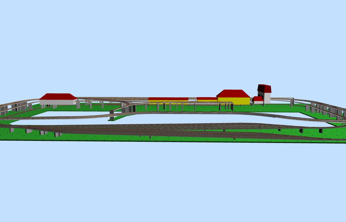

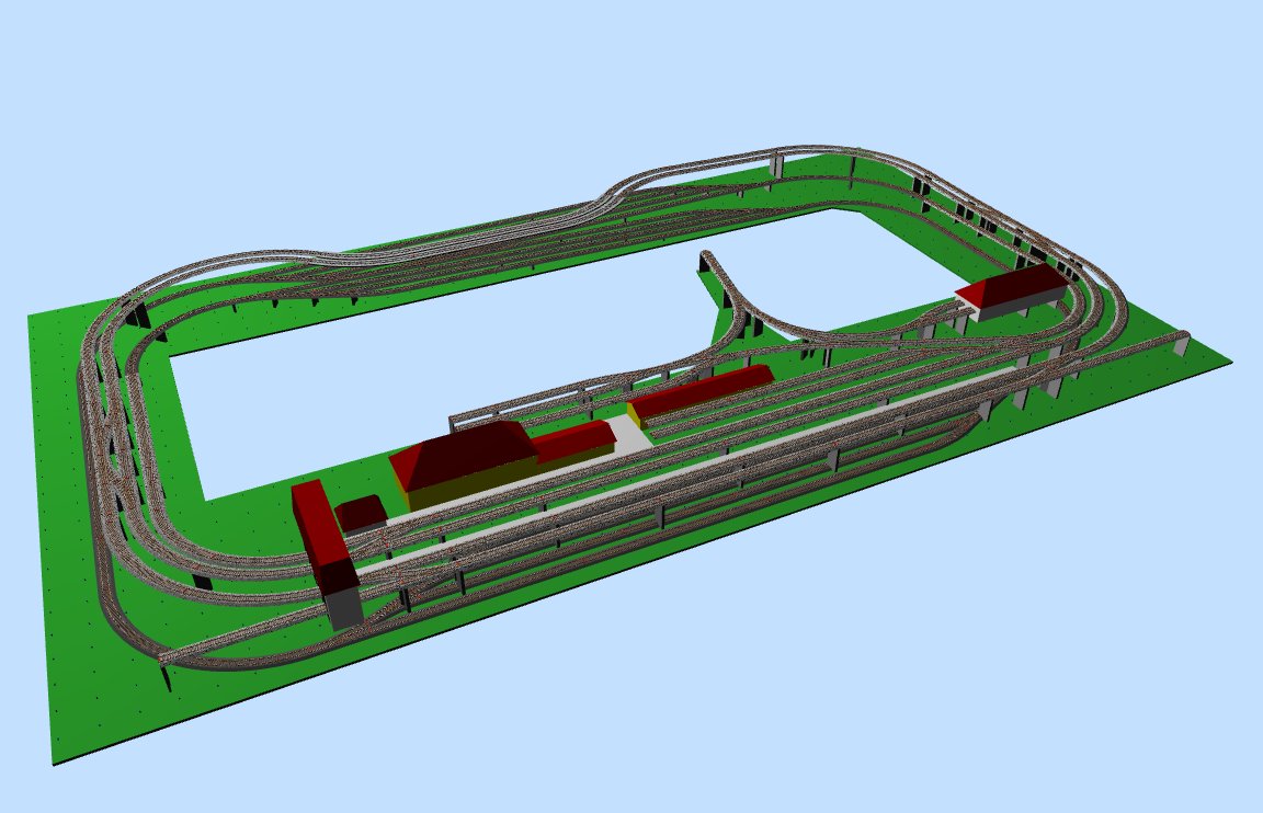

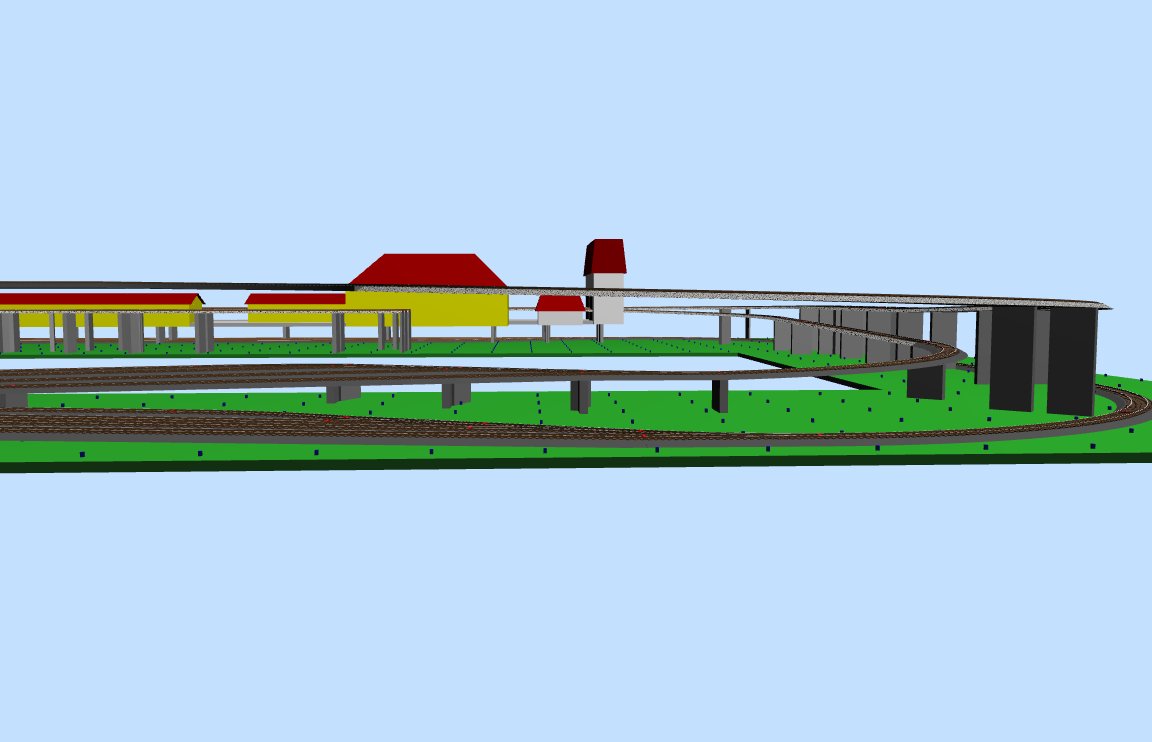

Inserisco qualche vista 3d, cliccabile per l'ingrandimento, per capirci meglio un pò tutti.
Immagine: Vista d'insieme
101,24 KB
Immagine: Vista d'insieme senza scenario
116,42 KB
Immagine:Generale con fasci in pendenza a sx
80,97 KB
Immagine: Particolare rampa dx
69,15 KB
Immagine: Particolare rampa sx
61,67 KB
Immagine: Particolare fasci in basso
67,12 KB
JackTrain
Messaggi: 725
Nome: jacopo
#144 Messaggio da JackTrain »
:cool: :cool: :cool: non posso che dire infinite grazie!!!!! È perfetto!!! :grin: :grin:
Per quanto riguarda gli scambi 'rapidi' e l'interbinario stretto mi devo esser perso qualcosa nella spiegazione di Giampaolo [:I], quindi , correttamente andrebbero usati connessi.così senza spezzoni per riallargare l'interbinario..
quindi per quelli ai due lati, farò sicuramente così, per quelli poco più avanti in ingresso stazione penso anche.. ma per là X ? Che raggio ha?
Grazie mille ancora :grin: :grin: :grin:

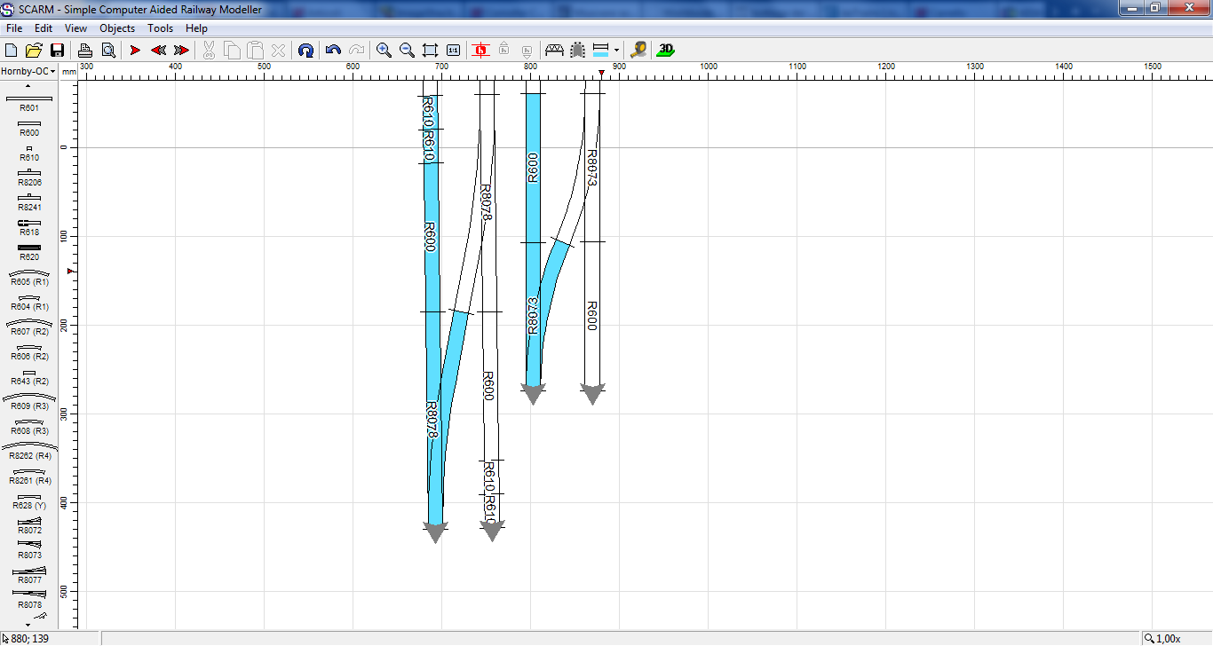

#146 Messaggio da JackTrain »

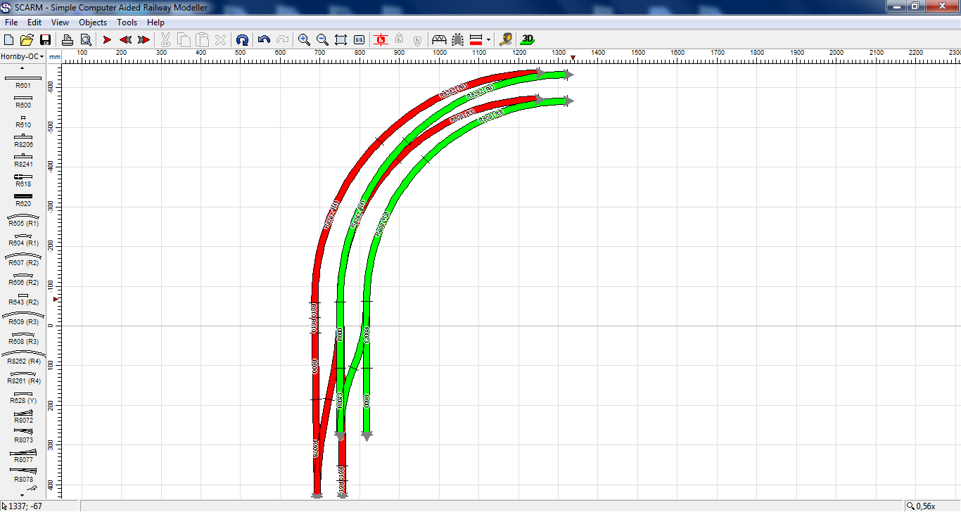

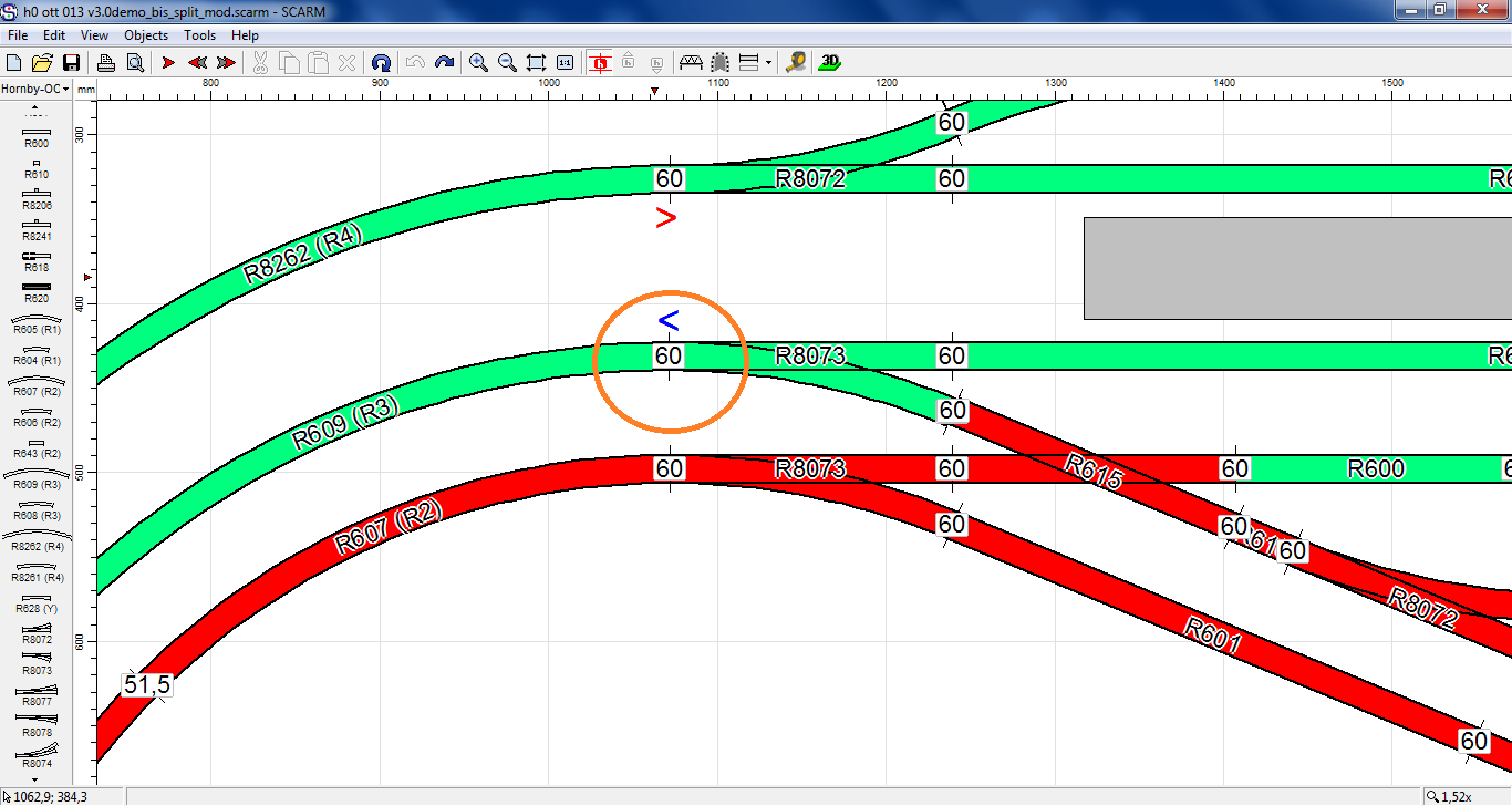

A mente un pò più lucida, dopo il 3° caffè :geek: (tu, Mauro, Gianpaolo,Marco,ecc ne avrete mille offerti!! sappiatelo!! :grin: ), ho preso in mano il catalogo hornby e la calcolatrice..
Se ho ragionato giusto:
1) per quanto riguarda gli scambi express, dev'essere un piccolo bug di scarm che non gli unisce ma nella realtà, avendo angolo di 11, 25° , moltiplicato per 2, fa 22,5° cioè quello degli scambi corti, ergo il problema di angolo non si pone, piuttosto bisogna rivedere qualche cosina solo perchè sono un pò più lunghi (245 mm anzichè 168mm) ma questo è il meno..
così ho fatto una prova al volo sovrapponendoli...
97,71 KB
con gli scambi 'corti' per compensare si usa il 'dritto n°600' e i due scambi si trovano alla stessa altezza finale, per gli express si usa un 600+ due 610 (la risultante finale ha un solo millimetro di differenza in questo caso ma che ritengo sia trascurabile)
104,63 KB
ma questo è un discorso generico ai più che come me sono neofiti, ovviamente.. [:I]
per tornare a noi, quindi laddove mi sarà possibile, sostituiro quanti più scambi corti con gli express..
quindi sicuramente sui due lati come già detto, che verosimilmente saranno anche a vista e non nascosti sotto gallerie..a tutto guadagno anche del realismo..
venedo ai due annelli più interni, là dove uso R3 e R2 (orrore lo so) ma forse si può arrivare a metterci un R3 anche lì, semplicemente inserendo un dritto n°610 (quello di compensazione, come hai giustamente usato per aumentare l'interbinario di stazione, dopo il deviatoio laterale), affinchè si crei ,o spazio necessario per sostituire R2 con R3 [:I]
104,47 KB
grazie infinite!!! :grin: :grin: :grin: :grin: :grin:

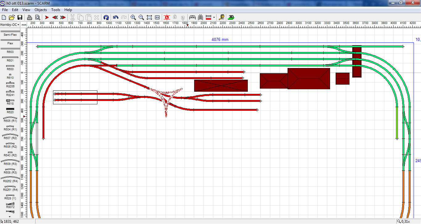

Marco/Fabio, ora che mi ci fai pensar su, potrebbe essere ipotizzabile una cosa del genere?
di fatto elimino la X scambio e un deviatoio...
sempre se ho ragionato giusto...
117,75 KB
