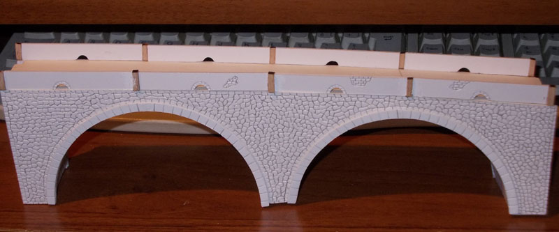

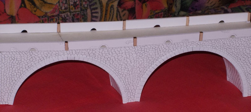

In questi giorni sto lavorando sul pannello terminale del plastico dove sarà posta la stazione nascosta sotto il borgo medievale. Oggi ho quasi terminato il ponte in curva,realizzato in forex, che sarà collegato al ponte levatoio dell'entrata del borgo.
55,29 KB
54,31 KB
69,67 KB
54,8 KB

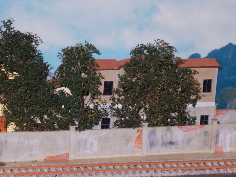

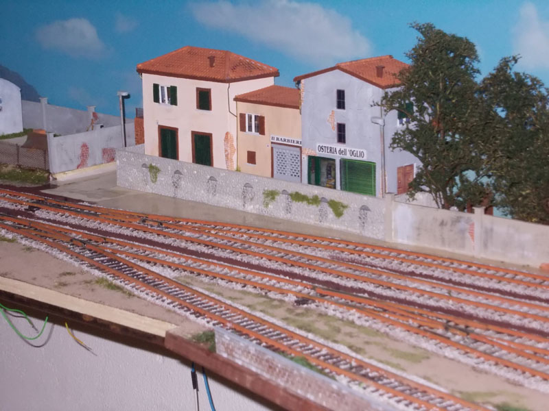

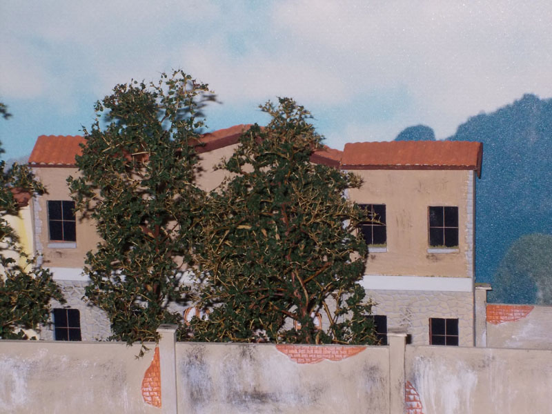

Come richiesto ecco alcune foto degli edifici che ho usato come sfondo.
Le dimensioni sono ridotte per creare l'illusione ottica della profondità.
L'effetto mi sembra buono ed è un metodo inventato dal padre del fermodellismo italiano Italo Briano. In ogni numero della rivista HO Rivarossi c'era l'inserto con il disegno in scala di edifici da usare come sfondo. Nel mio caso ,visto che ho una profondità di 30 cm., ho rimpicciolito le facciate degli edifici di un terzo per creare ulteriore profondità. Comunque consiglio di fare delle prove con il cartoncino.

Ottimo Carlo, sarà utilissimo studiare e provare questa tecnica.

L'effetto è molto bello. Ottima tecnica.

Mille grazie per le foto che mi fanno capire meglio la tecnica.
L'effetto è davvero notevole e mi piace molto l'idea.
P.S. Gli edifici e gli scorci che costruisci (Penso anche al complesso della funicolare) hanno sempre colori naturali ed una atmosfera che sembra la realtà.

Carissimo Andrea ,
dopo tanti anni di gavetta ormai le colorazioni mi vengono spontaneamente. Di solito utilizzo massimo tre colori sovrapposti ,poi li sfumo con uno straccetto leggermente umido per far affiorare in certe zone le tinte sottostanti.
Domani darò colore al ponte appena costruito e successivamente posterò qualche foto.

Complimenti Carlo, mi piace la tecnica utilizzata per la realizzazione degli edifici di sfondo, ottima anche la colorazione degli stessi :wink: Massimiliano :cool:

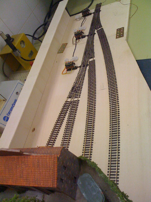

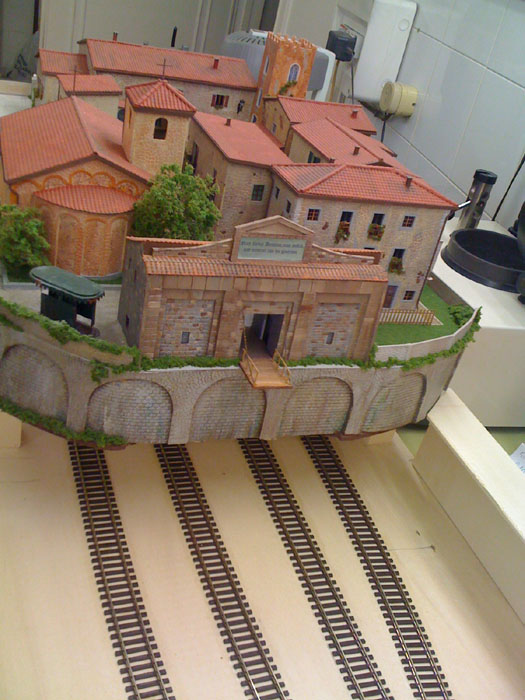

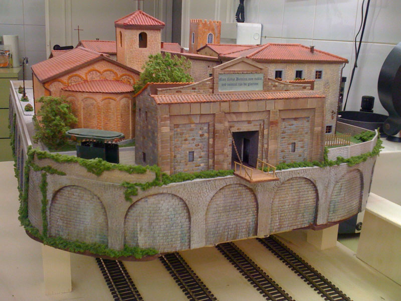

Sono arrivato all'ultimo modulo del plastico.
Qui ho fissato i 4 binari di ricovero della stazione nascosta sopra la quale troverà posto il borgo templare.
Sto preparando le aperture ribaltabili per la manutenzione dei deviatoi e per la pulizia dei binari.
Oggi ho posizionato il borgo per gli ingombri ...tutto procede bene.
102,21 KB
92,81 KB
125,77 KB

Complimenti per il borgo, è molto bello.

Bellissimo il borgo Carlo, il lavoro procede alla grande :cool: Massimiliano :cool:

Il borgo e' stupendo........ :cool: Saluti. Egidio. :cool:

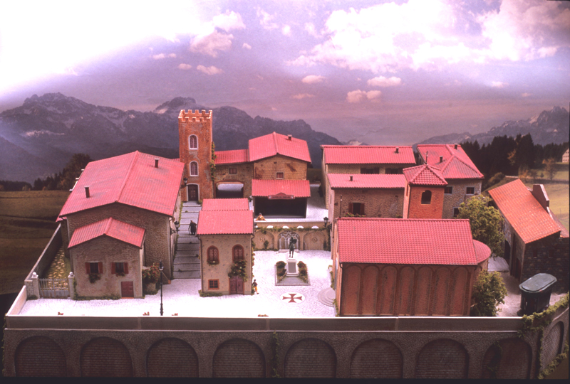

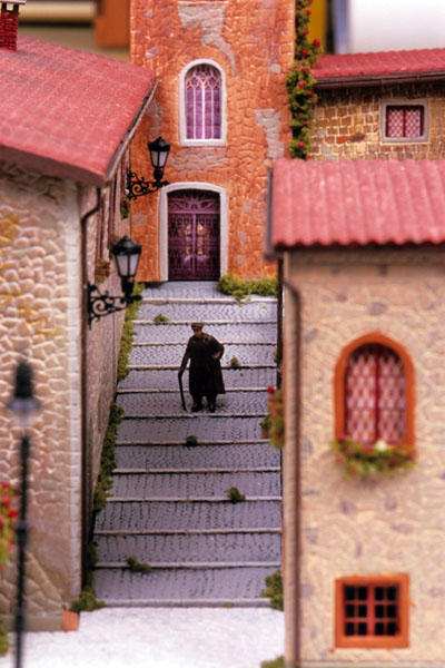

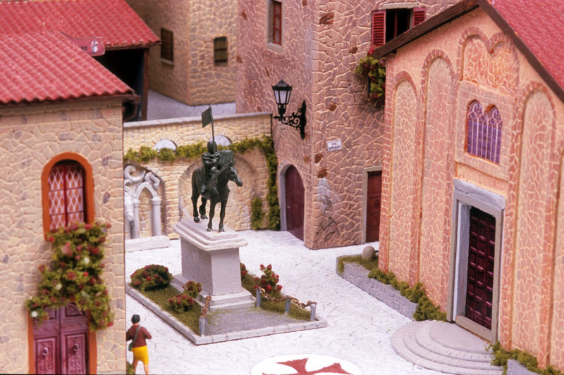

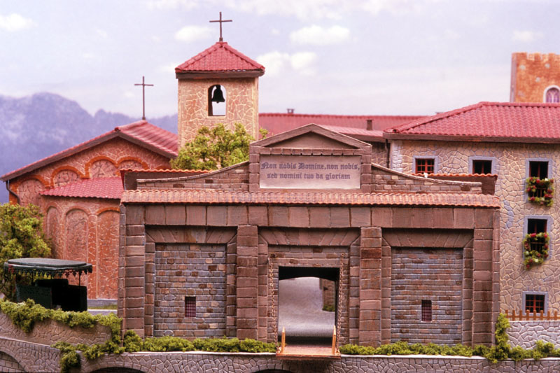

Su richiesta di alcuni amici posto altre foto del borgo templare.
370,25 KB
132,9 KB
128,37 KB
73,18 KB
Messaggi: 15717
Re: Plastico di Paratico Sarnico
#140 Messaggio da MrMassy86 »
E' sempre un piacere poter ammirare gli scorci fotografici di questo tuo borgo, ogni, lo guarderei all'infinito, è una meraviglia Carlo :cool: Massimiliano :cool:
#141 Messaggio da dilan »
E' veramente spettacolare! Bravissimo!
#142 Messaggio da Marshall61 »
Complimenti vivissimi per le tue realizzazioni Carlo, il Borgo è a dir poco fantastico, e l'idea delle case ridotte di dimensioni è ottima e garantisce una profondità ed una prospettiva corretta e veritiera.
Di questa tecnica ho letto anche di alcuni modellisti americani che per lo sfondo, beati loro che hanno tanto spazio a disposizione, utilizzano materiale in scala Z....non l'ho mai visto al vero ma dalle fotografie la prospettiva nè guadagna tantissimo; nel mio piccolo questa tecnica l'ho utilizzata solamente per gli alberi ma mi auguro per il futuro di provarla anche sugli edifici.....tanto di "gavetta" ne debbo ancora fare tanta!!!! :wink: :grin:

#143 Messaggio da Egidio »
:cool: :cool: :cool: Non riesco a trovare le parole............. Saluti. Egidio. :cool:

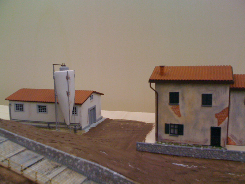

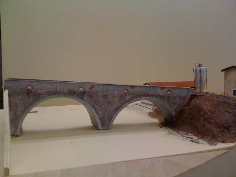

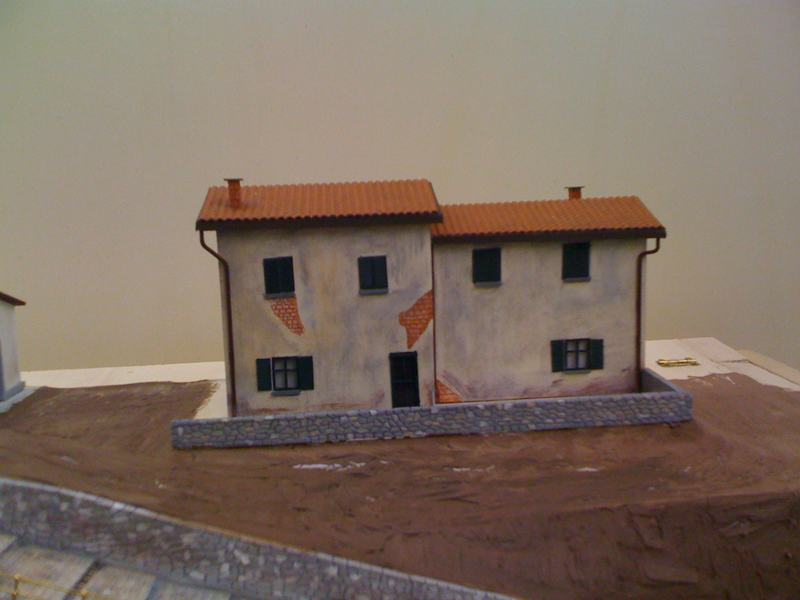

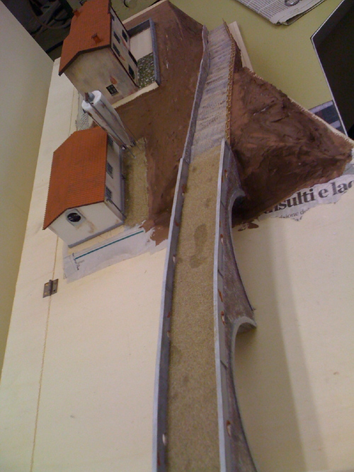

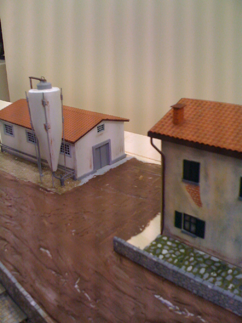

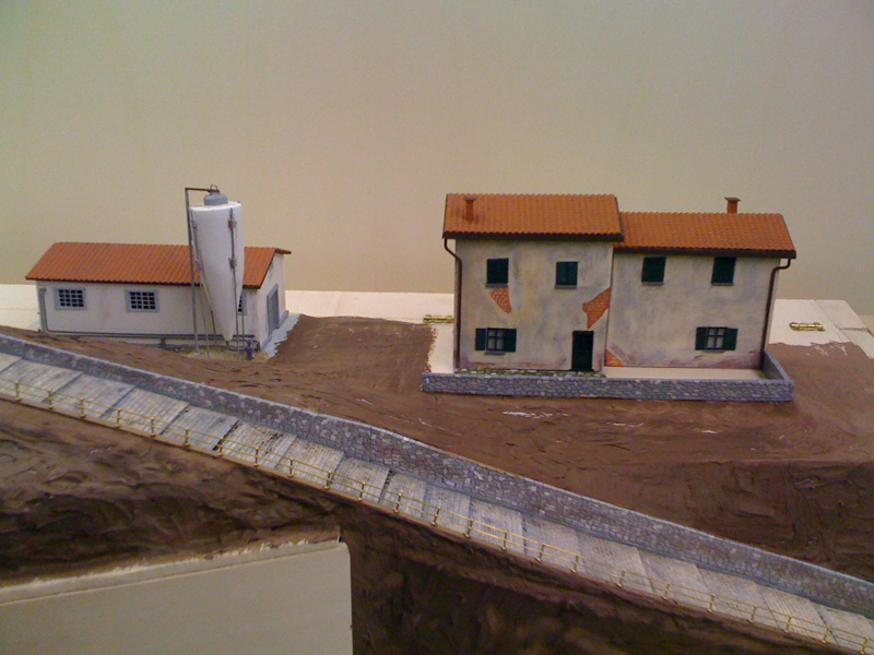

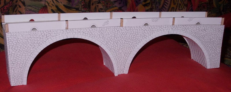

L'ultimo pannello mi sta facendo sudare. Ho costruito una casa rurale,sempre in forex, e sempre in forex un capannone per l'allevamento di polli con il silos per la distribuzione del mangime.
Il silos è in gesso ricavato da uno stampino modellato poi sotto l'acqua con carta abrasiva per dare la forma piramidale.
La scalinata,che porta al ponte a due archi, l'ho realizzata sempre in forex e incisa per riprodurre i blocchetti di porfido.
Quando inizierò la posa della vegetazione posterò altre foto.

Messaggi: 11204
#145 Messaggio da Fabrizio »
Davvero molto belli :grin:
Messaggi: 11268
#146 Messaggio da adobel55 »
Bello Carlo, davvero.
Messaggi: 5734
#147 Messaggio da MrPatato76 »
[/quote]
73,18 KB
[/quote]
Questa foto è bellissima!!!
Complimenti Carlo!!!!
Messaggi: 4301
#148 Messaggio da saverD445 »
Complimenti Carlo, veramente belli :cool:
claudio
Messaggi: 969
Città: Novellara
#149 Messaggio da claudio »
STUPENDO!!!!!!!!!!!!!! :cool: :cool: :cool: :cool: :cool:
Alegiustizia
Messaggi: 113
Iscritto il: giovedì 4 aprile 2013, 16:32
Città: Acerra
#150 Messaggio da Alegiustizia »
Eccezionale! :cool:
