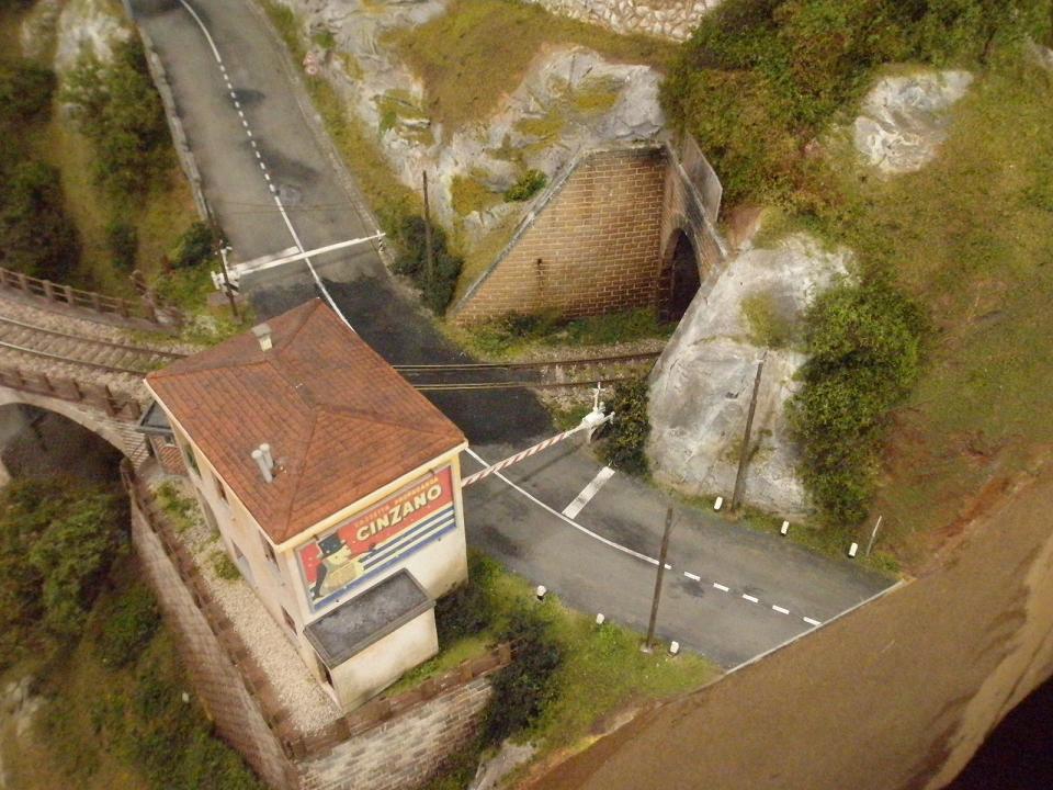

Fantastico Luciano!
Questa pubblicità ci sta benissimo, la trovo azzeccatissima.
Bravo!

Fantastico Luciano!
Bravo!
sai luciano non mi ero accorto prima ma vedendo questa foto che ha fatto risaltare andrea, assomiglia molto ad una zona delle mie parti chiamate "le svolte" che si trova sulla tratta pistoia porretta una delle piu' antiche tratte dell'italia centrale.

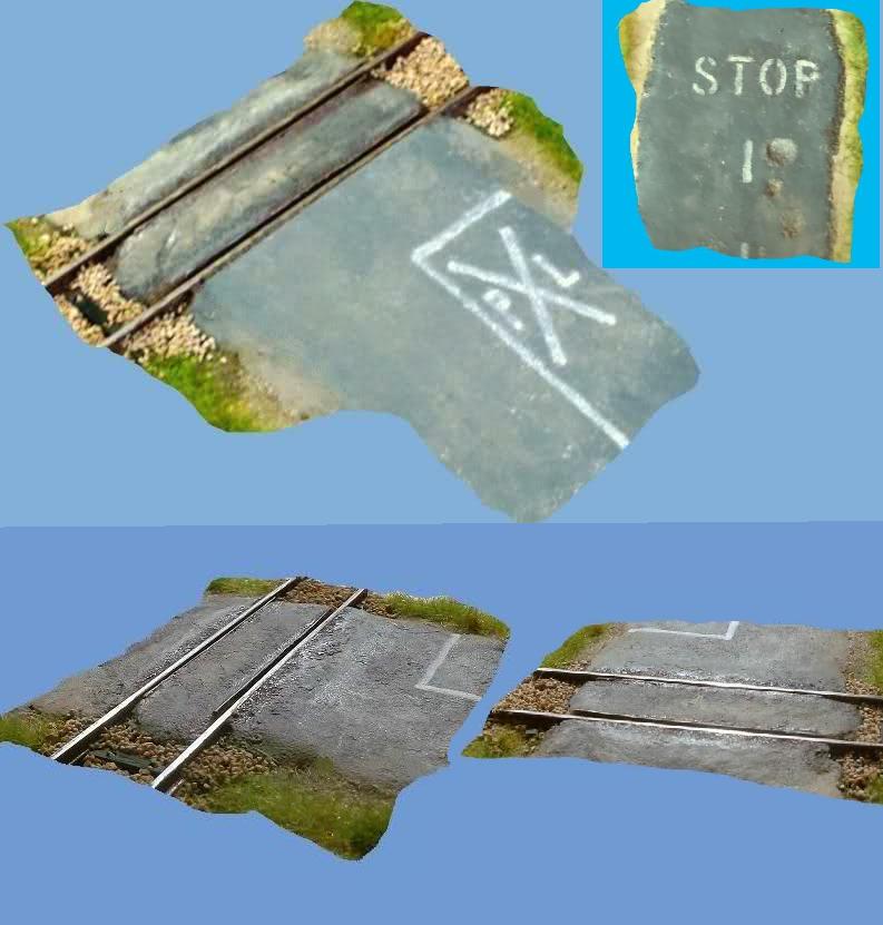

Ciao Luciano.Riporto anche di qua quello che ti avevo scritto di la nel caso tu volessi riprodurre la scritta PXL (magari la tecnica può interessare pure ad altri :wink: ).Si prende della comune carta da forno.Sul lato più liscio si passa più volte un gessetto professionale o un colore a cera del colore voluto.Fatto ciò si rigira il foglio e lo si adagia sulla strada del plastico.A questo punto scriviamo le lettere che vogliamo.Diciamo che abbiamo fatto la carta copiativa colorata.Copiamo ricalcando la scritta che ci interessa precedentemente stampata al computer o realizzata in altro modo.Il risultato è abbastanza preciso.L'esempio della foto l'avevo fatto velocemente.
PS:Naturalmente in questo modo possiamo realizzare strisce pedonali , linea gialla sui marciapiedi di stazione e tutto ciò che vogliamo.Il colore impresso non verrà più via.Questa tecnica è ottima anche per riprodurre murales sui muri delle case .

Ti ringrazio ancora! Poi è bello che altri amici possano usufruire delle tue dritte.

Bella l'idea di Alex per realizzare le scritte anche se non ho ben capito come stamparle sulla carta da forno :cool: :cool: :cool:

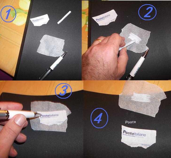

Ecco un passo passo fatto al volo,prima di tornare a lavoro.
Si passa del gessetto professionale sul pezzo di carta da forno.Si rigira la carta adagiandola sul supporto da trasferire.Poi si prende la stampa fatta al computer (io ho preso la prima cosa stampata che ho trovato,giusto per fare l'esempio)e la si sovrappone alla carta da forno.A questo punto con la punta della penna si ricalca con precisione tutta la scritta(io l'ho fatto velocissimamente).Il risultato è una scritta identica alla stampa ma trasferita sul supporto prescelto.Il gessetto professionale ha la peculiarità di non venir via neanche se ci si passa sopra più volte un pennello.

...una perfetta carta da ricalco....grazie della dritta Axel!!! :cool: :grin:

Grazie Alex della tua spiegazione. :cool:
Ieri sera probabilmente ero un po' stordito dal lavoro e dai figli :cool: , in effetti rileggendo bene il tuo post non poteva essere diversamente.

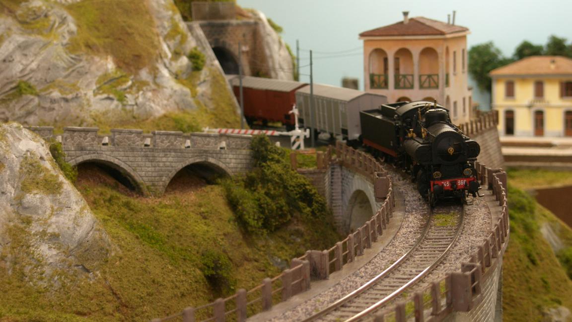

Infatti Massimiliano tutto il "plastichetto" è nato proprio attorno a quel tratto della Porrettana che ho preso come spunto ed ho cercato di rifare. Quello che ho dovuto modificare rispetto alla realtà, visto lo spazio a disposizione, sono stati il numero degli archi (5 anzichè 10) ed il raggio di curvatura.

Hai riprodotto anche la villetta con gli archi.
Spettacolo!

....non per essere monotono Luciano, hai riprodotto uno scorcio splendido!!!...hai una "mano" ed un "occhio" non comuni....."tanto di cappello"!!!! :cool: :cool:

Solo come precisazione. La villetta è uno dei più caratteristici caselli che io abbia mai visto! Devo ancora attaccarci la targa chilometrica che ha una posizione molto differente rispetto ai normali caselli.

In effetti é inconsueta, i caselli hanno tutti caratteristiche architettoniche simili.
Mai avrei pensato a un casello.
Forse vedendo una foto che lo ritraeva vicino alla linea qualche dubbio mi sarebbe venuto :grin: .
Comunque é bello in natura e bello come lo hai riprodotto.

pensa che io credevo si trattasse di una locanda....

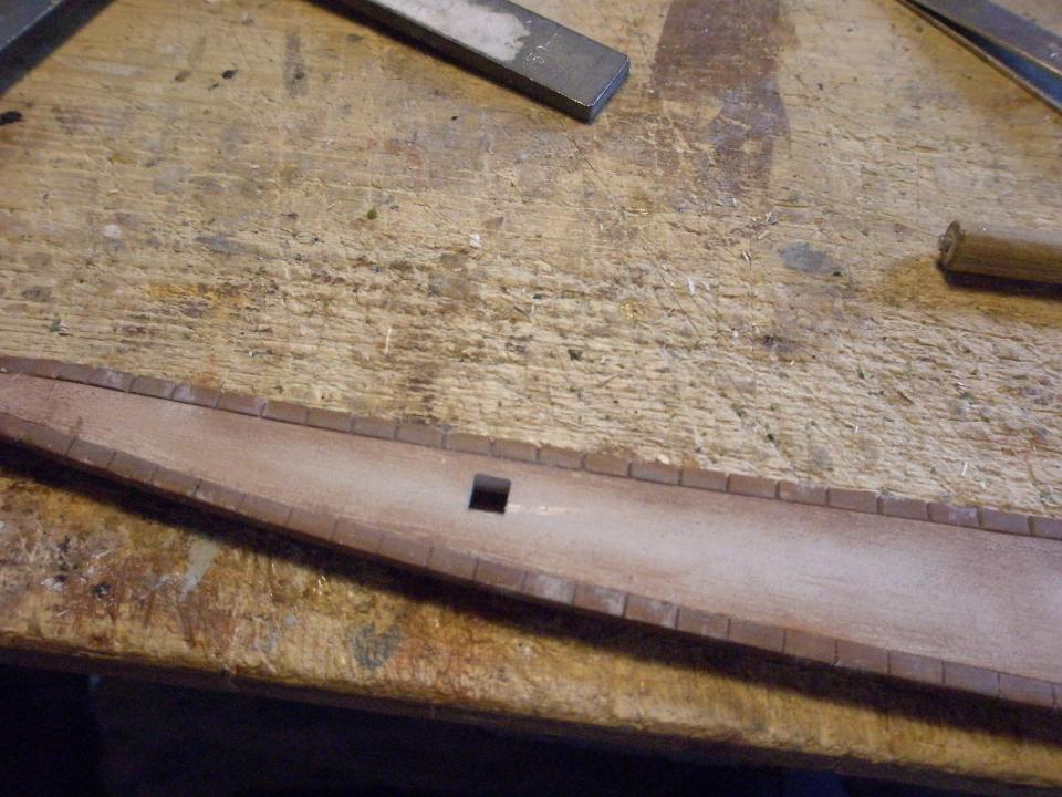

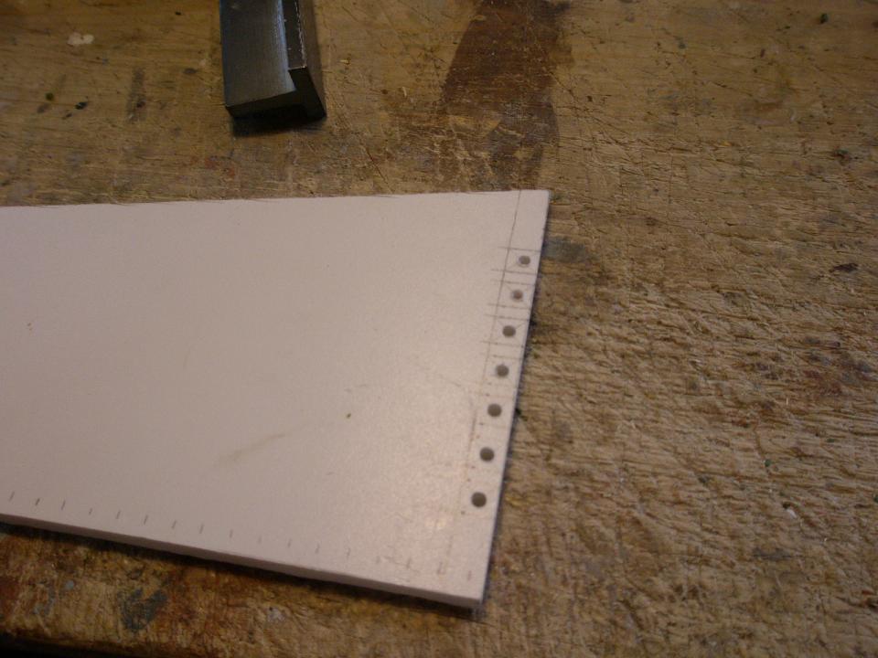

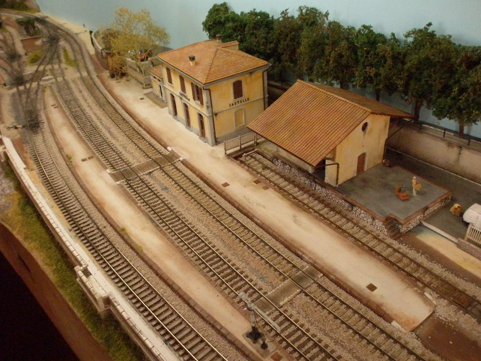

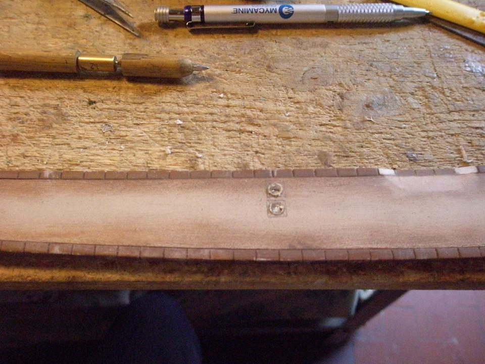

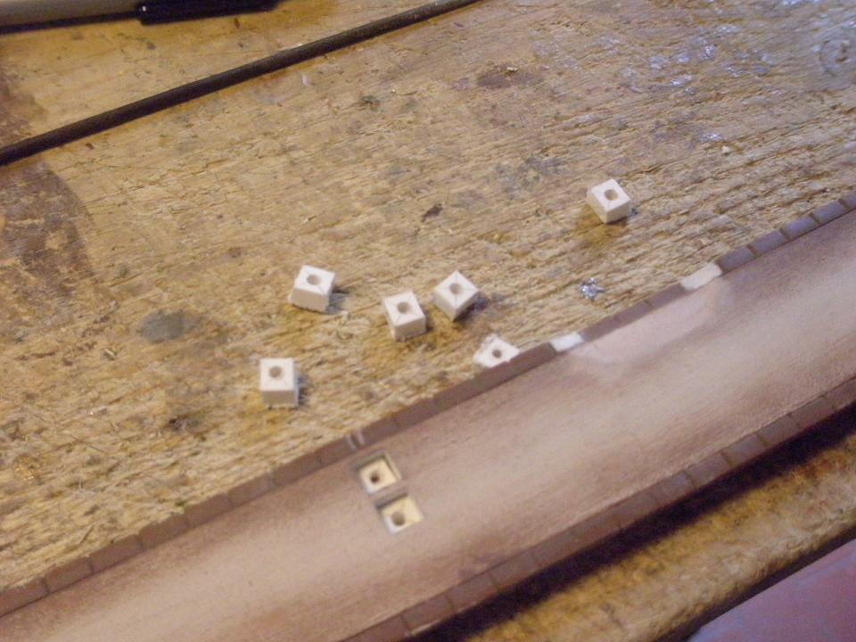

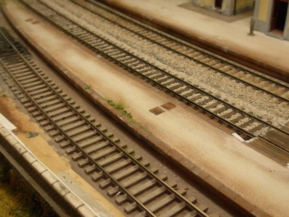

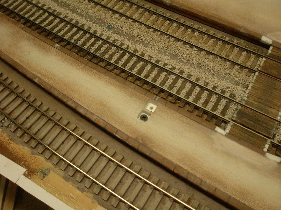

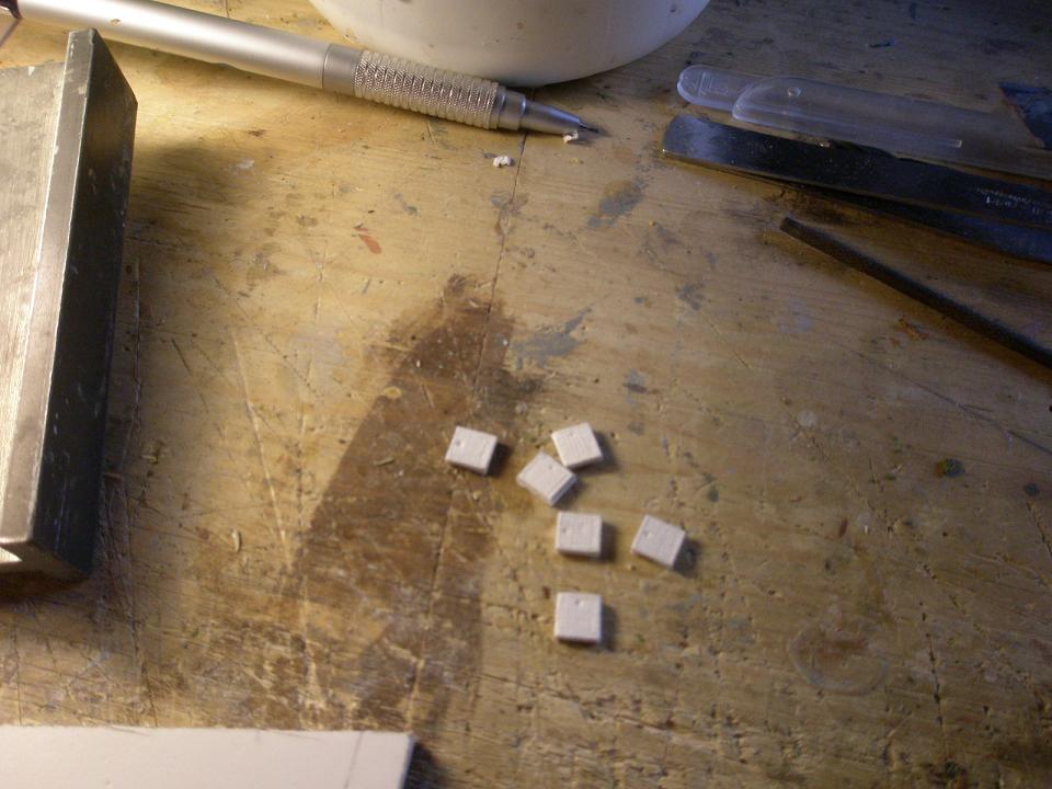

Fissaggio dei marciapiedi di stazione.

Che dire... ormai non ha senso fare i complimenti, aspettiamo soltanto un "incidente di percorso" per poter criticare :wink: [:o)]
Re: Il plastico "CASTELLO" - di Luciano Lepri
#148 Messaggio da Marshall61 »
Ottimo lavoro e rifiniture perfette.....complimenti vivissimi Luciano!!!! :cool: :cool:
