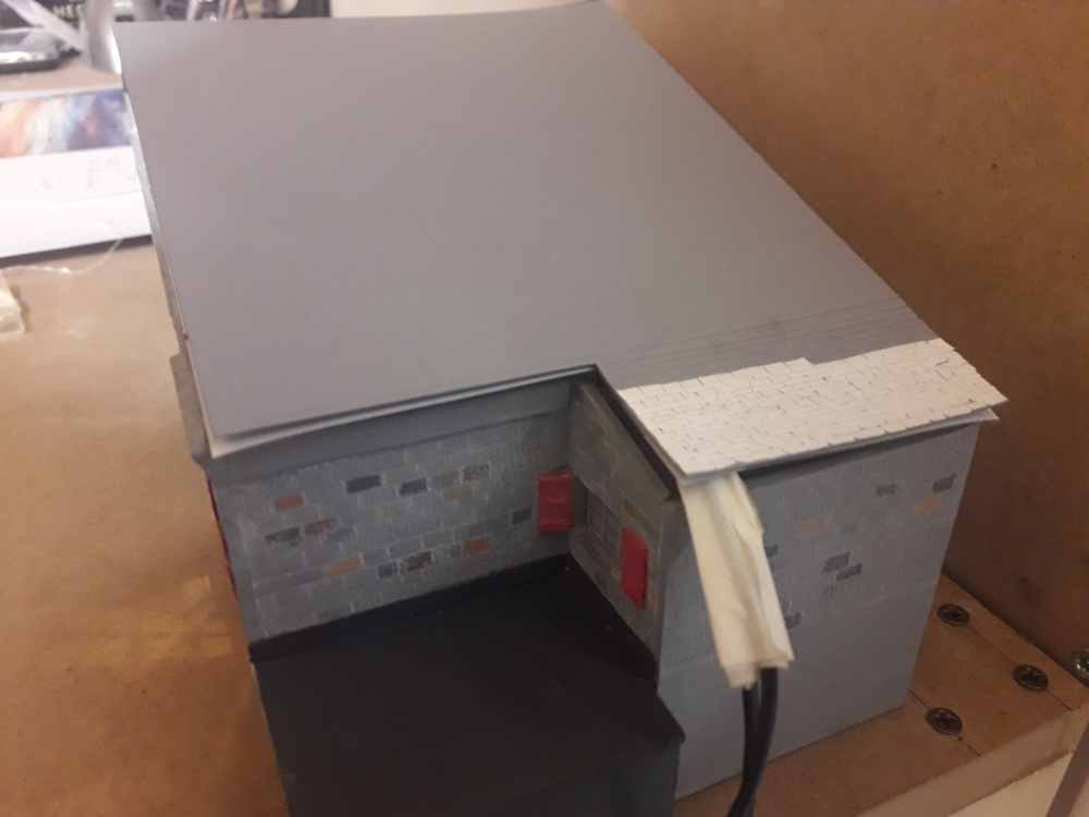

Ho un problema per la realizzazione del tetto rivestito in pietra della stazione di Ospizio Bernina.
Sto provando a creare il rivestimento a partire da ritagli di carta a imitazione delle singole lastre, incollate partendo dal basso, seguendo in sostanza il metodo reale di costruzione di un tetto del genere.
Il risultato, che poi andrà ben colorato non mi dispiace ma i tempi sono fuori dal mondo. Facendo un calcolo sulla piccola parte che ho già fatto, considerando che ogni fila di pietre richiede 30' di lavoro, moltiplicando per tutte le file presenti sui due spioventi, si arriva a 110h di lavoro. Contando quanto lavoro al plastico al mese e che farò anche altro sull'impianto vero e proprio si prospettano 4/5 mesi per completare il lavoro? Ha senso una cosa così? Ho provato a cercare qualche lastrina pronta ma non ho trovato nulla che facesse al caso mio. Qualcuno per caso si è imbattuto in un materiale adatto?

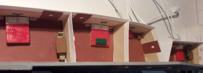

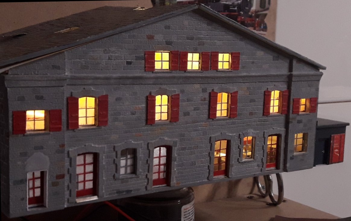

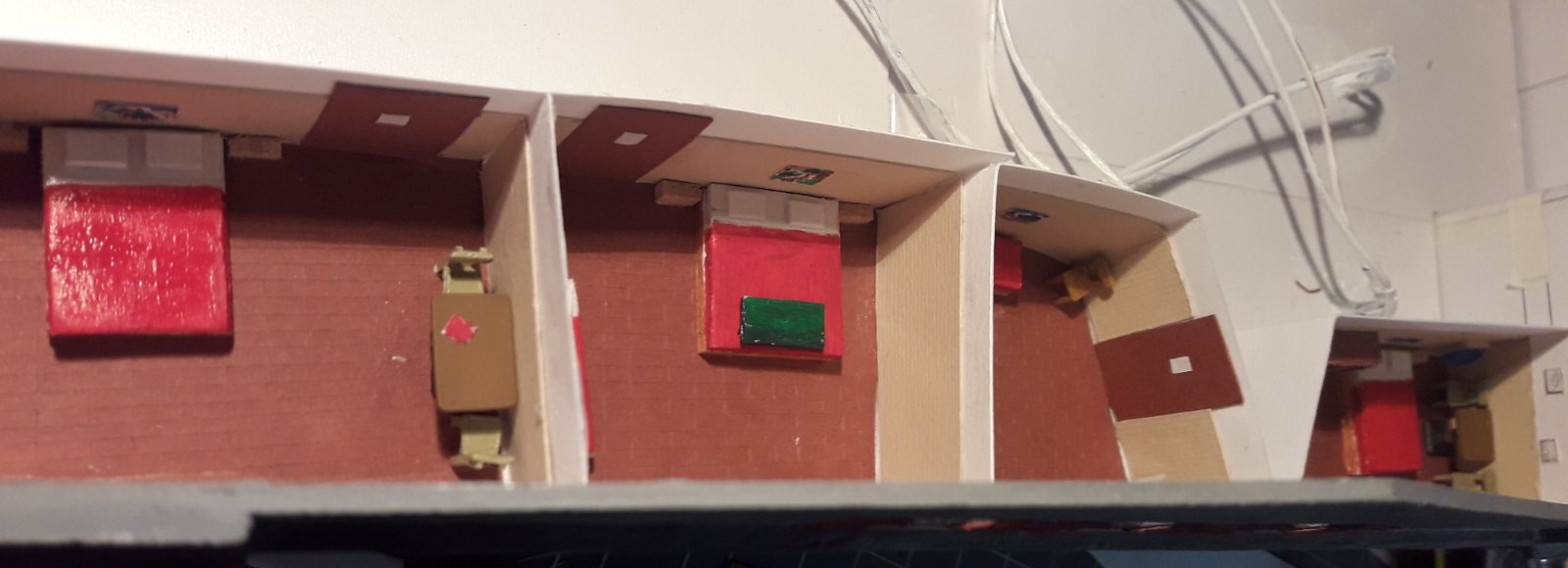

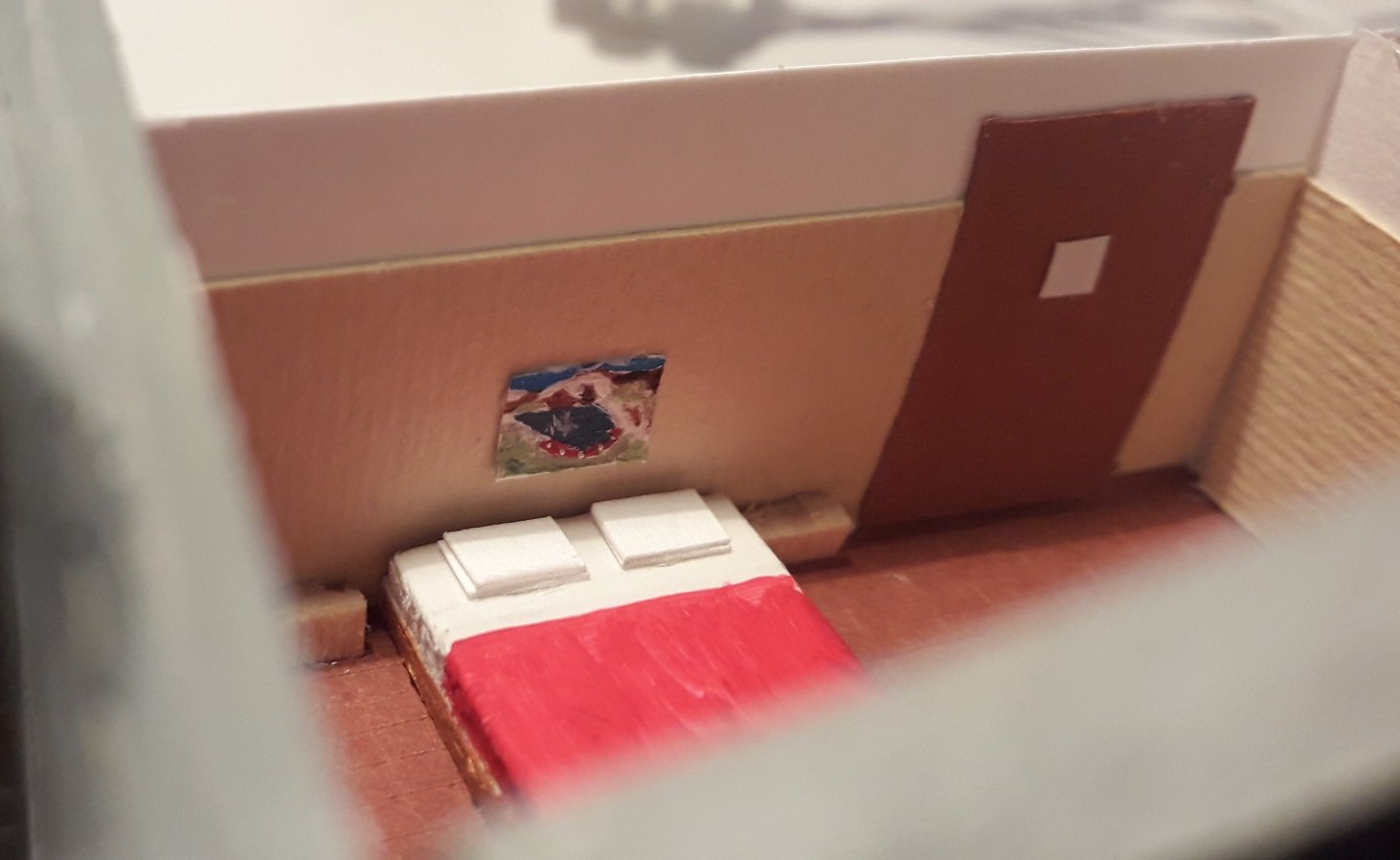

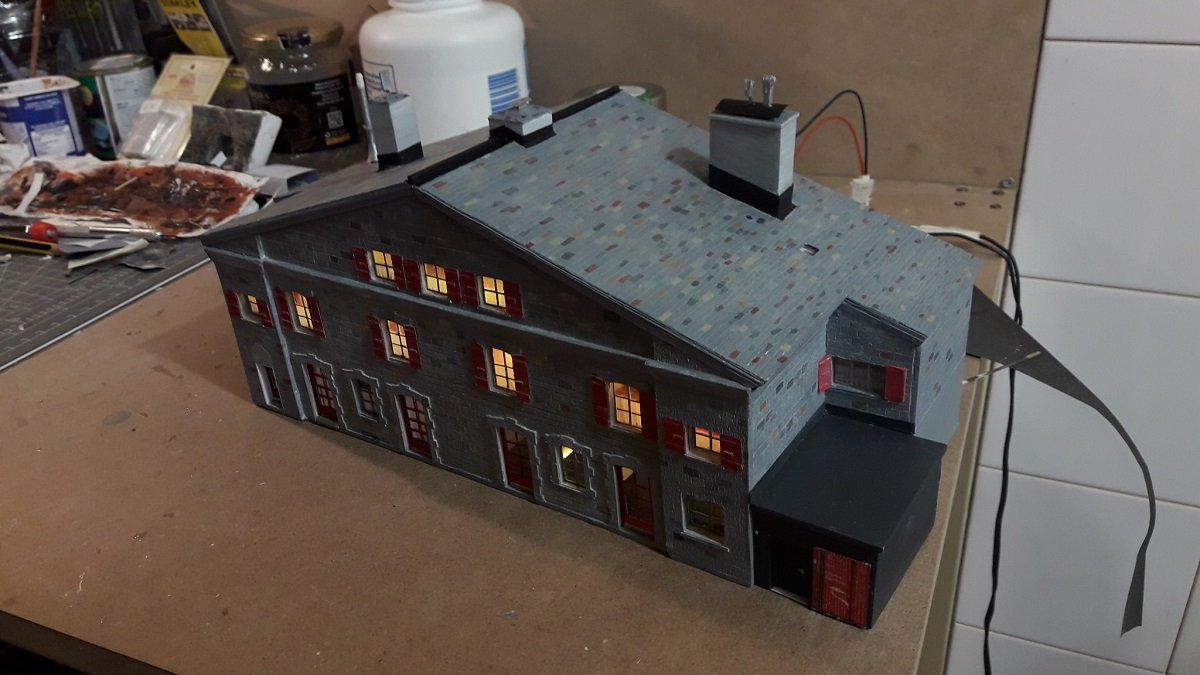

Un piccolo aggiornamento.
Edificio stazione, quasi finito, completata l'illuminazione che sarà indipendente stanza per stanza e nel locale bar (che sarà l'unico normalmente acceo per la maggior parte del tempo). Abbozzati pure gli interni, che sono visibili attraverso le finestre/tendine. Devo montare il tetto, costruire tutti i comignoli e aggiungere i vari dettagli (cartelli etc).

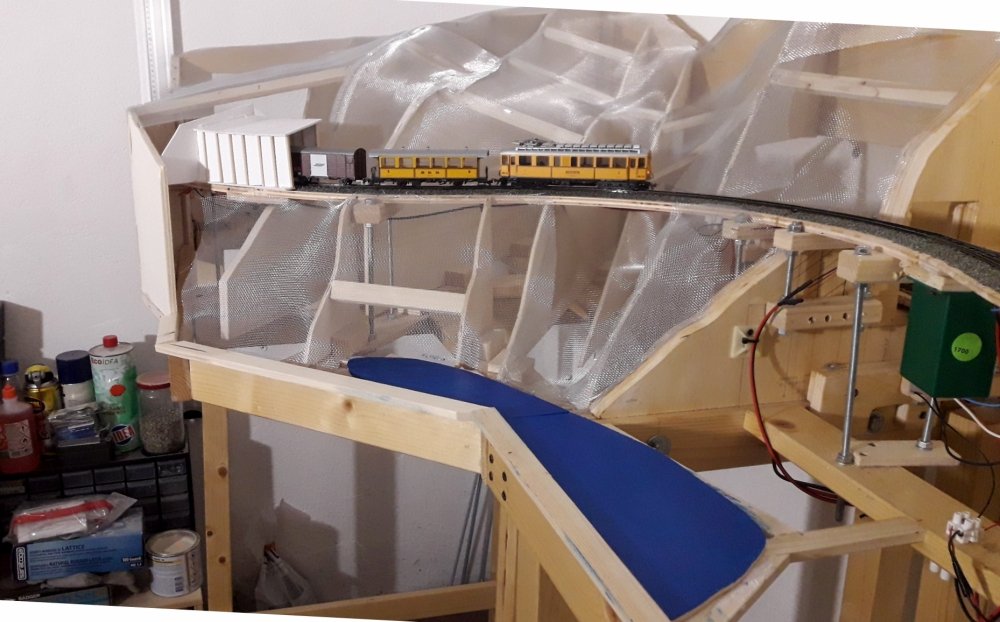

Poi ho realizzato già la struttura (centine in legno, listelli e rete metallica) del terreno nel modulo della Val dal Bugliet, costruita una versione provvisoria del portale della galleria e relativo riparo antineve (per verificare gli ingombri). Ho anche già sistemato il fondo (per ora solo con il colore base) per il lembo di Lago Bianco che sarà riprodotto (per ora provo il metodo del plexiglass descritto da Andrea in una sua fotoguida.

Ottima realizzazione. I dettagli degli interni sono bellissimi......Saluti. Egidio. [51]

Veramente un bellissimo lavoro, gli interni sono fatti ad arte, sinceramente poterli vedere attraverso le piccole finestre è un castigo, dovresti se riesci mettere il tetto estraibile da poterli veramente gustare.

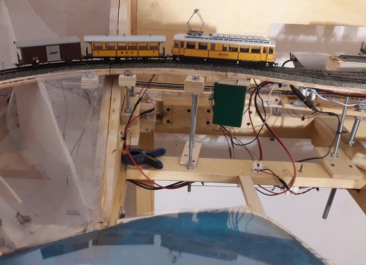

Nome: Gian Paolo
Città: Cengio
Re: Diorama operativo RhB
#139 Messaggio da Espresso210 »

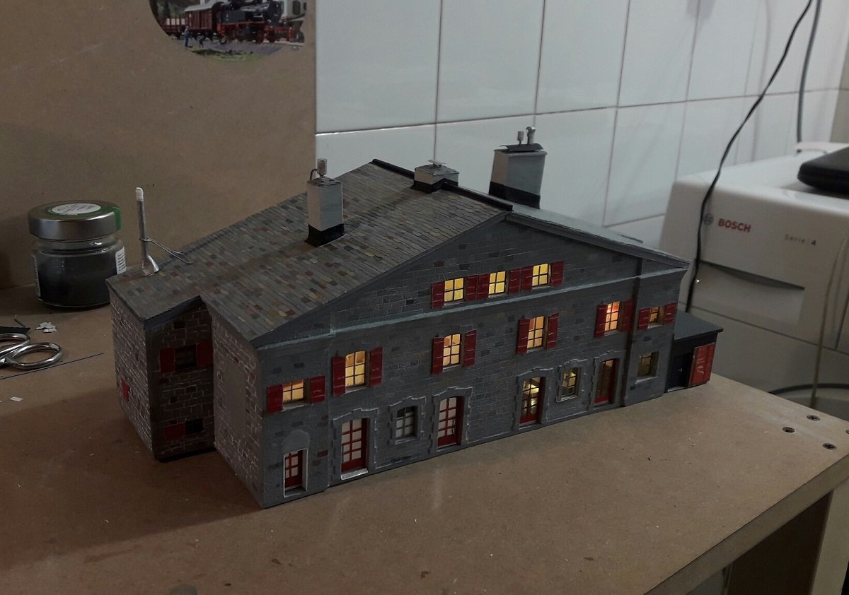

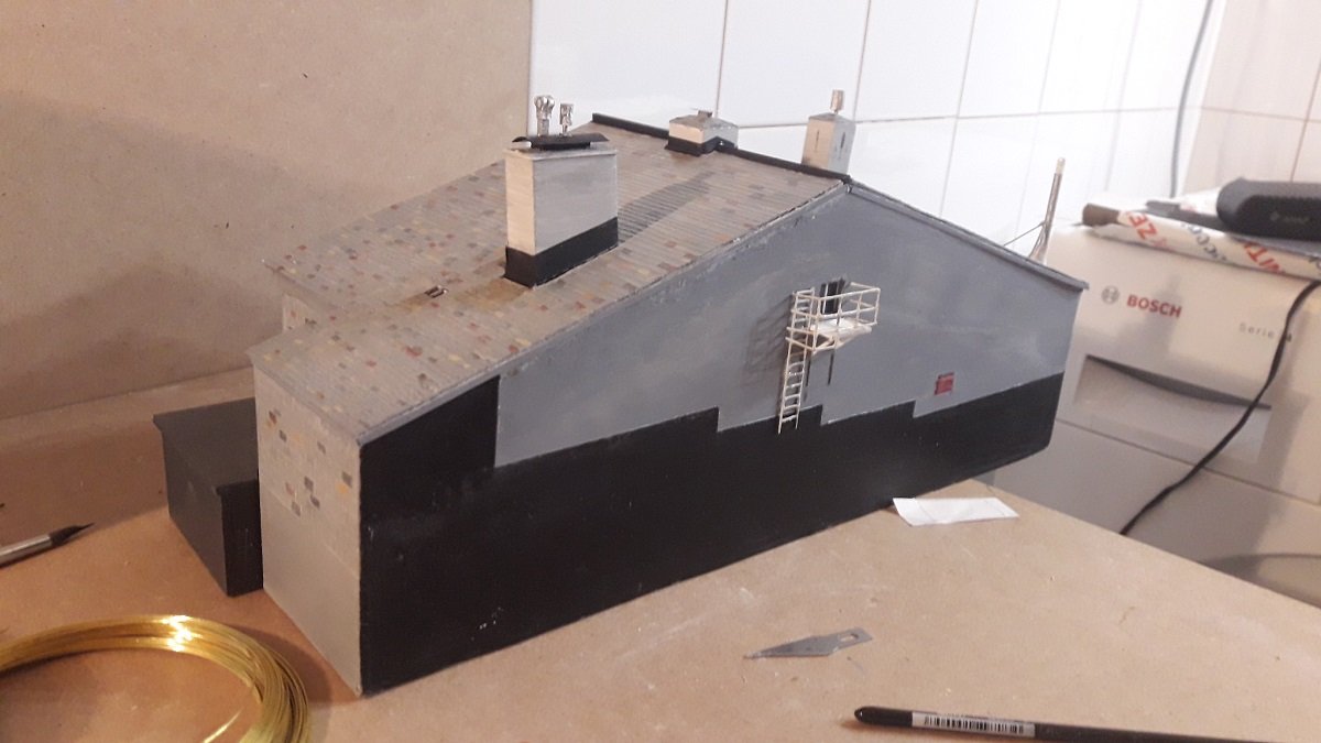

La stazione è quasi completata, mancano cartelli e alcuni particolari sul tetto (due piccoli camini, grondaie e fermaneve). Dettagliato anche il retro che sarà poco visibile una volta posizionato l'edificio sul plastico (e in parte "affogato" nel terreno). L'edifico è venuto bene. Le foto non gli rendono giustizia.
Sul plastico è stato impostato Il piccolo lembo di Lago Bianco e sto lavorando al terreno nello stesso modulo
Ciao a tutti e grazie!

Complimenti Gianpaolo per la stazione, l'edificio è stupendo!!!

Uguale al vero complimenti!
Manca la cameriera cafona ed è perfetto😂

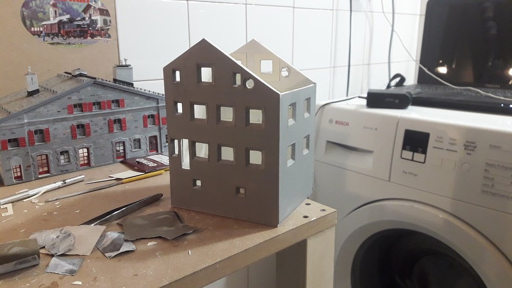

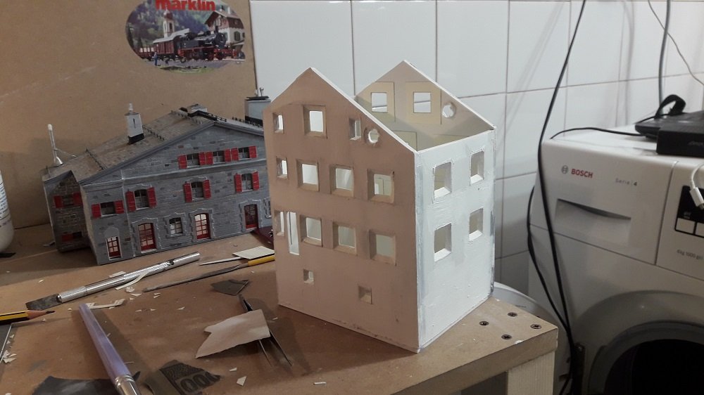

#148 Messaggio da Espresso210 »

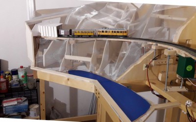

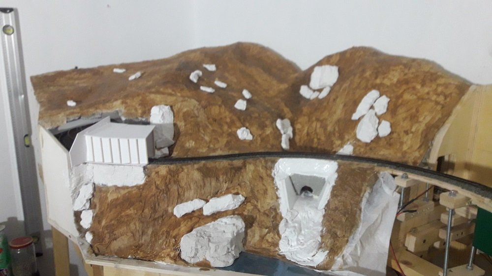

Una vista dei lavori al modulo di estremità ispirato alla zona della Val del Bugliet e due immagini dell'edificio a cui sto lavorando ora.

Confermo. Dal vivo è spettacolare!

Complimenti, stai facendo un ottimo lavoro. Gli edifici sono notevoli, hai un ottima mano .....continua così e vedrai che il risultato sarà spettacolare.
