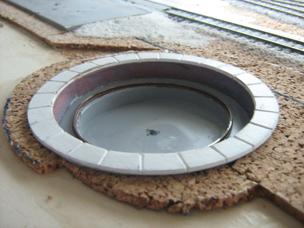

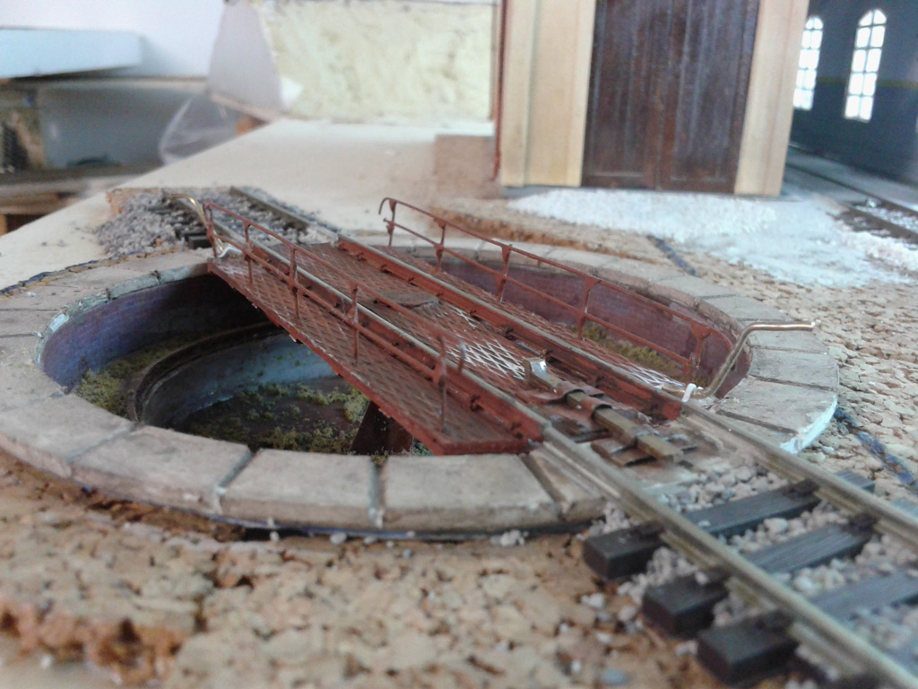

Installata la tina al suo posto:
172,46 KB

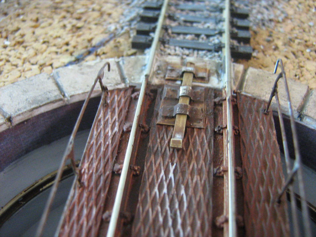

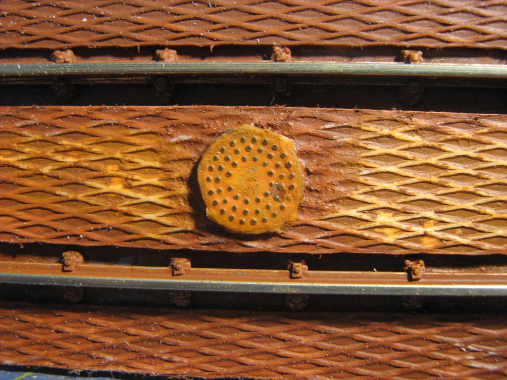

particolare del perno del ponte (i bulloni sono decals micromark):
194,82 KB

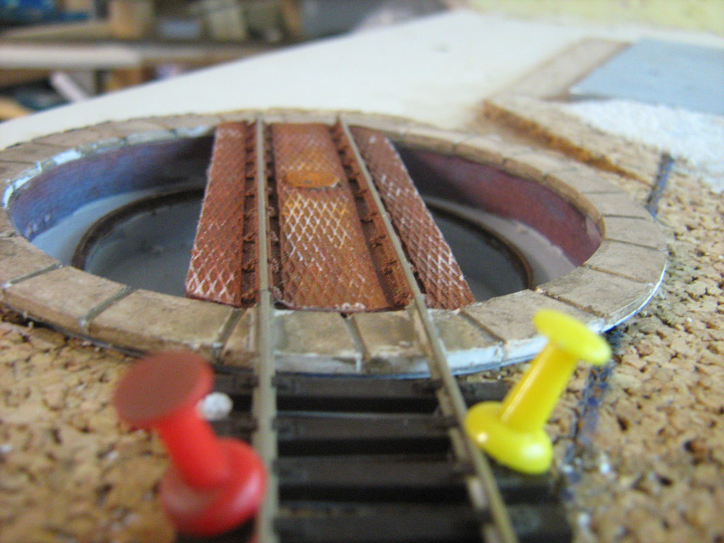

Collegato il binario dal deviatoio alla piattaforma, mi sembra in asse, che ne dite?
218,76 KB
Max63 - Massimo
Messaggi: 4412
Re: Plastico Ronciglione
#129 Messaggio da saverD445 »
Direi che è in asse :wink:
Bel lavoro :cool:

Ottimo lavoro direi, in asse e complimenti per la piattaforma, veramente bella e ben realizzata :grin: Massimiliano :cool:

In questo caso niente elettronica né effetti speciali: come al vero la piattaforma verrà girata a mano e fermata come al vero con staffa e reggistaffa situata a alto del binario come la piattaforma ancora presente a Capranica per intendersi.

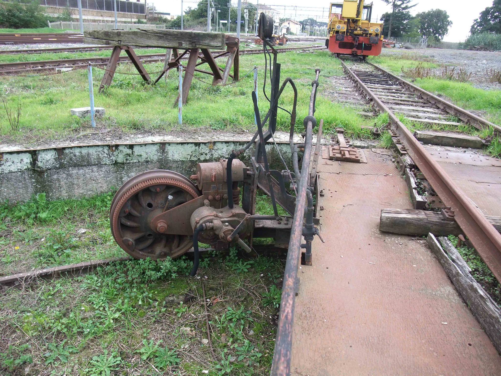

Questo il sistema di blocco presente a Capranica e che intendo realizzare sulla piattaforma:
645,9 KB
Ovviamente questa era motorizzata e più grande (credo 15 metri) di quella presente a ronciglione (solo 8,5 metri, era per girare le locotender)

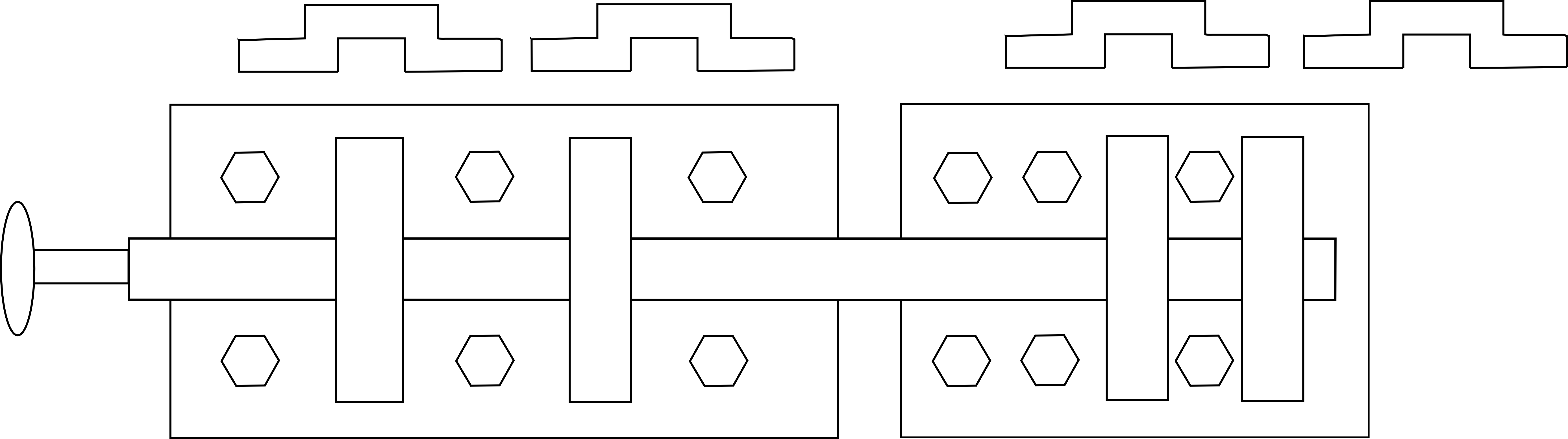

Questo è il disegno della staffa di blocco. devo decidere se farla in fotoincisione (sicuramente più robusta) o in plasticard con il plotter da taglio:

Dovendo coniugare robustezza (il blocco deve funzionare come al vero)
con facilità di manovra (la dovrò bloccare/sbloccare senza problemi) più piccolo di così non riesco, non è ovviamente in perfetta scala (comunque anche quello della foto presa a Capranica è largo come una rotaia!), ma pazienza:

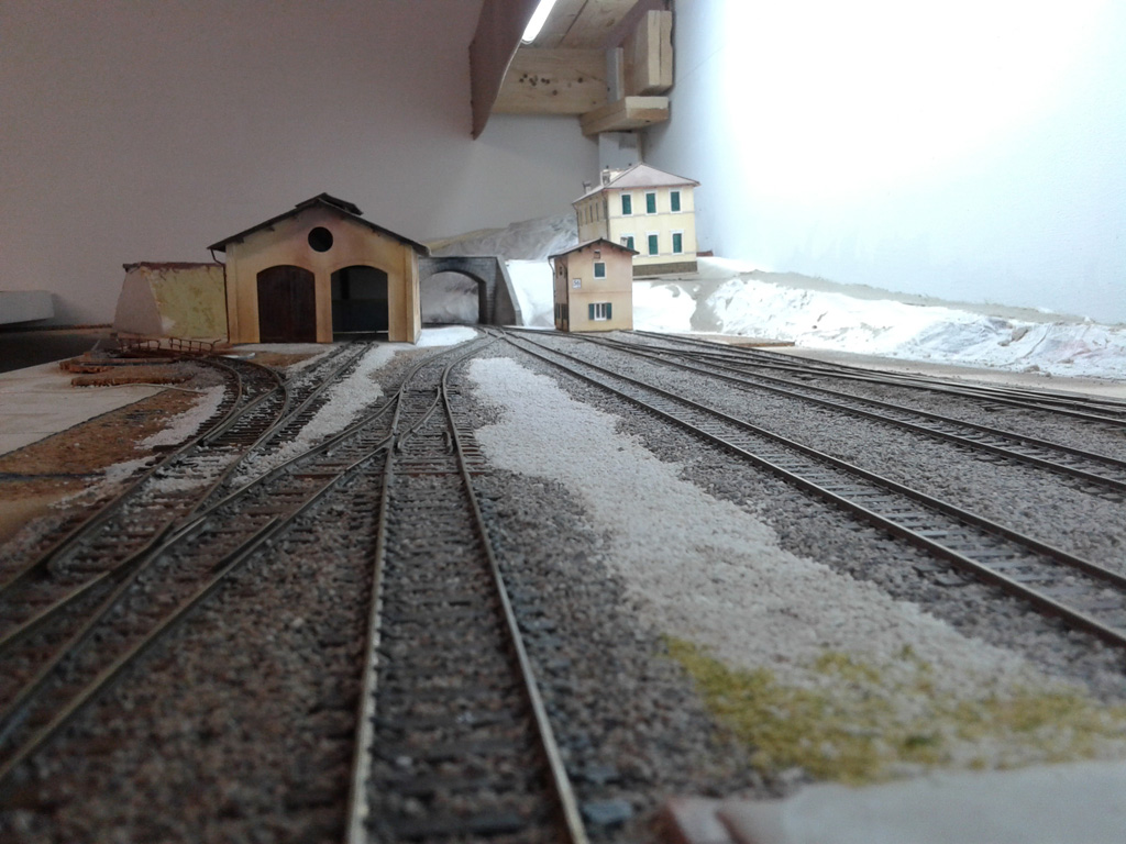

La piattaforma, al netto di ritocchi di colore (barre di manovra) e dello scenery intorno, è virtualmente terminata:
287,13 KB

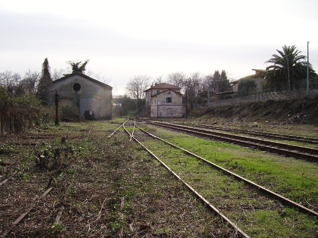

Questo l'aspetto attuale del piano stazione lato Capranica (edifici solo appoggiati), c'è ancora mooolto da fare!
270,15 KB
Assomiglia?
370,32 KB
Max63 - Massimo

#143 Messaggio da adobel55 »
Si, assomiglia, forse il casello doveva essere un po' più largo.
Complimenti, un ottimo la oro.
Hai ragione Adolfo, ho sbagliato la misura della larghezza della parte laterale, dovrò rifarlo!
Grazie,
Massimo

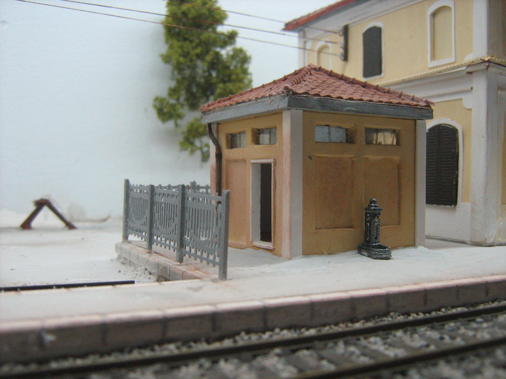

Montata la prima parte dei fili telegrafici, dal Fv al MM, i bagni e la fontanella!
195,23 KB
198,71 KB
226,38 KB
