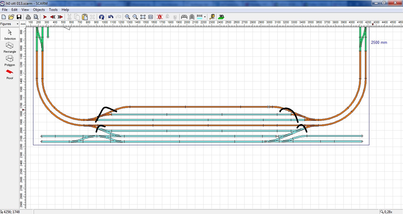

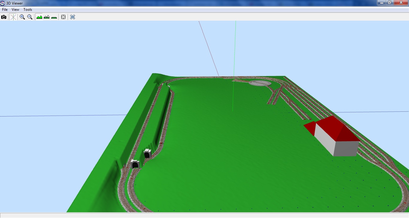

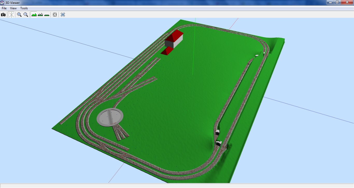

per favore, potete corregermi gli eventuali errori commessi nella progettazione?
SCHEMA DEFINITIVO STAZIONE
284,67 KB
SCHEMA CORRETTO TRACCIATO - PARATA (ARANCIONE) & STAZIONE NASCOSTA (AZZURRINO)
261,84 KB
134,9 KB
VISTA A 360°
163,04 KB
Se non verrà stravolto dalle correzioni, è quello definitivo! :grin: :grin: :grin:

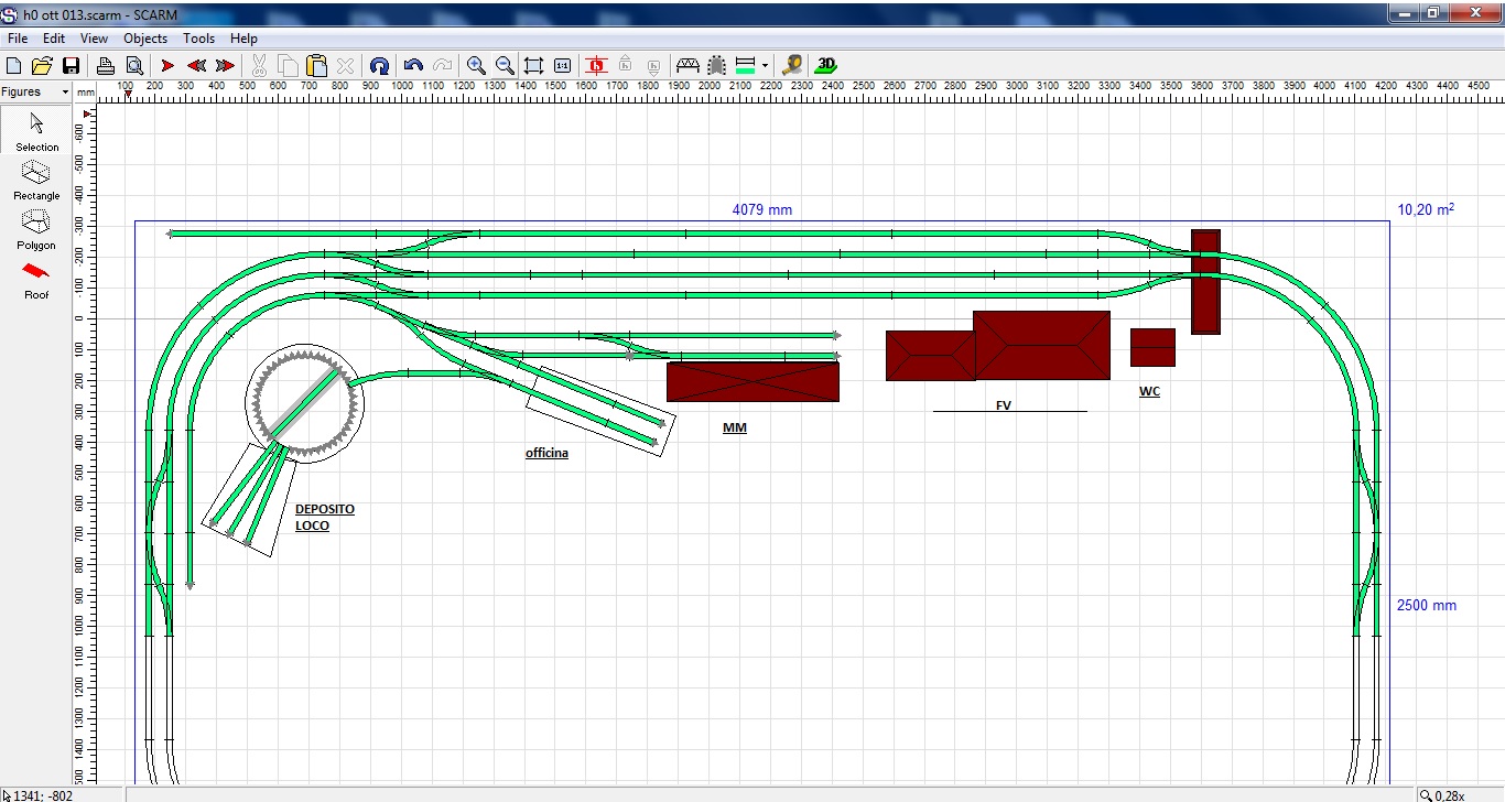

#108 Messaggio da MrMassy86 »
Jiacopo io non sono un esperto, ma mi sembra abbia ottuenuto un buon progetto che con la stazione nascosta ti da la possibilità di variare i rotabili e migliorare ulteriormente il realismo :wink:
Unica cosa che vedo dal progetto e che secondo me è un doppione che potresti omettere e lo scambio destro e contro scambio che dal secondo binario va nel terzo nella parte sinistra, secondo me potresti anche non metterlo tanto ai gli scambi sui tratti rettilini verticali che puoi considerare come primi scambi della stazione, io come ho detto però non sono un esperto di tracciati quindi aspettiamo gli esperti del forum che valuteranno meglio di me il tuo progetto :grin:
Ciao e buon lavoro Massimiliano :cool:
Messaggi: 4385
Re: Il progetto definitivo di JackTrain
#109 Messaggio da saverD445 »
Jacopo , concordo con quel che ha detto Massy, quei due deviatoi sono superflui, il sistema di deviatoi a sinistra ti permette di entrare in stazione sul binario da te voluto.
Eliminandoli ottieni anche binari di stazione più lunghi, esattamente il 1° e il 2 ° e se addotti il deviatoio in curva è anche meglio.
Altra osservazione, ricordati d'inserire i tronchini di sicurezza nella piattaforma, uno fronte al binario di arrivo e uno di fronte ad ogni binario che entra nella rimessa.
Un altra cosa, non mi piace molto l'accesso alla piattaforma da un binario dell'officina, metti il caso hai una loco in "riparazione" su quel binario, non puoi piu' far uscire un loco da mandare in servizio.
Penserei di aggiungere un collegamento alla piattaforma magari da un deviatoio sul tronchino che hai sulla sinistra funge da asta di manovra sia per l'ingresso all'officina sia al magazzino merci .
Altra cosa, in teoria sulla destra sia sul 1° che 4 ° binario, ci vorrebbero in tronchini di sicurezza.
.... queste sono le mie considerazioni, perdonami [:I]

#110 Messaggio da JackTrain »
Perfetto, grazie mille a entrambi! Ci mancherebbe Valerio sono.tutte considerazioni.importanti!! Corrego e posto [:I]
Ciao Jacopo
JackTrain
Messaggi: 725
Nome: jacopo

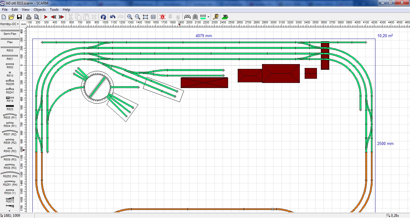

#111 Messaggio da JackTrain »
se ho interpretato correttamente i vostri consigli..
ho sostituito nella zona officina/MM gli scambi classici con due Y, mi danno un idea di più ''ordinato'' non so.. o non sono realistici?
316,43 KB
per la piattaforma, è un di più che richiede molti particolari (colonna acqua, fosse ispezione, ecc che sapete meglio di me), onestamente non sono molto convinto, qui nel disegne ne ho presa una a caso (fleishman) ma tant'è...
in generale non so se come ho disposto gli edifici corrisponde al vero, è plausibile?
grazieeeeeeeee [:I][:I][:I][:I]

#112 Messaggio da Marco16.10 »
Ciao Jacopo, mi fa piacere vedere che finalmente sei arrivato quasi alla conclusione del progetto!Provo a rispondere alla tua domanda, potrebbe corrispondere a una situazione reale, giustamente bisogna fare degli adattamenti modellistici, l'unica cosa il deposito locomotive generalmente è dalla parte opposta dello scalo merci, questo per quello che ho potuto vedere nelle poche stazioni che avevo preso in esame per il mio plastico, non farne un vincolo!Non ho la certezza che sia così per tutte le stazioni!Riguardo gli scambi a Y direi che vanno più che bene, mi sembra davvero un bel progetto!Personalmente avrei qualche dubbio sulla piattaforma girevole, preferirei sentire il parere di chi è più esperto di me!Buon proseguimento!

guarda ti posto una foto di quello che avrei vuluto fare (ovviamente piccola non così grande e sopratutto una sola)..per le loco elettriche e vapore..
[URL=http://imageshack.us/photo/my-images/22/6jg6.jpg/]Immagine
spero si capisca.. :grin:
edit:
tra l'altro qui non mi pare di vedere i tronchini di sicurezza :cool: come mai?

Jacopo hai perfettamente capito le modifiche mie e di Valerio :wink: Gli scambi ad Y come detto da Marco ci stanno senza problemi, per la sistemazione degli edifici secondo me può anche andare bene, ma sentiamo anche glia ltri per conferma :grin: Massimiliano :cool:

Il mio dubbio sulla piattaforma era dovuto al fatto che si trova in prossimità di grandi stazioni, però se modellisticamente ci sta bene, guai a toglierla, non so se mi spiego....la realtà fino a un certo punto, anche perché come detto per il mio plastico, riprodurre una porzione di ferrovia reale ci vogliono metri e metri di plastico!Nel tuo caso ad esempio ci stanno bene anche i classici 2 o 3 binari tronchi con deposito locomotive, dipende dal gusto personale, io non mi sarei mai accontentato di solo 2 binari.Rimarro' sempre dell'idea che se ti piace ed è un'idea fattibile, perché no!?A me come idea di progetto piace, anche se sono neofita del settore.
The Watchmaker

#116 Messaggio da JackTrain »
@ Massi, bene ! Qualunque cosa fatemela notare perché qui quello con meno esperienza di tutti sono io!
@Marco, diciamo che la piattaforma non è nelle mie priorità, purtroppo anche volendo non posso spostarla dall'altra parte non tanto per questioni di tracciato ma perché la zona destra del plastico è meno visibile in quanto finisce dove il tetto scende molto vicino al piano del ferro (vicino si ma abbastanza alto ovviamente da farci girare bene i treni sotto ehehehe).. trovandola più una cosa scenica che altro, là piattaforma, mi farebbe comodo per girare qualche loco che ancora neanche ho ma che mi piacerebbe comprare..
Per gli scambi in curva, ci ho provato a metterli ma onestamente non mi ispirano un granché, comunque ho in media 2,20 metri di binario libero per fermare i convogli. Ritengo che i miei convogli comunque non saranno più lunghi di 3 max 4 carrozze e la loco.
Plastico ambientato prevalentemente tra gli '80 e i '90/95 max (no livree xmpr) e cureró al massimo delle mie capacità il paesaggio ispirandomi ovviamente ai Maestri qui sul forum e del settore![:I]
Ciao Jacopo

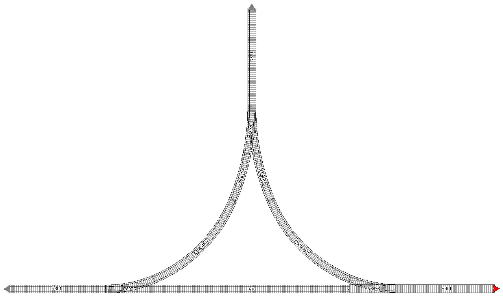

Difficile realizzarla con binari standard, se vuoi costruire una stella, dovrai autocostruirti sopratutto gli incroci delle rotaie nel centro.
Potresti anche inserire un "triangolo d'inversione o di regresso": http://it.wikipedia.org/wiki/Triangolo_di_regresso
Più facile da realizzare con deviatoi e binari standard, occhio che comunque in entrambi i casi dovrai stare attento con i sezionamenti, per evitare il cortocircuito da inversione di polarità.
Eccolo con il sistema di binari Hornby:
89,09 KB

In effetti per la stella occorre pensare all'autocostruzione degli incroci, mentre il triangolo di regresso, a cui non avevo pensato, potrebbe essere una buona soluzione.
In quel caso ti bastano due deviatoi comuni e uno a Y.

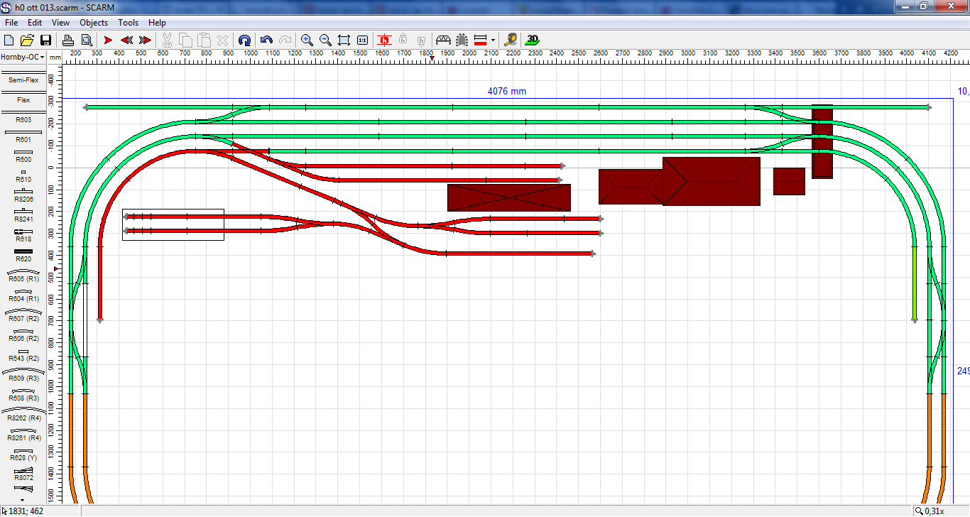

Ciao a tutti! aono arrivati un pò di binari..procedo subito a una prova ''a terra'' per vedere almeno il piano binari stazione se mi soddisfa..
..purtroppo saltano subito all'occhio nella parte dello scalo quelle antiestetiche gobbe (controcurve di compensazione dopo i deviatoi)..
mi rimetto all'opera su scarm e avrei pensato a un piccola ma radicale modifica (parte in rosso)
ho aggiunto due binari per sosta reversibili o carri ( quelli più vicini al piano binari originale), spostato sotto i due binari di carico vicino al MM, e rivisto la collocazione dell'officina, dotata anche di asta di manovra..
112,74 KB
purtroppo non riesco a inserire quel ''sistema di binari'' per girare la loco, occupa un'esagerazioner di spazio... :sad:
a voi i pareri [:I][:I][:I]

#123 Messaggio da saverD445 »
Devo dirti che questa variante mi garba assai .
Come detto, la piattaforma è scenica, riuscire a metterla è bella
cosi come la stella, ti semplifica la spesa ma ti complica lo spazio.

#124 Messaggio da JackTrain »
Grazie Valerio [:I] mi sono lasciato prendere là mano ma non so se ho fatto qualcosa di realistico ma soprattutto di funzionale nel modo corretto [:I] attendo pareri! :D
Ciao Jacopo

#125 Messaggio da MrMassy86 »
Anche a me piace la tua ultima variante di progetto Jacopo :grin: ciao Massimiliano :cool:
