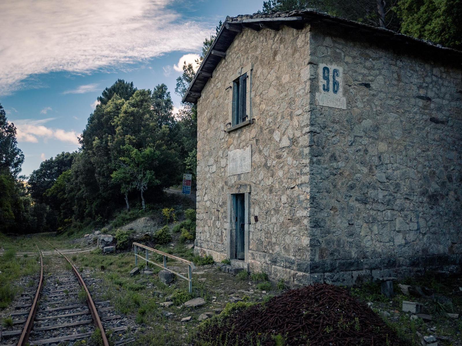

Aggiungo un'immagine tratta da una cartolina d'epoca (fine '800).
Si tratta della progressiva chilometrica dipinta sulla parete della stazione di Arcore (ora demolita e ricostruita ex novo).
Fonte www.scoprilabrianzatuttoattaccato.it
A supporto del mio precedente messaggio.

IpGio ha scritto: ↑domenica 13 marzo 2022, 11:05 Giacomo se ti attieni a questo disegno, vai tranquillo.
Disegni impianti Fissi - Fonte www.rotaie.it
Ci sono le dimensioni, posizione della progressiva rispetto alla parete.
Nella stessa pagina trovi anche gli interni
Inutile consigliarti la stampa in scala del particolare della progressiva chilometrica, cosi non ti devi crucciare per font e quant'altro.

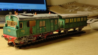

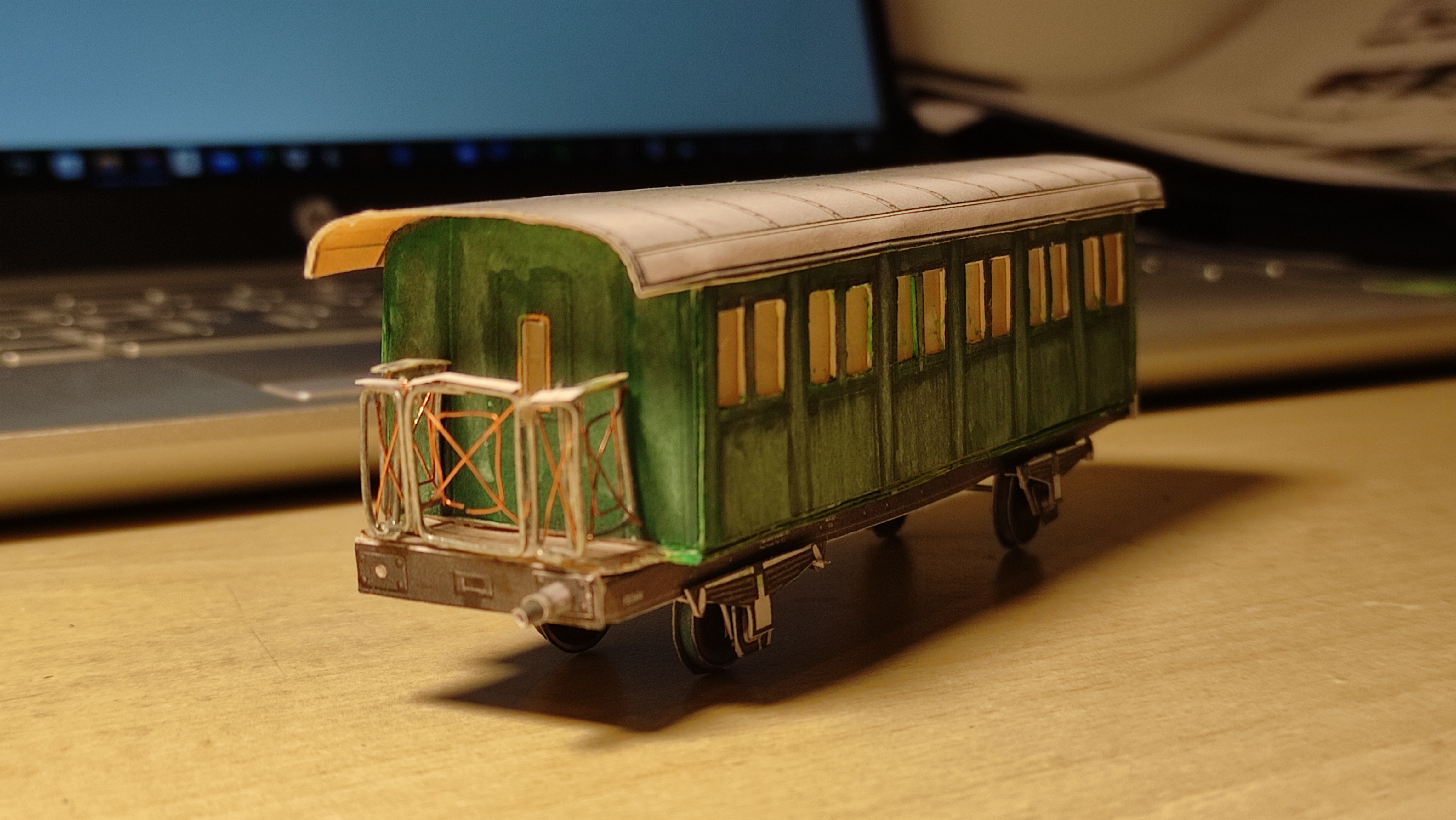

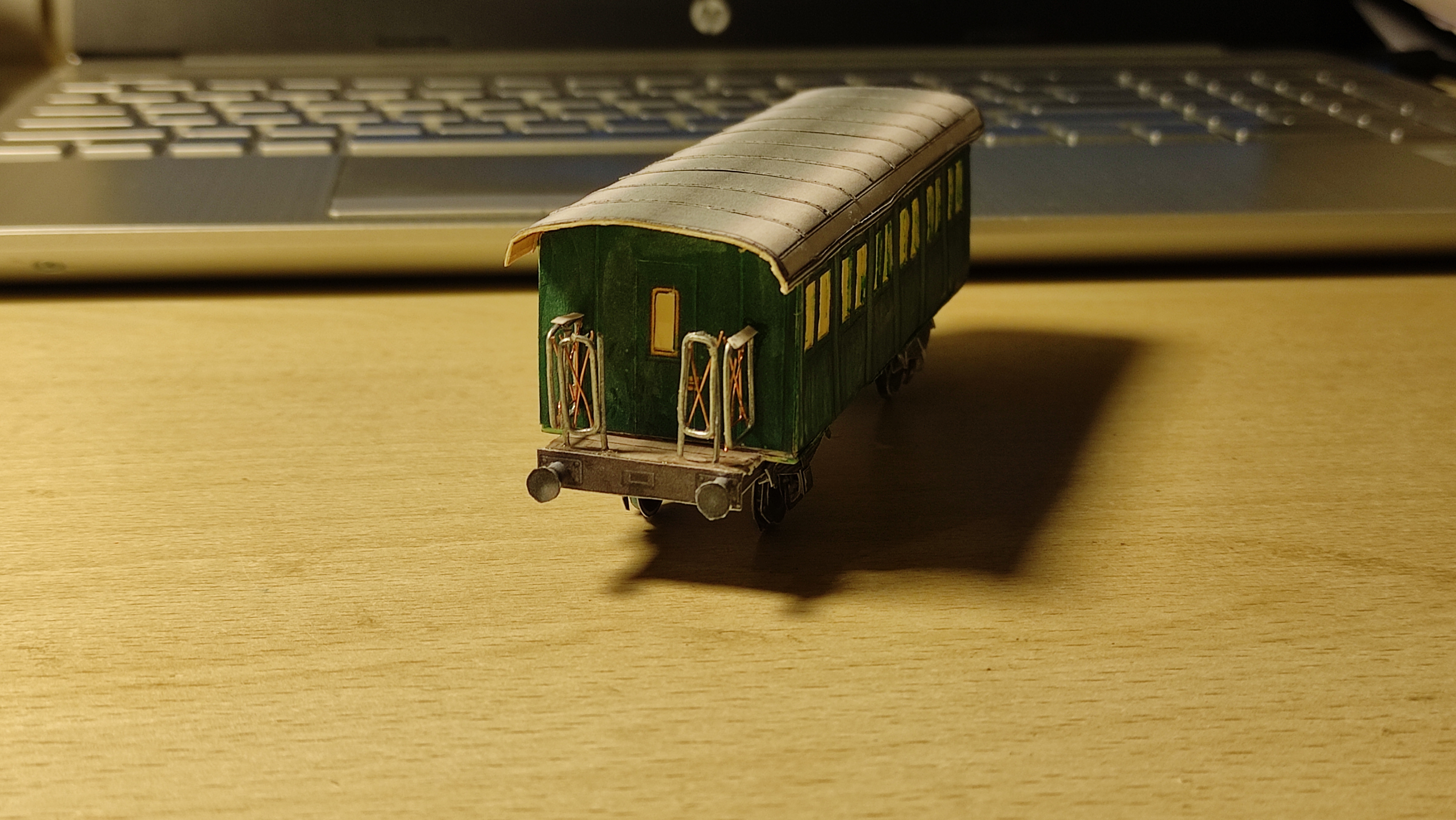

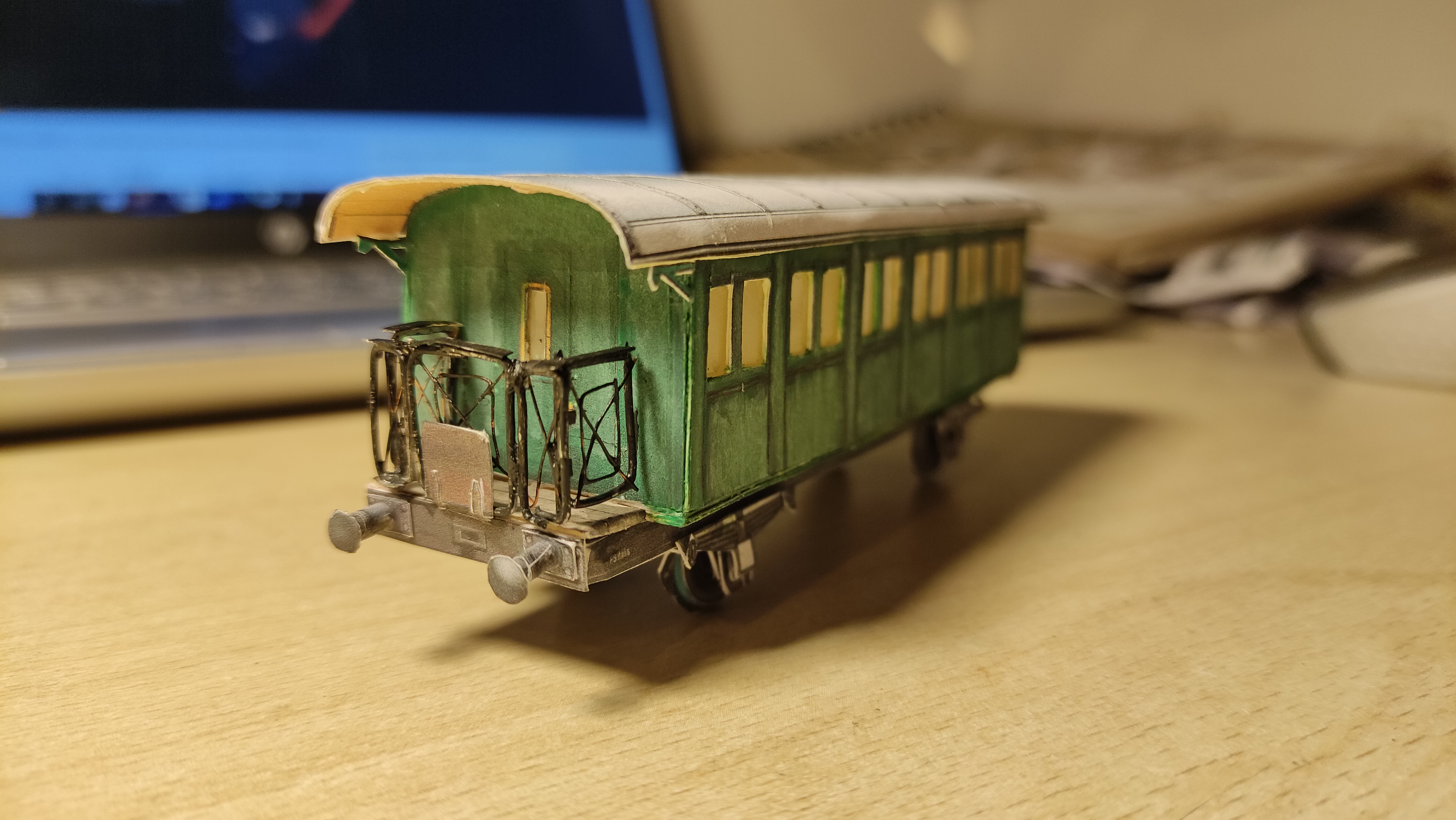

Qualche aggiornamento sulla carrozza.
Ho fatto la ringhiera (fil di ferro e rame incollati) del terrazzino che andrà di coda, quindi tutta chiusa e con la passerella tirata su (l'ho interpretata come incernierata e quindi richiudibile così come l'ho montata, ma ora mi viene il dubbio che fosse fissa... Sapete risolvermi questo dubbio?).
Poi ho sistemato anche la ringhiera del terrazzino "anteriore".
In generale, le ringhiere mi soddisfano poco, perché sono poco precise e molto approssimative sotto molti aspetti.
Deciderò nei prossimi giorni se tenerle o rifarle di nuovo.
Ho montato anche un po' di altri pezzettini vari: freni, respingenti, ecc.
Il lavoro sulla carrozza è ancora lungo ma sono un po' più vicino alla fine.

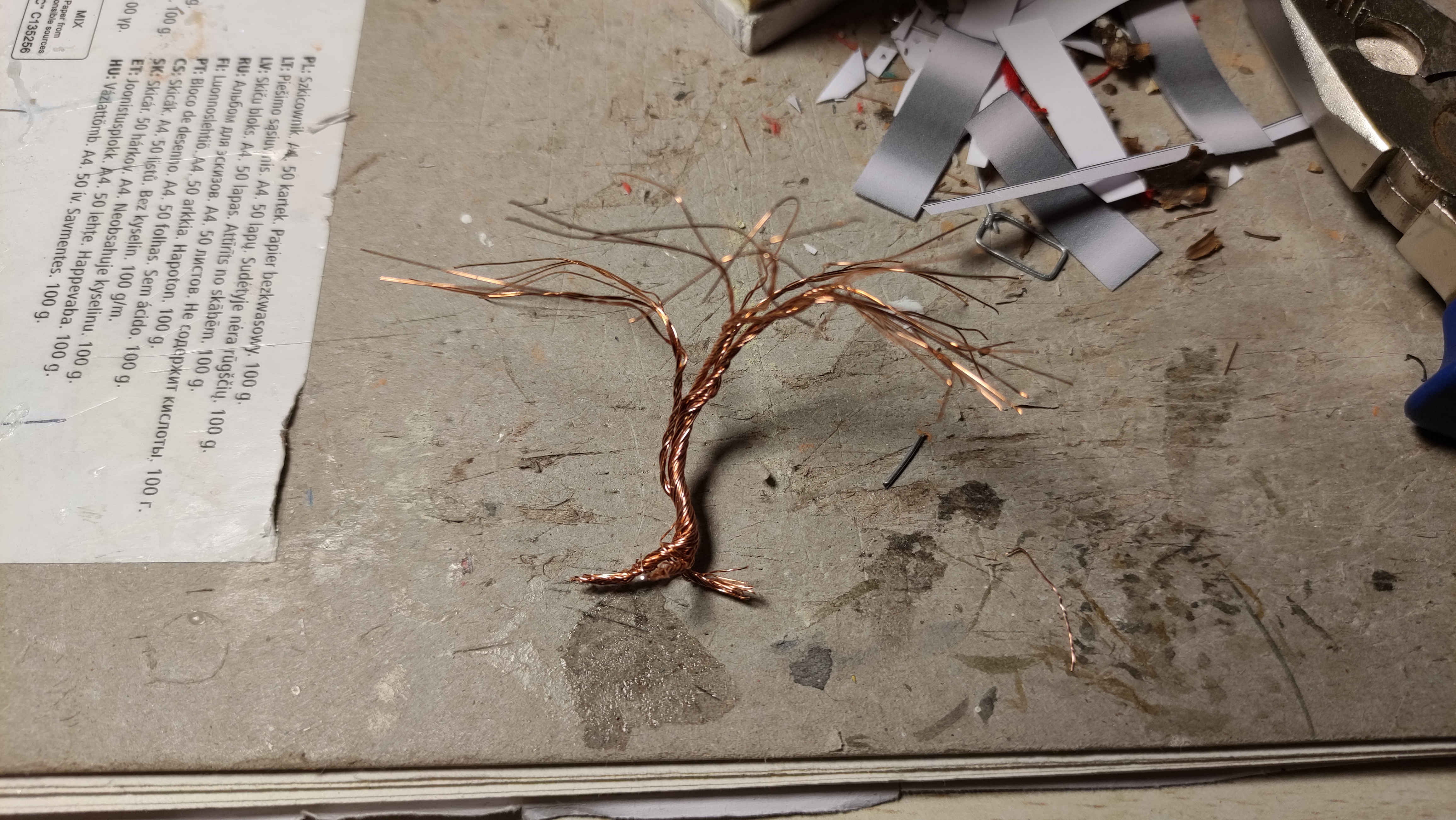

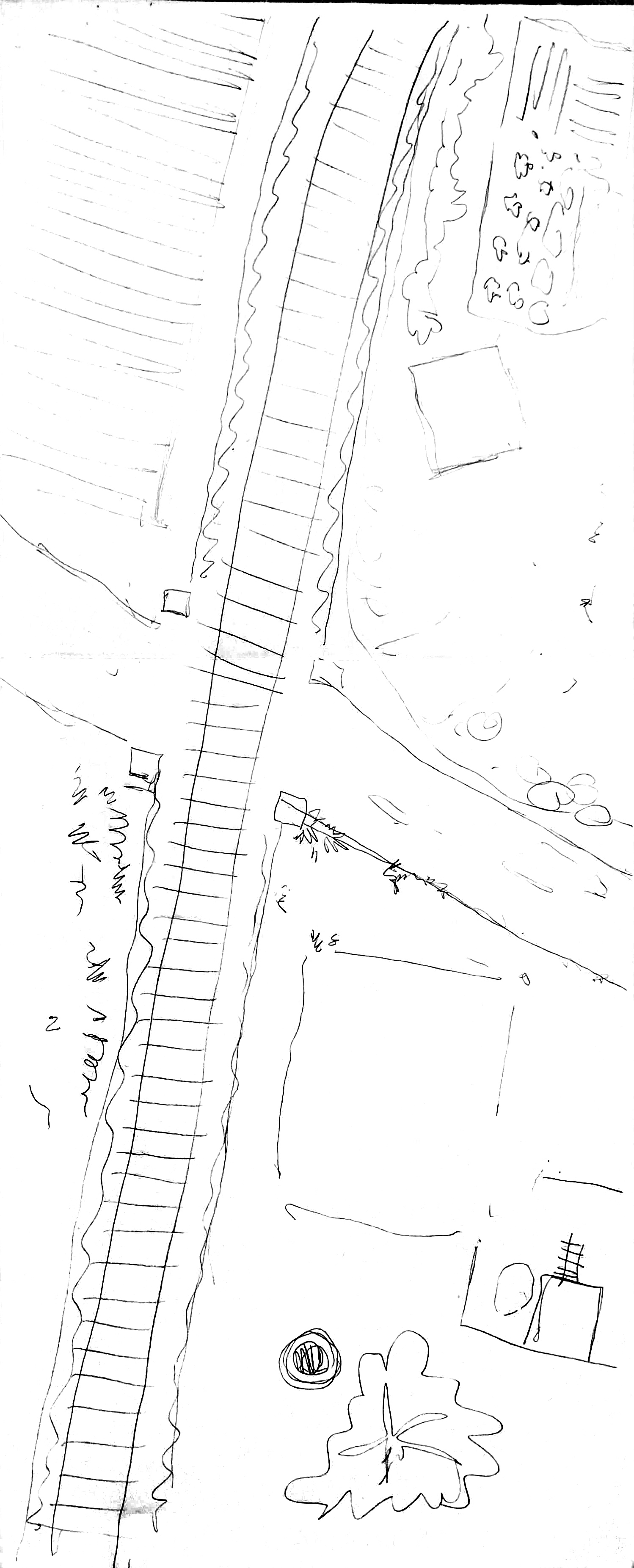

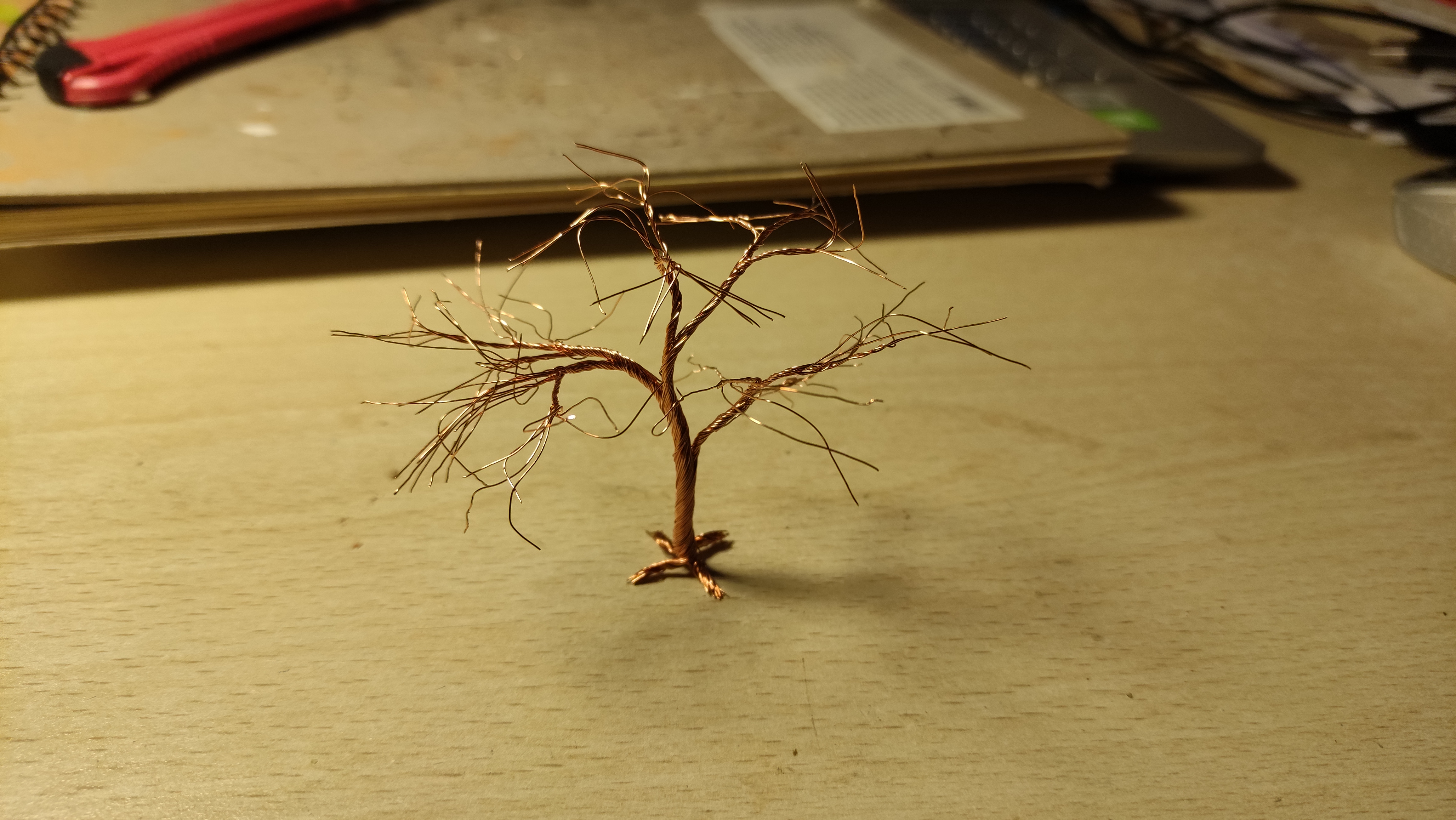

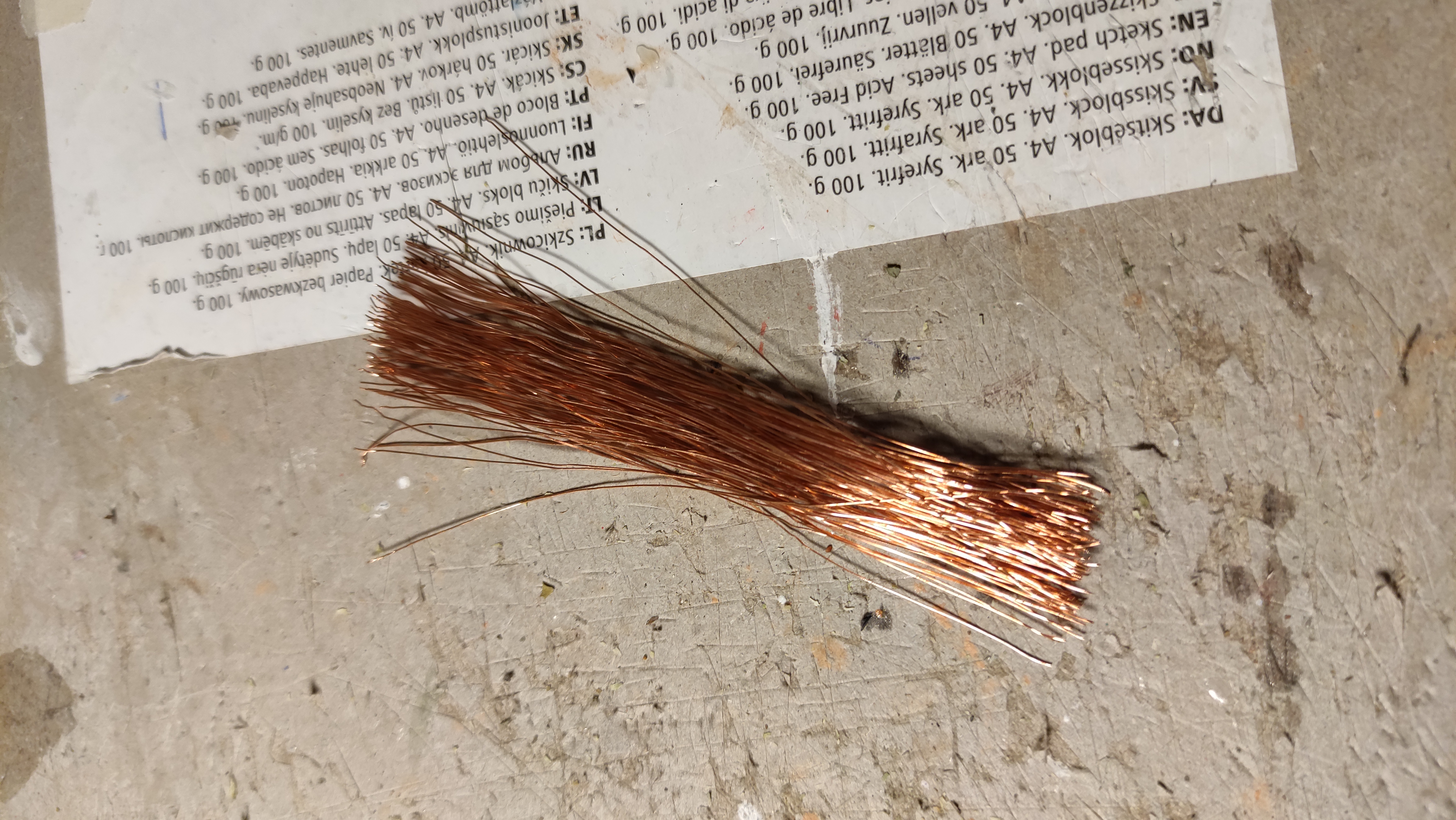

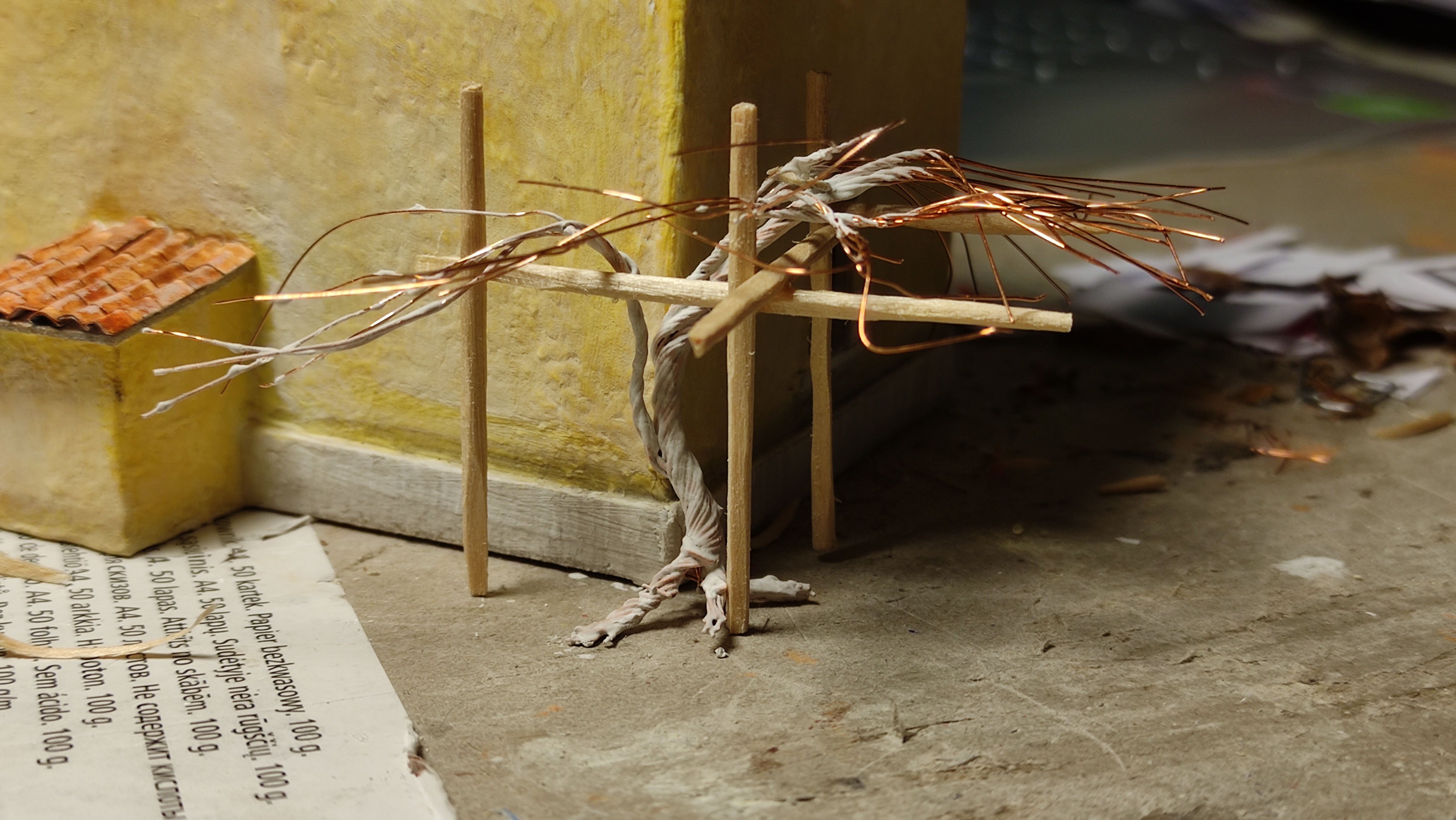

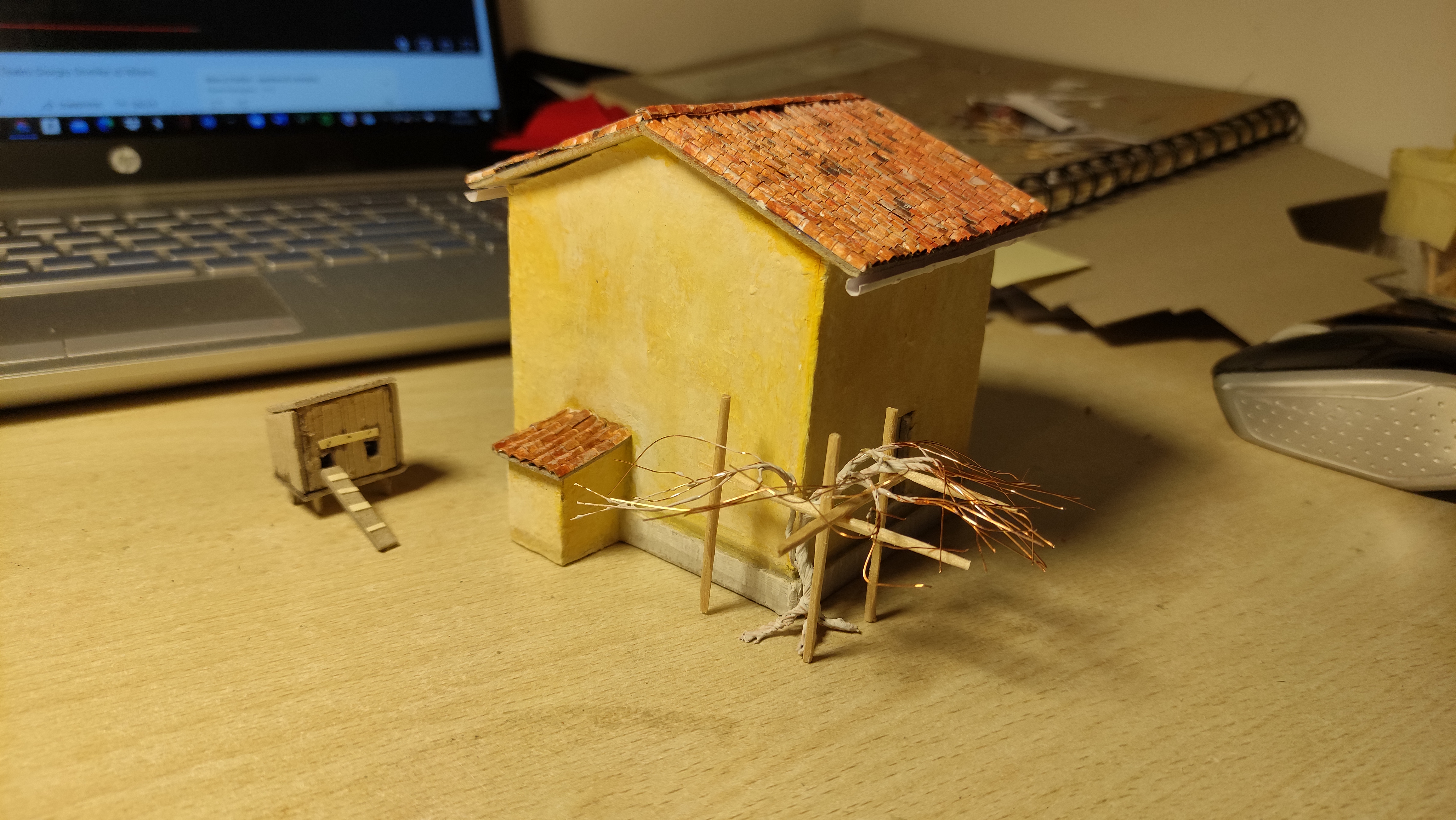

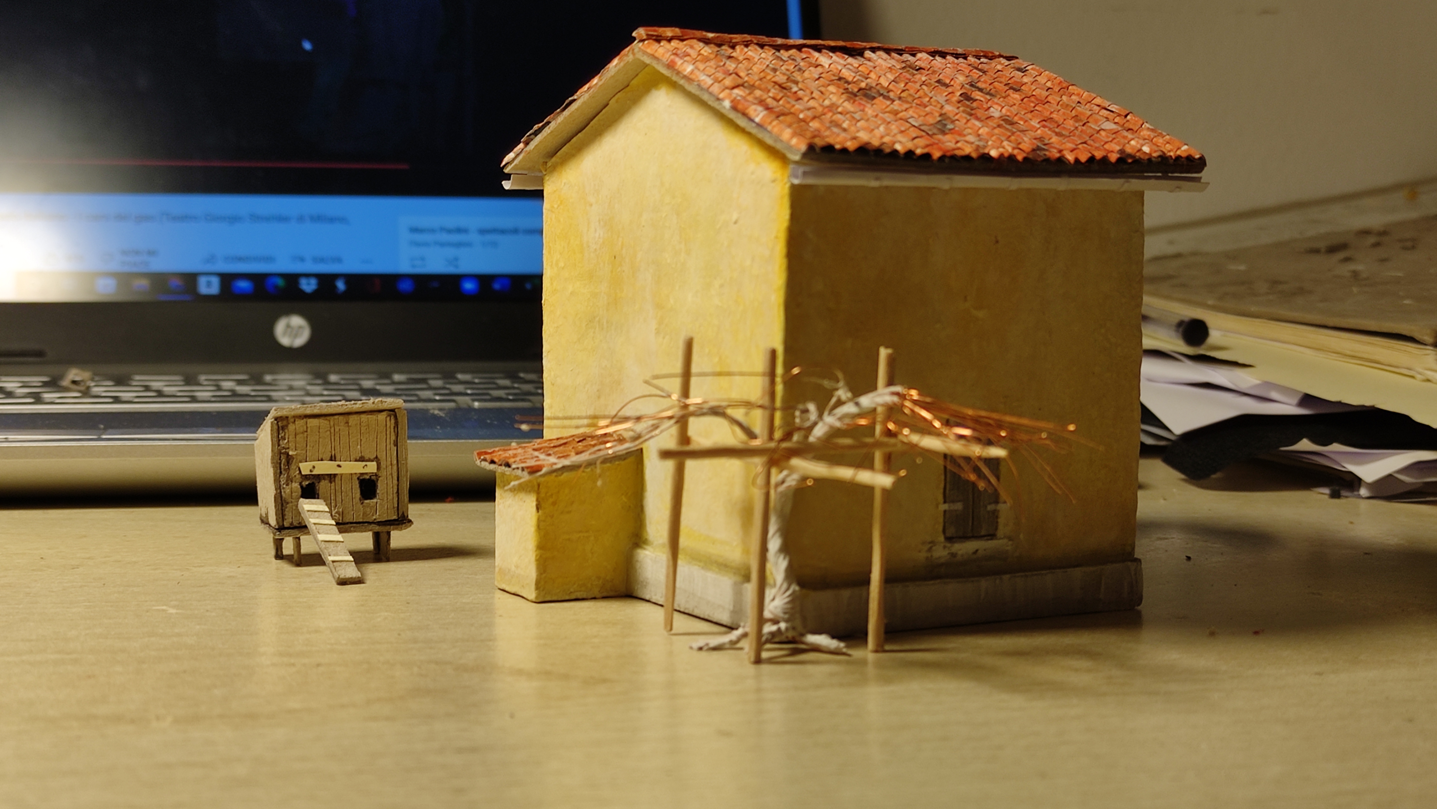

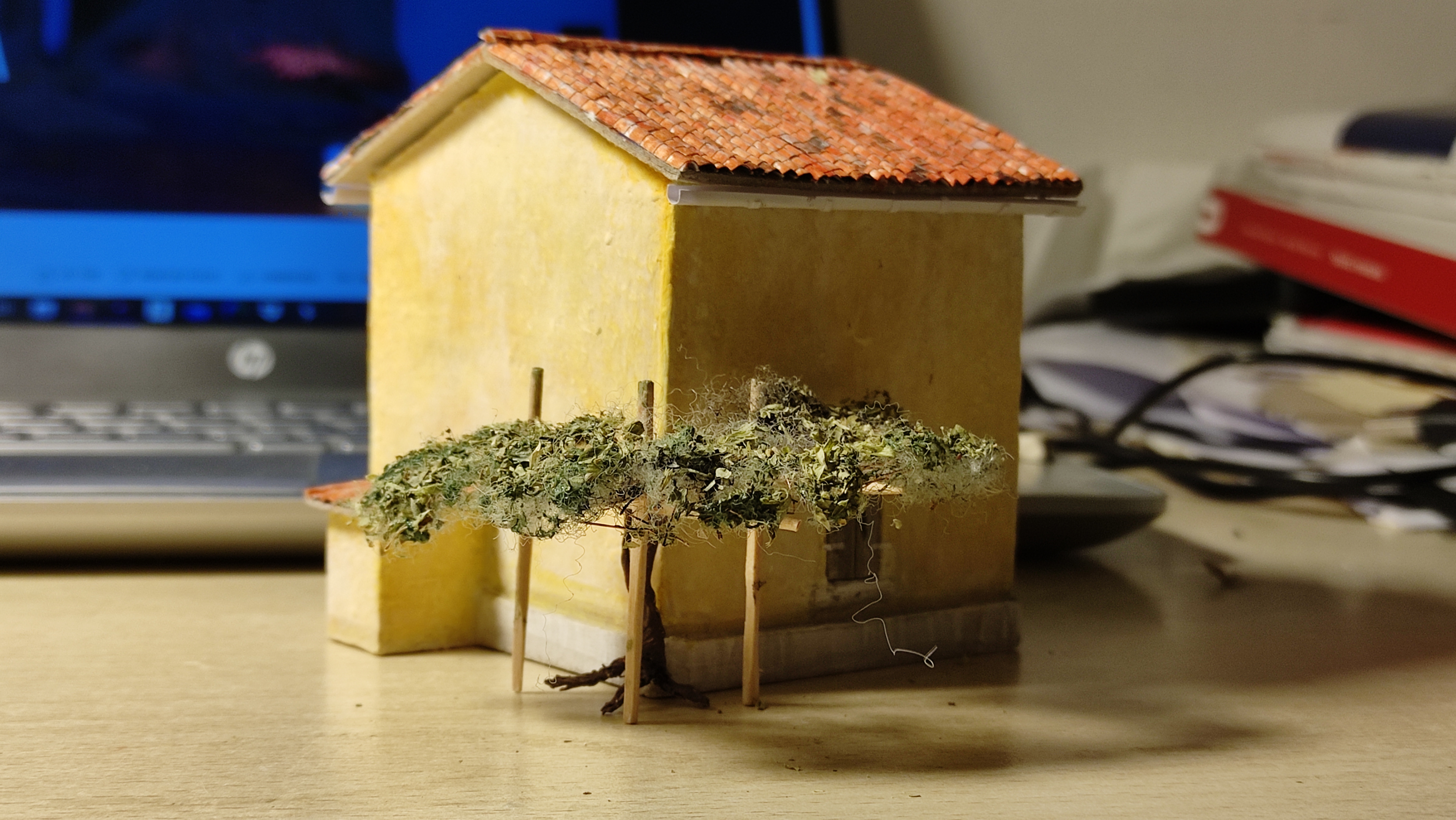

Un piccolo aggiornamento per dirvi che ho pensato alle dimensioni del diorama, e ho fatto una prova di circa 20*50cm. Le dimensioni potranno variare un po' ma penso di tenere più o meno questa forma.
Poi mi sono dedicato alla sperimentazione: ho costruito una vigna con del filo elettrico, poi spalmato con gesso+vinavil, e la sua pergola, da mettere nell'angolo posteriore del casello.

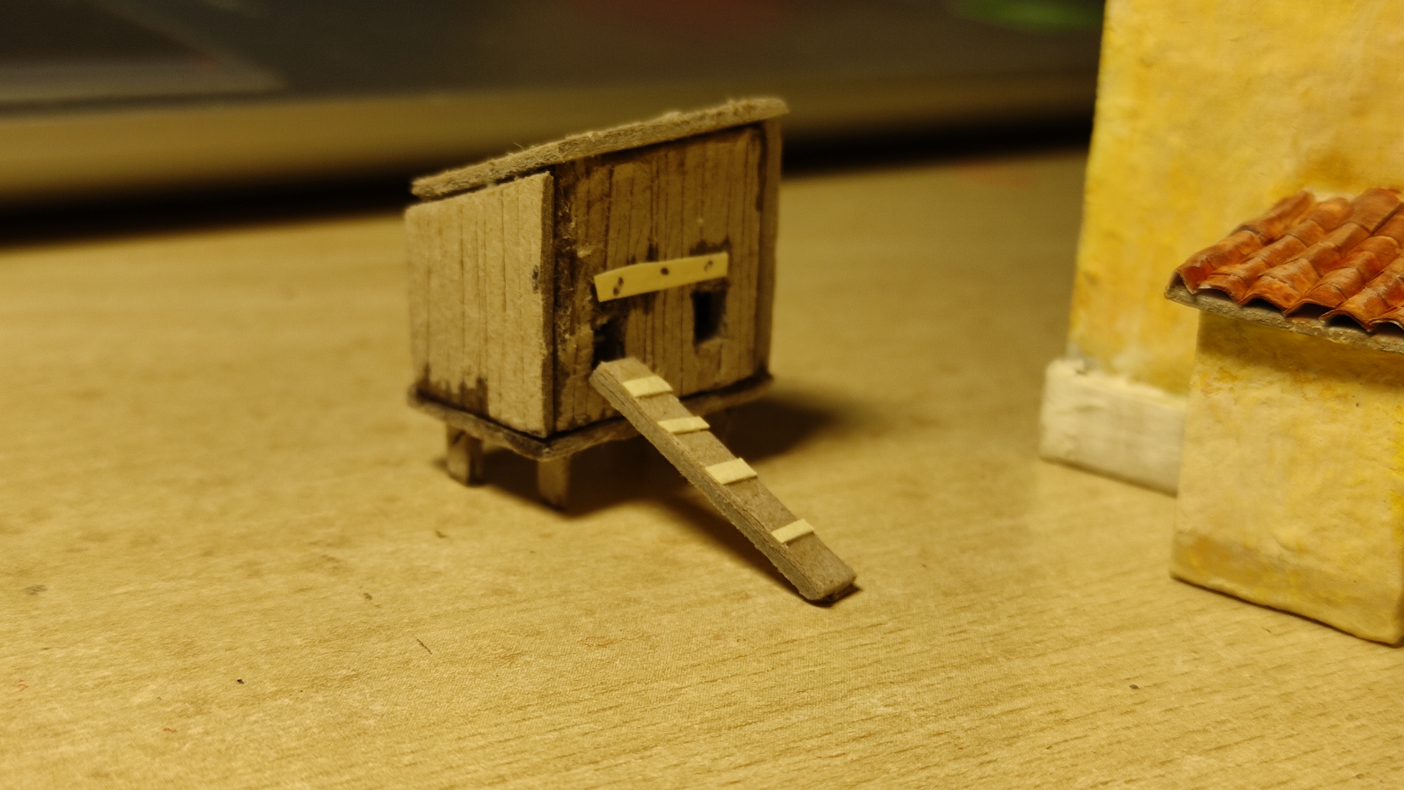

Infine, ho costruito il pollaio. A vederlo così potrebbe sembrare fuori scala (che ne dite?) ma posso giustificarlo con il fatto che il casellante e la sua numerosa famiglia avessero bisogno di molte galline ovaiole e da carne... Boh, al limite lo rifaccio più proporzionato, se vi sembra.
E una vista d'insieme...
Cosa ne dite dei progressi fin qui?
Vi ringrazio del supporto prezioso

Bello il pollaio unicamente la rampa mi sembra un po' troppo spessa (anche per un tacchino) e troppo lunga .... come disse quel tale, la vita è come la scala del pollaio corta ripida e piena di m.... [264]

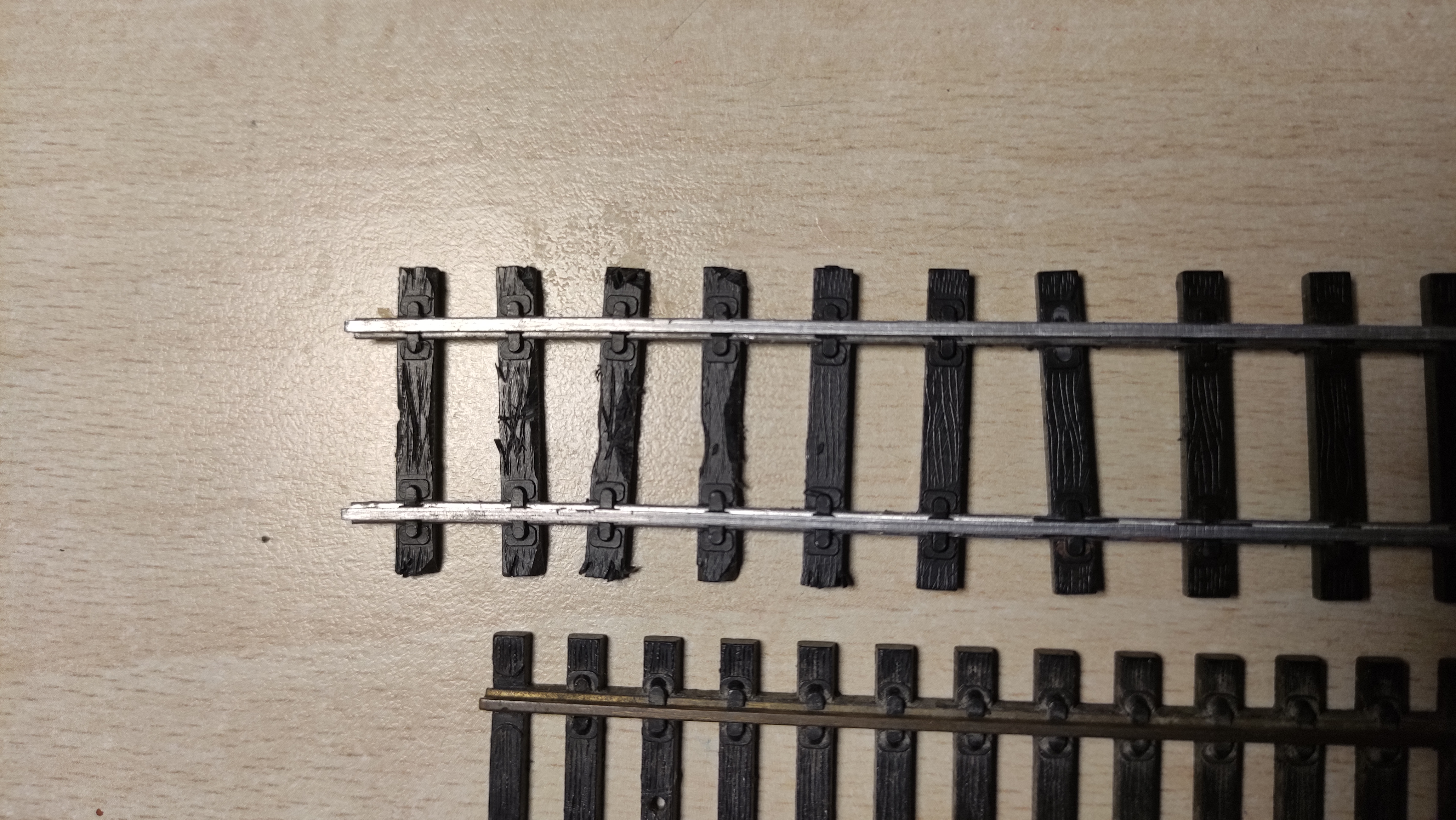

Traversine... andrebbe tolta una si e una no per le zone ricovero, scalo, binari di sorpasso o manovra.
Su linee più "antiche" andrebbe tolta sempre una si e una no e stretto di qualche millimetro tra una e l'altra con una posizione non sempre perpendicolare.
Da ultimo le traversine... a fare i pignoli... andrebbero "rovinate" con cutter in vari punti.
Specie nel passato le traversine non erano molto "drittte"...

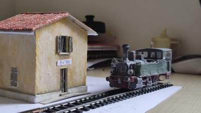

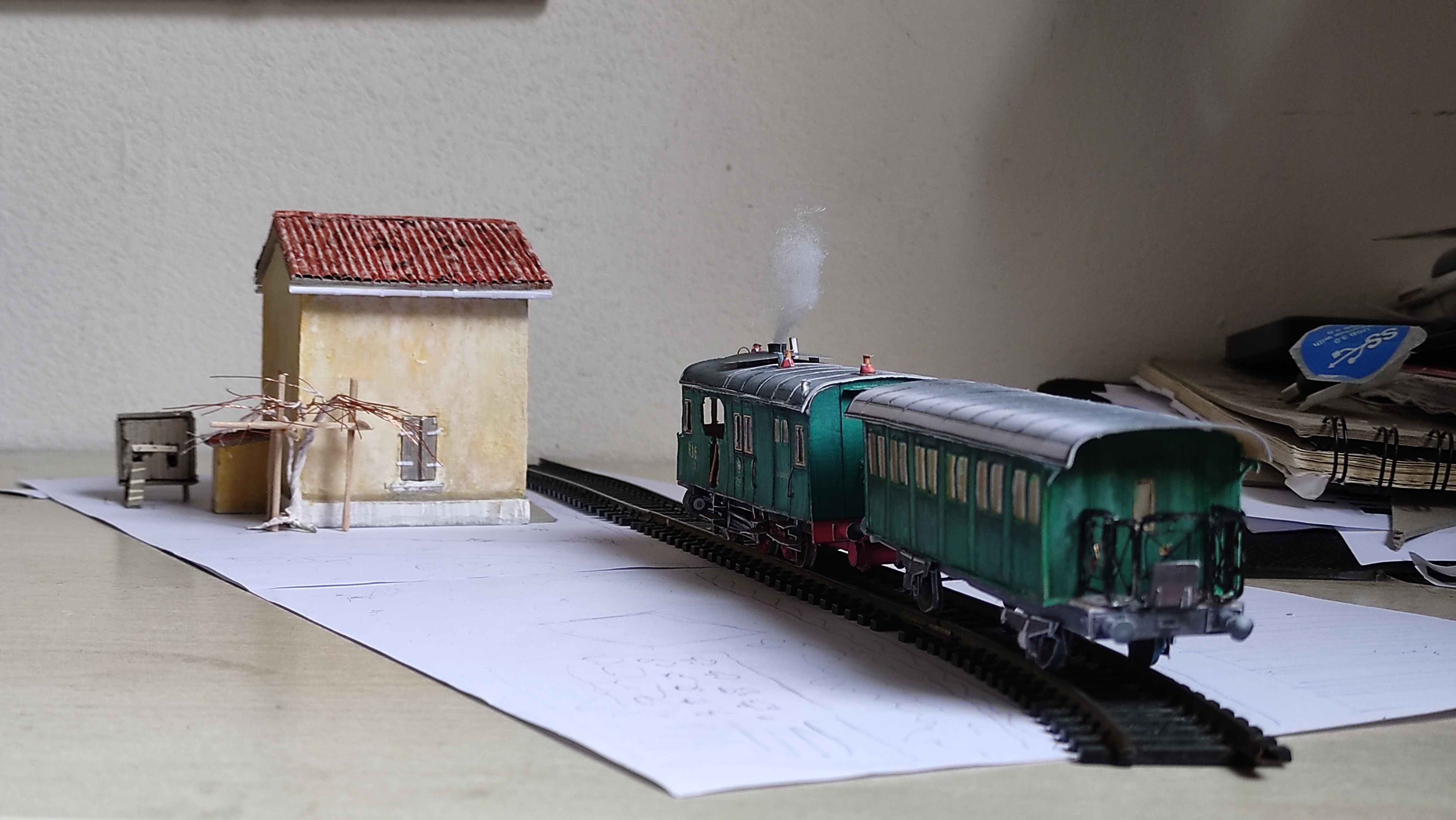

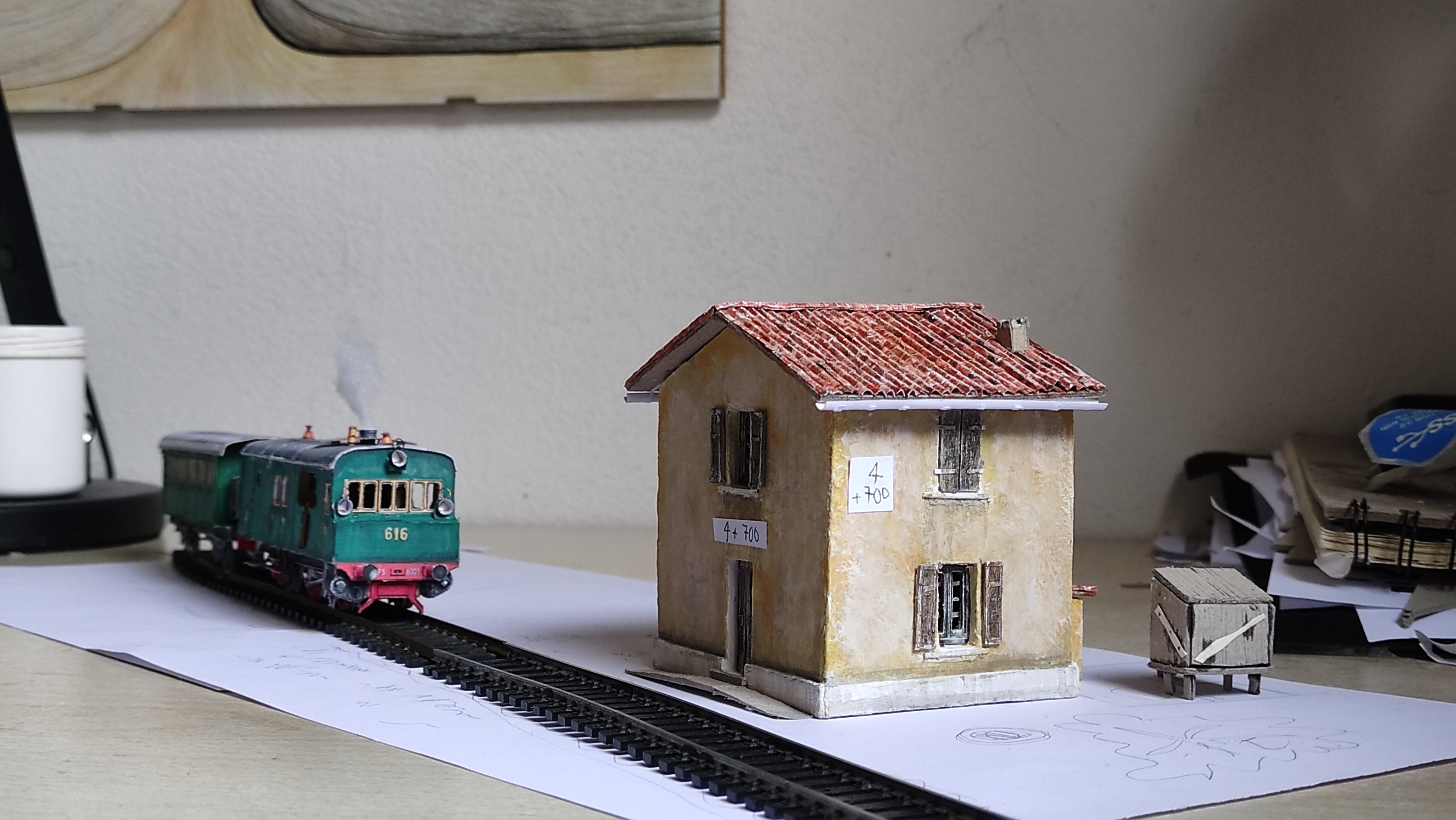

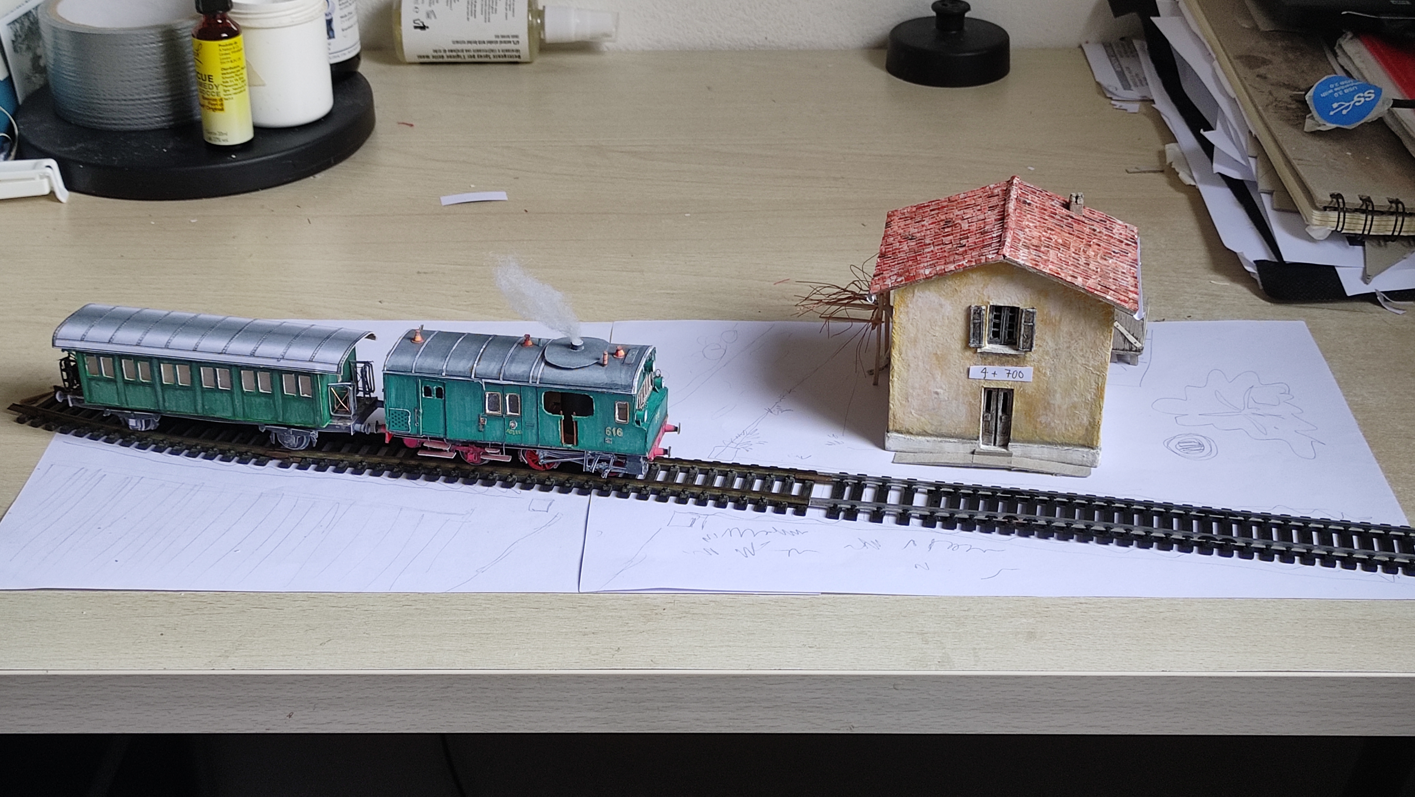

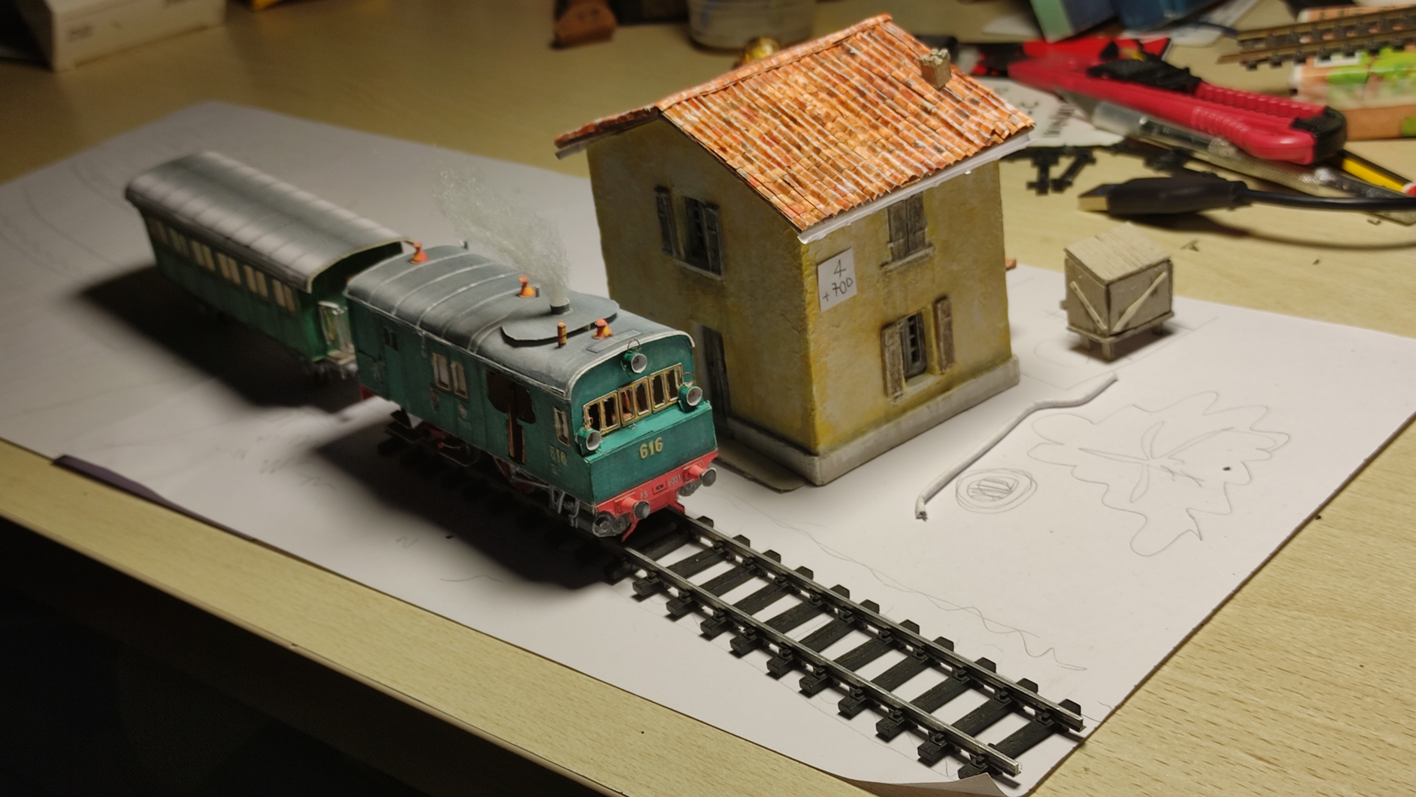

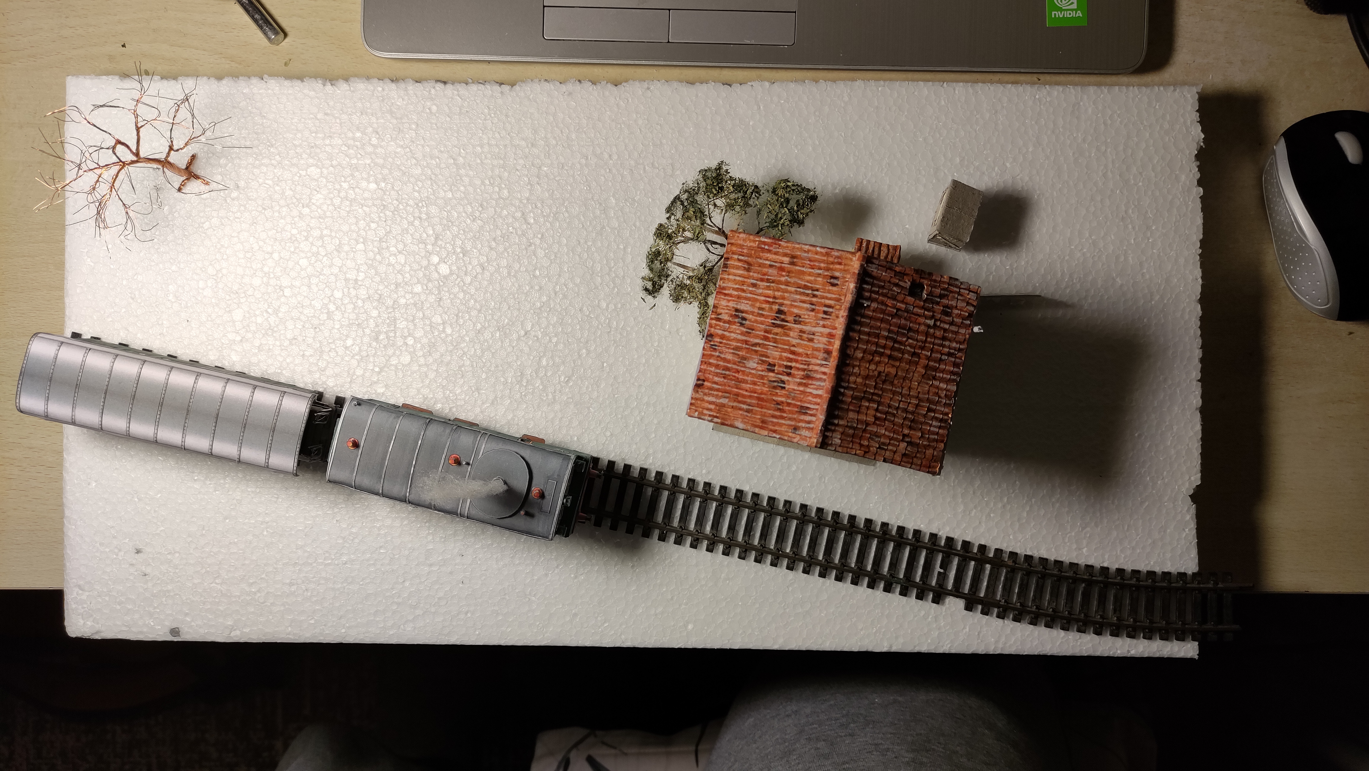

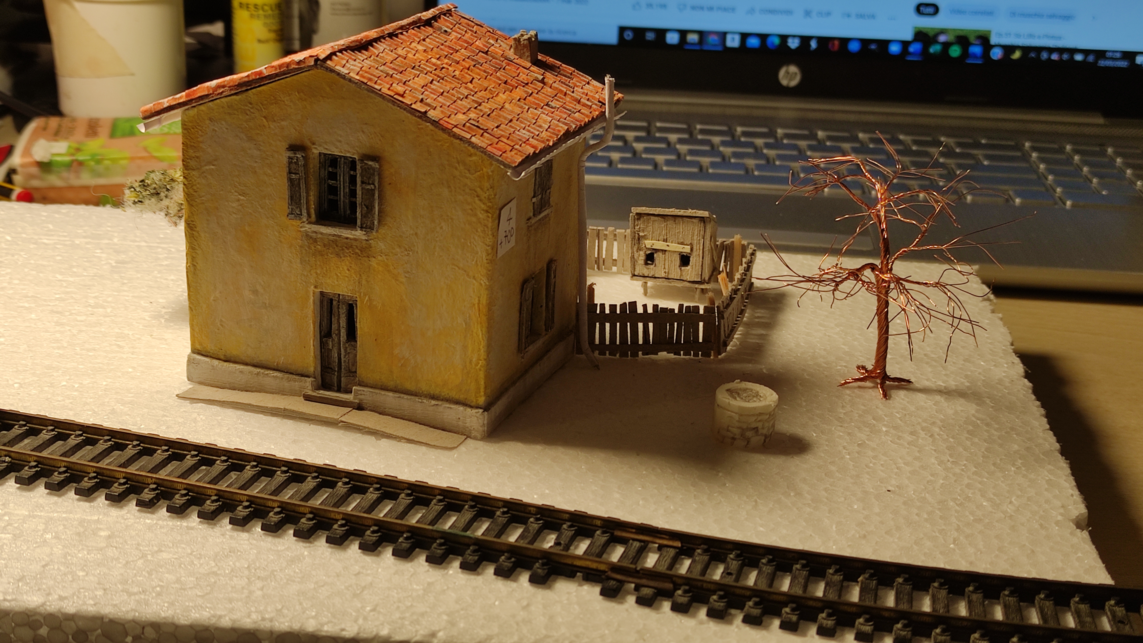

Di seguito inserisco qualche scatto dell'attuale stato dei lavori. Siamo sempre allo stesso punto (a proposito, concordo con Franco sulla rampa del pollaio, appena mi ricordo la cambio), ma ho fatto qualche prova sul foglio-modello con anche binari (e vedete un punto dove ho già fatto qualche piccola prova sulle traversine) e il convoglio.
(Vedo ora il tetto del casello tutto storto... È solo appoggiato!)
E una foto anche con una Württembergische T 3, sempre di carta, fatta poco tempo fa... Solo come prova, per vedere l'effetto che fa.
A presto con qualche aggiornamento più sostanzioso!

Molto bene...
Verifica dalla documentazione che ti abbiamo indicato la posizione del casello rispetto alla sede ferroviaria.
Secondo se vuoi usare dei binari che hai in casa, beh usa quelli... altrimenti procurati... se ti e possibile un flessibile Tillig Elite con traversine in legno.
Terzo... se poni sede ferroviaria e casello su un piano rialzato rispetto alla diagonale del diorama giusto qualche centimetro e rendi il tutto che declina verso un bordo... la prospettiva ne guadagna.
Grazie Giorgio, ho deciso di usare i binari che ho a casa, per mantenere fede all'idea del diorama super low cost, quasi a costo zero direi, per impratichirmi... Per il prossimo potrò scegliere di alzare il budget :smile:
Per quanto riguarda il terreno, il tuo suggerimento è proprio quello che avevo in mente di fare... Oggi ho recuperato una lastra di polistirolo per base e nei prossimi giorni vi mostrerò come sto procedendo...

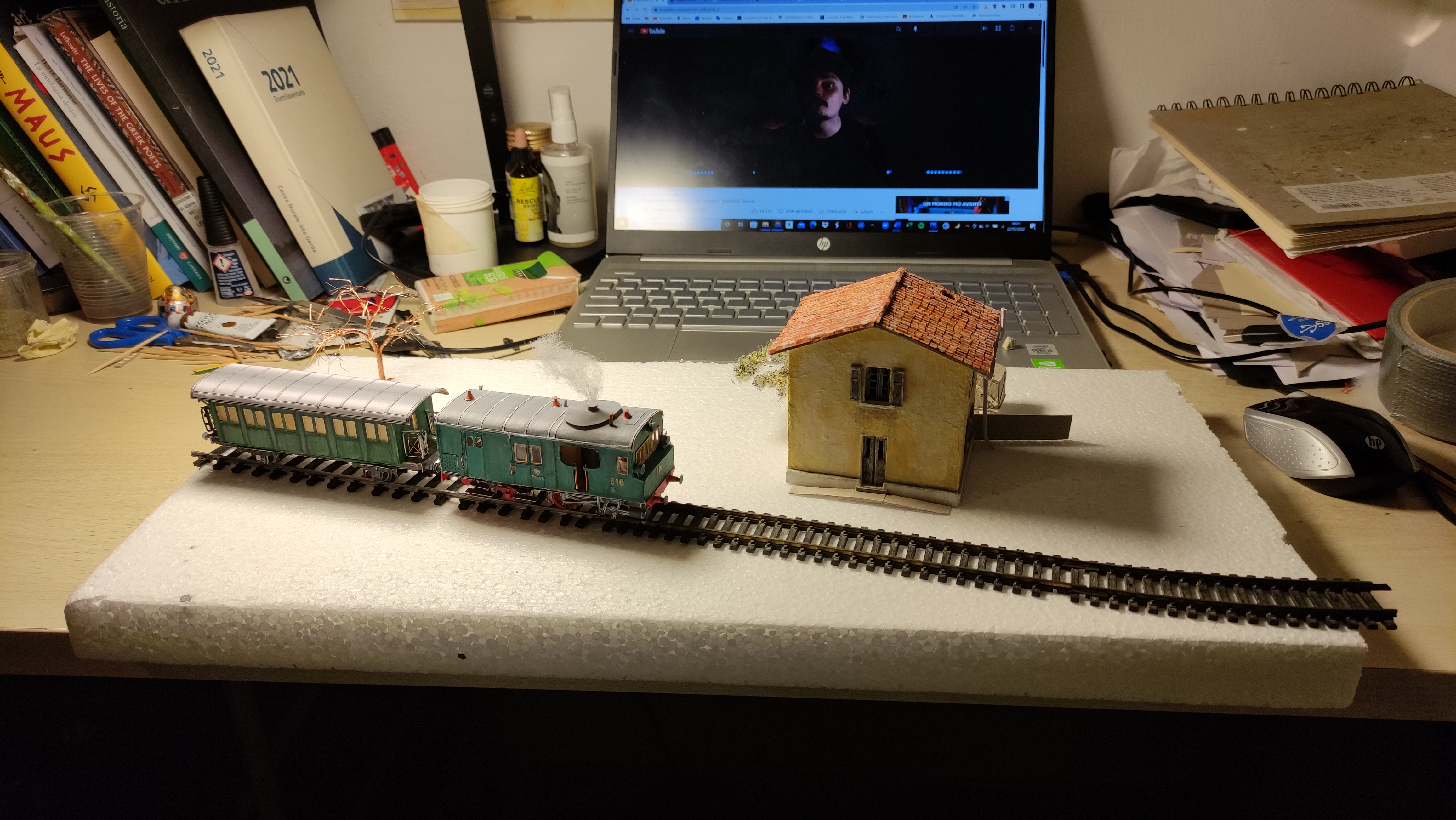

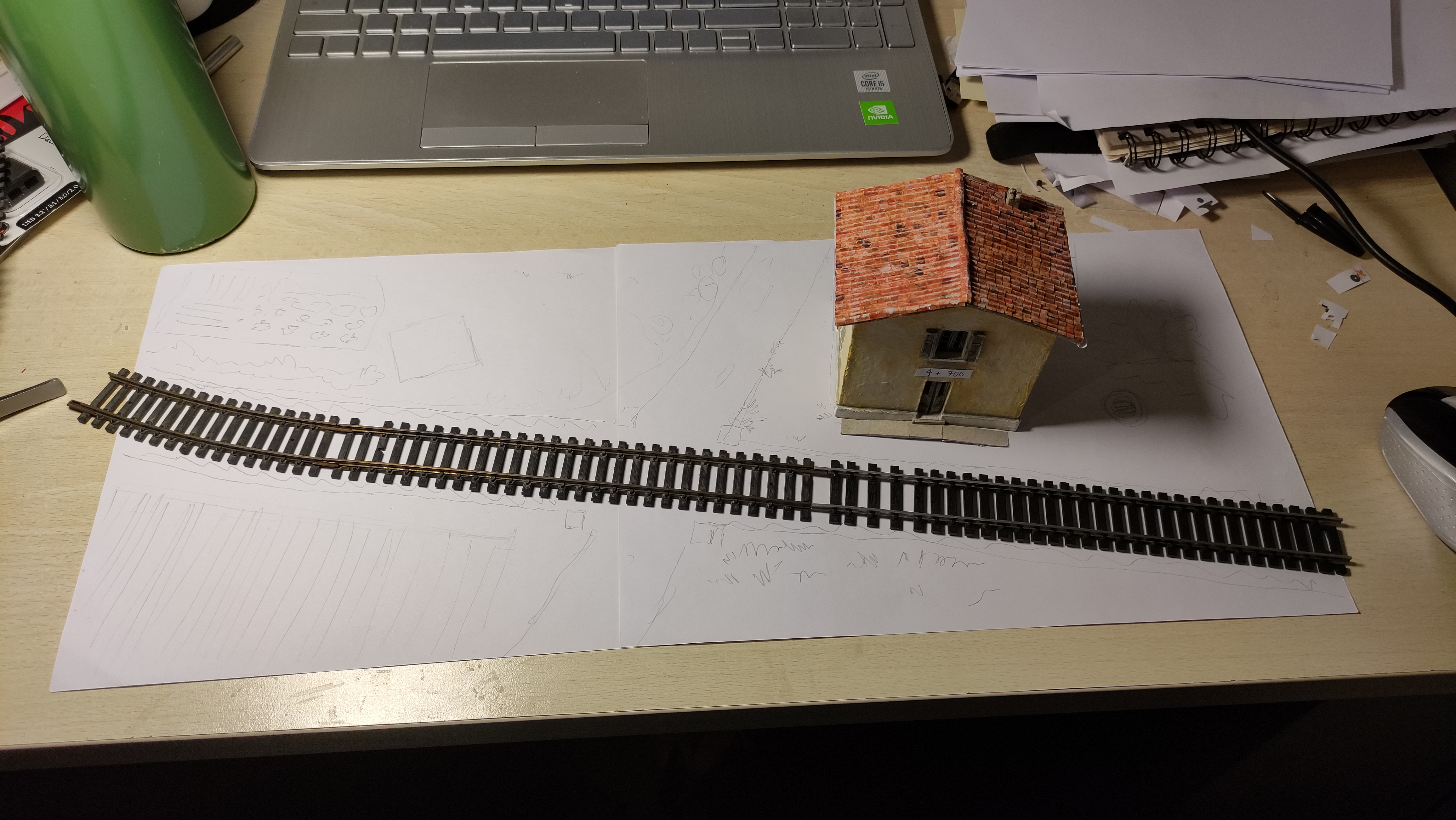

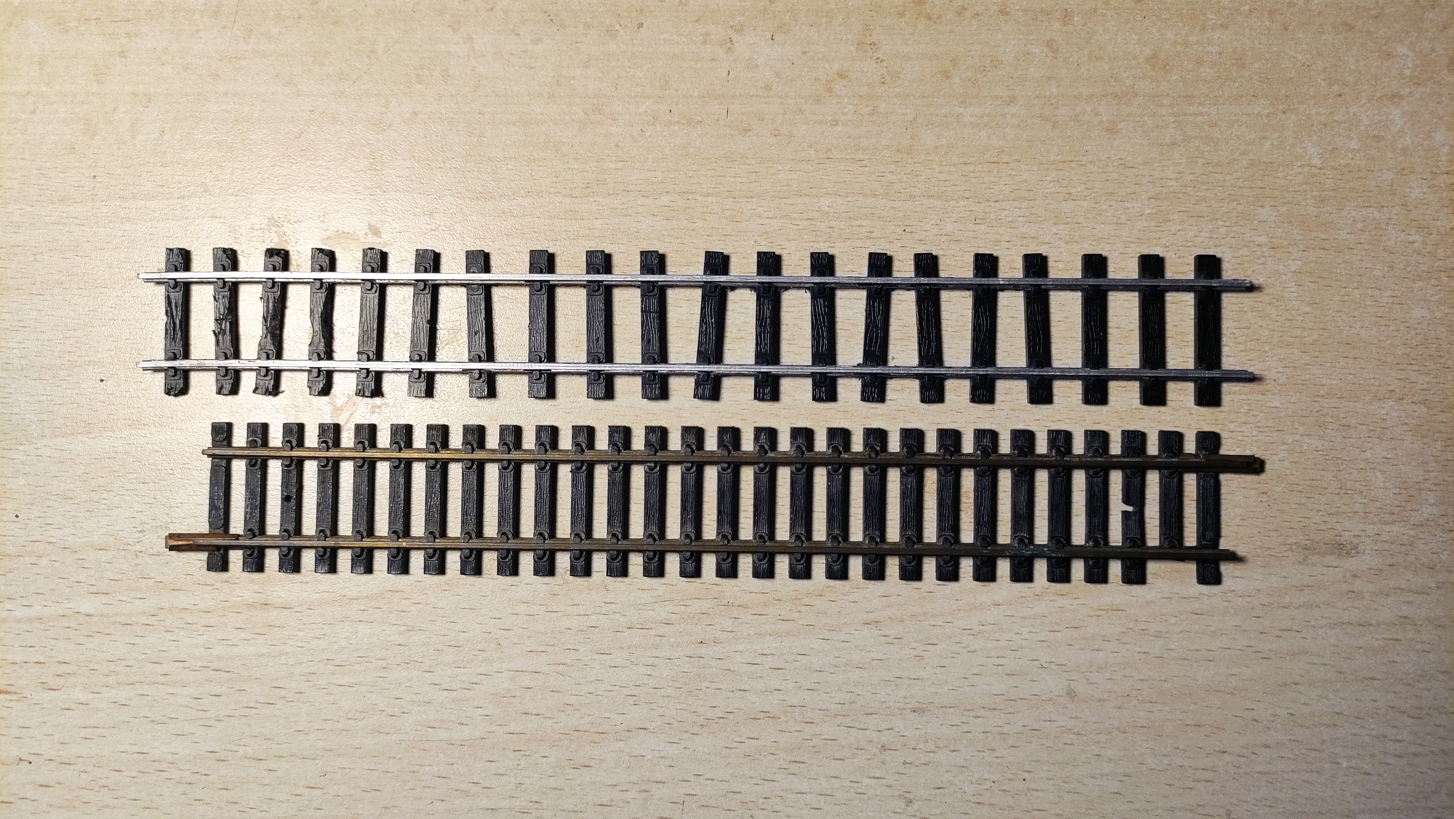

...nel frattempo, vi metto due immagini di come sto lavorando sui binari. Sono partito da un vecchio Lima di scarso valore, che ho volentieri sacrificato (mentre salverò i vecchi e belli Fleischmann, che nella foto è messo a confronto). Ho sfoltito le traversine e...
...iniziato il lavoro di ritocco per renderle più imprecise e rovinate (alcune sono appositamente messe non proprio perpendicolari). Quando avrò finito, valuterò dove mettere le giunzioni dei binari e sistemerò in corrispondenza le traversine "supplementari" (cioè più fitte).

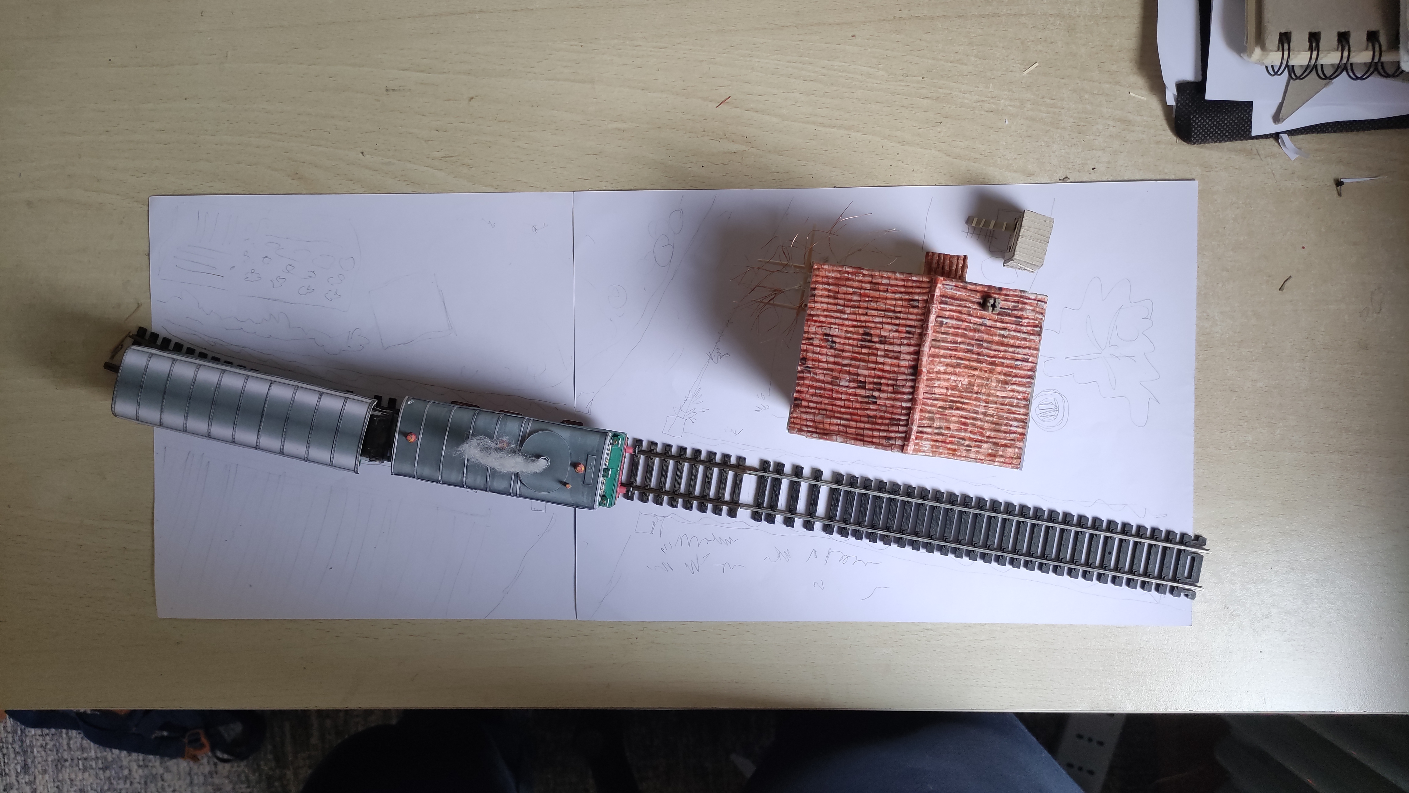

Ultima foto, prova sul diorama.
A presto con nuovi aggiornamenti! [253]

Precisamente è il 7 Luglio 1902 ci troviamo in Veneto vicino al corso di un fiume.
La foto raffigura sia un ponte, sia una casa cantoniera al km 135+376.
Le distanza era riferita alla stazione di partenza sita in un piccolo centro di una provincia lombarda.
Osservando la foto è ben visibile il segnale a disco girevole di protezione della successiva stazione, rivolto verso la provenienza da destra del binario unico.
Nel 1902 questa linea era ancora gestita dalla società Rete Adriatica e in quell'epoca il segnalamento ferroviario e tutti i comandi di guida delle locomotive a vapore, erano disposti a destra rispetto al senso di marcia del treno.
Il casellante, accompagnato da familiari, effettua la segnalazione di presenziamento, con bandierina verticale chiusa nel fodero e, a tracolla, il corno che serviva a comandare l'arresto immediato del treno in caso di emergenza.
Da osservare le ringhiere del sottovia stradale, in primo piano ai lati del binario e della casa cantoniera.
Ancora da osservare la "mantovana" sul tetto, elemento che coronava spesso gli edifici ferroviari dell'epoca.
Della classica "recinzione FS", che in varie foggie e materiali nel corso degli anni abbiamo imparato a conoscere, nessuna traccia perchè arriverà molto più avanti negli anni.

IpGio ha scritto: ↑lunedì 21 marzo 2022, 21:51 Vabbè qui ho capito... bisogna far ricerca e allora torniamo al 1902... con l'aiuto di Internet... però questa volta non fornisco la fonte, che da parte mia è conosciuta (per chi legge indovina indovinello).
Giorgio, innanzitutto mi dispiace se ho abusato della tua gentilezza e competenza, davvero non volevo approfittare (e per di più scrivere non fa trasparire i toni che vogliamo dare ai messaggi). In questo caso ti prego di scusarmi: quando mi pongo un quesito cerco prima di rispondermi consultando in rete, poi cercando nel forum e infine chiedendo qui sul topic... Sono alle prime armi dopotutto!
Se invece il tono era scherzoso (come spero fosse), beh sappi che ho risolto l'indovinello :-D : siamo sul fiume Adige a Legnago, sulla linea Mantova-Monselice (fonte http://ostigliatreviso.altervista.org/t ... nago1.html)
Innanzitutto bellissima foto e bellissimo articolo; importante il tuo riferimento alle mantovane che metterò di certo.
Tornando al problema, ovvero le staccionate, mi sembra di capire dalla foto che in quel caso esse sono presenti perché facenti parte del sottovia stradale, e non per separare la casa cantoniera in questione dalla ferrovia. Quindi ho fatto una ricerca sui caselli delle linee secondarie sarde (al cui progetto del resto il mio si ispira) e ho notato che molti non hanno alcuna protezione sottoforma di staccionate. Tuttalpiù un breve tratto metallico in corrispondenza dell'ingresso anteriore, come nella foto seguente:
(Fonte: https://it.wikiloc.com/percorsi-escursi ... a-50679584)
Penso che farò così, se per voi va bene...
_______
Aggiornamento dal diorama: finalmente c'è una base! Misura 25x50cm circa, 3cm di h.
Mi sono dedicato agli accessori per il casello:
- finita la pergola colorando la vigna, facendo la chioma con batuffoli di ovatta impregnate di vinavil+verde e cosparse di origano.
- creata la staccionata (di legno, visto il periodo) del pollaio.
- modellato un alberello, che però mi sembra sottodimensionato e per questo forse sposterò in un angolino...
Qualche immagine d'insieme...
Ora il prossimo passo è migliorare la morfologia del territorio, rendendola meno regolare e più variegata. [253]

Giacomo... il tono del mio intervento è assolutamente scherzoso senza ombra di dubbio.
Anzi mi corre di farti un ringraziamento perchè questo tuo lavoro è per me fonte di insegnamento... non si finisce mai di imparare... inoltre quando il lavoro implica delle ricerche documentali... beh mi ci ficco.
Bravo hai indovinato la fonte tra l'altro ricchissima di informazioni storiche e spunti per noi modellisti ferroviari ne consiglio la lettura a tutti.
Per l'alberello vai tranquillo, io in giardino ho un acero rosso basso (meno di 2 m) ma molto largo, quindi il tuo ci sta a pennello in un qualsiasi punto.
Attento solo nella posa... nel caso tu desideri di fare in futuro delle foto del diorama fai in modo che non "impalli" qualche scorcio interessante più di altri.
Molto bene il lavoro sulle traversine e la loro disposizione.
Avanti cosi...

Per fortuna, Giorgio! Grazie ancora della pazienza che hai nello starmi dietro :lol:
Egidio ha scritto: ↑martedì 22 marzo 2022, 9:08 Bel aggiornamento. Per il resto gli altri amici del Forum ti stanno aiutando e consigliando alla grande. Saluti. Egidio. [51]
red ha scritto: ↑martedì 22 marzo 2022, 7:54 Mi piace davvero molto.
Grazie a tutti, amici virtuali! Mi state dando un grande supporto!
