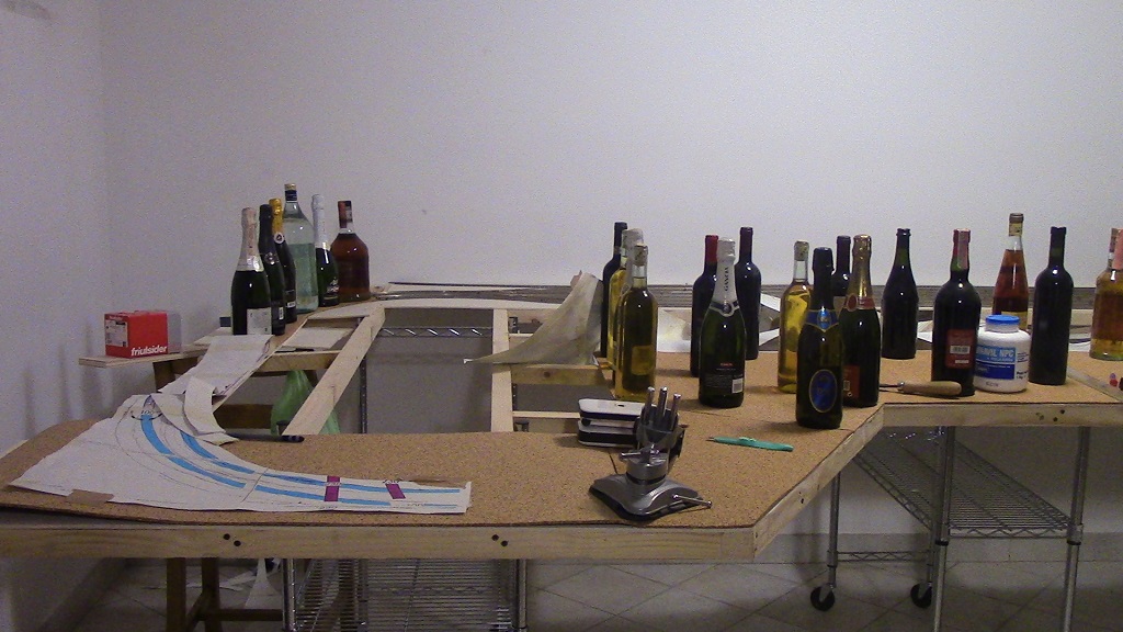

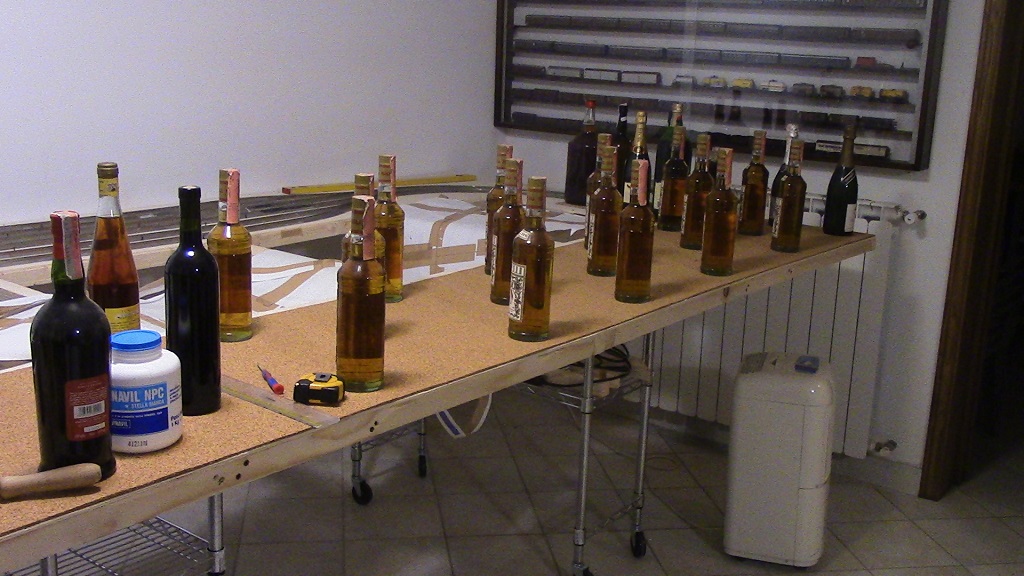

Ho messo momentaneamente da parte la realizzazione del ponte per dedicarmi all'incollaggio del sughero.
Alla fine ho seguito i vostri consigli stendendo uno strato uniforme nell'area di stazione mentre nel tratto di parata ho sagomato il sughero a misura smussandolo nei bordi
215,93 KB
205,29 KB
Mi rimane da fisare un'area e un tratto di parata di cui mi sono gia preparato i pezzi, semplicemente ho finito le bottiglie che usavo come pesi[:I]

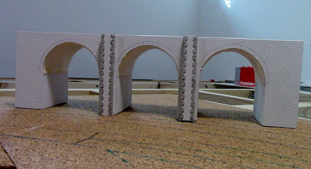

Qualche nuovo aggiornamento [:I]

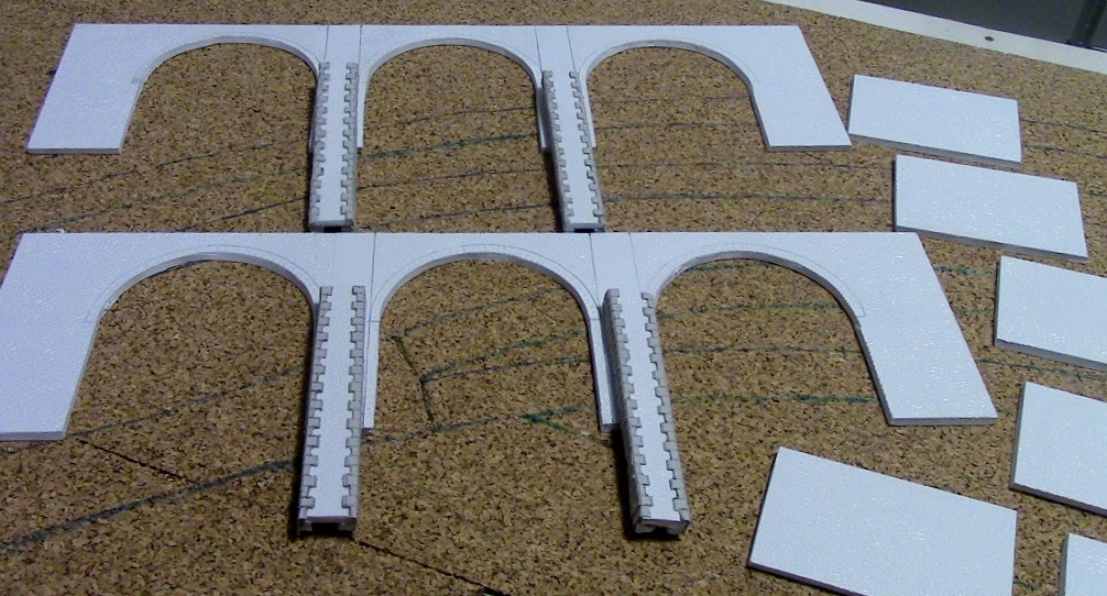

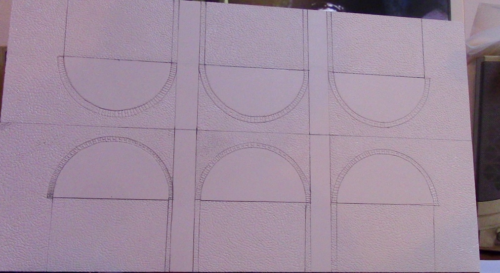

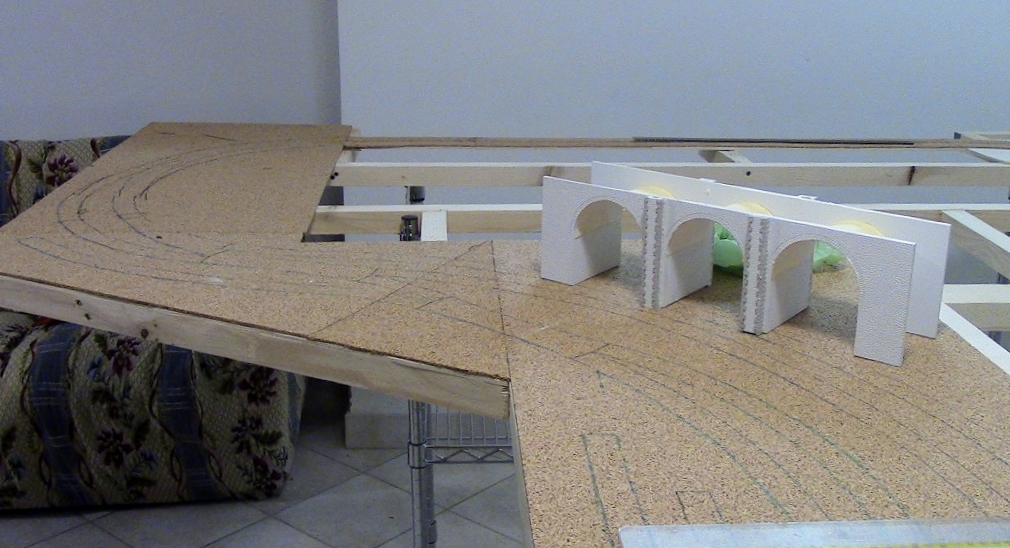

Sto portando avanti i lavori di realizzazione del ponte, ho terminato di incidere tutte le sezioni
301,76 KB
Quindi ho inciso tutti i pezzi e fatto l'assemblaggio di questa prima parte, realizzate anche le volte in cartoncino e le quattro colonne, stuccato il tutto e carteggiato, ho visto che in alcuni punti dovrò rintervenire con stucco e carteggiatura ma siccome devo inserire altri particolari sarà una cosa che faro alla fine prima di passare alla colorazione :wink:
407,05 KB
340,9 KB

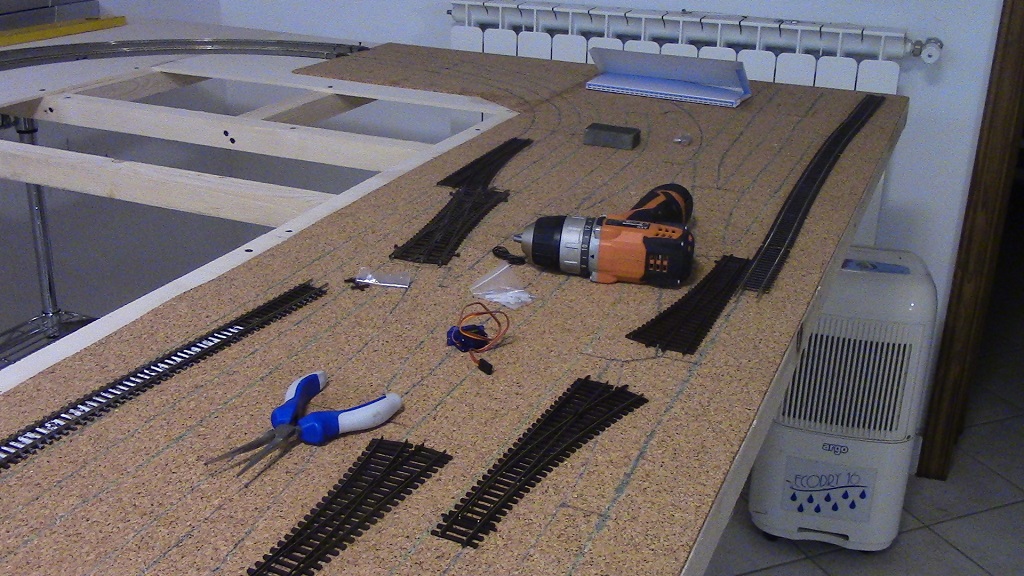

Per quanto riguarda il plastico nell'attesa che mi arrivano gli ultimi scambi per poter iniziare con la posa dei binari del piano 0 mi sono ricalcato sul sughero tutto il tracciato stampato con Scarm in maniera di poterlo utilizzare come dima[:I]
268,61 KB
316,71 KB
