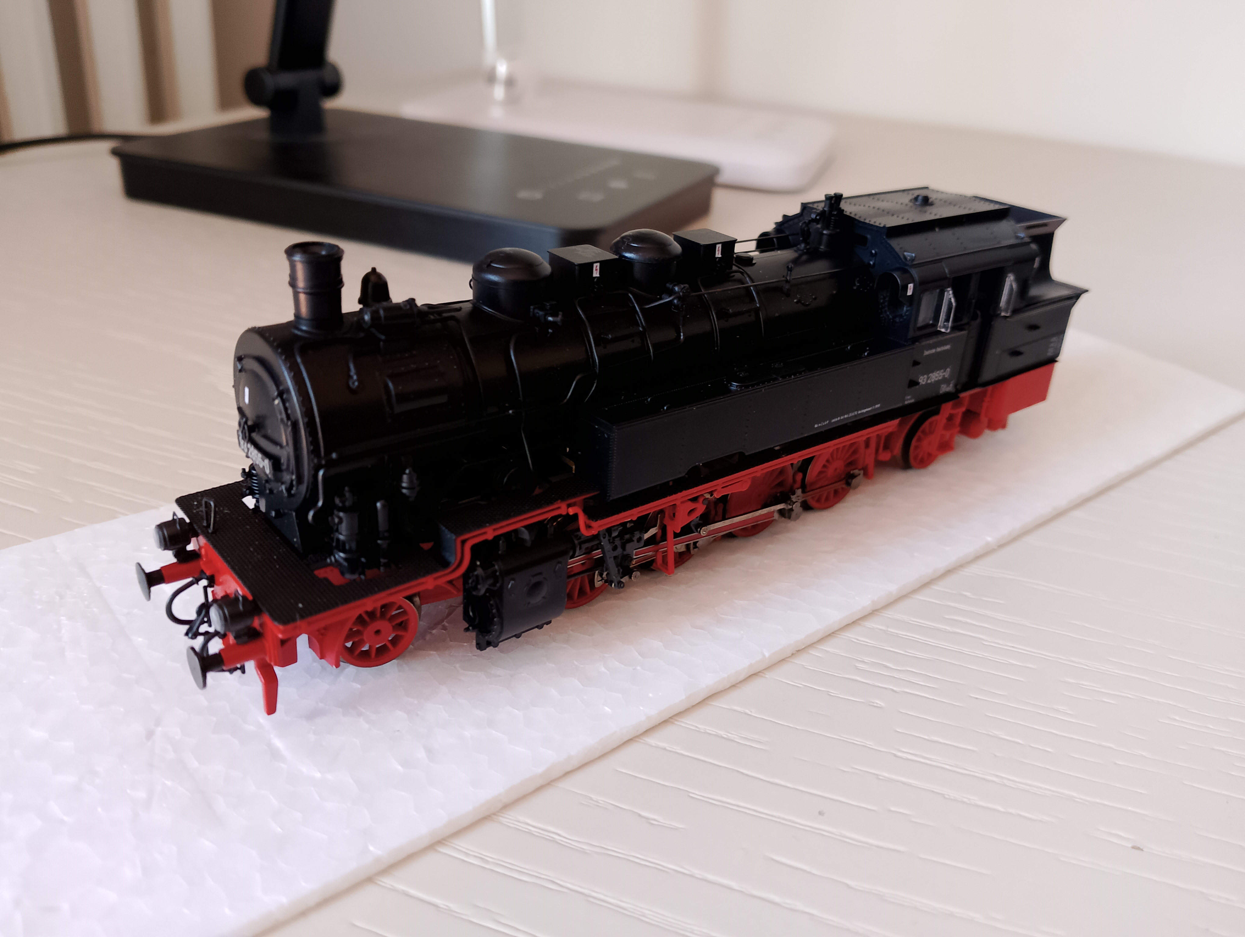

Come da titolo, ho un modello Roco in perfette condizioni, appartenente ad una amico collezionista, proveniente da vetrina e acquistato anni fa in Germania.
Purtroppo, come si vede nei due video che ho postato, la macchina tende ad andare a singhiozzi, come se avesse un problema di meccanica o di trasmissione.
Non avendo mai avuto modelli Roco e non essendo pratico, cerco una persona esperta che mi sappia dare dei consigli al riguardo.
Grazie per il vs supporto
