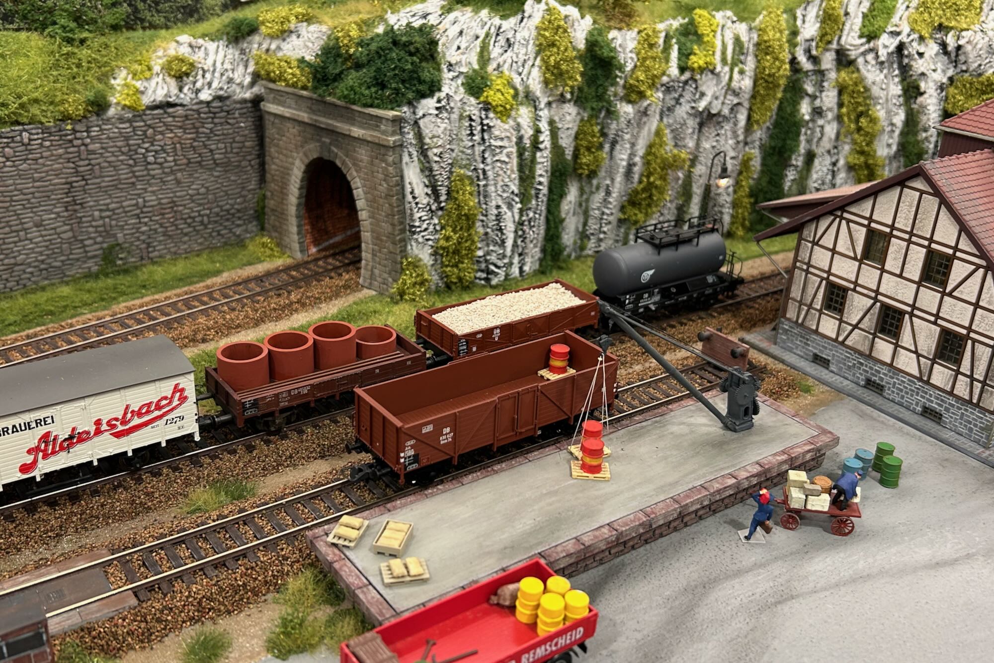

#760 Messaggio da Luca Solis »

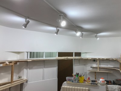

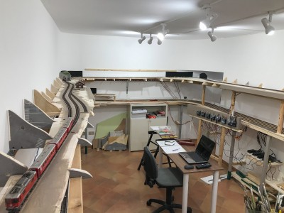

In questi giorni i lavori al plastico compiono 3 anni.
Mi segno giornalmente su un quaderno quanto tempo dedico al nostro hobby e il conteggio ad oggi arriva a ben 4.050 ore!
E’ inclusa la progettazione (iniziata a Gennaio 2022) e la preparazione della stanza (iniziata a Marzo 2022).
Sono invece escluse le ore per verniciare, assemblare e invecchiare tutti gli edifici tedeschi e gran parte di quelli svizzeri dato che provengono dai miei plastici precedenti.
Inoltre una buona parte dei rotabili RhB sono stati elaborati (aggiuntivi, personaggi, invecchiamento…) per il vecchio “Solis” e anche questo lavoro non è incluso nel conteggio.
Vi mostro sette foto scattate a circa sei mesi l’una dall’altra per immortalare il progredire dei lavori:
Luca - 4S - Solis - Bierdorf
