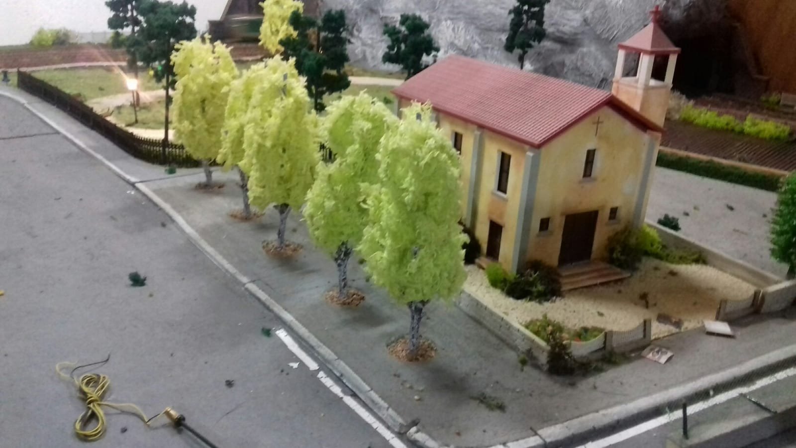

Sono consapevole che c'è tantissimo lavoro da fare...
Devo "aggiustare" ancora un pò di cose...Ma per me che sono un super principiante e che ho sempre pochissimo tempo da dedicare,questo è un buon risultato...
Prendendo spunto dal lavoro di Carlo,posizionerà un paracarri,magari cercherò di costruirmelo da me...Spero di dare un aspetto di trascuratezza,con erba fra le traversine ed altro.
Inoltre vorrei poter posizionare una pesa sullo stesso binario,secondo voi è verosimile nella realtà?
Se qualcuno ha consigli...

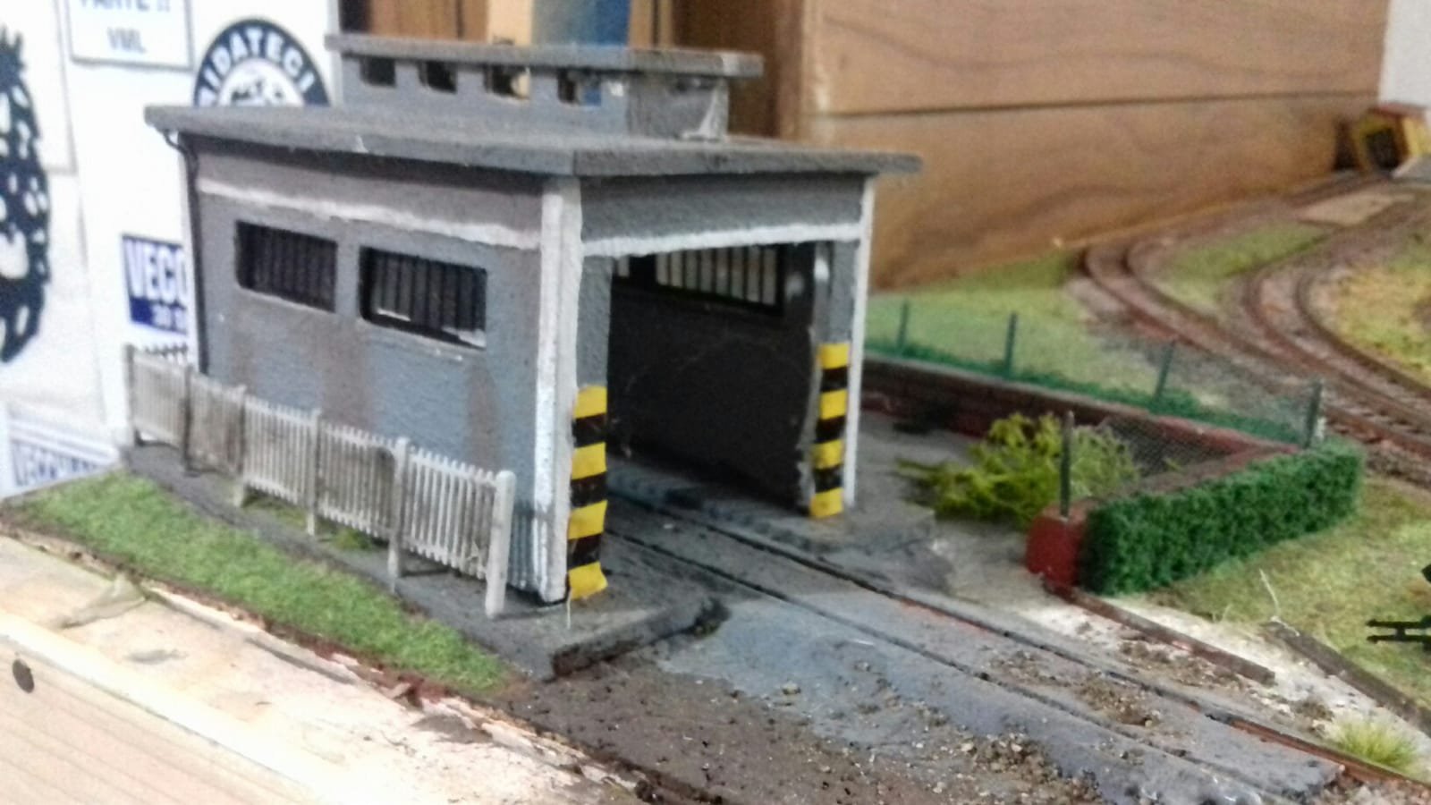

Questo invece dovrebbe essere una rimessa per loco a gasolio...
Ho cercato di fare del mio meglio,spero cha voi mi riusciate a dare qualche consiglio,anche per ciò che riguarda al tipo di personaggi ed attrezzi che potrei inserire...
Devo,anche qui,fare delle rifiniture,soprattutto a livello del binario...
Entrambi gli edifici non sono ancora fissati,proprio perchè sono ancora da migliorare.
Mi scuso per le troppe foto...

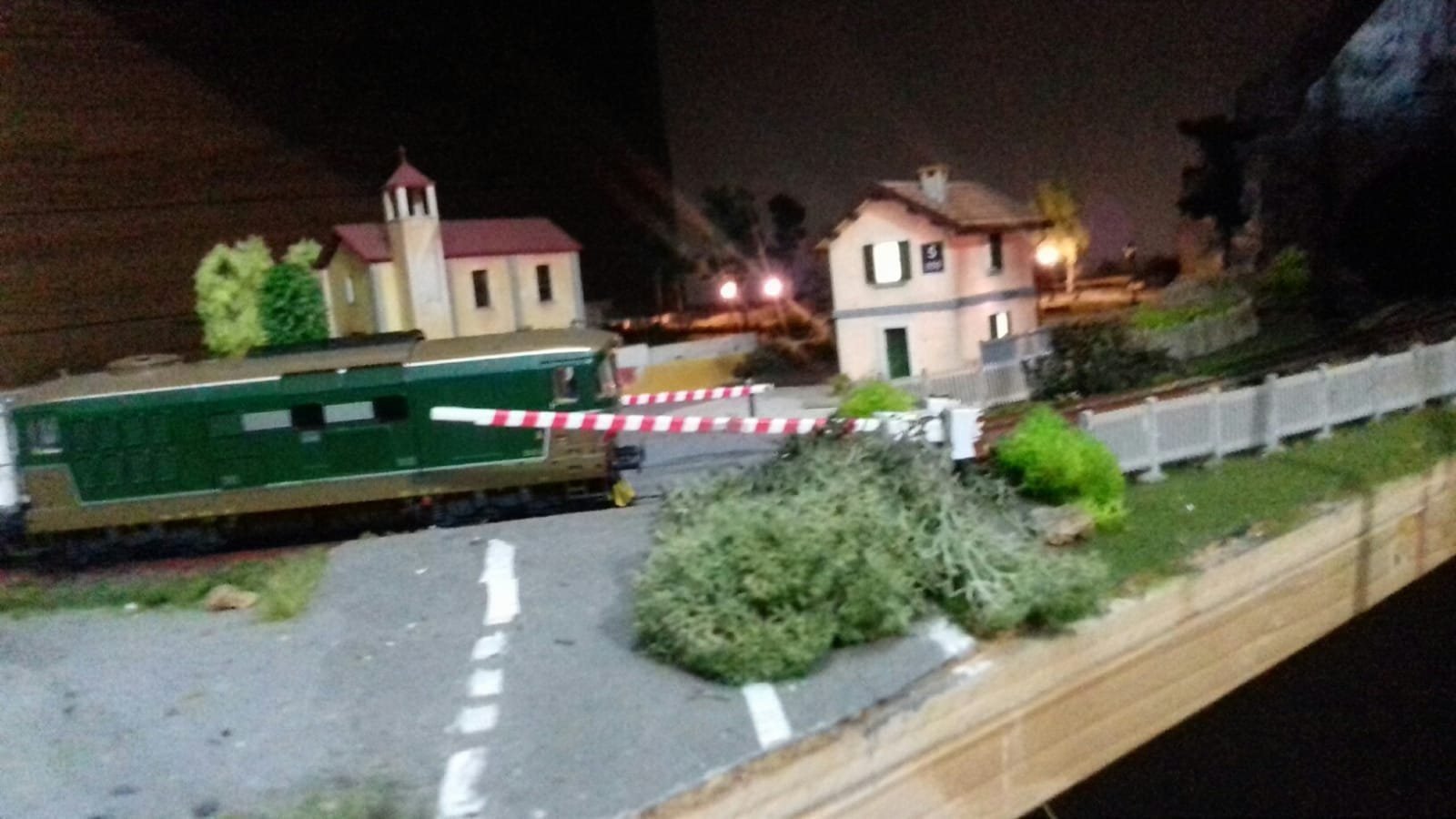

Piccolo aggiornamento...
Nei pressi del passaggio a livello un piccolo magazzino...
Nulla di trascendentale...Devo apportare tantissime migliorie...
Nel frattempo una prova d'illuminazione...

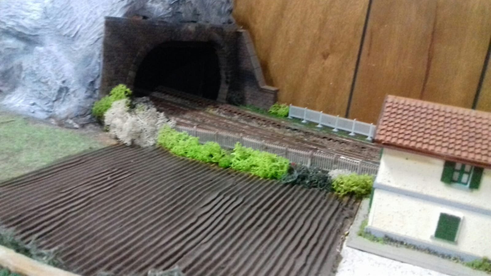

Purtroppo il poco tempo a disposizione non mi lascia scampo...Ed a malincuore ho dovuto trascurare il mio piccolo plastico...Seguocsempre le vostre discussioni che per me risultano findamentali...
Vi lascio alcune foto di quel poco che ho fatto.
working un progress
working un progress
working in progress
working in progress
working in progress
working in progress
working in progress
working in progress
Piccoli scorci...
Piccoli scorci...

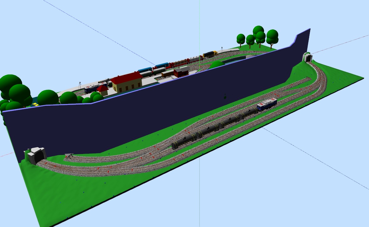

Buonasera a tutti...Rispolvero una mia vecchia discussione,sperando di non andare contro le regole del forum ed,in tal caso,me ne scuso.
Anche se non sono uno di quegli utenti particolarmente attivi,spesso vengo qui e comincio a leggere i tantissimi post che,in questo lungo periodo di inattività, hanno stimolato molto la mia curiosità e la voglia di acquisire ulteriori altre conoscenze nel campo fermodellistico.
Il poco tempo libero spesso lo utilizzo per leggere riviste modellistiche,anche datate,per cercare di compensare le numerose lacune che possiedo in campo modellistica e per fare piccoli lavoretti sperimentali per affinare la mia tecnica che in passato mi ha dato non pochi problemi e,spero,di riuscire a migliorare.
Finito questo preambolo,so di avervi annoiato e me ne scuso,passo al dunque...
Credo,incrocio le dita,di aver finalmente lo spazio giusto per poter cominciare a buttare giù un progetto di un plastico in scala 1/87 e qui,da subito,cominciano a nascere i miei dubbi.
Lo spazio è di all'incirca 4m x 1,50m e le prime domande che faccio a voi esperti sono le seguenti:
Con queste misure posso realizzare un plastico che non abbia le curve troppo strette da impedire alle mie carrozze di deragliare?
Converrebbe procedere per moduli o una struttura fissa?
La mia ispirazione nasce dopo aver ammirato il plastico di "Rocca Salice" dell'utente Nino (con il quale mi scuso per volergli copiare l'idea),credete che sia fattibile aggiungere a quel progetto ulteriori binari per allargare lo scalo merci oppure con queste misure non posso fare tanto di più?
Grazie a tutti per l'attenzione e grazie anche per le numerosissime nozioni che mi avete regalato in questi anni.

Ciao Gabriele, visto che hai giá un tracciato di riferimento per il tuo progetto, dovresti definire che tipo di esercizio vuoi realizzare. In base a quello si può studiare qualche modifica o miglioria.
Chiaramente se pensi di far circolare convogli di epoca V o VI, con carrozze lunghe oltre 30 cm servono soluzioni diverse rispetto al fatto che circolino carrozze più corte di epoca III e IV. Che movimento merci intendi fare?
Insomma, se hai già un certo numero di rotabili, si farà un progetto che li comprenda, altrimenti mano libera e poi si cercheranno i rotabili adatti.
Facci sapere, che lo spazio a disposizione si può sfruttare adeguatamente.
In ultimo, sei convinto a fare tutto su un unico piano o pensi di poter realizzare una struttura su due livelli?

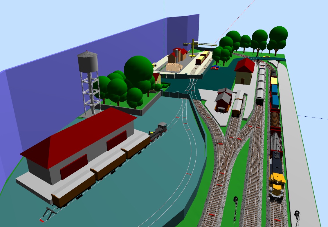

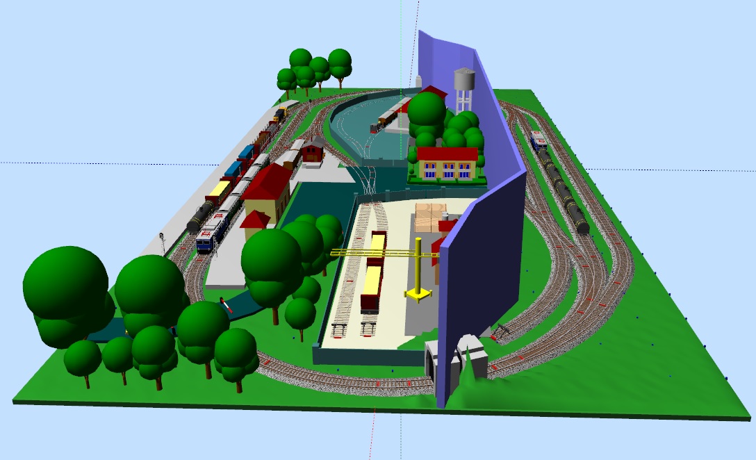

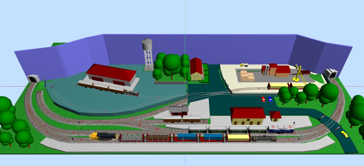

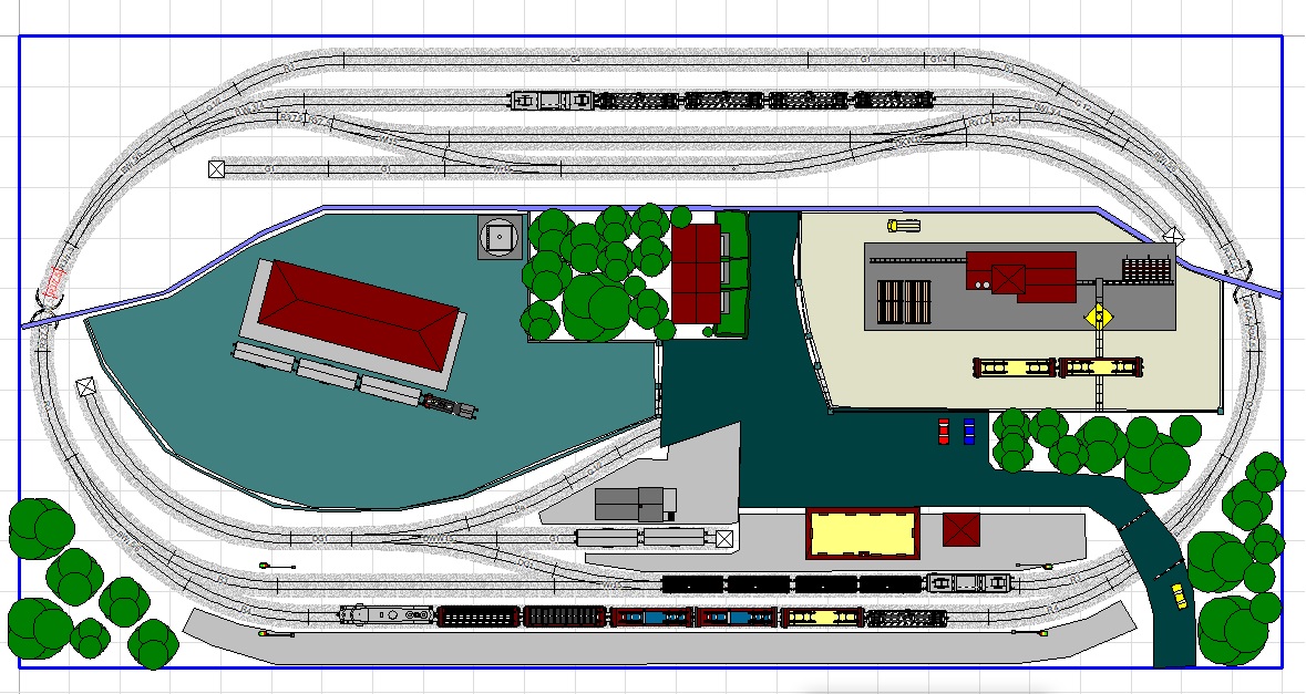

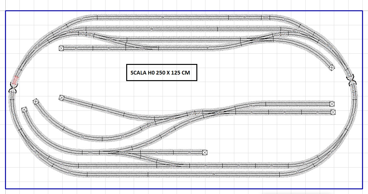

Giusto per farti un esempio, questo è un progetto in scala H0 fatto con misure di soli 250 x 125 cm. Puoi ben capire che con a disposizione uno spazio maggiore si potrà studiare tutta una serie di varianti. Unico problema è la profondità di 150 cm; dovrai poter accedere alla parte posteriore perchè non ci potrai mai arrivare con le braccia se la struttura è addossata ad una parete. Al massimo dovrai poterla scostare dalla parete per accedervi.
Ti posto le immagini e, alla fine, il file compresso di Scarm da scaricare e valutare per le tue considerazioni.
PIANO UNICO.zip
(918.04 KiB) Scaricato 13 volte

Grazie per l'attenzione e la risposta...
Io ho solo materiale italiano FS di IV epoca ed ho tutto materiale in scala 1/87 e proprio per questo che nascono i miei dubbi su come affrontare l'argomento curve...Alle volte il raggio è troppo piccolo e si rischia il deragliamento...
Certamente domani potrò essere più chiaro sull'ingombro ipotetico del futuro lavoro e già questo che mi hainpostato stuzzica di tanto la fantasia...
Potrei pensare anche di fare il tutto poggiando la struttura subruote così da poter avere facilità di movimento...Quindi poi nascerebbe un'ulteriore dubbio su che materiale usare...Legno o ferro per il telaio...
