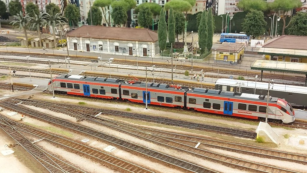

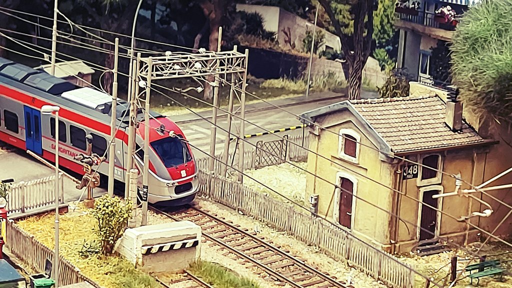

Nella fredda notte di gennaio del 1987, avvolto da una nebbia che sembrava sospesa tra sogno e realtà, solo sulla banchina della stazione, in attesa dell’espressone notturno che, con il suo respiro d’acciaio e velluto, mi avrebbe condotto alla destinazione finale il mattino seguente. La sagoma imponente ed elegante dell’E 646 emerse lentamente dal velo lattiginoso, come una creatura di un’altra epoca, fermandosi rumorosamente al binario IV, proprio accanto al segnale rosso che sembrava voler trattenere il suo viaggio ancora per un pò.
Pochi viaggiatori, avvolti nei loro cappotti, si muovevano con gesti lenti e quasi timidi, salendo a bordo delle carrozze immerse in un silenzio interrotto solo dal compressore della locomotiva. Il cuore mi batteva mentre cercavo la mia cuccetta, il compito reso più facile dalla presenza discreta e cortese dell'addetto CIWL, che con un sorriso gentile mi guidava attraverso quei corridoi dall’aria misteriosa e intima.
Ma proprio quando l’angoscia per la fine della licenza iniziava a stringermi il petto, qualcosa spezzò quella malinconia. Un incontro inatteso, come un dono del destino, mi sorprese. I nostri sguardi si incrociarono per caso, ma il calore che sprigionavano bastò a sciogliere ogni gelo della notte. Quelle poche parole scambiate, la luce discreta del vagone che sembrava dipingere il suo volto come un'opera d'arte, e la consapevolezza che, per quella notte, il viaggio non sarebbe stato solo un passaggio ma un ricordo da custodire per sempre.
La canzone di NEK racconterà il resto....
il nostro impianto visto un'altra prospettiva
