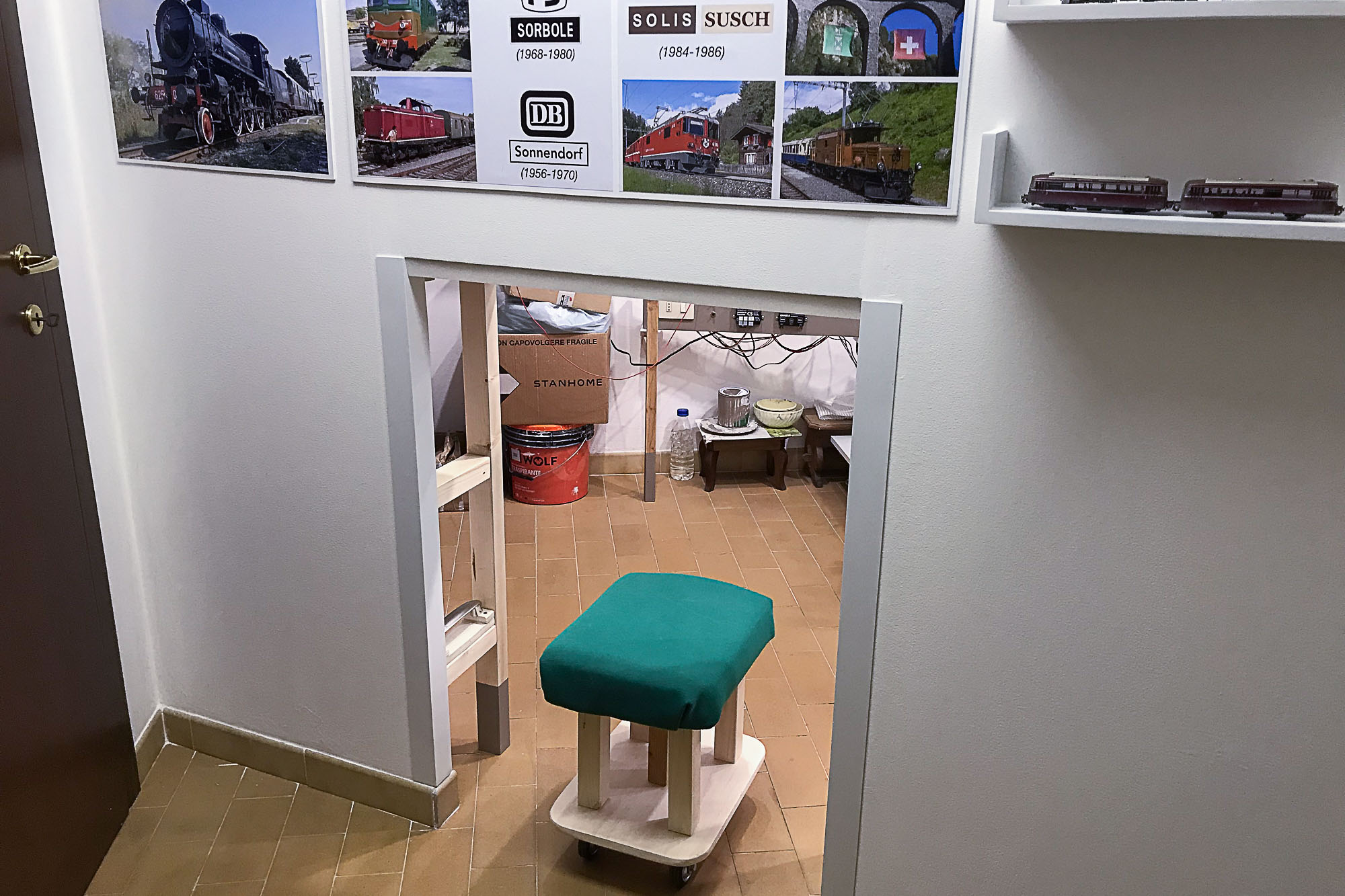

Questo è l'ingresso alla stanza.
Altezza 106 cm...

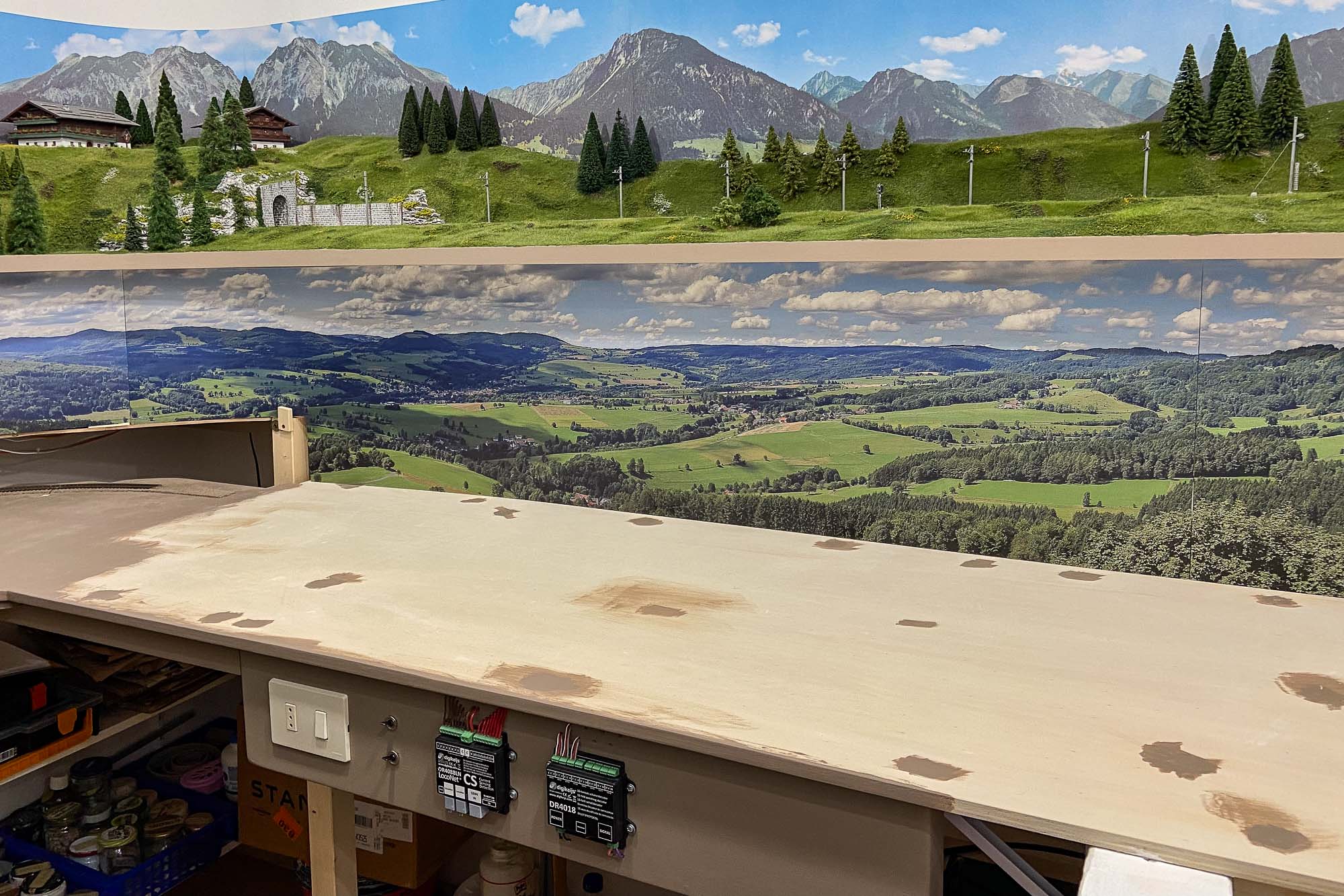

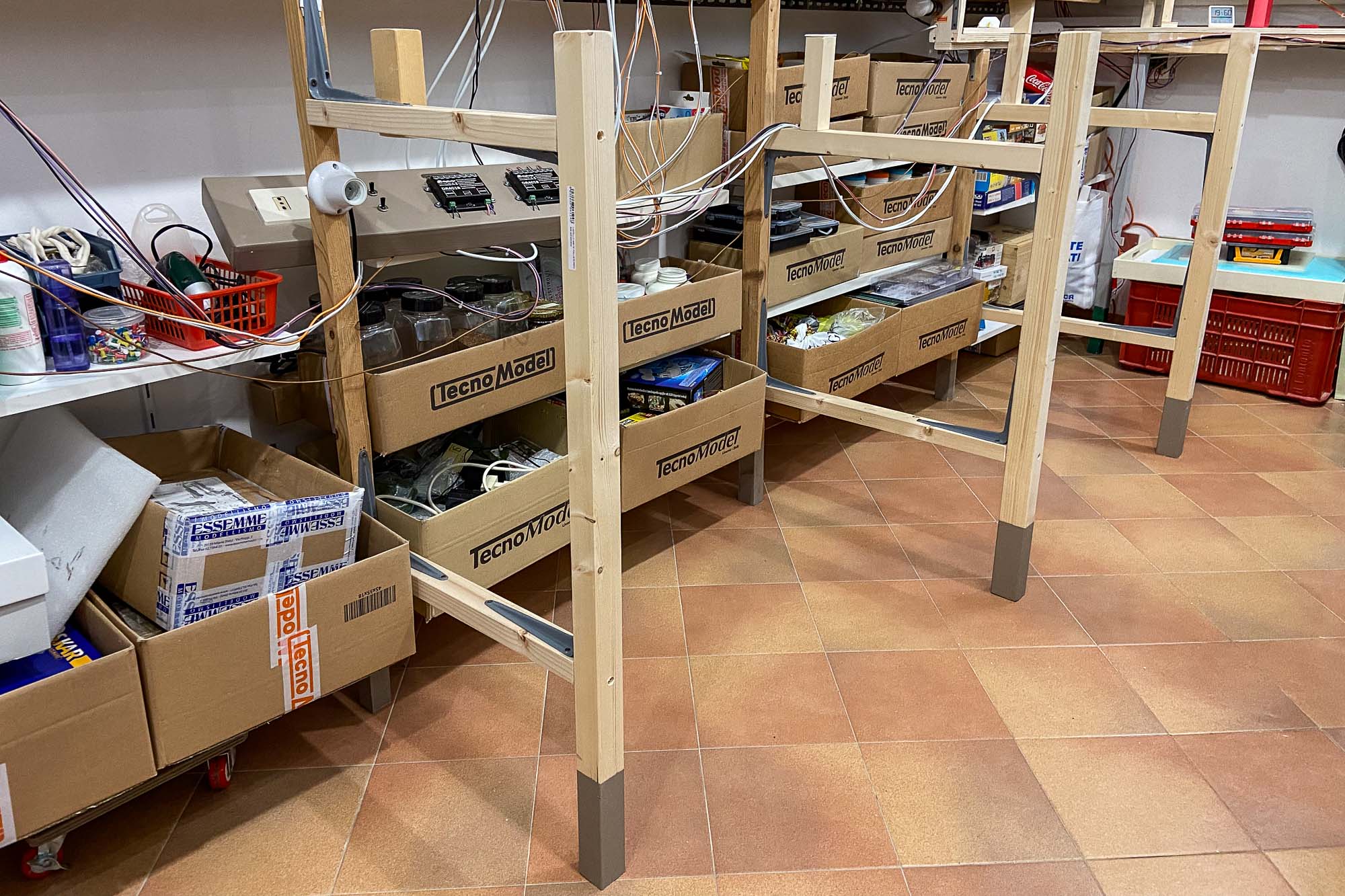

Ho deciso di accantonare, per il momento, il lavoro sui convogli FS: mi dedicherò in seguito ad aggiuntivi, illuminazione, personaggi seduti e soprattutto invecchiamento.
Ho quindi iniziato a lavorare alla parte DB del plastico, costruendo il telaio portante e montandovi il lungo piano in multistrato.
Lascio indietro la parte non interessata dai binari, dove sorgerà il paese di “Sonnendorf”.
E’ la penisola che, a lavoro finito, nasconderà muretto e calorifero ma che ora ostacolerebbe il lavoro.
Ho anche potuto montare i due pannelli con comandi e decoder che finora erano appoggiati sulle mensole ed ora sono finalmente nella posizione corretta.
Vi mostro qualche immagine:

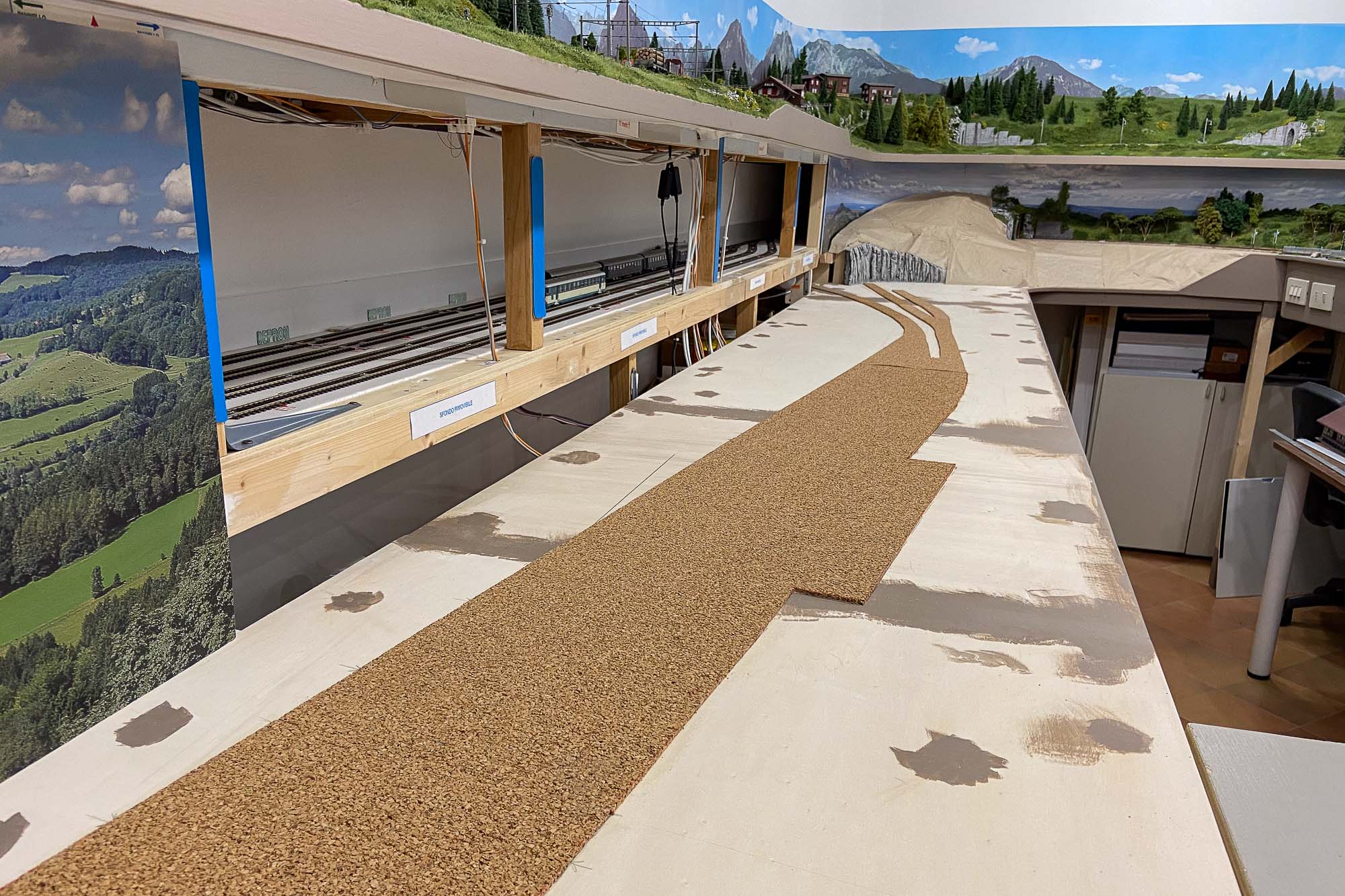

#692 Messaggio da Luca Solis »
Un altro passettino in avanti: posata la base in sughero e fatta una simulazione provvisoria del tracciato con tutti i deviatoi e alcuni binari flessibili.
Quanto alla base ho ripreso il sughero da 4 mm (che avevo già usato per la stazione nascosta DB) ma devo dire che mi trovo meglio con il Depron (da 3 mm) che ho usato per le parti FS e RhB.
Il Depron è più economico, più facile da disegnare e da tagliare. E’ solo più delicato del sughero e quindi bisogna evitare di urtarlo con utensili taglienti o appoggiarci oggetti pesanti senza fare attenzione.

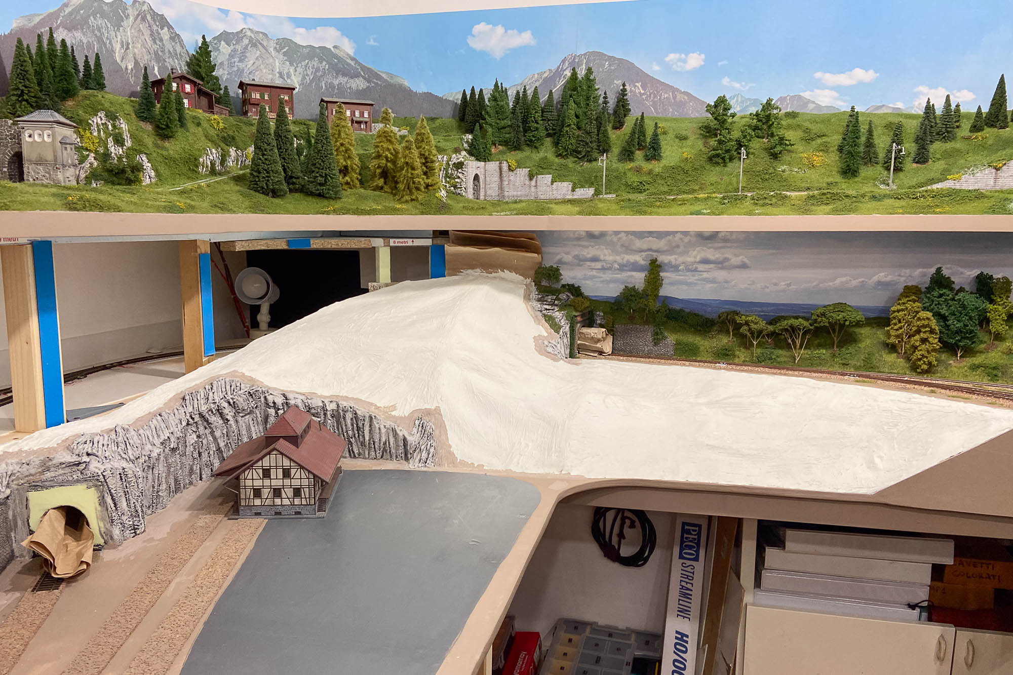

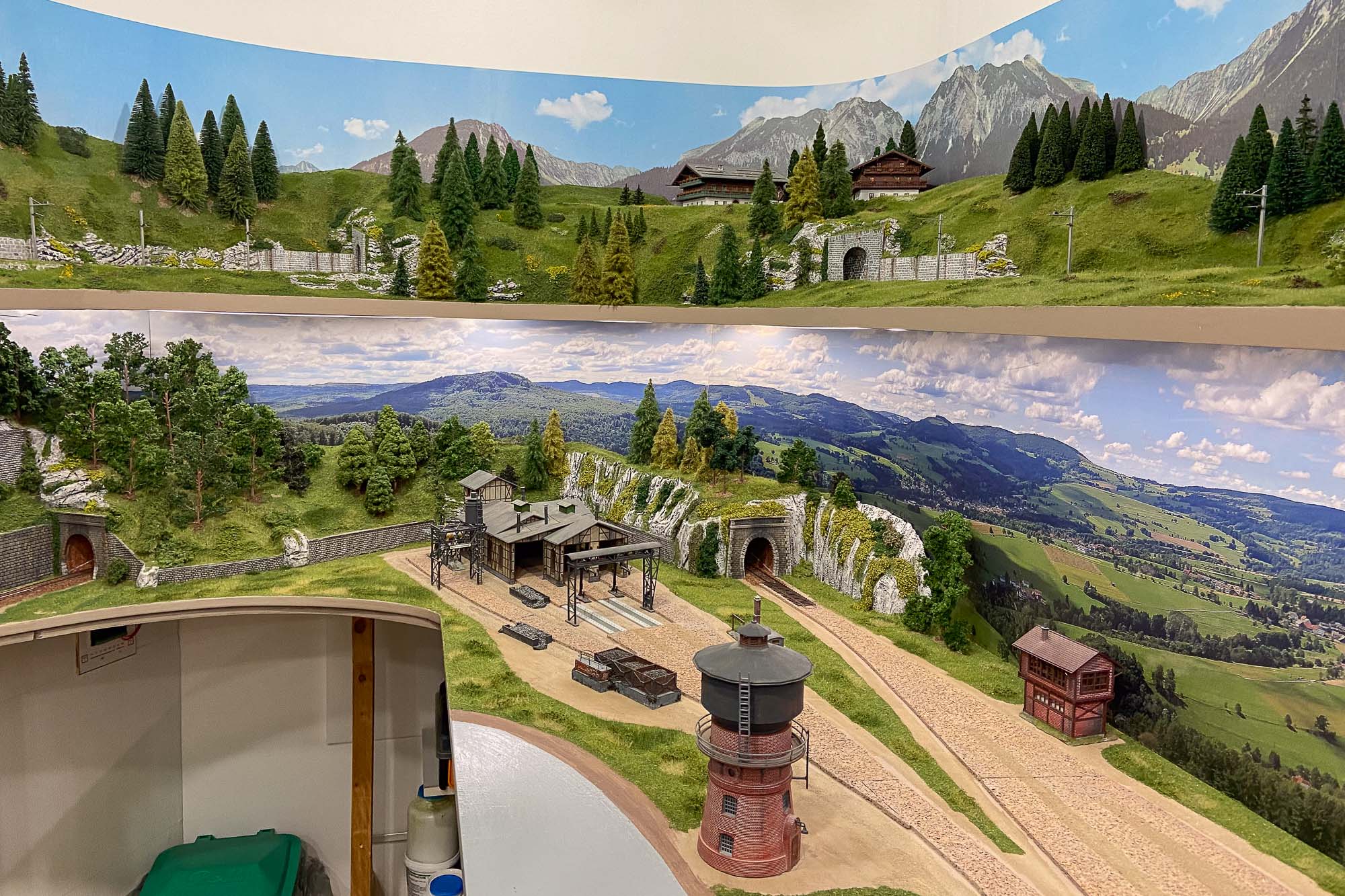

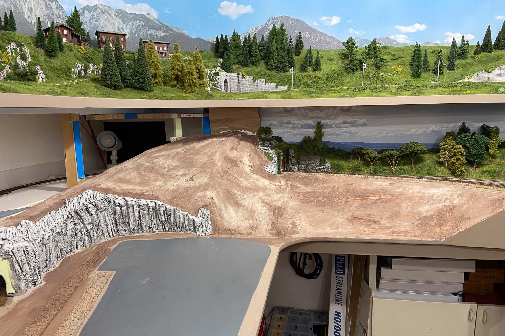

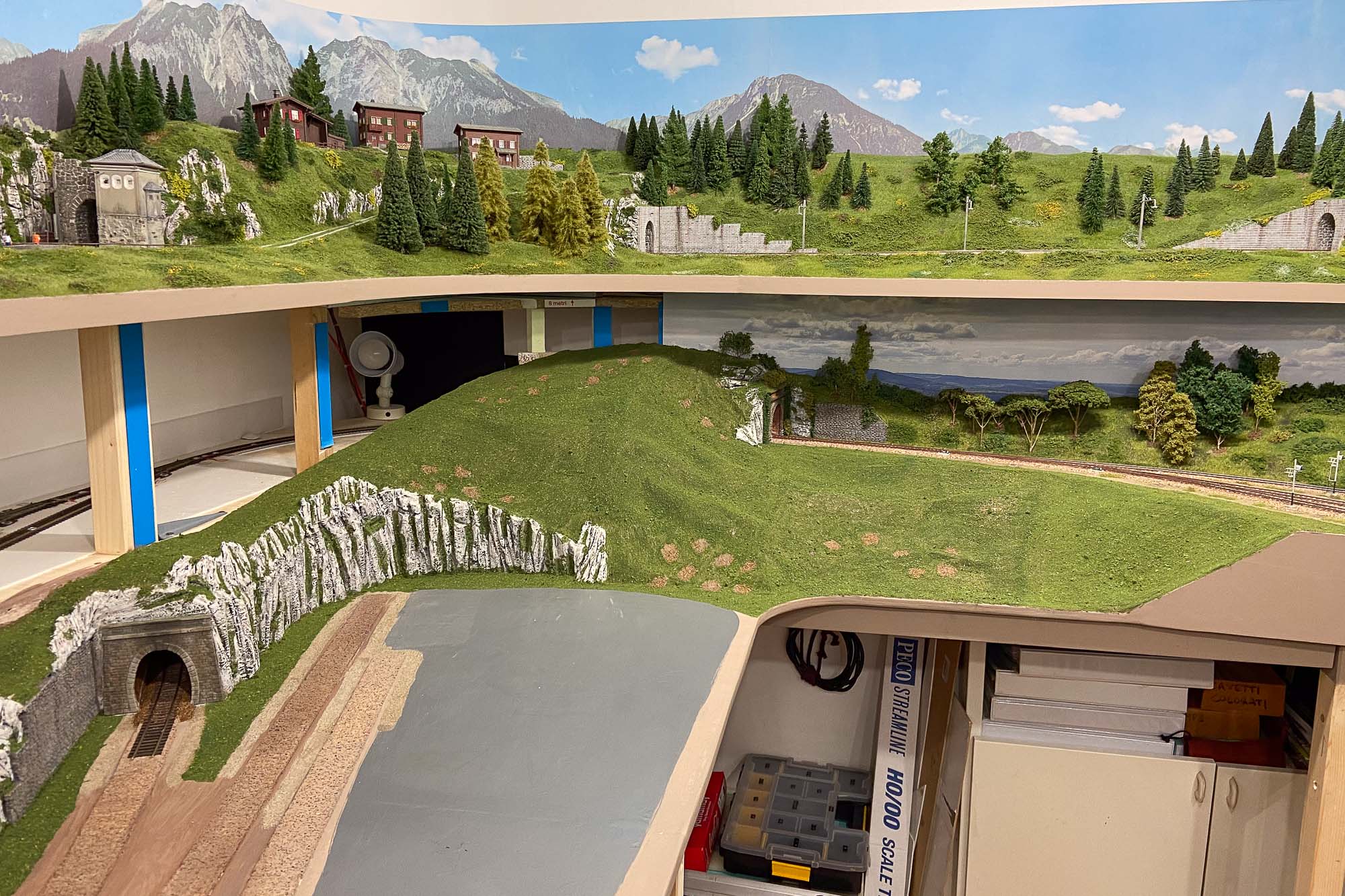

#696 Messaggio da Luca Solis »
Ultimo aggiornamento prima della pausa natalizia.
Ho completato i due rilievi che collegano il lato italiano con quello tedesco.
Solita tecnica che riepilogo nuovamente:
Telaio di supporto con ordinate in multistrato.
Posa dello strato di carta da pacchi (serve per evitare colature nella fase 3 - foto 1).
Posa della rete da zanzariera in plastica (foto 2).
Stesura impasto di stucco in polvere e vinavil (foto 3).
Colorazione a tempera (foto 4).
Strato di turf (diverse tinte miscelate, foto 5).
Posa erba da 6 mm in tre colori con apparecchio elettrostatico (foto 6).
Posa cespugli e alberi (foto 7).
Per i tunnel e le pareti rocciose ho utilizzato le solite lastre di polistirene e media densità spesse 3 cm.
Nell’ultima foto mostro il lato opposto a lavoro terminato.
Luca - 4S - Solis - Bierdorf
