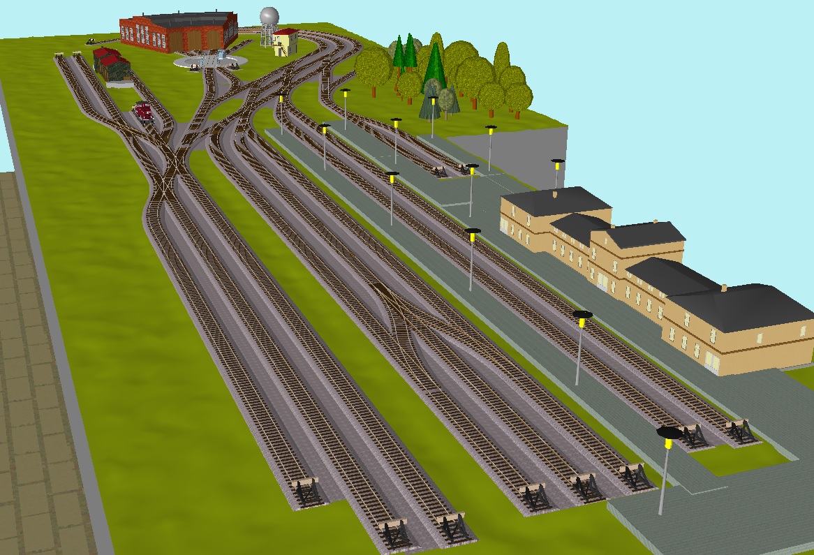

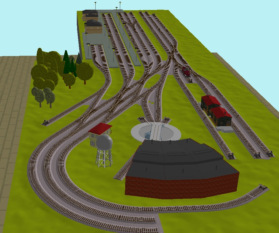

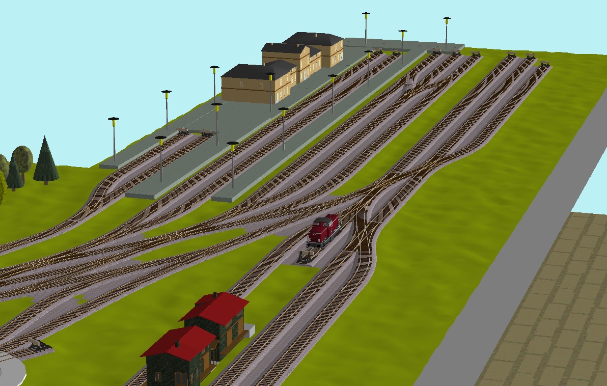

2) Tracciato classico ad ovale con stazione di transito. E' l'idea che abbiamo nella mente fin da quando eravamo bambini e tale idea è dura a morire! Infatti è la soluzione con cui si è aperta la discussione ma che lo stesso autore ha posto in dubbio chiedendo consigli. Ne sono scaturite alcune proposte che han cercato, con l'adozione di piani sovrapposti e stazione nascosta, di rendere un pò più vario e movimentato lo svolgimento del traffico ferroviario, permettendo la realizzazione di alcune manovre, specie con convogli merci. Queste soluzioni si vedono, coniugate in vario modo, nella maggior parte dei plastici nostrani.
3) La stazione di testa, l'ultima proposta, che spazza via la vecchia idea dei convogli che girano in tondo e si concentra sul gran numero di attività e manovre che si svolgono realmente in una stazione terminale. Non è una soluzione che si vede di frequente, proprio perchè viene a mancare la visione del convoglio che corre su lunghi binari (che sembrano non finire mai) che tanti di noi amano. Per questo motivo ho cercato, nella mia proposta, di lasciare scoperta la doppia rampa, per vedere almeno un tratto di corsa dei vari convogli. Ma poi c'è tutta la serie di manovre di arrivo del treno in stazione, il distacco della locomotiva di testa, l'arretramento e il successivo ricovero delle carrozze con loco da manovra, la preparazione dei nuovi convogli, l'andirivieni delle loco dal deposito, l'arrivo, scomposizione e invio dei carri merci al magazzino, la gestione delle carrozze di diversa destinazione, il traffico delle automotrici e il loro rifornimento.....
Questo tipo di plastico permette di alternare convogli in arrivo dalla stazione nascosta sempre con loco in testa che, a meno che non siano reversibili, necessitano almeno di un cambio del locomotore, ma si prestano a molte altre attività. E' il tipo di plastico che a me piace e attira di più, ma molto spesso non è preso in considerazione. Non è un plastico da contemplare, è un plastico da vivere e che vi impegna in un gioco mai finito.

A voi, ora, la scelta..... [104]

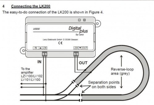

Partiamo dalla questione più semplice, la gestione di un cappio in digitale.
Il cappio deve presentare un lungo tratto sezionato in entrambe le rotaie e deve contenere il convoglio più lungo circolante. Detto in altro modo, non può circolare un convoglio più lungo del tratto sezionato pena il fare da ponte elettrico alle due estremità
Ci sono due tipi di moduli in commercio, altrettanto validi, ma concettualmente molto differenti.
1) una soluzione prevede l'uso di un circuito che al passaggio del convoglio sul tratto sezionato percepisca l'eventuale cortocircuito e inverta la polarità del tratto sezionato in un tempo così breve da non far andare in protezione la centrale digitale. E' la soluzione più semplice ma viene da alcuni criticata perchè nel punto in cui si registra il cortocircuito si raccolgono nel tempo residui dovuti alle microscintille. Un prototipo di questo tipo di modulo può essere il Lenz LK200 (attenzione a non confonderlo col vecchio LK100 dal funzionamento spesso difettoso)

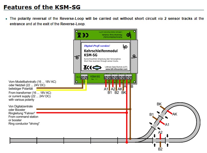

2) l'altra soluzione prevede l'uso di un circuito che, grazie a piccoli tratti sezionati dai 5 ai 10 cm, permette la gestione della corretta polarità senza causare cortocircuito. Un prototipo può essere in questo caso il KSM-SG.
Ci sono poi sistemi "fai da te" dove, con sensori di vario tipo (reed, sensori a IR, sensori di assorbimento, pedali di contatto,....) posti alle due estremità del tratto sezionato, si gestisce la corretta polarità con l'uso di semplici circuiti elettrici alla cui base c'è quasi sempre un relé bistabile.
Sulla base di queste caratteristiche potrai trovare varie soluzioni commerciali, basta cercare sulla rete e nei negozi online di fermodellismo alla voce "reverse loop"

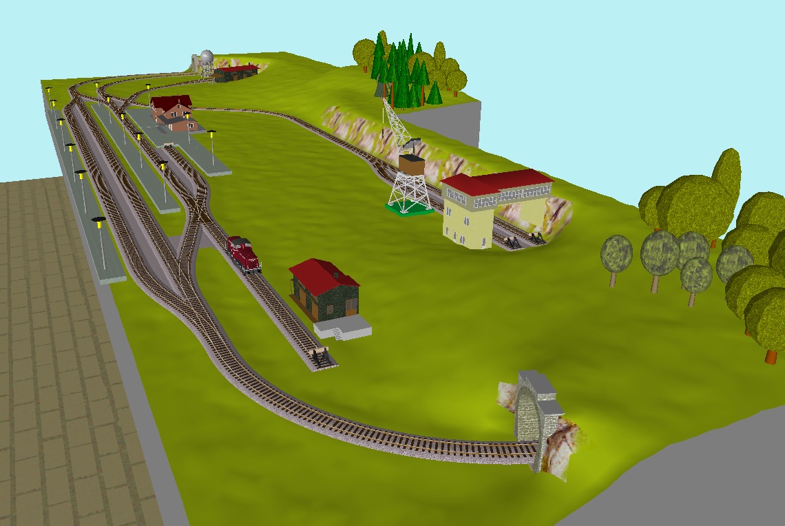

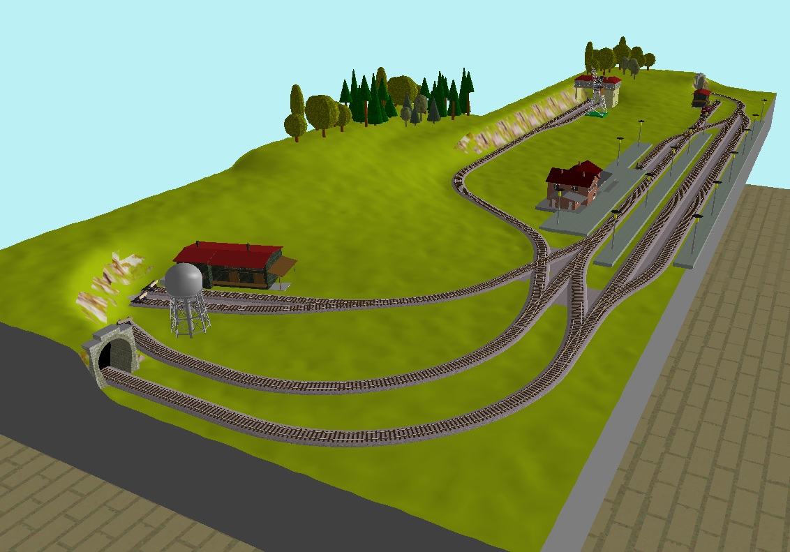

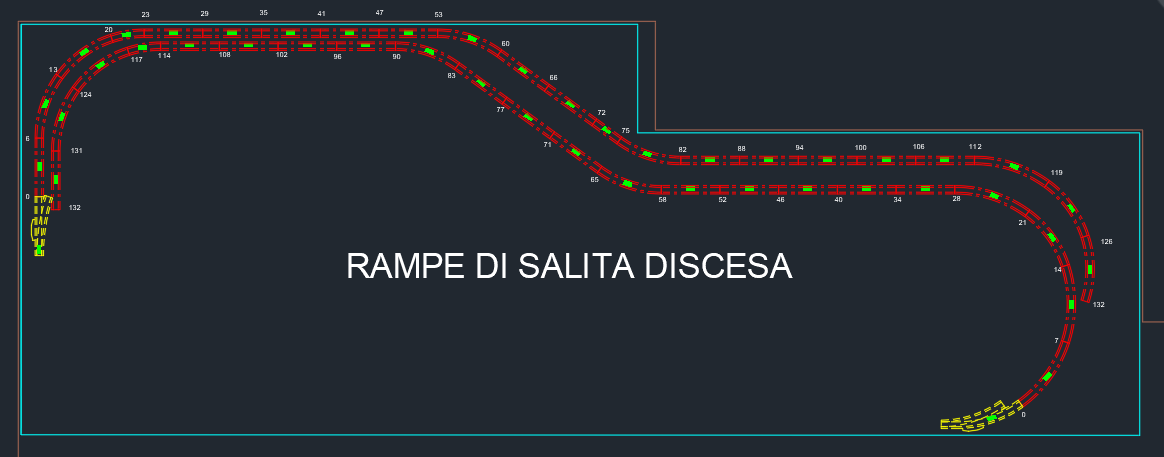

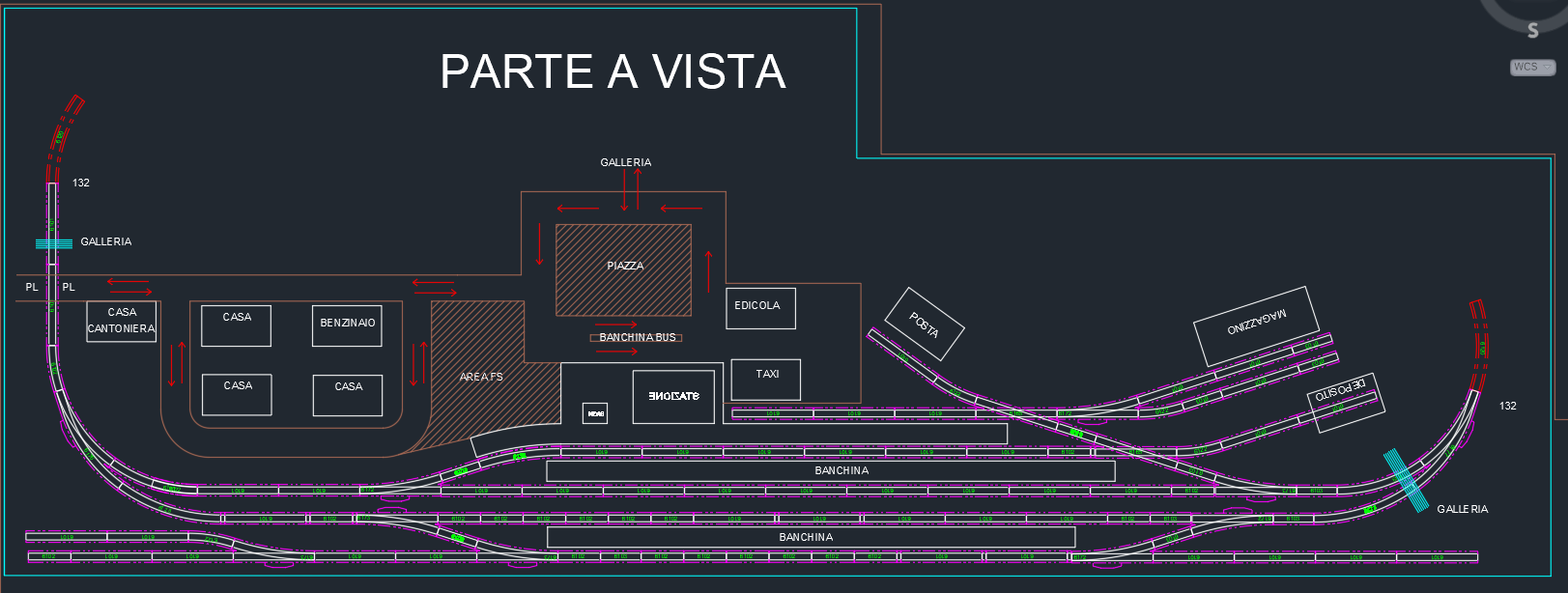

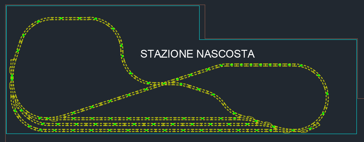

In conclusione, se ho ben capito, tu partiresti da un plastico che a vista appare più o meno così....
con una scenografia che includa un borgo abitato, un passaggio a livello sul raccordo industriale per accedere al piazzale retrostante la stazione e via dicendo.

Re: Nuovo plastico scala H0
#32 Messaggio da koke86 »
Si Mauro, la scenografia sarà pressapoco così. Per quanto riguarda i moduli digitali per i cappi di ritorno ne dovrò avere due se non erro. Della prima soluzione che mi hai mostrato ne sapevo qualcosa mentre la seconda non la conoscevo. I Lenz per sentito dire sono ottimi ma avendo tutti gli altri moduli Digikeijs mi affiderei anche al Digikeijs DR5013. Cosa ne pensi? Credo anche a livello di connessione sia uguale, bisogna solo vedere il prezzo che secondo me non si scosta più di tanto. L'unica cosa che non sono riuscito a capire è dove mettere i 4 sezionamenti per i due cappi di ritorno....

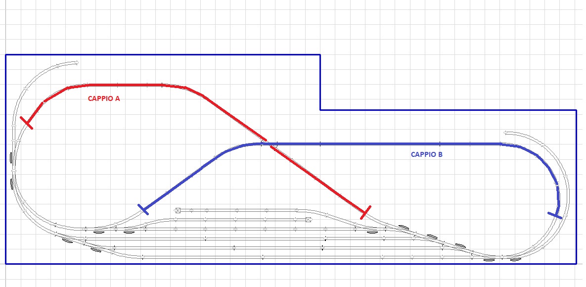

Messaggi: 6516
#33 Messaggio da Docdelburg »
Ciao, ti posto la versione e relativo file del tracciato, leggermente modificato, specie se ci farai circolare qualche automotrice. Per questo ci sono due binari tronchi di sosta nella stazione nascosta. Se ti avanzano deviatoi potresti anche farle passanti, ma di questo semmai ne riparleremo.
Ti evidenzio anche i tratti da sezionare per i cappi; puoi anche sezionare subito dopo i deviatoi, senza farlo dopo il primo binario, a tuo piacimento.
Non ci sono grosse differenze tra i moduli per cappi, c'è uniformità di regole di funzionamento, scegli tu.
Eventuale variante con binari passanti
KOKE FINALE.zip
(62.15 KiB) Scaricato 33 volte
Senialas
Messaggi: 826
Città: Gallarate
#34 Messaggio da Senialas »
Una differenza c'è. Il modulo KSM-SG ha il vantaggio che può essere inserito sia a monte sia a valle del sensore di assorbimento del tratto sezionato.

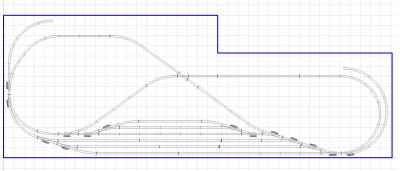

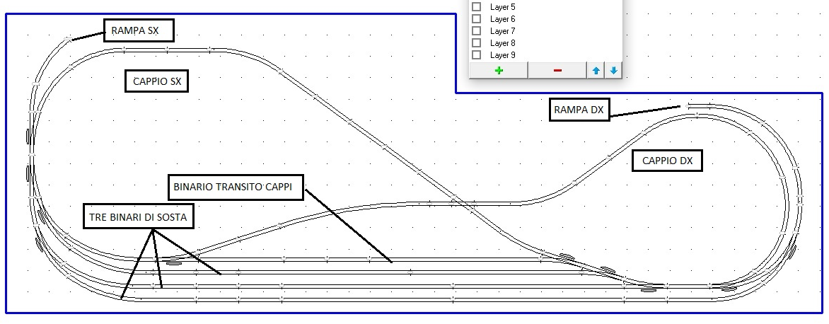

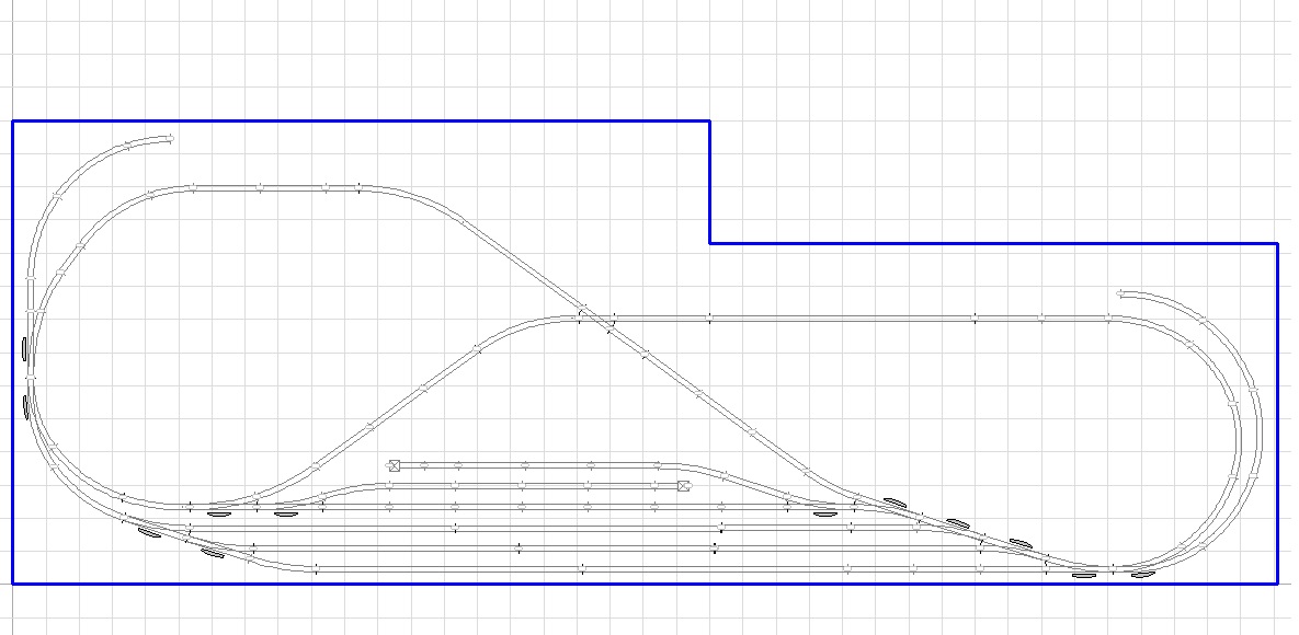

#35 Messaggio da koke86 »
Ho provato a tirare giù il tutto, ovviamente con i consigli di Mauro. La parte della stazione nascosta l'ho snellita di deviatoi poichè ho a disposizione solo quelli (diciamo che ho cercato di unire la praticità con il materiale che avevo a disposizione). Poi se dovesse essere necessario comprerò qualche altro pezzo mancante. Nella seconda immagine le due rampe tra il 2.8 e il 3%. Nell'ultima immagine una bozza della parte a vista. L'unica cosa che mi lascia perplesso è il fatto che non riesco ad avere una parte lunga (anche ad un livello superiore) dove vedere il passaggio dei treni in un ambiente montano poichè le due rampe non mi permettono il passaggio di altri binari.
Accetto suggerimenti e consigli.
Fabio
Messaggi: 6516
#36 Messaggio da Docdelburg »
Mi permetto due osservazioni:
1) vorrei assicurarmi che l'incrocio nella stazione nascosta sia effettivamente solo un incrocio (quindi con i binari delle due linee isolati e indipendenti gli uni dagli altri) e non un inglese semplice o doppio.
2) nella tua disposizione dei binari nella stazione principale hai una lunghezza utile dei binari di stazionamento piuttosto corta, che limita la lunghezza dei convogli utilizzabili.
Avere anche una linea di montagna mi sembra difficile; al massimo puoi fare la linea che va alla stazioncina in quota, sul lato sinistro, che avevi disegnato anche tu all'inizio.
