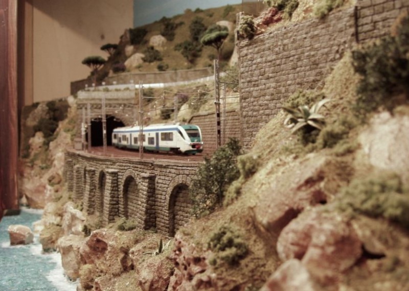

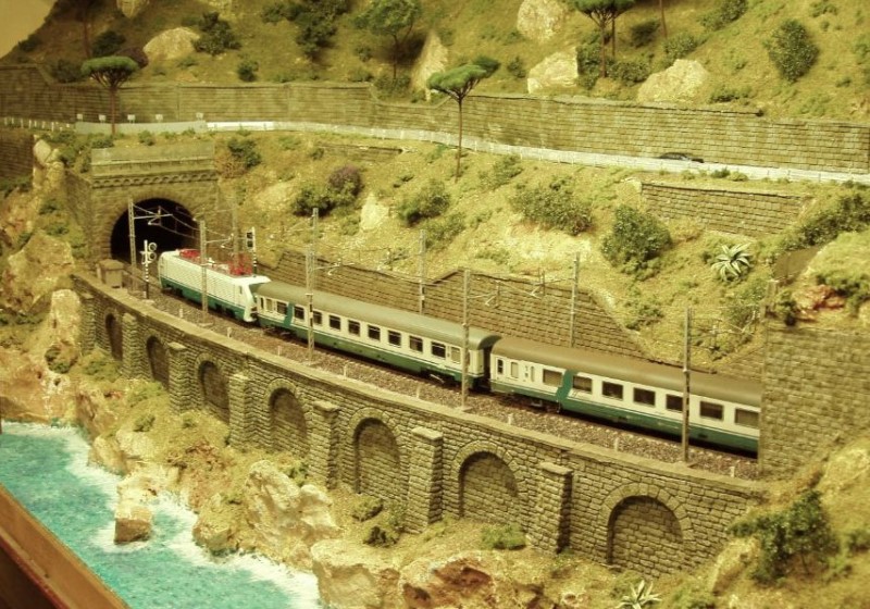

L'idea di riprodurre un tratto di ferrovia ligure nasce dal fatto che avendo poco spazio a disposizione (il plastico misura 190x120 cm) avevo la necessità di nascondere le antiestetiche curve di stretto raggio sotto le montagne, volevo riprodurre un tratto di una importante ferrovia costiera, l'ambientazione ligure si sposava benissimo a tale scopo.
La ferrovia è a doppio binario elettrificato ed è raddoppiata soltanto nel tratto in vista, il raddoppio avviene tramite scambi in curva all'interno delle gallerie, sul lato destro del plastico sono presenti i segnali di avviso della stazione di Genova Nervi che presentano tutti i possibili aspetti (giallo fisso, giallo lampeggiante, verde fisso, verde e giallo fissi, verde e giallo lampeggianti e verde e giallo lampeggianti alternativamente).

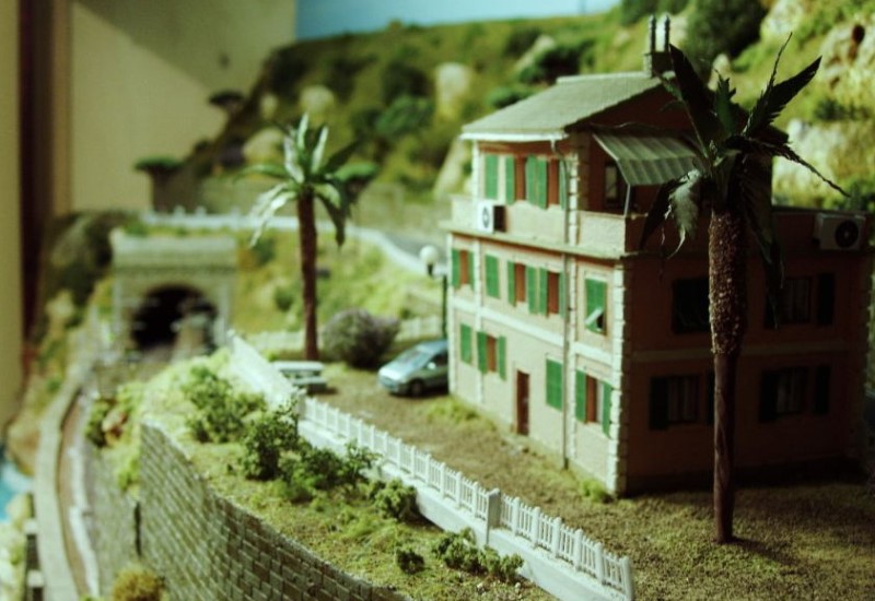

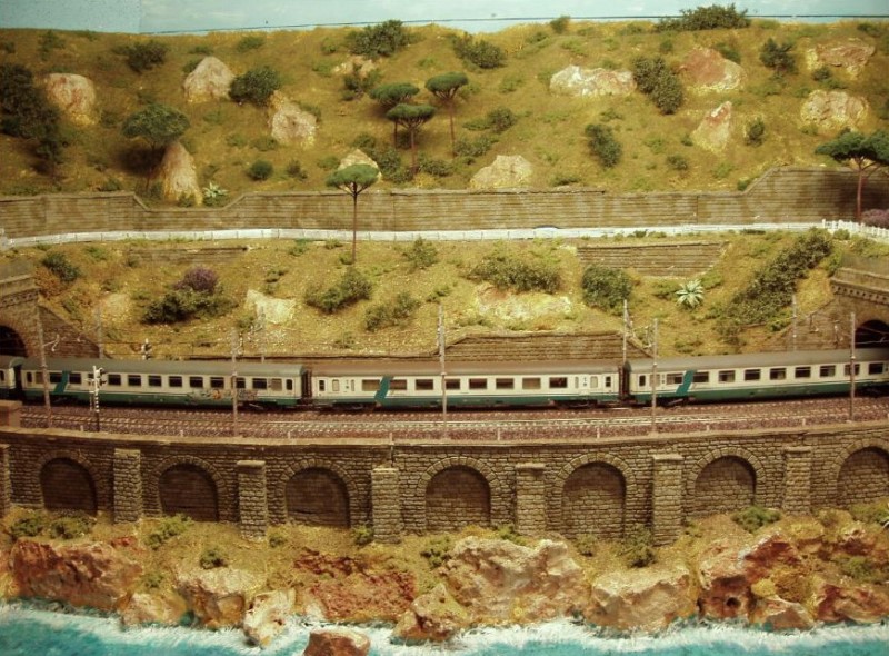

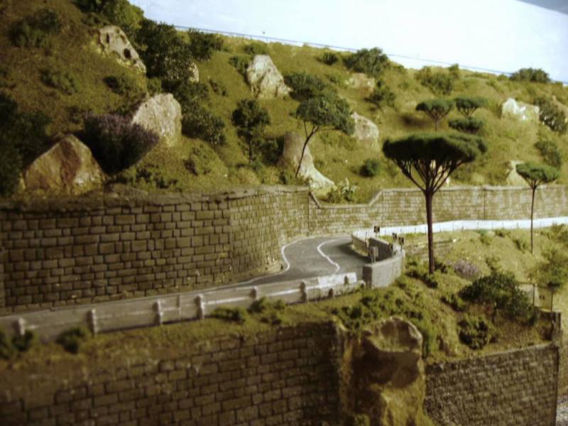

I rilievi sono realizzati con fogli di polistirolo ricoperto da cartapesta, le rocce sono vere, di quelle usate per la costruzione dei giardini rocciosi.
Particolare cura è stata rivolta all'ambientazione che voleva essere il più realistica possibile quindi durante la realizzazione ho osservato la realtà in modo oggettivo, cioè riproducendo ciò che vedevo e non ciò che avrei voluto vedere… in particolare per la vegetazione mi sono documentato sulla flora della zona su opportuni testi, ricercando poi sul mercato le specie arboree ed arbustive che mi servivano.

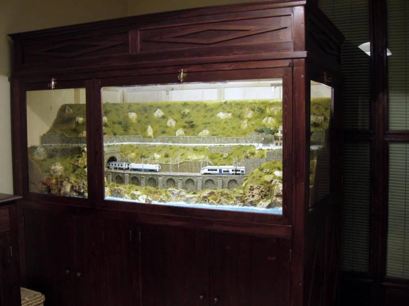

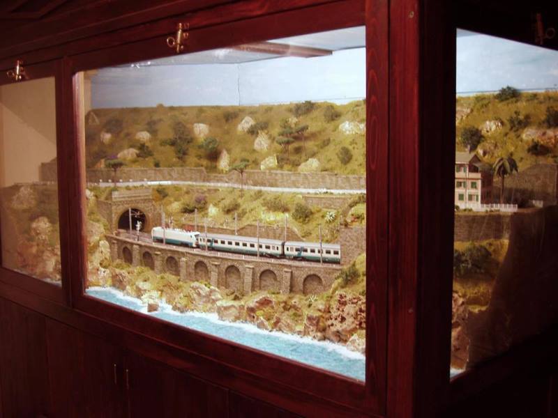

Tutto il plastico è inserito in un apposito mobile-vetrina che ha la funzione di protezione contro la polvere e di contenere tutto ciò che serve all'esercizio del plastico.

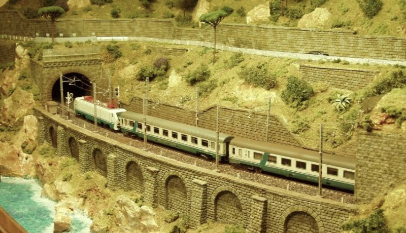

È il 15 Agosto 2011, Ferragosto, ci troviamo sulla linea ferroviaria Genova - La Spezia, tra Genova e Bogliasco.
Sono appena le 5 ma qualcuno in casa si è già svegliato… anche oggi, nonostante la giornata festiva, molte persone lavoreranno per rendere servizio a chi è in vacanza e per garantire le numerose attività che non si possono mai fermare, fra queste anche l'essenziale servizio ferroviario…

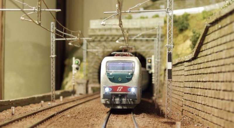

Pochi minuti dopo le 5 ecco che transita il primo treno del mattino, è il Regionale 11239, da Genova Brignole per La Spezia Centrale.
Oggi vista la giornata festiva e lo scarso afflusso di pendolari, i principali fruitori di questo servizio, il treno è espletato con un Minuetto.

Dopo l'alba la giornata si fa calda ed assolata.
Ecco che alle 8:05 circa transita, in orario, il treno intercity 658 da Livorno per Milano Centrale.
Il treno fermerà nelle stazioni di Genova Brignole e Piazza Principe prima di immettersi sulla linea succursale dei Giovi e quindi raggiungere Milano dove giungerà alle 10:00…

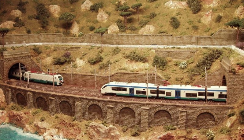

Ma ecco che poco dopo le 10:00 si incrociano ben due treni, l'Intercity 505 da Ventimiglia per Roma e il regionale 21028 da Recco per Genova Voltri, l'intercity ha appena fermato nelle stazioni di Genova Piazza Principe e Brignole, mentre il regionale, che sbuca dalla galleria S.Letizia, si appresta a fermare nella stazione di Genova Nervi…
Liguria
Liguria

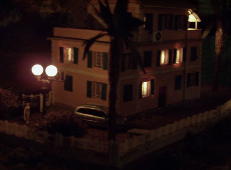

Sono le 13, fa molto caldo e tutti riposano nella frescura delle loro case.
Chi è al mare ne approfitta per un tuffo prima di pranzo…

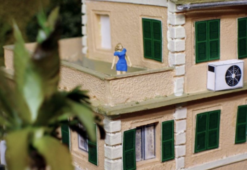

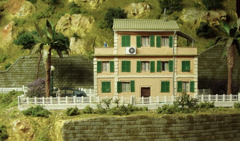

Daniela abita a Milano ed è qui in riviera per le vacanze estive, dal balcone, osserva il mare…

Anche sulla strada statale "Aurelia" il traffico è scarso…

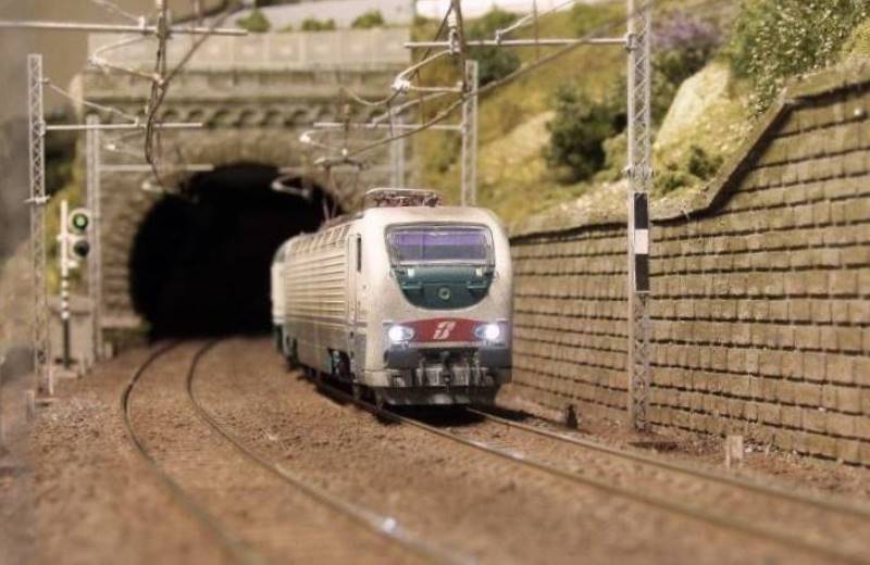

Dalla galleria Le Ville sbuca l'intercity 511 Torino Porta Nuova - Salerno, sono appena passate le 14… questo treno lo aspettavamo alle 13:00… si viaggia con un'ora di ritardo!
Liguria
Liguria

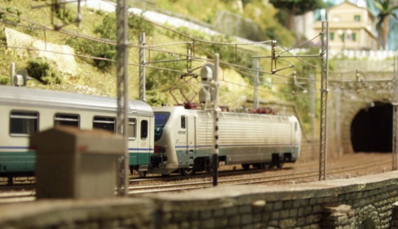

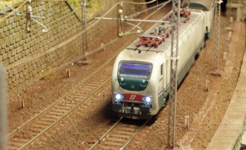

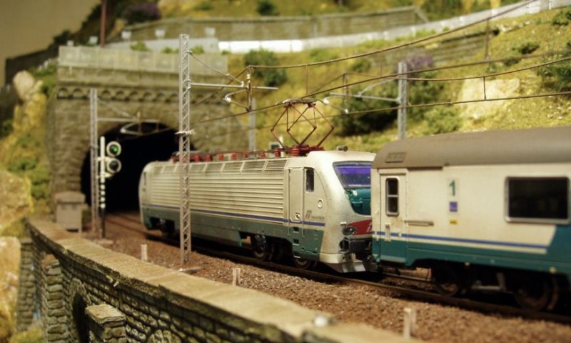

Ma guardiamo questo treno da più vicino…

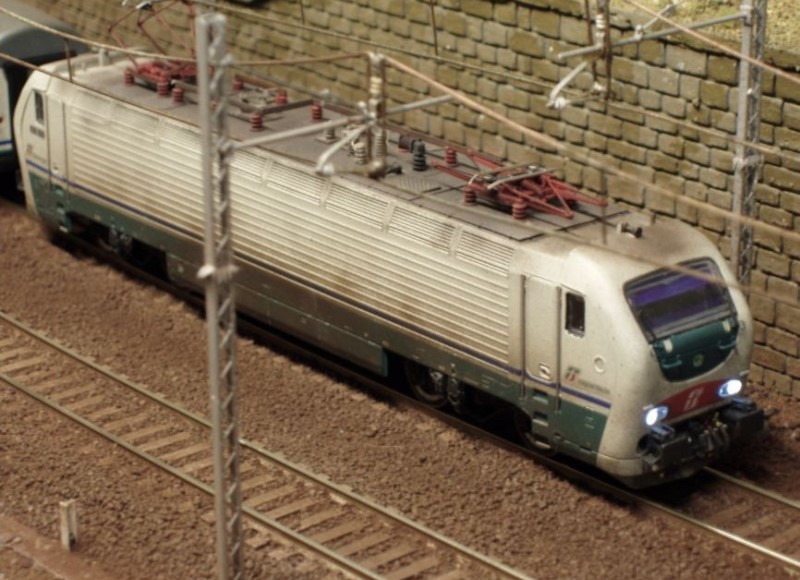

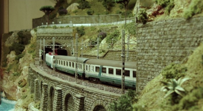

Alla trazione una potente E402B, molto sporca a causa del lungo e duro lavoro che ogni giorno svolge sulle ferrovie di tutta Italia.
Assegnata al deposito locomotive di Napoli Smistamento, questa locomotiva ogni giorno percorre l'itinerario dalla città partenopea fino al capoluogo subalpino.

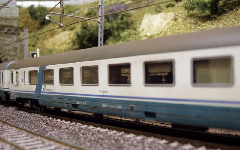

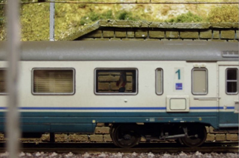

La sezione di prima classe…
Liguria
Liguria
Una studentessa torinese ha rinunciato alle vacanze in vista della imminente laurea, ma vuole raggiungere gli amici per qualche giorno di vacanza al mare.
Durante il viaggio ne approfitta per studiare e passeggia all'interno del convoglio cercando un posto tranquillo, sembra che questa fresca e semivuota vettura di prima classe faccia proprio al caso suo.
Liguria
Liguria

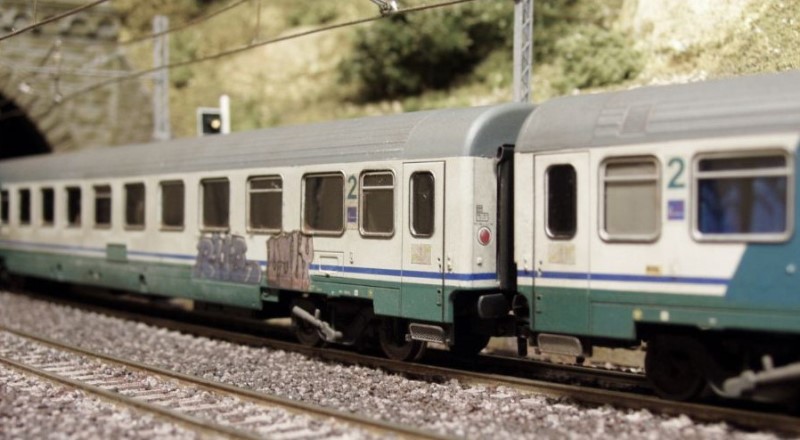

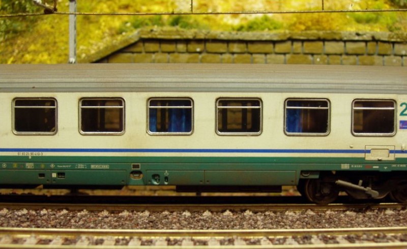

In seconda classe, come di consueto, abbiamo carrozze tipo Z.
Liguria
Liguria
Oggi semivuote…

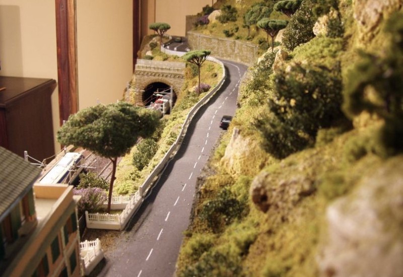

Sono ora le 15:30, il paesaggio è assolato, un grosso BMW nero viaggia verso Genova…

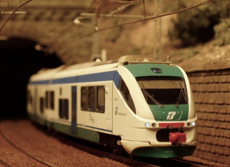

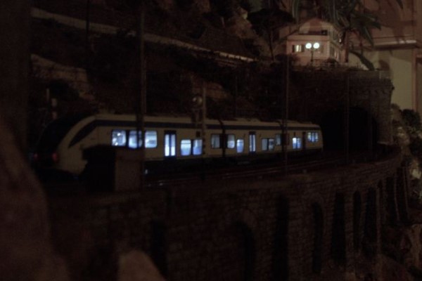

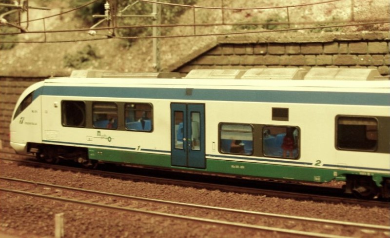

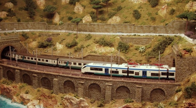

Sono le 15:56 e il regionale 21059 Genova Brignole - Recco transita in perfetto orario, anche questo treno è disimpegnato con un convoglio Minuetto…
Liguria
Liguria
Liguria
Liguria
A bordo alcuni passeggeri sbrigano le loro faccende quotidiane, fra di loro c'è Stefania che dalla sua abitazione nel quartiere Nervi ogni giorno si reca a Recco per svolgere il suo lavoro di cameriera in un ristorante del paese.
Oggi è intenta a leggere qualcosa…
Davanti a lei invece un'altra passeggera ripone il bagaglio, forse è di ritorno dalle vacanze.
Roberto è invece un macchinista che ha terminato il suo turno di lavoro giungendo a Genova Brignole alla condotta di un treno notturno e ora, dopo una chiacchierata con i colleghi, torna a casa.

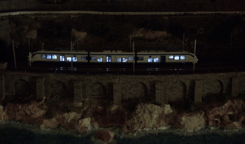

Siamo ora alle 22:30 il regionale 33881, con l'immancabile Minuetto, transita con l'ultimo regionale festivo della giornata.
Da domani si torna al lavoro e i treni per i pendolari torneranno a viaggiare affollati…

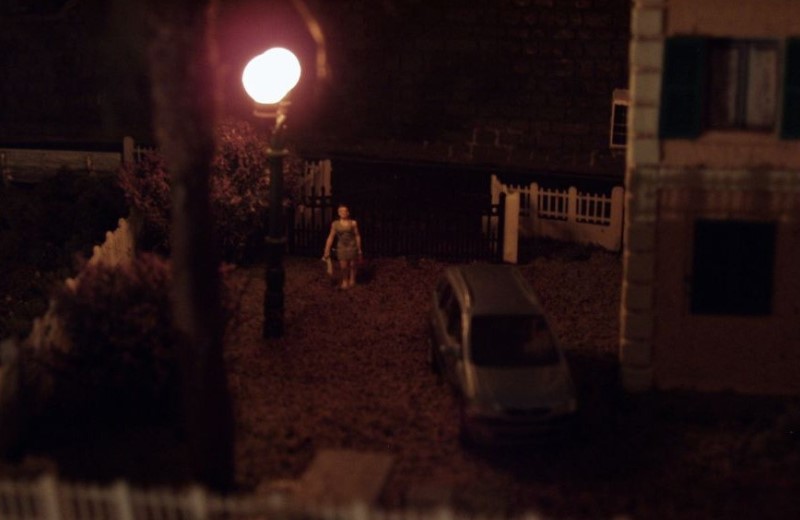

…E infine Francesca ritorna a casa dopo una serata passata con gli amici…

Tutti i rotabili che avete visto nelle foto, sono stati elaborati e migliorati rispetto agli originali.
Elaborazione che ho compiuto sulla locomotiva elettrica E402B-133, produzione Hornby-Rivarossi.
QUI le fasi della lavorazione DISCUSSIONE FORUM GAS TT
Elaborazione che ho compiuto sul Minuetto elettrico Vitrains.
Elaborazione che ho compiuto sulle vetture per treni intercity in epoca VI.
