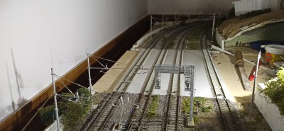

Roberto Fainelli
Messaggi: 480
Regione: Umbria
Città: Orvieto
Re: Il mio plastico "boh 2"
#530 Messaggio da Roberto Fainelli »
Il raggio interno é l' R6 di roco. Quello esterno é 66.6 mm. La pendenza calcolata sul raggio in interno é di circa 2,2 cm/ metro.

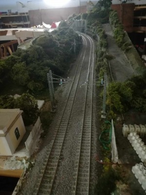

Raccordate le due elicoidali coassiali con i relativi P. M., ovvero le stazioni ombra alta e bassa.

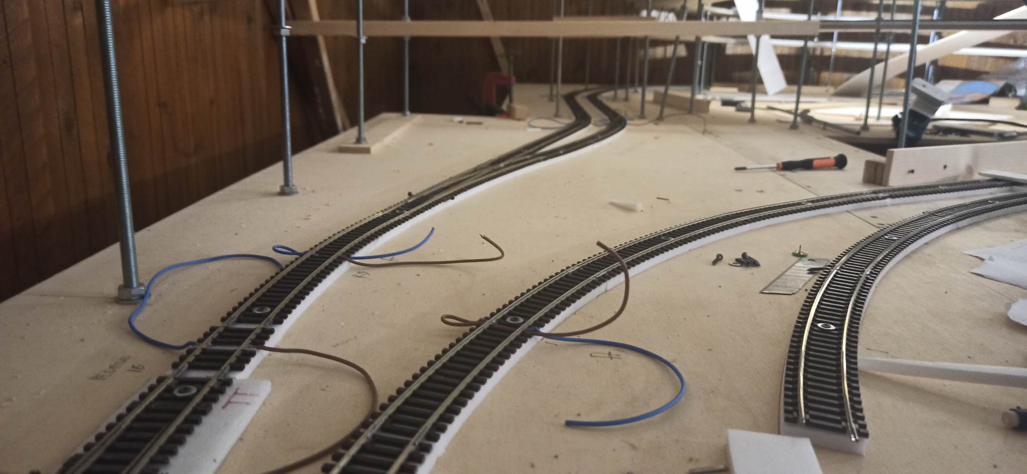

Collegati i binari della stazione a vista con l'elicoidale. Necessitano ancora di qualche martellata per l'allineamento ma quasi ci siamo. Alla fine sono quasi 10 metri di stazione.

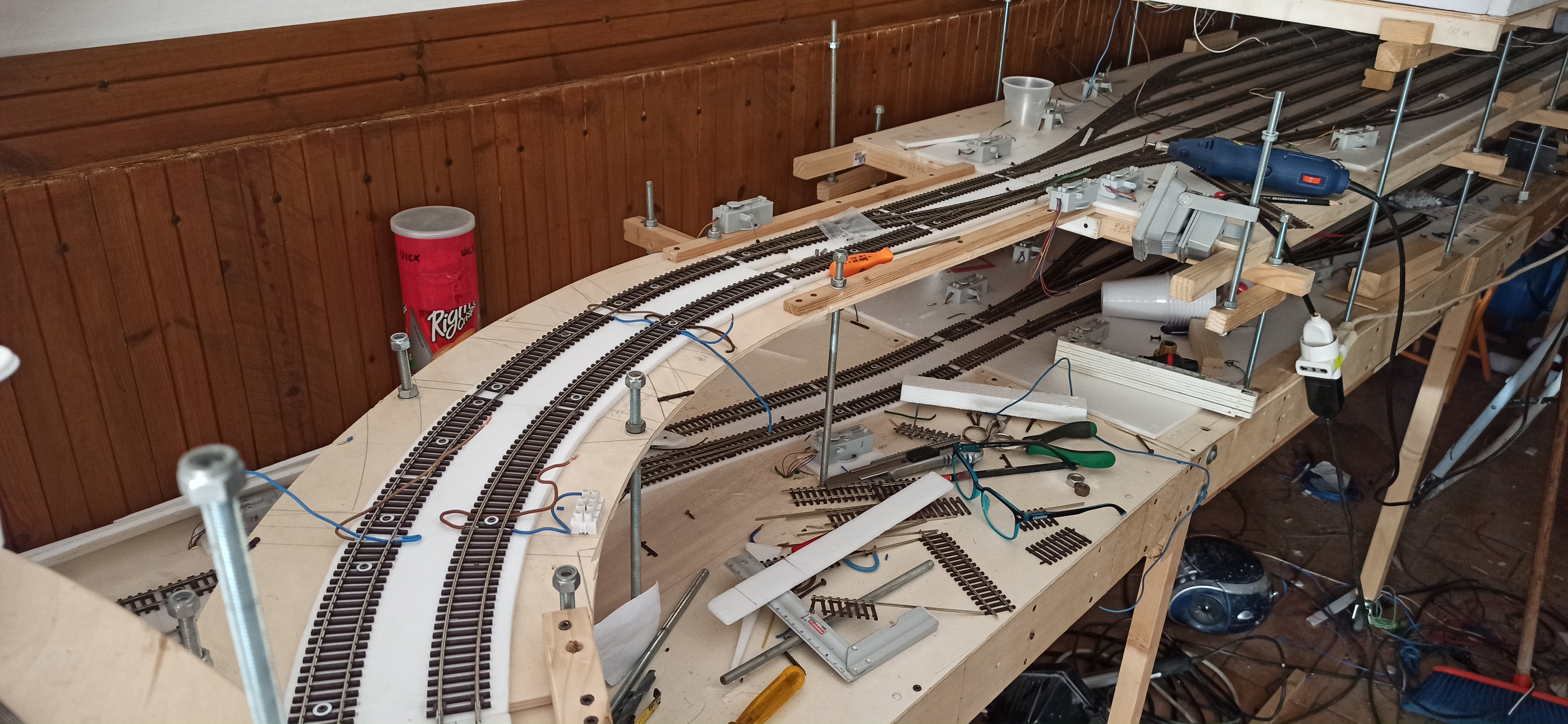

Intanto ho terminato un tornante ed sto allungando il tratto in curva della famosa "Gola" che prima si innestava sulla elicoidale mentre adesso sarà di 180 ° tutta a vista. Ovviamente cambierà leggermente lo scenario eliminando la galleria.

Rettifico: sarà di 90°.

Si,poi ci cadono in mezzo ,o quasi, due sezioni di di blocco con relativi segnali.

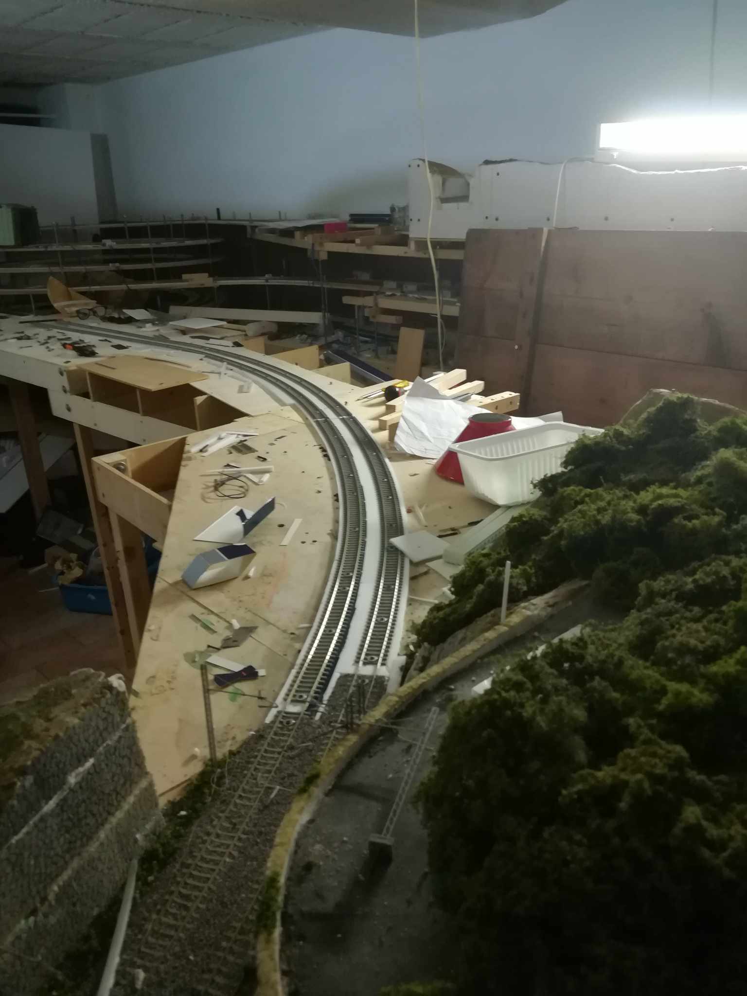

Mancano un'ottantina di cm. per chiudere il cerchio.

Bene Roberto. Hai nominato chiusura del cerchio ? Ti riferisci ad un anello esterno perimetrale del tracciato ? Saluti. Egidio. [51]
