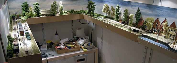

Per le misure mi dicevi 240x120. Ok. per capirci, come verrà disposto il plastico? Quale delle due opzioni? E intorno avrai spazio oppure sarà tutto accostato? Perché devi considerare anche l'accessibilità per lavorarci... :wink:
disposizione plastico.jpg (7.68 KiB) Visto 4551 volte
Davide

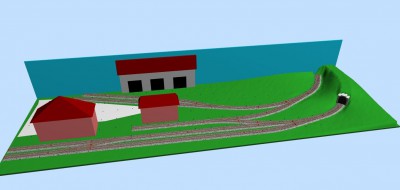

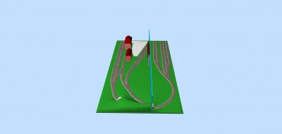

Ecco un primo esempio di tracciato. Una stazione di testa semplice con raccordo merci a fabbrica privata.

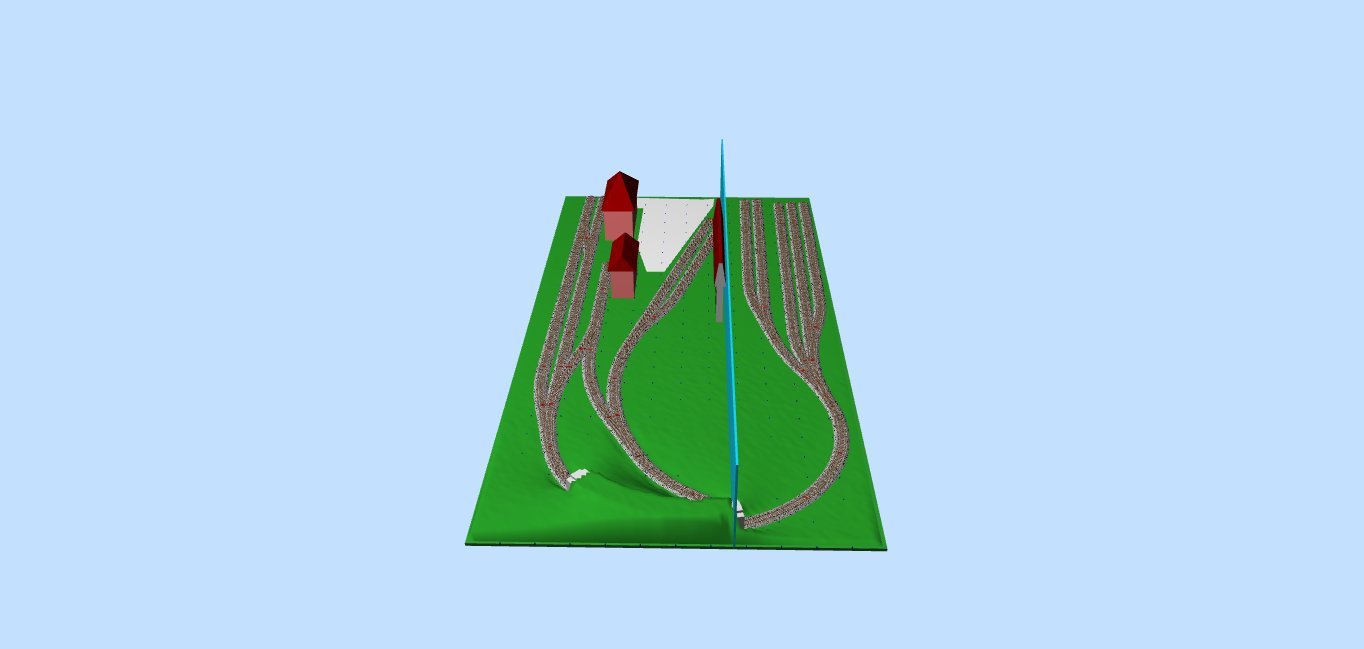

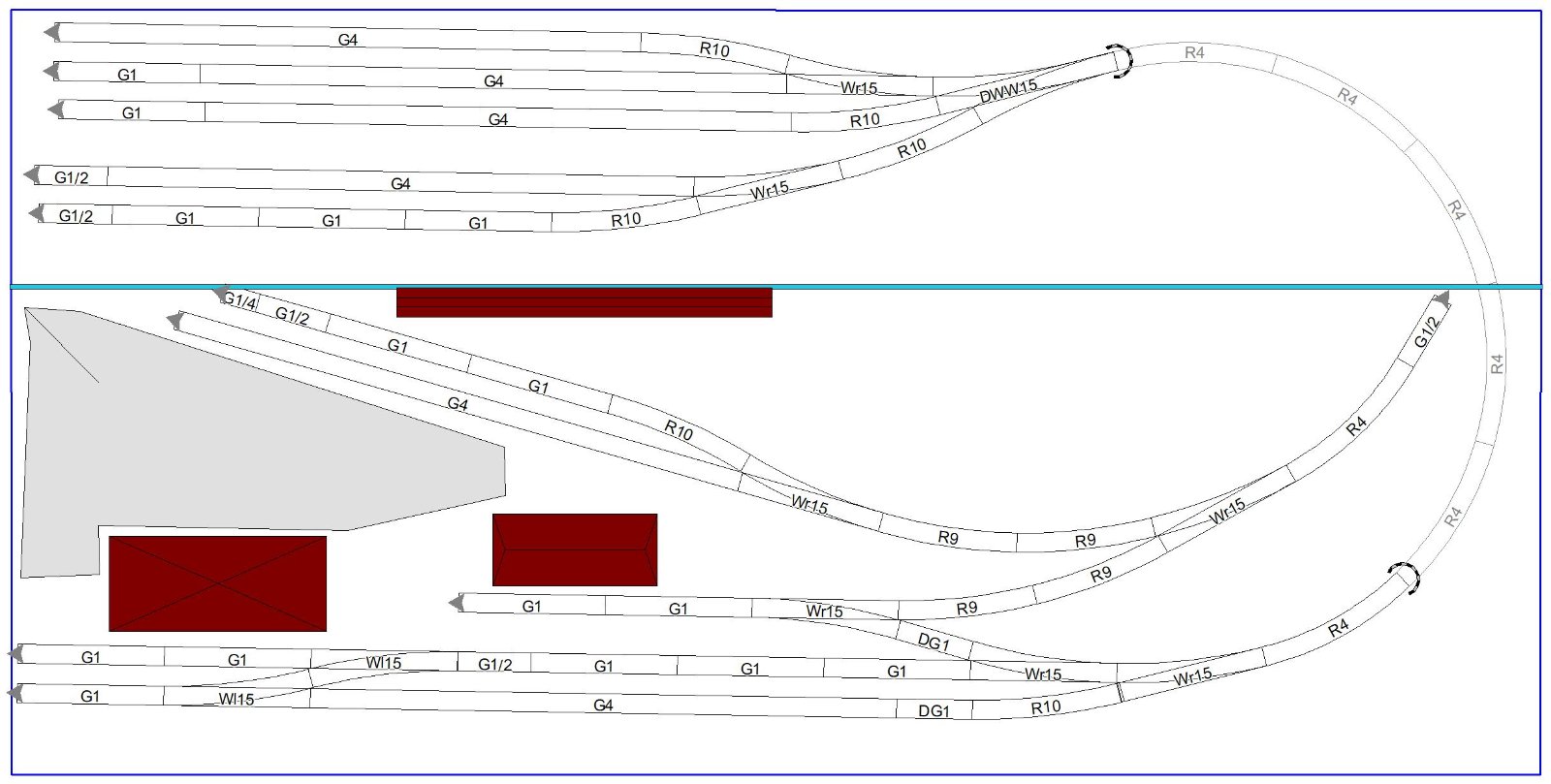

questo il tracciato su Scarm
Questo schema facile facile ti permette di organizzare un buon traffico di mezzi, con la stazione nascosta piuttosto capiente.
Si potrebbe anche aggiungere nei due tronchini nascosti una comunicazione per fare il cambio locomotiva.
Il tutto semplicemente separato da uno sfondo che potrai decidere tu, con stazione in campagna, oppure di un piccolo paese con le case in rilievo magari che degrada dalla collina sopra la galleria o sovrappasso.
Ad ogni modo come hai scritto tu conviene si montare il tutto su ruote in modo da poter spostare il plastico in caso di bisogno e per poter accedere alla stazione nascosta.

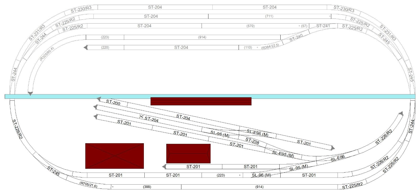

io avevo buttato giu' un discorso del genere!!!!
è fattibile???

Il tuo progetto potrebbe con qualche "aggiustamento" essere fattibile.. però ti metto in guardia su alcune cose. Poi fai come vuoi ci mancherebbe. L'importante è essere soddisfatti del proprio operato ovviamente.
Detto questo. Se lo scopo del plastico è quello di divertirsi per un po' di tempo e fare una cosa realistica, il classico ovalone per di più a doppio binario non ha più senso da molto tempo. Finiresti per far girare lo stesso trenino in cerchio per ore ed ore... e poi?
Io dico sempre, conosci il teatro? Bene. I nostri trenini sono gli attori ed il plastico è il nostro teatro. Vedere attori che vanno avanti e indietro senza quinte, scenografie ed altro, non sarebbero vero teatro.
Tutto ciò che non è realistico (come le curve strette), va nascosto, esaltando con i giusti compromessi i punti di forza. Anche con poco spazio puoi simulare uno spezzone di ferrovia "vera".
Come ti dicevo, le curve R2 dimenticatele proprio! Scambi R2/R3 ne avevo li ho venduti per disperazione... ed inoltre far salire di 8cm una curva R2 finiresti per avere una pendenza troppo elevata che impedirebbe a molti mezzi di salire.
Poi non hai una vera e propria stazione che caratterizzi il plastico.
Ripeto, per me è così. Poi se a te piace diversamente ci mancherebbe.
Devi anche pensare a come comandare gli scambi.

Se proprio non vuoi rinunciare all'ovale.. qui ho copiato pari pari un progetto comparso qualche tempo fa su TTM con Peco cod.100
C'è la classica stazioncina con raccordo. Però il concetto rimane quello espresso da me sopra...

Oppure, e la butto li.. se invece che a terra concordi con tua moglie di occupare le pareti del garage con mensole lasciando libero il garage sotto?
Una cosa del genere per capirci.. magari a 150 cm da terra.. sotto puoi usare tranquillamente il resto del locale... però sui lati dovresti andare oltre i 120cm almeno 200cm x 30-40cm su entrambi i lati..
Oppure tipo questo presente qui sul forum: https://www.scalatt.it/fotostoria_FSV.htm
