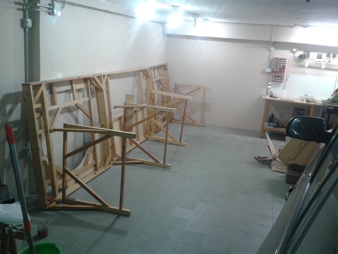

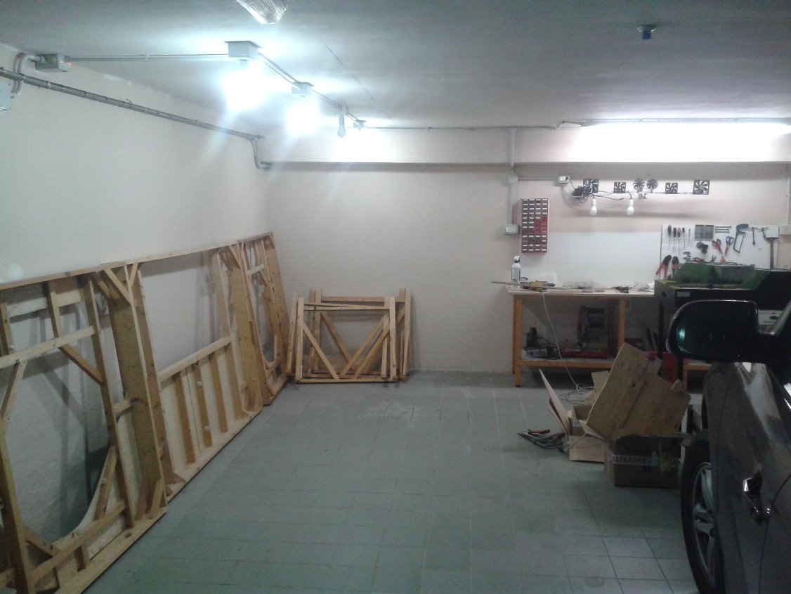

Ho finalmente terminato la preparazione del luogo ove sorgerà il plastico:
Ovviamente tutto è ancora "sotto covatura".

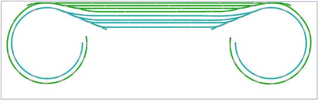

cco, come promesso, la "novità" che inserirò nella stazione nascosta del nuovo plastico.
Trattasi del "giro convoglio"... Ovvero, la possibilità di girare tutto un convoglio dalla sua statica e "bloccata" composizione.
Cosa signofica. Che se immettiamo un treno in linea, questo girerà sempre in quel senso... e solo in quel senso, a meno che non sia reversibile, ma stiamo parlando di epoche V-VI... prima non era possibile.
Essendo il mio plastico ambientato in epoca III-IV, non v'è dubbio che necessita di piattaforma e quant'altro. Essendoci la stazione nascosta a quota -150 dal piano del plastico, ho tutto lo spazio per creare un "doppio gira gonvogli" che farà anche da ulteriore binario di sosta.
La "vecchia" stazione nascosta era più o meno progettata così:
Da tenere sempre a mente che vi sarà l'automatismo di selezione itinerario con frenata Lenz ABC..... Questa, per intenderci: viewtopic.php?f=117&t=8726
Il "giro convoglio" sarà un automazione supplementare, a se stante, ovvero funzionante solo se il binario è libero, che fornirà altri 2 binari alla stazione nascosta.
I covogli in arrivo stazioneranno sulle tratte gialla o rossa e potranno ripartire solo a comando manuale, quando l'automatismo stazione ne potrà prevedere la gestione del transito. Cioè, quando vi sarà il "via libera" del sistema automatico di gestione.

Re: Nuovo plastico di roy67 (scala H0)
#33 Messaggio da Egidio »
[264] Saluti. Egidio. [51]
#34 Messaggio da MrMassy86 »
Davvero molto interessante Roberto :wink:
Messaggi: 6922
#35 Messaggio da Docdelburg »
Bella soluzione!
Un doppio anello di ritorno senza neanche creare problemi elettrici tipo "cappio"! [264]
Messaggi: 6522
#36 Messaggio da roy67 »
Docdelburg ha scritto: mercoledì 30 maggio 2018, 23:14 Bella soluzione!
Non ne sono sicuro, Mauro. Secondo me il cappio si crea.
Da considerare che non è un "falso" doppio binario. E' effettivamente un doppio binario parallelo, quindi "è un cappio", doppio, e necessita del modulo Lenz LK200 (o analogo/comparabile di diversa marca/produttore) su ognuno, creando l'isolamento prima dell'incrocio.
Quest'ultimo vuole alimentato come tutto il plastico.
Messaggi: 6922
#37 Messaggio da Docdelburg »
roy67 ha scritto: giovedì 31 maggio 2018, 14:11
Scusa ma guardando il piano binari e considerando l'incrocio come tale e quindi con le due linee isolate una dall'altra, continuo a credere che non si crei cappio elettrico. Non so però cosa succede nel tracciato ai livelli superiori. Da tutto quello che posso simulare con lo schema che hai postato tu hai in pratica fatto due "ossi ci cane" e non due cappi. Infatti nessun convoglio torna sul binario da cui arriva ma va al binario di senso contrario. Quindi non si crea nessun conflitto elettrico. Per questo dico che l'hai pensata proprio bene! :wink:
Certo che se le due linee, in alto, si uniscono con un qualsiasi deviatoio in una stazione o in uno scalo allora avrai sicuramente un cappio, ma non certo per il piano binari della stazione nascosta.
Messaggi: 6522
#38 Messaggio da roy67 »
Docdelburg ha scritto: giovedì 31 maggio 2018, 18:12
E' proprio lì il problema!
Sopra vi sarà una stazione, più o meno, uguale a quella del vecchio plastico.
Perchè dico "più o meno":
Perchè ho autocostruito deviatoi doppi e tripli che vorrei recuperare.... Mi piacerebbe...
Questo, però, non significa che lo schema "plasrtico" sia uguale!!!!!!! :wink: :wink: :wink: :wink: :wink: :wink: :wink: :wink: :wink: :wink:
