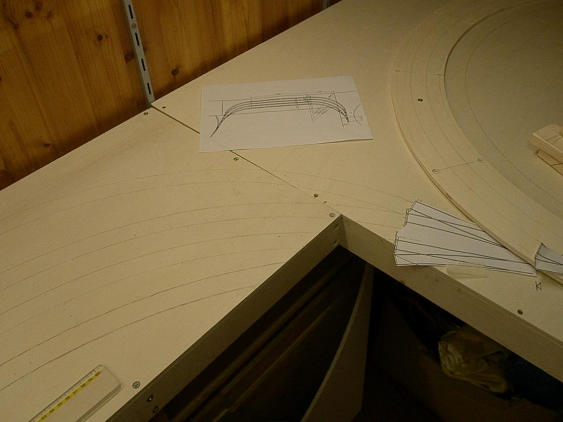

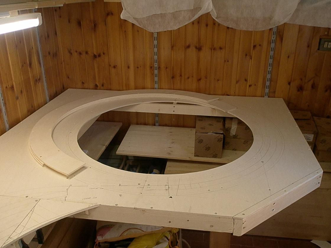

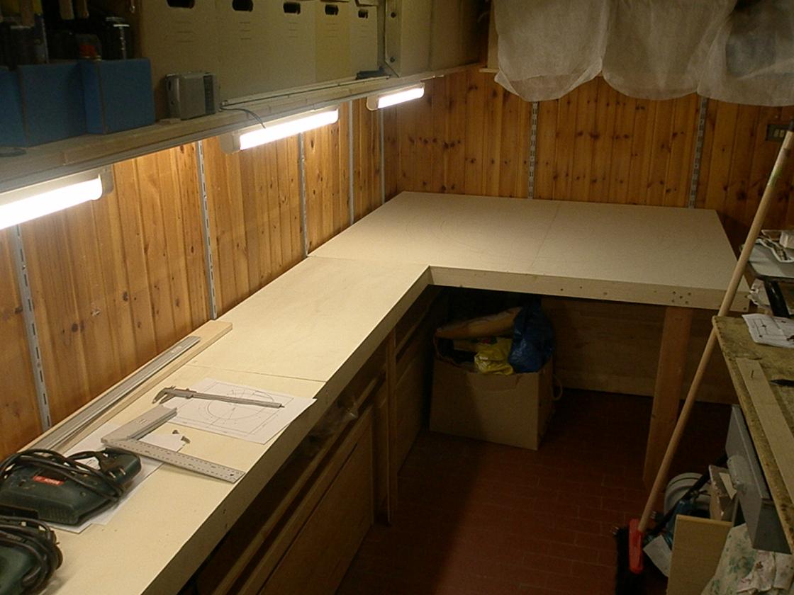

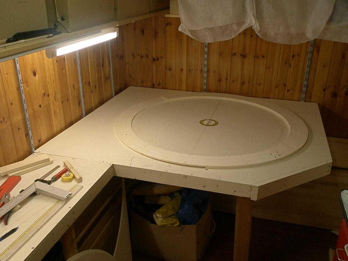

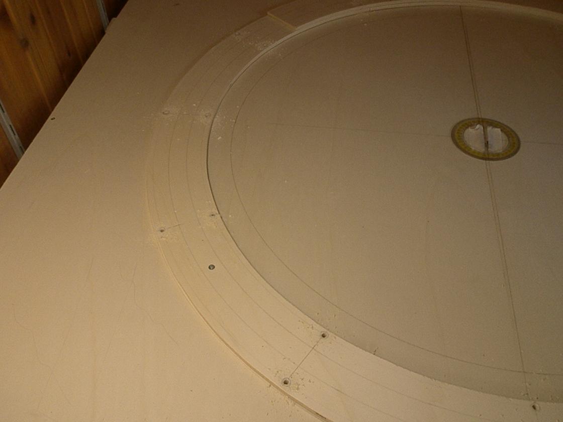

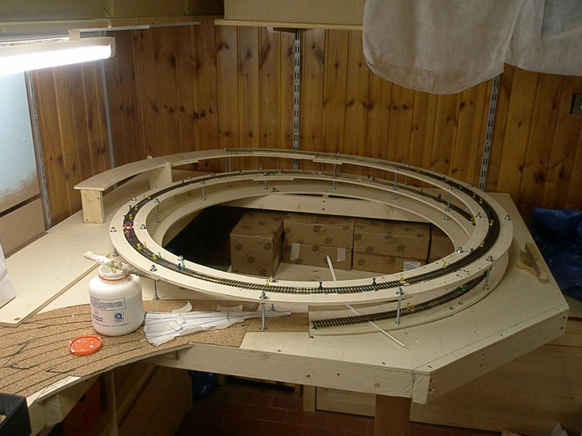

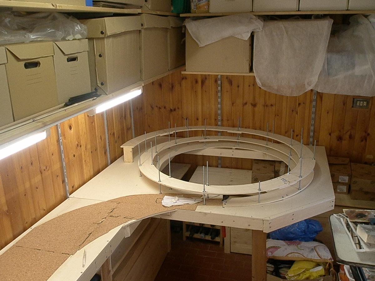

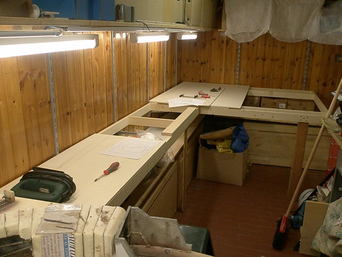

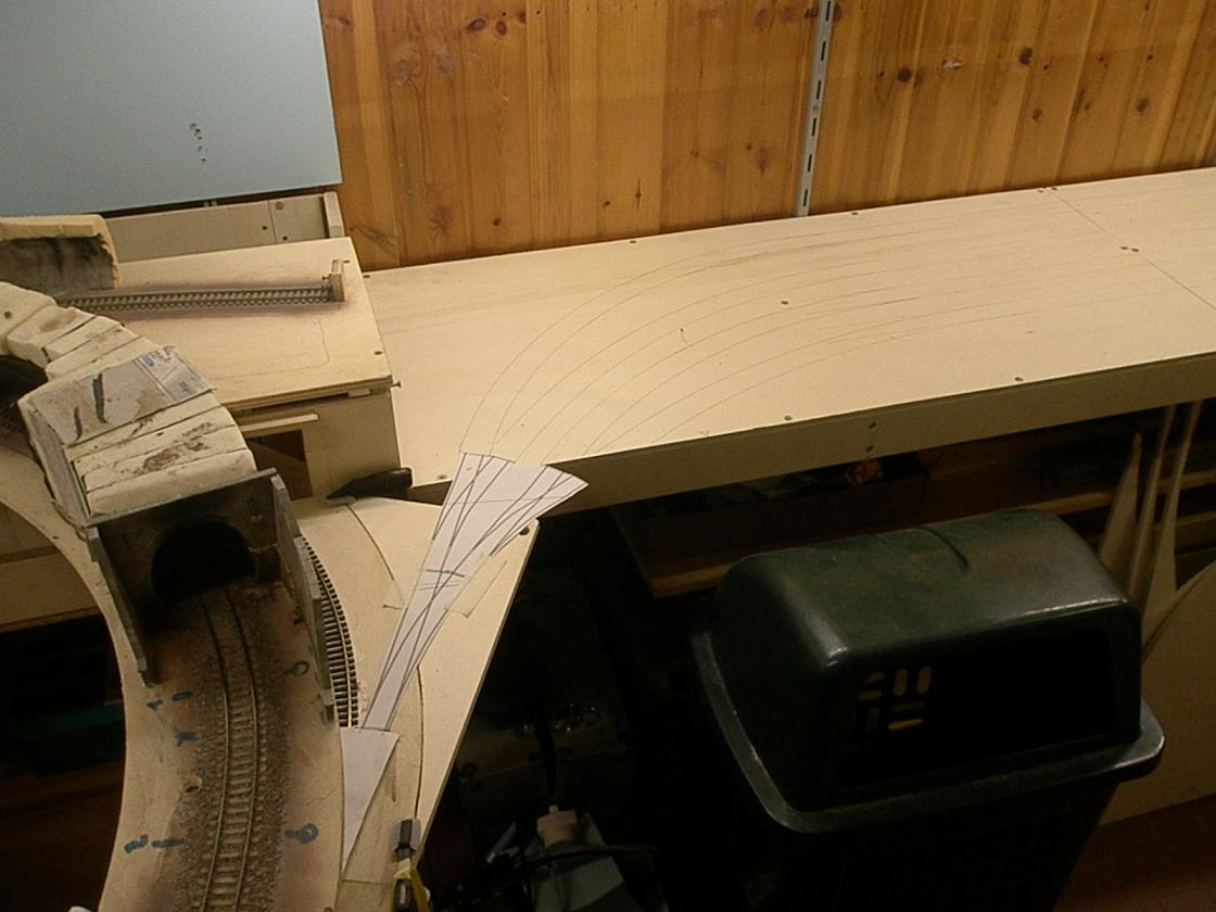

Si parte per una nuova avventura...come due anni fa!
132,94 KB
111,8 KB
105,82 KB
103,95 KB
97 KB
89,58 KB
76,13 KB
106,96 KB
Messaggi: 7739
Re: Il plastico "CASTELLO" - di Luciano Lepri
#252 Messaggio da giuseppe_risso »
Qualche informazione in più sul progetto? :grin:

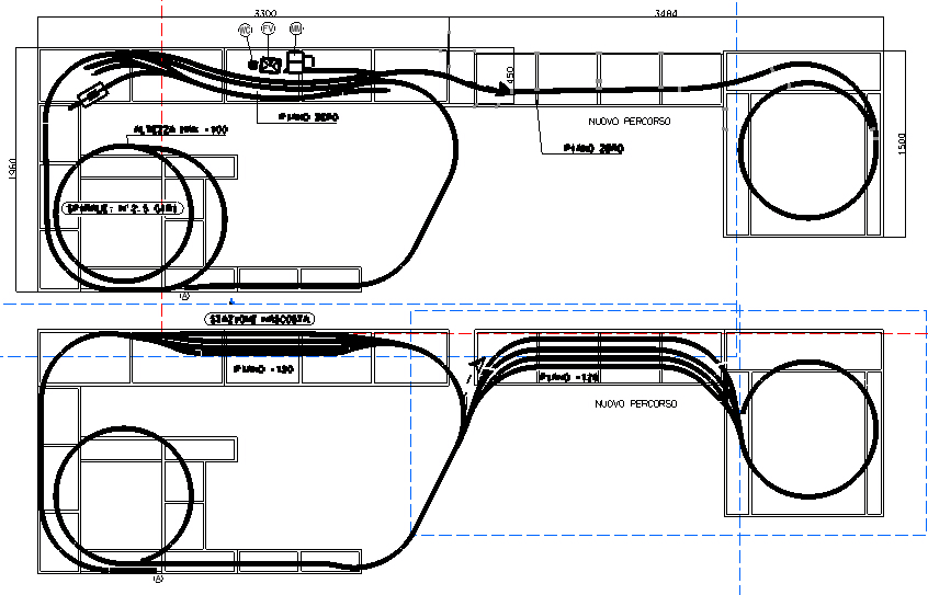

Avete ragione! Vi allego lo schema del plastico.
252,32 KB
#257 Messaggio da Marshall61 »
Ottimo progetto Luciano, sarà il giusto proseguimento e completamento del tuo plastico....buon lavoro e tienici informati anche su sezionamenti e sagnalamento di occupazione dei vari binari..... :wink: :grin:
#259 Messaggio da liftman »
Quasi 7 metri in tutto, caspiterina! se tanto ci da tanto...... :wink:

Alla faccia Luciano... questo lo chiamerai il plasticone? :cool:
#263 Messaggio da Docdelburg »
Se ho interpretato correttamente il piano dei binari ricaveresti un'altra stazione nascosta al livello inferiore e un tratto di passerella al livello superiore, tra l'elicoidale e l'accesso alla stazione; ottimo!
Aspetto con curiosità gli sviluppi, sicuro che ci sarà ancora tanto da imparare dai tuoi lavori. :smile:

#264 Messaggio da luciano lepri »
Sì, Doc. Hai interpretato benissimo il nuovo tracciato. Quello che verrà fuori però ancora non lo so!
Luciano

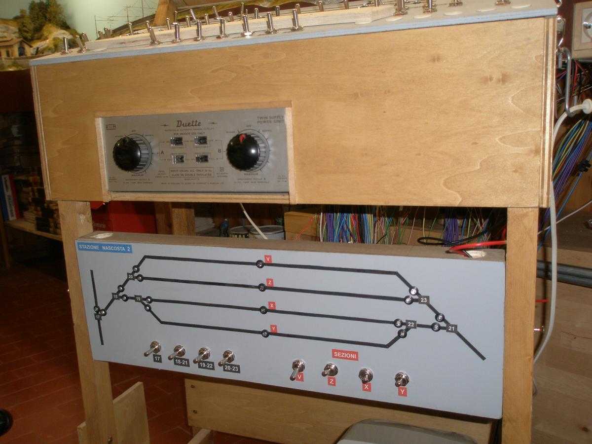

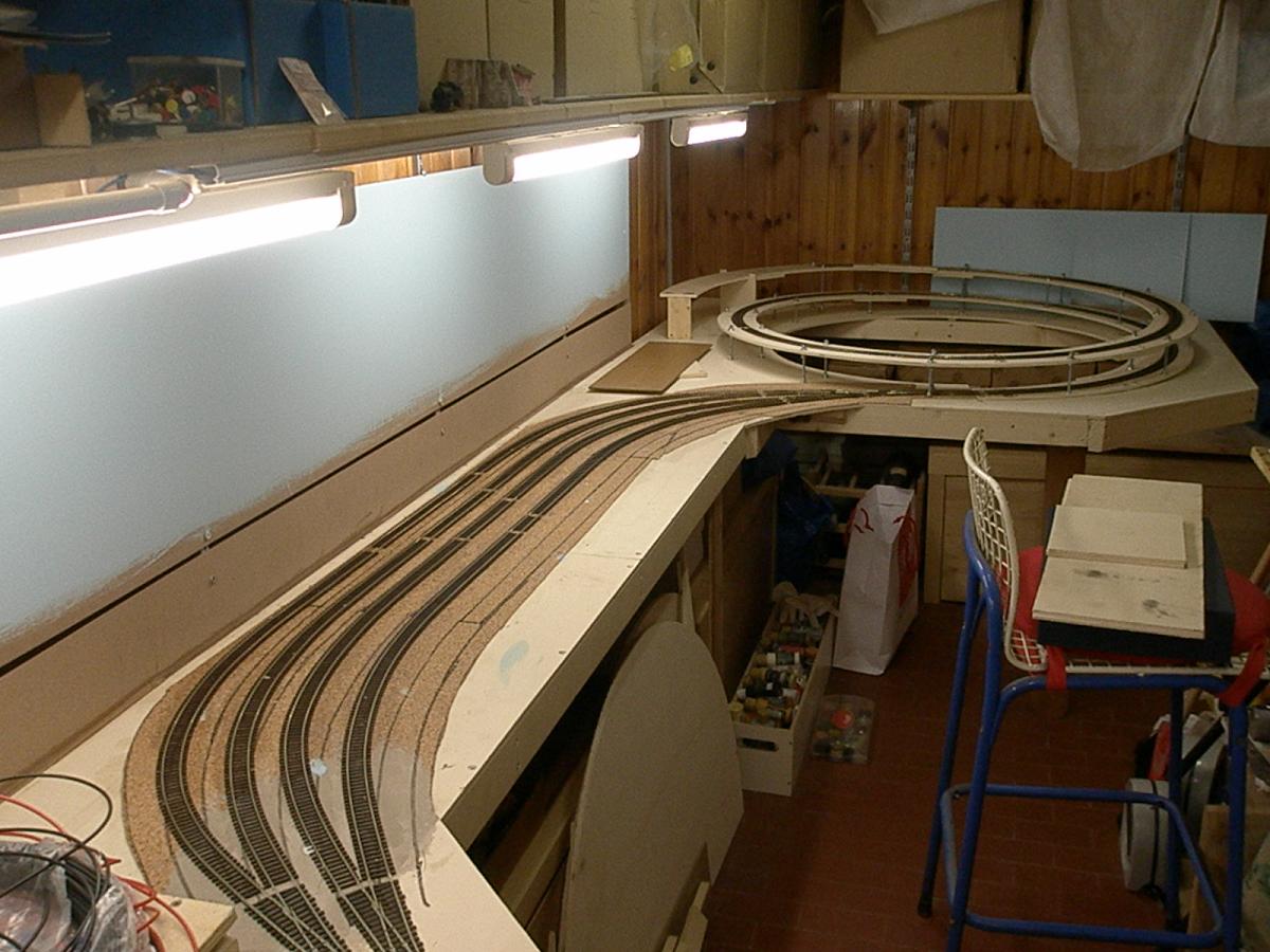

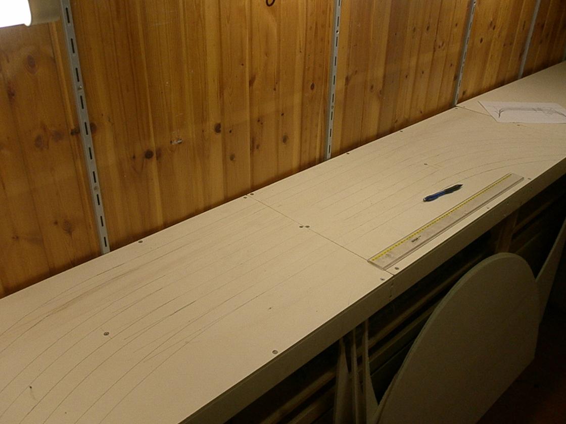

Un altro passetto in avanti!
146,61 KB
149,54 KB
154,3 KB
131,13 KB
Messaggi: 23764
#268 Messaggio da Andrea »
Luciano, cosa sorgerà in questa zona dove ci sono i 4 binari?
154,3 KB
#269 Messaggio da massimiliano »
luciano un'altro progetto mica da ridere complimenti se il buongiorno si vede dal mattino
luciano lepri
Messaggi: 776
Nome: Luciano
#270 Messaggio da luciano lepri »
Grazie ragazzi! Quei quattro binari fanno parte di una seconda stazione nascosta. Il percorso in passerella sarà realizzato sopra.
Luciano
#271 Messaggio da toni »
Ciao Luciano
Mi puoi dire quant'è la parte più alta dell'elicoidale, li dove presumo comincia il rettilineo?
luciano lepri
Messaggi: 776
Nome: Luciano
#272 Messaggio da luciano lepri »
toni ha scritto:
Ciao Luciano
E' 115 mm.

#273 Messaggio da saverD445 »
Complimenti Luciano per questo "passo in piu' " Ottimo...
Senti, vorrei chiederti una cortesia, che materiale è quello usato per il pannello del quadro stazione nascosta ? e come hai realizzato il tracciato sul pannello...
Grazie tante e buon lavoro
luciano lepri
Messaggi: 776
Nome: Luciano
#274 Messaggio da luciano lepri »
Il pannello è normale compensato di 5mm di spessore. Il tracciato l'ho realizzato ritagliando ,da un cartoncino di colore nero, tante striscioline larghe 4mm.
Luciano

#275 Messaggio da saverD445 »
Bell'idea le striscioline.
Io pensavo di fare una mascheratura e verniciare il tutto a spray..
