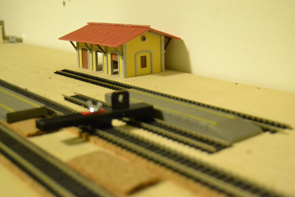

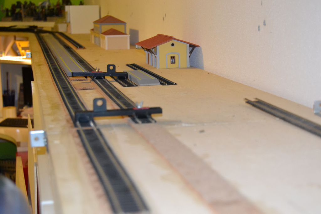

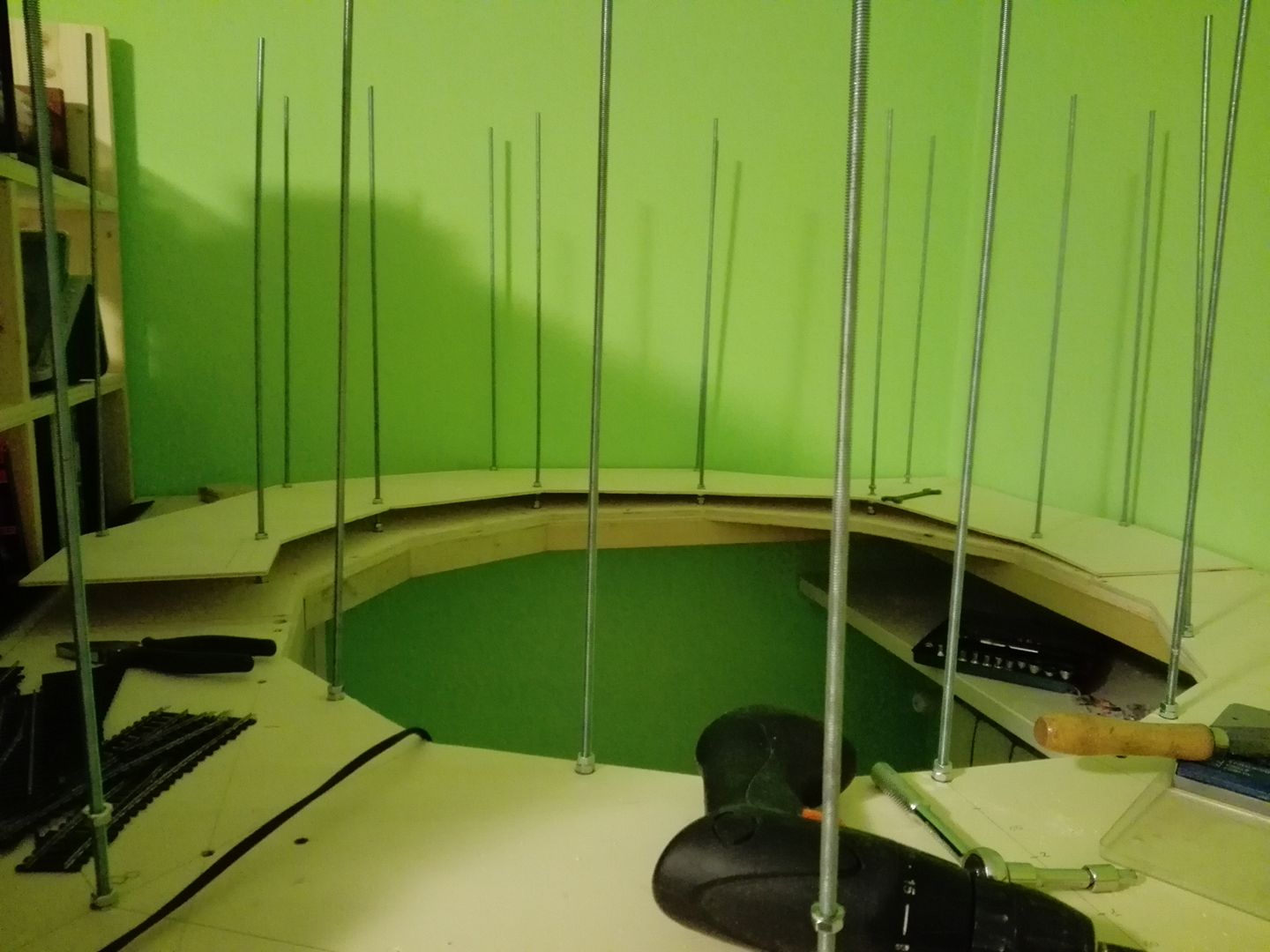

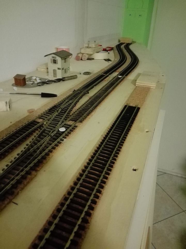

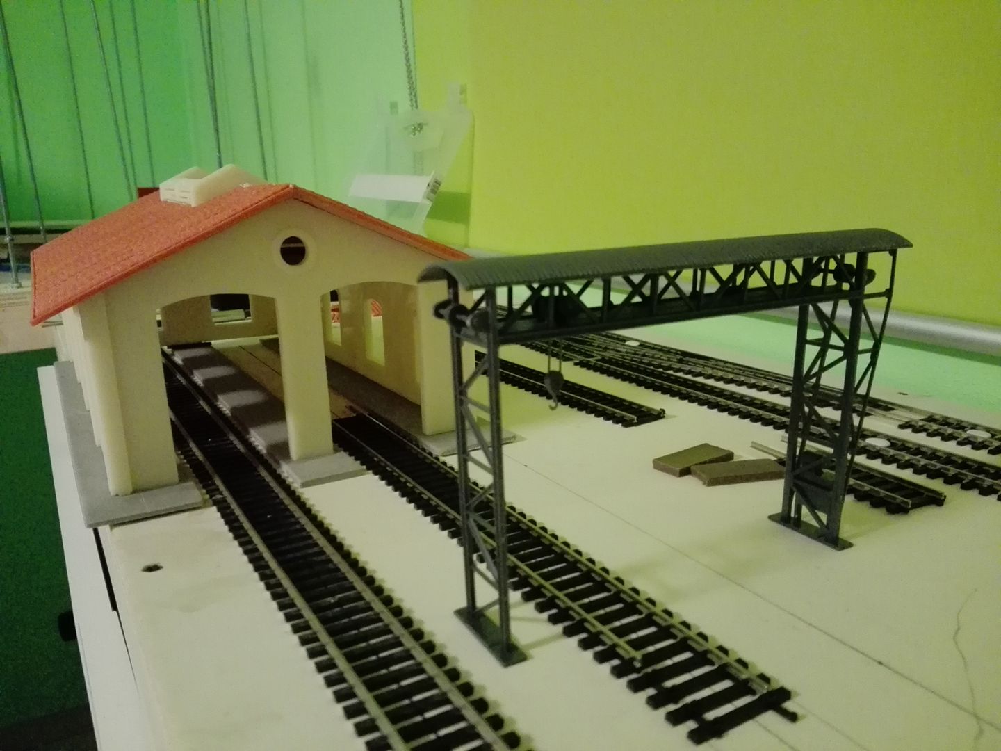

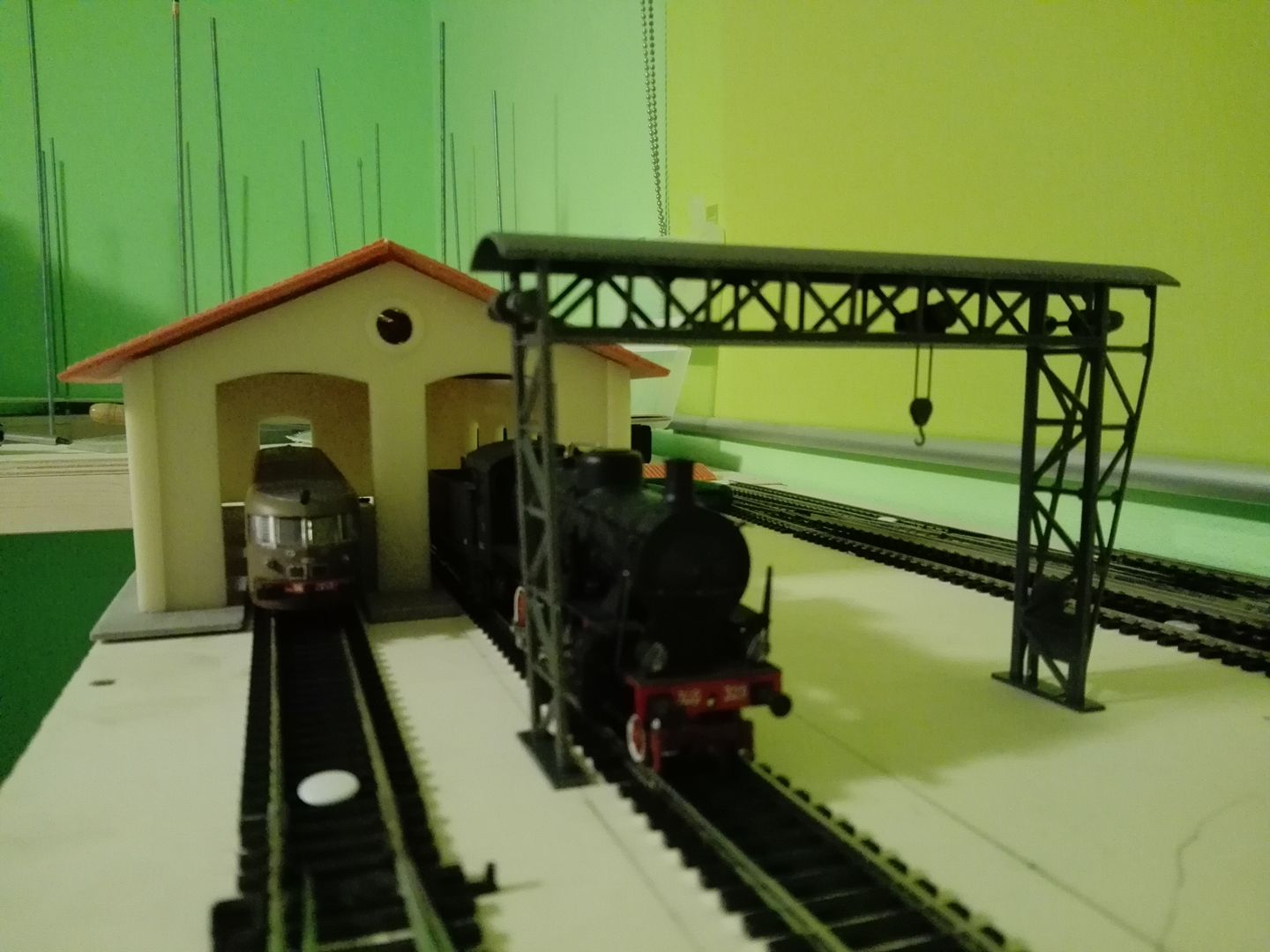

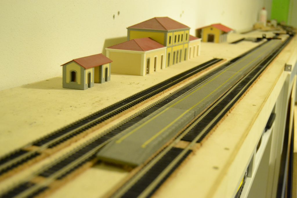

Buongiorno a tutti,
ecco qualche aggiornamento...
Le foto non sono il massimo (fatte con il cellulare) e tutte le strutture sono state solo appoggiate per valutare gli ingombri e la posizione.

#80 Messaggio da MrMassy86 »
Stai procedendo bene :wink: Massimiliano :cool:

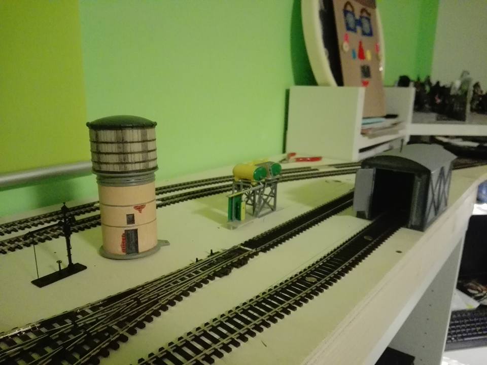

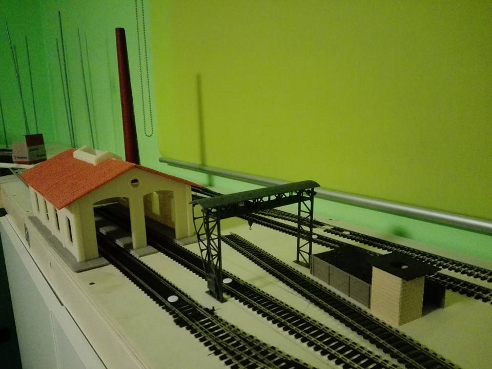

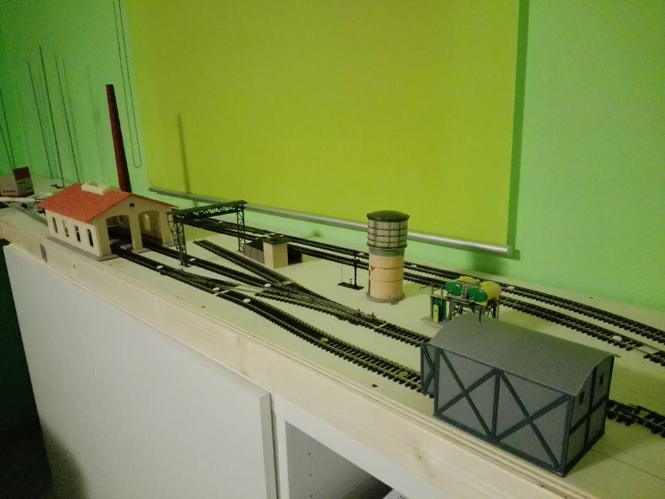

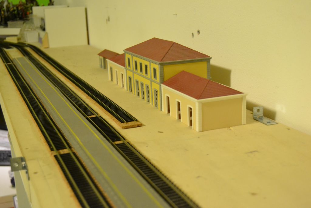

Qualche prova di posizionamento.
La qualità delle foto è pessima, ma in questa stanza la luce ora non è un gran che...

#87 Messaggio da adobel55 »
Mi sembra un buon lavorosino ad ora.
Re: Plastico di Sant'Andrea
#88 Messaggio da v200 »
La torre idrica a servizio delle colonne idrauliche non sempre è vicina a volte rimane molto defilata quasi alla fine del piazzale.
Il suo funzionamento è come quella degli acquedotti una pompa rifornisce il serbatoio posto in cima.
Poi per gravità l' acqua viene indirizzata alle colonne per il rifornimento, in questo modo il volume/litri di acqua erogata al secondo è decisamente maggiore di una comune pompa che servisse la colonna ( ovviamente per i tempi in cui furono costruite le torri idriche, oggi si hanno pompe idrauliche con portate enormi) , anche con condotte lunghe il volume d' acqua che viene erogato rimane più che sufficiente da riempire in tempi brevi i serbatoi del tender o le caldaie pertanto non vi è necessità di posizionare torri e colonne vicine ma solo posizionare le colonne dove occorrono.

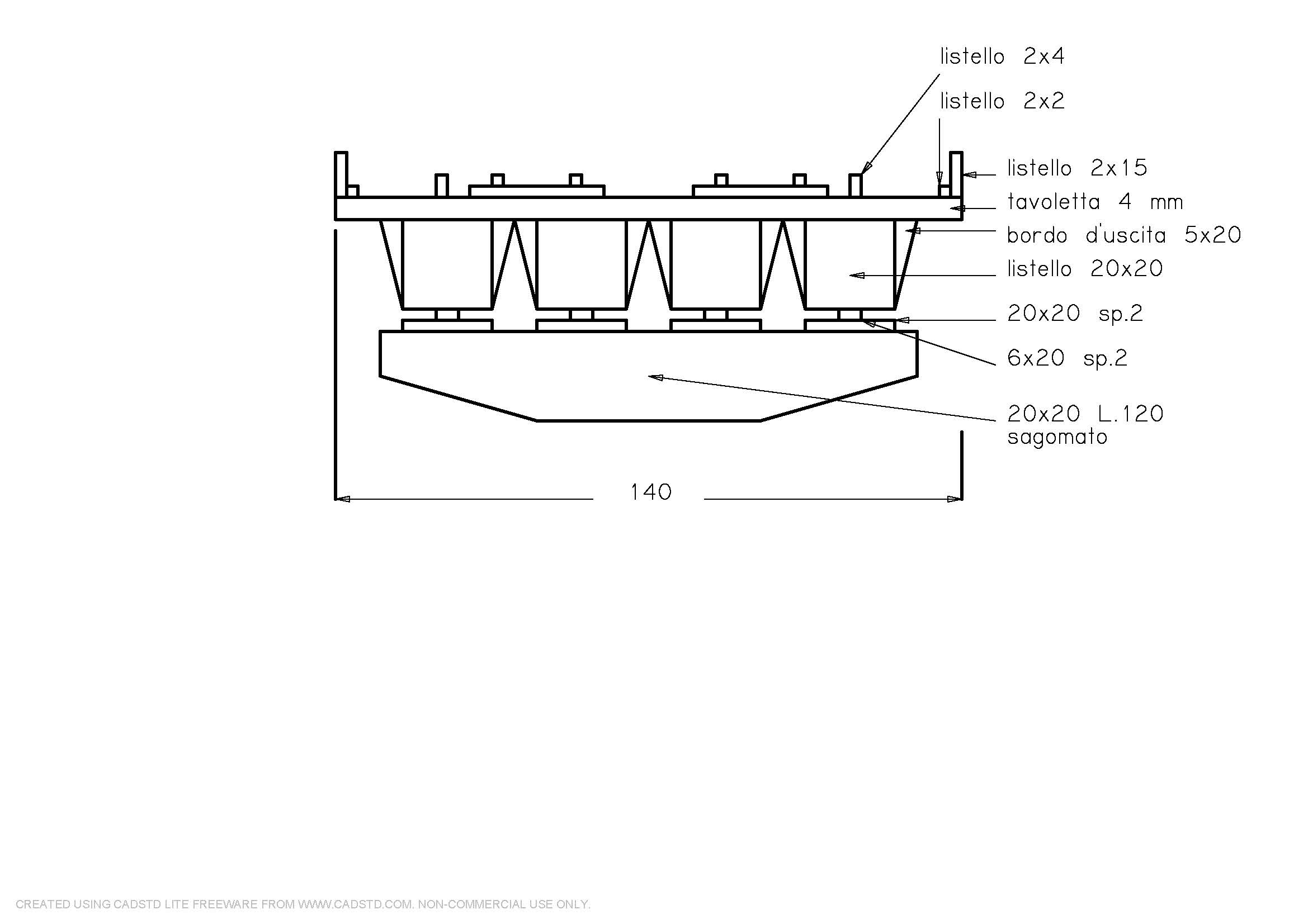

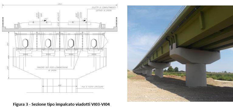

Mentre il modulo rimessa attende impaziente il fissaggio definitivo dei binari e il completamento dell'impianto elettrico, ho elaborato un piccolo progetto di viadotto da realizzare utilizzando listelli e tavolette di balsa che solitamente vengono impiegati in ambito aeromodellistico.

Dimenticavo, l'esempio l'ho preso da qui...

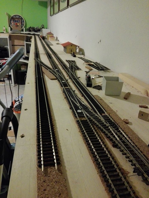

Qualche binario in più...
Ora mancano i binari dello scalo merci, poi mi tocca l'impianto elettrico [xx(]

Bene..... Saluti. Egidio. :cool:
Messaggi: 15732
#97 Messaggio da MrMassy86 »
Mi piace, bel lavoro :cool: Massimiliano :cool:
