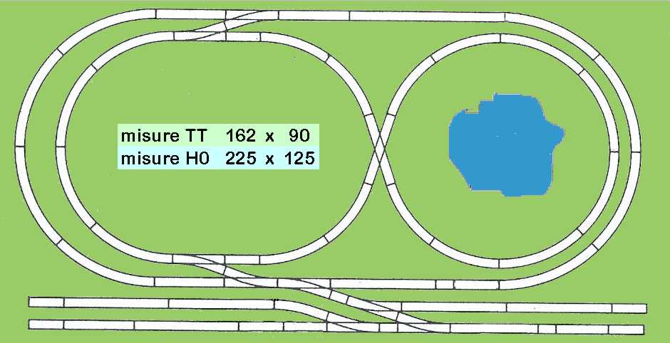

Ciao, sono Enrico, un neofita che si sta appassionando dopo aver comprato un po' di materiale usato sulle bancarelle. Grazie al vostro sito, sono riuscito a fare tracciato 08in scala ho, cioè il <Tracciato ovale doppio con anello esterno perimetrale e tracciato interno a forma di otto incrociato> (mancano solo i due binari morti che vanno verso sinistra, ma ci sono quelli a destra)
48,91 KB. Vorrei fare una domanda al suo autore, Cf69, e scusate la mia ignoranza: è possibile far circolare su questo tracciato due convogli contemporaneamente e, nel caso, come si fa, servono uno o due trasformatori? Grazie Enrico

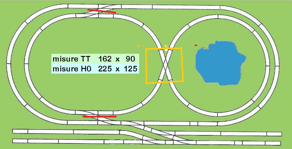

L'incrocio dell'otto ( al centro) è a raso o si eleva con un cavalca ferrovia?
Se la rotaia viene scavalcata tramite ponte no problem se invece a raso rischi un corto, il che devi provvedere a isolare le varie rotaie.
Per far circolare due convogli in analogico si può utilizzare la catenaria dove con due trafo alimenti con polarità diverse le rotaie e la catenaria dando due direzioni differenti.
Anche con due trafo puoi alimentare i tracciati facendo le opportune sezionature isolanti vedi questo link http://www.flaviocapra-bernina.net/plas ... nuale.html
ti darà utili indicazioni, comunque meglio passare al digitale.

In rosso dove devi isolare circuito esterno trafo A direzione SX
circuito interno trafo B direzione DX
In giallo punto critico
Roby

Scusa Roby, ti stai sbagliando riguardo l'incrocio, quell'incrocio a raso non è uno scambio/incrocio ma un incrocio semplice già isolato per sua natura costruttiva, quindi.... no problem!
Considerate che quel tracciato, come molti degli altri scaricabili dal forum, sono tratti dai cataloghi delle ditte costruttrici dell'armamento e quindi sono da considerare come dei semplici tracciati BASE da poter reralizzare con il classico armamento standard da start set e deviatoi dal cuore isolato; tutto senza molte pretese e complicazioni.
