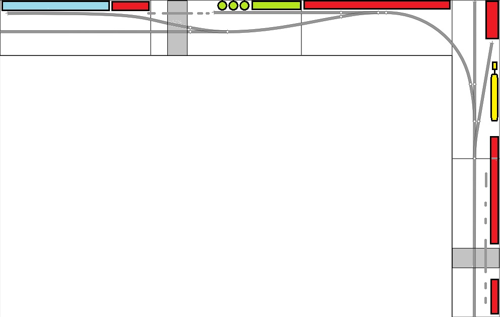

l'idea di base dell'impianto non è cambiata, il tema è rimasto lo stesso, ma lo spazio a disposizione è leggermente aumentato.
ecco lo schema:
44,52 KB
come potete vedere, il piano binari è cambiato drasticamente... è stata fatta una dura cura dimagrante, a scapito di alcune industrie ma a tutto vantaggio del realismo e di una certa "leggerezza" complessiva, per me ora fondamentale (gli ammassi di binari non mi sono mai piaciuti...)
sulla destra c'è quella che possiamo definire la "piena linea", anche se la definizione non è proprio proprio corretta, visto il tema scelto... diciamo che è il binario principale a servizio della zona industriale (per la serie, Contessa Serbelloni Mazzanti Vien Dal Mare.... :razz: ).
in basso a destra c'è l'asta di manovra mobile, mentre in alto a destra il binario continua - oltre il muro - verso l'interno della zona industriale, mentre dal binario "principale" si staccano alcuni tronchini a servizio delle industrie riprodotte.
i tratti tratteggiati sono binari rimossi di raccordi non più in uso.
veniamo adesso alle industrie:
- a destra (colore giallo) abbiamo un distributore di gas GPL, con tanto di bomboloni per lo stoccaggio; il tronchino può accogliere un carro cisterna alla volta - ma con quello che costano le cisterne meglio così :grin:
- al centro (colore verde) c'è una ditta di stampaggio plastico, con magazzino e silos per lo stoccaggio dei pellet. qui il tronchino è più lungo, ci stanno 2 carri; c'è posto per un carro chiuso davanti al magazzino più un tramoggione per i pellet, oppure due tramoggioni.
- a sinistra (colore azzurro) c'è un distributore di prodotti alimentari, un semplice magazzino coperto abbastanza anonimo. qui possono sostare fino a 3 carri contemporaneamente, sia isotermici che frigo.
- gli edifici in rosso sono industrie non raccordate o che lo sono state in passato, perlopiù capannoni, magazzini vari ecc...
- per ora non ho previsto un punto ben definito che funga da "team track", vedremo più avanti...

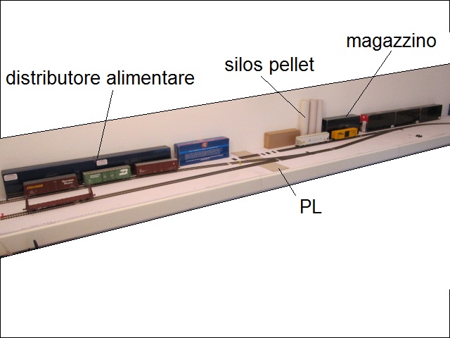

un paio di foto:
67,61 KB
91,27 KB
nota: le scatole dei modelli e i rotoli dela carta scotex sono eccellenti mockup :grin:
qualche nota tecnica:
- le dimensioni dell'impianto sono 2 x 3,1 m, per 35 cm di profondità nella parte lunga, e 30 cm nella parte corta, l'altezza da terra è di 146 cm circa
- l'impianto è costituito da 5 sottomoduli, poggianti su reggimensola in lamiera stampata, due per modulo
- l'asta di manovra è lunga 90 cm circa
- l'armamento è il Peco code 83, prodotto per il mercato USA, quindi con deviatoi e traversinatura all'americana; i deviatoi saranno oggetto di una profonda elaborazione, tra l'altro con nuovi aghi e nuovi tiranti
- l'alimentazione sarà ovviamente DCC, con tanto di Sound "dedicato", ma di questo ne parlerò più avanti...
- i deviatoi saranno mossi a mano, anzi, a dito... :geek:

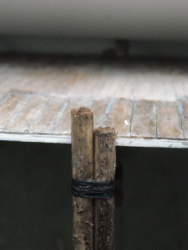

....posto un paio di immagini relative a dei supporti che sto realizzando per una banchina.....il tondino è in balsa, ho accentuato la venatura "graffiando" il legno con un piccola raspa dai denti piccolissimi e poi ho dato la china color seppia diluita con l'alcool....risulta una buona base per qualsiasi colore si voglia dare al legno.... :cool: :wink:
68,63 KB
36,75 KB

Ottimo lavoro, Carlo, magistralmente eseguito. Il colore dell' invecchiamento del legno e' a dir poco perfetto !! :cool: :cool:
Saluti. Egidio. :cool:

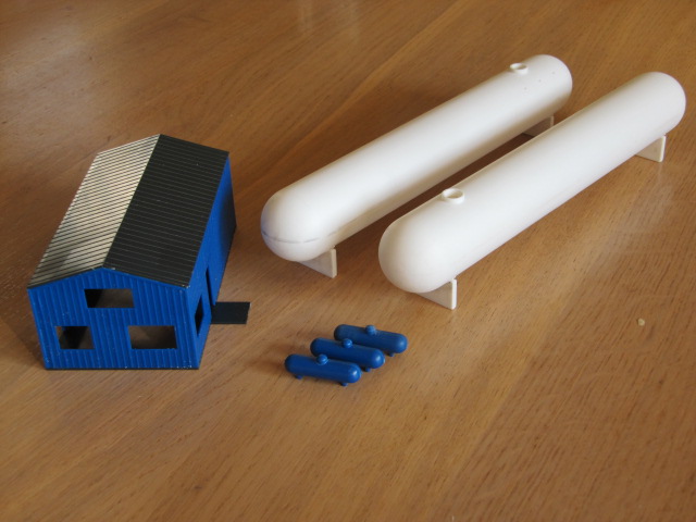

ciao a Tutti, un piccolo aggiornamento:

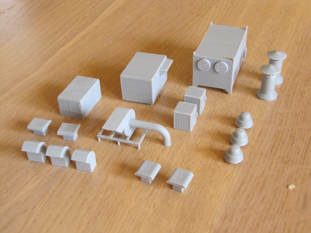

ho iniziato a realizzare quello che sarà il distributore di GPL, partendo da un kit, il Walthers Cornerstone 933-3011 "Central Gas and Supply".
le bombole mi hanno fatto penare non poco, dopo l'incollaggio ho dovuto stuccare la giuntura e carteggiare, nella foto si nota appena la linea scura a metà bombola... il fabbricato invece è molto basic come assemblaggio, basta un po di colla. idem le bombole blu più piccole, due gusci e via.
85,67 KB
nel kit sono fornite anche tutte le tubazioni, ma dovendo disporre le bombole in modo diverso rispetto a quanto prevede il kit, rifarò le suddette con un profilo tondo in polistirene da 1 mm di produzione Evergreen.
ho messo le mani anche su un seconod kit, il Walthers Cornerstone 933-3733 "Roof Details". si tratta di 2 sole stampate in plastica grigia, con il necessario per costruire una serie di condizionatori, aeratori, prese d'aria, camini ecc... adattissimi all'uso su capannoni e fabbricati industriali. ecco qualche esempio:
94,3 KB
una mano di grigio metallizato comcluderà il lavoro.

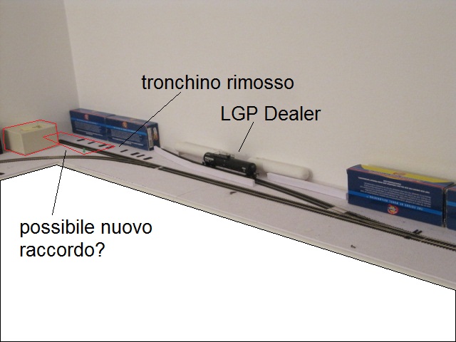

oggi pomeriggio ho modificato il piano binari; il tronchino del raccordo GPL è stato spostato più a sud, allungandolo ma lasciando sempre lo spazio per un solo carro cisterna. l'idea al momento è quella di recintare il raccordo e aggiungere un cancello di accesso a protezione della proprietà, situazione molto frequente al vero.
73,66 KB
nell'angolo nord-est ho allungato il capannone in disuso (scatole blu), e rivisto quello che era il binario di "piena linea"; al momento propendo per farlo sparire dietro al fabbricato in rosso, magari con qualche bel cespuglio, a simulare un tratto non più in uso, come questo:
162,27 KB
la seconda ipotesi è quella di trasformarlo in un nuovo raccordino, ci sarebbe posto per un carro, resterebbe da decidere l'industria...

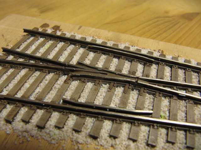

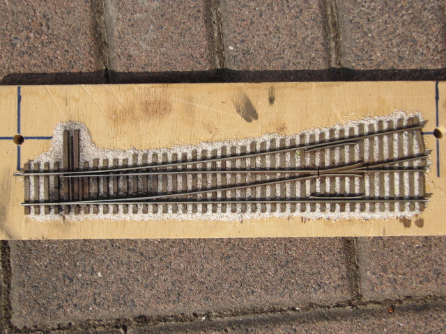

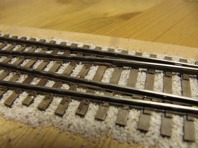

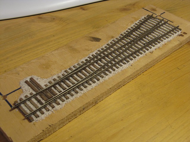

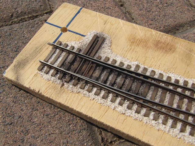

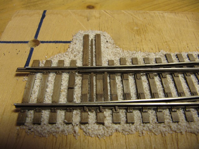

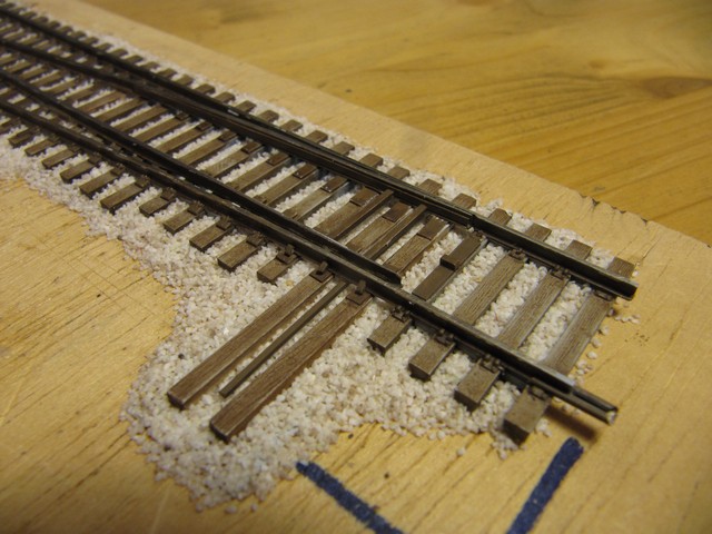

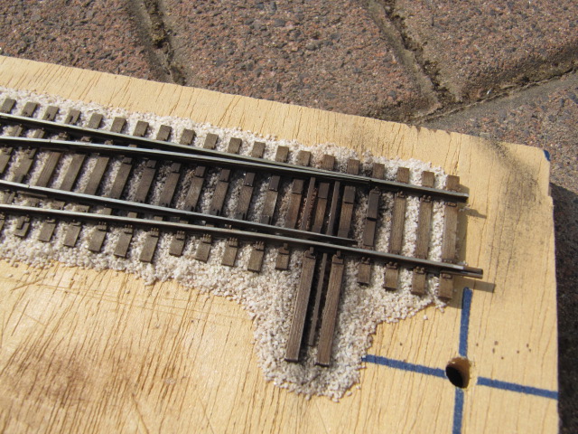

un piccolo passo avanti, il prototipo "0" dei deviatoi Peco che sto modificando:
88,94 KB
92,98 KB
97,37 KB
98,4 KB
85,82 KB
brevemente, le modifiche apportate sono:
- sostituzione degli aghi con altri ricavati da profili di rotaia
- sostituzione delle giunzioni degli aghi
- ricostruzione dei tiranti degli aghi, usando un listello di PS
- isolamento del cuore, quindi NON alimentato
- sostituzione/ricostruzione di alcune traverse
- aggiunta di giunzioni "cosmetiche" e piastre di rinforzo
adesso mi concentrando sul weathering, non ho ancora ottenuto un risultato che mi soddisfa... vedremo più avanti.

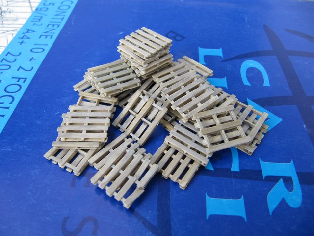

in più ho preparato dei piccoli dettagli, un pò di bancali - in kit, montati e verniciati - da disseminare in giro per l'impianto:
93,22 KB
saluti
Francesco :geek:

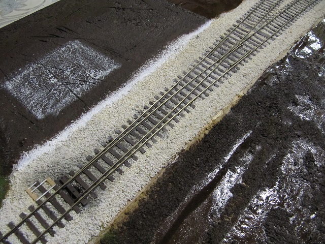

nel frattempo ho scurito ancora un pò le traverse, e ho applicato del pigmento bruno a secco sui fianchi delle rotaie, e del pigmento nero nella zona degli aghi, a simulare il grasso lubrificante e sporco in genere.
171,14 KB
177,17 KB
167,72 KB
saluti
Francesco :geek:
