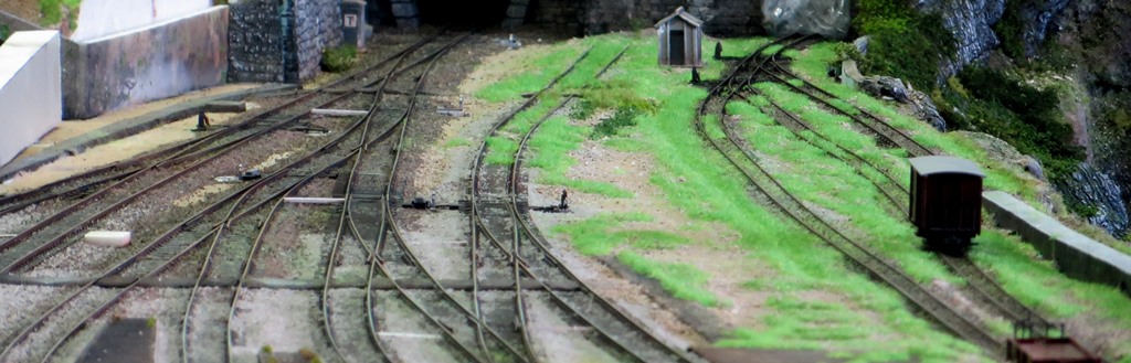

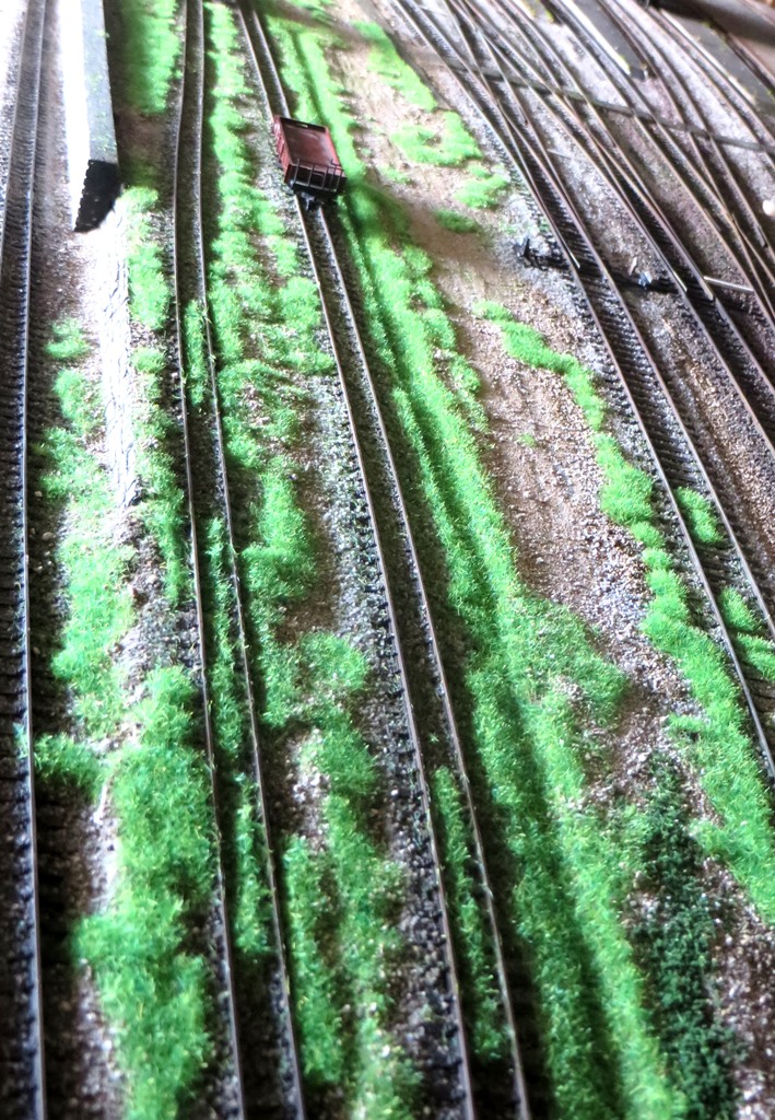

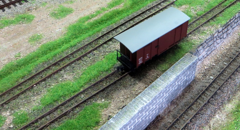

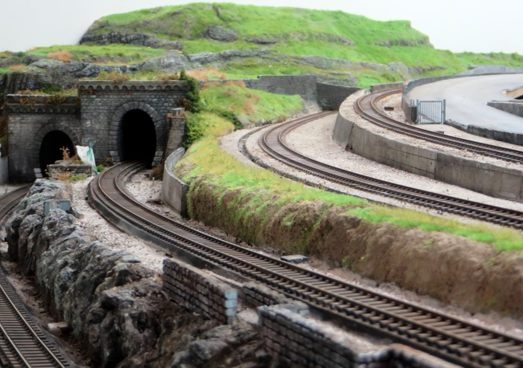

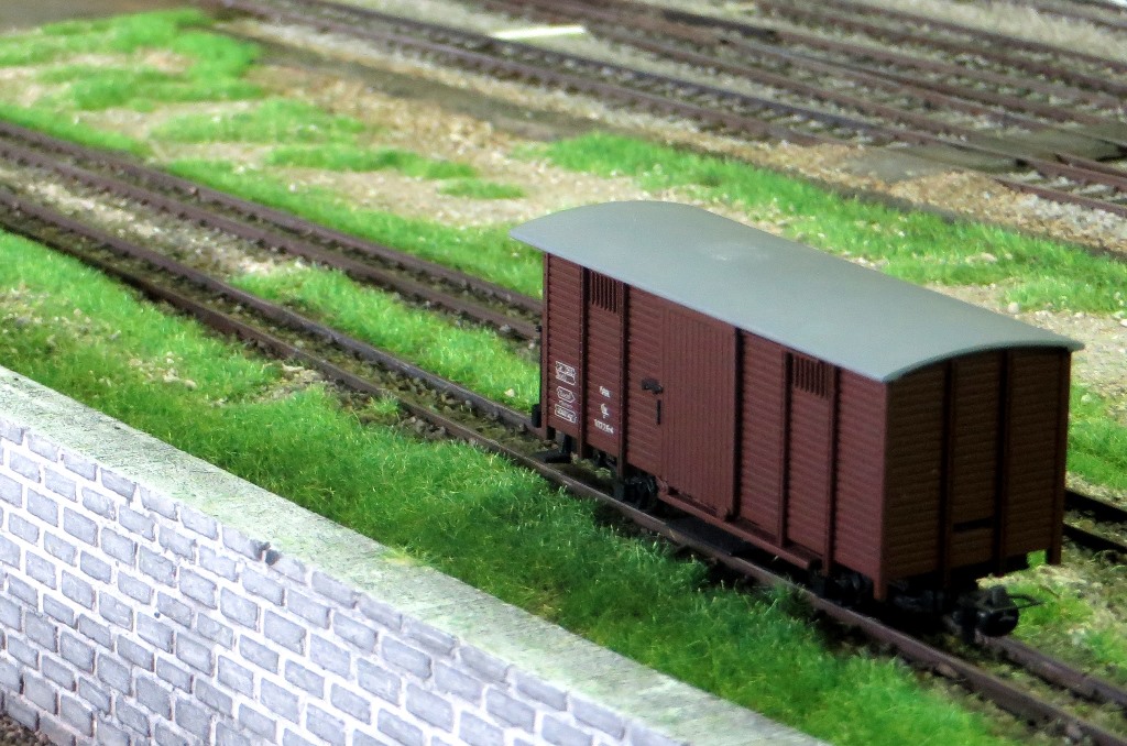

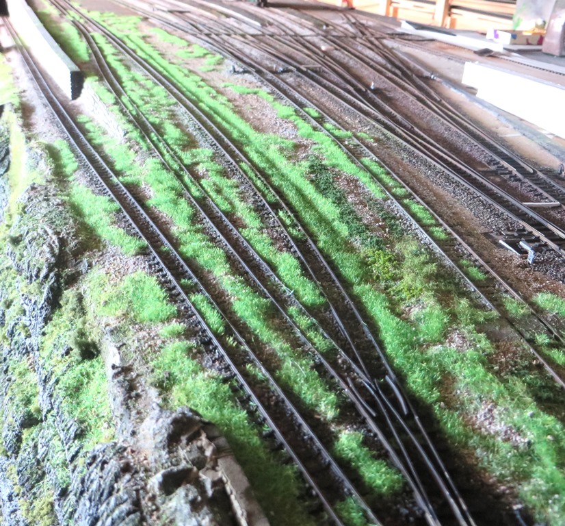

Nell'area dello scartamento ridotto sto facendo pratica con la posa dell'erba in prossimità dei binari, aree sempre molto delicate ed importanti scenograficamente.
Ho usato erba alta 2/3mm che verrà miscelata con altra alta 6mm, sempre con l'applicatore elettrostatico.
Saluti a tutti
Giuseppe

Bellissima la posa dell' erba. Ma hai usato soltanto una tonalita' di colore ? Dalle foto postate sembrerebbe di si.
Comunque stai procedendo bene. :wink: Saluti. Egidio. :cool:

Ciao Giuseppe,
la posa dell'erba mi sembra corretta e di grande effetto scenico. L'unica cosa che non mi convince, ma forse è un'effetto delle foto, è il verde troppo brillante.
Ripeto, è solo una mia opinione, ed eventualmente con l'aerografo puoi correggere la tonalità.
Per il resto stai facendo un magnifico lavoro
Saluti e buone feste
Re: Plastico qdp
#215 Messaggio da dilan »
Stai facendo un buon lavoro, anche se in effetti anche a me sembra che la tonalità di verde sia troppo accesa.
Così come è piantata è già molto compatta e non sarà facile diversificare con altre tonalità di verde.

Grazie a tutti.
Riguardo il colore dell'erba Andrea ha detto la cosa esatta, ovvero devo ancora dipingerla e lumeggiarla. Poi userò quella da 6mm che ha una tonalità diversa :)
Saluti :)
Giuseppe

Egidio, sì ho usato solo una tonalità di verde proprio perché dovrò dipingerla e sfumarla.
Dilan, le foto ingannano un po', dal vivo è meno accesa ma va comunque dipinta ;)

Beh certo, se la dipinti dovresti raggiungere un risultato ottimale, ma, toglimi una curiosità, non avresti fatto prima ad utilizzare miscugli di erbe di varie tonalità?

Come ho scritto, voglio fare qualche esperimento mutuato da altri diorami in scale 1/35. Se il risultato non mi dovesse soddisfare tornerò ai canonici classici metodi per l'1/87 come da te suggerito :)

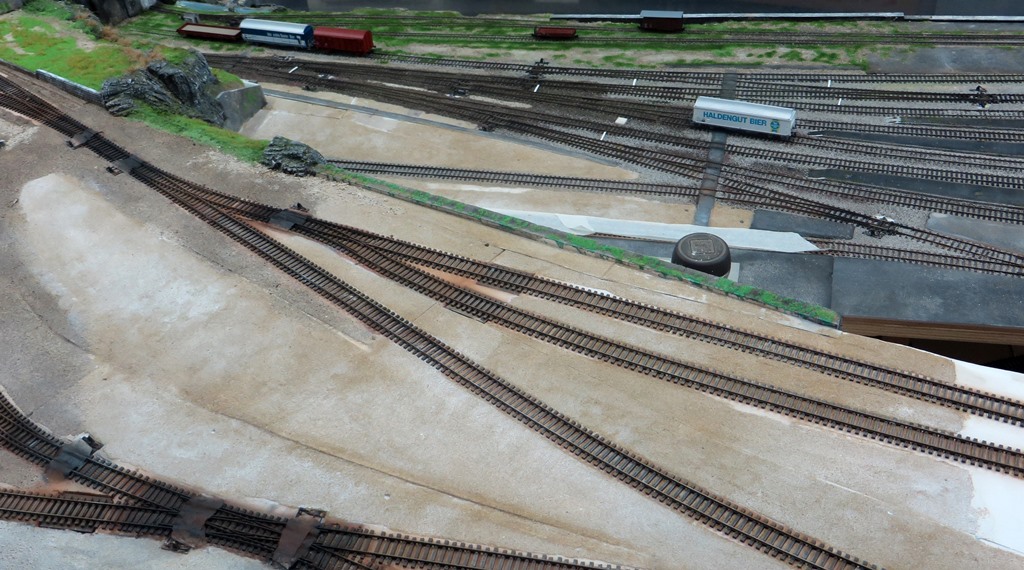

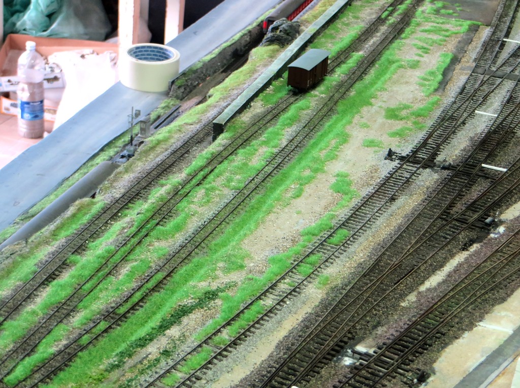

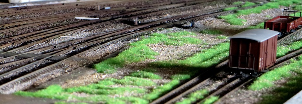

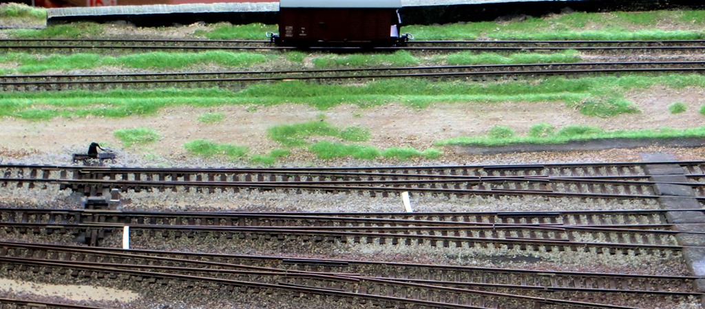

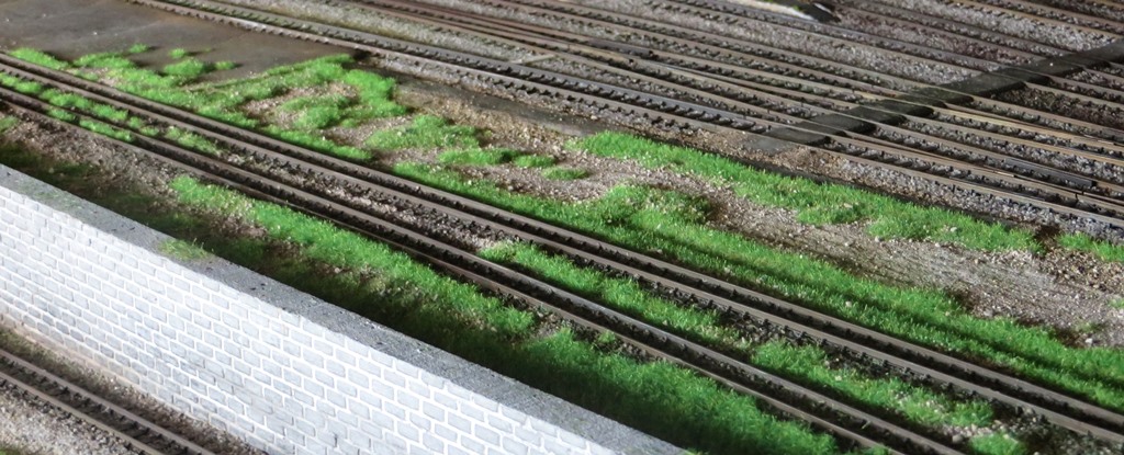

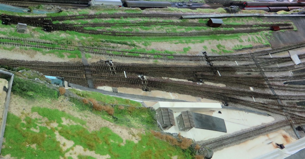

Lentamente si avanza.
Ho deciso di lavorare su grandi aree con la stessa tipologia di lavoro.
In questa fase sto implementando la posa della terra di base, soprattutto a ridosso dei binari, orientandomi su tinte molto chiare.
In foto i colori si devono ancora sciugare e quindi stabilizzare.
Poi procederò con i picchetti per il controllo in curva e la massicciata. Quindi con l'erba bassa un po' ovunque.
A quel punto il più sarà fatto e potrò occuparmi dei manufatti edili, industriali e di tutto il costruito in generale come i coronamenti dei muretti sia in c.a. che in mattoni ecc ecc
Azz non si finisce mai...
In basso le foto del sottofondo di terriccio limitrofo ai binari e quello che in buona parte sarà ricoperto da erbacce ed edifici.
Ho evitato tinte uniformi per creare dei toni di luci e d ombre che spero a lavoro finito diano il loro contributo.

Assolutamente splendido, peró spero sia un effetto della foto il colore dell'erba che sembra quasi fluorescente....
QdP
Messaggi: 700
Re: Plastico qdp
#224 Messaggio da QdP »
Se ti riferisci alle foto in alto, l'erba era un po' plasticosa in effetti. Ho provveduto a dipingerla con acrilici Tamiya opachi con aerografo.
Comunque nelle foto il verde "mi spara" sempre, non so che farci...
