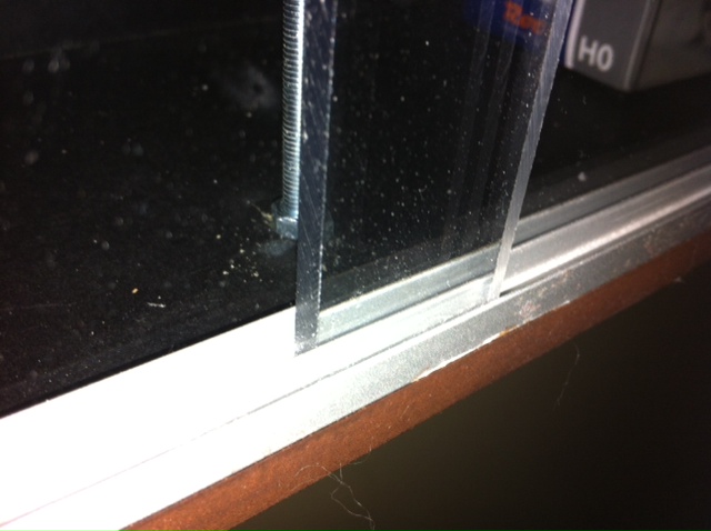

Questa è quella che mi sono costruito io.
70,58 KB
Dimensioni 900 di larghezza per 600 di altezza (profondità 120)mm.
Il dettaglio mostra il profilato a doppia U che ho utilizzato come guida per le ante scorrevoli (sono in Plexiglass spessore 5mm).
83,86 KB
Il mobile è poi stato verniciato con impregnante a base acqua tinta ciliegio e poi laccato.

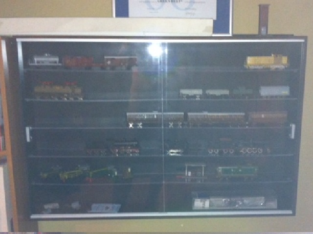

qualche aggiornamento..
dovrò vedere di far flettere meno il ripiano centrale, gli altri vanno abbastanza bene.. domani taglio a misura i profilati a doppia U e finalmente posso almeno chiudere il sopra.
In attesa delle luminarie... :grin:

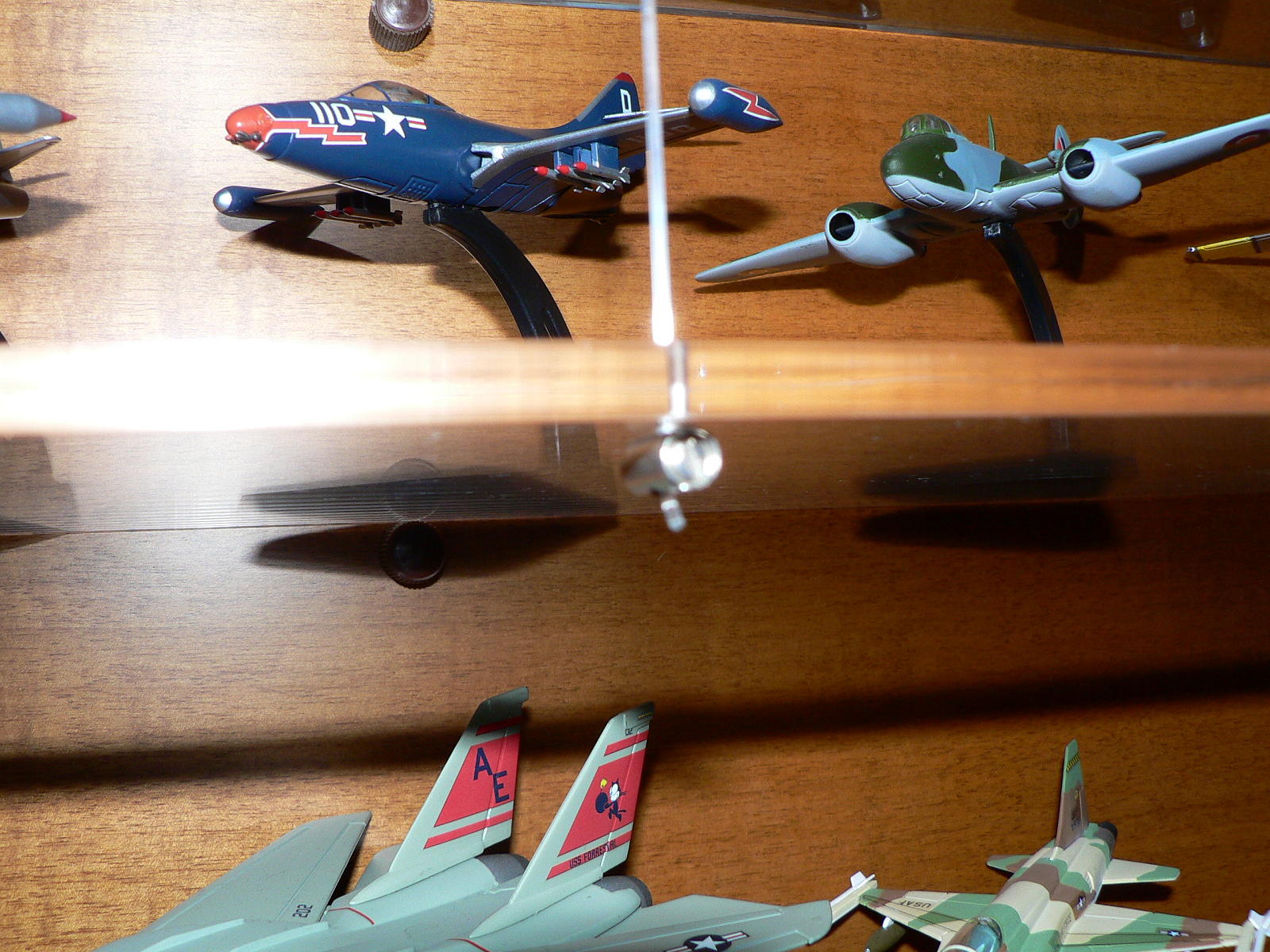

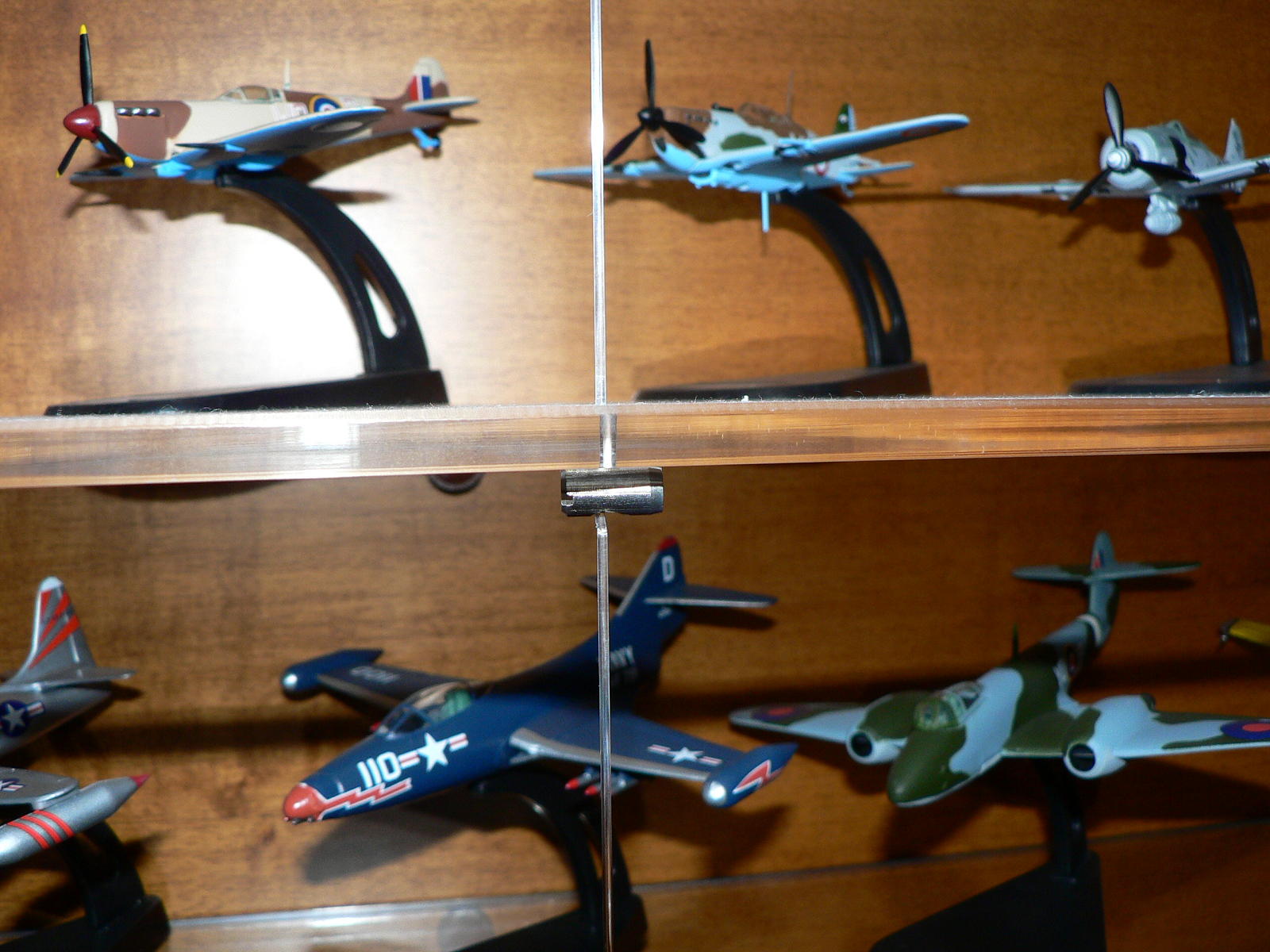

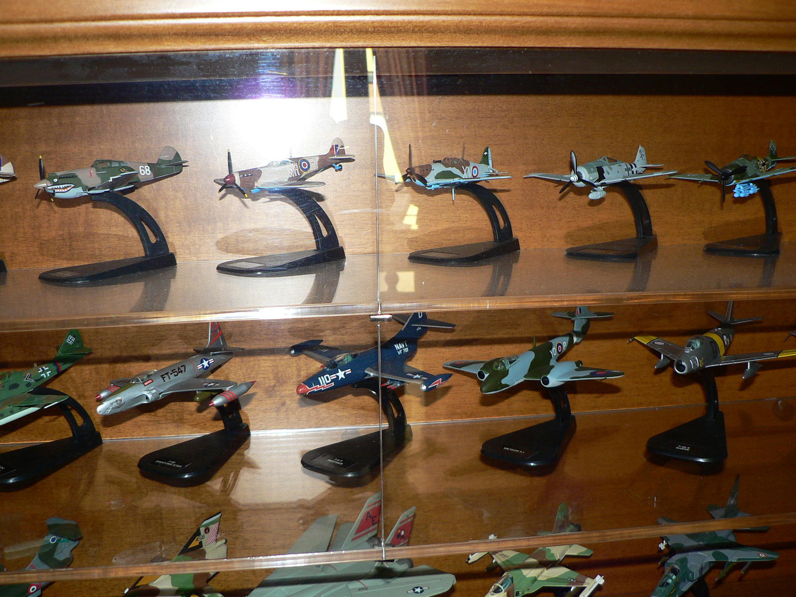

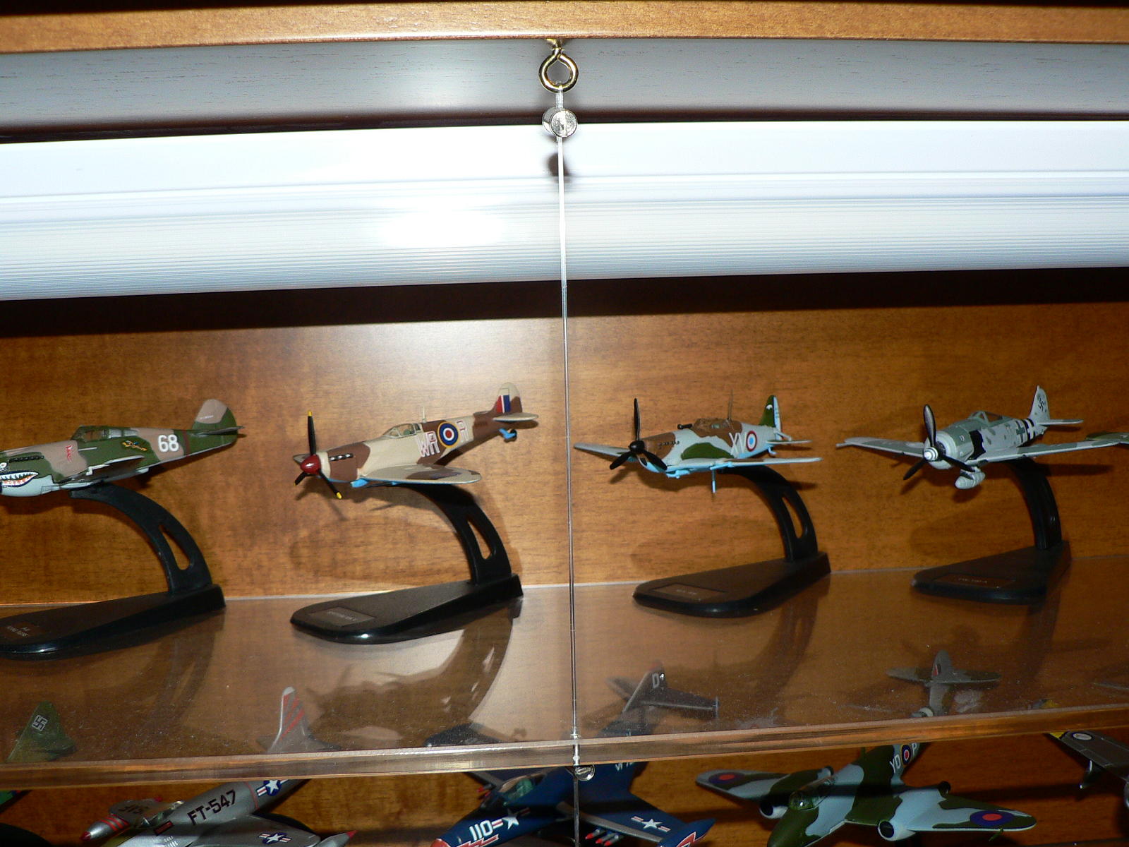

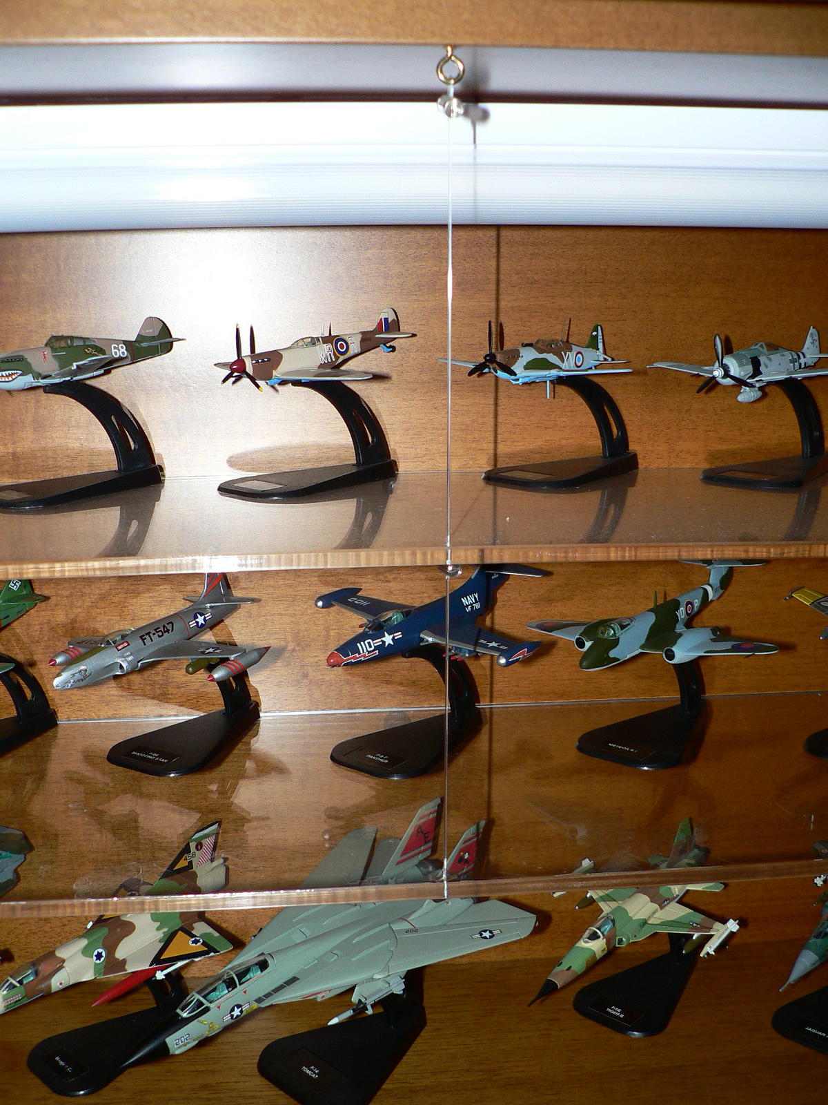

Jack, per evitare la flessione al centro delle mensole, ho utilizzato una sospensione per quadri al centro delle mie mensole in plexi da 5mm x 1300mm......... è praticamente invisibile.
Se vuoi vederla ti invito a guardare il filmato qui: topic.asp?TOPIC_ID=7166 ; guarda attentamente il centro delle mensole dal minuto 3,11 in poi e vedrai meglio la sospensione. Se riesco posto qualche foto in dettaglio, per adesso accontentati del video.
cf69
Messaggi: 2002
Nome: Fabio
Re: La mia vetrinetta per i rotabili e...
#23 Messaggio da cf69 »
Salve, per come promesso ecco le foto del sostegno centrale delle mensole, tale sistema è solo nella parte frontale; nella parte posteriore ho adottato dei semplici reggimensola cilindrici per mobili (marroni nella foto) avvitati sulla parete di fondo della vetrina.
Buona Visione e Buon Lavoro!

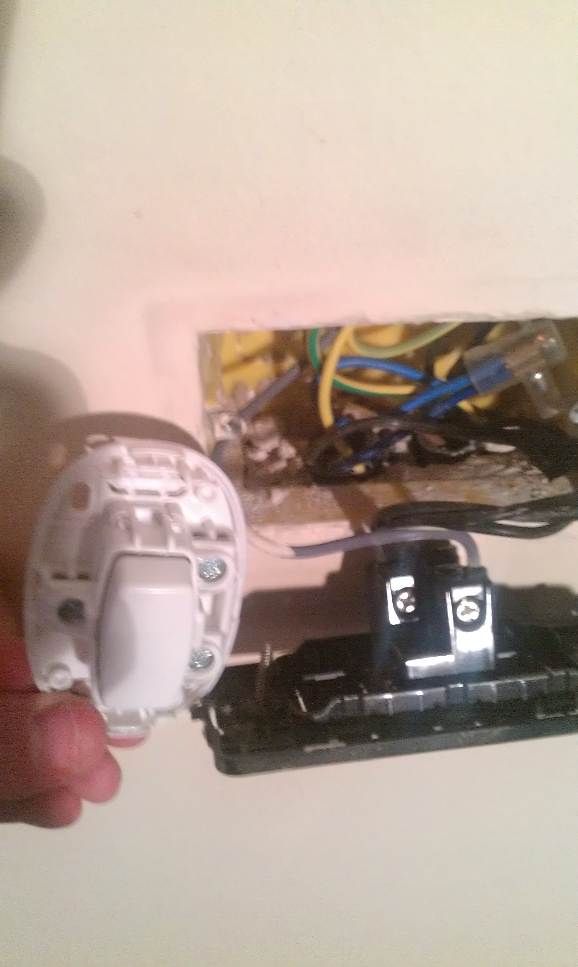

ragazzi, ho bisogno per favore di un consiglio al volo, importante, prima di far danni (chiedere è sempre meglio) [:I]
come da foto sotto, devo togliere i cavi dall'interruttore a muro (nero a destra) e metterli in quello bianco (a sinistra)..quali vanno dove?
812,33 KB
ce n'è uno grigio che va nel blocchetto più alto, e due neri in due buchi nel blocchetto più basso..
grazie mille!!!![:I]
