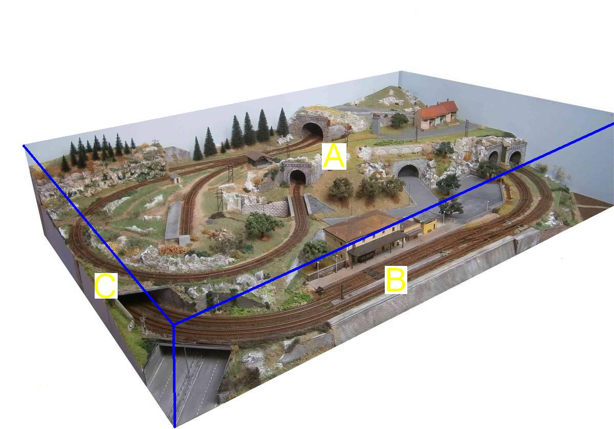

Antche tra A e C, e B e C? Perchè gli spigoli sono 3

L'ideale credo sarebbe un pannello piegato a 90 gradi come da preventivo.
Ma la spesa è esagerata, quindi opterei per il fai da te.
Così facendo, per nascondere l'inestetismo del taglio, metterei una cornice sul bordo frontale.
Un listello angolare, non so se mi spiego.
Ciò aiuterebbe a nascondere eventuali inestetismi del taglio.
Si Edgardo, è corretto.
Però i due pannelli in plexiglas, potrebbero poggiare su dei sostegni laterali.
Ma forse sarebbe più estetica la cornice.

Era quello che volevo dire, i bordi vanno coperti. Del resto farlo in vetro sarebbe stata la stessa cosa perchè non lo puoi piegare.
Per il fai da te bisogna solo riuscire a trovare i fogli di plexiglass delle dimensioni del plastico, poi li si montano con le cornici o listelli.
C'è il problema, anche se minimo, del peso.
Fare tutto un pezzo o un insieme di tre parti che si appoggiano l'una con l'altra?
Sarebbe comodo per il trasporto ma richiederebbe un po' di lavoro in più.
Secondo me dobbiamo vedere se riusciamo prima a trovare dei fogli di plaxiglass che coprano le superfici dei plastico e che non costino uno sproposito. Poi vediamo come unirle.

Oggi ho fatto un giro al leroy merlin qui in zona e ho visto quello che avevano.
Non era plexiglass, ma qualcosa di simile. Purtroppo non mi sono segnato il nome del materiale, ricordo che era plastiqualcosa.
I fogli a disposizione erano:
- 1000x2000x5 mm al costo di 55,20 euro;
- 1000x1000x5 mm al costo di 36,40 euro.
Di questi ce ne hanno parecchi, poi ce ne erano anche di finestock con misure tipo 1000x500x5 mm, ma senza prezzo.
Per il taglio purtroppo non ho chiesto. Ho fatto tagliare il compensato per i moduli del TT e mi sono dimenticato.
Comunque se non hanno dei vincoli particolari te lo tagliano, tipo impastature della lama o robe simili.
Quando ho chiesto di tagliare il compensato in striscie da 9 cm mi hanno detto che non era possibile per via delle norme di sicurezza.
Loro tagliano dai 10 cm in su...
Taglia a parte che si possono verificare il materiale c'è.

Grazie Edgardo, noi abbiamo le seguenti misure:
Pannello B 155cm x 40cm
Pannello A 155cm x 100cm
Quindi con un pannello 220x100 possiamo realizzare la parte superiore con un taglio laterale.
Per la parte frontale ce ne serve però un altro 200x100 ed avremo uno scarto da 60 cm.
Se ci fosse stato 200x150 eravamo a cavallo.
Quindi il costo ammoneterebba a 100 euro circa.
Per quanto concerne le strisce da 9 cm io ho una troncatrice con lama superiore, la posso portare da te. :wink:

Se non mi costa un capitale, vorrei far realizzare una cosa del genere.
In pratica realizzarei due pannelli laterali azzurri ed un angolare in plexiglass (lati A e B) ad incasso.
Lascierei anche il pannello sul fondo.
Che ne dite?
111,35 KB
