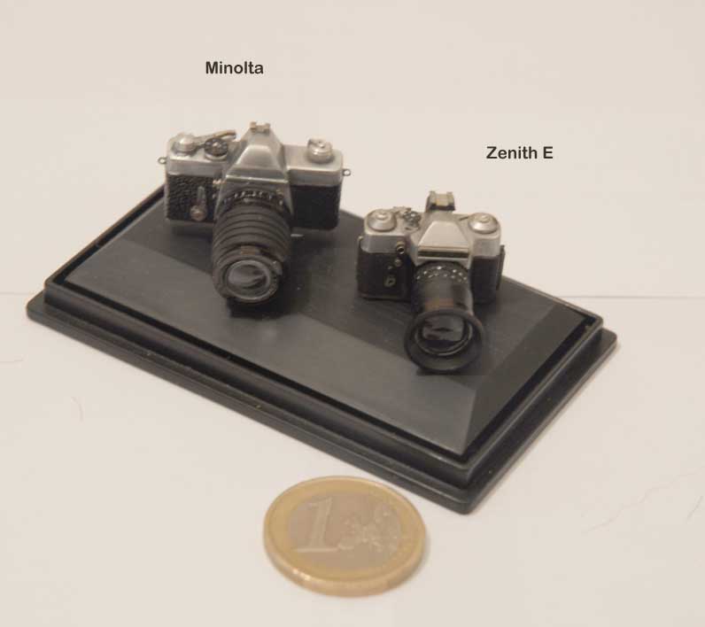

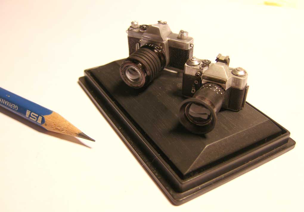

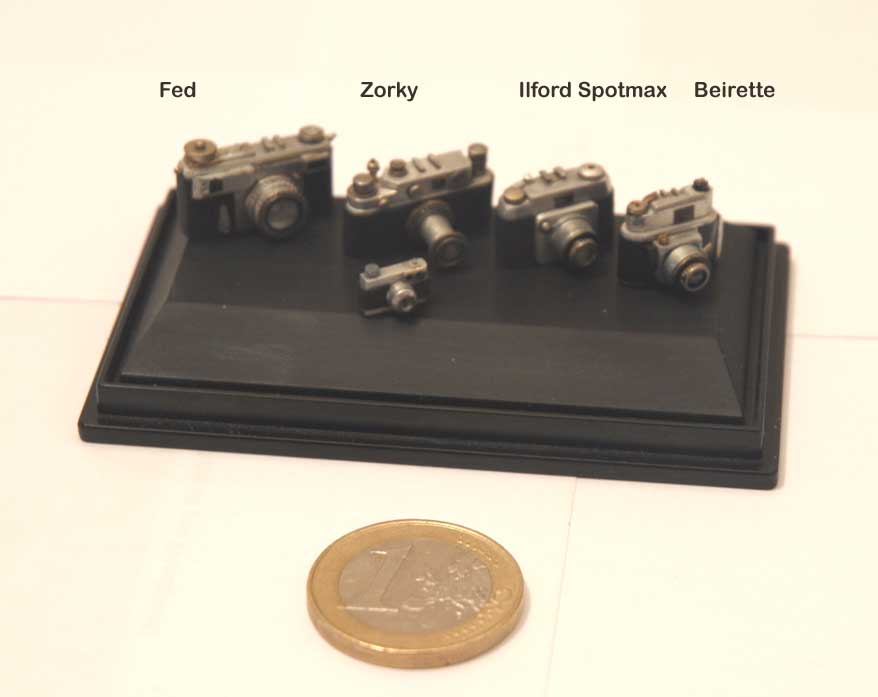

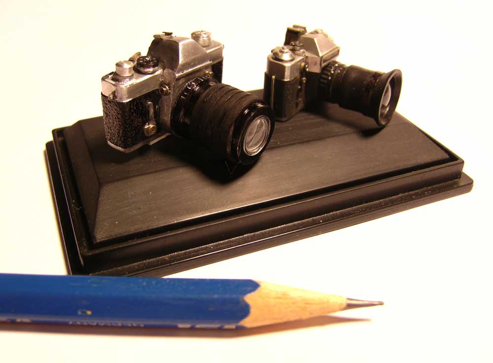

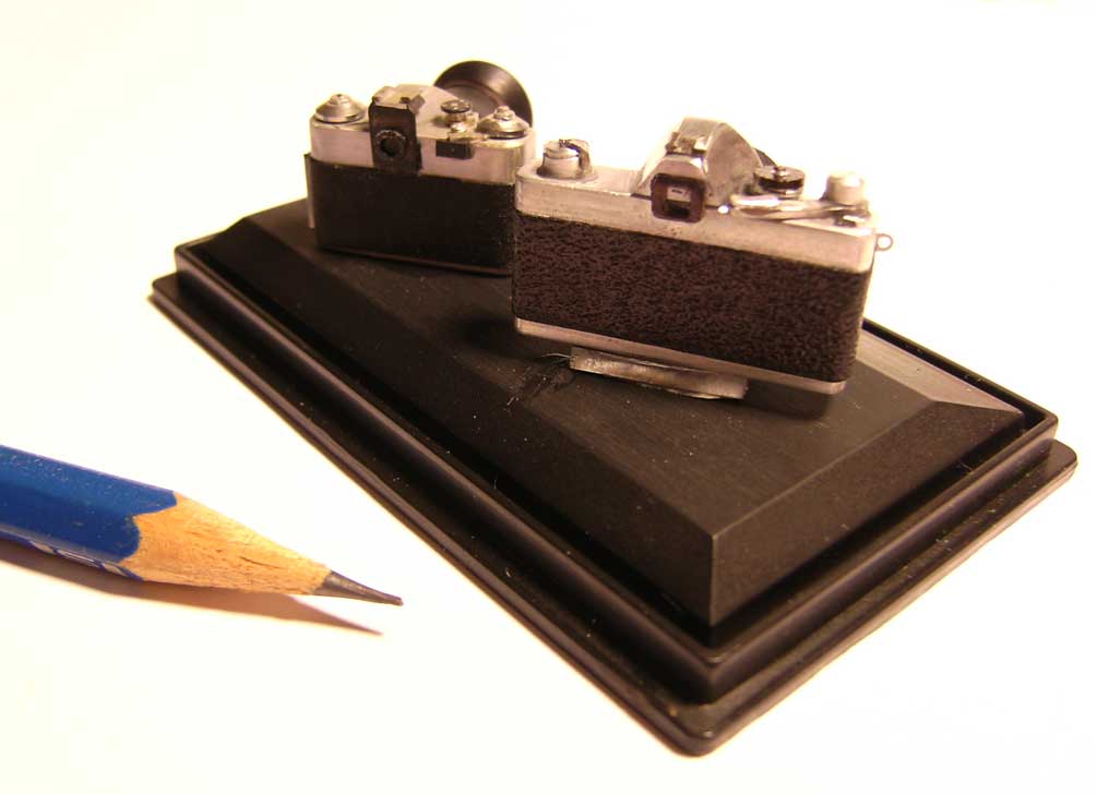

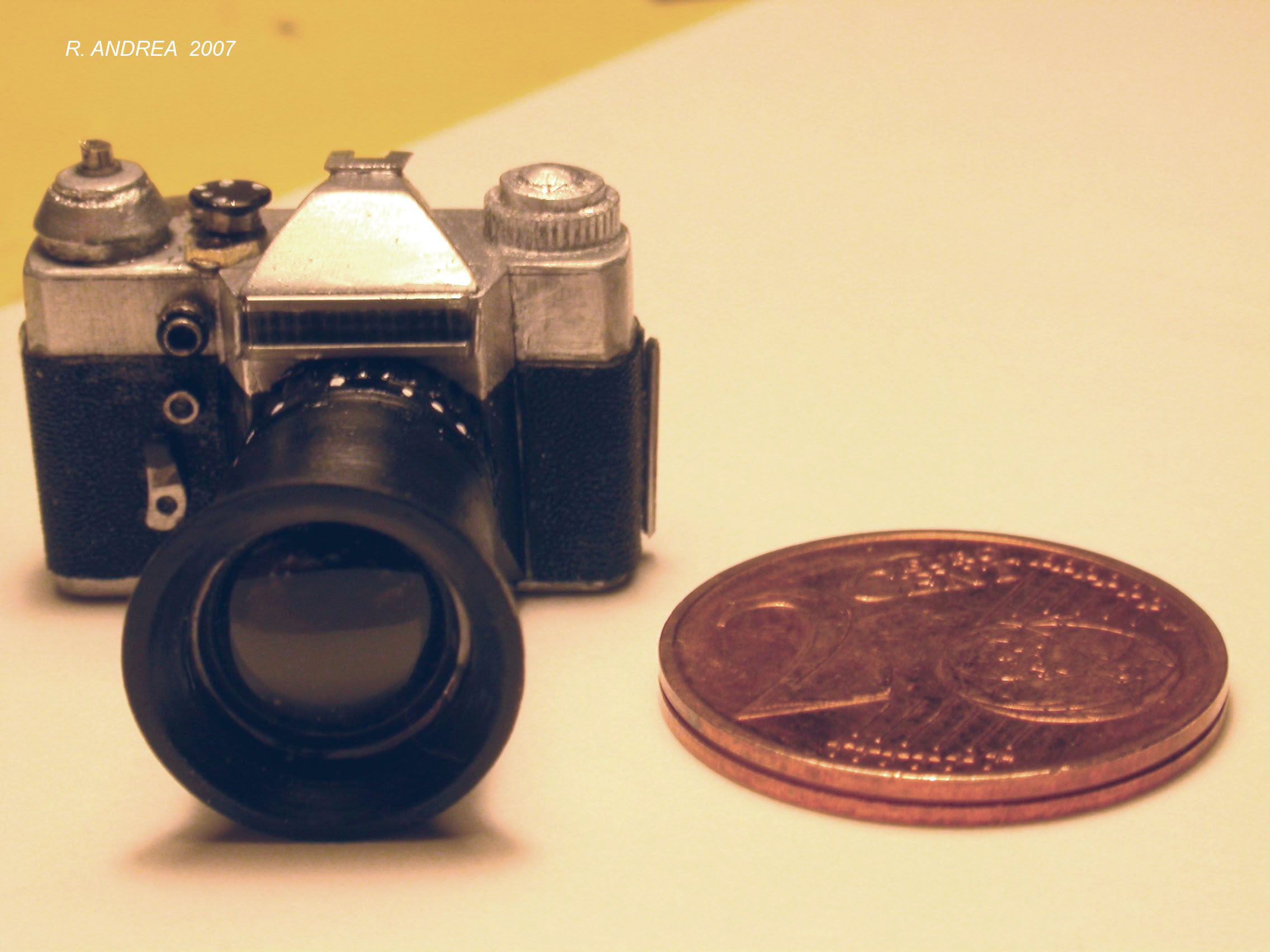

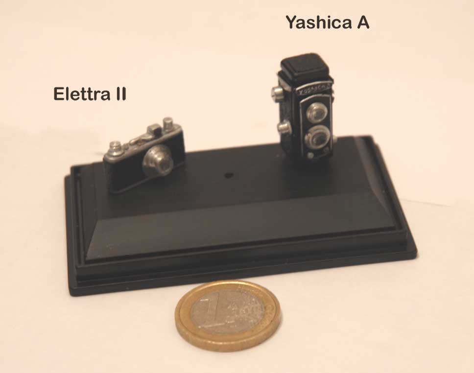

Ciao a tutti....se volete fotografare meglio i modelli in scala TT , una soluzione ci potrebbe essere...ci vogliono macchine fotografiche adatte !...quali....?
Le mie ...hehehehe :
20,88 KB
22,95 KB
21,52 KB
326,95 KB
Dunque , ho la passione per la fotografia , in special modo , quella ferroviaria ; l'idea di realizzare micro macchine fotografiche nacque intorno agli anni " 80 " , allora le facevo con poche cose ed in legno , ottenendo
risultati discreti , ora le realizzo totalmente in metallo , anche perchè
possedendo da un po di tempo il tornio , ne posso realizzare perfettamente gli obiettivi . Prima di farne una , mi documento molto bene , le reflex sono
impegnative soprattutto per il pentaprisma , che deve essere realizzato con molta precisione , altrimenti la forma del corpo macchina risulta falsata .
Le realizzo in alluminio da 3 o 4 mm , gli obiettivi possiedono lenti in vetro
incastonate , trovarle un po difficile di questi diametri io le ho recuperate da vecchi obiettivi di piccole macchine scassate o quelle usa e getta; il corpo macchina è foderato da plastica adesiva ruvida , quella che comunemente si trova nei brico venduta a metro . La minutaglia proviene da vecchi orologi fuoriuso oppure da altre cose meccaniche .
Ora quando ritrovo l'ispirazione , ne realizzo qualcuna , basta il solito attrezzo , l'archetto da orefice , limette varie e carte abrasive .
La più fedele di tutte è la famosa Zenit E russa , di cui ne ho riprodotto anche l'esposimetro frontale .

Andrea... un'altra delle tue!
Come "il plastico nel plastico"...
no comment! sono senza parole!

...Andrea, non ho proprio parole, pure le macchine fotografiche......sei un artista!!!!

Scusa Andrea, ma la Zenith per caso ha ottiche Zeiss?
Sei prorpio un mago!!
Messaggi: 4186
Re: Fotografare la scala TT....hehehehehe
#12 Messaggio da Andrew245 »
hehehehehe , Massimo ..no ma ha un buon obiettivo....se avrò tempo , la prossima reflex vorrei tentare di farla con il dorso apribile.....
