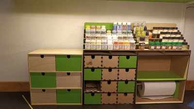

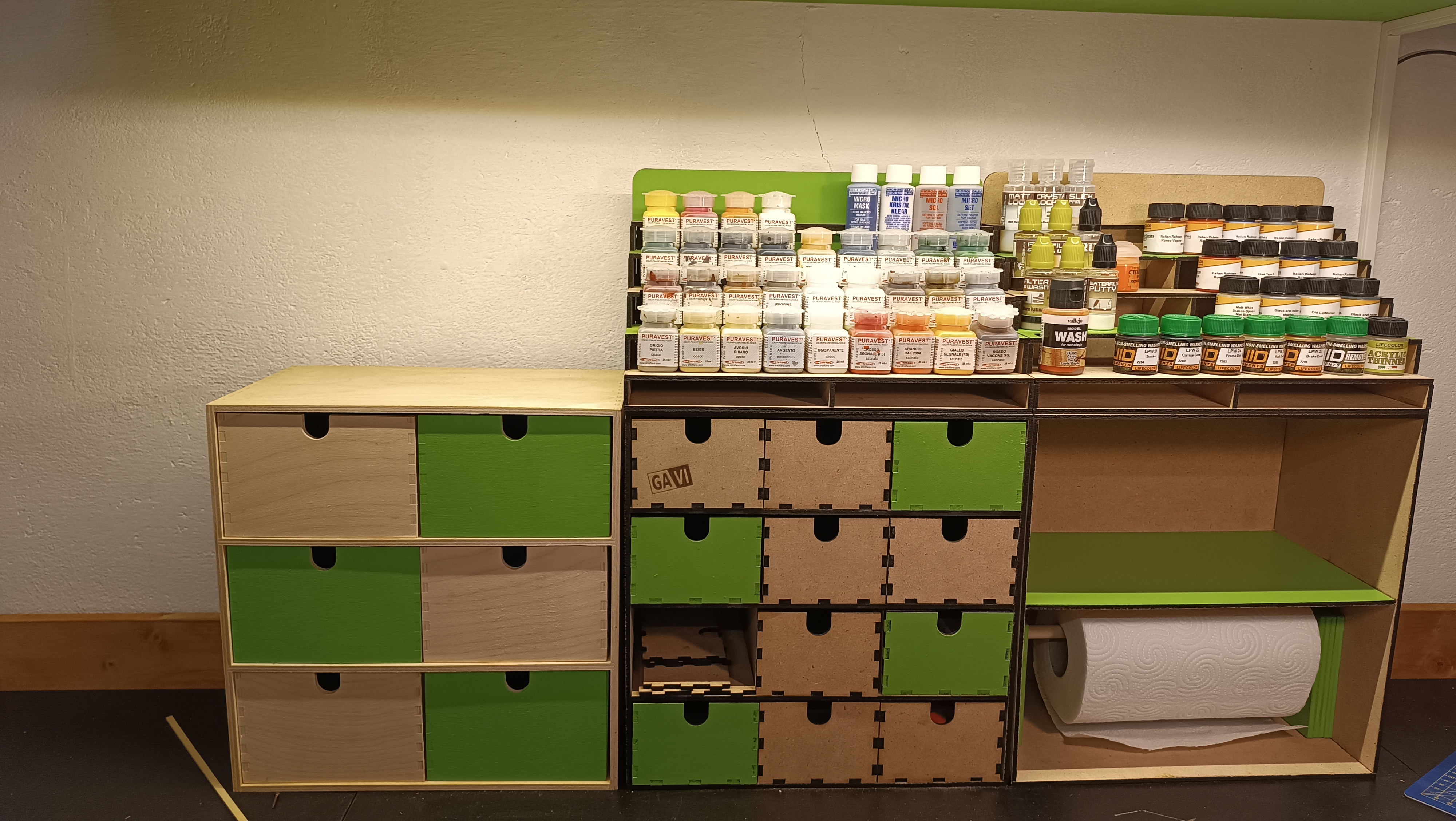

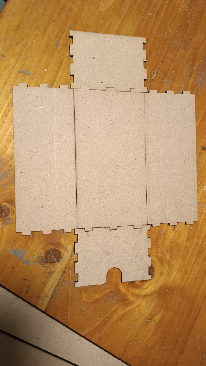

Era da un po' di tempo che avrei voluto mettere ordine sul mio banco da lavoro anche perchè ormai era diventato impossibile lavorarci :-)
Ho deciso quindi di fare pulizia, montare un mensola più lunga sotto la quale ho montato una barra led
Gurdando n giro per il web ho trovato questo sito che produce tutta una serie accessori componibili per il nostro hobby https://hobbyzone.pl/ a prezzi decisamente accessibili.
Ma il bello è farseli !!

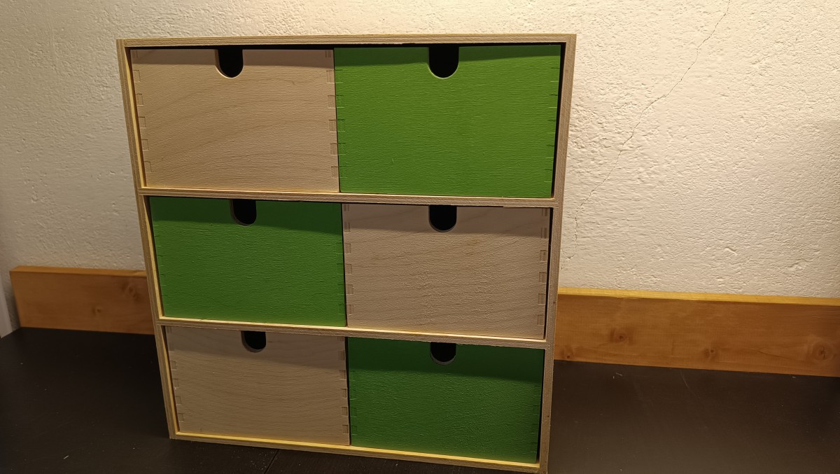

Ho quindi deciso deciso di tenere la vecchia cassettiera ikea e basandomi sulle misure di questa costruire tutti gli altri componenti da tagliare al laser e assemblare.

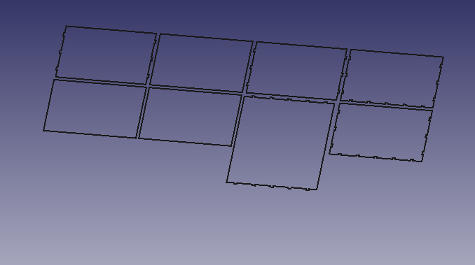

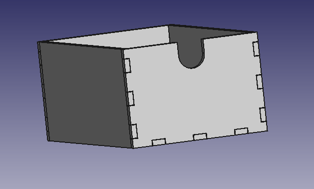

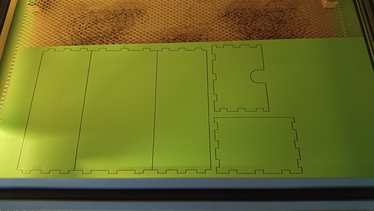

Con freecad ho disegnato i vari moduli e cassetti, ecc
C'è un addon di freecad che permette di crere i vari pezzi da tagliare e applicare automaticamente anche i tab per gli incastri

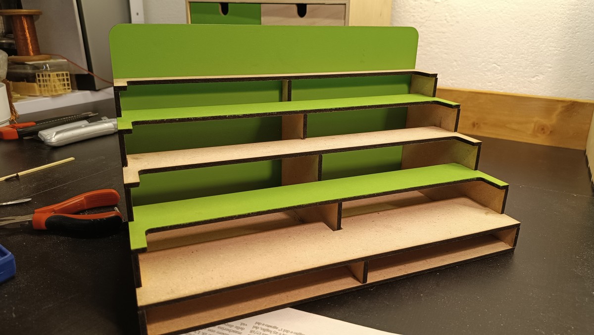

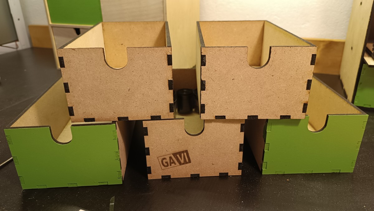

Tagliati la laser con tanta pazienza perchè il mio non è molto potente e per tagliare MDF da 4 mm servono 3 passaggi piuttosto lenti

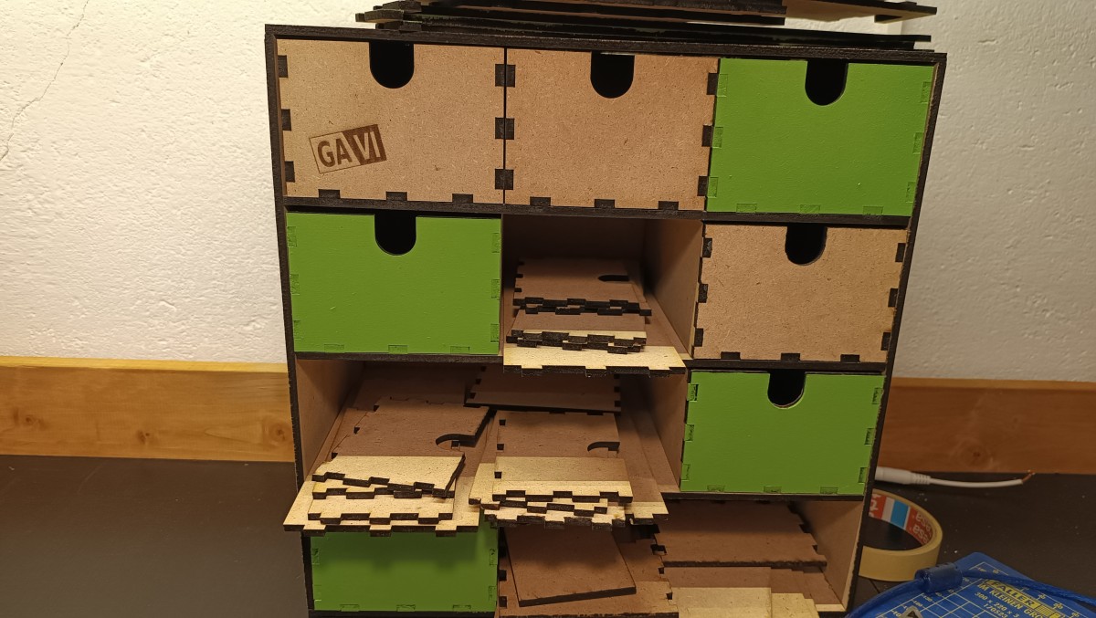

E poi ho assemblato il tutto o quasi.
Porta colori Toffano, ecc.

Caspita Carlo bravissimo. Domanda il tuo è a diodo o a co2? Se a diodo che modello è?

cipiferrari ha scritto: venerdì 10 novembre 2023, 19:27 Caspita Carlo bravissimo. Domanda il tuo è a diodo o a co2? Se a diodo che modello è?
Ciao Claudio è a diodo: Sculpfun S9.
È uno dei modelli più economici a cui ho aggiunto l'air assist che trovo molto utile

Ho completato 3 moduli base e 2 portacolori

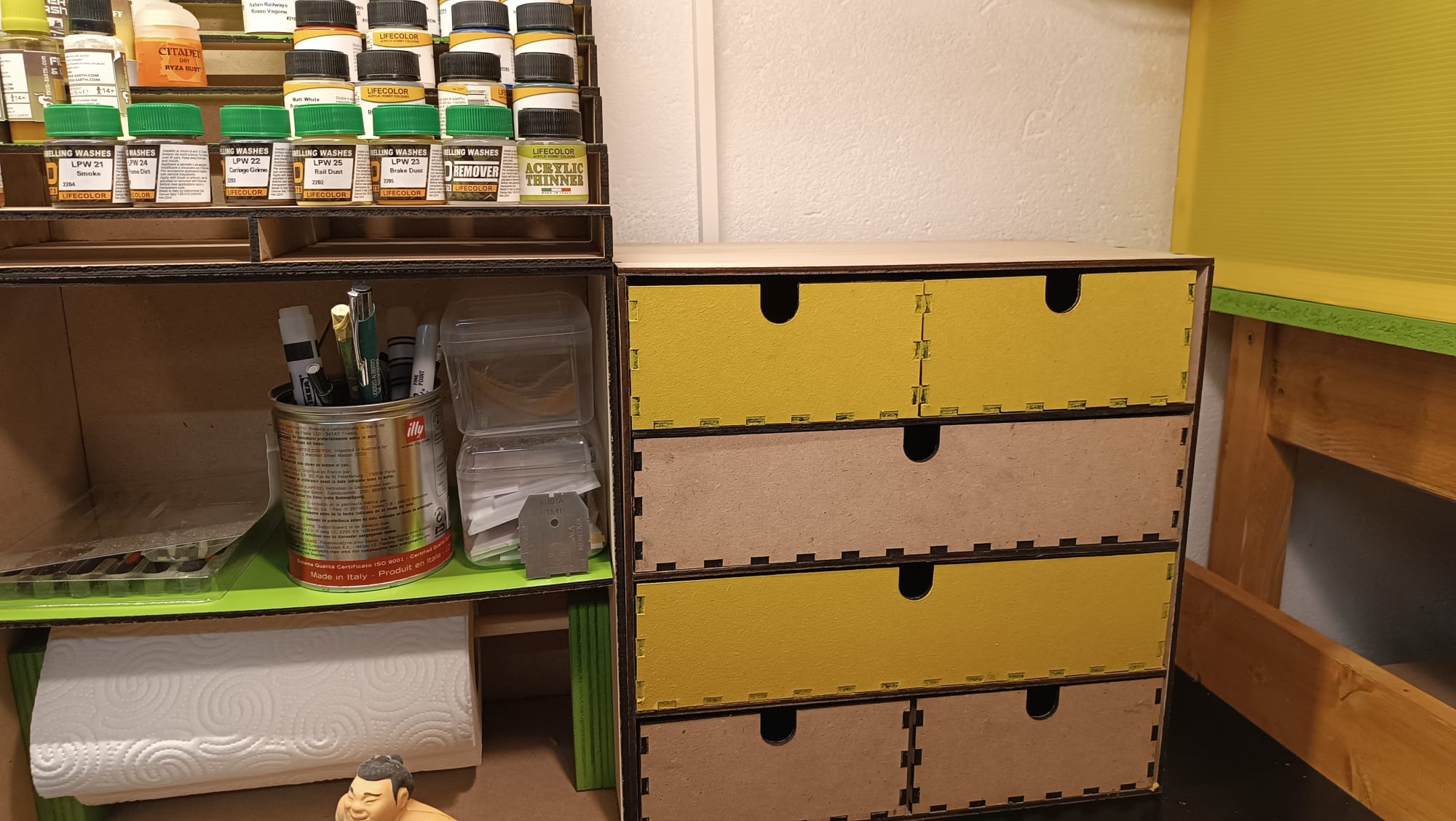

bellissimo lavoro, domande:
- con mdf da 4mm., il peso dei colori ho attrezzatura non lo fa imbarcare?
- indicativamente che dimensioni hanno, lunghezza e profondità?
- la coloritura verde, è tua produzione? con bomboletta?

58dedo ha scritto: domenica 19 novembre 2023, 10:15 complimenti Carlo!
- No nessun problema di imbarco. Ho qualche dubbio che se si dovesse rovesciare qualche liquido mdf soffrirà. I prossimi 2 elementi proverò a farli con compensato sempre da 4mm per non cambiare i disegni. Nei negozi in zona il compensato costa però quasi il doppio del mdf quindi per provare ho iniziato con questo. Il compensato ha 2 vantaggi: si taglia meglio con potenza del laser più bassa e il taglio è più pulito.
- Per le dimensioni ho preso ad esempio il modulo ikea per poterlo integrare: 32 cm x 32 cm x 18 cm di profondità.
- "verde caipina" di Obi. Colore all'acqua dato a rullo.

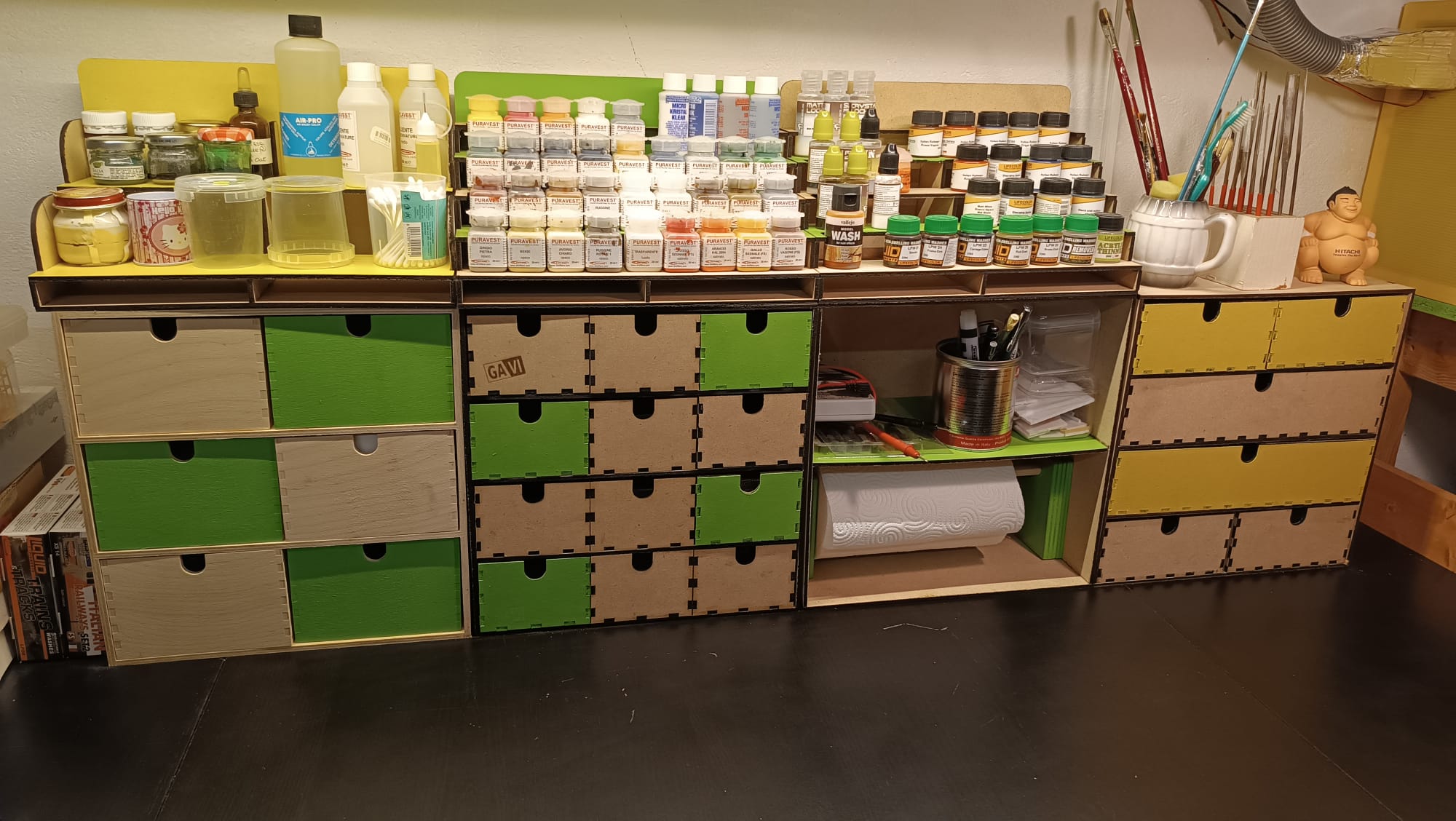

Ciao a tutti

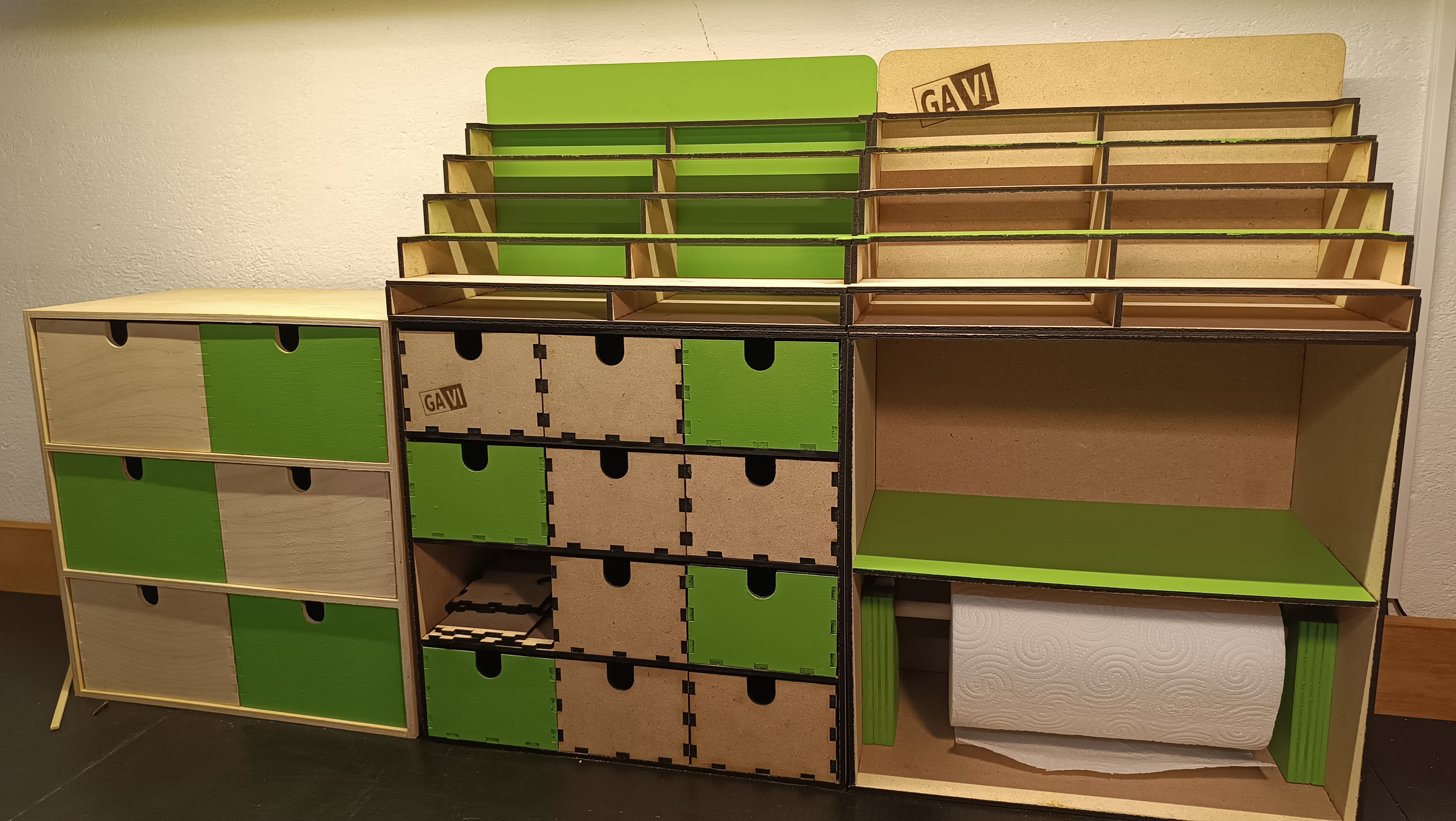

ho aggiunto altri due elementi alla composizione,
uno scaffale per vasetti "grossi"
una cassettiera con i cassetti capienti
Questa è la composizione completa

Grazie Andrea, comunque anche il mio banco non è molto più grande. Considera che ogni elemento è da 33 cm, tutta la "composizione" è 132cm. Proprio perchè gli spazi di lavoro sono ridotti ho deciso di organizzarli meglio. [104]
