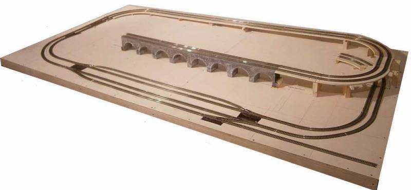

In questa pagina vi illustro l'evolversi dei lavori del mio nuovo plastico in scala N.
Si tratta di un plastico che misura 100cm x 180cm e che va a rimpiazzare il mio attuale plastico di Ponte Sesto che ho deciso di vendere per motivi di spazio.
Gorlago M.
Gorlago M.

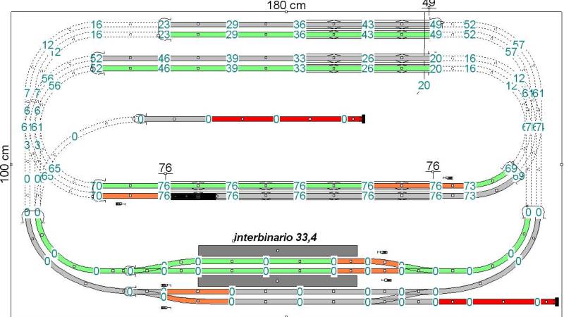

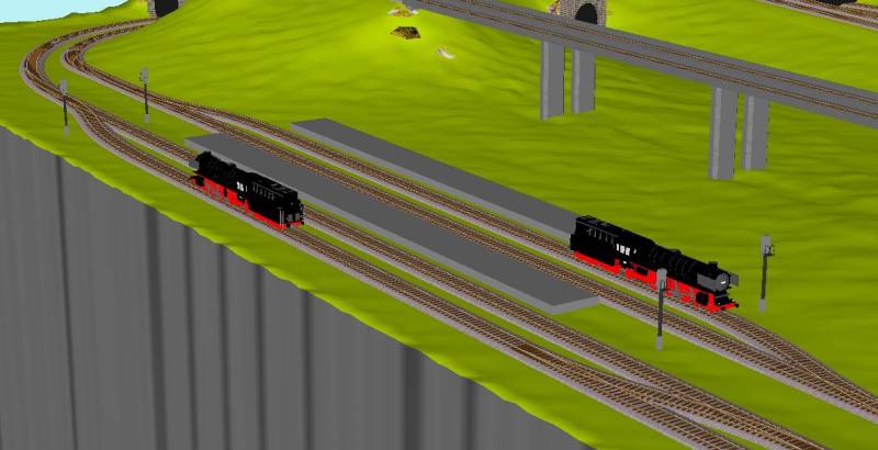

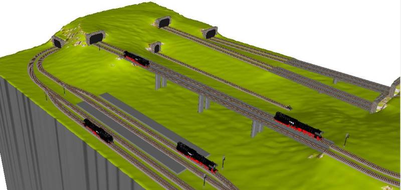

L'armamento è il medesimo utilizzato per Ponte Sesto, ovvero Fleischmann piccolo con massicciata e di seguito potete vedere il progetto 2D con le quote di livello.
In rosso i sezionamenti ed in arancione i sezionamenti relativi ai segnali luminosi.
Gorlago M.
Gorlago M.
Direzioni dei treni.
In stazione due segnali luminosi a vela tonda e due a vela quadra.
Sul viadotto, presenti due segnali luminosi a vela tonda.

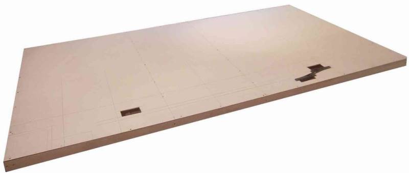

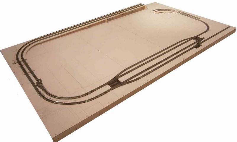

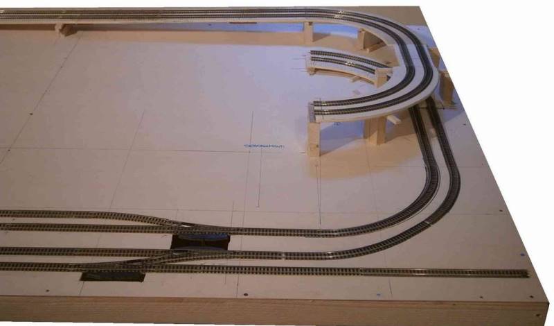

Il piano base in multistrato di pioppo e la posa dei primi binari.

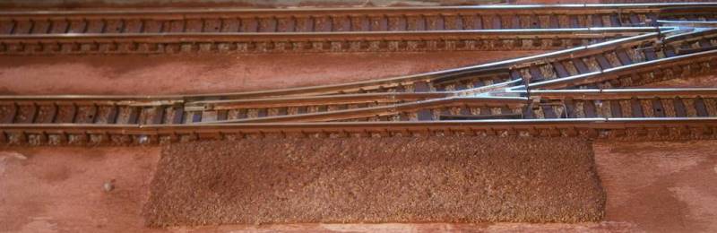

Il motore "scompare" dalla vista dell'osservatore in quanto montato al contrario.

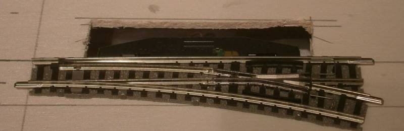

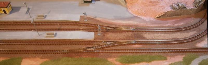

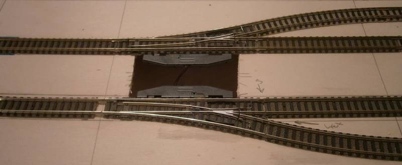

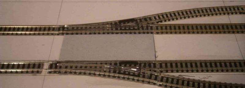

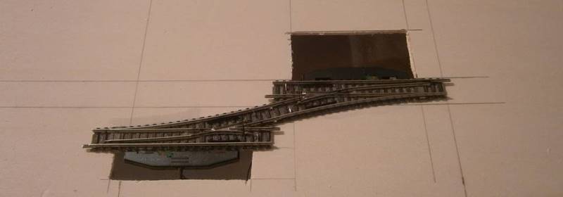

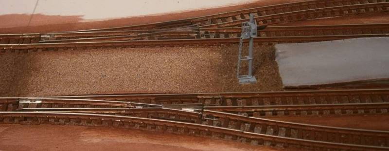

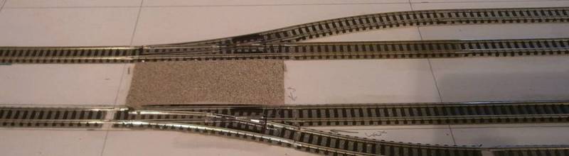

Inquadratura ravvicinata della coppia di scambi della futura stazione di GORLAGO M.
L'apertura a destra è più ampia in quanto ospiterà il motore di un ulteriore deviatoio.

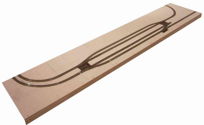

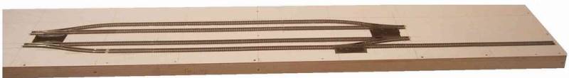

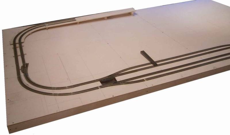

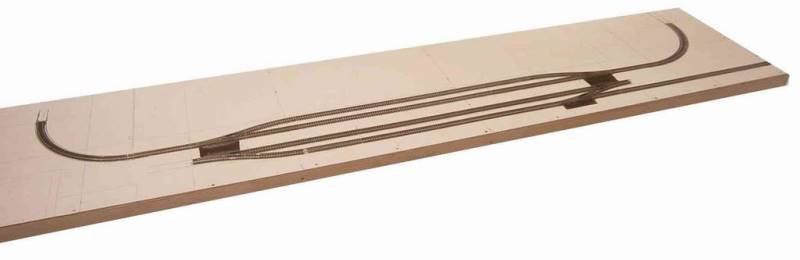

I rettilinei della stazione sono posati.
Gorlago M.
Gorlago M.

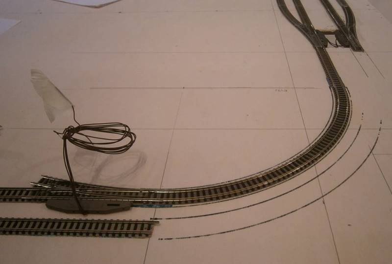

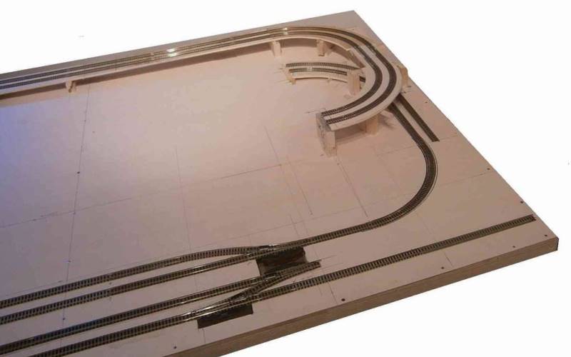

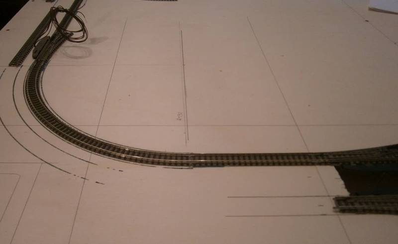

Posate le prime due curve interne.
Gorlago M.
Gorlago M.
Sono posate tre delle quattro curve che porteranno in quota.
Gorlago M.
Gorlago M.

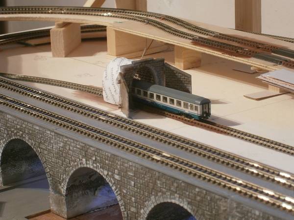

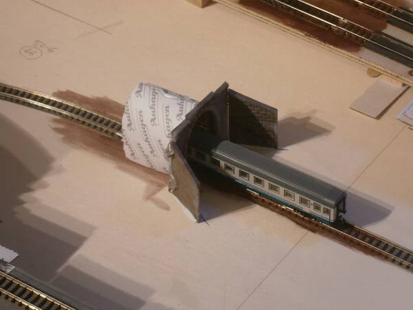

Posato l'ultimo deviatoio che condurrà nella zona centrale del plastico.
Essendo in galleria, il motore non è stato capovolto.

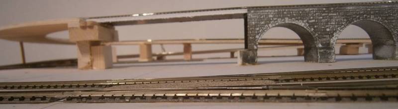

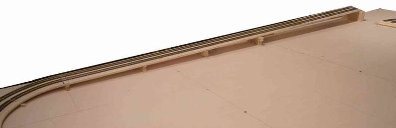

Iniziata la prima rampa di salita con pendenza 3%.
Gorlago M.
Gorlago M.
Procede la posa dei binari sulla rampa di salita.
Gorlago M.
Gorlago M.
Veduta d'insieme dello stato avanzamento lavori.

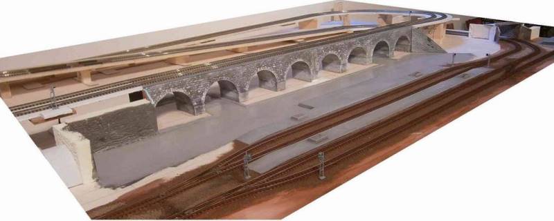

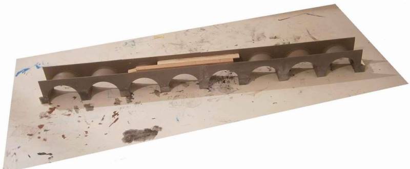

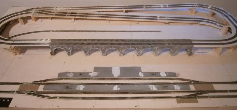

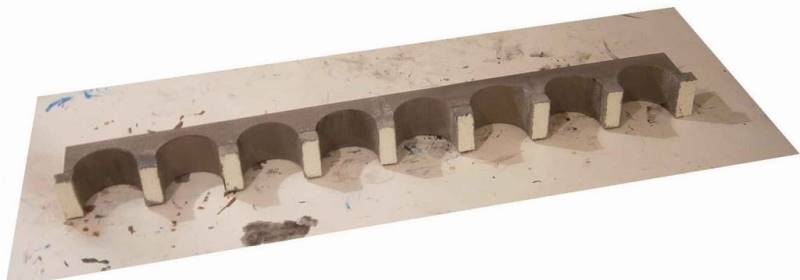

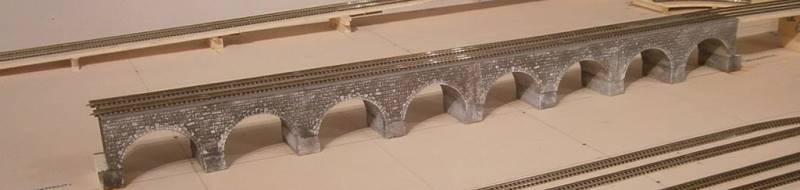

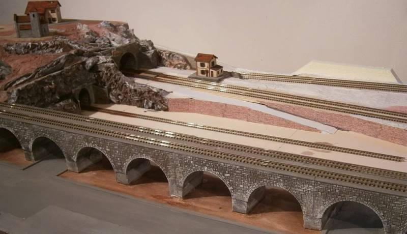

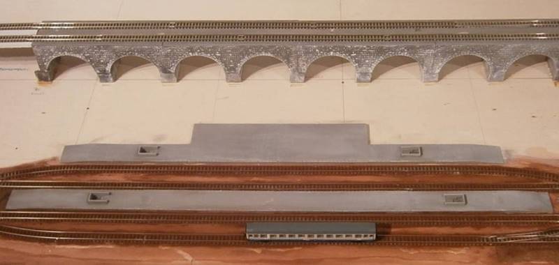

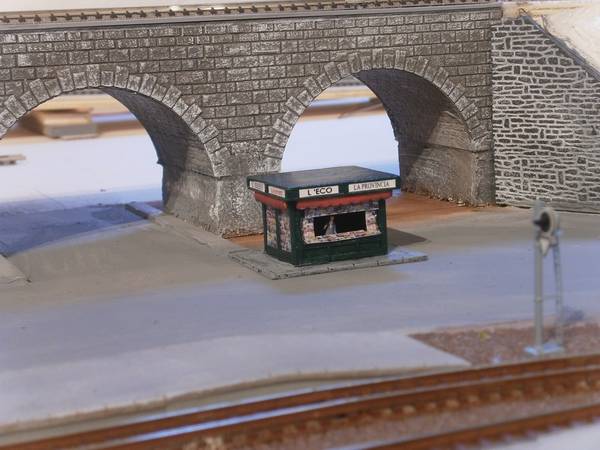

Il ponte in pietra a otto arcate che verrà posizionato alle spalle della stazione.
Questo è ricavato dall'unione di quattro ponti Auhagen a due arcate.

Il ponte posato: i basamenti sono realizzati con polistirene ed il tutto è stato adeguatamente invecchiato.

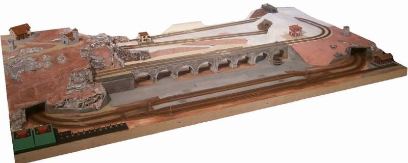

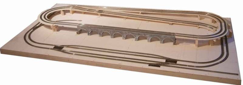

Veduta d'insieme del plastico.

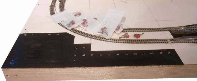

Realizzata la predisposizione per gli interruttori che comanderanno sezionamenti, segnali luminosi e motori degli scambi.
Nella parte sinistra saranno posizionati i due trasformatori.

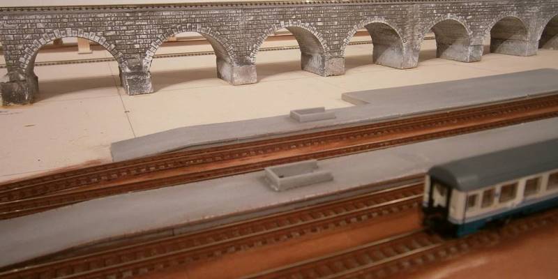

Posati (ora solo stuccati, andranno successivamente carteggiati) i marciapiedi di stazione.
Gorlago M.
Gorlago M.
Marciapiedi di stazione stuccati e colorato il sottofondo.

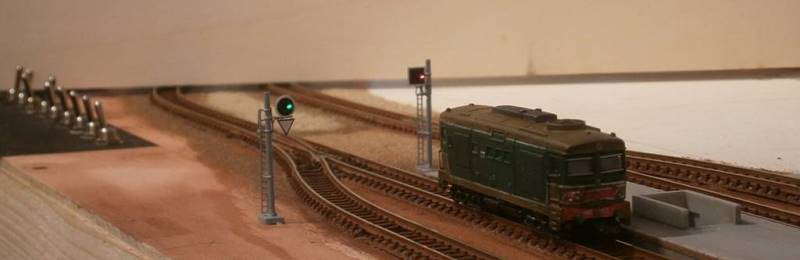

Posato il primo segnale a vela quadra.
Gorlago M.
Gorlago M.
Anche il secondo segnale luminoso è al proprio posto.
Come si può notare,l'assenza del motore rende più realistico il tutto.

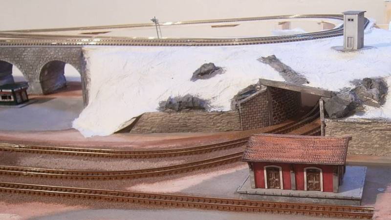

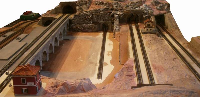

La strada alle spalle della stazione.
Sulla sinistra è posizionato un tunnel stradale e ci sono due accessi sotto le arcate del ponte.
Gorlago M.
Gorlago M.

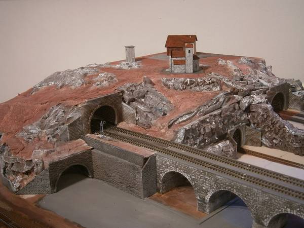

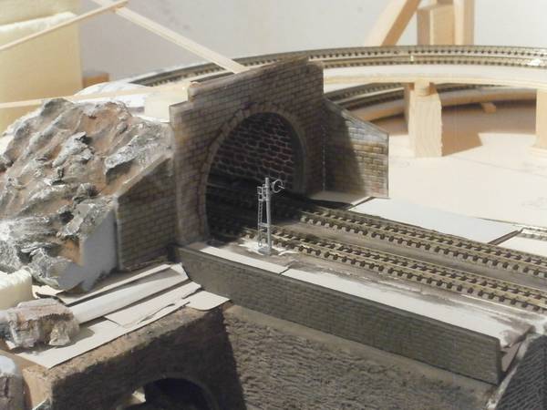

Nella parte sinistra, oltre al tunnel stradale, ci sono due portali ferroviari.
Il primo è a livello del terreno, il secondo è posizionato subito dopo il lungo viadotto.

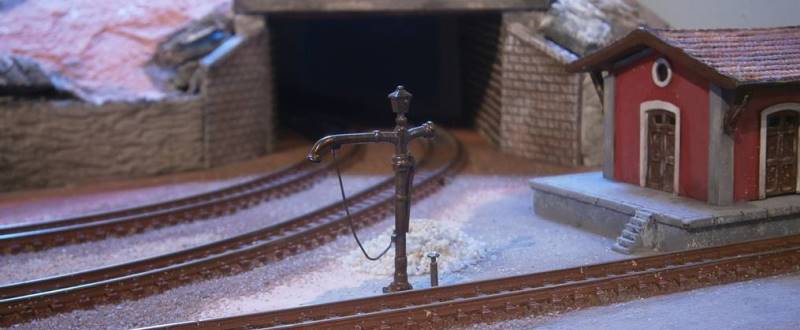

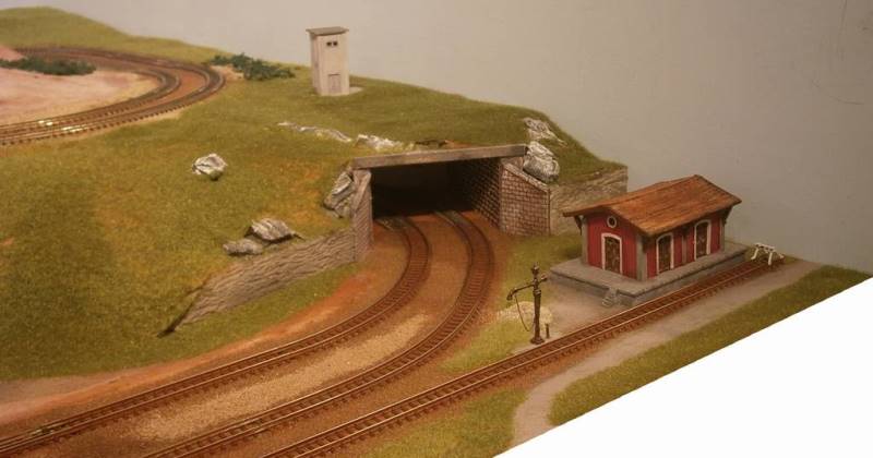

Nella parte destra c'è un portale ferroviario a due vie.
L'area è già stata chiusa ed è stata posata la cabina Enel.

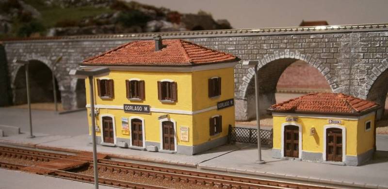

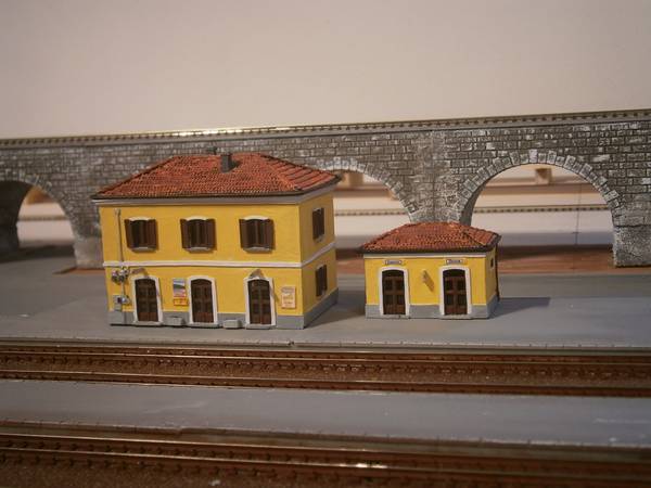

L'edifico della stazione di Gorlago (posato solo per uno scatto fotografico) e l'edicola.

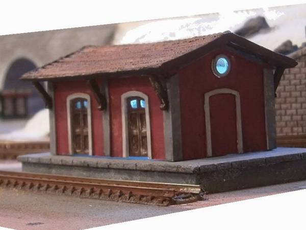

Posizionati i primi led che illumineranno i vari edifici.
Ed ecco la rimessa illuminata.

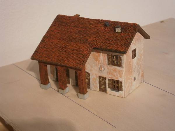

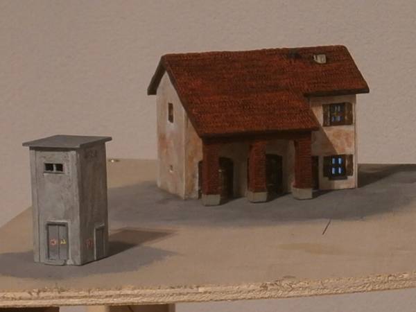

Posizionata la seconda cabina Enel e la vecchia cascina, anch'essa illuminata.

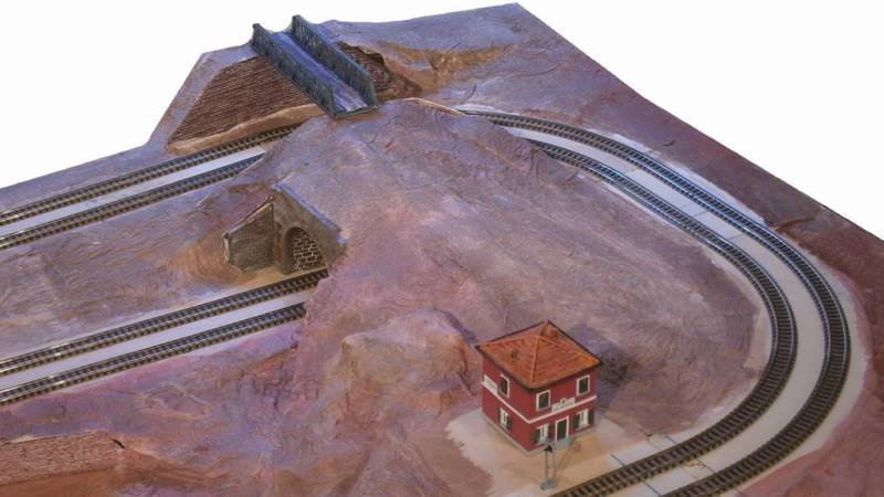

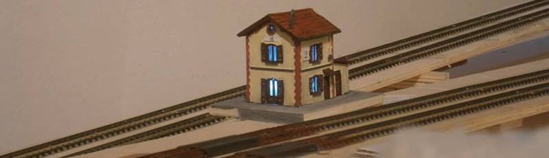

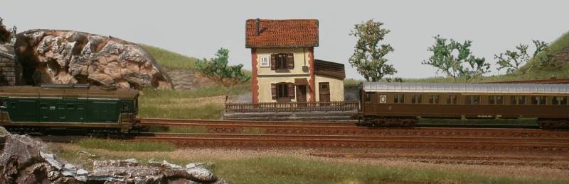

Posata (ed illuminata) anche la prima delle due case cantoniere.

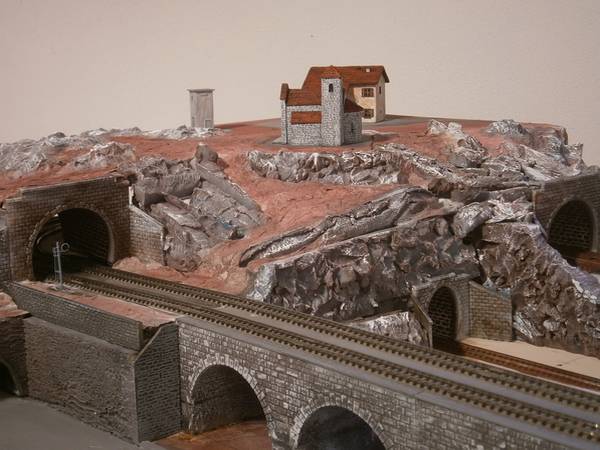

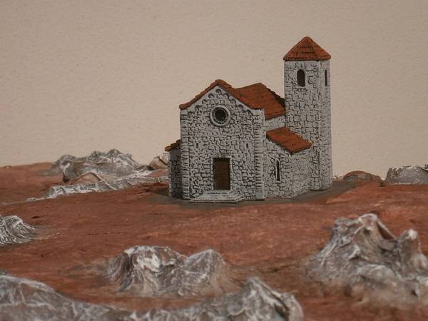

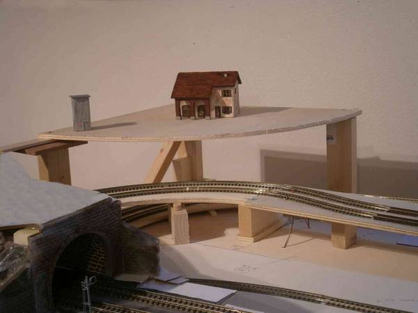

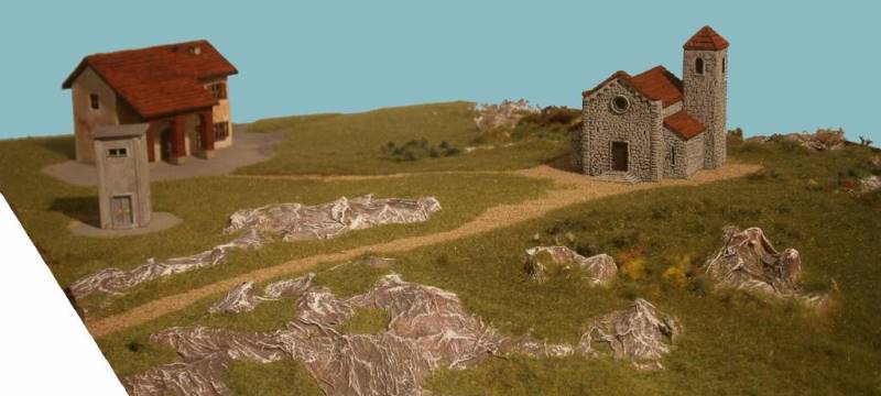

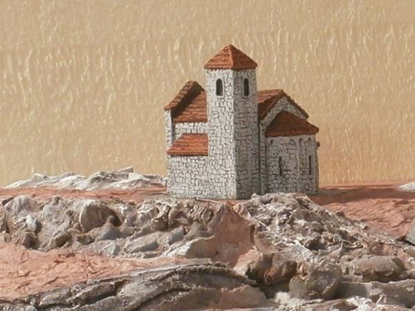

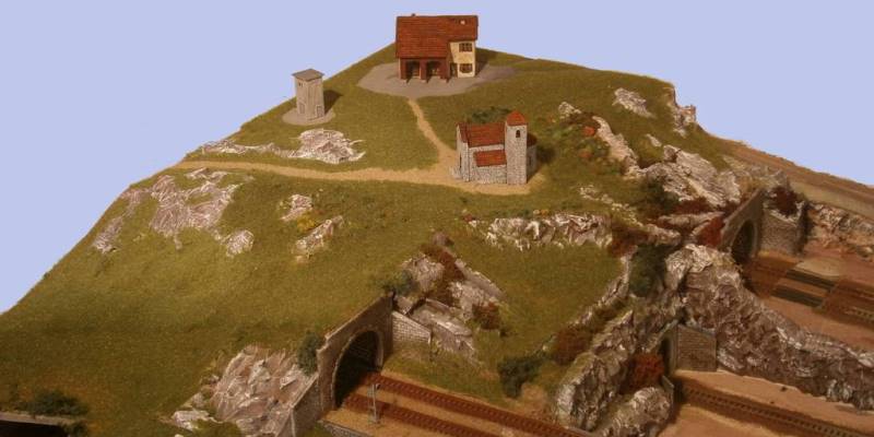

Posizionata, sempre nella zona alta, una vecchia chiesa ottocentesca…

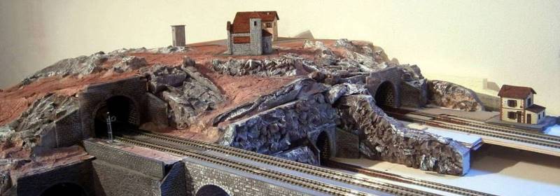

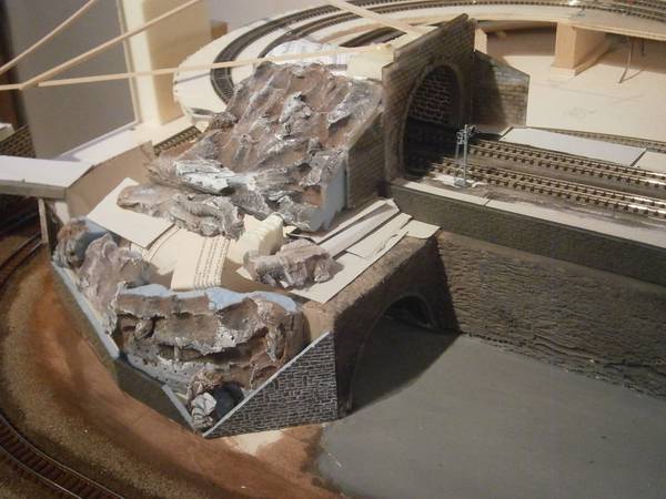

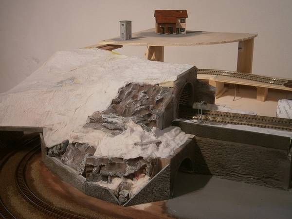

Con la tecnica del polistirolo, illustrata nella sezione delle guide on-line, vengono realizzate le pareti rocciose.
Gorlago M.
Gorlago M.
Gorlago M.
Gorlago M.

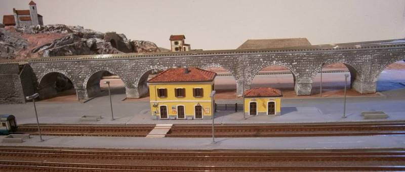

Veduta d'insieme di tutta l'area.
Gorlago M.
Gorlago M.

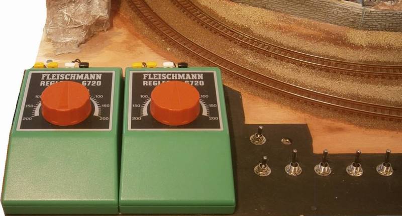

Posizionati i due trasformatori che comanderanno le due linee ferroviarie, i segnali luminosi, i deviatoi e l'illuminazione stradale e degli edifici.

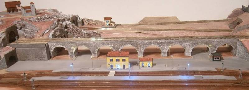

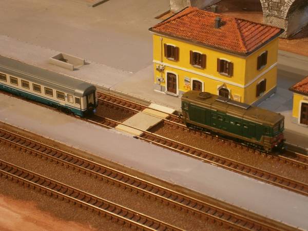

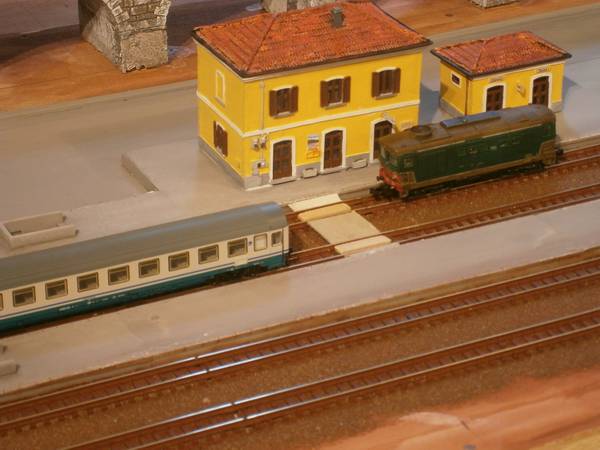

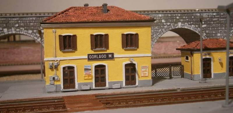

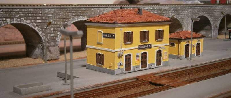

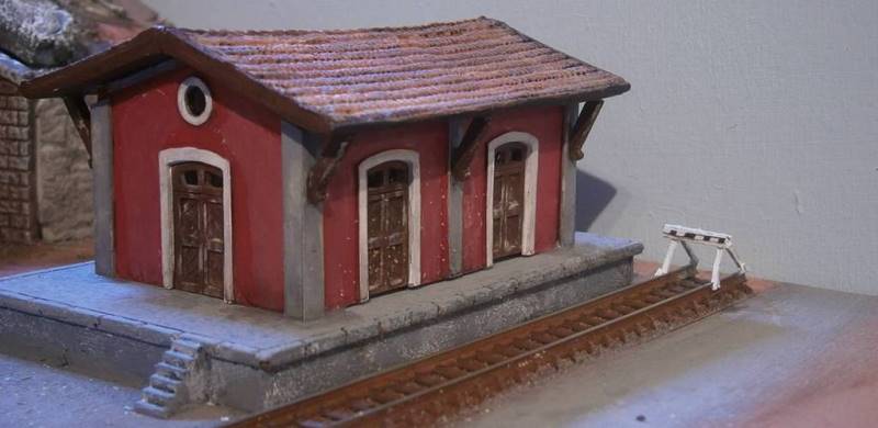

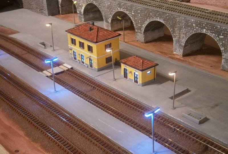

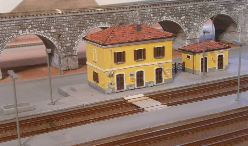

Posato (ed illuminato) il Fabbricato Viaggiatori.

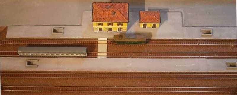

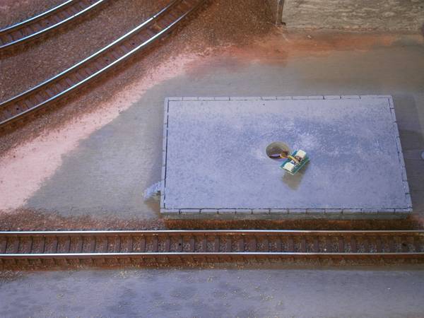

Inserita la zona attraversamento binari, realizzata con legno di balsa e cartoncino.
Gorlago M.
Gorlago M.
Deve essere ancora eseguita la colorazione della zona attraversamento binari.
Provato anche il transito dei rotabili.

Illuminati anche i marciapiedi di stazione e la strada a ridosso del viadotto di Gorlago M..

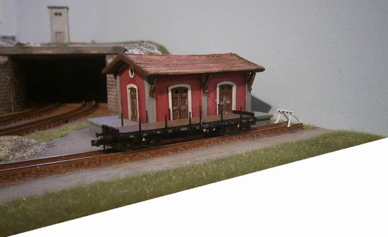

Nell'area del magazzino spedizioni, è stato inserito un respingente che successivamente verrà sporcato alla base.
Gorlago M.
Gorlago M.

Inseriti i lampioni stradali e quelli della stazione.

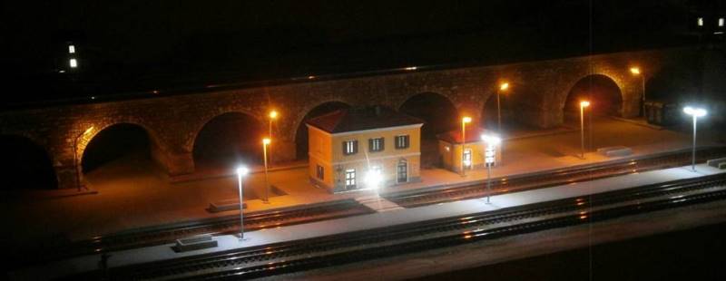

Inquadratura notturna.
La luce del F.V. è troppo ravvicinata ed andrà successivamente posizionata in una posizione più defilata.

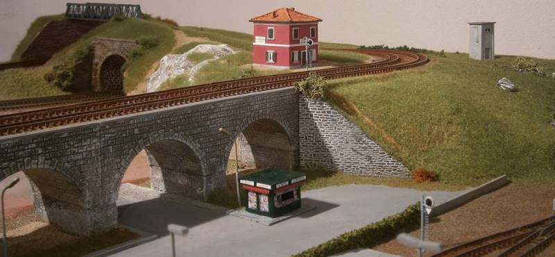

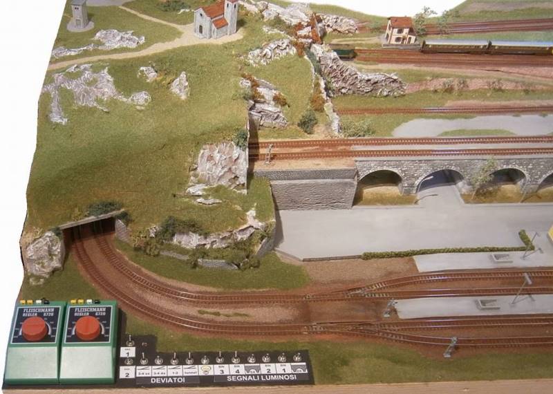

Compare la prima erbetta sul fronte del plastico.
Gorlago M.
Gorlago M.

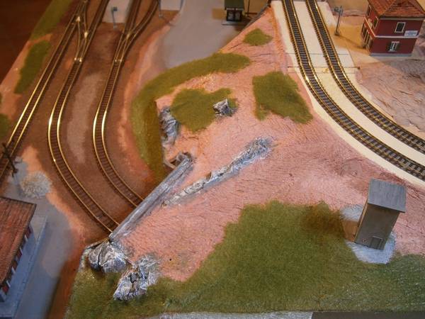

L'erba viene posata a chiazze per fare differenti tonalità ed altezze.
Gorlago M.
Gorlago M.

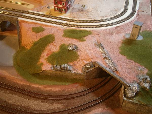

Con la medesima tecnica si inizia la copertura delle colline.

La parte collinare viene ricoperta dalla restante erbetta.
Gorlago M.
Gorlago M.
Procedono i lavori nella parte sinistra.
L'erbetta ed un pò di fioccaggio hanno ricoperto tutta l'area.
Gorlago M.
Gorlago M.
Veduta dal basso.
Sarà poi la volta degli alberi.
Gorlago M.
Gorlago M.

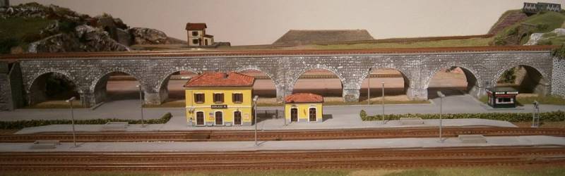

Dietro il marciapiedi della stazione, viene inserita una siepe.

Anche l'impianto elettrico è ultimato con l'inserimento di due trasformatori e dei vari interruttori/deviatori.

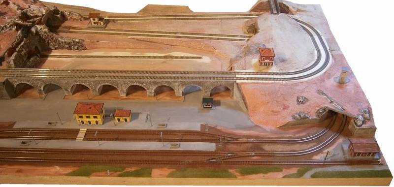

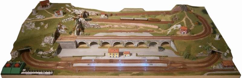

Veduta d'insieme.
