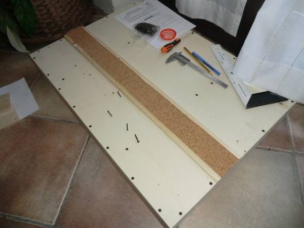

Era il 14 Novembre 2012 e nell'attesa di partire ufficialmente con il modulo GAS TT, decisi di fare una "palestra del modulo", ovvero la costruzione di un "non modulo" per capire dove correggermi.
Ed è per questo che iniziai facendo un provino di cartone…

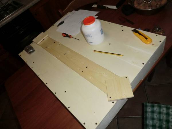

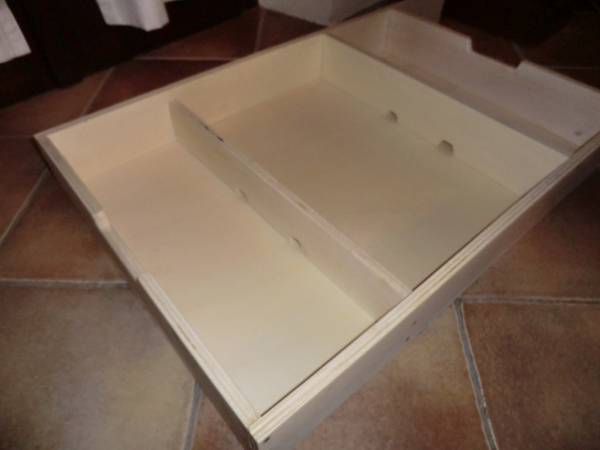

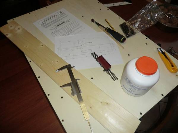

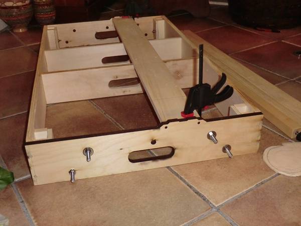

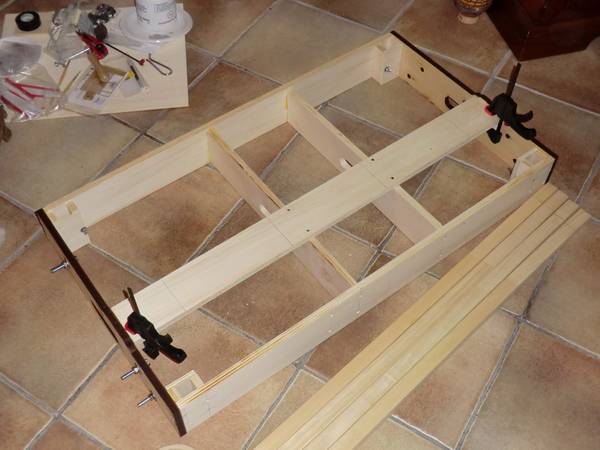

In seguito recuperai del legname e, definite le prime regole, provai la costruzione del "modulo pilota" (la misura è più piccola dello standard, ovvero 800mm per 550mm).
Cascina Vecia
Cascina Vecia
Cascina Vecia
Cascina Vecia
Cascina Vecia
Cascina Vecia
Cascina Vecia
Cascina Vecia

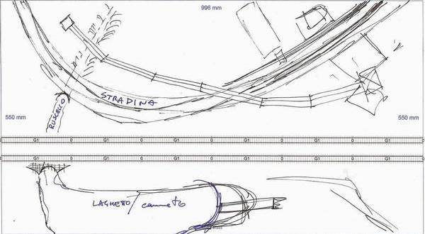

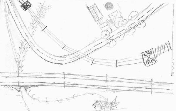

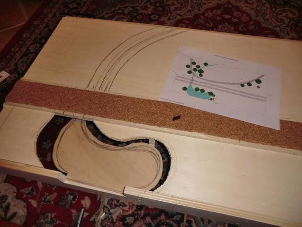

Durante le prove, riesumai uno schizzo fatto tempo prima con la bozza del modulo, poi rivisto su una pagina con la sagoma in scala del modulo.
Cascina Vecia
Cascina Vecia
Cascina Vecia
Cascina Vecia

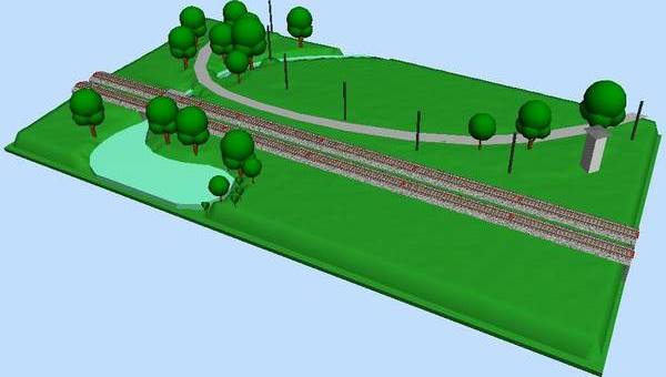

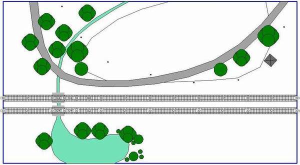

Lo riportai quindi su SCARM.

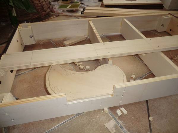

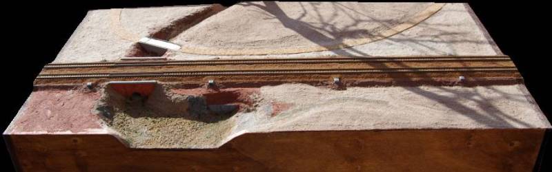

Cascina Vecia, nasce il giorno 8 dicembre del 2012.

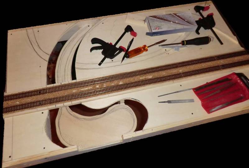

Il 14 dicembre 2012, taglio la parte a vista del laghetto/stagno, poso il sughero e creo il piano base con del compensato da 6mm.
Cascina Vecia
Cascina Vecia
Cascina Vecia
Cascina Vecia

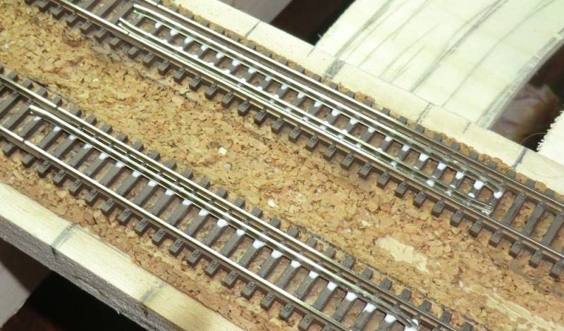

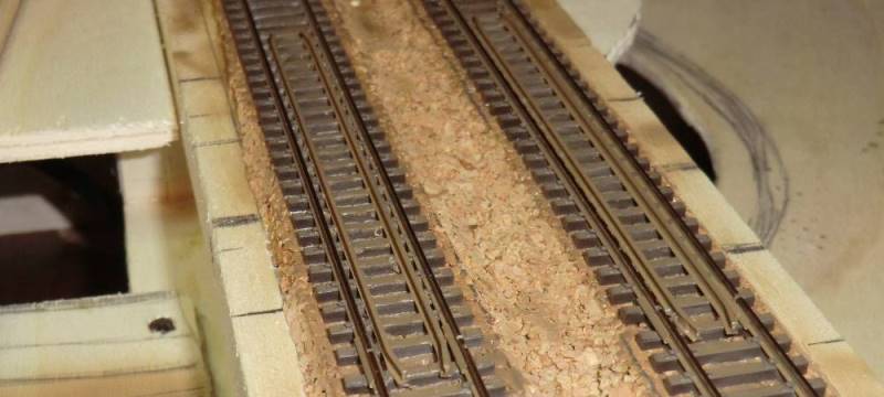

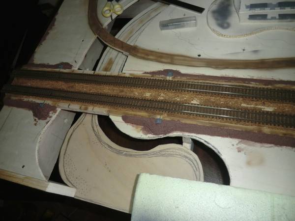

Una giornata storica: il 19 dicembre 2012 vengono posati i binari!
Cascina Vecia
Cascina Vecia

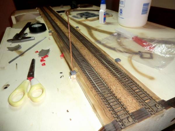

Il 9 gennaio 2013 ho posato i pilastri dei pali così da rifinire il tracciato con la mistura di segatura, colla, acqua e colore.

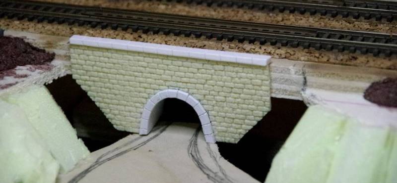

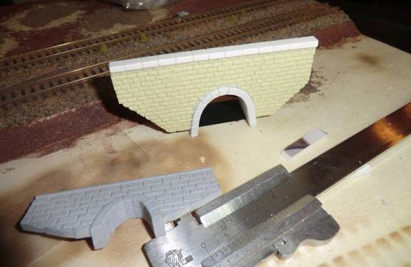

Ho anche provato a realizzare dei piccoli portali, con delle lastrine di mattoni e rifinite con aggiunte di forex sagomato.
Cascina Vecia
Cascina Vecia
Cascina Vecia
Cascina Vecia
La scelta è caduta su quello tondo…

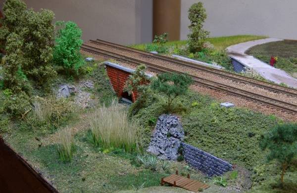

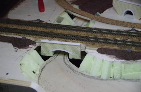

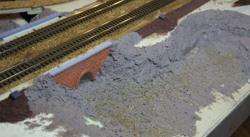

15 gennaio 2013.
Con la solita poltiglia di segatura, acqua e colla vinilica (in via sperimentale ho aggiunto anche una piccola dose di scagliola per velocizzare l'indurimento), ho rifinito le parti attorno al ponte e al laghetto.
Prima di passare la poltiglia, ho dato un velo di silicone al fondale del futuro laghetto per cercare di isolare il successivo passaggio con effetto acqua.
Cascina Vecia
Cascina Vecia

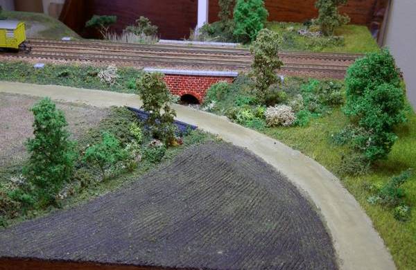

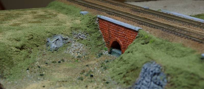

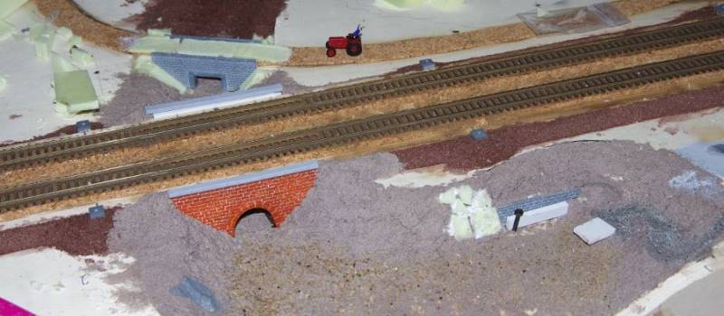

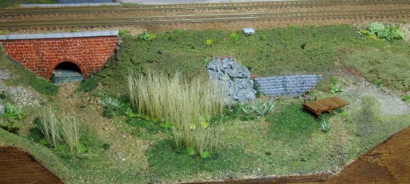

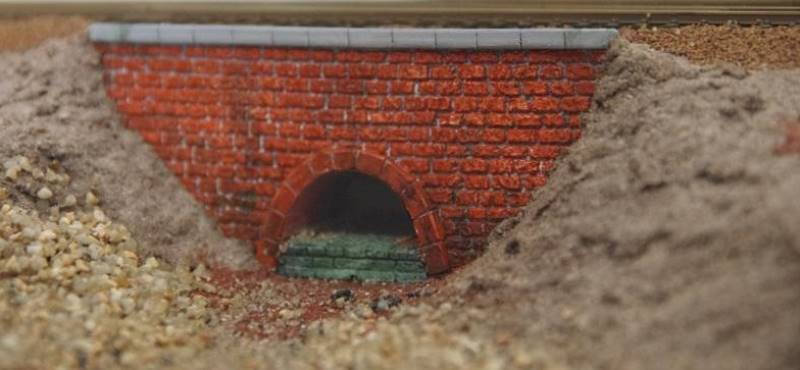

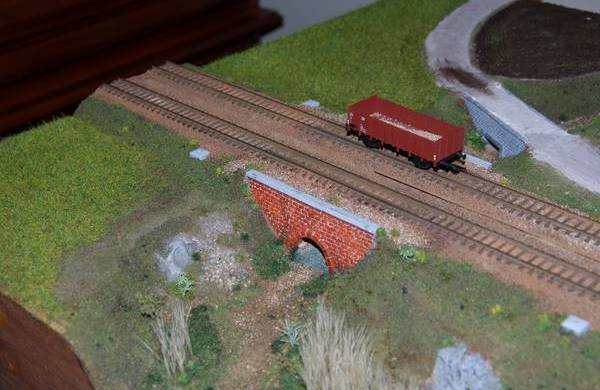

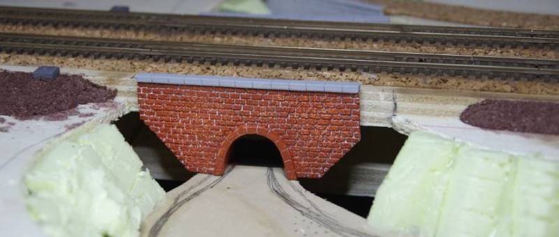

Continuando ho realizzato anche un ponte più piccolo per la stradina (senso unico alternato), questo in cemento e sassi.
Si scorge anche qualche nuovo piccolo particolare nel laghetto…
Cascina Vecia
Cascina Vecia

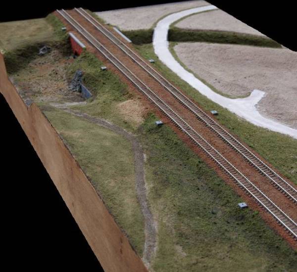

10 febbraio 2013.
Riaperto il cantiere per la pulizia e la posa di un pò di terreno e della massicciata (Noch 95620): è molto fine ma, nebulizzando preventivamente con acqua e detersivo miscelati, non ho avuto nessun problema con la "siringatura" della colla.
Cascina Vecia
Cascina Vecia
Inquadratura ravvicinata del ponticello.
Cascina Vecia
Cascina Vecia

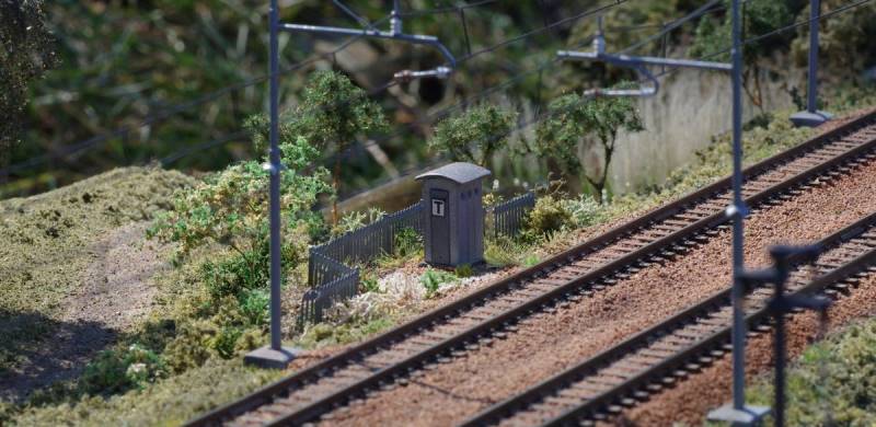

Il 22 febbraio 2013, ho realizzato la cabina telefonica F.S. .

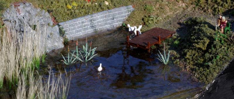

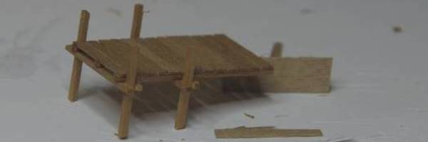

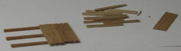

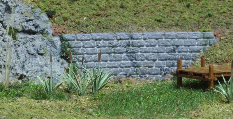

Con dei bastoncini di legno da circa 7/8 decimi di millimetro e listarelle di legno da circa 3 decimi, ho costruito un piccolo molo da collocare nel futuro laghetto/stagno.
Cascina Vecia
Cascina Vecia
Cascina Vecia
Cascina Vecia

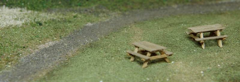

Preso dall'emozionante lavorazione del legno, mi sono lasciato andare ed ho realizzato anche questi tavoli con panchine pic-nic.

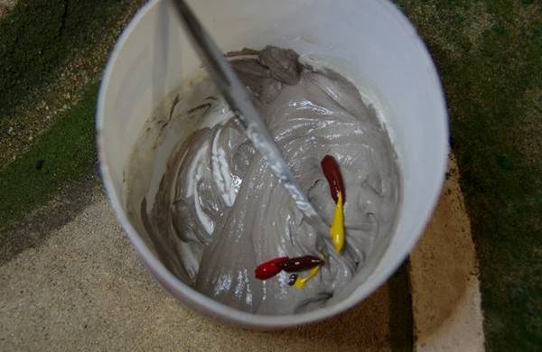

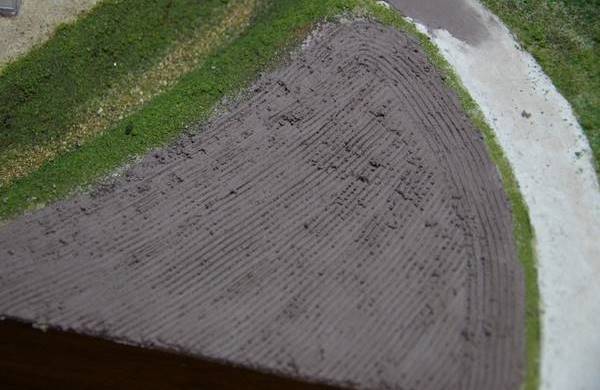

20 marzo 2013.
Ecco il campo arato!
Con una miscela di scagliola, colla vinilica, acqua e l'aggiunta di colori acrilici, ho cercato di dare una tonalità adeguata.
L'impasto ottenuto l'ho spalmato e "pettinato" (con un pezzetto di pettine vero e proprio) per ottenere i solchi.
Più avanti sarà naturalmente coltivato.
Cascina Vecia
Cascina Vecia
Cascina Vecia
Cascina Vecia
Avanzamento lavori relativi al laghetto con l'inserimento di un pò di vegetazione.
Ho anche posato un canneto, seguiranno poi i ritocchi per la colorazione di base del canneto stesso.
Cascina Vecia
Cascina Vecia
Cascina Vecia
Cascina Vecia

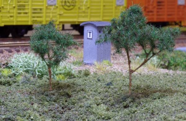

Ho cercato di variegare un pò la vegetazione inserendo qualche alberello realizzato con rametti di teloxis "ovattati" con fiocchi verdi.
Ho anche provato la realizzazione degli alberelli con l'incollaggio di erbetta verde.

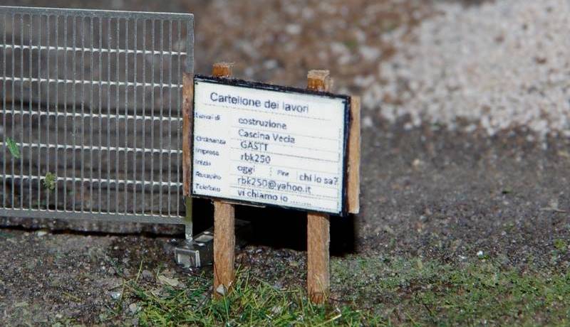

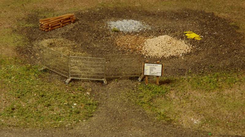

5 aprile 2013.
In previsione della mostra di Bereguardo, ho preparato il cantiere per non lasciare troppo vuoto.
Cascina Vecia
Cascina Vecia
Sul cartello naturalmente tutte le informazioni sui lavori.

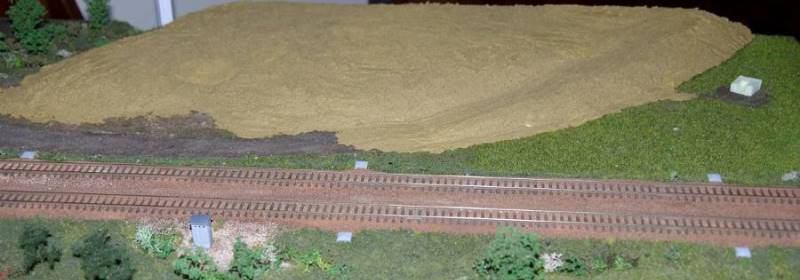

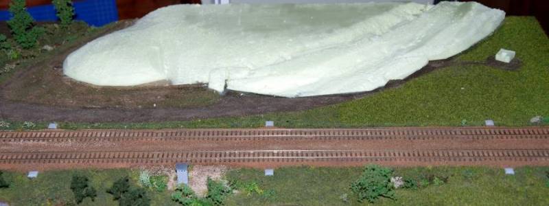

7 luglio 2013.

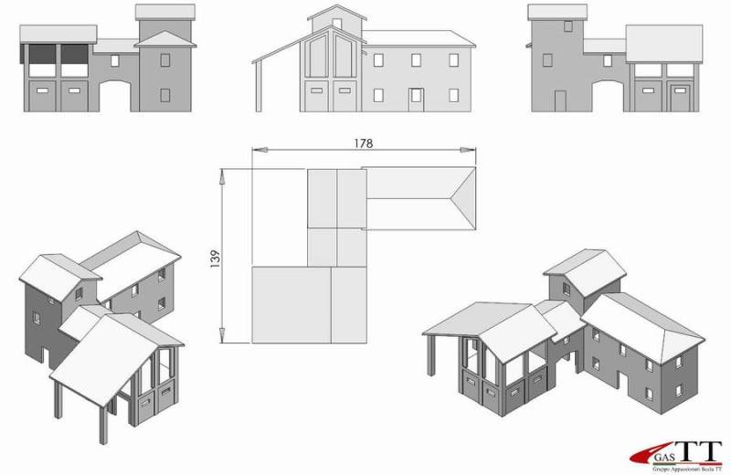

Novegro si avvicina e per movimentare le quote, ho rialzato leggermente la parte dove verrà posizionata la piccola cascina vecia.
Ho usato una lastra di polistirolo sagomata poi ricoperta dalla poltiglia di segatura finissima, colla vinilica/acqua e naturalmente colore.
Cascina Vecia
Cascina Vecia
Cascina Vecia
Cascina Vecia

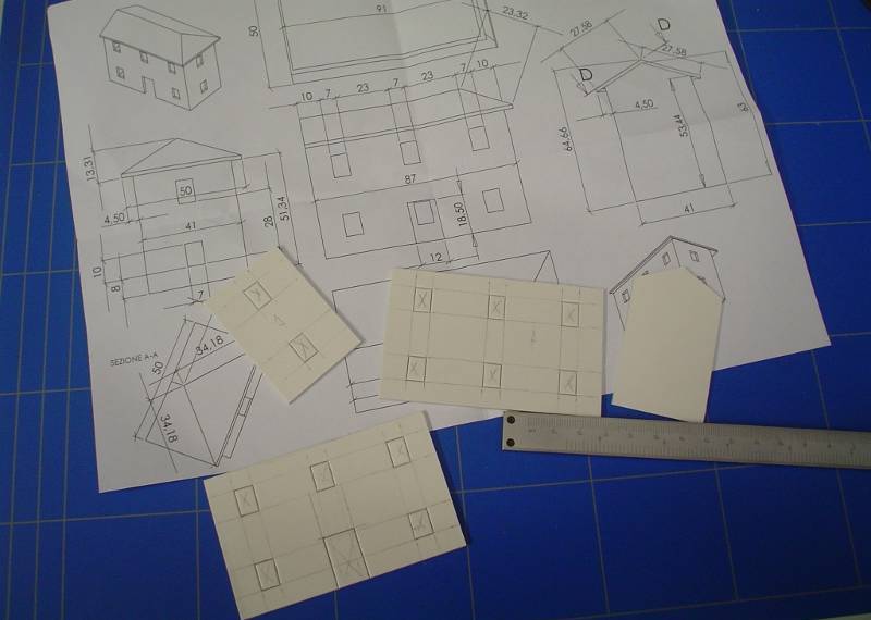

In quei giorni ho anche realizzato lo schizzo con una possibile soluzione per Cascina Vecia.
Cascina Vecia
Cascina Vecia

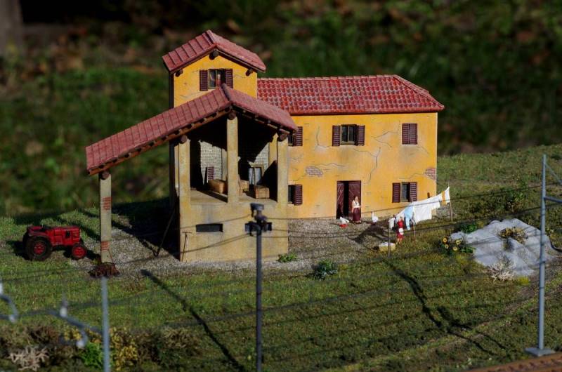

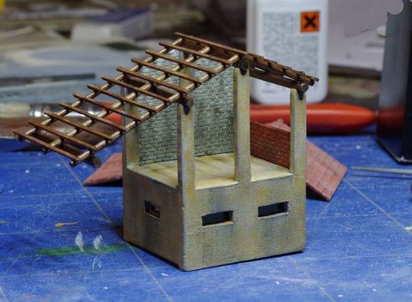

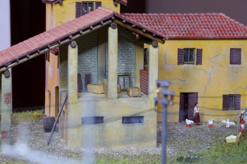

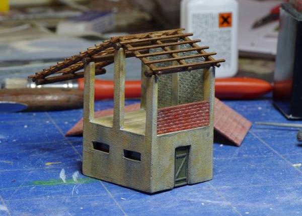

Il 25 agosto 2013 inizia la costruzione della cascina!
Cascina Vecia
Cascina Vecia
La cascina e del piccolo fienile…
Cascina Vecia
Cascina Vecia
Cascina Vecia
Cascina Vecia

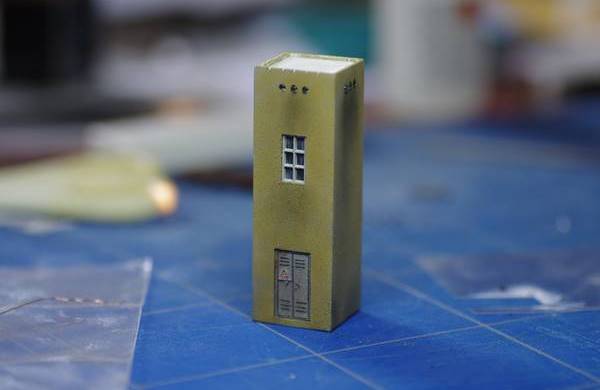

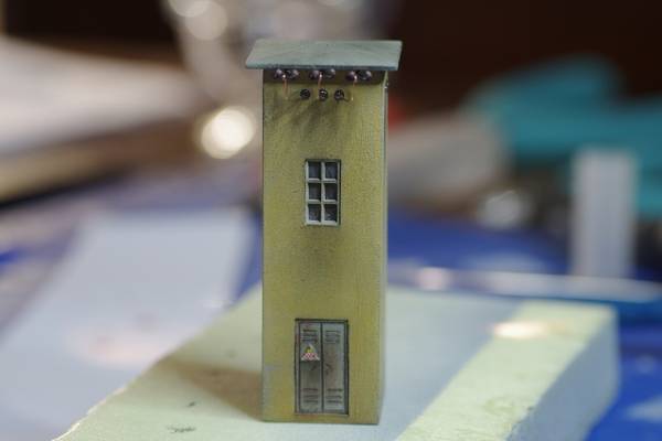

Ho autocostruito anche la cabina Enel, la cui tecnica realizzativa ho documentato in questa fotoguida .

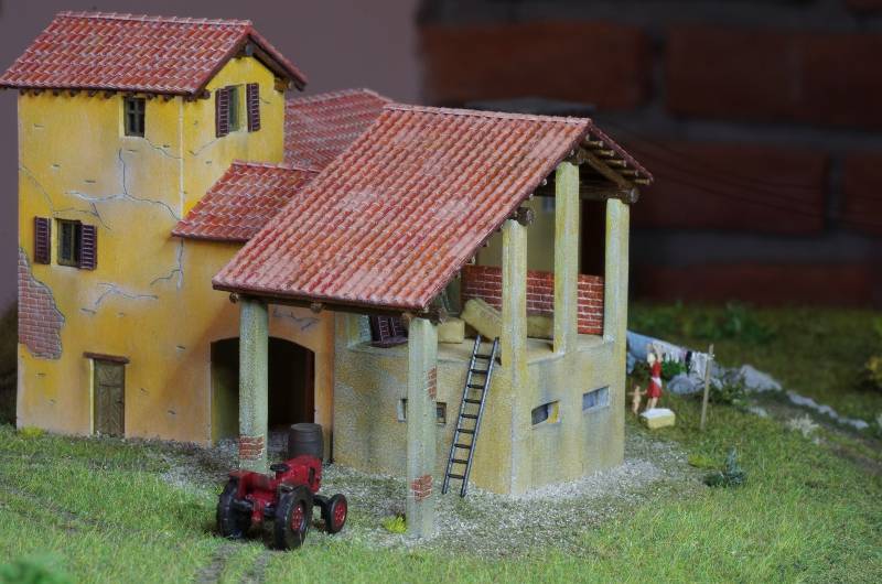

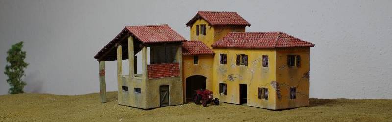

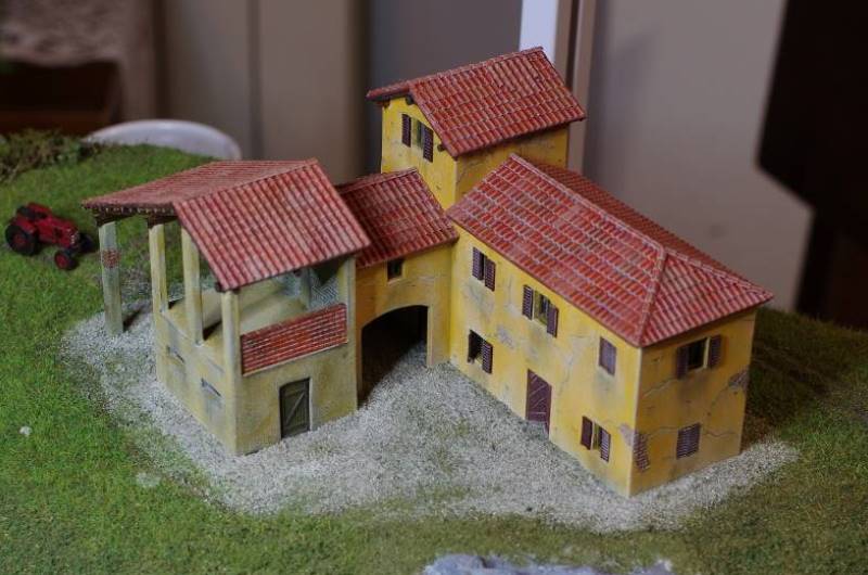

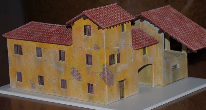

22 settembre 2013.
Manca ormai proprio poco a Novegro e la cascina viene ultimata.
Cascina Vecia
Cascina Vecia
Eccola appoggiata sul modulo.
Cascina Vecia
Cascina Vecia

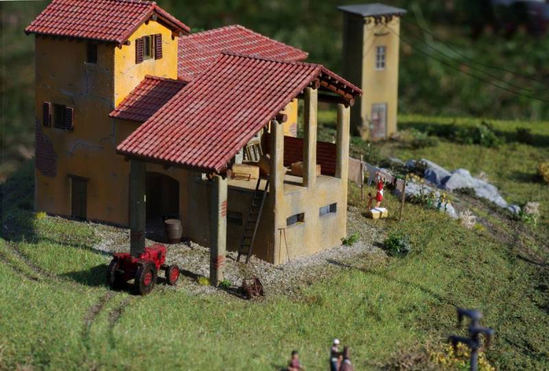

25 settembre 2013: Cascina Vecia è pronta per Novegro!
Cascina Vecia
Cascina Vecia
Cascina Vecia
Cascina Vecia
Cascina Vecia
Cascina Vecia
Cascina Vecia
Cascina Vecia

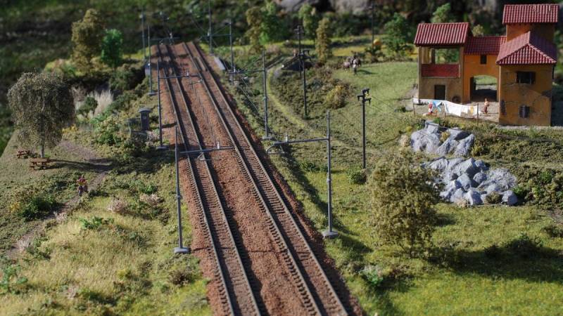

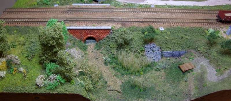

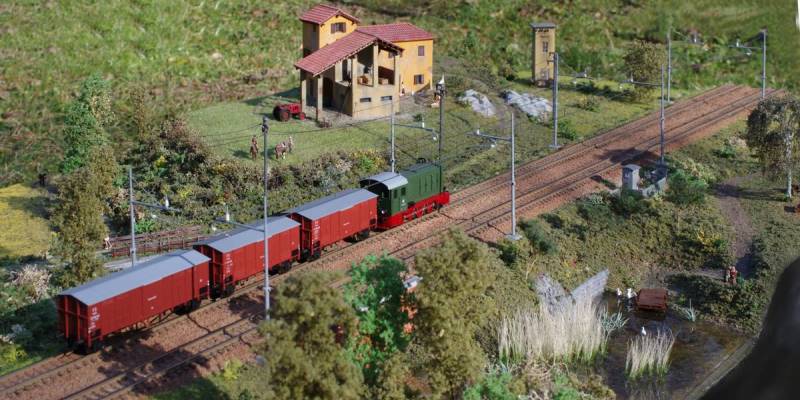

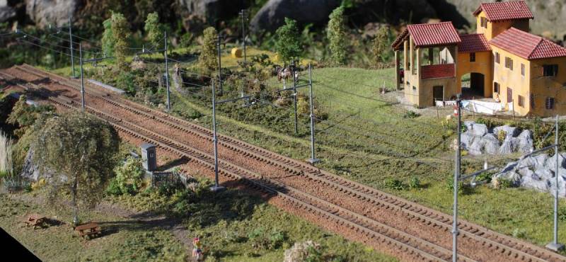

Ed infine qualche immagine del modulo completato e reduce dall'esordio ufficiale a Novegro…
Il laghetto.
Cascina Vecia
Cascina Vecia
La cabina telefonica.
Cascina Vecia
Cascina Vecia
Merci F.S. in transito.
Cascina Vecia
Cascina Vecia
Foto… d'infilata!
Cascina Vecia
Cascina Vecia

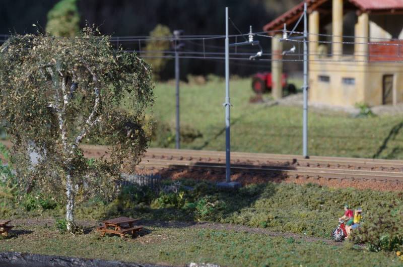

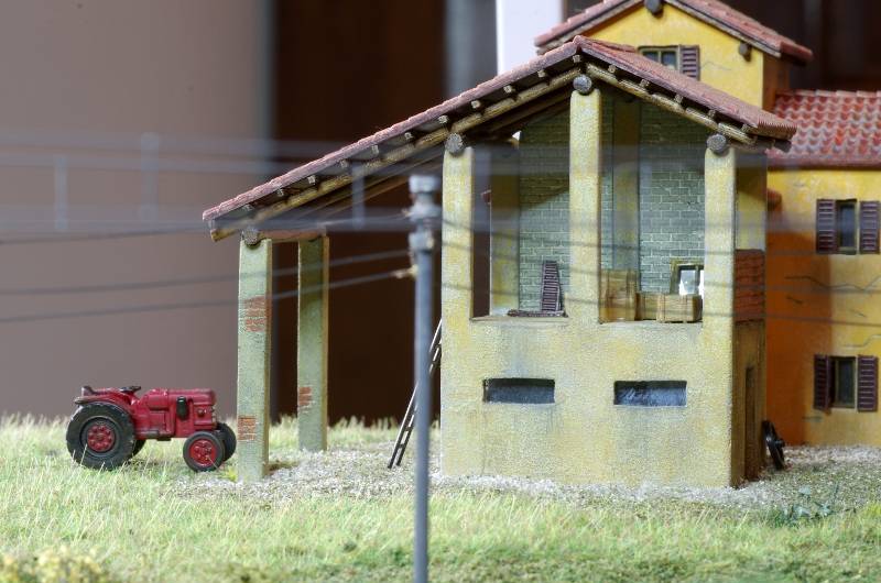

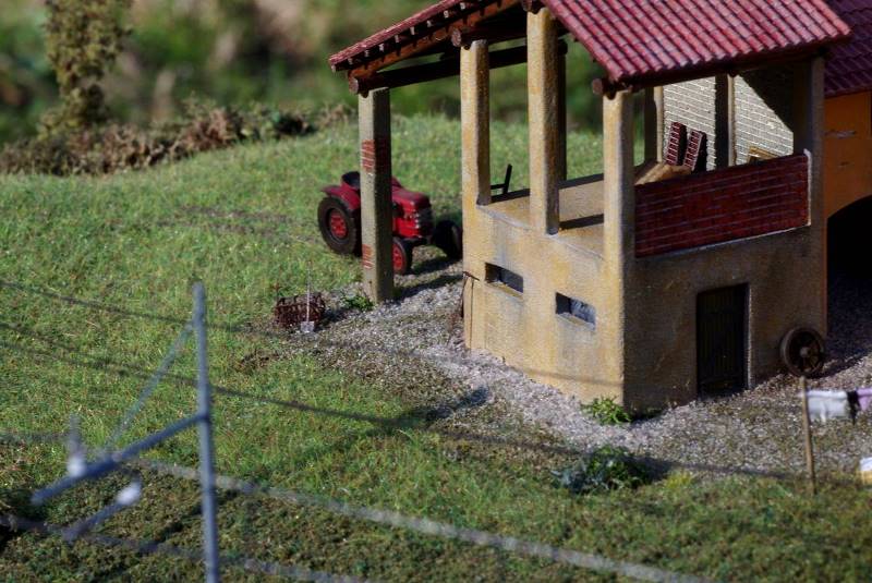

La betulla autocostruita ed alcuni particolari della cascina ultimata.
Cascina Vecia
Cascina Vecia
Cascina Vecia
Cascina Vecia
Cascina Vecia
Cascina Vecia
Cascina Vecia
Cascina Vecia
