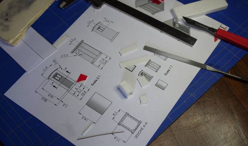

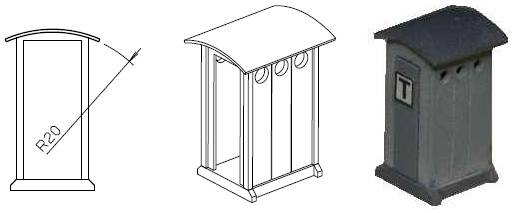

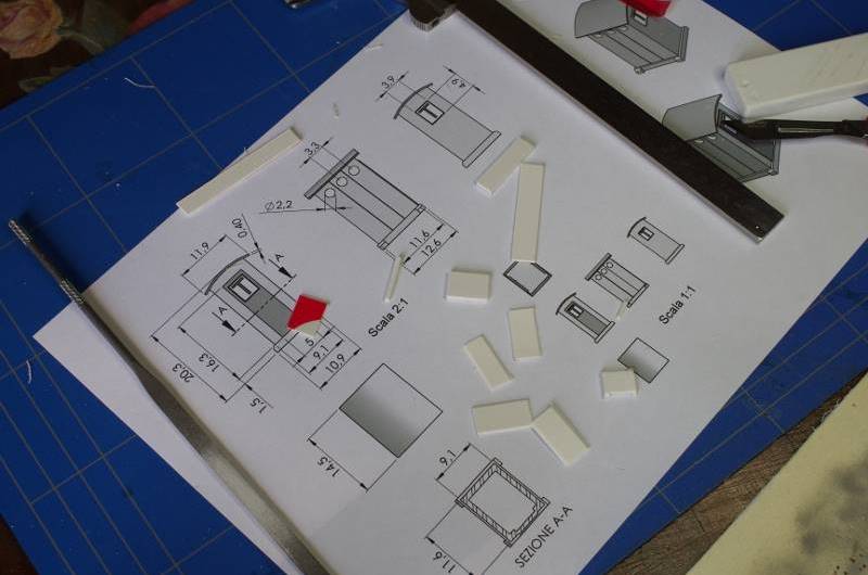

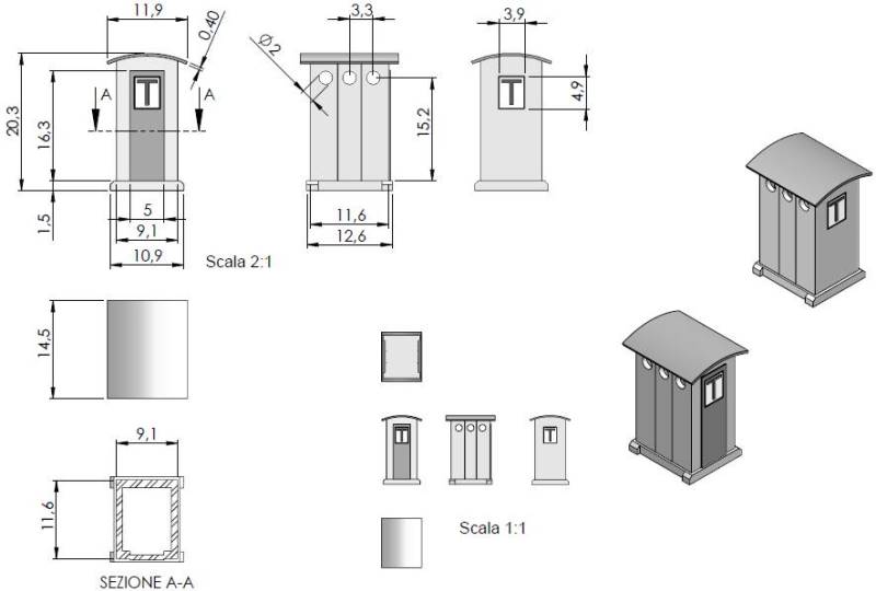

Per la realizzazione, sono partito da alcune foto di prodotti commerciali e ne ho appunto ricavato le quote come da pdf.
Cabina telefonica FS
Nell'allegato che potete scaricare all'interno della PAGINA DEI DOWNLOAD, avete le misure arrotondate al mm per la scala TT.
Applicando queste semplici formule, si ottengono le misure per le altre scale:
TT x 0,75 = scala N
TT x 1,386 = scala H0
Ho in primo luogo tagliato le pareti e il tetto da una lastrina di forex da 1mm. di spessore.

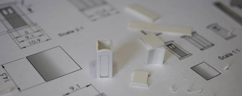

Nella parete frontale ho inciso (senza toglierla) la porta così da farmi maggior "tenuta" per le lavorazioni successive.
Il basamento invece l'ho ricavato da una lastrina di forex da 2 mm., non avendo lo spessore da 1,5, ho raggiunto la quota con una bella limatura.
Con la limetta ho anche sagomato i vertici del basamento con la caratteristica smussatura.

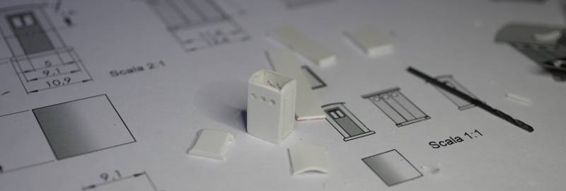

Incollate le 4 pareti ho poi fatto i forellini laterali e limato la parte superiore arrotondando la zona dove si appoggerà il tetto.
Il tetto è ricavato sempre da una lastrina di 1mm. di spessore portato a misura con lima e carta-abrasiva; la curvatura l'ho ottenuta sagomando il pezzettino di forex attorno un pennarello.

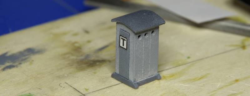

Incollato il tutto con colla cianoacrilica in gel, ho tolto definitivamente la porta pre-incisa e ho colorato con due tonalità di grigio: porta e tetto in grigio scuro, tutto il resto in grigio chiaro.
Ho utilizzato dei colori acrilici tamponando il colore con un pezzettino di spugnetta.
Per finire i cartelli "T" sono stampati su carta, ritagliati e incollati sia sulla porta frontale che sulla parete posteriore.
Le righe sulle pareti laterali, sono semplicemente delle incisioni realizzate con il taglierino girato dalla parte del minor taglio.

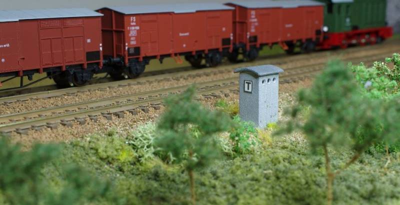

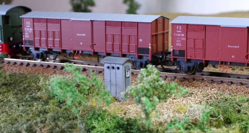

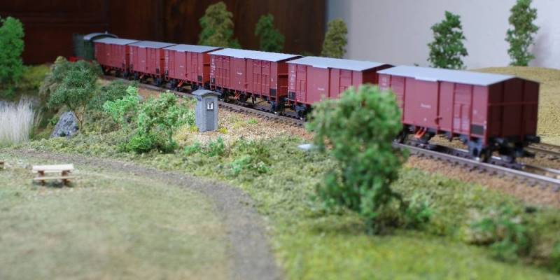

Come detto, la collocazione finale è nel modulo GAS TT "Cascina Vecia".

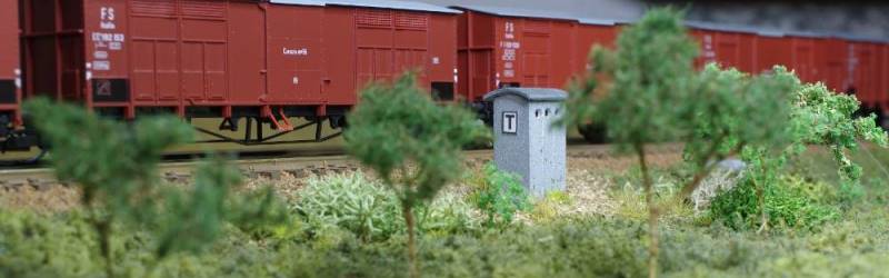

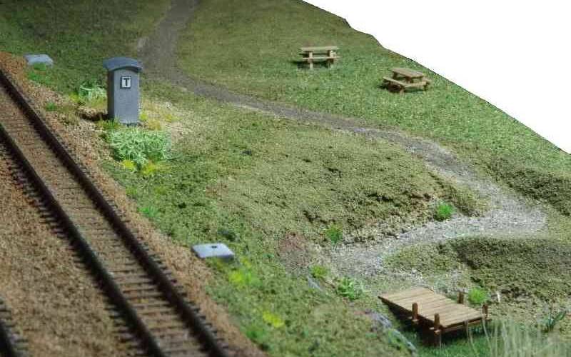

Inquadratura ravvicinata…

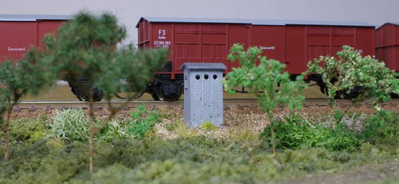

In entrambe le foto, sono ben visibili le tre "luci" laterali e le incisioni…
La seconda "T" è posizionata sul lato opposto all'ingresso.
La cabina si è rivelata un importante elemento di arredo per il mio modulo GAS TT "Cascina Vecia" .
