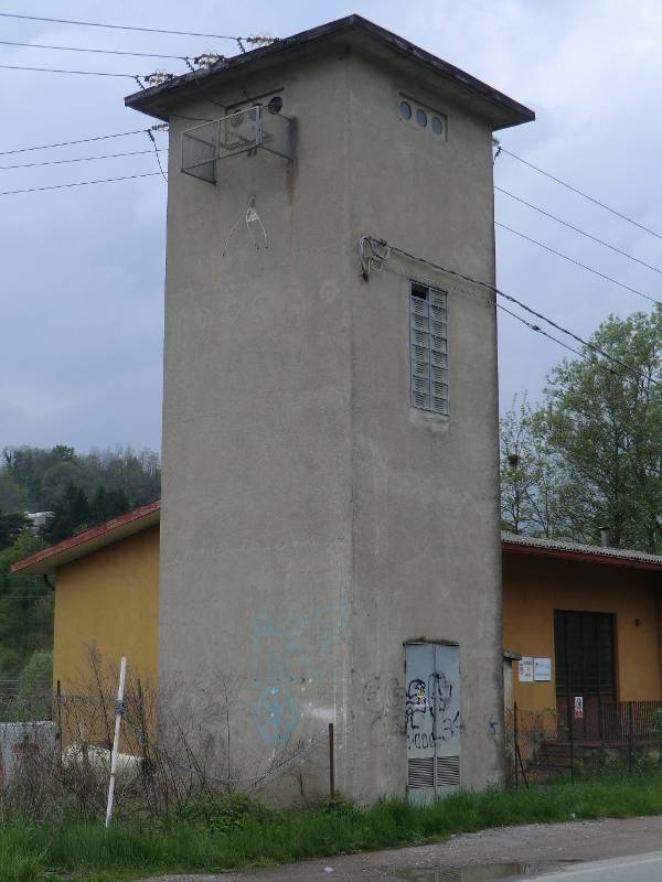

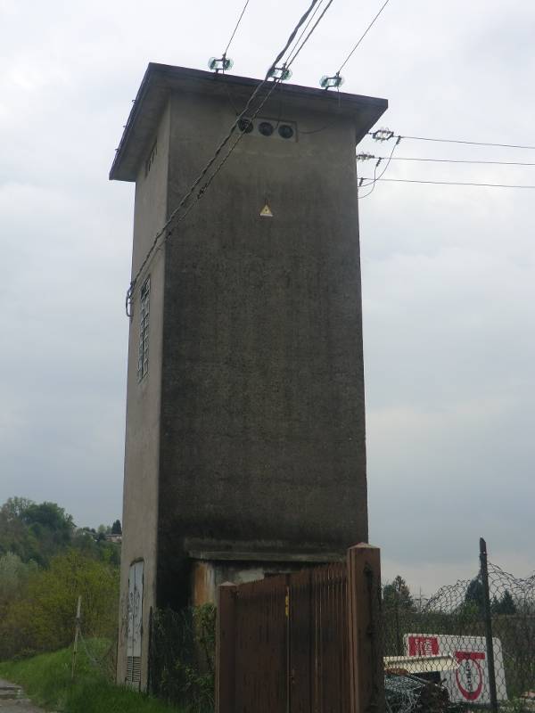

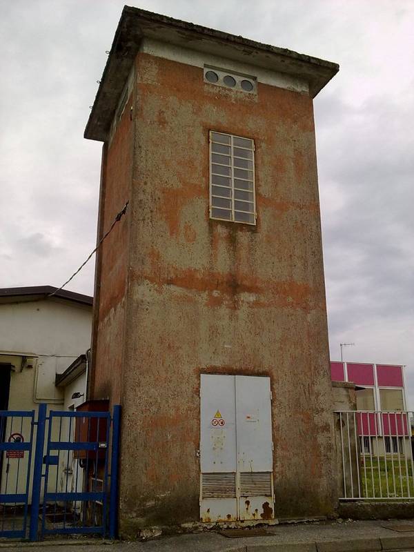

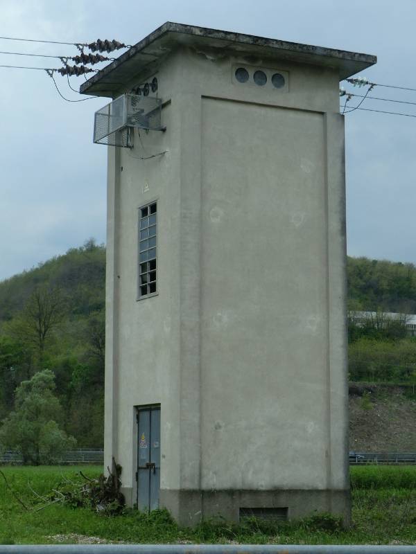

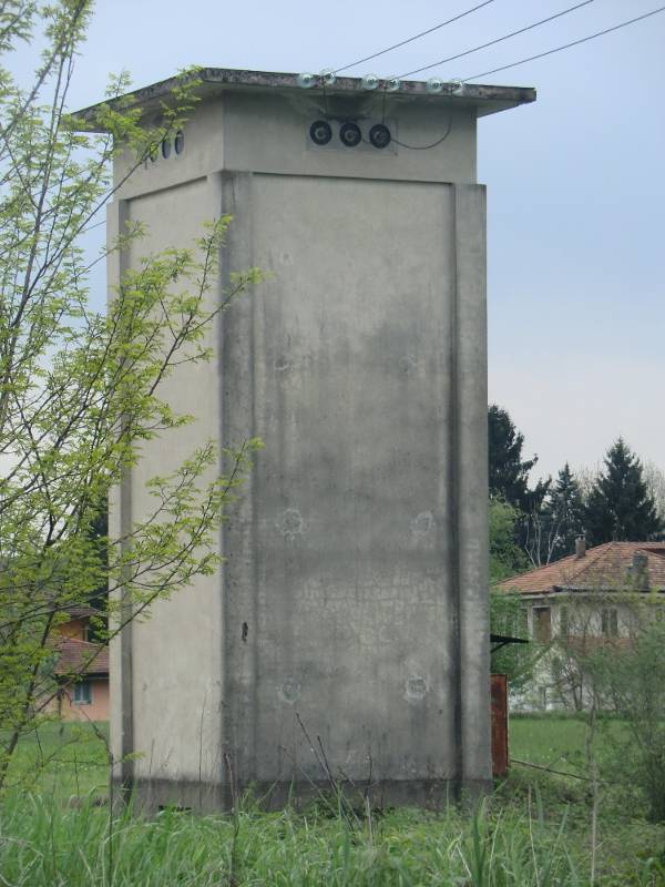

Come sempre, ho preso spunto da edifici reali, ve ne sono per le strade in diverse forme.
Soprattutto alcuni dettagli sono diversi.
Alcune foto esempio:
Cabina ENEL nella realtà

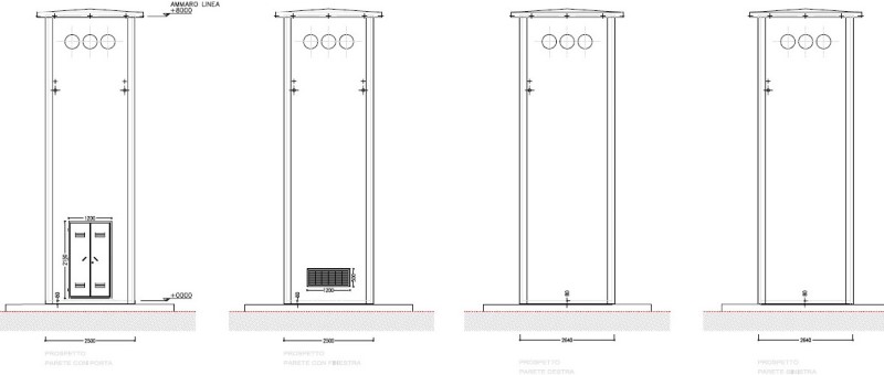

Come prima cosa ne ho ricavato le misure.
Nell'allegato che potete scaricare all'interno della PAGINA DEI DOWNLOAD, avete le misure arrotondate al mm per la scala TT.
Sono misure abbastanza vicine alla media avendo notato forme e dimensioni non sempre costanti tra cabina e cabina.
Poi, applicando queste semplici formule, si ottengono le misure per le altre scale:
TT x 0,75 = N
TT x 1,386 = H0

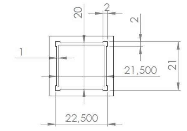

Cabina ENEL disegno
Cabina ENEL disegno
Particolare delle quote della base…
Cabina ENEL disegno
Cabina ENEL disegno

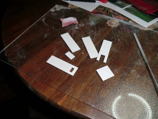

Ho preparato le pareti.

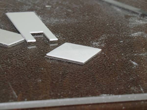

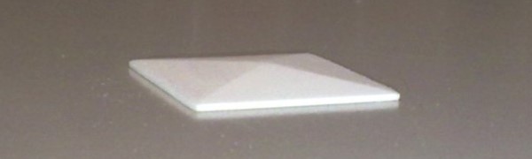

Il tetto è monoblocco.
Sono partito da uno spessore di 2 mm ed ho limato i quatto in modo tale da creare una sorta di piramide.

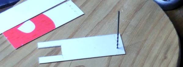

Ho proceduto nell'esecuzione dei forellini superiori.

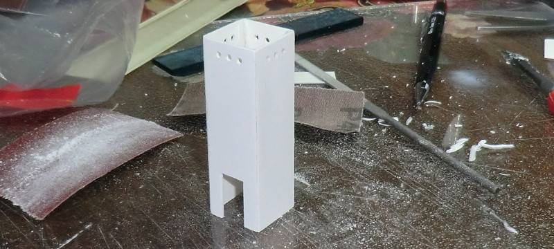

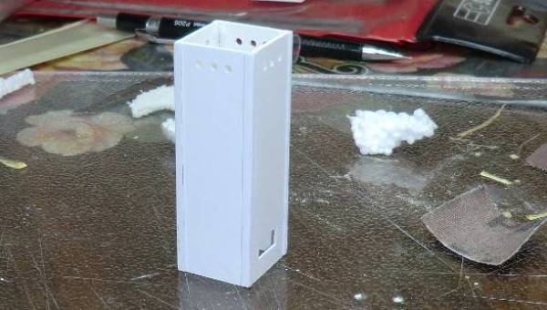

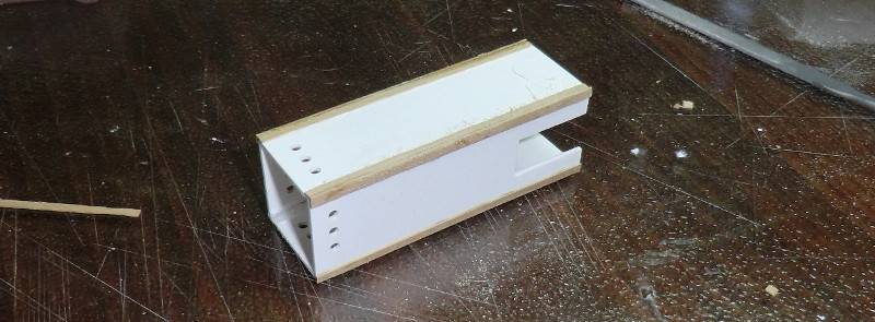

Assemblaggio delle pareti.
Cabina ENEL montaggio

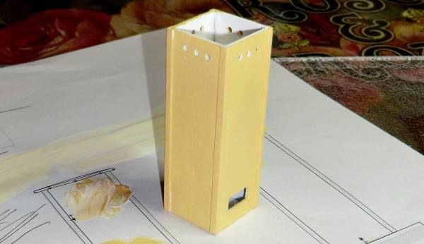

Primo fondo acrilico con una comune bomboletta.
Cabina ENEL verniciatura
Per finire ho testato un giallo ocra (acrilico) mischiato con un poco di bianco per attenuare l'intensità (soluzione poi accantonata).

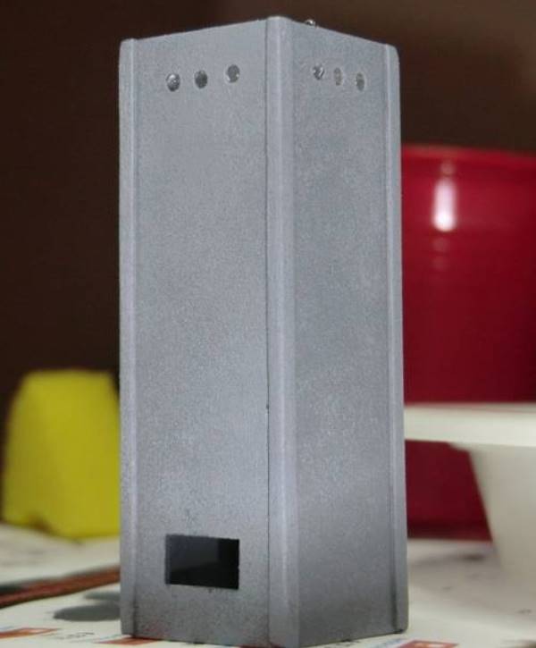

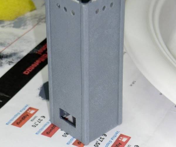

Osservando le cabine esistenti, mi sono convinto che la maggior parte di esse presenta una colorazione grigio-topo.
Ho quindi ripassato il modellino con un grigio creato dal nero con aggiunte di bianco, verde scuro fino ad ottenere una base più scura poi ripassata a sfumare con una tonalità più chiara.

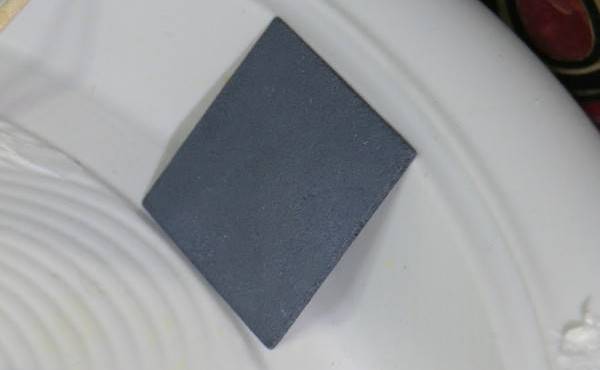

Il tettuccio ha invece una tonalità più scura.

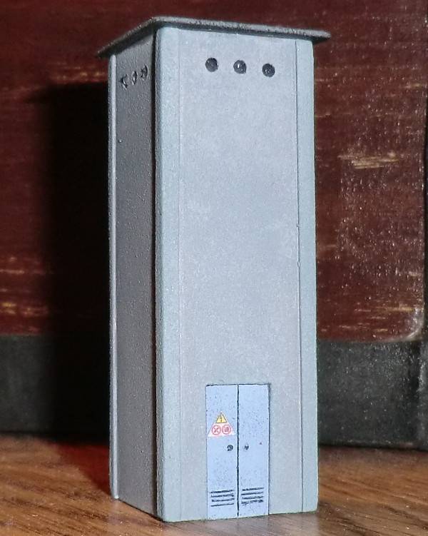

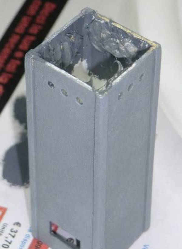

Poi ho voluto ricreare un effetto presente nei tre fori delle cabine esistenti, una sorta di vetro spesso con profondità tipo "oblò".
Ho così utilizzato del silicone, applicandolo dall'interno fino alla quasi fuoriuscita dai fori dalla parte esterna.

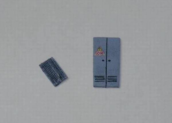

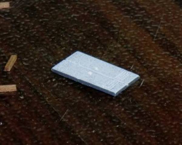

Per la porta e la grata posteriore ho inciso dei pezzettini di forex.
Prima ho dato una mano di nero/grigio scuro poi, con passate a spugna (tipo pennello secco), ho passato del grigio chiaro per evidenziare le varie scanalature.
Ho anche creato il cartello con i messaggi di pericolo e divieto presenti sulle porte di tutte le cabine.

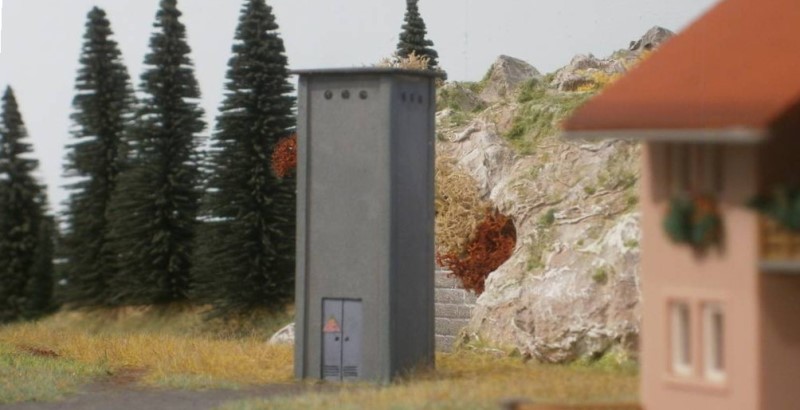

Ed ecco la cabina ultimata, con porta, grata posteriore e tetto.
Cabina ENEL
Cabina ENEL

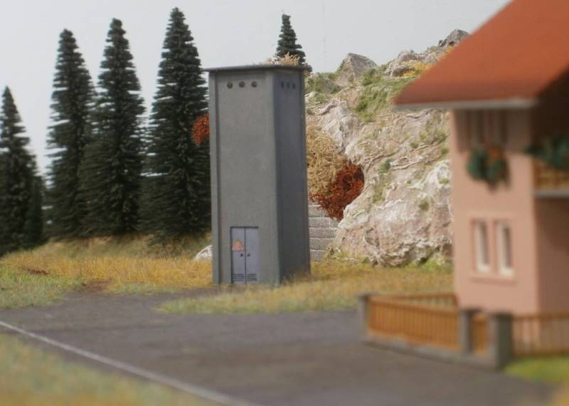

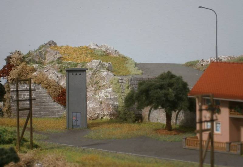

Ed eccola… nel suo contesto naturale…
Cabina ENEL
Cabina ENEL
Cabina ENEL
Cabina ENEL
