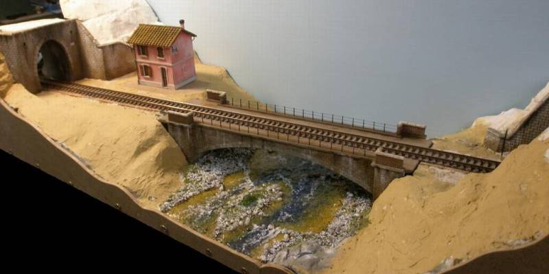

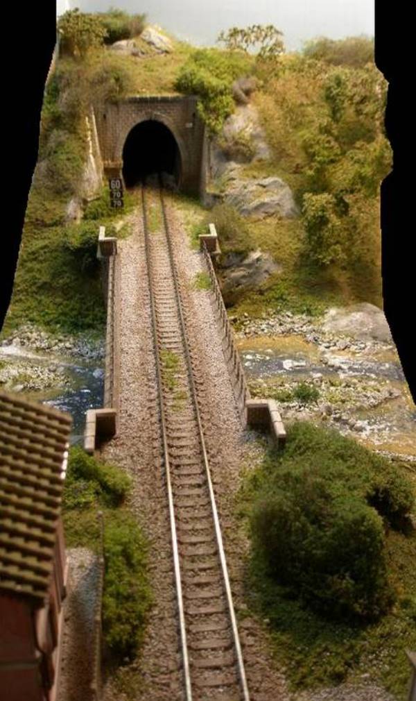

Ho deciso di realizzare questo piccolo diorama per rappresentare uno scorcio di una tratta ferroviaria di fantasia che tanto mi piace.
Diorama appenninico
Diorama appenninico
Credo sia un lavoro nel quale si respira un'atmosfera ferroviaria d'altri tempi e mi auguro che i lettori possano trovare qualche spunto per una realizzazione in scala (questa è in 1:87).
Diorama appenninico
Diorama appenninico
Tutto quello che vedete in questa Fotostoria, eccezion fatta per le rotaie, è auto costruito e vuole anche essere un sunto delle mie varie realizzazioni modellistiche.

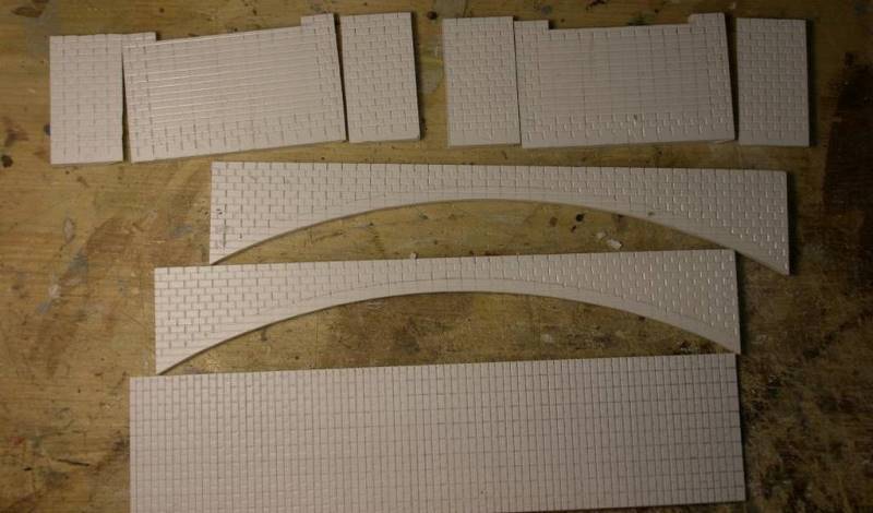

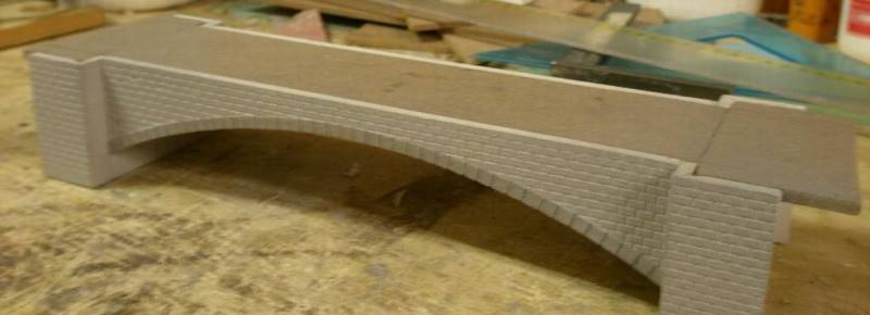

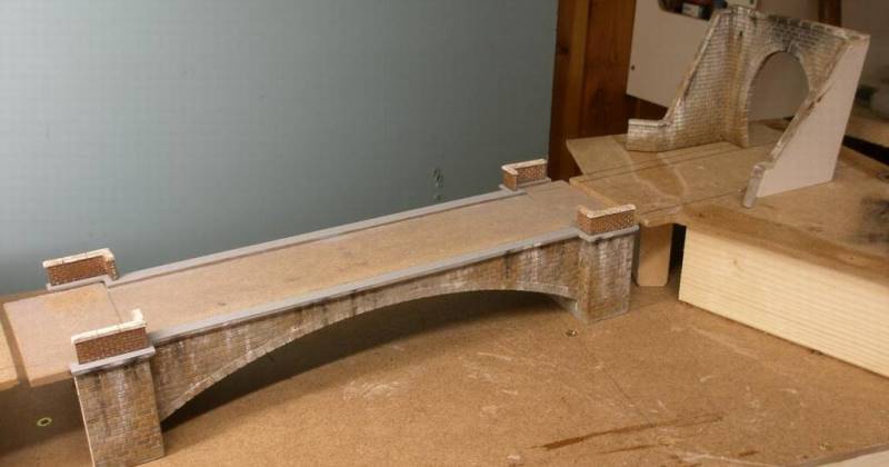

Tutto ebbe inizio con la costruzione del ponte…
Diorama appenninico
Diorama appenninico
Diorama appenninico
Diorama appenninico
La maggior parte delle tecniche realizzative, sono descritte nella sezione delle Fotoguide di questo sito.

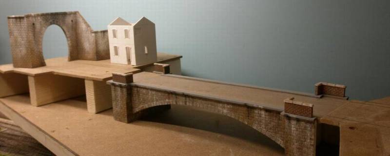

Il ponte è in forex con l'arcata in cartoncino.
Ecco la sua posa nel diorama.
Diorama appenninico
Diorama appenninico
Diorama appenninico
Diorama appenninico

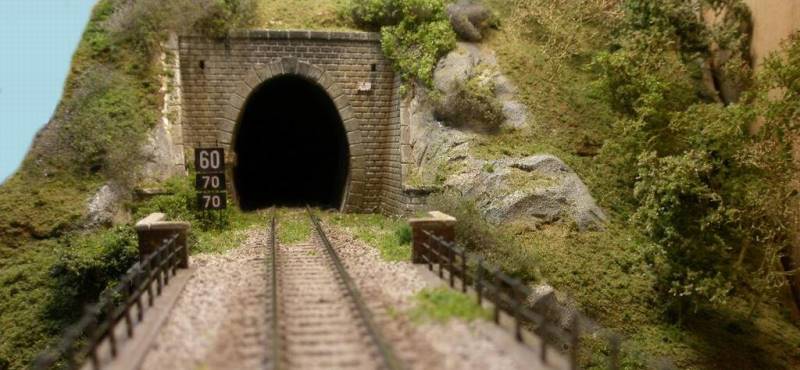

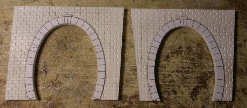

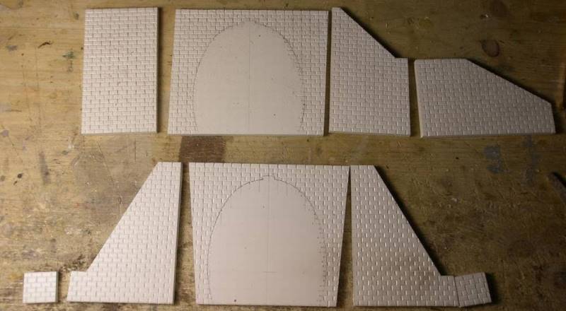

Ho autocostruito anche i portali.
Diorama appenninico
Diorama appenninico
Diorama appenninico
Diorama appenninico
QUI la guida su come ho realizzato i portali dei miei lavori e del mio plastico ferroviario.

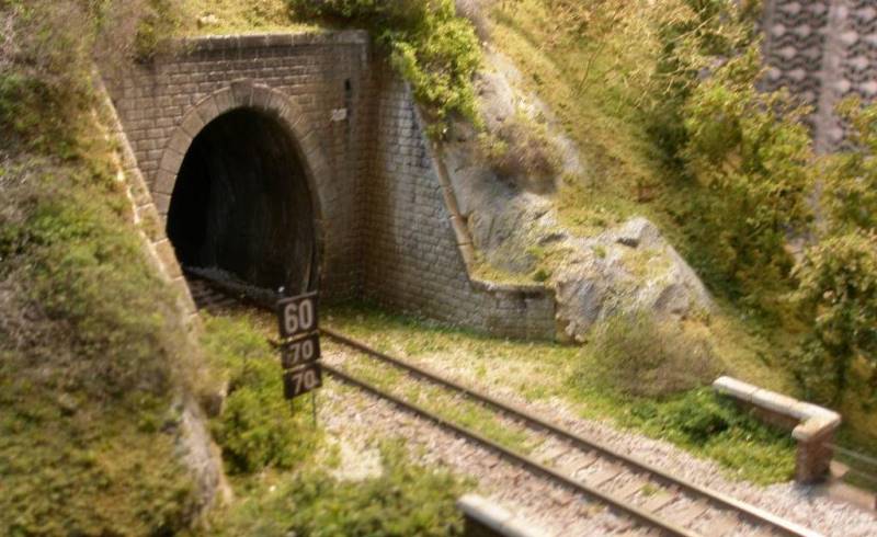

Nella foto successiva, uno dei due portali ultimato.
Diorama appenninico
Diorama appenninico

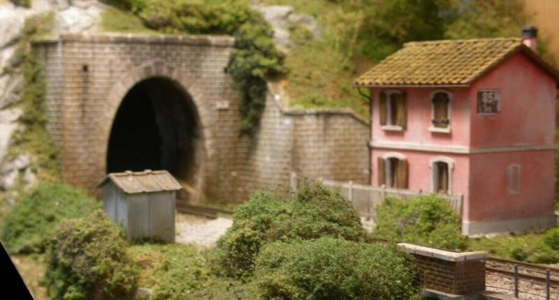

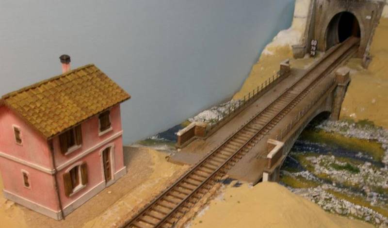

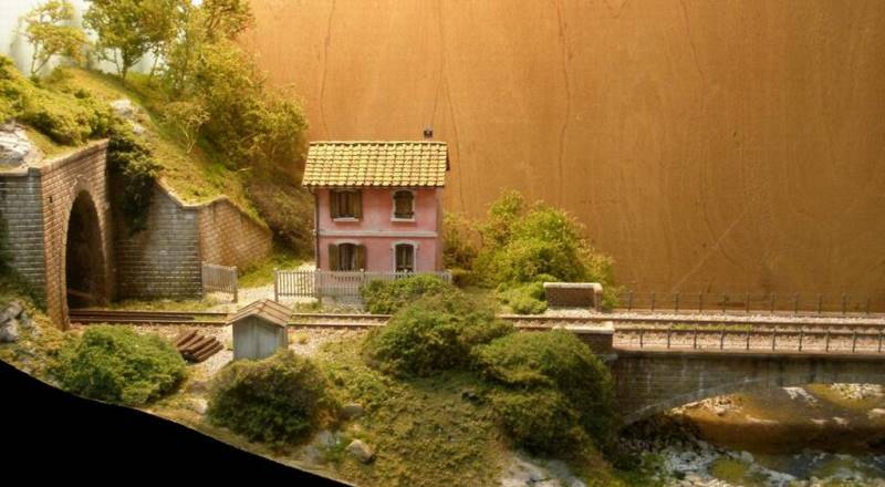

Pitturati i portali, fa la sua comparsa l'immancabile casello F.S..
Diorama appenninico
Diorama appenninico

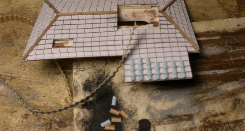

La copertura del tetto è in embrici e coppi.
Ecco un'immagine che illustra come ho realizzato la copertura.

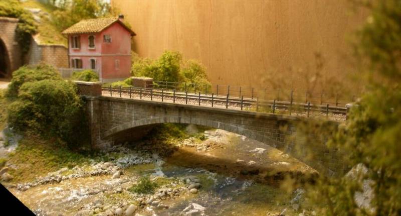

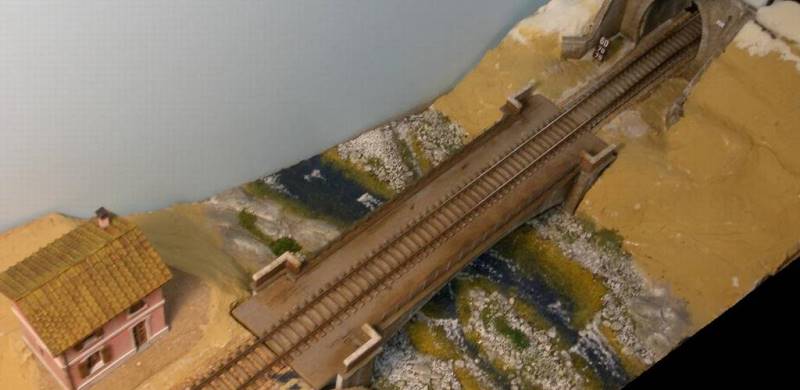

Non poteva mancare un invitante torrente le cui realizzazioni mi regalano sempre delle bellissime sensazioni.
Diorama appenninico
Diorama appenninico
Diorama appenninico
Diorama appenninico
QUI la tecnica per realizzare un torrente con il silicone .
Insomma… poliuretano… stucco… colore… silicone… la solita tecnica!
