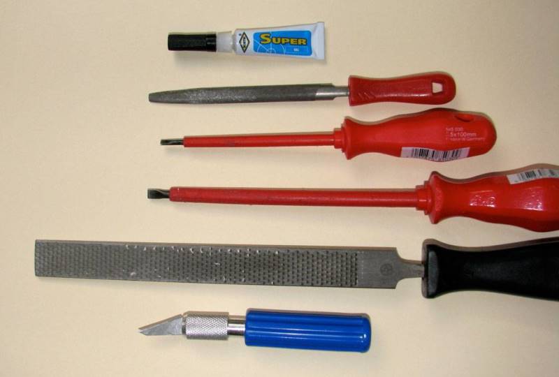

Gli attrezzi
Il materiale è tenero e malleabile e non necessita di nessun attrezzo speciale per la lavorazione ma sono sufficienti comuni attrezzi che si trovano in tutte le case.
Un cutter per tagliare le lastre (fino a 4 mm di spessore si taglia bene), uno o due cacciaviti di dimensioni diverse per incidere la lastra, una piccola lima per le finiture, una raspa da legno per creare l'effetto muratura (come vedremo dopo), una colla cianoacrilica a presa rapida (meglio se in gel perché ha una presa un po' più lenta e permette il riposizionamento del pezzo in caso di errore).

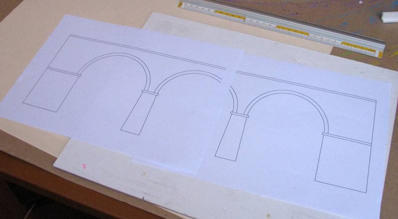

Prima di tutto ho disegnato al computer il profilo del ponte, l'ho stampato in scala 1:1 e l'ho applicato sulla lastra del materiale come guida per il taglio dei pezzi con il cutter.
Ho usato delle lastre di 3 mm di spessore che ritengo un ottimo compromesso tra flessibilità e resistenza.

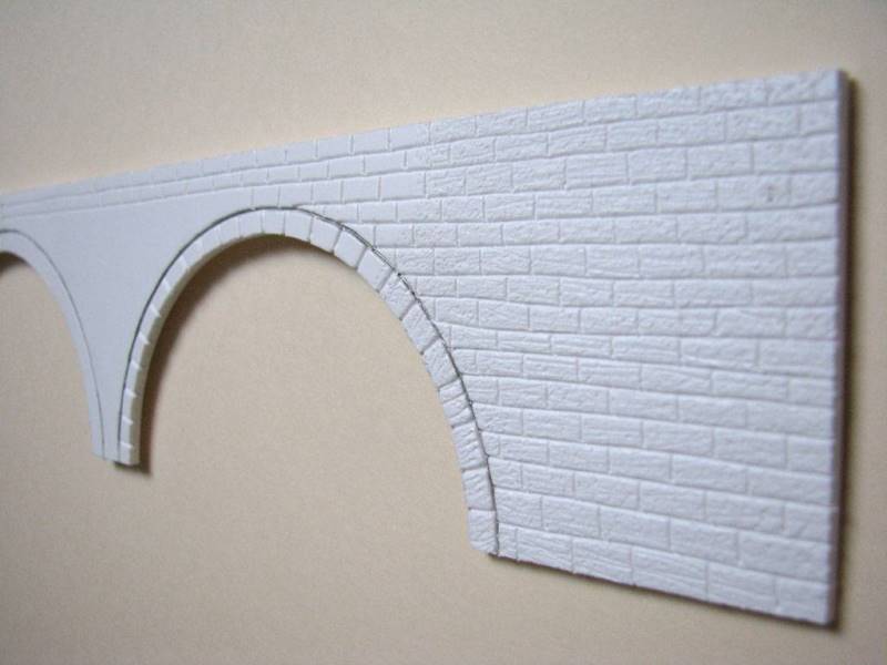

Una volta creati tutti i pezzi necessari, prima di incollarli tra di loro, è necessario inciderli con i disegni delle pietre in quanto è molto più facile lavorarli su una superficie piana piuttosto che già assemblati.
Inizialmente ho segnato le righe orizzontali dei mattoni con matita e righello senza essere troppo preciso per dare maggiore irregolarità al muro.
Successivamente ho inciso le righe orizzontali con un cacciavite usato di taglio, poi ho inciso quelle verticali in modo irregolare e alternate da riga a riga in modo da simulare i mattoni.
Bisogna passare alcune volte le righe per dare maggiore incisione e ottimizzarle.
Ora entra in gioco la raspa che, grazie ai suoi dentelli pronunciati, è l'ideale per creare la puntinatura dei mattoni, basta infatti batterla più volte sulla superficie lavorata per creare tanti piccoli buchetti che simulano la rugosità dei mattoni.
Poi, sempre con la raspa, l'ho strisciata in modo irregolare sui mattoni incidendoli, per simulare crepe e rotture.

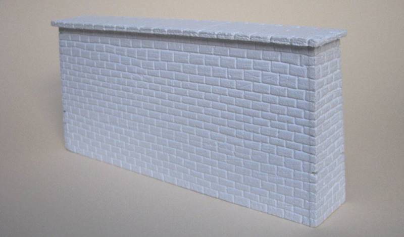

La stessa cosa l'ho fatta per i due pilastri centrali del ponte incidendo i 4 lati separatamente stando attenti a sincronizzare il taglio dei mattoni alla stessa distanza verticale tra i 4 lati.
Al contrario, le due spalle del ponte non le ho lavorate in quanto verranno successivamente ricoperte dal terreno.

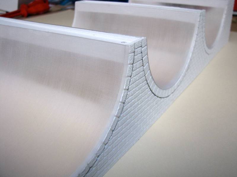

Per creare le arcate del ponte non ho usato il Forex in quanto necessitavo di un materiale molto sottile che si curvasse facilmente con un arco di 180° e allora ho optato su una lastra di acetato trasparente di 0,5 mm di spessore.
Ponte in muratura
Ponte in muratura
Essendo lucida, ho usato della carta vetrata a grana grossa per simulare la rugosità del cemento e dare maggiore presa alla vernice.
Dopo averla incollata in posizione con la solita colla cianoacrilica in gel, ho usato una piccola lima per rifinirne i contorni.

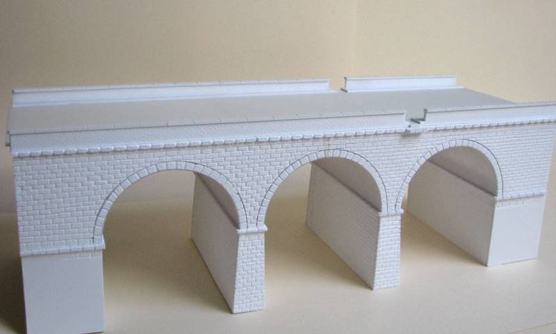

Ho continuato l'assemblaggio incollando i due pilastri centrali, le spalle del ponte e successivamente il piano dove andranno posati i binari.

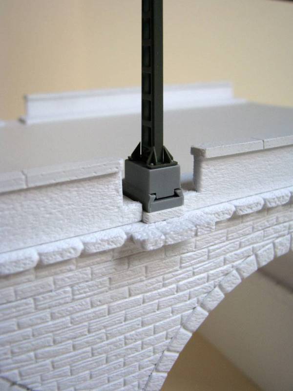

Manca ora soltanto il parapetto per il quale ho deciso di simularlo in cemento volendo usare sempre il materiale Forex.
Ho tagliato dei listelli di 15 mm di altezza per 3 mm di spessore e con la solita raspa ho praticato una fitta puntinatura battendola più volte sul listello, in questo modo viene resa l'idea di un cemento intonacato grezzo e rovinato dal tempo.
Per completare il parapetto ho tagliato un altro listello di 5 mm di larghezza per la lunghezza necessaria ma usando una lastra di Forex più sottile (2 mm di spessore), l'ho incisa con un cacciavite per simulare le lastre di cemento e con la raspa ho praticato alcune increspature non fitte.
Il parapetto è stato interrotto in prossimità del palo della linea aerea che bisogna preventivamente calcolare, come si può vedere nella foto sotto.
In questo punto verrà applicata una ringhiera in metallo di protezione.
Il risultato dell'assemblaggio finale prima della verniciatura si può vedere nella foto qui sotto.

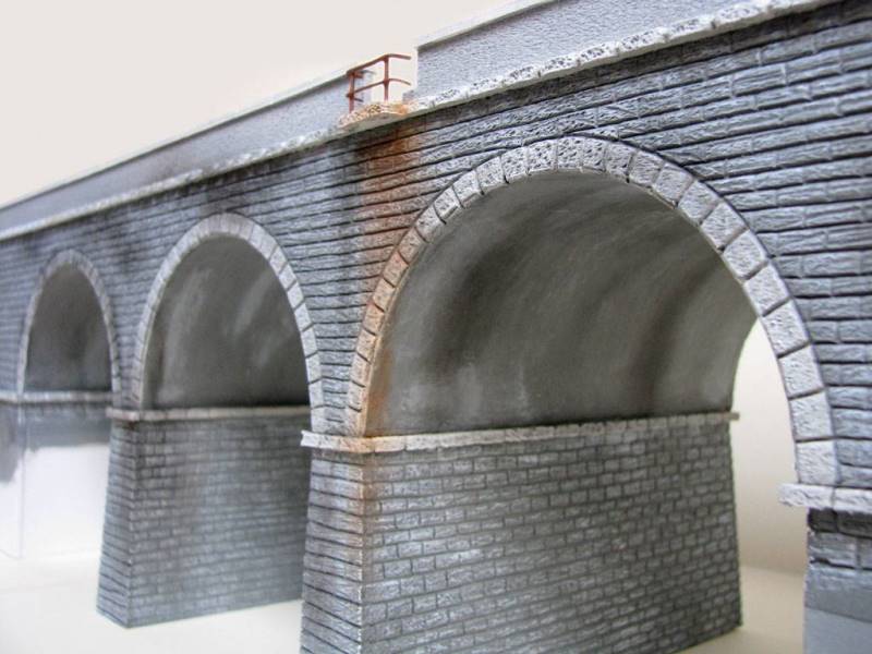

Rimangono poi i muri da "sporcare" per simularne l'invecchiamento, le colate dell'acqua piovana, la ruggine, la fuliggine.
Per ottenere questi effetti uso delle polveri colorate: nero, grigio, giallo, marrone, che vanno applicate a secco con un pennello sulle superfici interessate.
Queste polveri creano una "trasparenza" sfumata ideale per questo tipo di applicazioni.
A lavoro finito, le polveri vanno fissate con una mano di trasparente opaco spruzzato con bomboletta spray.

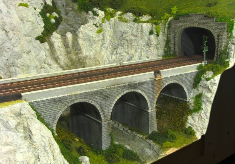

Il ponte ultimato
Ponte in muratura
Ponte in muratura
