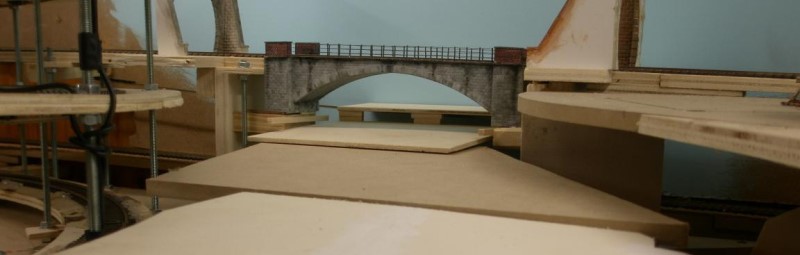

La base in compensato sulla quale ho realizzato il torrente.
La base
La base

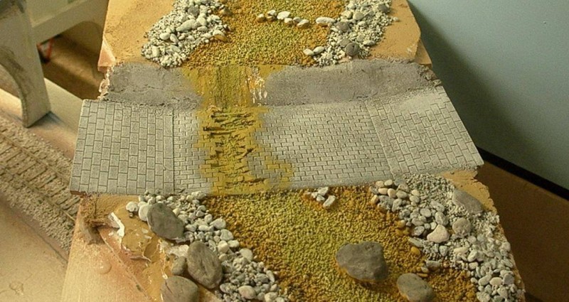

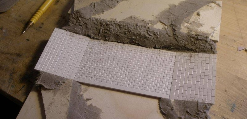

Il piano di cemento posizionato sotto il ponte e realizzato con il forex.
Il piano in cemento
Il piano in cemento

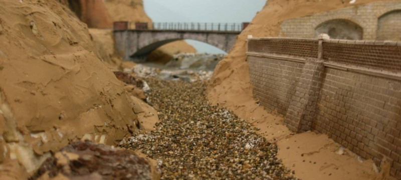

Il letto del fiume realizzato con ciottolini.
Il letto del fiume
Il letto del fiume
Ecco il tratto più a valle.
Il letto del fiume
Il letto del fiume

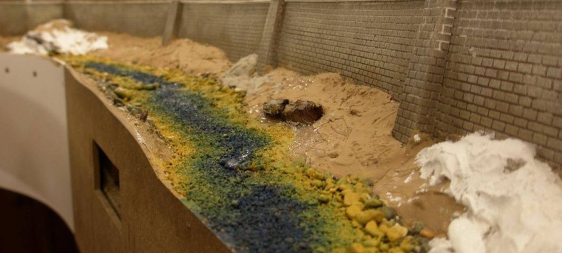

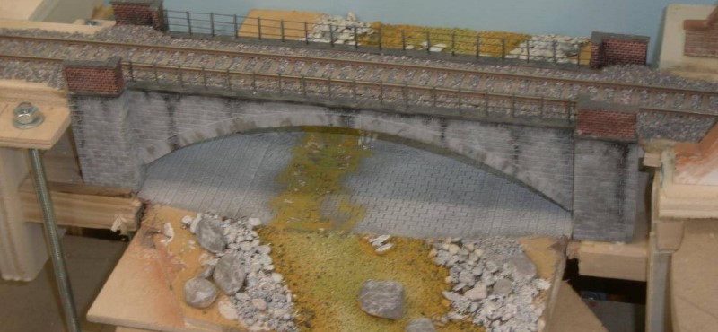

La colorazione di base è effettuata con colori acrilici.
Il letto del fiume
Il letto del fiume

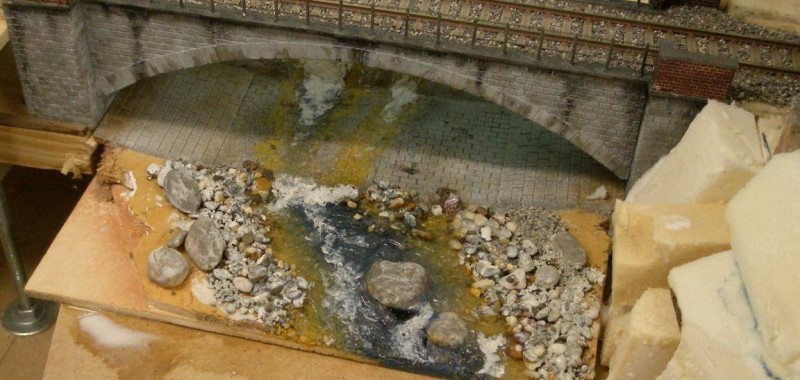

La fase più importante è chiaramente la posa del silicone.
Io ho proceduto così.
Ho sparato il silicone, in buona quantità, sul tratto da "acquificare" ed ho cominciato a spanderlo, indossando un guanto da chirurghi, spruzzando sulle dita alcool denaturato.
Con quest'ultimo si riesce a stendere il silicone abbastanza uniformemente.
Il ponte
Il ponte
Se poi si vuole simulare ondine o spruzzi d'acqua, basta non usare sulle dita l'alcool.
Quando il silicone è seccato, ho passato smalto lucido per unghie sulla superficie quindi, una volta asciutto ho rifinito i salti del torrente con smalto bianco, sempre per unghie.
Il ponte
Il ponte

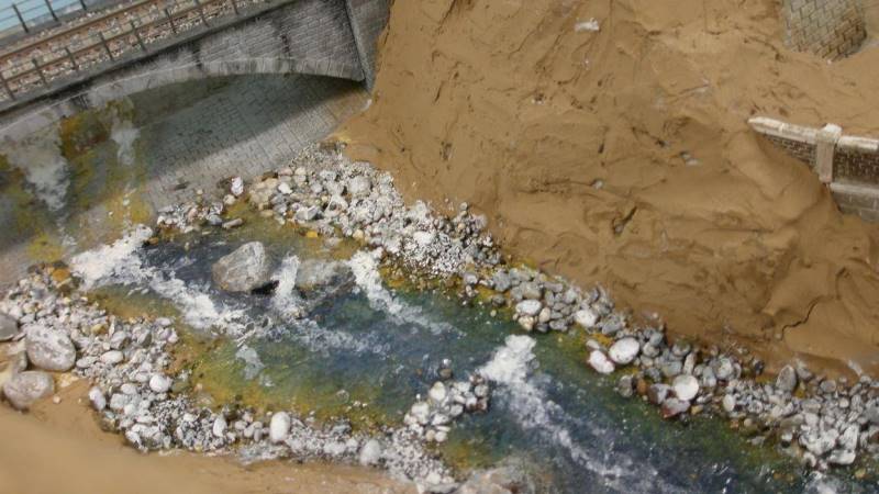

Come sempre il modo migliore per rendere realistico il nostro lavoro è quello di osservare immagini reali.
Alla fine del salto, l'acqua deve essere agitata e non calma, è quindi importante la colorazione bianca e l'aggiunta di ulteriore silicone per simulare l'increspatura.
Salti del torrente
Salti del torrente
Soprattutto la sommità delle increspature (sia durante il salto che una volta raggiunta la base) devono essere colorate con del colore bianco "intenso" così da rendere la spuma più candida.

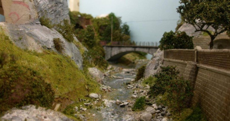

Fondamentale è anche la realizzazione di tutto ciò che sta intorno al letto del fiume o del torrente…
Salti del torrente
Salti del torrente

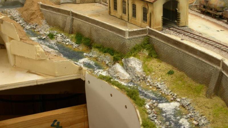

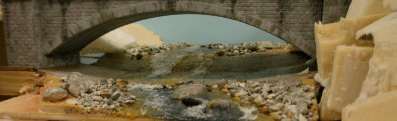

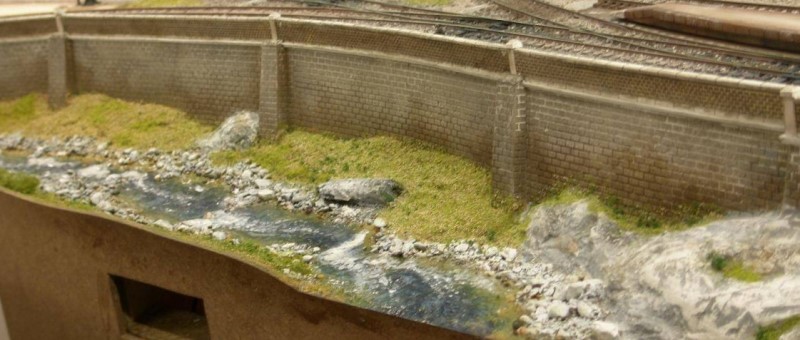

Ed ecco il torrente finito.
Il torrente
Il torrente
