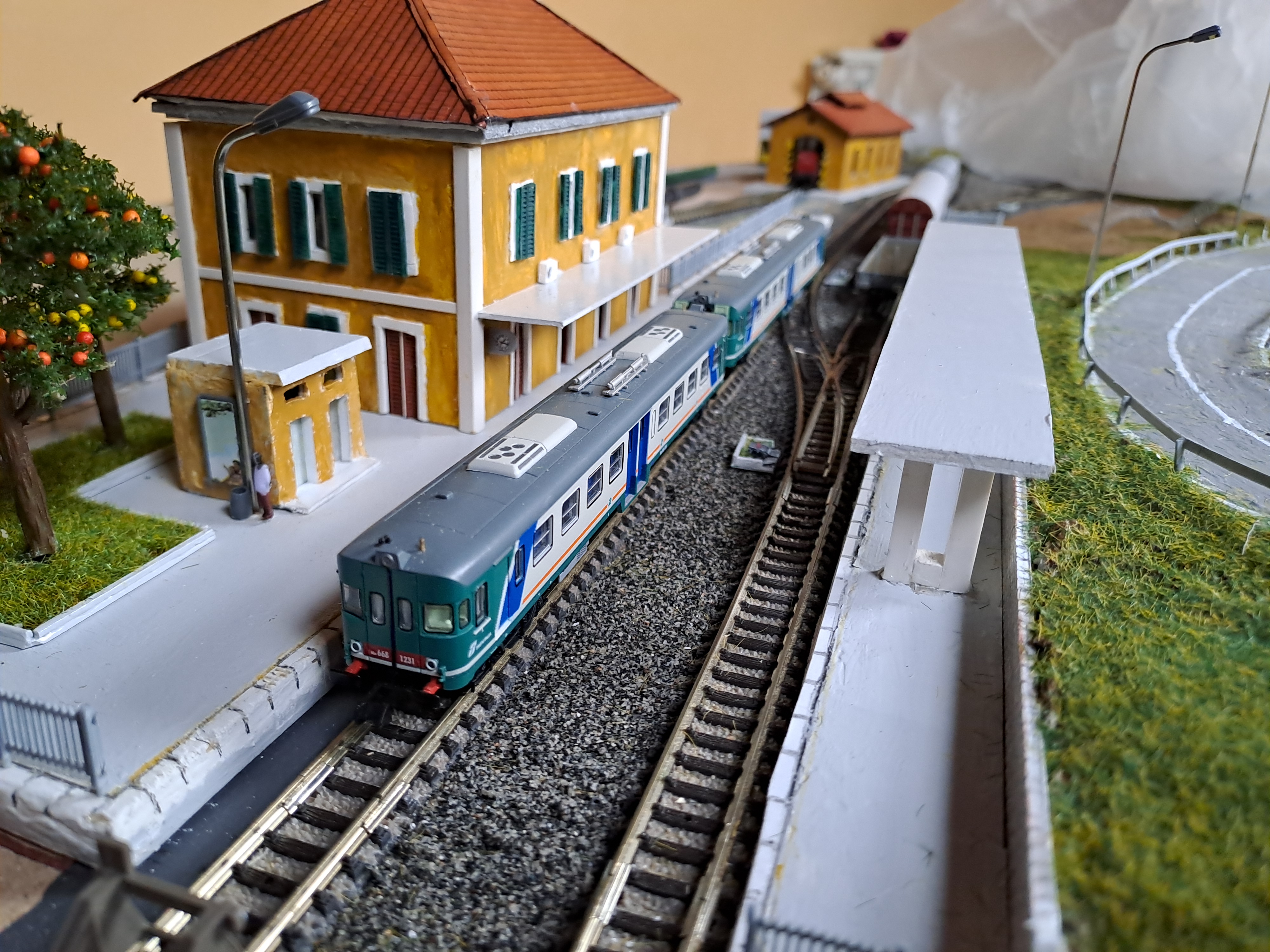

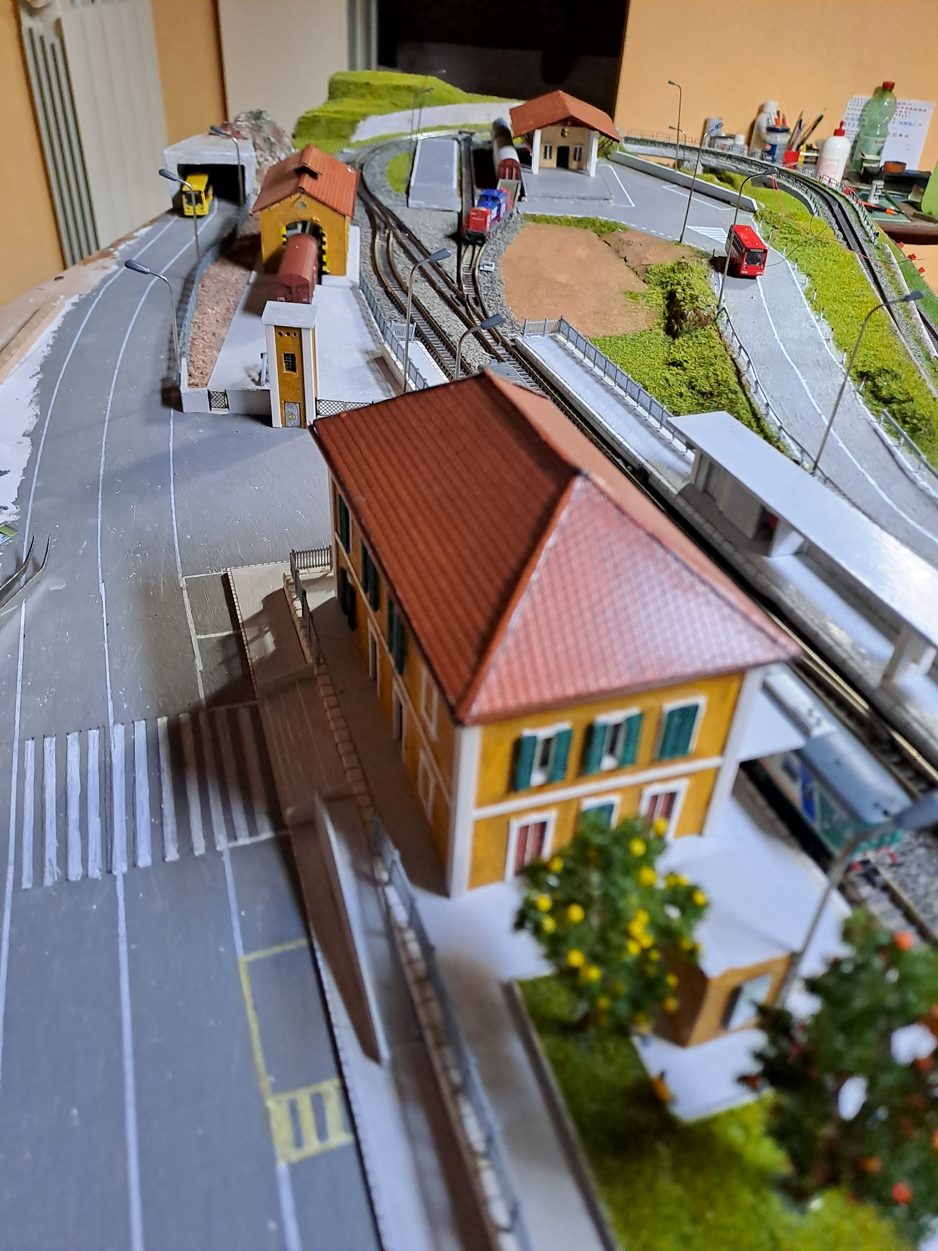

Terminata strada e aggiunto le casse di manovra e telefono di linea
Buon week a tutti.

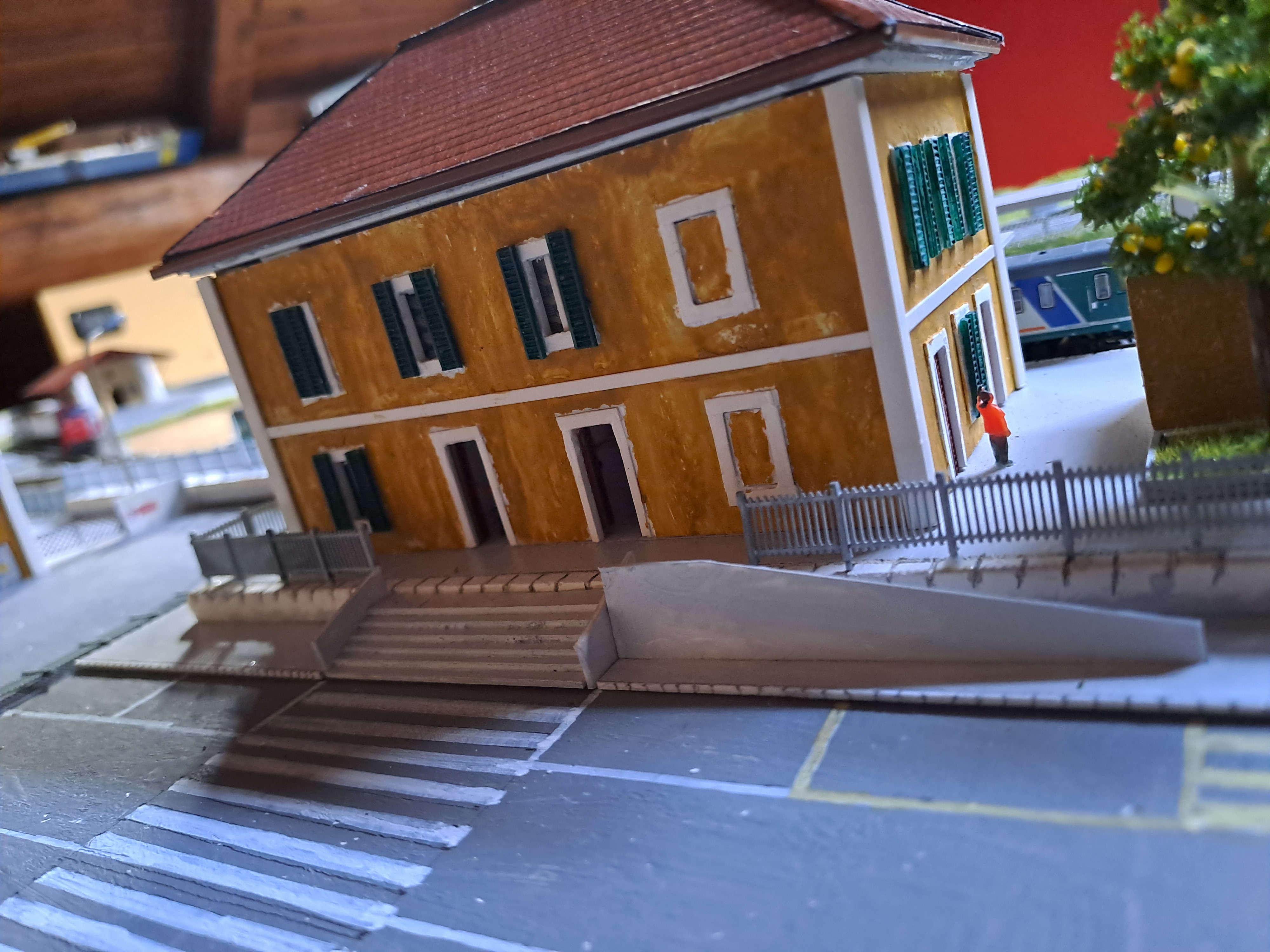

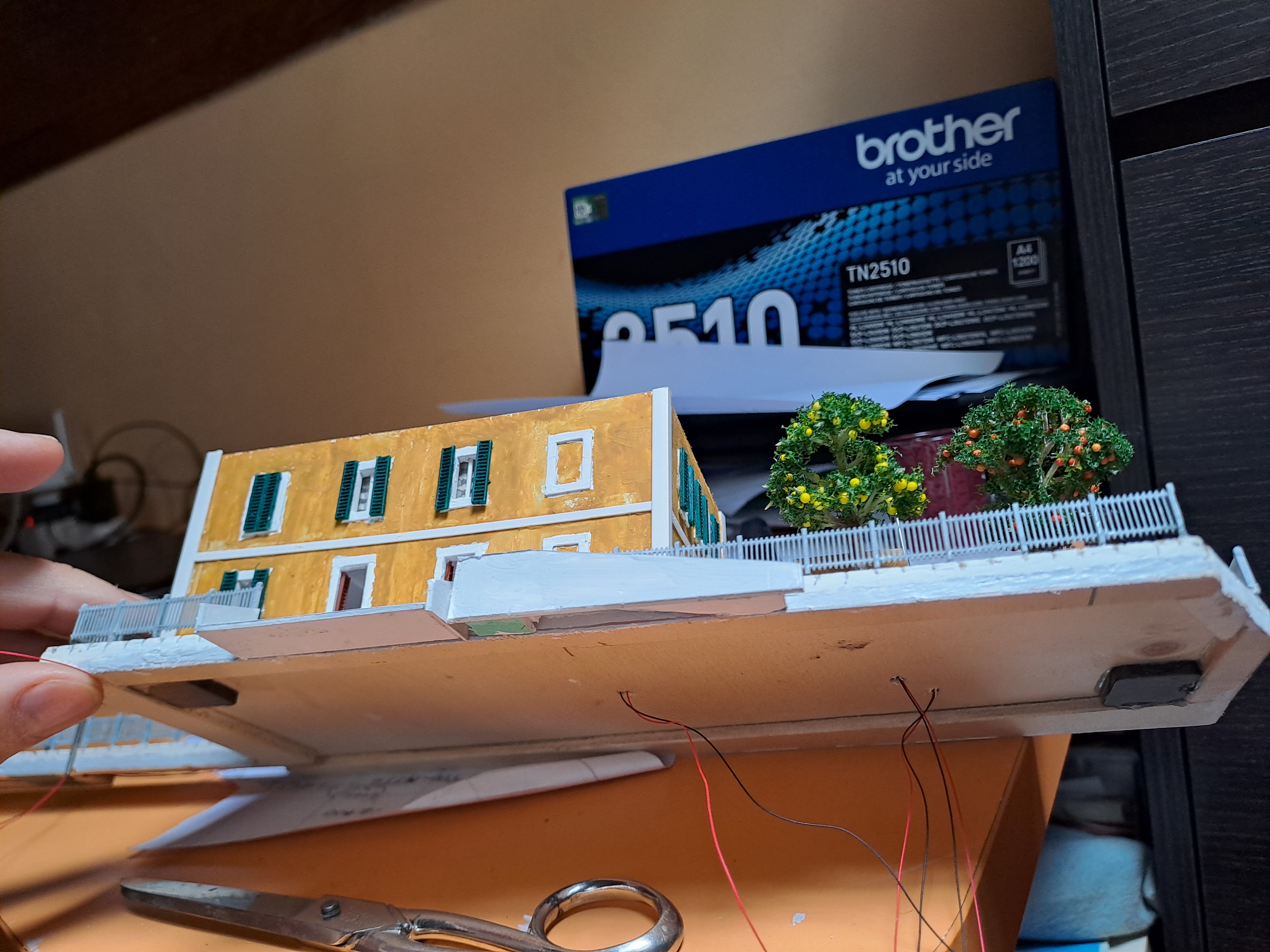

Siccome un motore elettrico dello scambio capitava sotto la banchina della stazione, ho usato delle calamite sottoplancia per fissare il tutto, in modo da poter sempre intervenire per eventuali operazioni di manutenzione sul motore. Stesso metodo è stato adottato anche per la banchina fronte stazione.
Ultimo lavoro fatto è stata la costruzione della cabina Enel.
Un saluto a tutti.

Interessante l'adozione delle calamite, io invece ho usato un sistema di perni che conducono anche l'elettricita per eventuali illuminazioni.
Molto bene Gianni, mi aspetto altri aggiornamenti...

Un'altra soluzione era spostare il motore sotto il piano binari.

Effettivamente le calamite le ho usate per fissare le due banchine ai lati dei binari di cui una comprensiva anche degli edifici della stazione. In questo modo posso accedere ai motori fleischmann che sono stati montati capovolti, quindi a filo piano. Non ho optato per i servo sottoplancia per mancanza di spazio per poter lavorare agevolmente sotto e per una più facile installazione dei fleischmann.

Per info i servo possono essere montati anche a distanza, poi però avresti dovuto diversificare per il loro controllo.

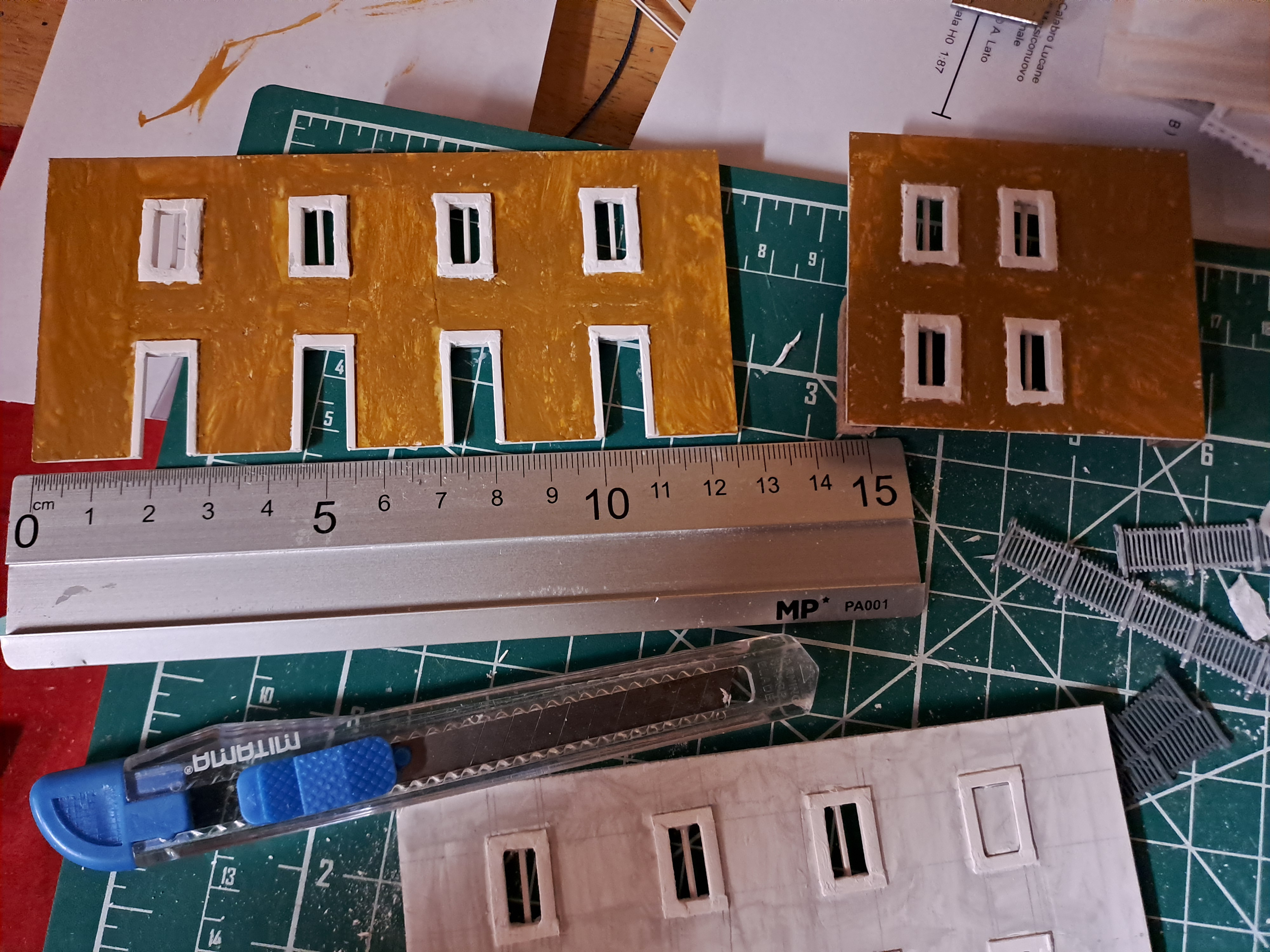

Ho finalmente abbozzato il paese dietro la stazione.
Purtroppo, tra i mille impegni famigliari, il tempo da dedicare al plastico è poco, ma forse è per questo che diventa un bel passatempo, che fa fuggire dai pensieri quotidiani.
Un saluto
