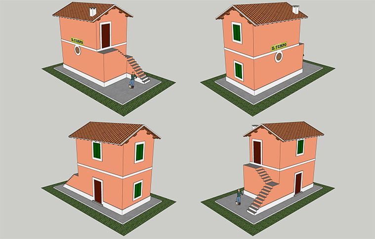

Salve a tutti,
tempo fa, passando per Fabrica di Roma, vidi questo casello al quale scattai alcune foto, decisi che l’avrei “riprodotto”… prima o poi.
Il Casello si ispira all’originale che è possibile trovare su Google Earth alle coordinate 42°19'55.45"N 12°18'37.18"E, con la funzione Street View potete anche girarci intorno…
Bene, prima l’ho ricostruito in scala 1:1 con SketchUp,

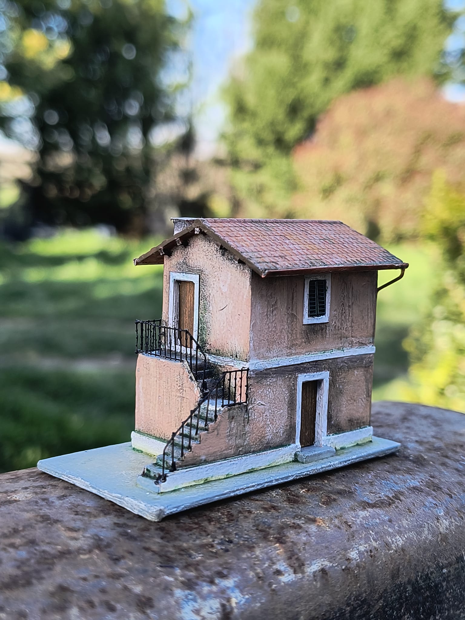

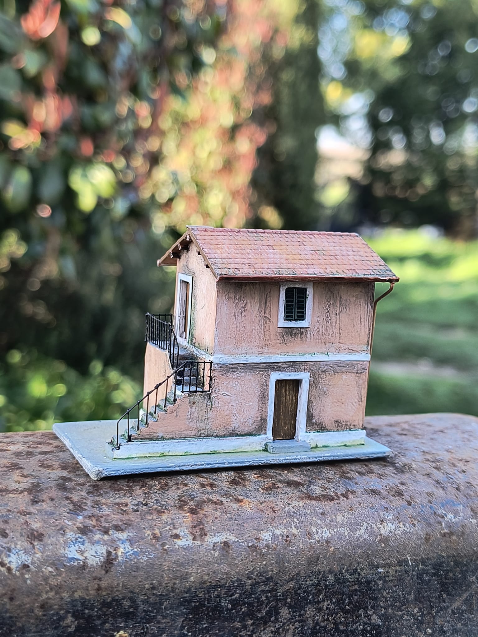

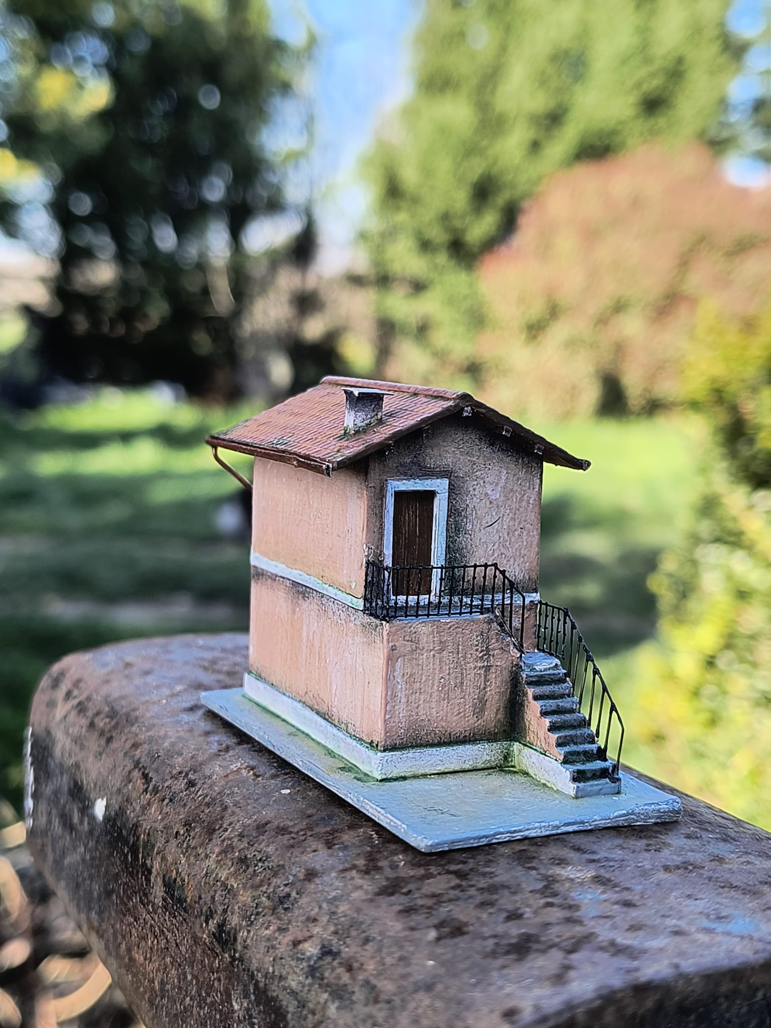

poi riportate le misure in scala N, l’ho realizzato in cartoncino di 1,5 mm. di spessore, i pluviali sono in filo di rame e le grondaie in foglio di alluminio, le persiane, sono le ormai note fascette.
Sono abbastanza soddisfatto di questa mia prima realizzazione e di questi materiali, penso che ci realizzerò ancora molte cose per il plastico che, prima o poi, inizierò.
Vi lascio alle immagini che sicuramente sono meglio delle parole.
Attendo i vostri commenti e suggerimenti.

Mi sembra fatto molto bene…forse un po’ troppo massiccia la ringhiera…

MrPatato76 ha scritto: ↑domenica 23 febbraio 2025, 19:00 Mi sembra fatto molto bene…forse un po’ troppo massiccia la ringhiera…
In effetti è così, purtroppo non ho trovato nulla di abbastanza fine, suggerimenti?

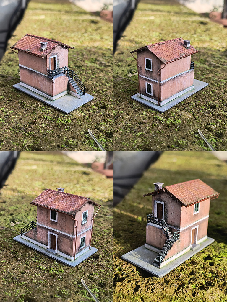

le ringhiere erano davvero sproporzionate, così credo vada meglio
Ugo Vincenzo
Messaggi: 4809
Re: Casello Fabrica di Roma - scala N
#13 Messaggio da IpGio »
Per me va benissimo...
Messaggi: 5977
#14 Messaggio da MrPatato76 »
Moooolto meglio!
