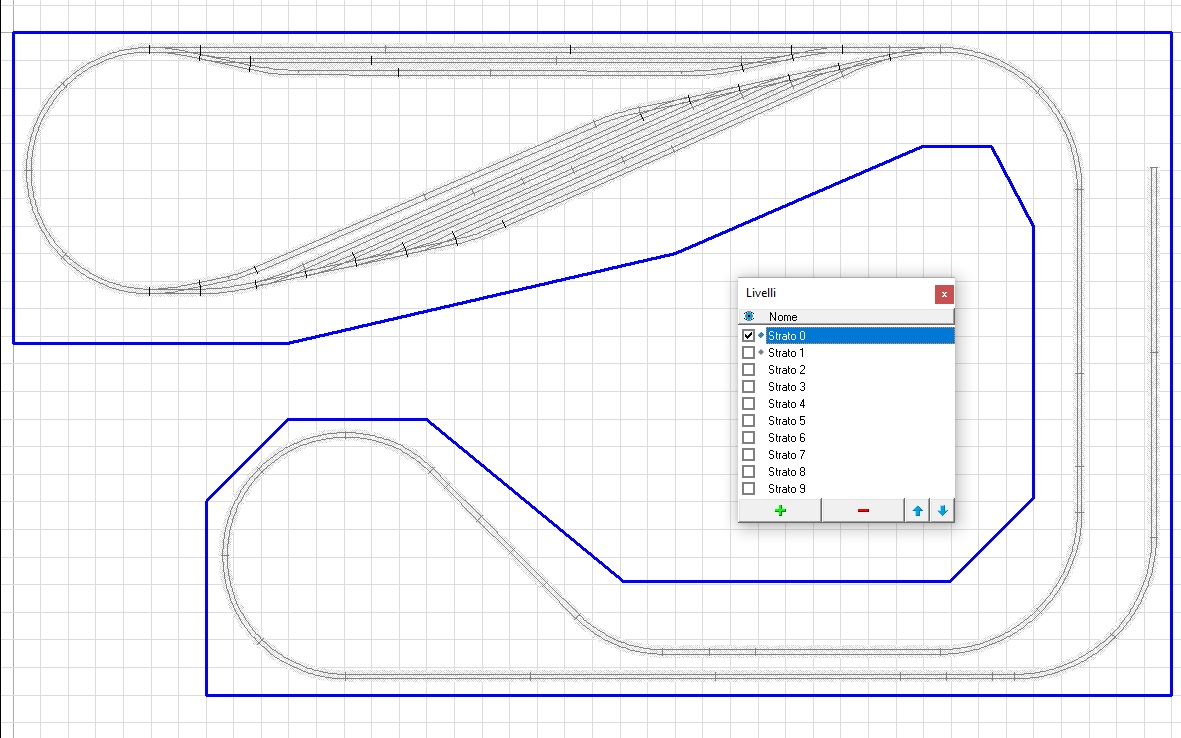

ho partorito quanto segue
la stazione nascosta è pari pari al primo disegno di mauro e a tal proposito ti faccio una domanda : i treni entrano nella stazione attraversando la sezione isolata o da li escono?
anche la stazione sopra è presa dal disegno di Mauro un po' semplificata e qui la domanda è questa: i treni possono entrare sia da destra (senso antiorario) occupando i due binari più esterni, che da sinistra passando per la tratta isolata occupando i due binari più interni?
la diramazione gialla porta a una piccola stazione di testa/raccordo industriale poi deciderò e non è su ponte ma su muraglione.
nel livello zero ho previsto lo scalo merci come da disegno di Roberto e inserito un singolo tratto di raddoppio in modo che un treno non occupi per molto tempo la linea unica che è lunga.
criticate pure [105]
Piero

però mi era sfuggito l' aggiornamento di Mauro. adesso sono pronti gli spaghetti. dopo lo guardo bene
Piero

riepilogando per Mauro;
stazione nascosta: ho preso la tua pari pari togliendo solo i raddoppi sul binario più esterno perchè non credo di avere così tante necessità;
stazione principale: anche per questa ho preso il tuo schema solo un po' semplificato ma la rivedo secondo quanto mi hai scritto.
deposito merci presso la stazione principale: non ho molto spazio ma provo a rivedere il tutto
linea: è praticamente tutta singola e si raddoppia solo dove c'è lo scalo merci cosicché i treni che vanno verso la stazione nascosta mantengono la sinistra e i treni che arrivano dalla stazione nascosta prendono il binario di raddoppio mantenendo sempre la sinistra;
considera che ho previsto uno scalo merci al livello zero con delle aste che mi sembrano sufficientemente lunghe e che saranno a vista.
a livello 1 c'è la diramazione verso quello che potrebbe essere un deposito carri o un raccordo industriale che modificherò piegandolo verso l' interno sfruttando la copertura sopra la curva che porta alla rampa e quindi magari con qualche tronchino in più.
ti chiedo la cortesia di confermarmi che le sezioni isolate per il cappio di ritorno che ho inserito nei miei disegni siano corrette.
ciao e grazie
Piero
Messaggi: 6977
Re: Progetto cantina
#45 Messaggio da Docdelburg »
I sezionamenti per i cappi vanno bene; come hai letto, i tratti sezionati in cui dovrà cambiare la polarità, devono essere più lunghi del più lungo convoglio circolante. Oppure il convoglio più lungo dovrà essere di minor lunghezza rispetto al tratto sezionato. Questo perché il convoglio non deve percorrere contemporaneamente i due estremi sezionati, con testa e coda; farebbe da ponte elettrico. Nel tuo caso non ci sono problemi, spazio ne hai. Ti direi di fare i sezionamenti 8-10 cm all'interno delle gallerie, così da lasciarti la possibilità di adottare, se lo vorrai, le barriere a raggi infrarossi per gestire il cambio di polarità senza che siano visibili.
La linea singola ti lascia più spazio per il resto e bene hai fatto a prevedere un raddoppio a metà strada tra le due stazioni; anche qui, anche se non c'entra il cappio, fai il raddoppio abbastanza lungo da contenere comodamente il convoglio più lungo, che dovrà rallentare e poi fermarsi, al segnale, per le precedenze.
La nota dolente è, a mio avviso, lo scalo merci. Come dicevo, avere aste lunghe che partono da una serie di deviatoi centrali, a doppio pettine, non ti permette di fare manovre. Mi spiego: manovrare i carri merci vuol dire principalmente scomporre una sequenza di carri del convoglio in arrivo e ricomporla in altra sequenza per il convoglio in partenza. Uno dei modi intriganti di farlo è numerare ogni carro e poi tirare a sorte (estraendo i numeri o con i dadi) la sequenza da comporre. Ora, se tu hai uno scalo come quello che hai disegnato, con la loco da manovra rischi di potere spostare i carri solo sui binari di un lato. La loco deve poter agganciare 2-3 carri, portarli in un binario centrale, sganciarsi, percorrere un binario parallelo libero, agganciare dall'altra parte il carro che prima era l'ultimo e portarlo dove di dovere potendosi poi liberare per altre manovre simili. Quindi uno scalo come quello che hai disegnato, io lo vedrei come nello schema inferiore nella figura seguente.
Esempio: arriva il convoglio completo sul binario 1 e lo occupa quasi per intero. La loco da manovra percorre i deviatoi centrali e va ad agganciare gli ultimi 2-3 carri lato west e li porta sul tratto centrale del binario 2. Si sgancia, percorre il tratto centrale del binario 3 e si riporta sul binario 2 lato east. Da qui spinge i carri sul tronchino west del binario 2 in sosta. Analoga cosa con altri carri e li porta in sosta sul lato west del binario 3 e sul lato east del binario 4. Fine della scomposizione del convoglio.
Immagina ora che il primo carro da posizionare sul binario 1 sia l'ultimo carro verso il lato east del binario 4 e il secondo carro da posizionare sia il carro intermedio dei 3 carri presenti sul lato east del binario 2. Immagina ora le manovre necessarie per posizionare questi due primi carri. Impensabile nel tuo piano binari, possibile e divertente nel mio ..... [104]
Queste sono le manovre che si fanno in uno scalo merci, tutto il resto è solo muovere carri avanti e indietro senza poter cambiare granché. Spero di aver reso l'idea.
In ogni caso, ogni tronchino alle estremità dello scalo, dovrebbe poter contenere la loco da manovra con almeno un carro, mentre i tratti centrali dei binari 2 e 3 dovrebbero permettere la sosta di almeno 3 carri.
Riguardo il ponte mobile, avrebbe senso se fosse a doppio piano e la sua realizzazione è tutt'altro che semplice. Ti permetterebbe certo una doppia linea, ma ti creerebbe problemi di altro tipo per non finire a vedere i convogli girare in tondo come in un grande ovale.

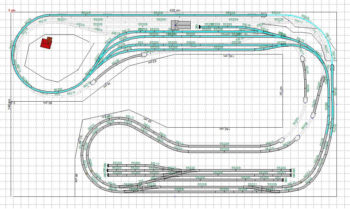

sono arrivato a questo:
il cappio della stazione nascosta l' ho portato all' inizio della linea bassa che ho raddoppiato, lo scalo merci, visto che voglio inserirlo, l' ho lasciato in basso togliendo il primo binario inutile e così ho anche più spazio per edifici e impianti vari.
concordo con Mauro, lo scalo è un po' isolato dal resto ma sacrificare qualcosa che mi piace a scapito di una realtà irraggiungibile per me non vale la pena. ovviamente è un parere personale.
Piero
Messaggi: 6977
#50 Messaggio da Docdelburg »
Va bene Piero, la cosa fondamentale è che il tracciato piaccia a te e sia funzionale con quello che pensi di fare. A tal proposito, se già non lo hai fatto, immagina tutti i tipi di movimenti e percorsi che intendi far fare ai convogli, le manovre che pensi di fare; verifica quindi che il tuo piano binari sia adeguato per rispondere a questi requisiti.
Mi permetto solo farti notare due varianti, una di semplificazione nella stazione principale e l'altra di utilità nello scalo merci.
In ogni stazione che si rispetti, il binario 1 e 2 sono quelli di corsa, dedicati in genere al traffico dei principali convogli passeggeri, che mantengono la direzione di marcia che hanno di solito (binario sinistro per le FS). Tra il binario 2 e il 3 ci dovrebbe essere più spazio per farci stare una banchina per la discesa dei passeggeri. Il binario 3 è bidirezionale per eventuali sorpassi e/o precedenze.
Il binario 4 (e successivi) servono a soste e manovre. Inutile quindi complicare e accorciare il binario 2 per farlo connettere alla linea secondaria; meglio un doppio deviatoio che colleghi i binari 3 e 4 a detta linea secondaria. Mi domando poi cos'è quel tronchino in alto (??).
L'altra variante riguarda lo scalo merci, con disposizione dei deviatoi per fare manovre funzionali.
A disposizione per ogni dubbio e per studiare i sezionamenti per i cappi e per le parti soggette a sensori di posizione per gli automatismi informatici.
