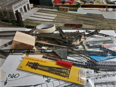

Premessa:
avevo un plastico ovale scala N, "Gregorolo" che avevo iniziato con mio nipote che poi non ha mostrato interesse a continuare. L'ho tagliato longitudinalmente l'ho trasformato in uno punto a punto ricavandone due moduli.
Avevo anche un modulo, sempre scala N, riproducente fedelmente la stazione di Genova Rivarolo. Ho costruito un modulino di raccordo e ho unito il tutto.
Ho anche i due moduli "deposito locomotive" scala TT. Sono sempre chiusi nei loro imballi e mi piacerebbe godermeli.
Ho pensato di trovare il modo di averli tutti disponibili e per fare questo posizionerò i moduli TT al centro del locale, ma vorrei anche dare un continuità al tutto e quindi, pensavo di fare una semplice linea a due binari TT che dal deposito curverebbe e andrebbe a passare davanti ai moduli N su quella mensolina stretta, che si vede davanti, nella prima foto.
La cosa potrebbe avere un senso creando una sorta di illusione prospettica: lo scenario e i rotabili N apparirebbero più piccoli perché sullo sfondo.
Sarebbe bene che ci fosse distanza tra i rotabili delle due scale, ma non ho spazio sufficiente, quindi il risultato apparirebbe più o meno così.
Pensate che sia una ciofeca o accettabile.

Ti ringrazio dei suggerimenti, sono tutte cose che già avevo pensato, ma mi fa piacere avere conferma che sono utili.
I moduli in costruzione TT saranno staccati il giusto per poter passare in mezzo e perché se li accostassi a quelli N sarebbe impossibile arrivare con le mani ai binari di fondo.
Vorrei però creare due binari di ritorno (praticamente un ovale) che correranno paralleli ai moduli N e lì lo spazio sarà pochino.
Comunque è un'idea che mi è appena venuta e ci devo ancora ragionare un po'.
Appena avrò le idee un po' più chiare metto uno schizzo del progetto.

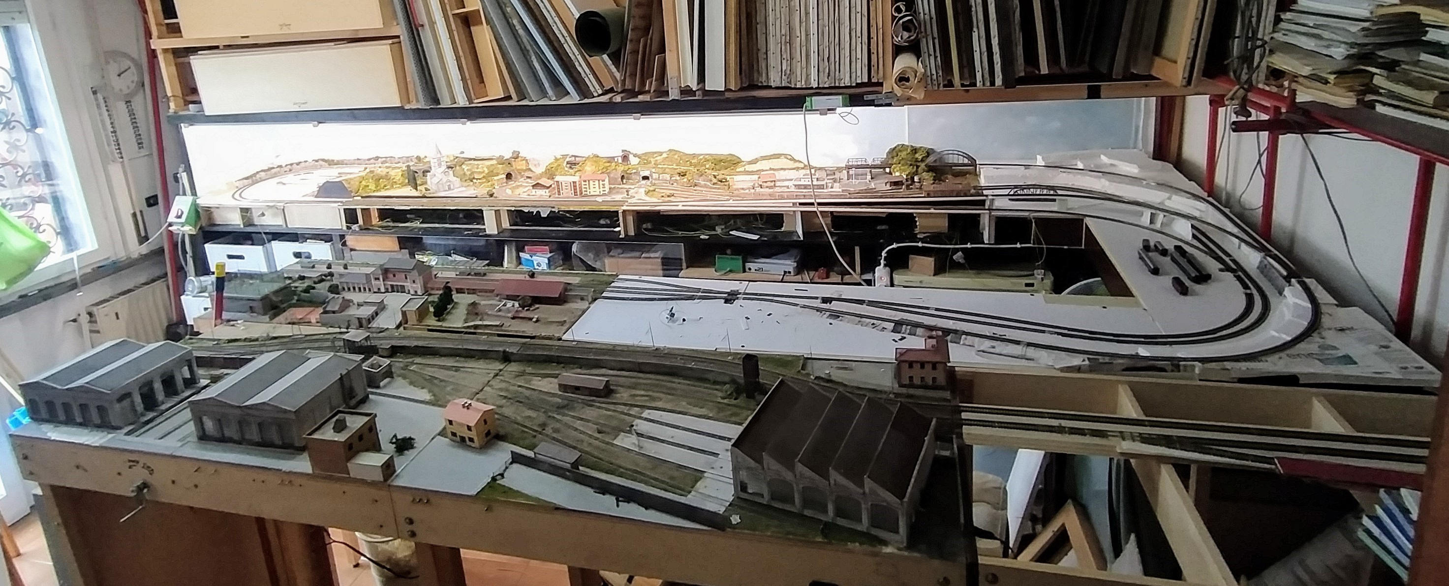

Personalmente avrei posato il tutto con una altezza dal pavimento del piano del ferro a 120/130 cm da terra...
Avanti dunque con i lavori e gli aggiornamenti...
Messaggi: 7738
Re: Plastico multiscala N 1:160/ TT 1:120 - La prospettiva forzata
Il ferro si trova tra i 118 e i 123 cm.
Il deposito locomotive TT, che è in piano, tutto a 118
Work in progress.
Continuano i lavori, tutti i binari sono stati collegati e funzionanti.
Ora, piano piano,😊 inizierò a portare avanti il paesaggio.
