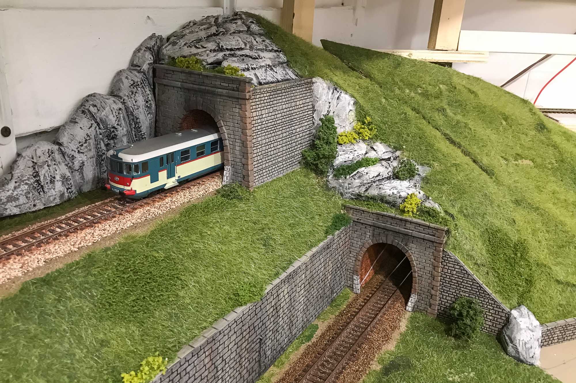

Dopo innumerevoli prove penso di aver scelto le mie colorazioni.
Come materiale rimango fedele al pietrisco Woodland Scenics di misura media.
Per la parte RhB avevo adottato una soluzione abbastanza chiara (58% Light Gray, 40% Gray e solo un 2% di un mix di 3 marroni della Busch avanzato da altri lavori).
Vi mostro un paio di foto dal vero ed una del plastico.
Per la parte FS ho scelto un mix di colori di media intensità e di colorazione più calda rispetto alle Retiche.
Il mix è 40% Brown, 30% Buff, 20% Light Gray e 10% Gray.
Per ora ho posato solo un breve tratto (che corrisponde ad una galleria) e vi mostro una foto sempre confrontata con un paio di vecchi scatti dal vero.
Infine per la parte DB ho scelto una tonalità scura, tendente al ruggine.
Il mix è 60% Brown, 30% Dark Brown e 10% Iron Ore.
Di nuovo vi mostro un breve tratto (inizio di una galleria) e un paio di foto reali.
Ovviamente sia per FS che per DB manca la passata finale color ruggine da dare con l’aerografo attorno ai due binari.
Che ne pensate?

Per tuTTi... in piena linea la ruggine dei binari è la sola componente intorno alle rotaie e la massicciata prende una colorazione in base alla graniglia e alla sua manutenzione.
I convogli passano in velocità quindi le frenature sono assieme all'attrito bordino/fungo rotaia le fornitrici di polvere metallica alla base della ruggine.
Nelle immediate vicinanze di un segnale di prima categoria o in discesa aumenta la polvere metallica quindi la ruggine aumenta.
Laddove transitano mezzi a trazione termica grasso, perdite di combustibile vanno tenuti in considerazione specie nelle curve dove la forza centrifuga tende a marcare un lato della sede.
Nelle stazioni in prossimità dei punti di fermata dei mezzi di trazione il percolamento lascia i segni e la ruggine proveniente dalle frenature sporca di più i binari.
Un discorso a parte va fatto sui deviatoi in generale, visto che sono sottoposti a regolare ingrassaggio nelle zone in movimento degli aghi e sui leveraggi, sporco che interessa fungo rotaia, traversine e relativi leveraggi.
Giustamente Luca hai pubblicato delle foto e questo ci porta a considerare sempre l'osservazione della realtà tenendo in conto... epoca ferroviaria, stato e posizione della linea e traffico rotabili e da ultimo manutenzione della linea.
Visto che un plastico riporta in modo "compresso" la realtà se non si è in presenza di lunghi tratti di linea su impianti importanti consiglio di "variegare" un attimo colorazione e sporcatura.
Luca dunque avanti cosi e grazie per l'aggiornamento

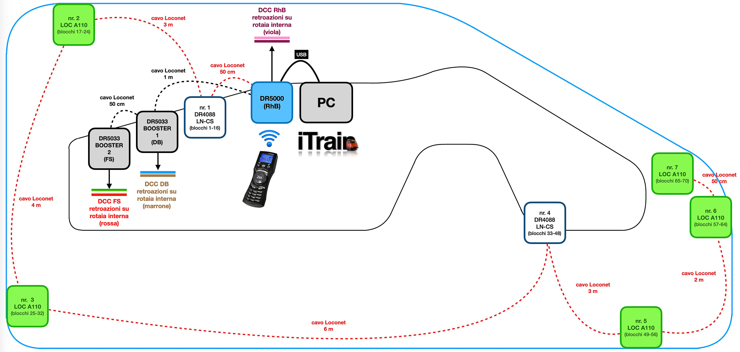

Stimolato dai suggerimenti di alcuni di voi, mi sono deciso a fare alcune modifiche ai due circuiti in H0.
FS: aggiunta un’asta di manovra di fianco al deposito loco.
DB: aggiunto un secondo binario morto nella zona marci e un tronchino a fianco del deposito loco.
Vi mostro i due progetti rivisti:
- Luca Solis
- Messaggi: 854
- Iscritto il: giovedì 14 ottobre 2021, 12:43
- Nome: Luca
- Regione: Piemonte
- Città: Borgosesia
Re: Plastico “4S”
Per la parte FS (la prima da posare) ho già tutto il materiale che mi serve ma quando arriverò alla parte DB dovrò procurarmi, oltre ai tre deviatoi aggiunti con i relativi motori, un settimo modulo Loconet per le retroazioni e due ulteriori decoder accessori.
Dato che Digikeijs è fallita dovrò scegliermi dei decoder alternativi ai miei DR4018.
L’acquisto è comunque rimandato a quando avrò deciso quali segnali ad ala acquistare per la parte DB.
Vi mostro gli schemi sia della rete di retroazioni che di comando di accessori, modificati per tener conto dei nuovi binari.
