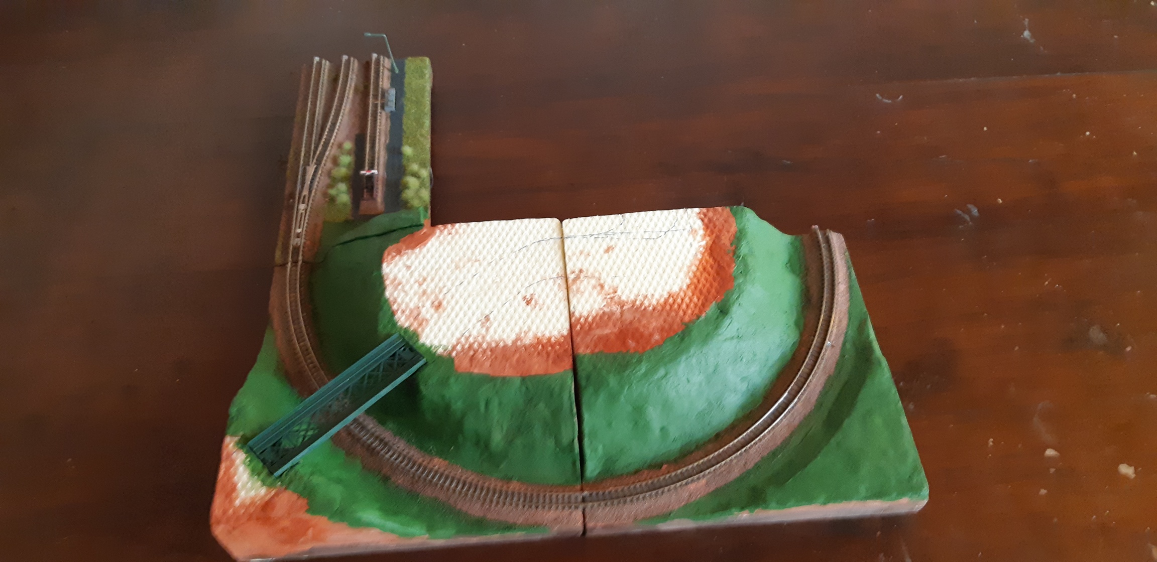

Abbozzo di alture sul modulare.... [98]
Vediamo domani se al mercatino di Cugionno trovo un ponte per la stradina che scavalcherà la ferrovia e che porterà a una villetta anni 70 con garage e Porsche 356 nel viadotto del giardino.
....roba da poveri [101]
L' idea poi è quella di fare una sorta di stazione nascosta coprendo i treni alla vista con un altura (vista lato stazione) in modo di fare un raddoppio dei binari e far circolare
tre convogli alternativamente sulla stazione principale.
All'ingresso della stazione ombra metterei solamente una cabina di manovra.

In abbozzo i due moduli con la curva di ritorno intanto che si è
in attesa di villa Hoffman da mettere sulla collina.

Continuano lentamente, causa stagione invernale, i lavori sui moduli dell curva di ritorno;
un pò di colore per definire meglio collina e massicciata.
