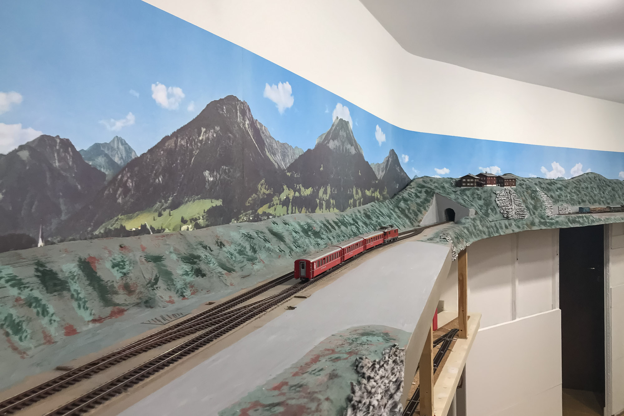

Buongiorno a tutti.
E’ quasi un mese che non vi aggiorno con gli sviluppi del mio plastico.
I lavori però sono proseguiti con costanza.
L’elemento nuovo più evidente è lo sfondo del plastico RhB (quello superiore).
Dopo lunghe riflessioni ho scelto la soluzione più semplice: ho acquistato uno sfondo commerciale.
In particolare si tratta dello sfondo “Oberstdorf” di Faller.
Si tratta di due articoli (180516 e 180517) che rappresentano uno scenario alpino sicuramente adatto alle mie esigenze.
I due sfondi, lunghi 290 cm sono esattamente la stessa immagine ma stampata capovolta.
In questo modo si possono giuntare tra loro all’infinito.
Nel mio caso sono serviti ben sei elementi!.
Faller poteva, secondo me, fare meglio posizionando alle estremità della foto elementi che una volta raddoppiati non risultassero troppo irrealistici.
Comunque ho cercato di fare in modo che le estremità di ciascuno dei sei sfondi fossero in un punto in cui il paesaggio antistante mi consentirà di nascondere il punto di giunzione, sfruttando la vegetazione verticale.
Vi mostro un paio di immagini.
Dal vivo la resa è buona, a mio parere.
La stanza sembra decisamente più ampia di prima
Noterete che ho anche iniziato a costruire la “pelle” che ricopre la struttura in legno.
Tecnica tradizionale con rete da zanzariera e colate di un impasto di colla e stucco in polvere.
Colorato per ora con un orrendo mix di marrone terra e verde (sembra la mimetica dei soldati) in attesa di posare la vegetazione…

Ottimo Luca !! Saluti. Egidio. [51]
Messaggi: 15787
Re: Plastico “4S”
#156 Messaggio da MrMassy86 »
Bel lavoro Luca, anch'io ho optato per quello sfondo!

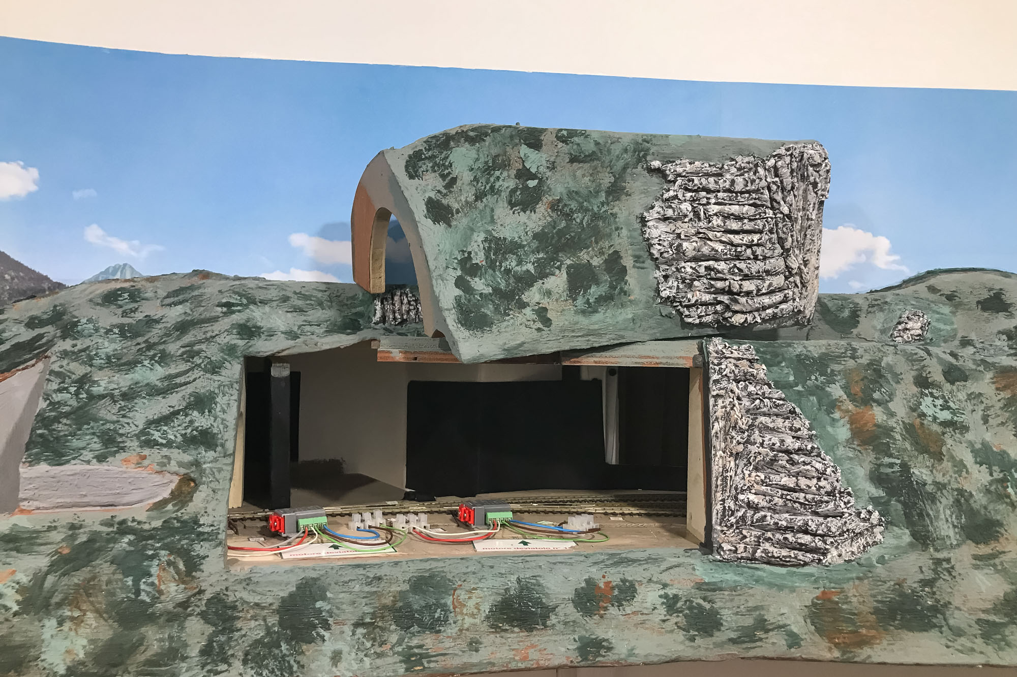

Ho finalmente terminato la costruzione della ”pelle” che ricopre la struttura portante in legno.
Ho adottato una tecnica da me già usata in passato: rete da zanzariera ricoperta con un impasto di stucco in polvere e vinavil.
Le gallerie sono ottenute unendo tra loro quattro lastre di polistirene da 3 cm.
Le lastre all’esterno sono sagomate per adattarsi al paesaggio circostante mentre all’interno sono state incise per imitare le tipiche strutture in pietra della RhB.
I portali e i muraglioni sono ancora da fare (userò il forex).
Le rocce sono realizzate con il citato impasto di stucco e colla o, in qualche caso, con le lastre di polistirene debitamente lavorate.
In attesa della vegetazione, ho colorato la superficie con un mix di due marroni e due verdi in modo da visualizzare una cromia non troppo lontana dal risultato finale.
Ho poi posizionato tutti gli edifici già disponibili, provenienti dal vecchi plastico.
In pratica mi manca solo il f.v. di Susch e la relativa cabina elettrica.

Luca Solis
Messaggi: 854
Nome: Luca
Città: Borgosesia
Re: Plastico “4S”
#167 Messaggio da Luca Solis »
… un’ultima notazione: dato che il plastico corre lungo le pareti e che sotto ci sarà l’impianto in H0, per l’accesso alle zone nascoste ho dovuto ricavare cinque botole rimovibili.
Spero di riuscire a nascondere le anti-estetiche giunte con la vegetazione…
Nella sola parete realizzata in cartongesso, è invece possibile accede ai binari nascosti dall’esterno della stanza, ovvero dalla cantina (v. prima foto).
