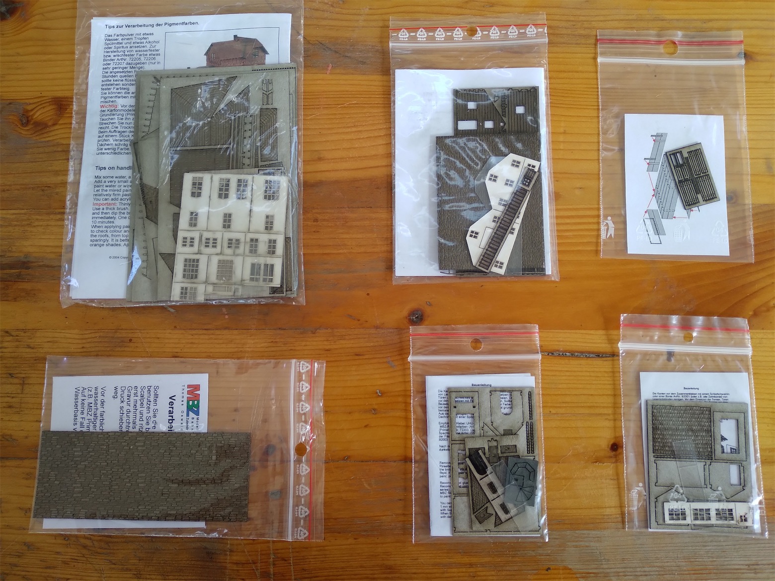

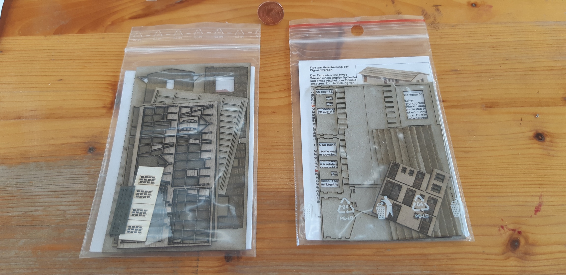

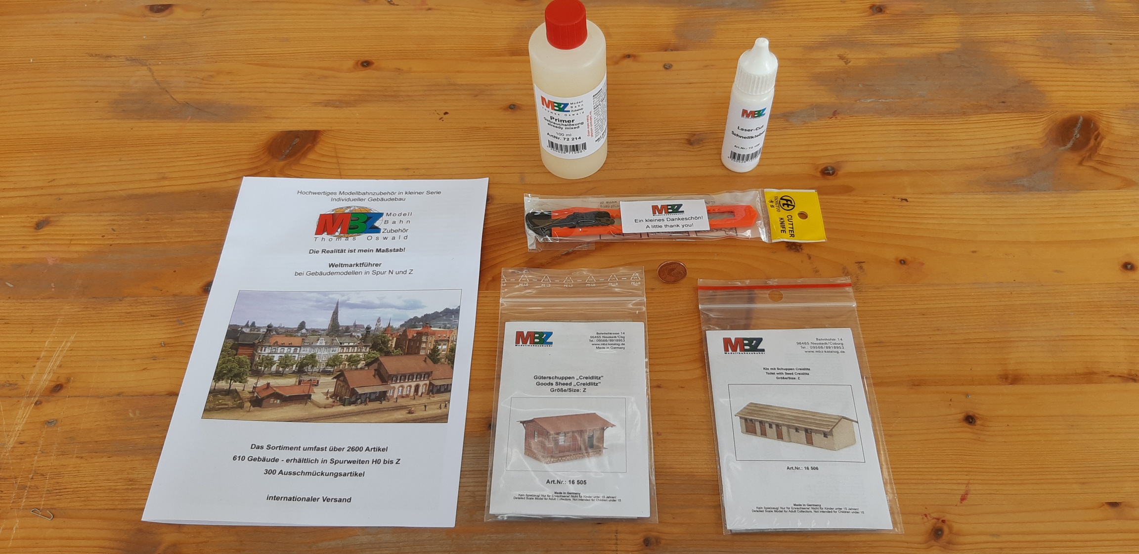

Sono arrivati gli edifici che ho ordinata a MBZ
https://www-mbz--modellbahnzubehoer-de. ... _tr_pto=sc
di seguito la mia personale recensione ed esperienza con quanto ordinato.
Sono partito dall'edificio più semplice non senza qualche apprensione, i bagni della stazione di Creidlitz.
Sotto le foto di quanto ricevuto con in omaggio un piccolo cutter

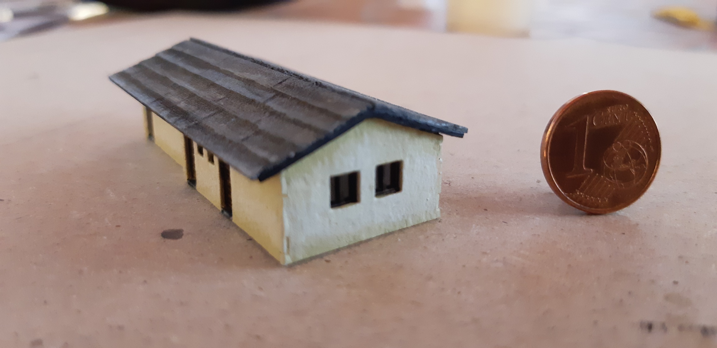

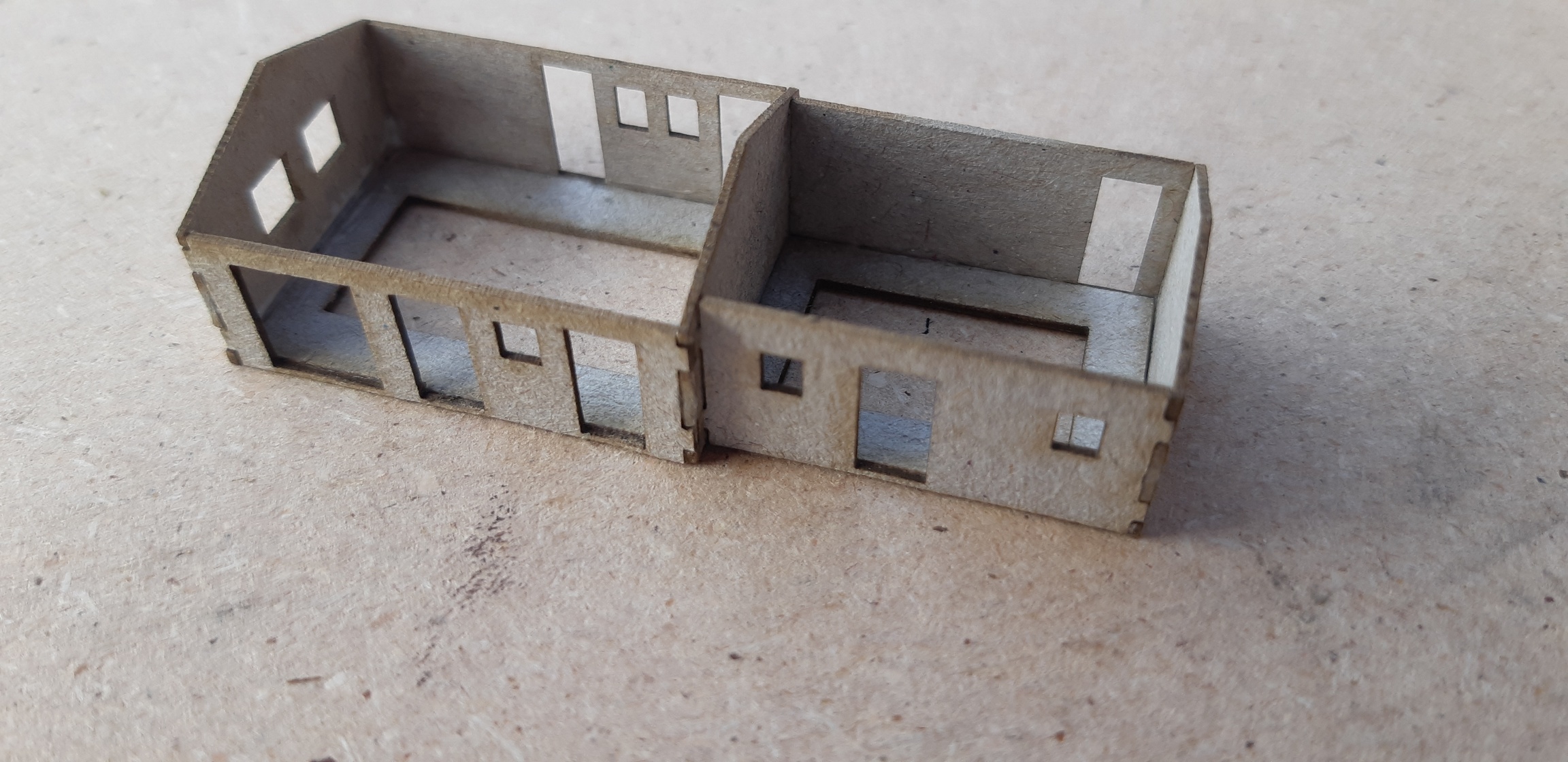

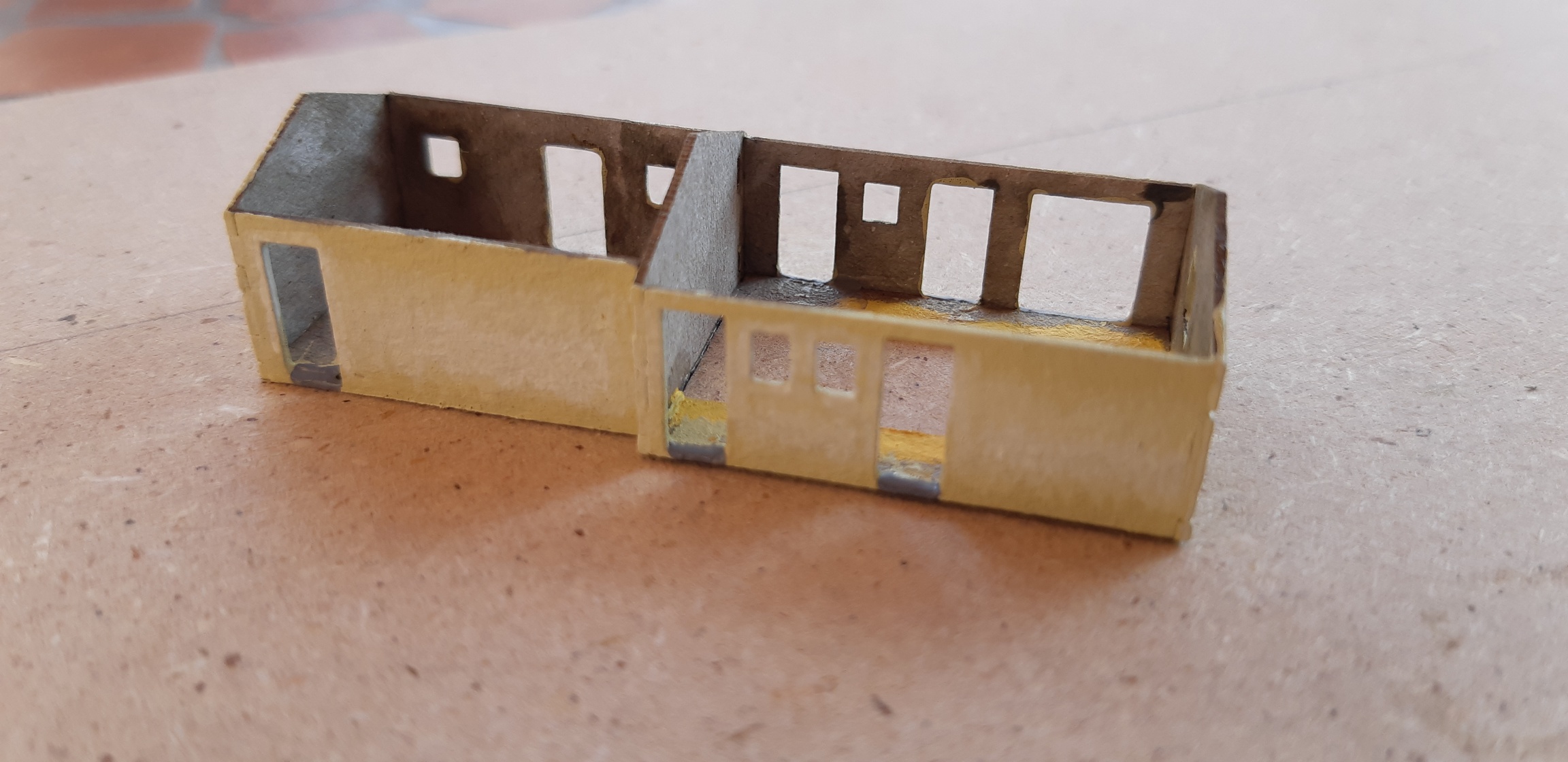

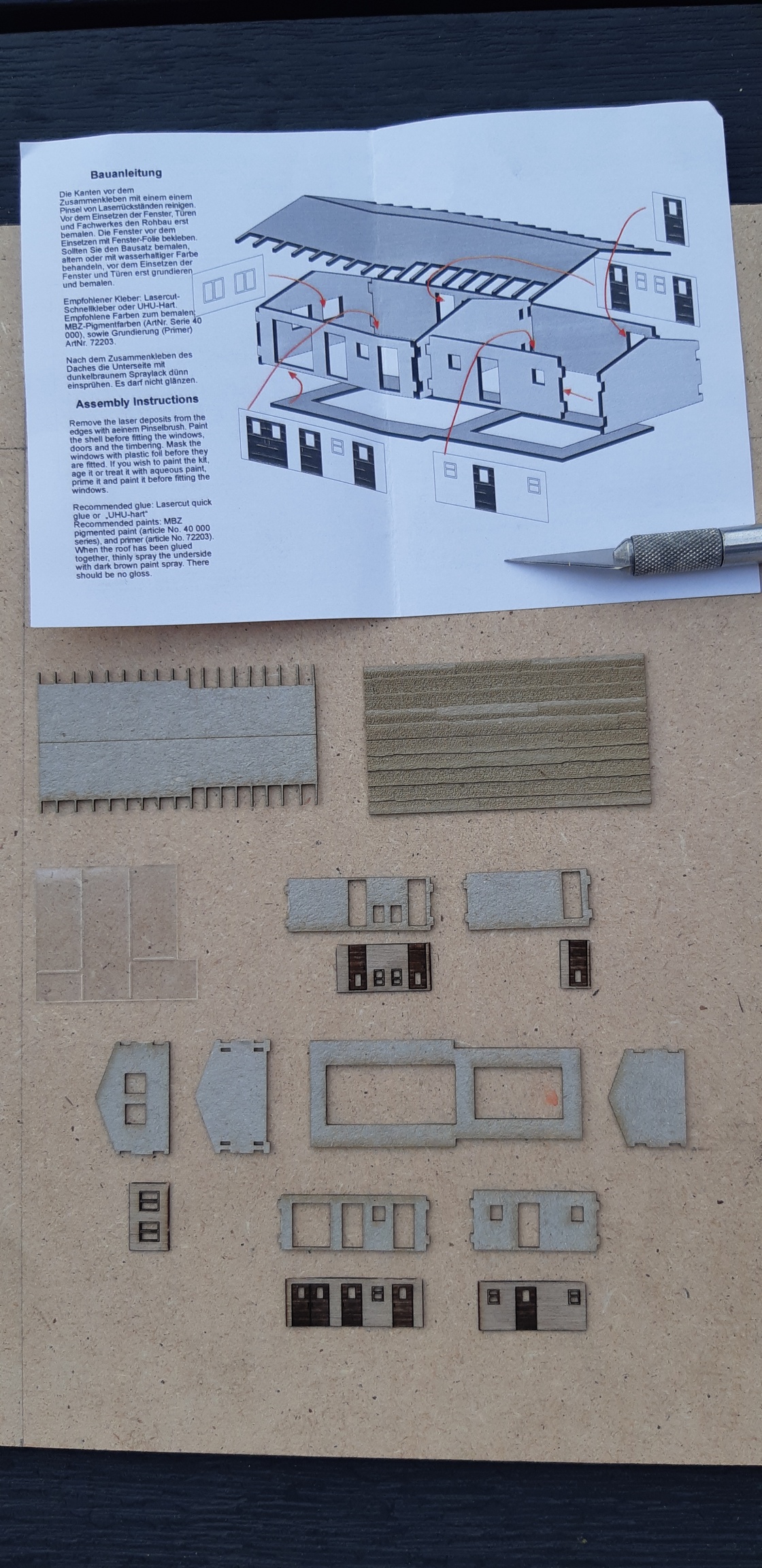

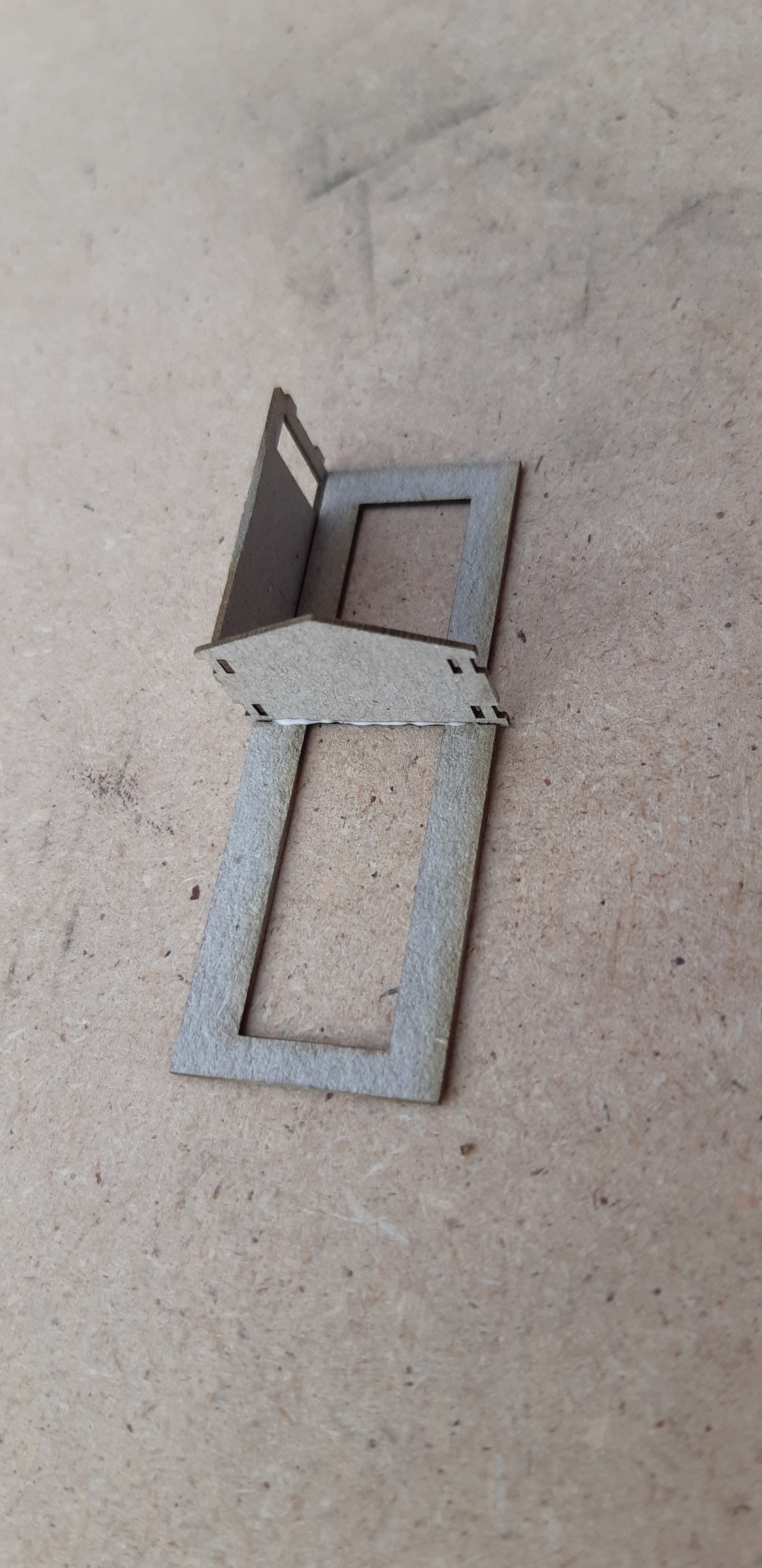

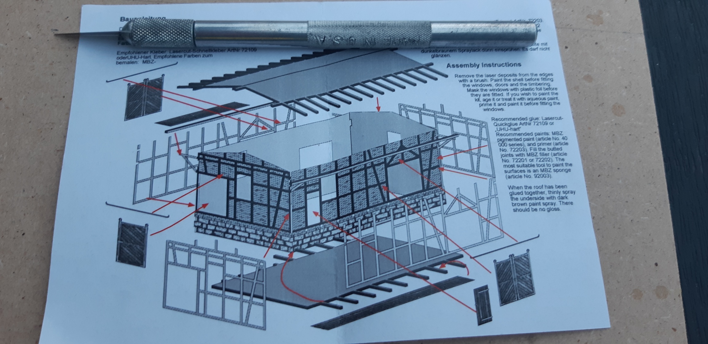

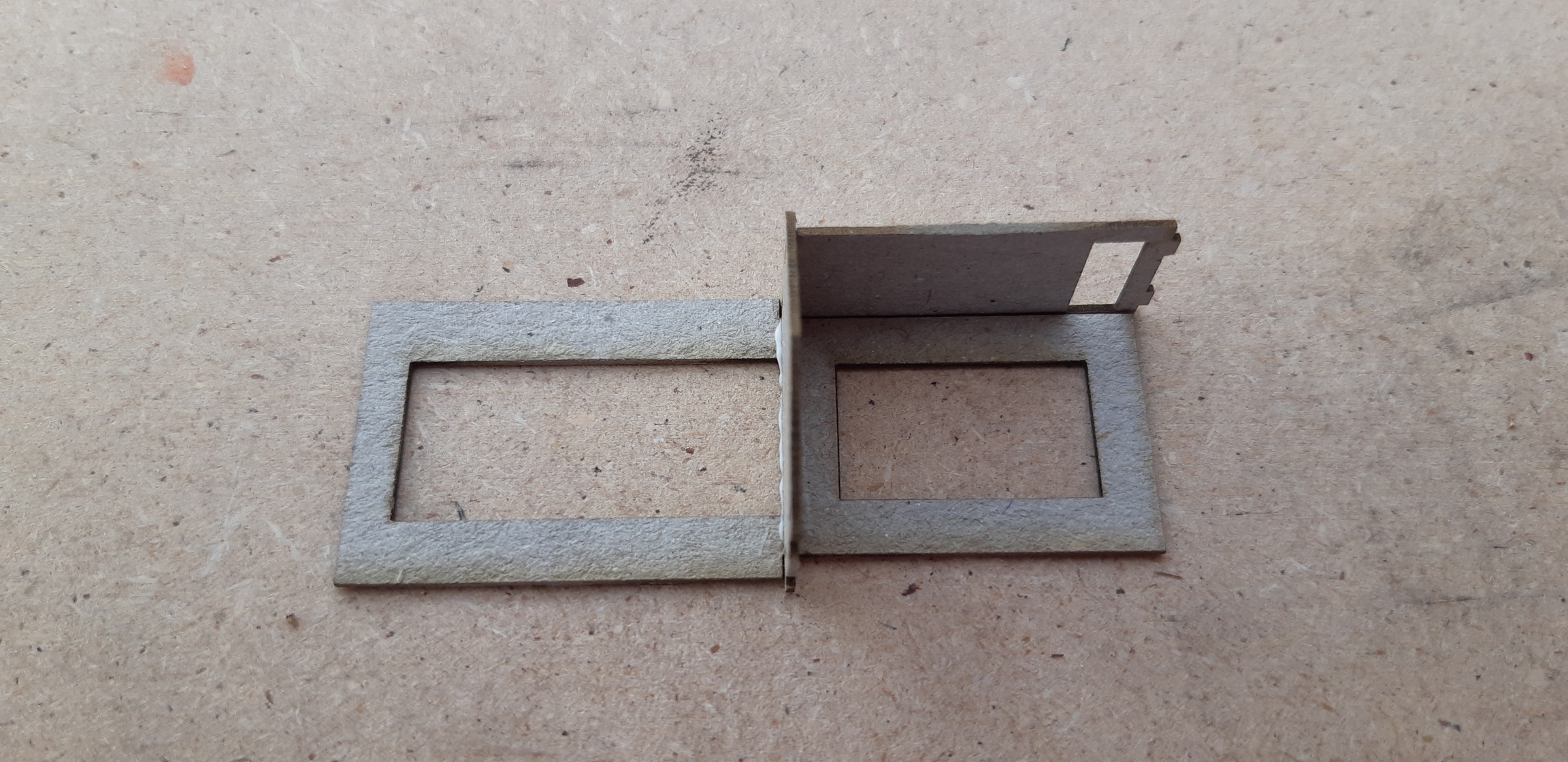

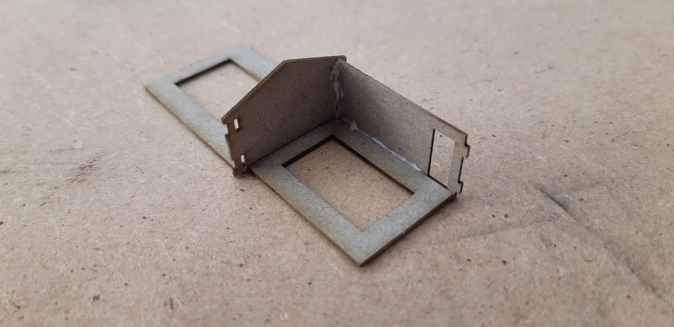

Il kit si presenta bene, ben fatto ed ovviamente minuscolo.
Ho staccato i vari pezzi con un bisturi affilato e dato un leggero passaggio di carta abrasiva fine.
Studiato le istruzioni e fatto un pò di prove a secco, i vari pezzi combaciano bene e si incastrano senza problemi.
Poi via al montaggio con l'apposita colla ordinata assieme al kit.
Incolla bene e si asciuga molto velocemente; Basta tenere nella giusta posizione i pezzi per una decina di secondi che fa presa,
e dopo 10-15 min. sono passato all'incollaggio del pezzo sucessivo
Di esguito le foto del montaggio.

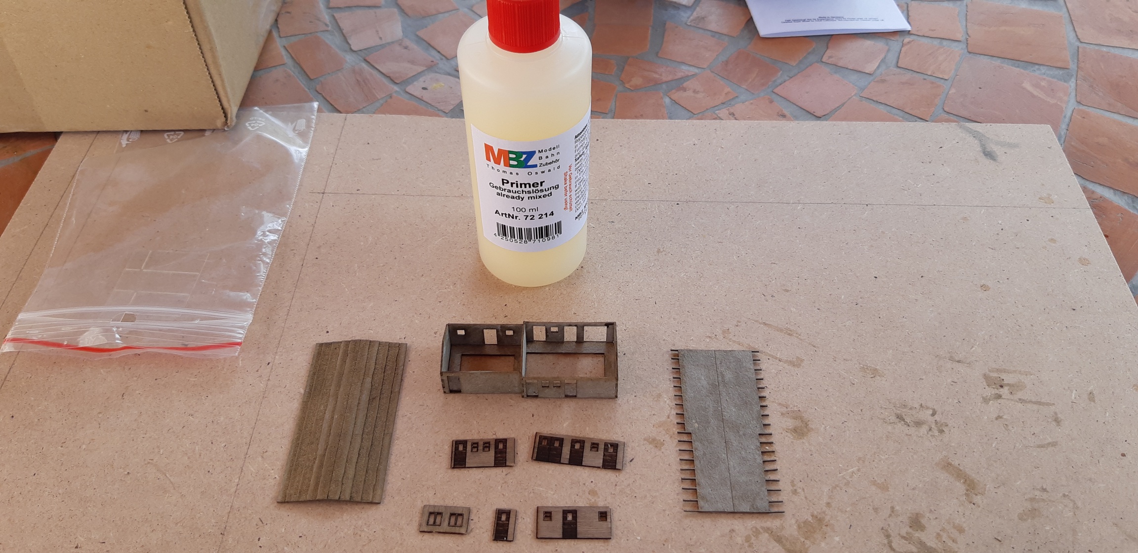

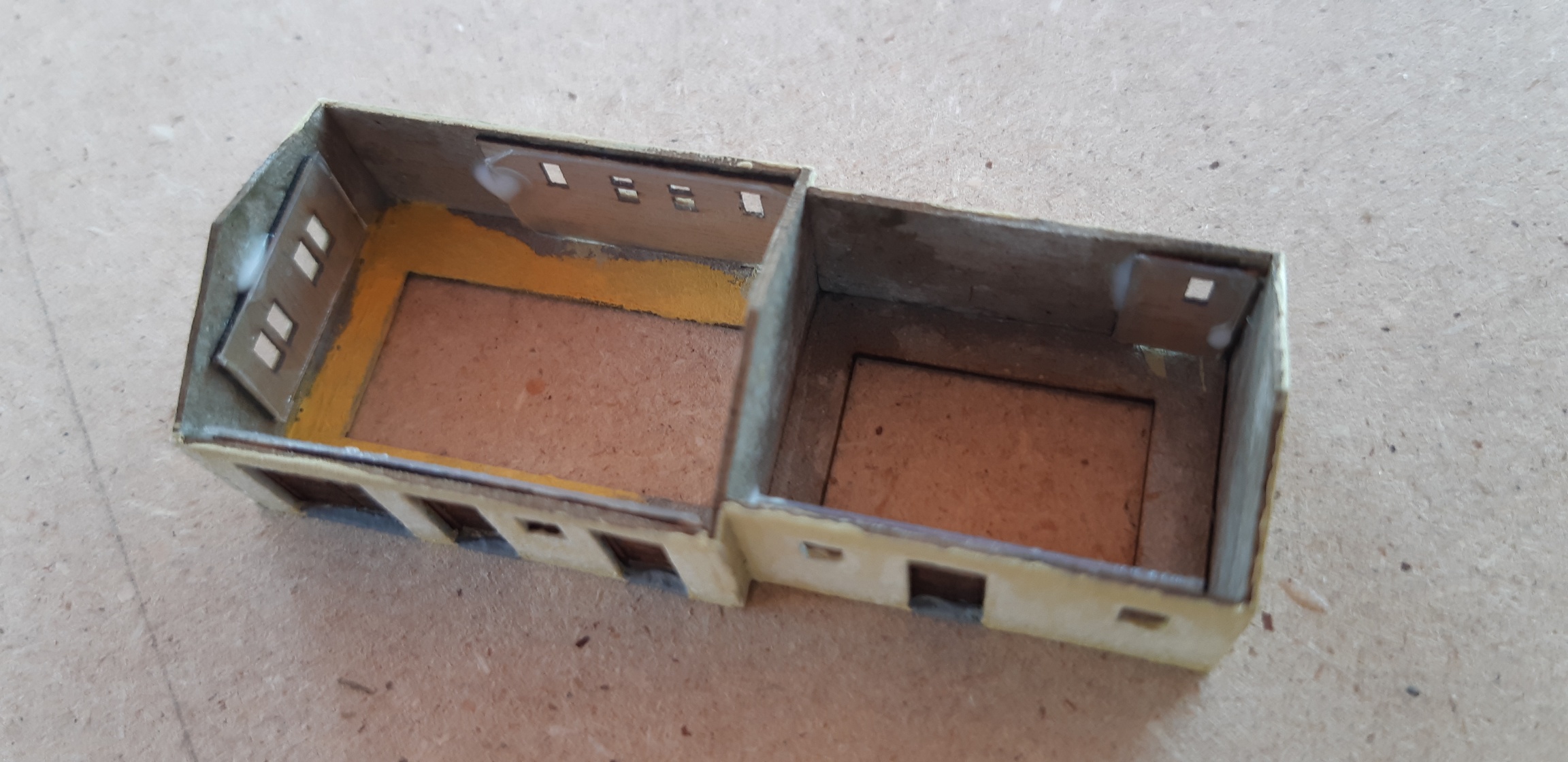

Finito di montare la struttura principale sono andato a dare il primer sempre comperato già miscelato da MBZ
e poi sono andato a colorare.
Il primer asciuga velocemente (sarà stato il caldoa agostano?) e anche se sui video sembrava dato solamente sul lato esterno
ho preferio darlo anche internamente, anche per legare assieme meglio tutta la struttura.
Dato le minuscole dimensioni ho pensato di usare i colori dati a pennello della Vallejo proseguendo nelo stile naif dei moduli.
Sarà meno realistico probabilmente che non con i pigmenti consigliati ma onestamente mi sembrava difficile utilizzare le spugnette in scala Z.

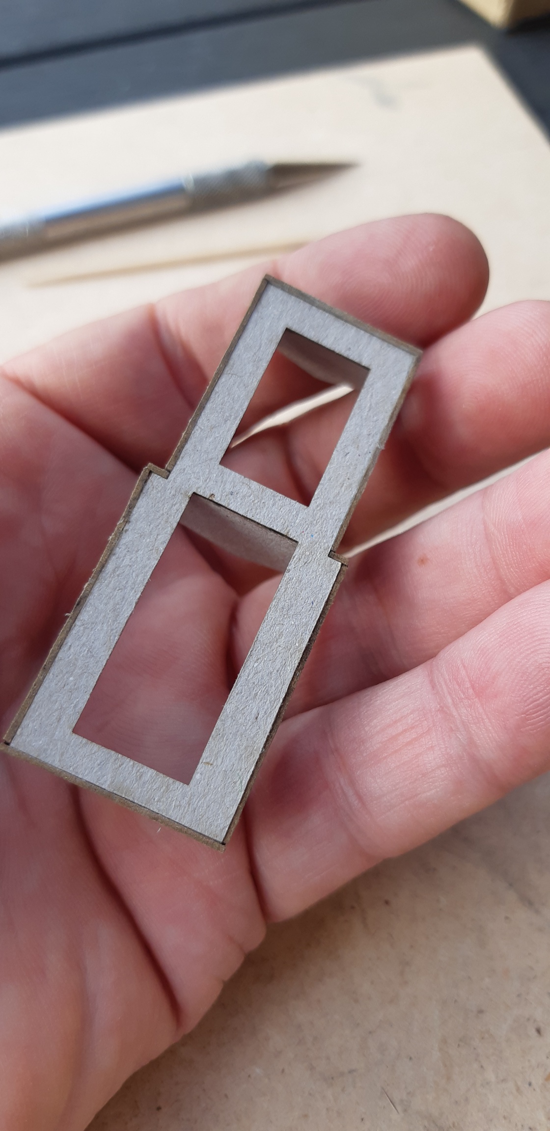

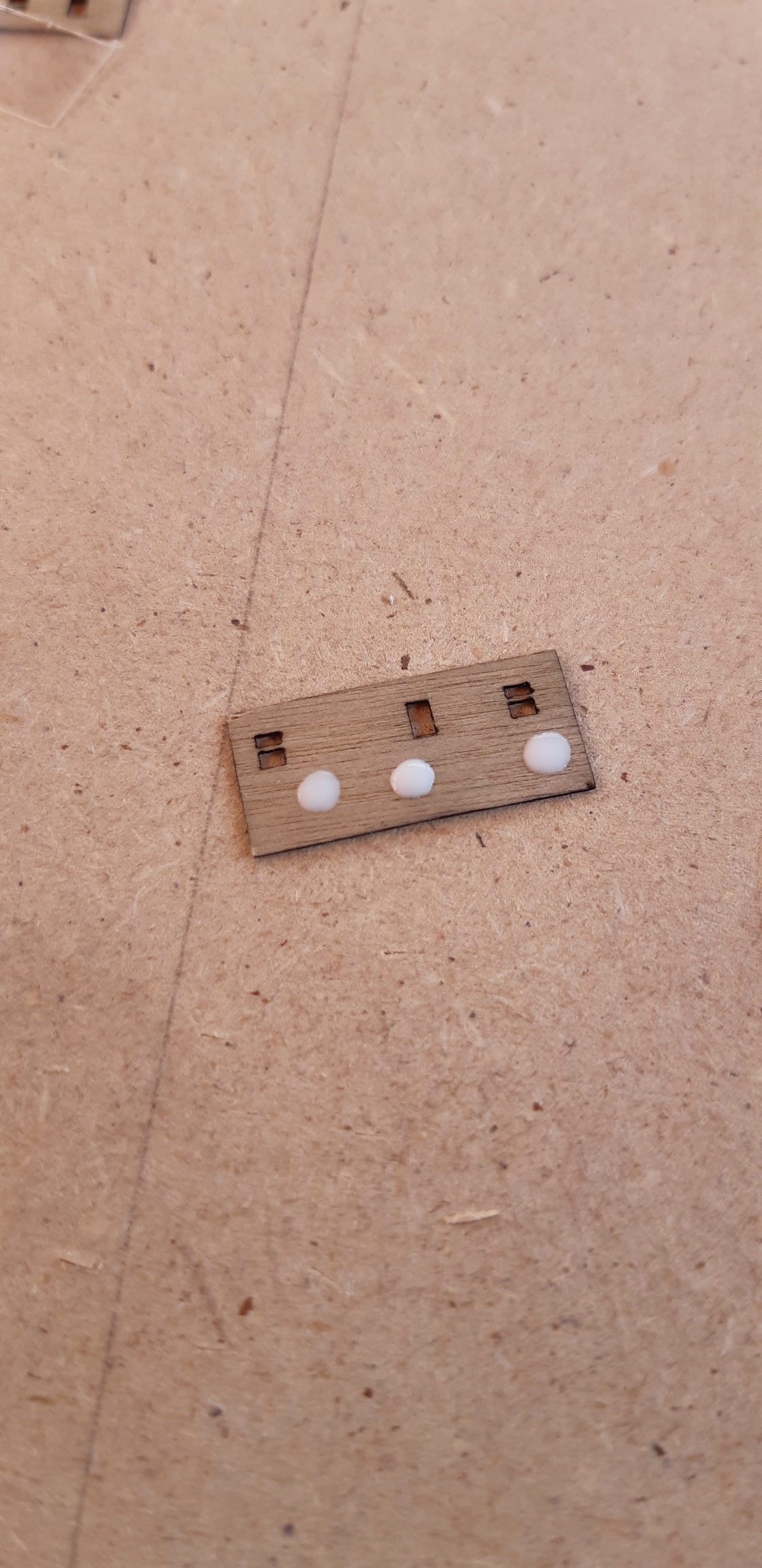

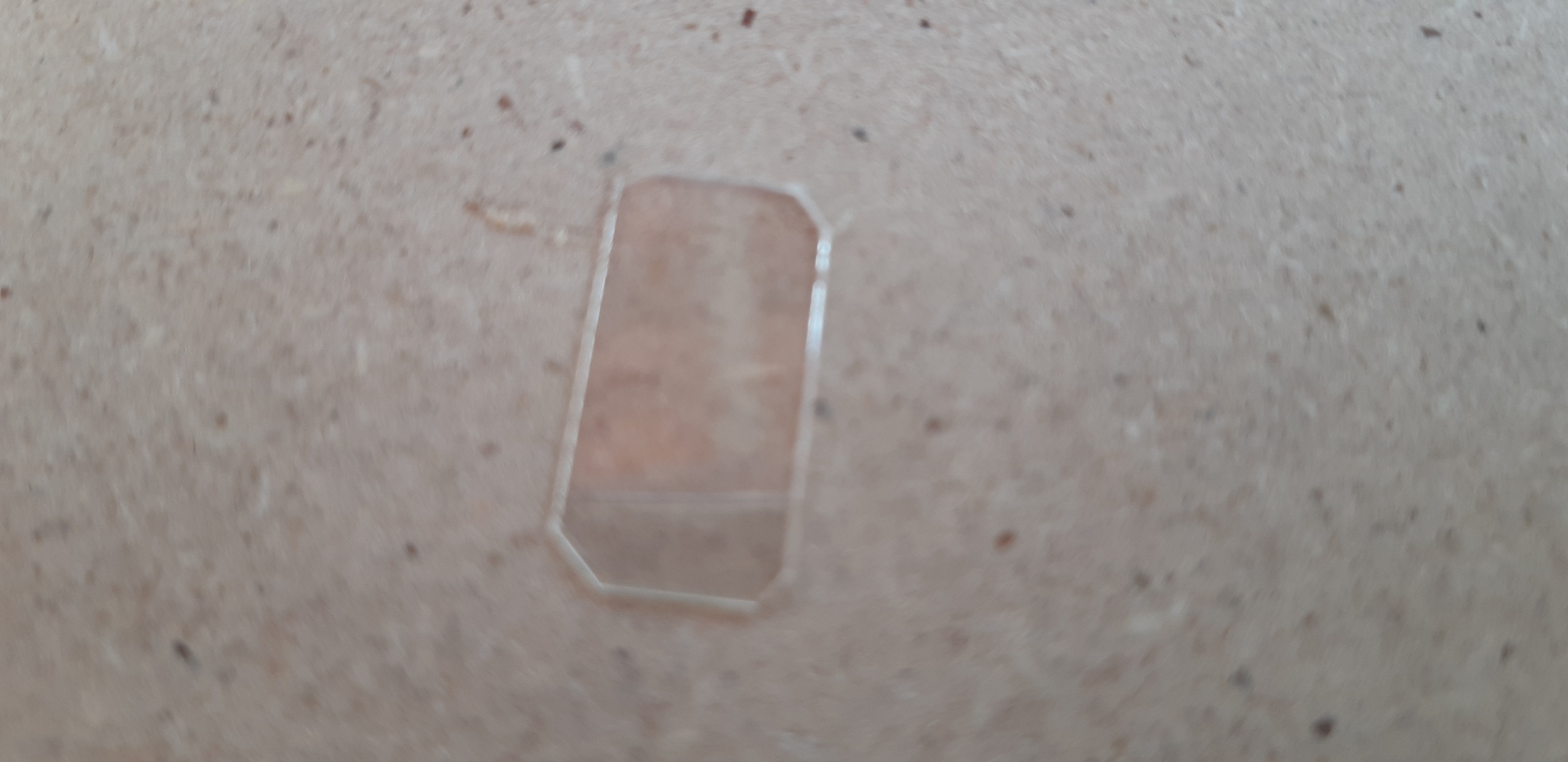

Sono poi passato ad incollare il trasparente alle finestre ed alle porte.
Qui ho deciso di non colorare visto che la "laseratura" bruciando il cartoncino ha creato un effetto legno molto realistico.
Prima di incollare l'acetato al cartoncino con porte e finestre ho smussato gli angoli per evitare eventuali impuntamenti in fase di posizionamento.
Pochissima colla per non farla strabordare sul trasparente. E' tutto dannatamente piccolo.........

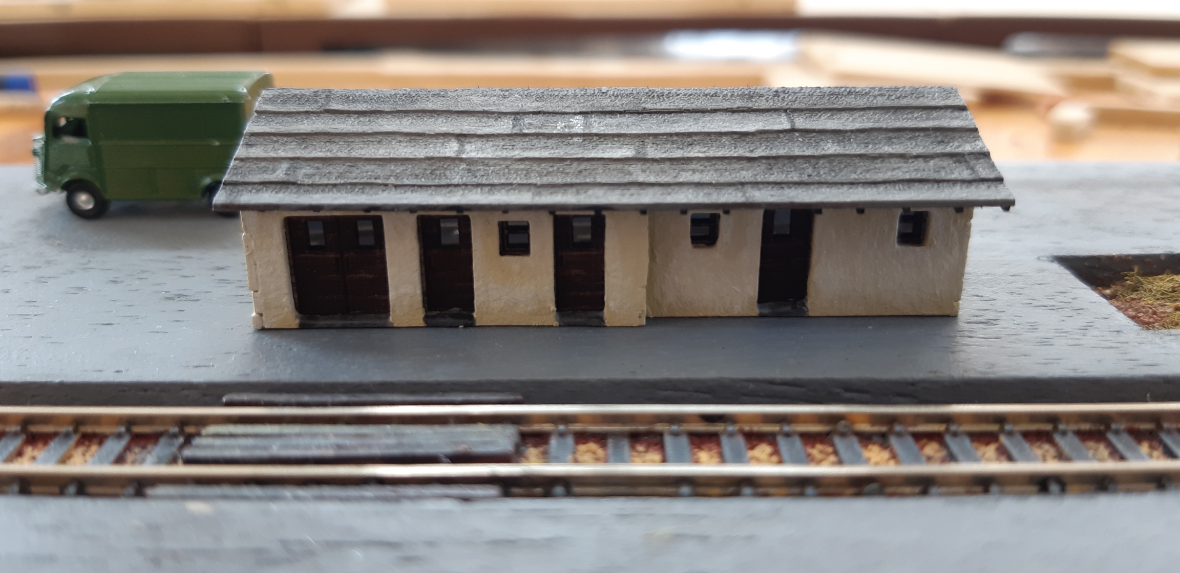

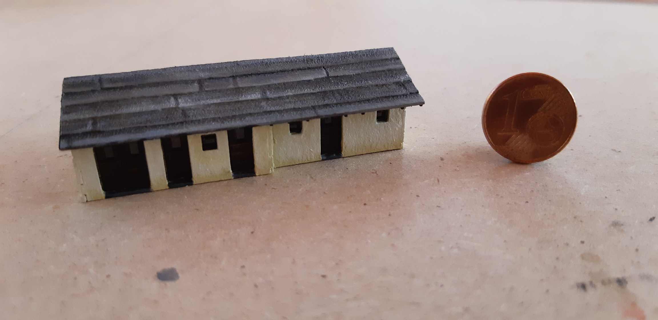

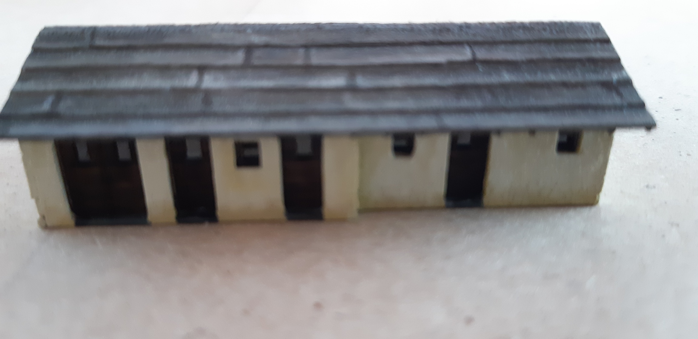

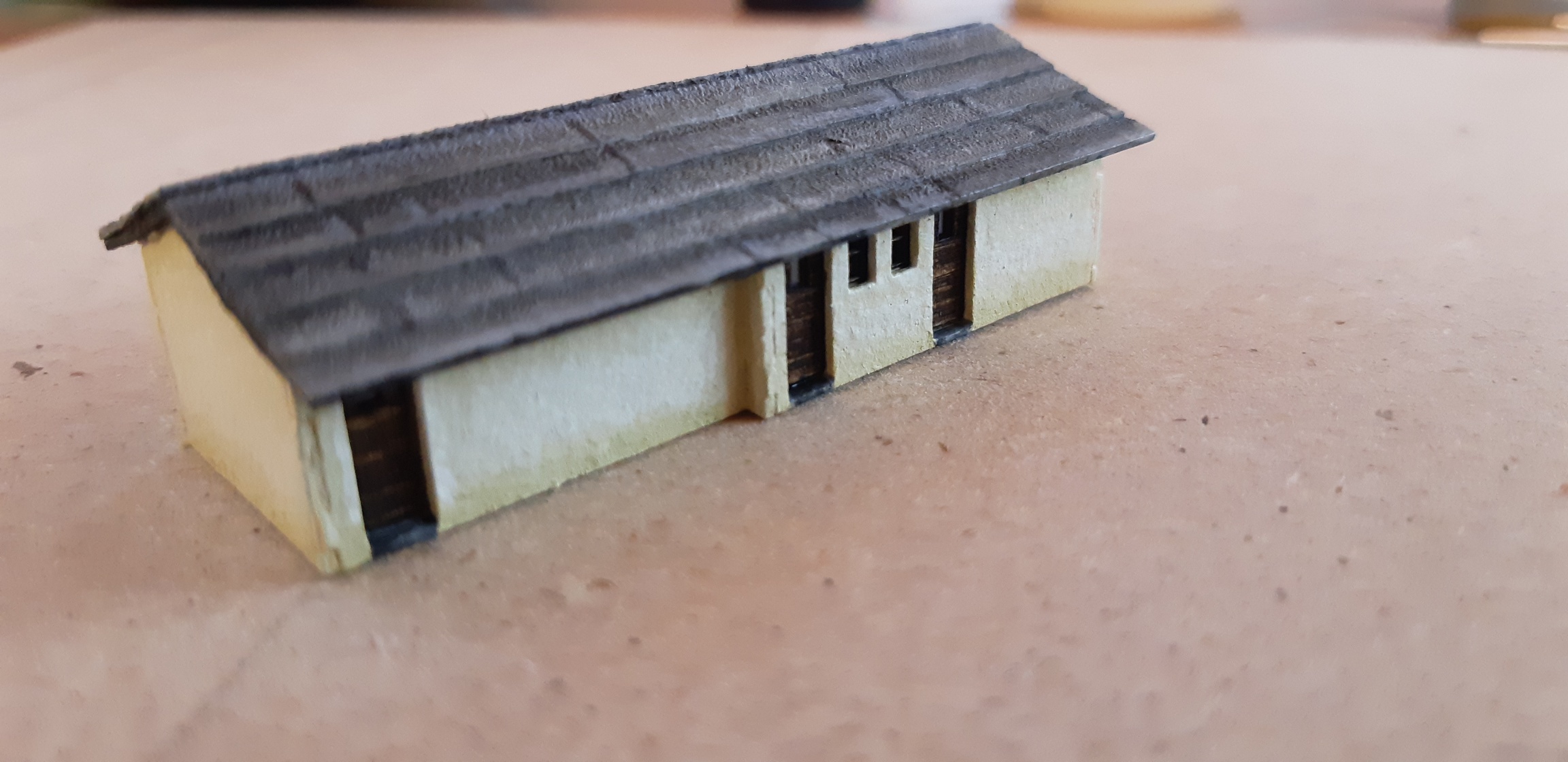

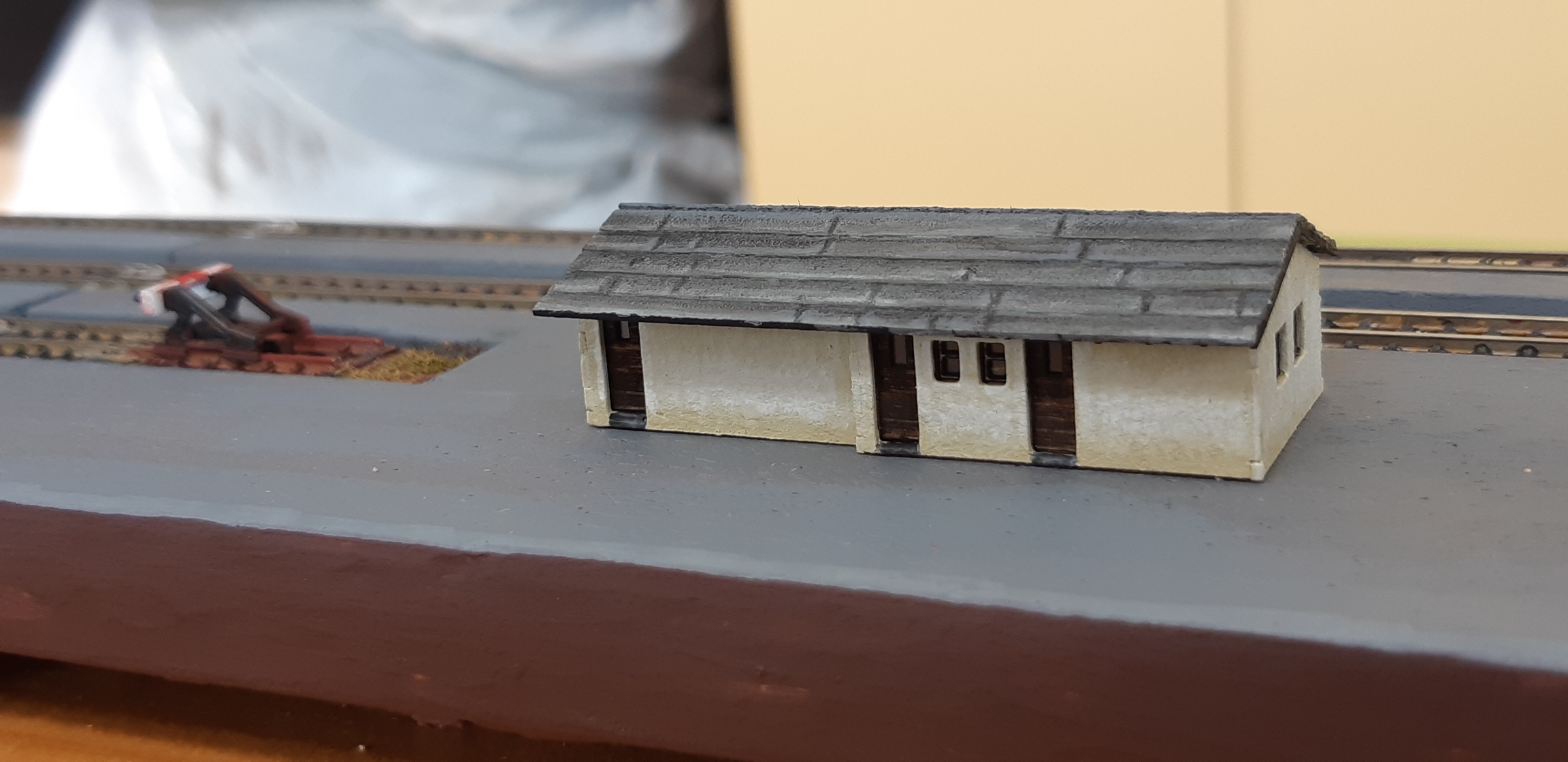

Qualche foto dei bagni finiti.
Ci ho messo tutta la giornata odierna con ovvie pause, pranzo e pennichella.
Le varie fasi si possono fare conseguentemente una dopo l'altra con tempi di ascugatura abbastanza veloci.
Errori se ne fanno sempre causa inesperienza e impazienza, infatti su alcuni angoli si notno le giunzioni
che si sarebbe potuto evitere con dello stucco.
Alfaluna
Messaggi: 607
Nome: Lorenzo
Città: Vittuone
Re: Edifici MBZ Model Bhan Zubeor scala Z/1:220

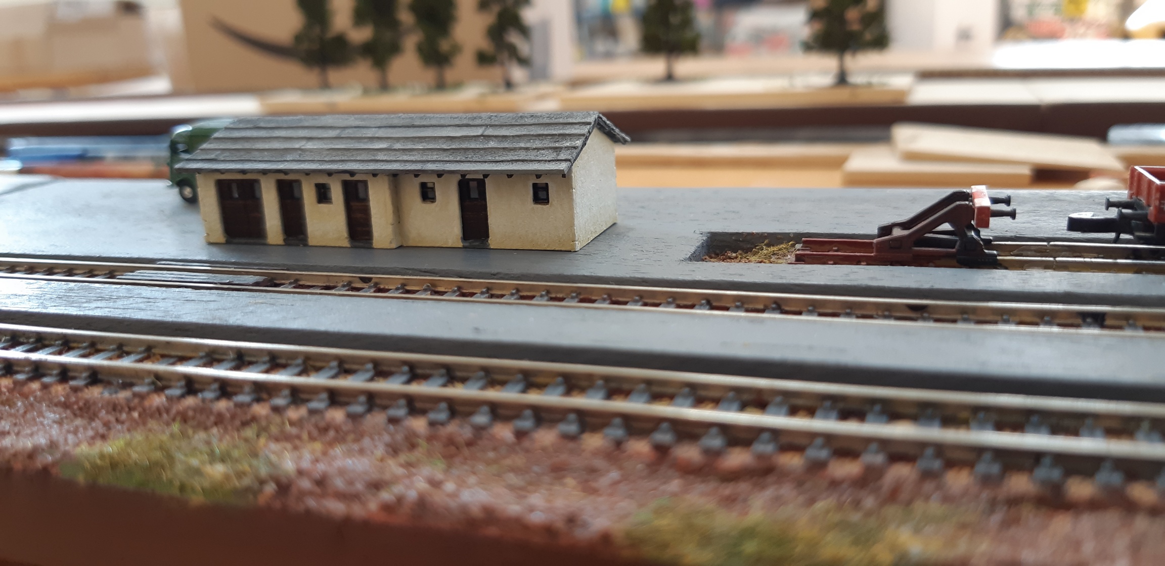

#6 Messaggio da Alfaluna »

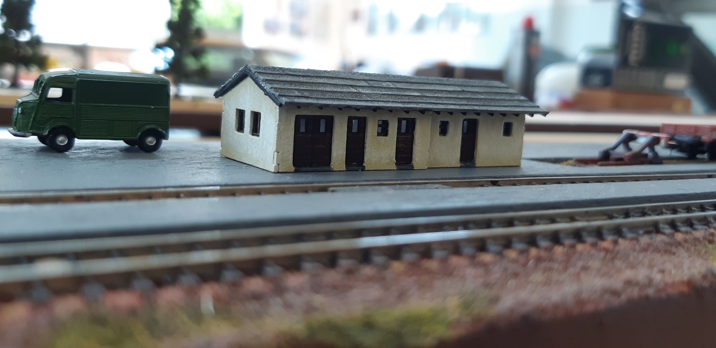

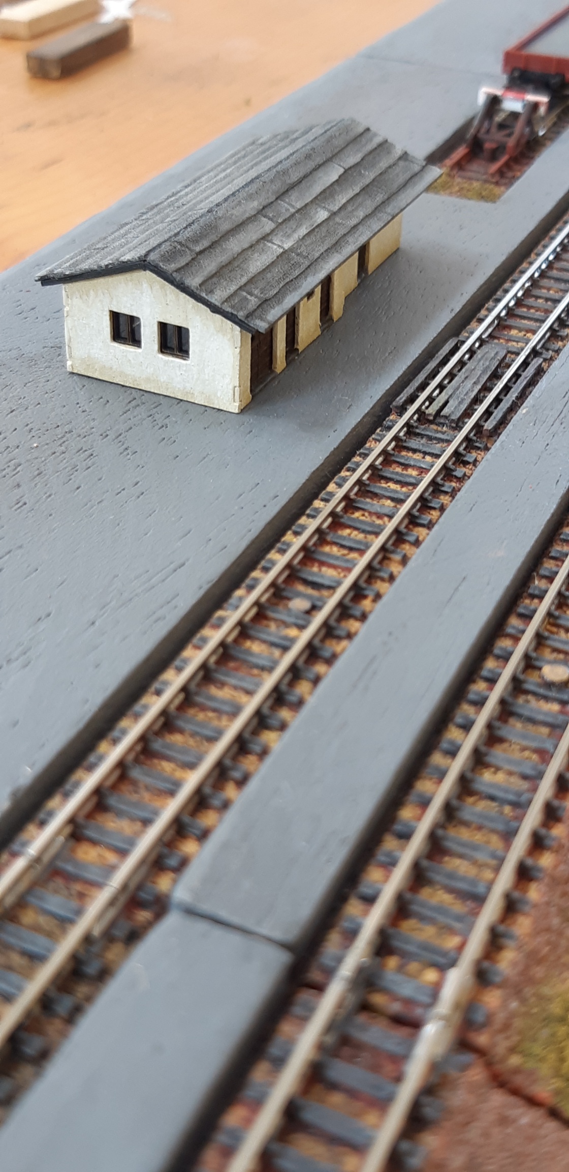

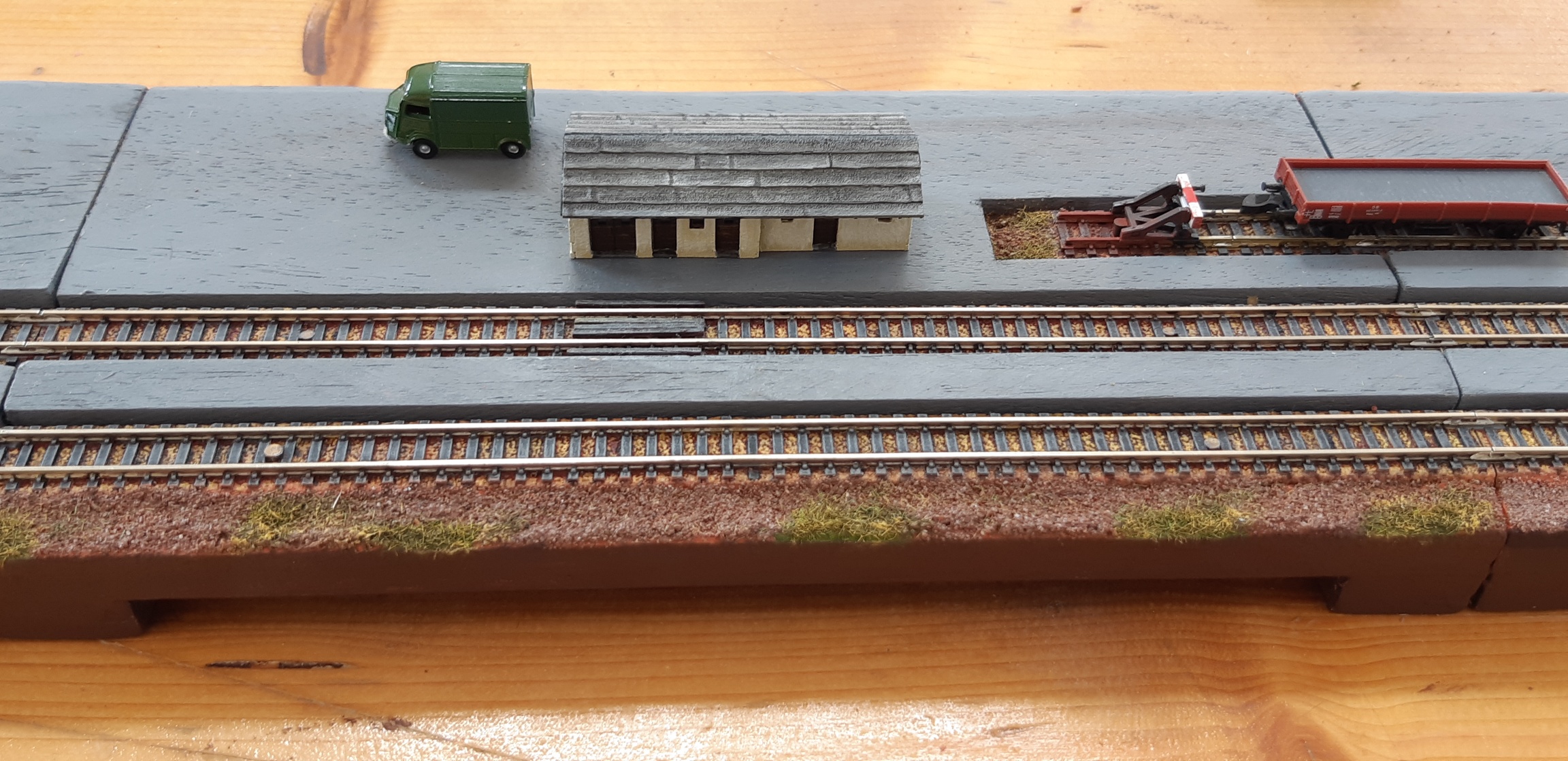

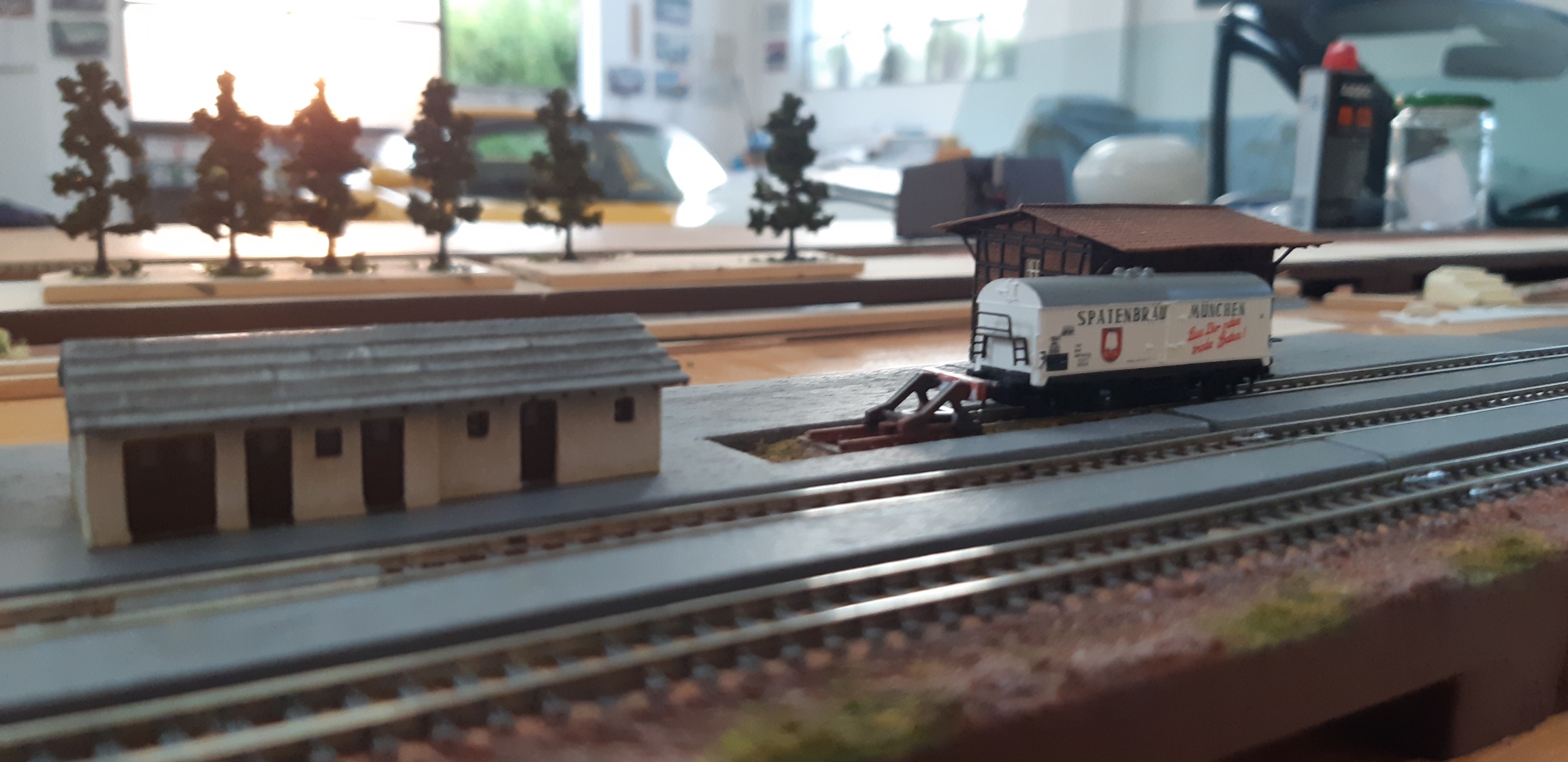

Qui qualche foto sul modulo dedicato, rimando sull'altro topic per i consiglisul posizionamento/completamento del modulo.
Il prossimo edificio che andrò ad assemblare, il deposito merci, è molto più difficile e complicato.....

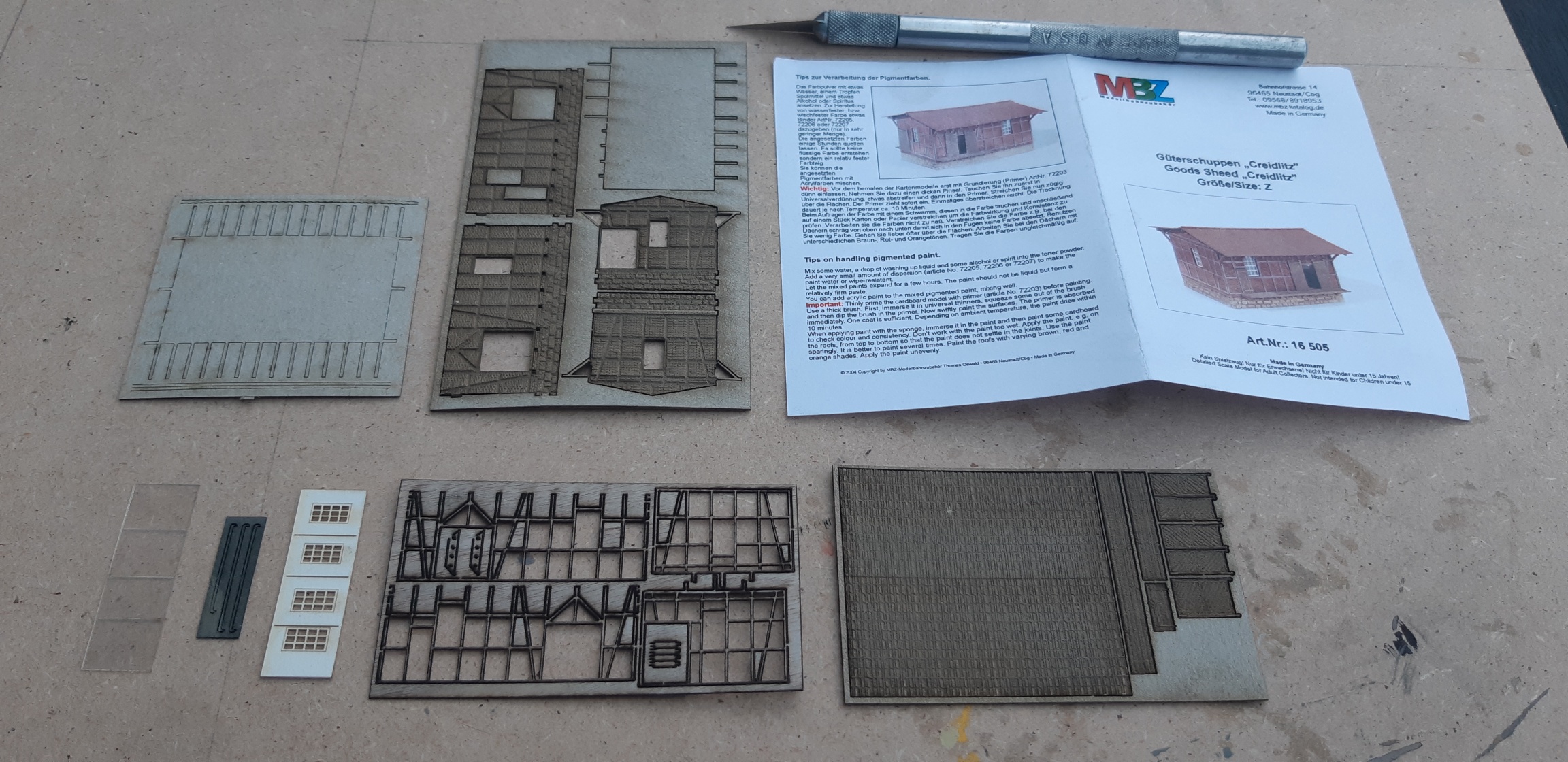

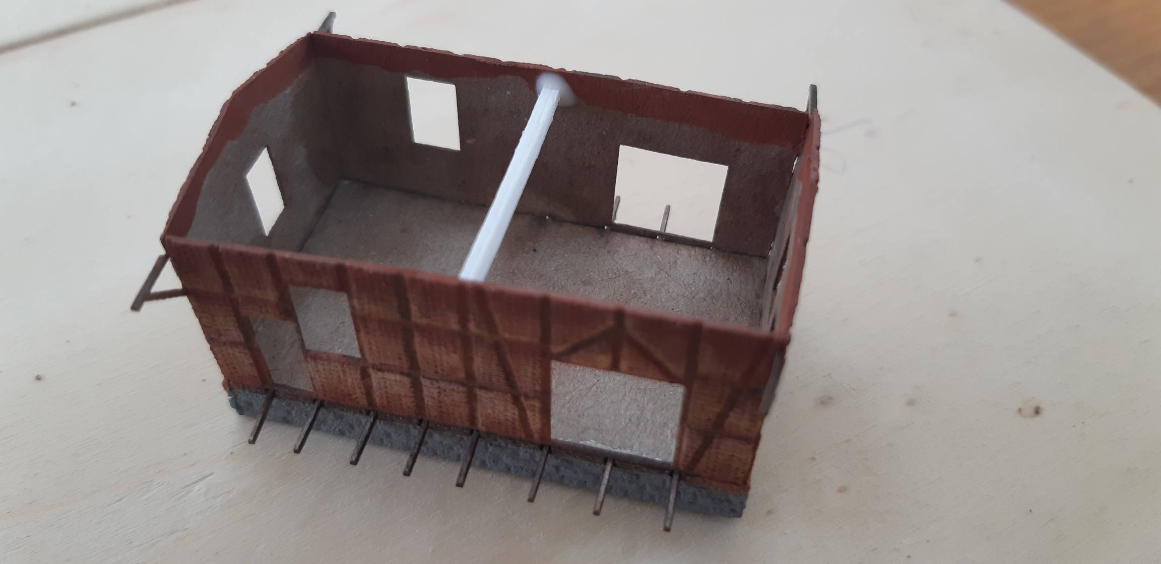

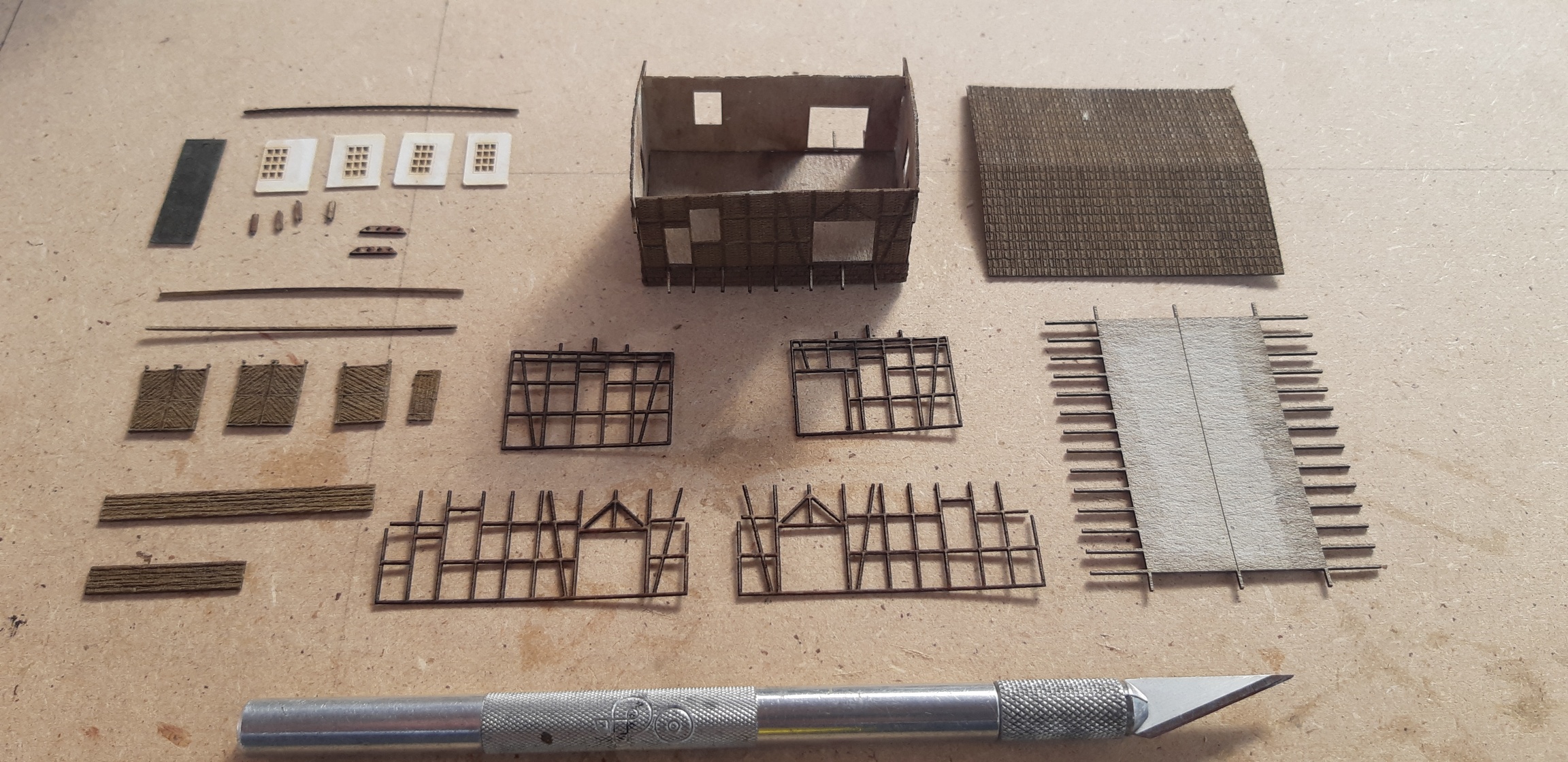

Secondo edificio.
Deposio merci.
Molto più impegnativo del precedente e molto probabilmente anche della stazione.
Tutto il kit è molto dettagliato e fatto da più pezzi, ottima fattura con il solo dubbio delle porte; non ho capito se il laser ha un pò bruciato il cartoncino oppure sono stato io
pulendole con lo spazzolino ad averci messo troppa foga rovinandone il dettaglio.

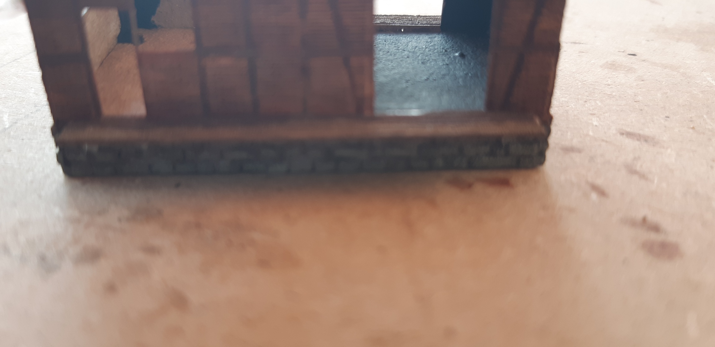

Infatti oltre a diversi errori nel montaggio causati dalla foga di voler vedere l'edificio finito (in ogni caso ci ho speso una decina di ore) sono proprio le porte la parte che
ritengo mi sia venuta meno bene [105]

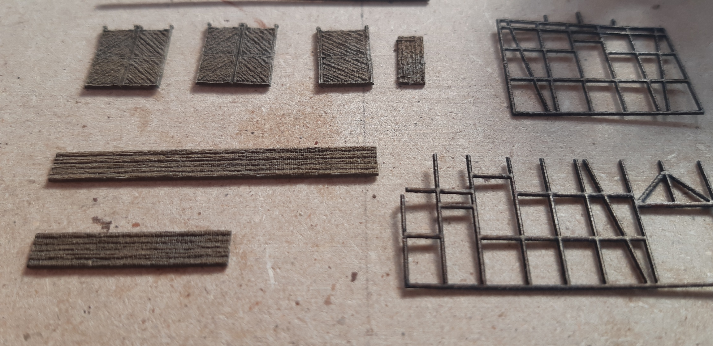

Foto del kit e dei pezzi staccati e limati in corrispondenza del'attacco al cartoncino e assemblaggio del corpo portante.

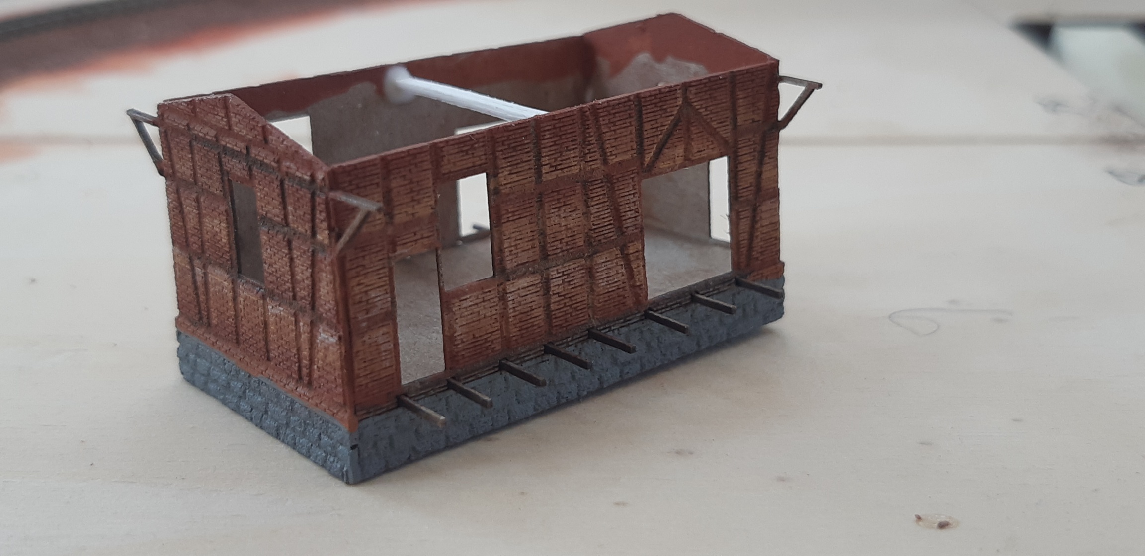

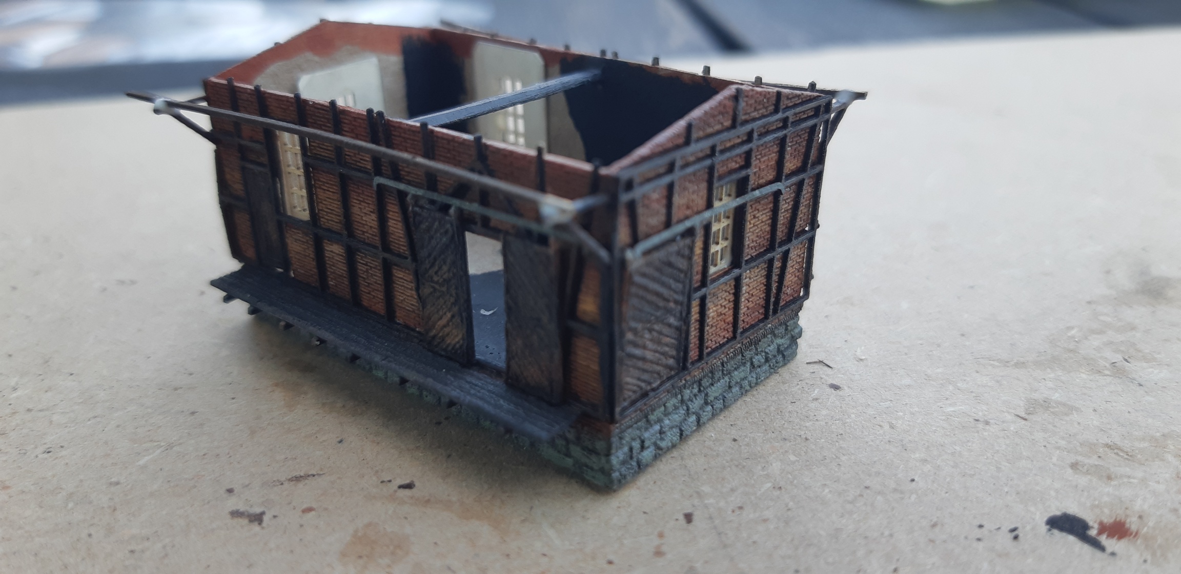

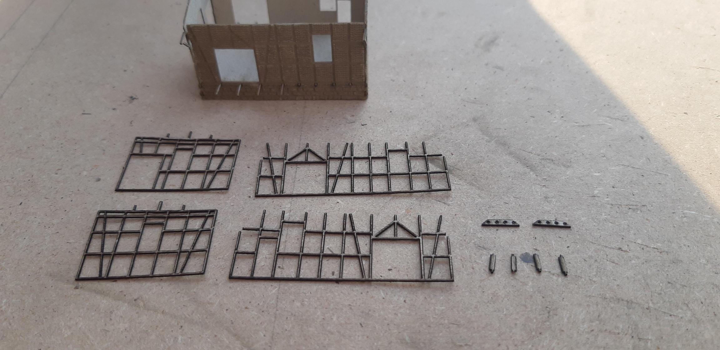

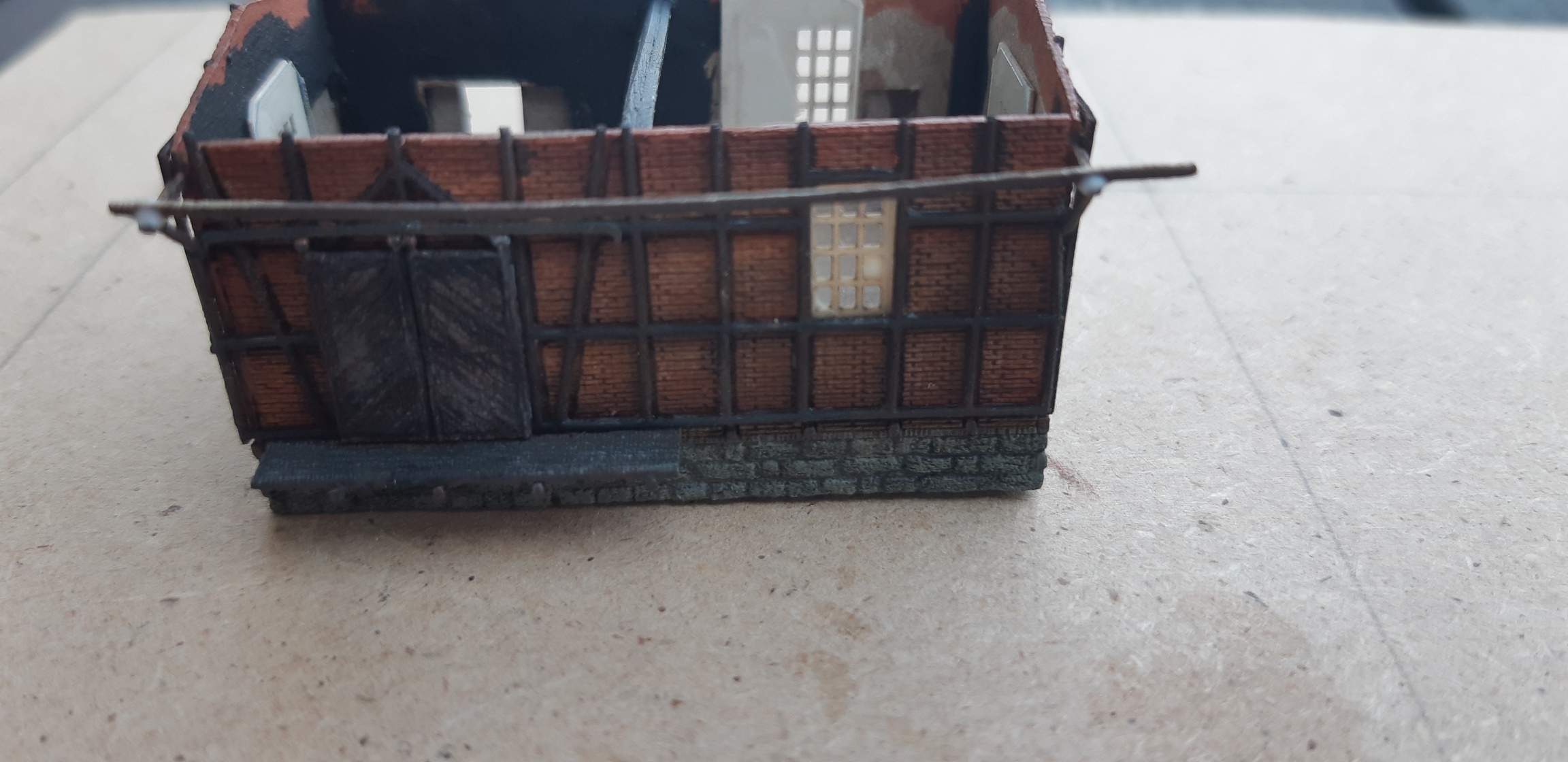

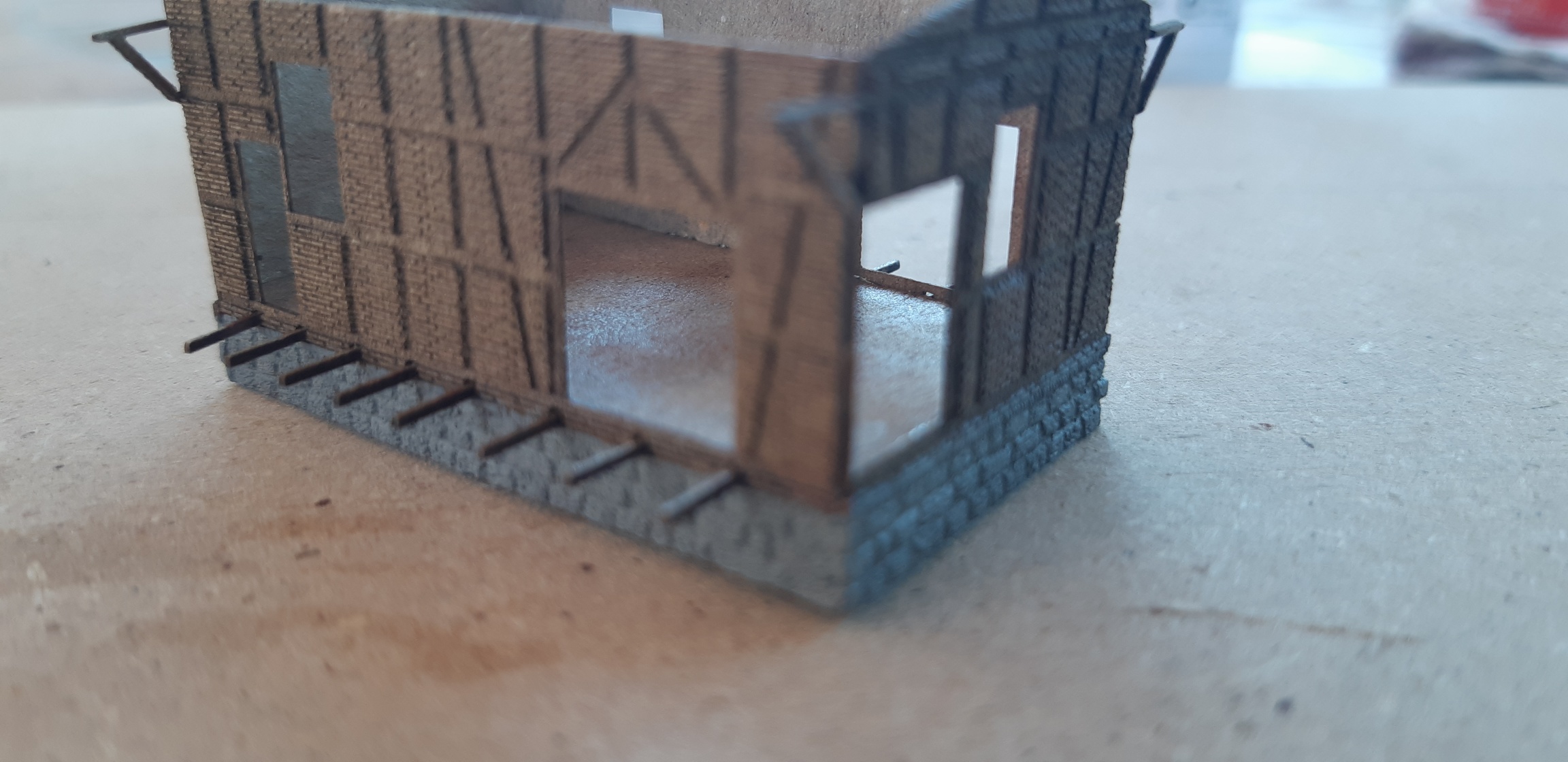

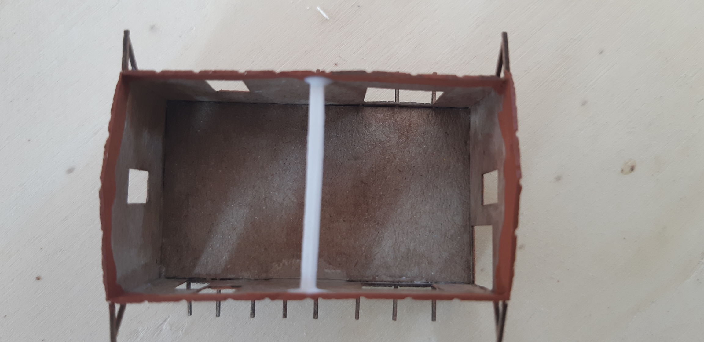

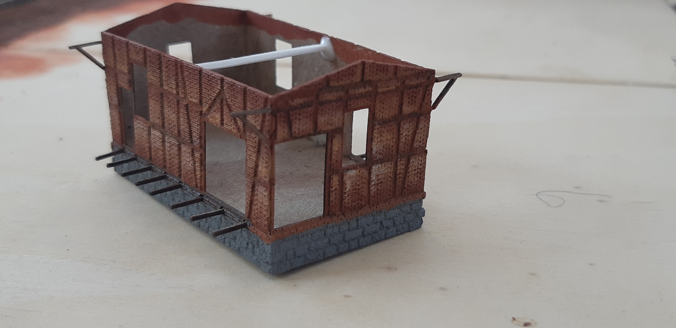

Ho proceduto a montare l'edificio e colorare la parte in mattone e in pietra con un pò di estro pittorico per poi mettere le travi in legno a vista.
Nel prossimo edificio simile daro solamente il colore di base poi metterò le travi procedendo solo dopo all'invecchiamento con i colori; così facendo si evita possibili tracce di colla che strabordano dalle travi e bisogna andare a riprendere con il colore.
Notare le passerelle sulle travi da infilare nelle pareti..... [107]
Infilato un pezzettino di plasticard per tenere in squadra le pareti e irrobustire il tutto.

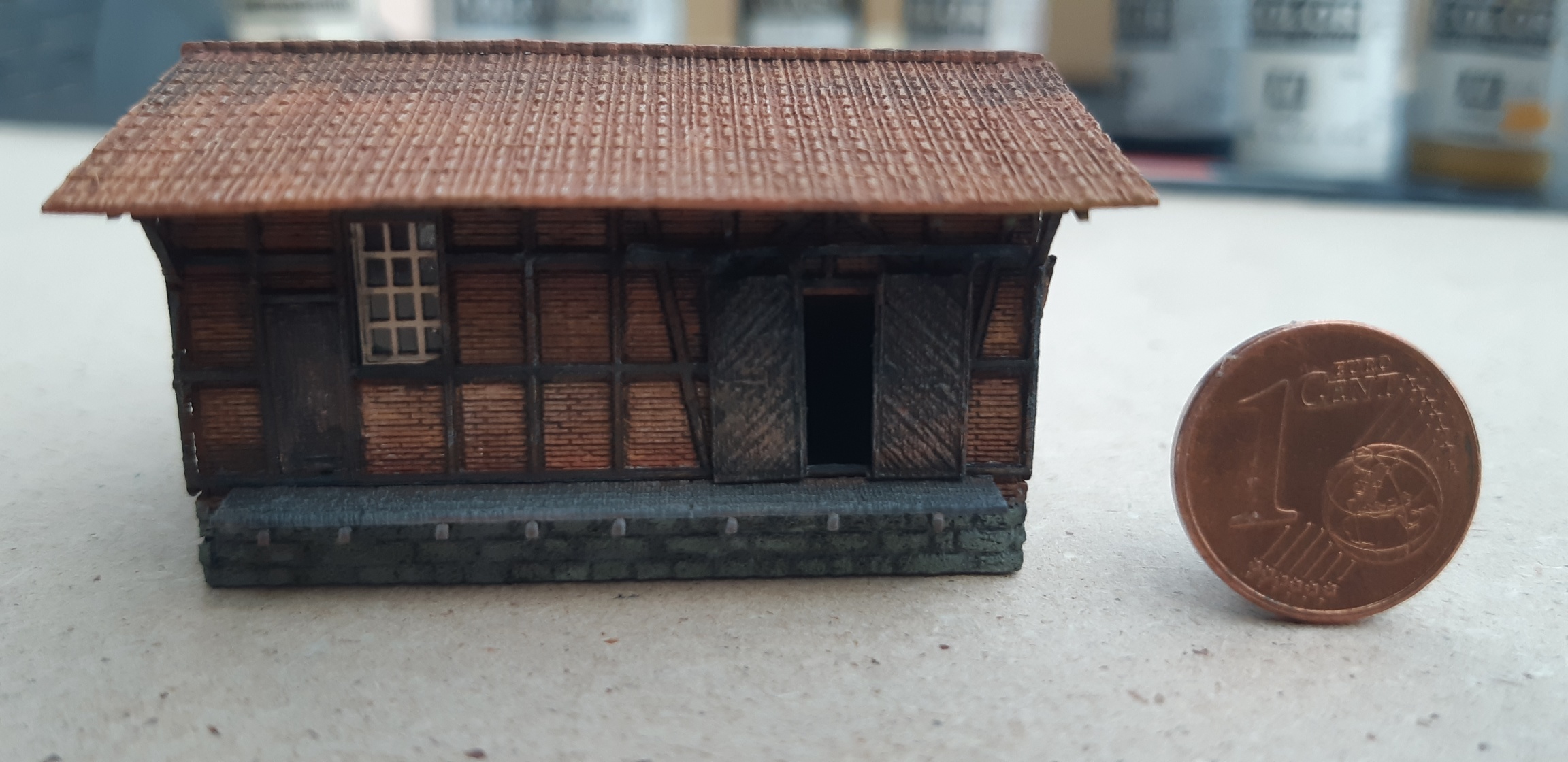

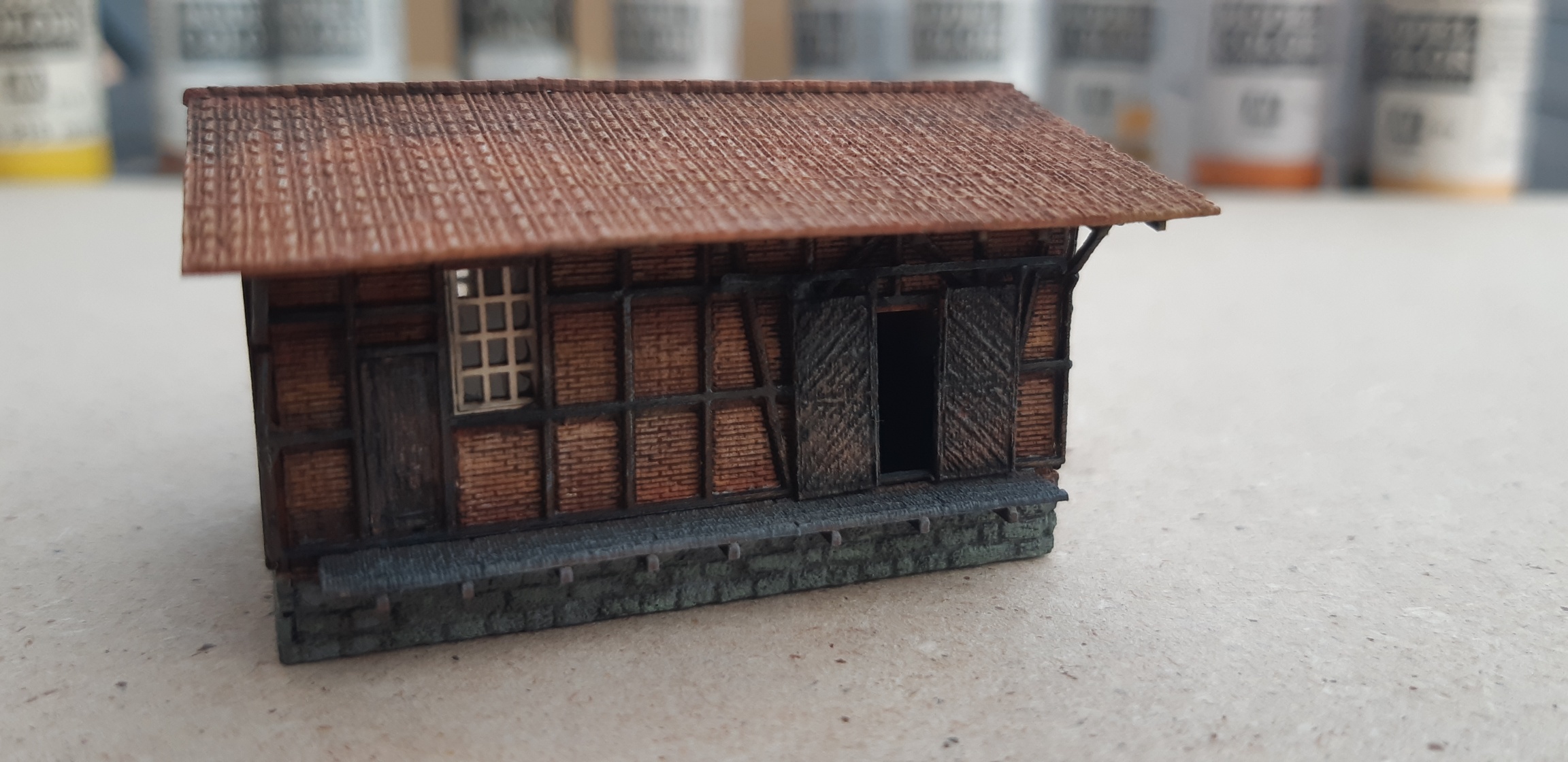

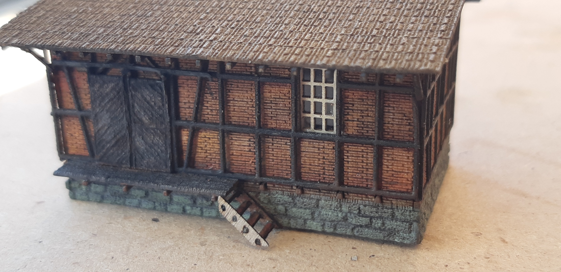

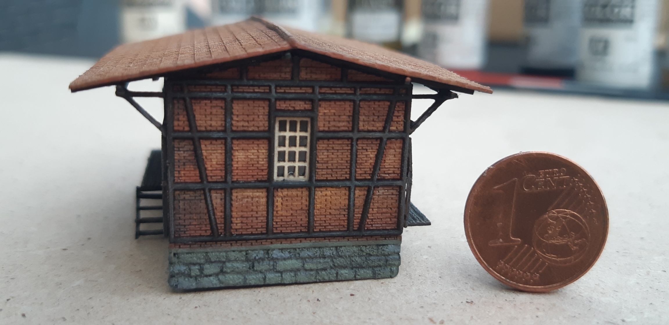

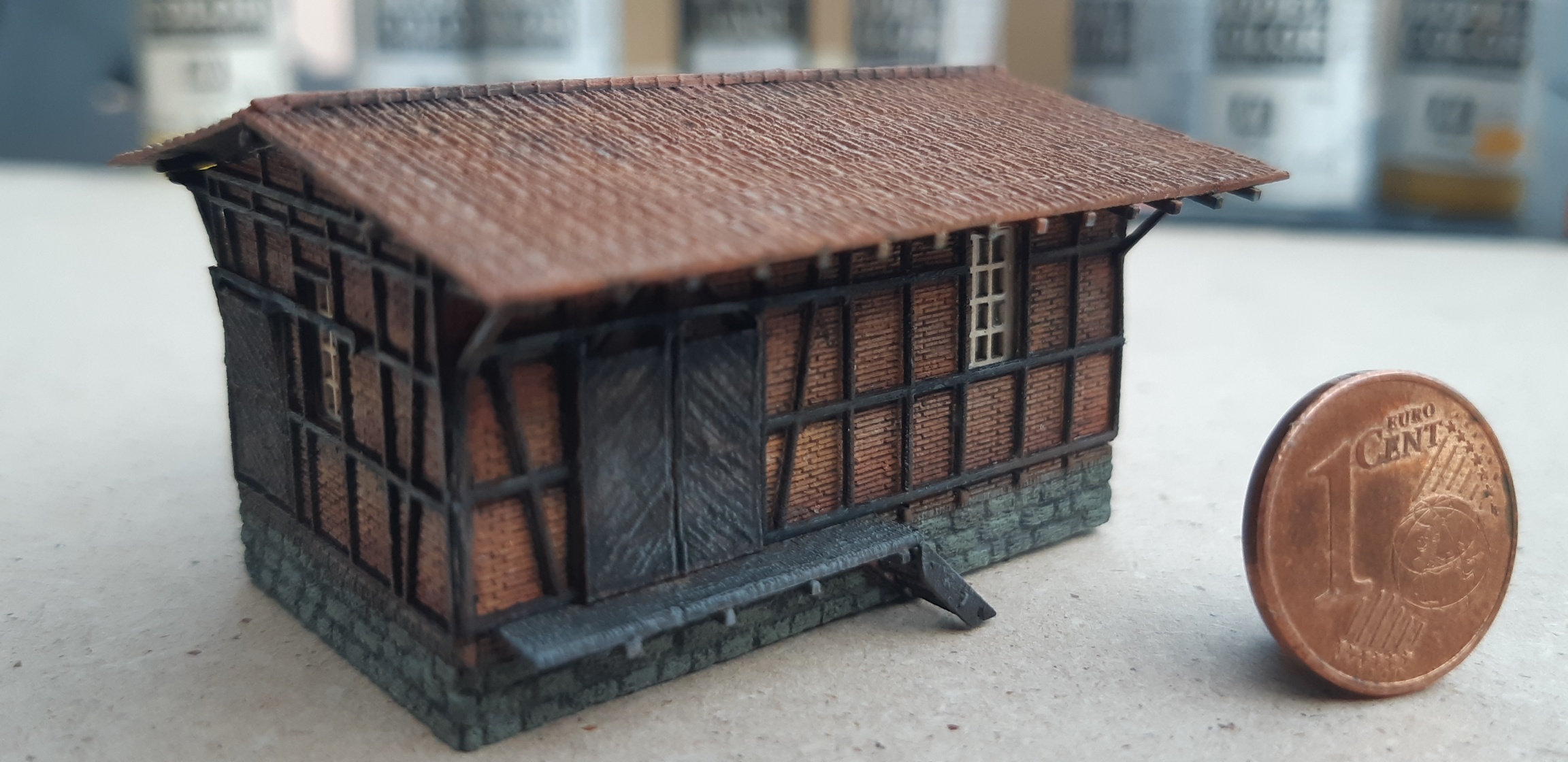

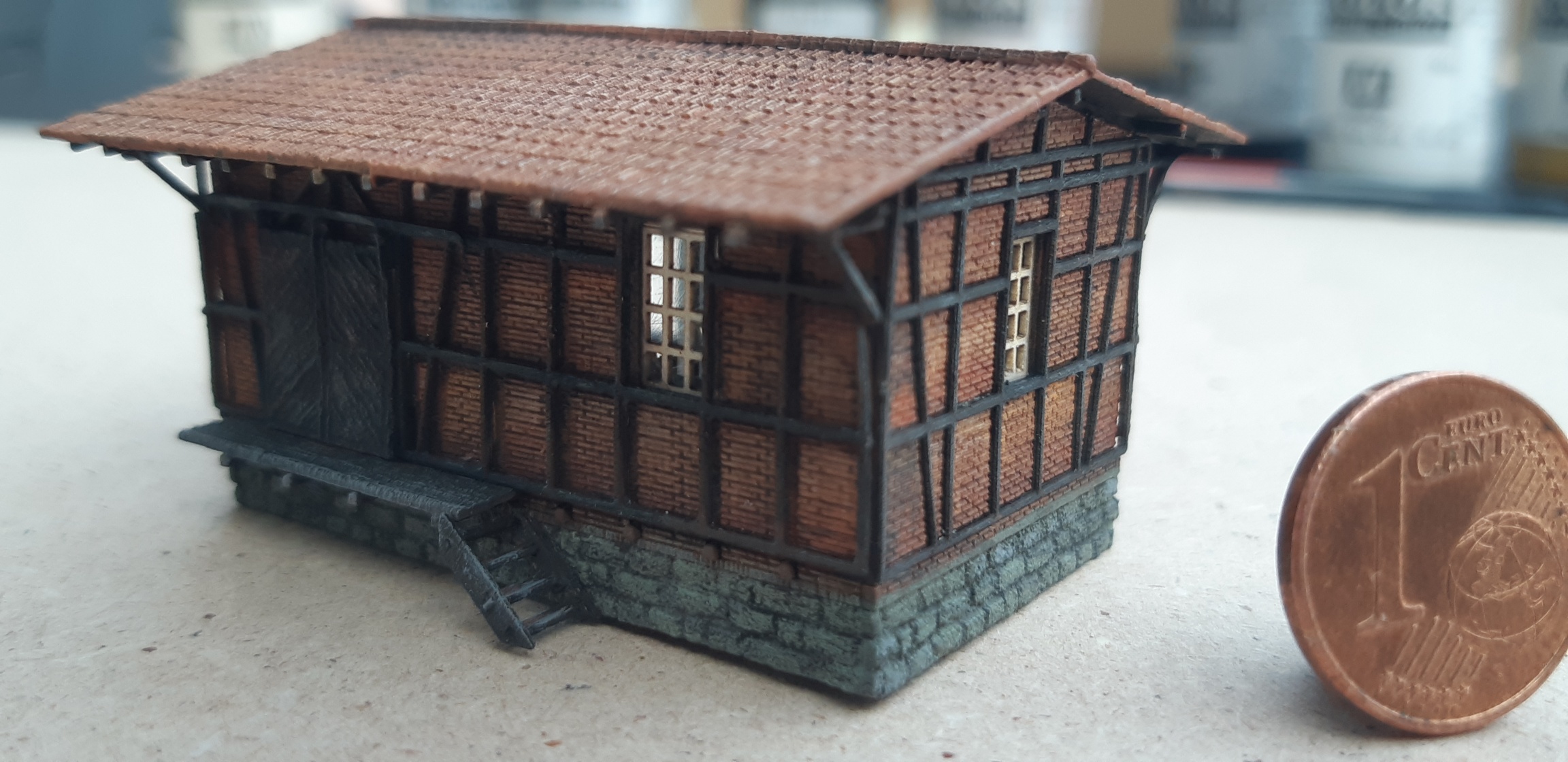

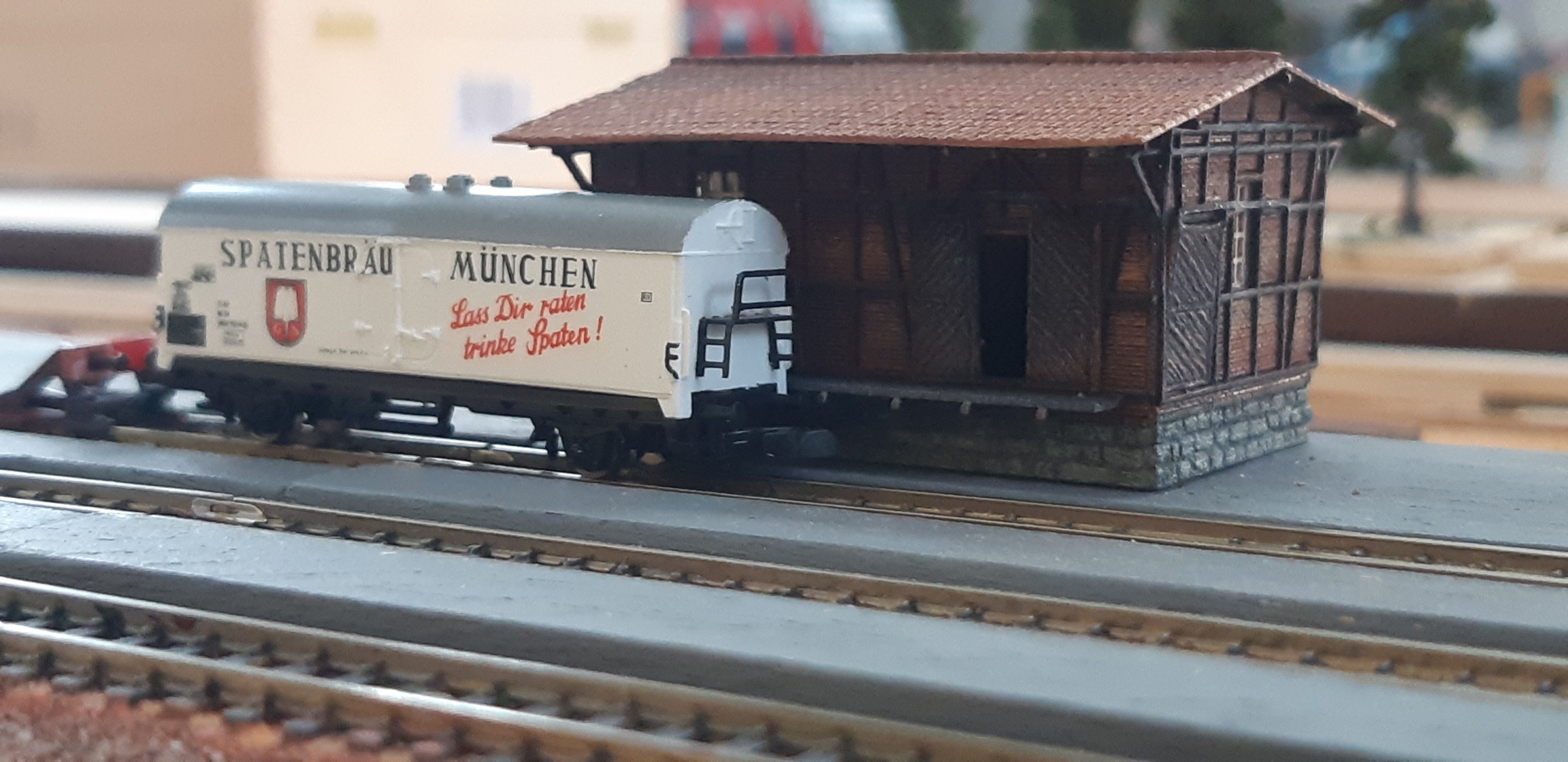

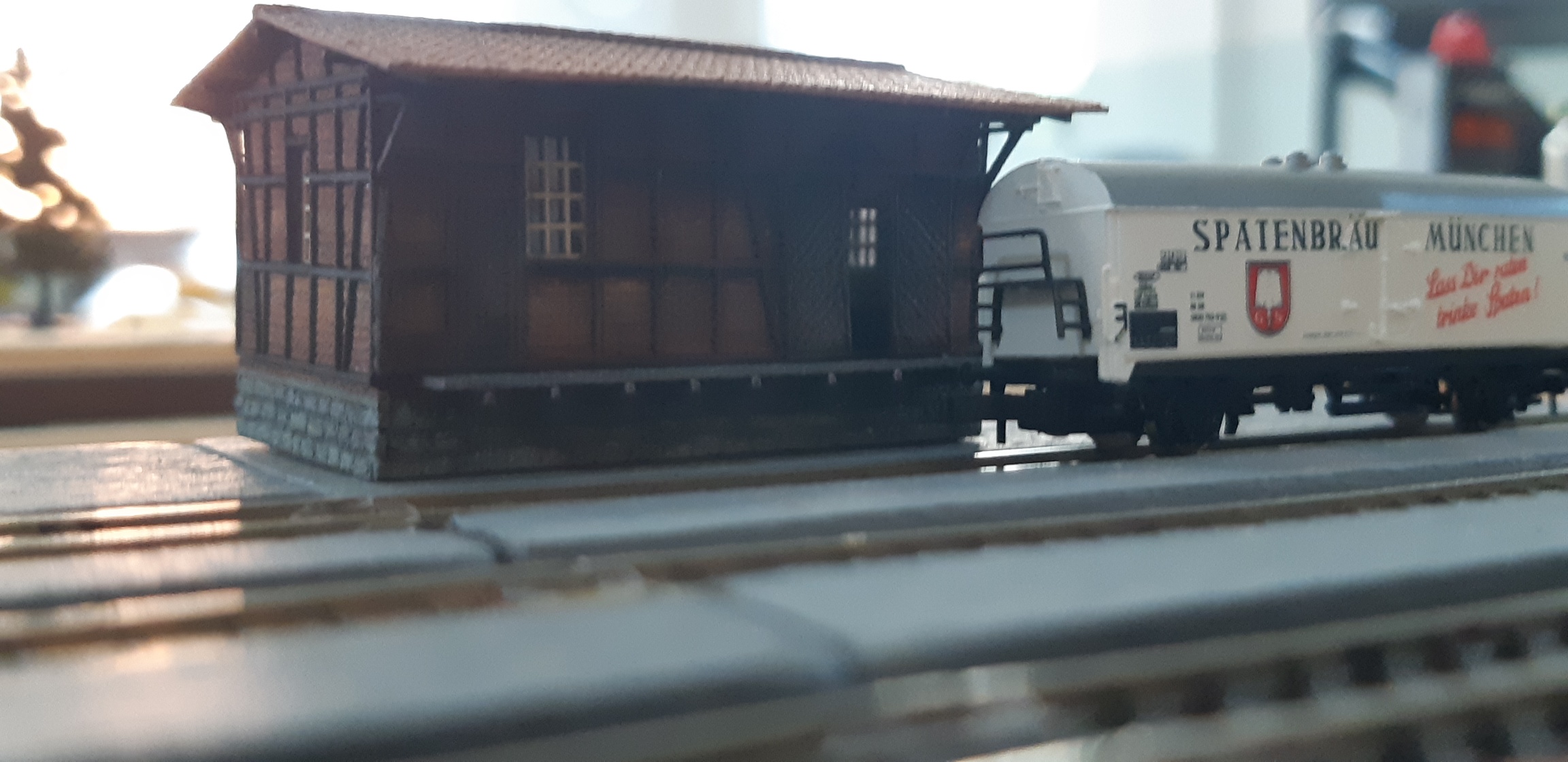

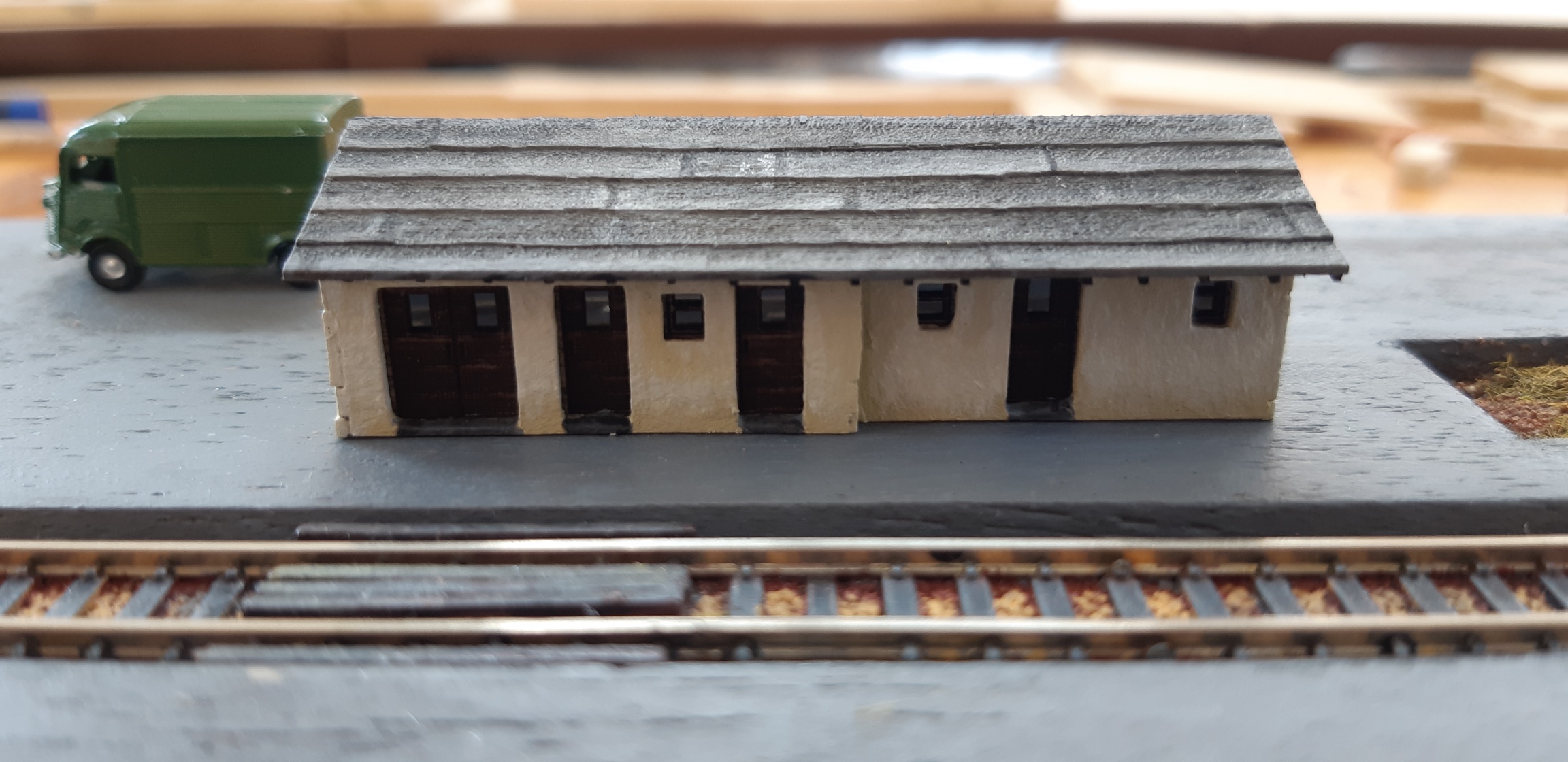

foto del deposito merci finito.

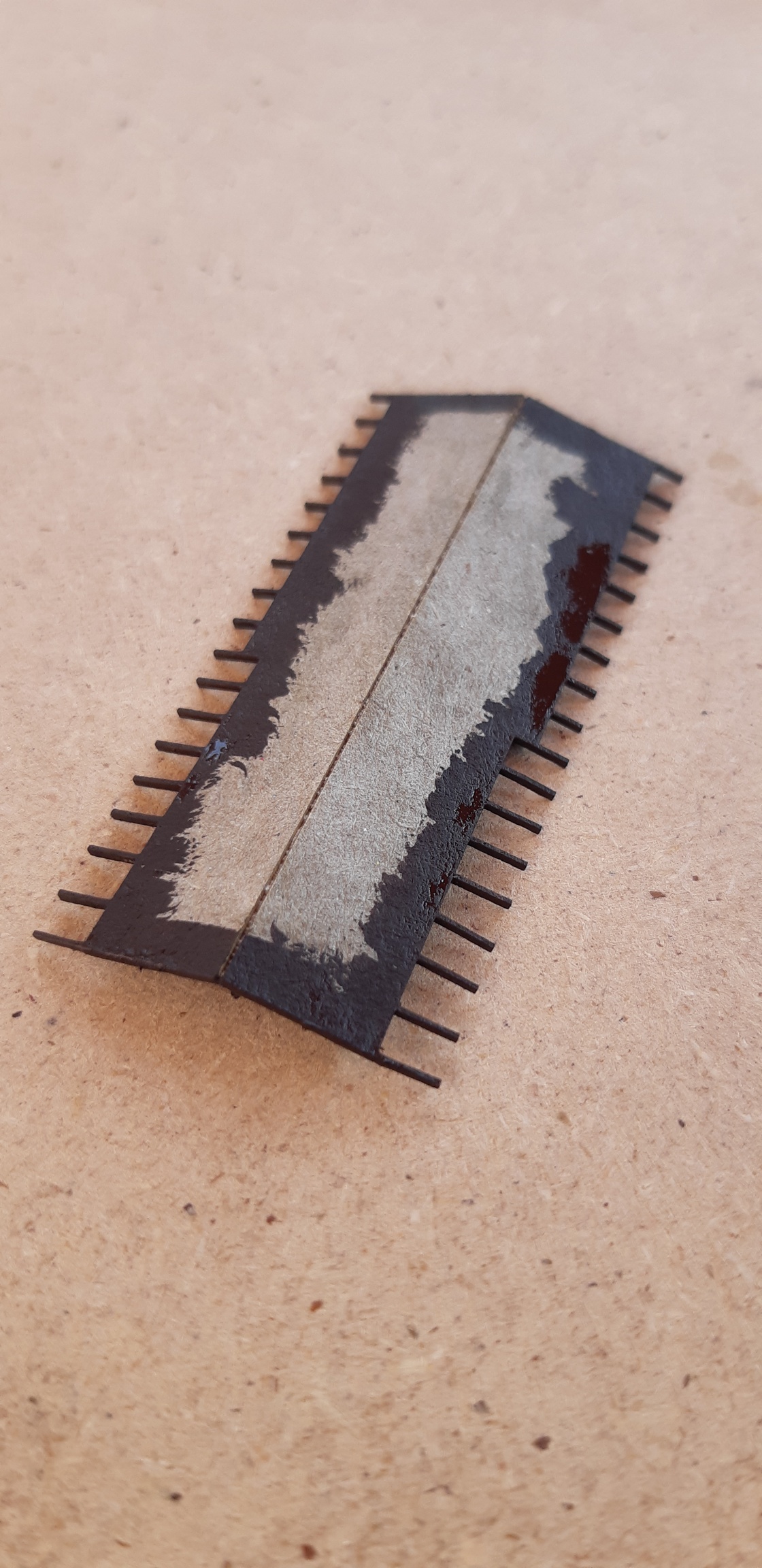

La cosa che i ha fatto impazzire la scaletta veramente microscopica. (ultima foto prima di dipingere la scaletta [107] )
Alla fine ho dovuto un pò accontentarmi ma il tutto era abbastanza impegnativo, una buona palestra per i prossimi edifici [101]

Pro memoria per i prossimi edifici:
- Pulire più delcatamente i pezzi (rilasciano polvere residua del taglio/modellazione del laser) devo capire che cosa utilizzare,
ho paura che lo spazzolino rovini i pezzi, fare più piano e trovare uno spazzolino con setole morbide.
- Dosare bene quantità dell'impregnante (dato su entrambi il lati e bordi) questo in quanto le ante si sono leggermente imbarcate;
La causa può essere anche il troppo colore, vadosata la quantità senza abbondare o dare troppe mani con colore liquido.
Bisogna trovare il giusto mix soprattutto sui pezzi piccoli.

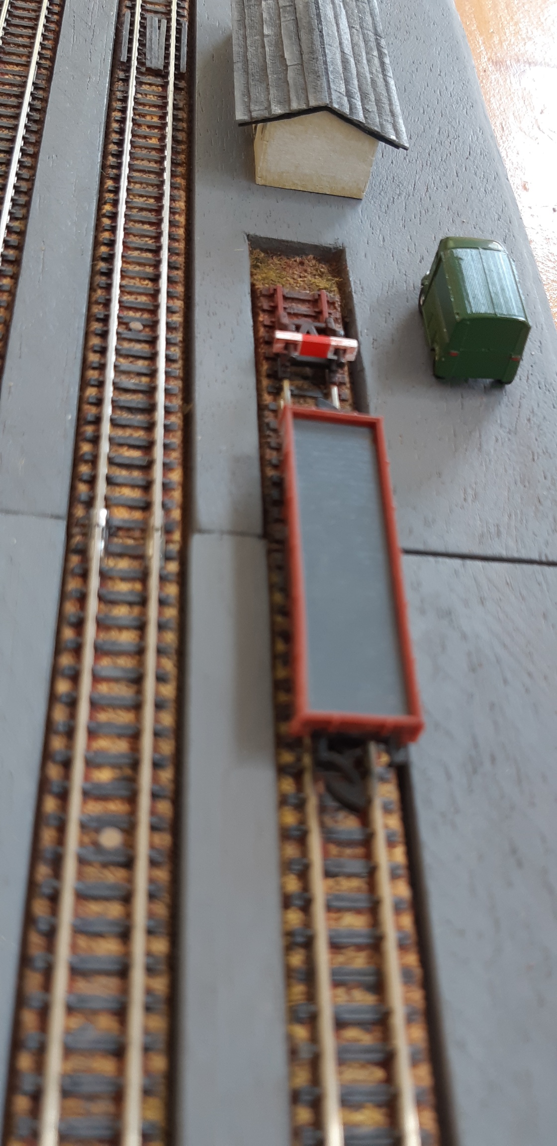

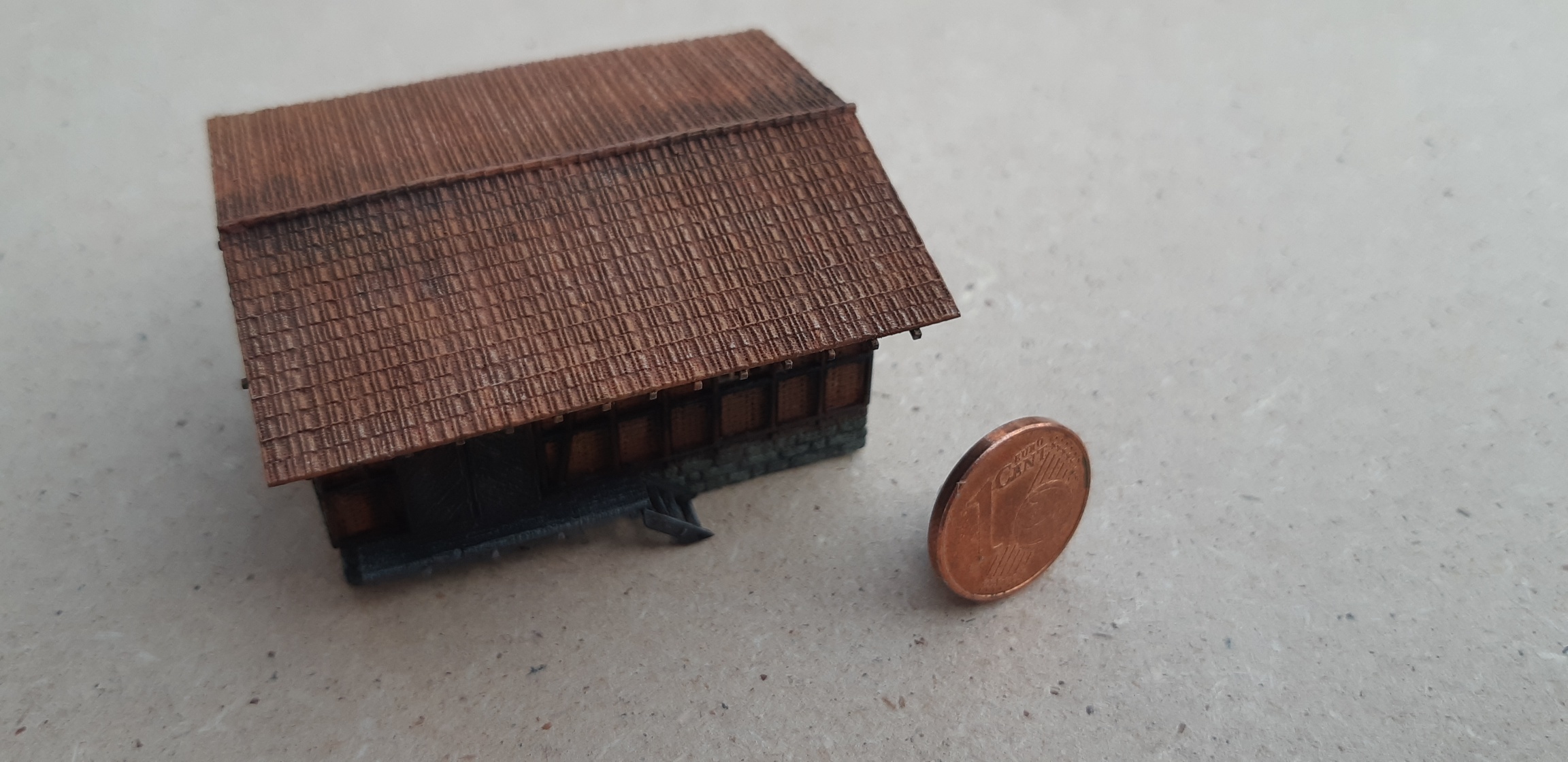

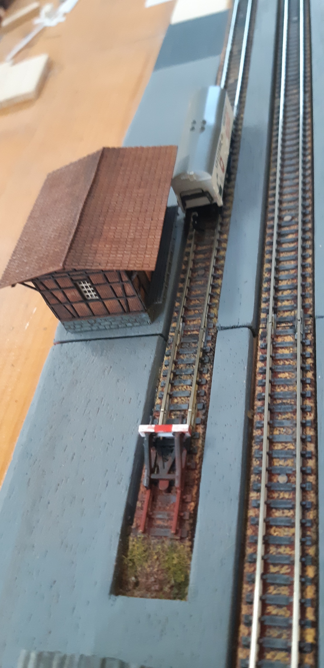

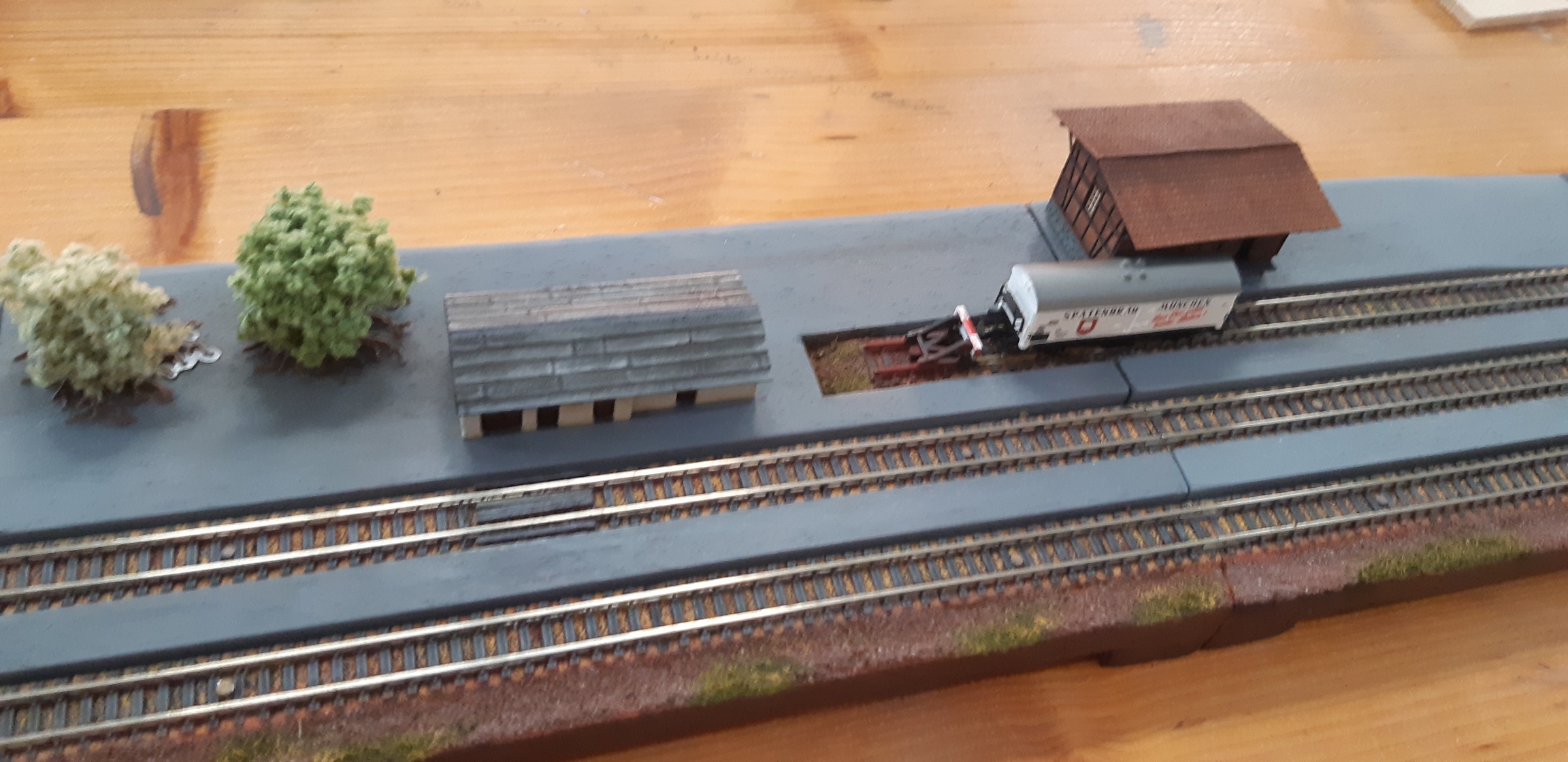

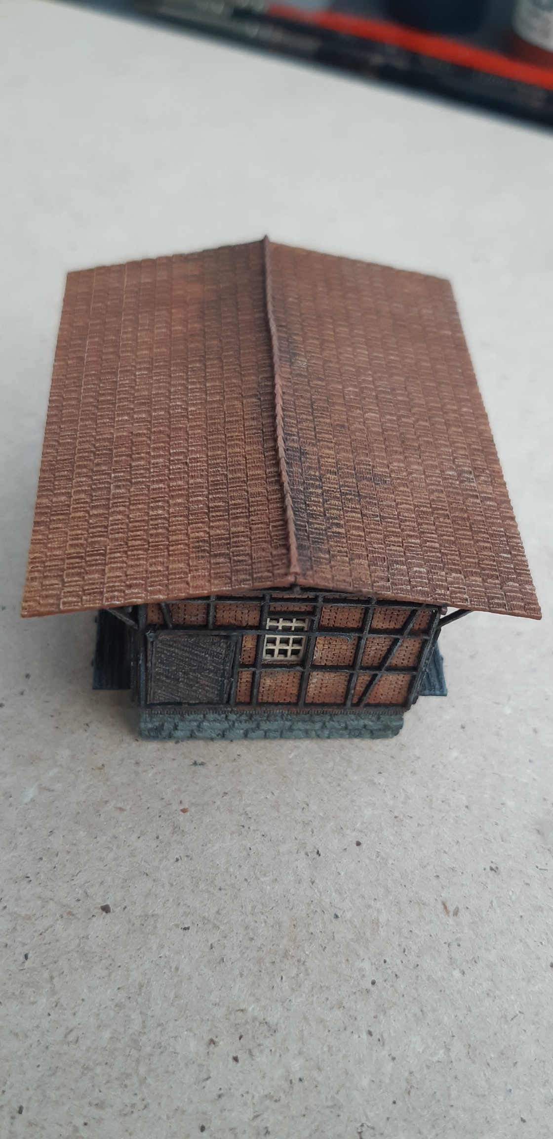

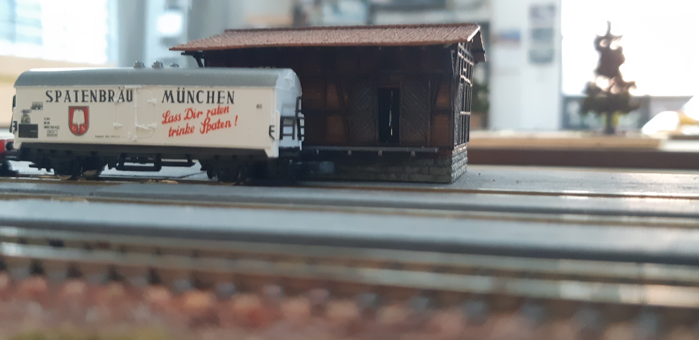

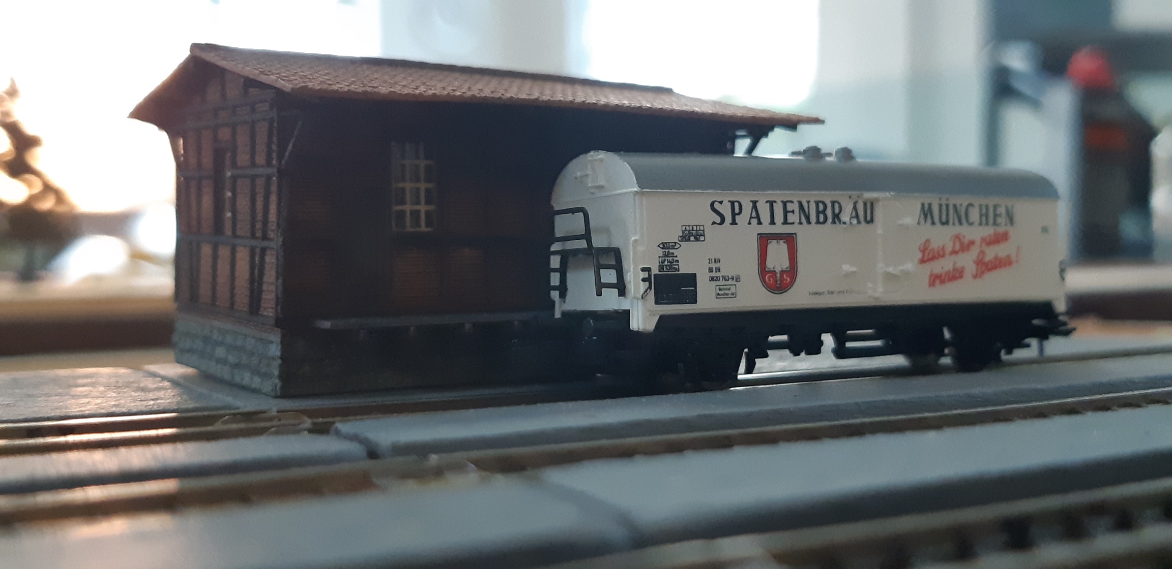

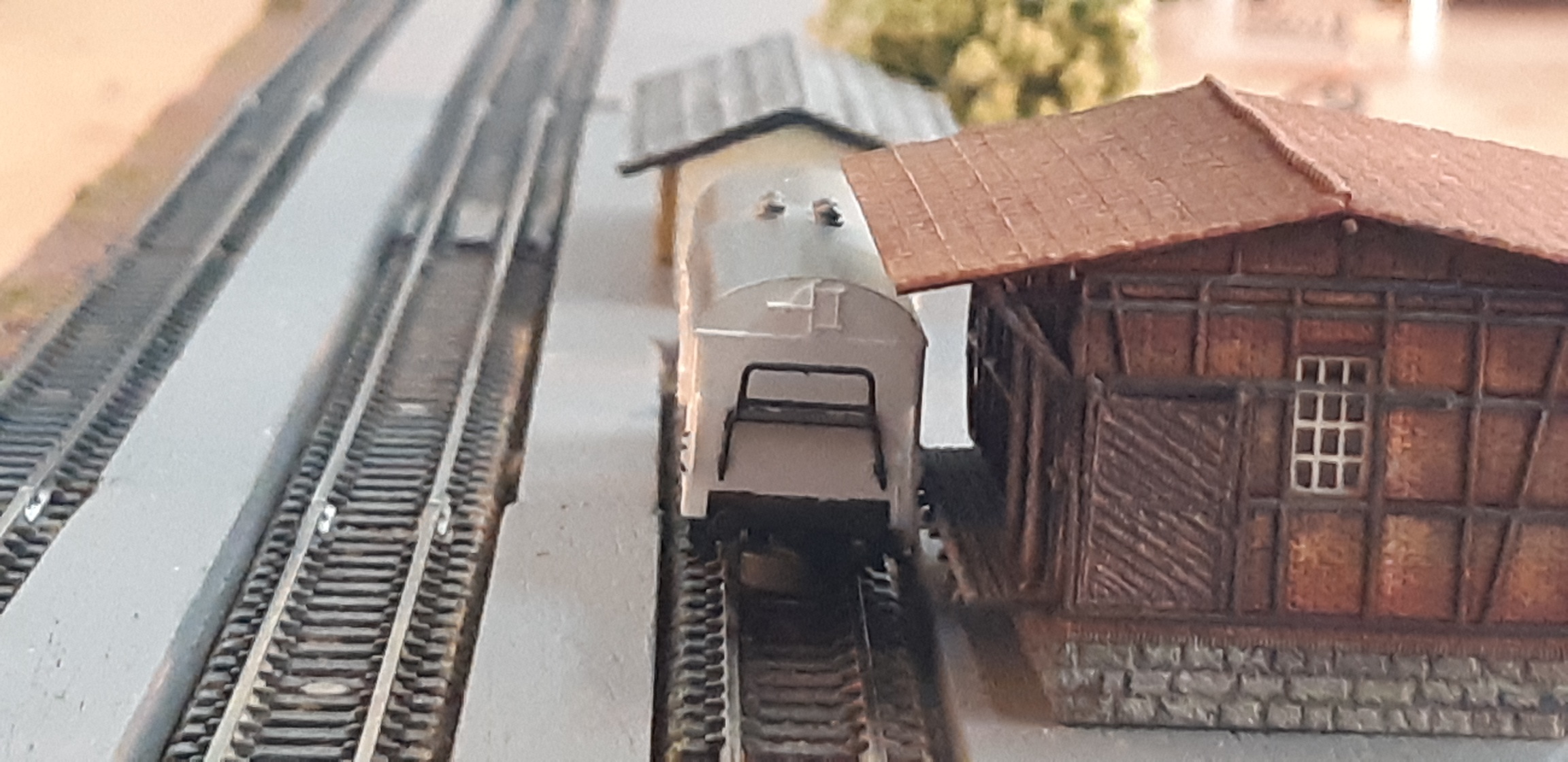

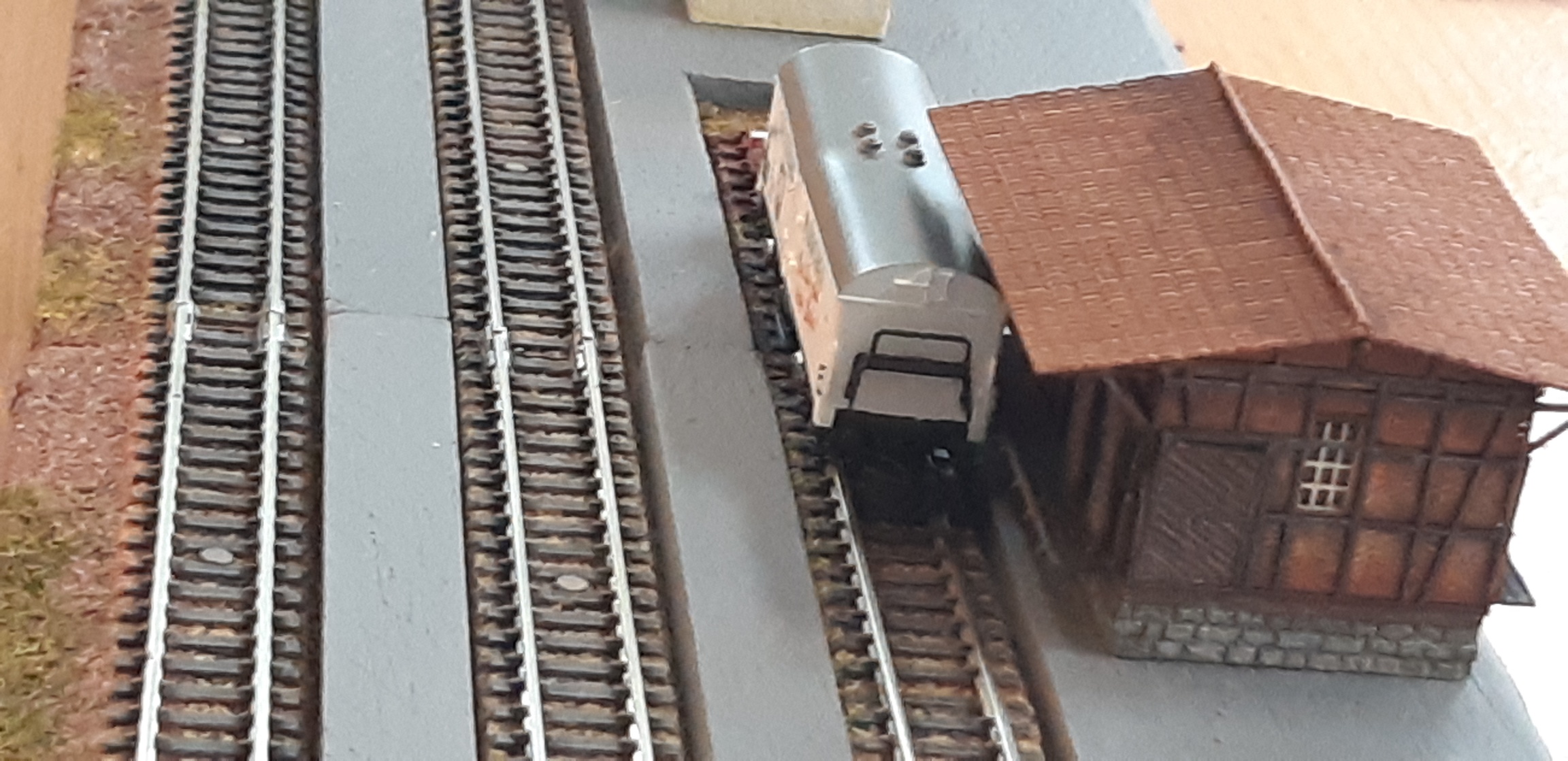

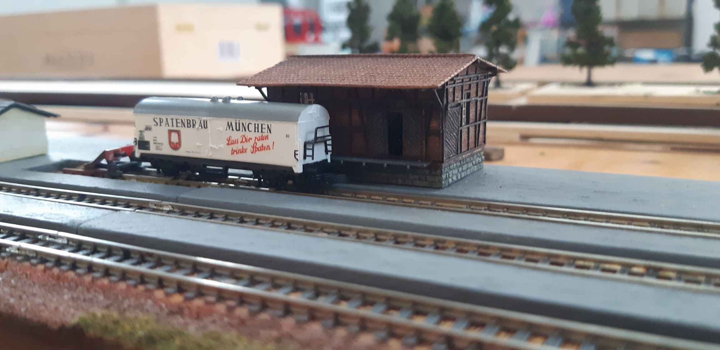

Qualche foto del deposito merci posato provvisoriamente sul modulo dedicato.
Sorpresa ! [109]
Le misure indicate nel sito si riferiscono alla base dell'edificio e non alle misure max finite.
https://www.mbz-modellbahnzubehoer.de/s ... 0Creidlitz
Da 27 mm. di larghezza dichiarate si passa ai 45 mm. con le larghe falde del tetto.
Questo porta ad una eccessiva larghezza per il posizionamento del modulo.
Ci sta a filo interno con 1,5 mm. di passaggio tra il vagone merci e la passerella di carico [107]
Bisognerà che metta del polistirolo sul bordo interno del modulo per allargalo un pò a protezione del manufatto durante il futuro stoccaggio.
Probabilmente sono stato poco attento a a questo aspetto, dalle foto dovevo immaginarmi che le misure erano alla base e non alle falde del tetto.
Ora ho paura che mi si presenti un eccessiva larghezza anche della stazione [106] che dovrei andare ad ordinare.

Per lo sbordamento del tetto, ti consiglio di mettere un listello per allargare la sagoma del modulo in modo da evitare urti accidentali.
Cmq il risultato è molto carino, un bel edificio.

Arrivata stazione, rifugio alpino, piccola cappella di montagna, postazione manovratore deviatoio, una cassa in legno da posizionarsi nello scalo merci e
una porzione di muretto che può tornarmi utile.
Penso che non sarà una passeggiata [109]
