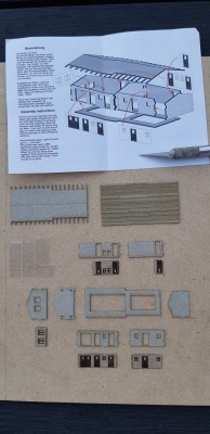

Sono arrivati gli edifici che ho ordinata a MBZ
https://www-mbz--modellbahnzubehoer-de. ... _tr_pto=sc
di seguito la mia personale recensione ed esperienza con quanto ordinato.
Sono partito dall'edificio più semplice non senza qualche apprensione, i bagni della stazione di Creidlitz.
Sotto le foto di quanto ricevuto con in omaggio un piccolo cutter

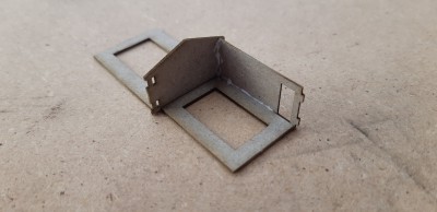

Il kit si presenta bene, ben fatto ed ovviamente minuscolo.
Ho staccato i vari pezzi con un bisturi affilato e dato un leggero passaggio di carta abrasiva fine.
Studiato le istruzioni e fatto un pò di prove a secco, i vari pezzi combaciano bene e si incastrano senza problemi.
Poi via al montaggio con l'apposita colla ordinata assieme al kit.
Incolla bene e si asciuga molto velocemente; Basta tenere nella giusta posizione i pezzi per una decina di secondi che fa presa,
e dopo 10-15 min. sono passato all'incollaggio del pezzo sucessivo
Di esguito le foto del montaggio.

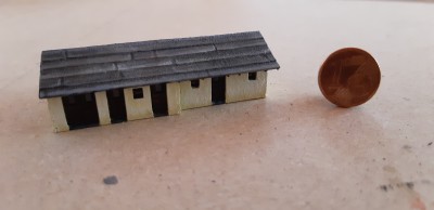

Qualche foto dei bagni finiti.
Ci ho messo tutta la giornata odierna con ovvie pause, pranzo e pennichella.
Le varie fasi si possono fare conseguentemente una dopo l'altra con tempi di ascugatura abbastanza veloci.
Errori se ne fanno sempre causa inesperienza e impazienza, infatti su alcuni angoli si notno le giunzioni
che si sarebbe potuto evitere con dello stucco.

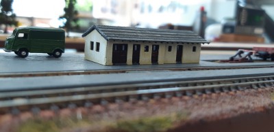

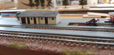

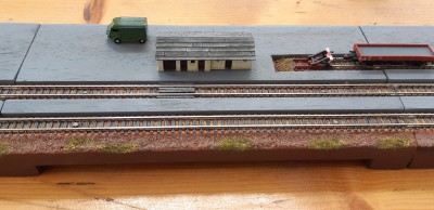

Qui qualche foto sul modulo dedicato, rimando sull'altro topic per i consiglisul posizionamento/completamento del modulo.
Il prossimo edificio che andrò ad assemblare, il deposito merci, è molto più difficile e complicato.....

Un bel lavoretto, devo dire che il risultato finale è molto piacevole. Anche l'invecchiamento vedo molto delicato, non pesante.
Re: Edifici MBZ Model Bhan Zubeor scala Z/1:220
#8 Messaggio da v200 »
Consiglio di avere tutti gli edifici per fare alcune prove di p9sizionamento, in modo da valutare ingombri ed impatto scenico.

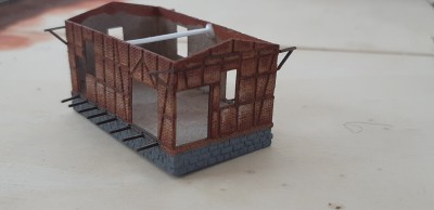

Ho proceduto a montare l'edificio e colorare la parte in mattone e in pietra con un pò di estro pittorico per poi mettere le travi in legno a vista.
Nel prossimo edificio simile daro solamente il colore di base poi metterò le travi procedendo solo dopo all'invecchiamento con i colori; così facendo si evita possibili tracce di colla che strabordano dalle travi e bisogna andare a riprendere con il colore.
Notare le passerelle sulle travi da infilare nelle pareti..... [107]
Infilato un pezzettino di plasticard per tenere in squadra le pareti e irrobustire il tutto.

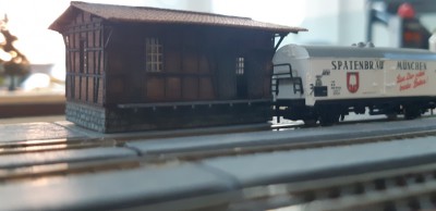

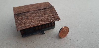

foto del deposito merci finito.
La cosa che i ha fatto impazzire la scaletta veramente microscopica. (ultima foto prima di dipingere la scaletta [107] )
Alla fine ho dovuto un pò accontentarmi ma il tutto era abbastanza impegnativo, una buona palestra per i prossimi edifici [101]

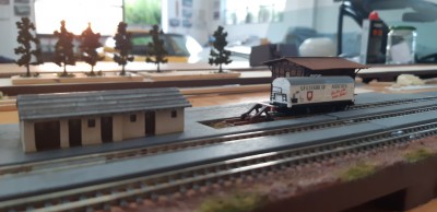

Qualche foto del deposito merci posato provvisoriamente sul modulo dedicato.
Sorpresa ! [109]
Le misure indicate nel sito si riferiscono alla base dell'edificio e non alle misure max finite.
https://www.mbz-modellbahnzubehoer.de/s ... 0Creidlitz
Da 27 mm. di larghezza dichiarate si passa ai 45 mm. con le larghe falde del tetto.
Questo porta ad una eccessiva larghezza per il posizionamento del modulo.
Ci sta a filo interno con 1,5 mm. di passaggio tra il vagone merci e la passerella di carico [107]
Bisognerà che metta del polistirolo sul bordo interno del modulo per allargalo un pò a protezione del manufatto durante il futuro stoccaggio.
Probabilmente sono stato poco attento a a questo aspetto, dalle foto dovevo immaginarmi che le misure erano alla base e non alle falde del tetto.
Ora ho paura che mi si presenti un eccessiva larghezza anche della stazione [106] che dovrei andare ad ordinare.
