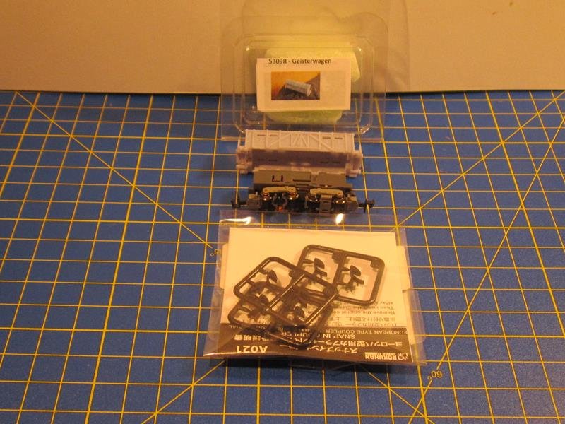

Oggi grazie allo stampaggio in 3D ho voluto costruirmene uno, il primo passo reperire i pezzi .

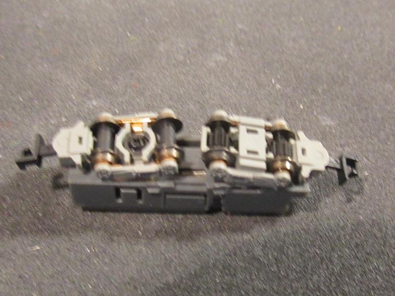

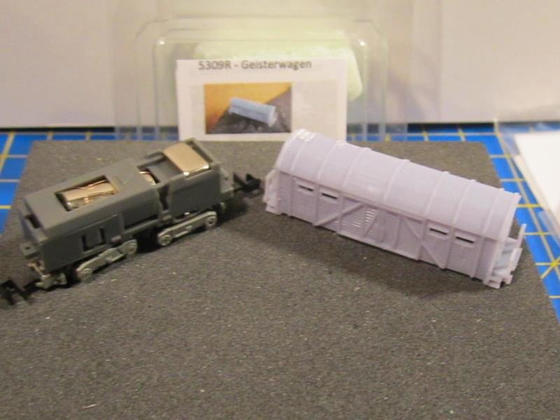

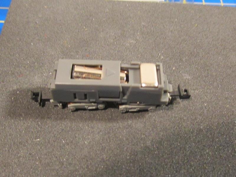

iI telaio motore è della Rokuhan Shorty , di telai motori ne sono prodotti due modelli uno per loco elettriche ed automotrici ed uno per i Shinkansen la differenza consiste nella velocità raggiungibile dai modelli. Personalmente preferisco il primo tipo Sa001-1 un po più lento, ma visto che il telaio è perfettamente uguale nei due modelli rimane indifferente la scelta per questo progetto, si regolerà la velocità tramite il trafo.

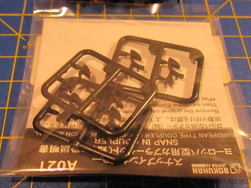

Poi ho preso i ganci Rokuhan art A021 https://www.1zu220-shop.de/ROKUHAN/Zube ... 17643.html troverete i modelli lunghi o corti per il sistema Marklin in modo da accoppiare i vari vagoni al nostro carro motorizzato .
Per il telaio motore Rokuhan https://www.1zu220-shop.de/ROKUHAN/Shor ... 26328.html

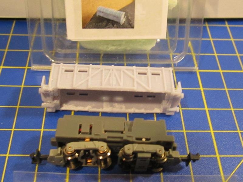

Mentre per il carro fantasma mi sono servito da NoBa- modelle https://www.noba-modelle.de/collections ... s-stable-w
Re: Carro motorizzato o fantasma in Z/1:220
#2 Messaggio da v200 »

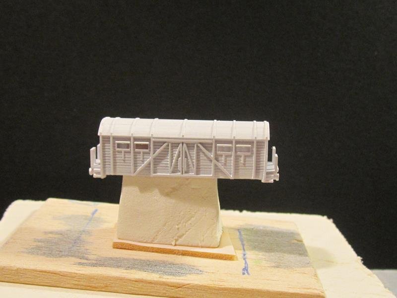

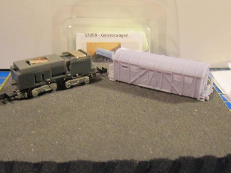

Ecco una vista dei componenti

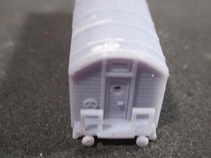

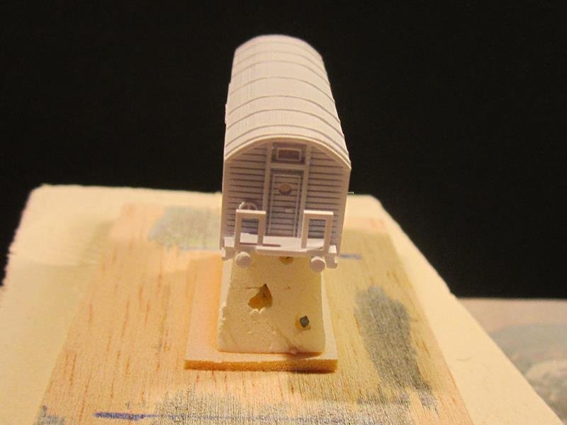

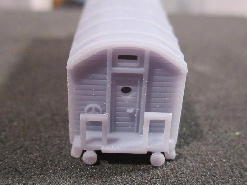

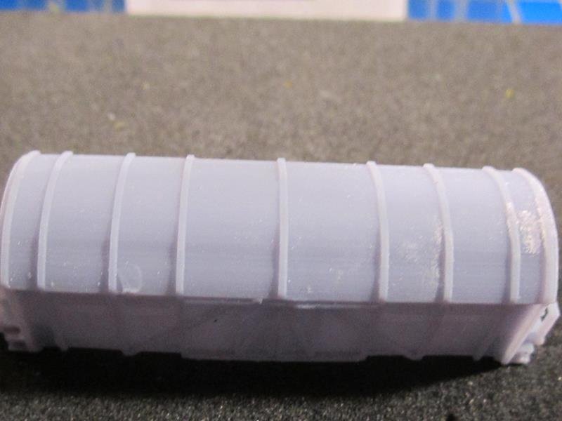

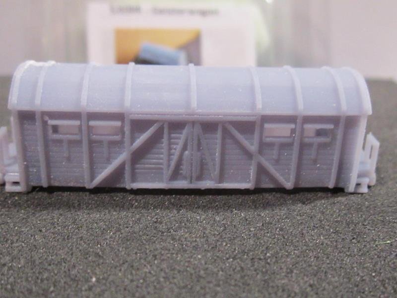

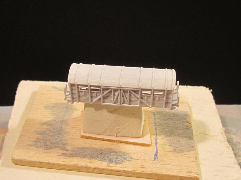

Dopo aver lavato la cassa in 3D ho spruzzato il primer auto livellante Tamiya per addolcire le sottili linee di stampaggio del filamento.
Dopo le consuete ore di essiccazione vedrò se occorre ancora una passata di primer.

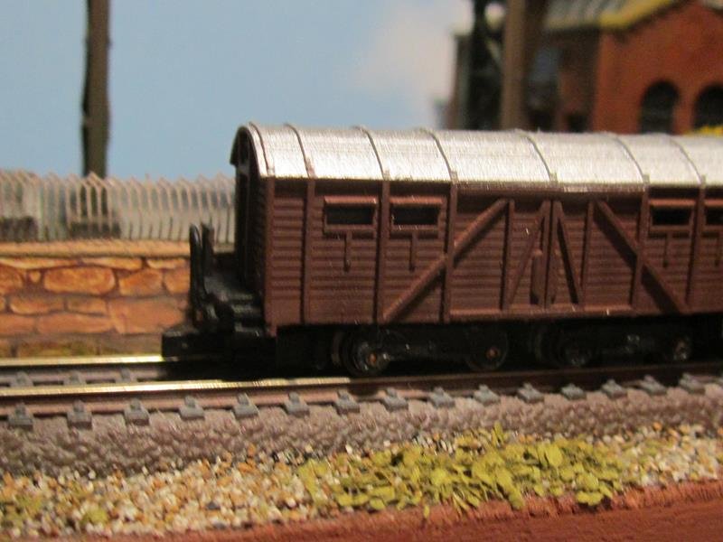

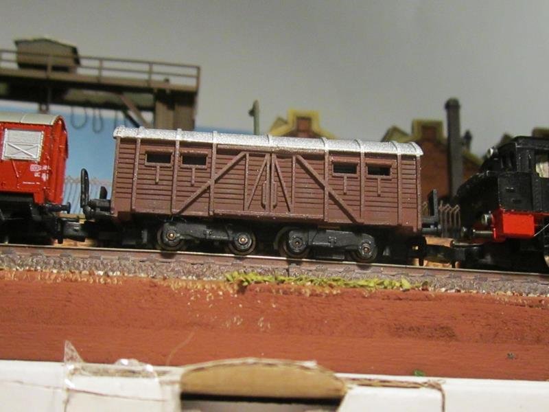

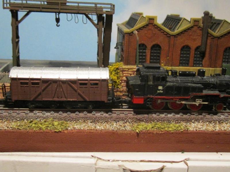

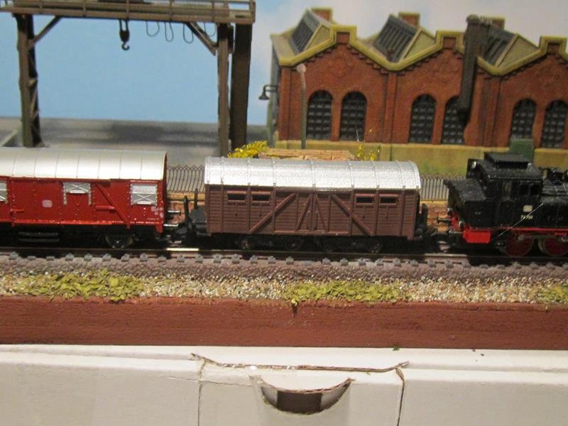

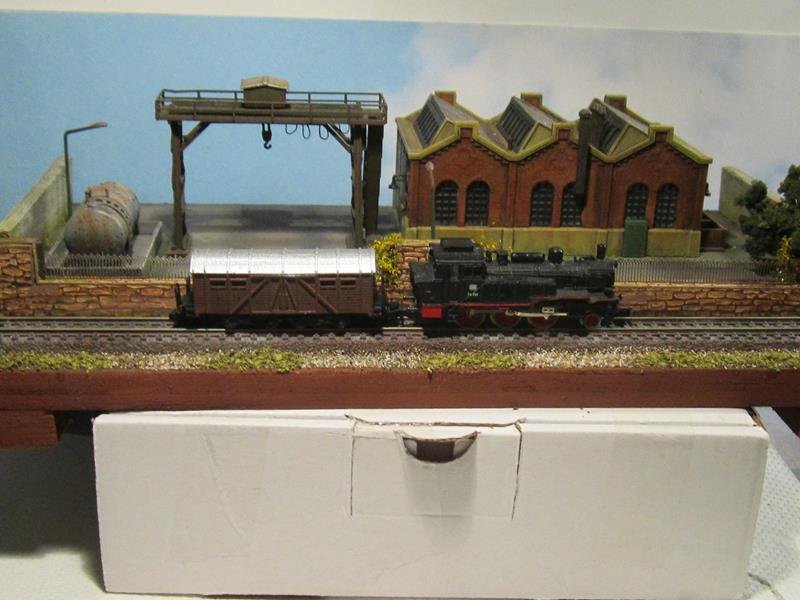

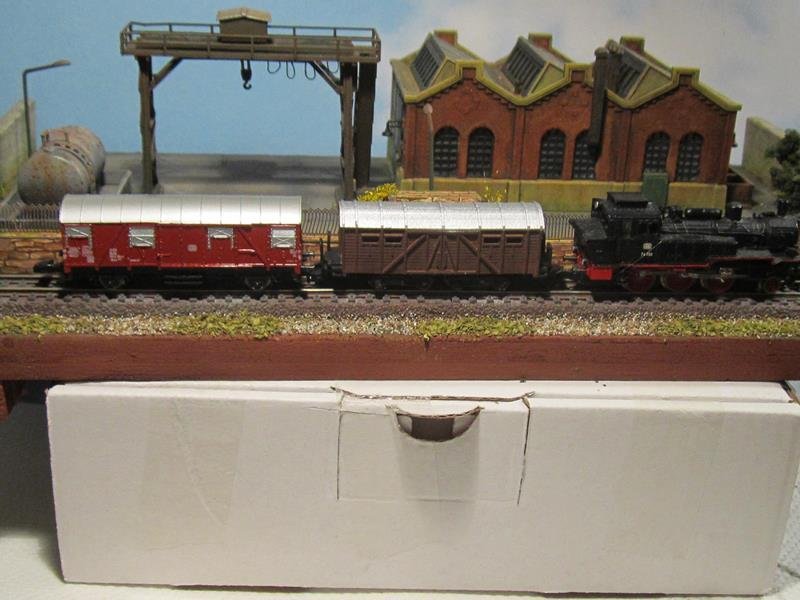

Dopo il fondo ho aerografato i colori per il tetto è le pareti un alluminio ed un color legno rossiccio, mentre con del nero opaco a pennello sono state fatte le ringhiere oltre a quel poco del telaio che si vede respingenti e terrazzini .( Purtroppo nel maneggiare il modello mi è saltata una ringhiera sostituita temporaneamente con un filo di rame ripiegato ad U ,poi incollata in posizione con ciano acrilica. Più avanti vedo come ricostruire la parte rotta )
Per nascondere il telaio motorizzato Shorty ho dipinto in nero opaco le fiancate dei carrelli, oltre a quel po' di porta ganci visibile.
Aspetto le decal per completare il lavoro , inoltre devo capire se fare o no i vetri con il Cristal clear .Mi mancano foto dove vedere se sono finestrini o prese d'aria.
