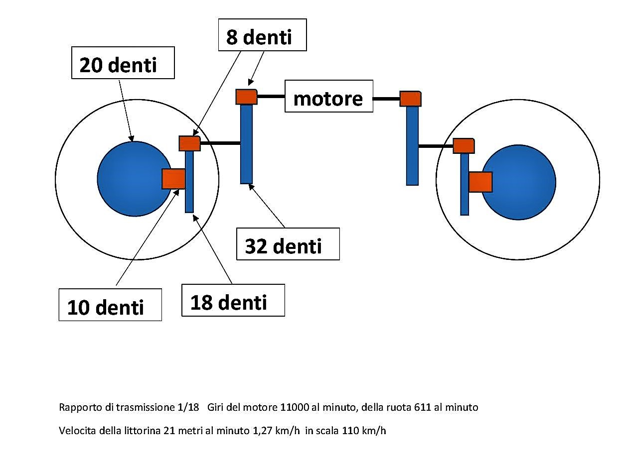

Ecco lo schema!!!!

Criss quindi hai sviluppato una cascata di ingranaggi?
Spiegami lo schema perchè cosi sviluppato non lo capisco.

Re: aiuto discorso ingranaggi come calcolare il diametro esatto
#49 Messaggio da C_A »
Partiamo dal tuo schema 10 denti il pignone 20 denti la corona che va calettata alle ruote. Al pignone (10d) caletto (stesso asse) una ruota dentata da 18 denti: questa ingrana una ruota dentata da 8 denti a cui è calettata una ruota dentata di 32 denti; a quest'ultima ruota si collega la rota dentata di 8 denti all'asse del motore. Simmetricamente si fa dall'altra parte. Qui uno schema dall'alto. Praticamente (e a differenza di come si fa in genere) la cascata di ingranaggi del riduttore di velocità è a monte del sistema!

#50 Messaggio da Sabatino b »
Ok penso di aver capito almeno credo
domanda: ma se al pignone da 10 denti metti un altro ingranaggio questo sarà trasversale alla corona quindi anche i rimanenti 18 denti 8 denti e 32 denti sarenno sempre su lo stesso piano.
Sbaglio?
Altra domanda un ingranaggio da 32 denti non rischia di essere troppo grande per le dimensioni della Littorina? Lo dico da profano.
