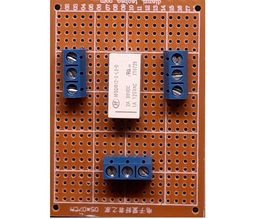

Se hai fatto la spesa preparati queste cose
disponi morsetti e relè sulla basetta in questo modo per poi saldare sotto i piedini
alla fine l'aspetto dovrebbe essere così (non considerare la presenza dei led e delle due resistenze), osserva relè e morsetti.
segue.....

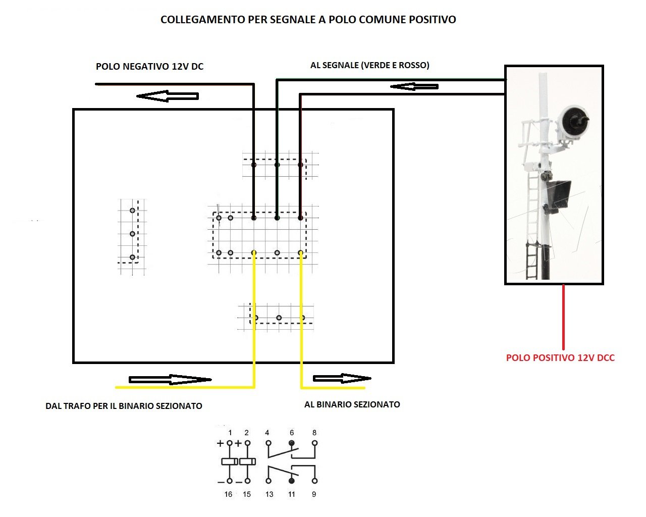

Dimenticavo una cosa tutto sommato importante. I segnali a 1 vela verdi e rossi hanno tre fili ma possono essere ad anodo o catodo comune.
Questo vuol dire che a seconda dei tipi di segnali occorre predisporre i collegamenti elettrici in modo adeguato.
Ora, fai attenzione ad usare segnali che abbiano tutti o il polo comune positivo o tutti negativo sennò viene fuori un macello!
A seconda di quale sia il polo comune ci sono queste due tipologie di collegamenti pur in presenza dello stesso impianto.
Questo lo schema per il polo comune positivo
Questo per il polo comune negativo

Docdelburg ha scritto: venerdì 22 maggio 2020, 23:45 Dimenticavo una cosa tutto sommato importante. I segnali a 1 vela verdi e rossi hanno tre fili ma possono essere ad anodo o catodo comune.
CAPOLAVORO ASSOLUTO!!!! GRAZIEEEEEEEEEEEE!!!! Veramente ben fatto. Appena ho tutto l’occorrente, mi metto all’opera di COPIATURA... Ancora un enorme ringraziamento per il consiglio ricevuto. Luciano

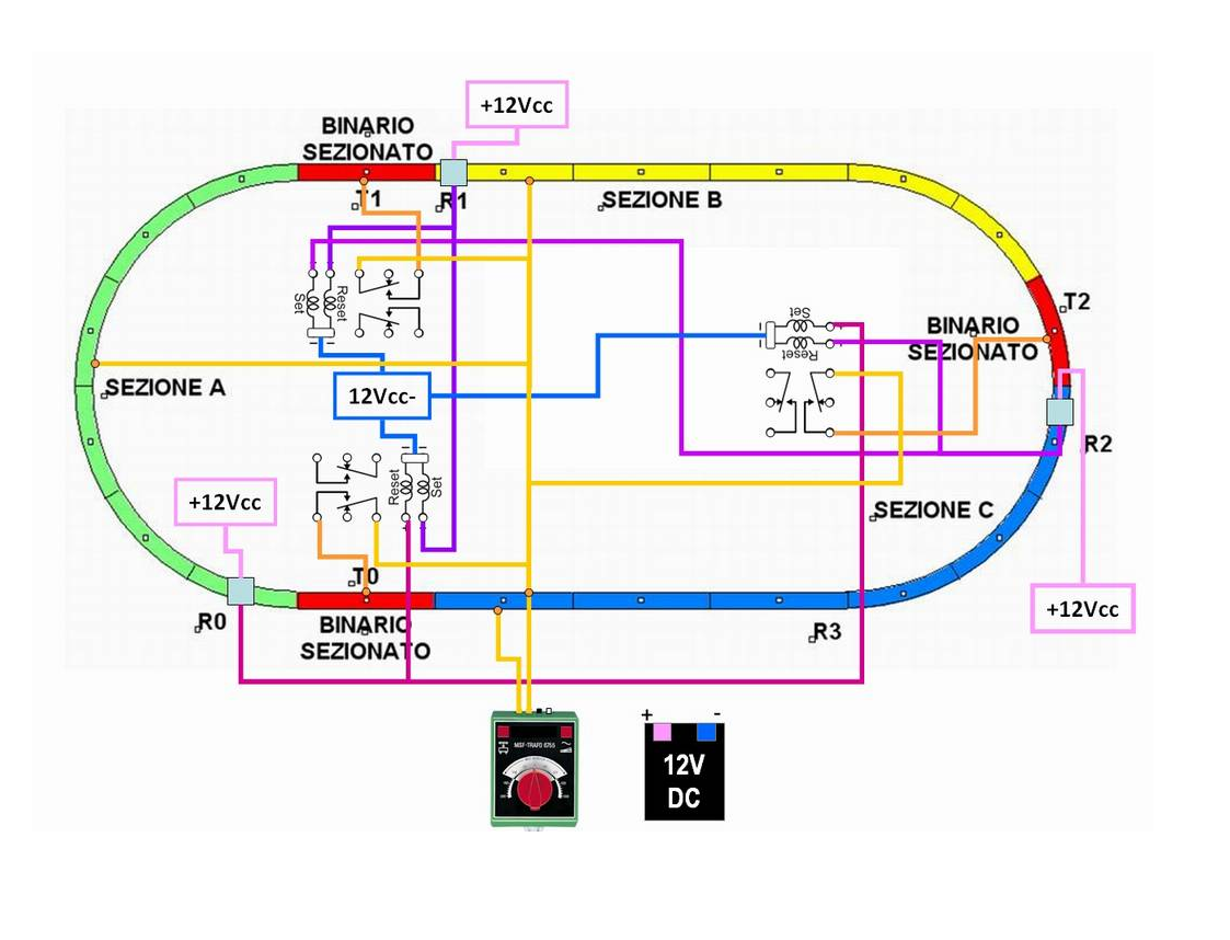

Scusate per l'ora. Premetto che sono un principiante, sto realizzando un plastico e sono arrivato al blocco automatico. Ho trovato molto utile questa discussione e sorattutto la chiarezza di Docdelburg. Tuttavia ho un dubbio: nello schema di Tiziano R. su come realizzare un blocco automatico noto un R3 prima dell'entrata in stazione che libera T2. Nello svolgimento dei lavori, spiegato da Docdelburg in modo eccellente non si fa nessun riferimento a un R3. Suppongo che R3 serva quando il primo treno arriva in stazione sul binario 1 (uno) e vogliamo far entrare il secondo treno sul binario 2 (due).
Domanda: su un tracciato analogico con due treni, R3 serve oppure no? e se serve come va collegato per liberare T2?
Spero di essere stato chiaro. [101]

Ciao, le basette che ho illustrato in precedenza sono equivalenti per ogni punto del tracciato; si adattano quindi a R0, R1, R2 e R3.
Le differenze nell'esecuzione le dà il tipo di sensore cui sono collegate.
Nello schema di Tiziano il sensore R3 sblocca T2 e nient'altro; T2 è invece bloccato da R0 che ha azione di blocco in contemporanea su T0 e T2.
R3 in pratica permette ai convogli che seguono di proseguire in quanto la sezione C è libera.
La gestione dei binari di stazione implica altri automatismi; nello schema di Tiziano la gestione dei binari di stazione evidentemente avviene manualmente e a vista.
In merito ai collegamenti, la basetta che comanda T2 avrà al polo di blocco il sensore R0 e al polo di sblocco il sensore R3.
